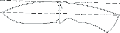

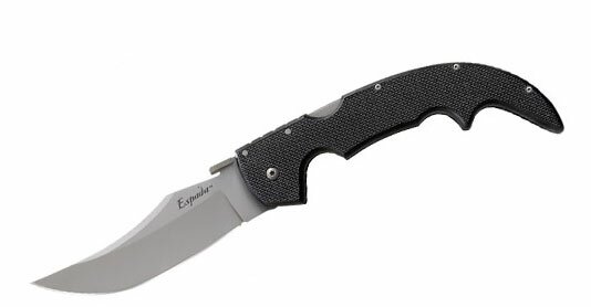

    А что про эспаду скажете? Сold steel espada large g-10. Как по мне вариант спорный очень, разве что по прогибу рукоятки больше 1.5 см можно записать как не Х.О..Но опять таки, откуда мерять будут? Длина клинка у ножа 139 мм, толщина 4, упор есть..по каким признакам тогда?

    Да я Эспады не по наслышке знаю ... :D
    Если не "ухитриться" прописать бумагу по приложению 5.1 :
    "...найбільший вигин обуху клинка униз, до леза, перебільшує 5 мм ..."
    , то совершенно однозначно Х.О. .
    Да и то , скорее всего , только "средненькая" может "пролезть" .
    Но , мягко говоря , сложно будет такого эксперта найти . Это ведь уже не основные параметры .
    Хотя на этой модели действительно такой прогиб порядка 6-7 мм .
    А "по прогибу рукояти" - нет такого в Методике .

    Не ХО: 1. по изгибу клинка, 2. по изгибу рукоятки. Плюс с такой геометрией клинка не пройдет динамику.

    Я это имел ввиду:

    Так на Эспаде нет такого прогиба .
    Это ведь не Спартан :

    Нужно мерить в живую. По фото похоже, что есть достаточный прогиб рукоятки у Эспады.
