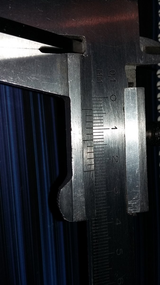

    Всем здравствовать! Подскажите по ножу ZERO TOLERANCE 0095BW может ли он быть хо? Толщина клинка 3мм,длина клинка в характеристиках у разных поставщиков - 92,95,98 мм,собственные замеры [​IMG][​IMG]

    Нужно измерить точное кратчайшее расстояние от острия клинка до накладок . По кратчайшей линии .
    Если там "набежит" 90 мм - то запросто может быть Х.О. .
    Кроме длины , клинка "лазеек" в самой конструкции ножа , вроде , нет .
  16. metel
    metel Obergefreiter
    357
    Перемерил,ровно 89 мм
    Bogdan 1982 подобається це.

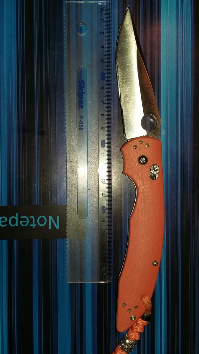

  26. Bakar69
    Bakar69 Schütze
    Добрый вечер.Подскажите,пожалуйста,является ли китайская реплика Benchmade 806 afck ХО? Заранее спасибо.. 20161225_193153.jpg 20161225_193323.jpg
