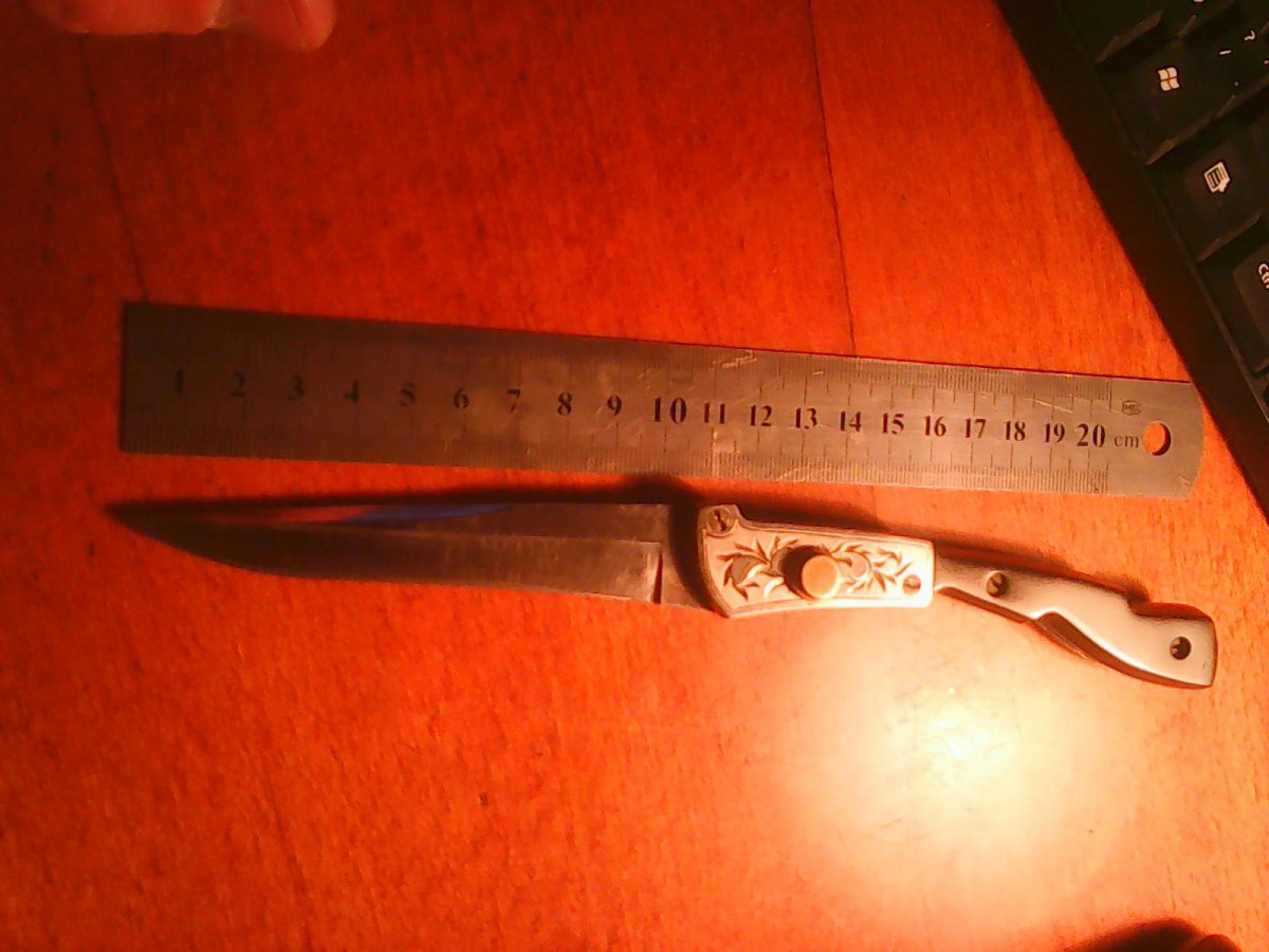

    Камрады,может не по теме,но все же...Есть вот такая самоделка зэкпромовская,выкидной нож.Толщина обуха 3 мм,длинна лезвия 10см.Но вроде как упоров нет,рукоять выходит как травмоопасная.Подходит под ХО или нет?А то в рюкзаке таскаю,на работе колбасу порезать,карандаш заточить и прочее,насколько реальны могут быть проблемы с правоохранителями?

  25. Rawen
    Rawen Oberfeldwebel
    1.622
    Харьков Украина
    Не должен быть Х.О. . Упоров ведь нету .
    Выступы там какие-то есть . Но вряд-ли их достаточно .
    shug та Поліщук подобається це.
  26. Поліщук
    Поліщук General-major
    37
    67
    Упор сверху чисто символический,3мм.На самой рукояти где накладки выемки 4-5 мм,фигурные,линейкой хз как мерить...
