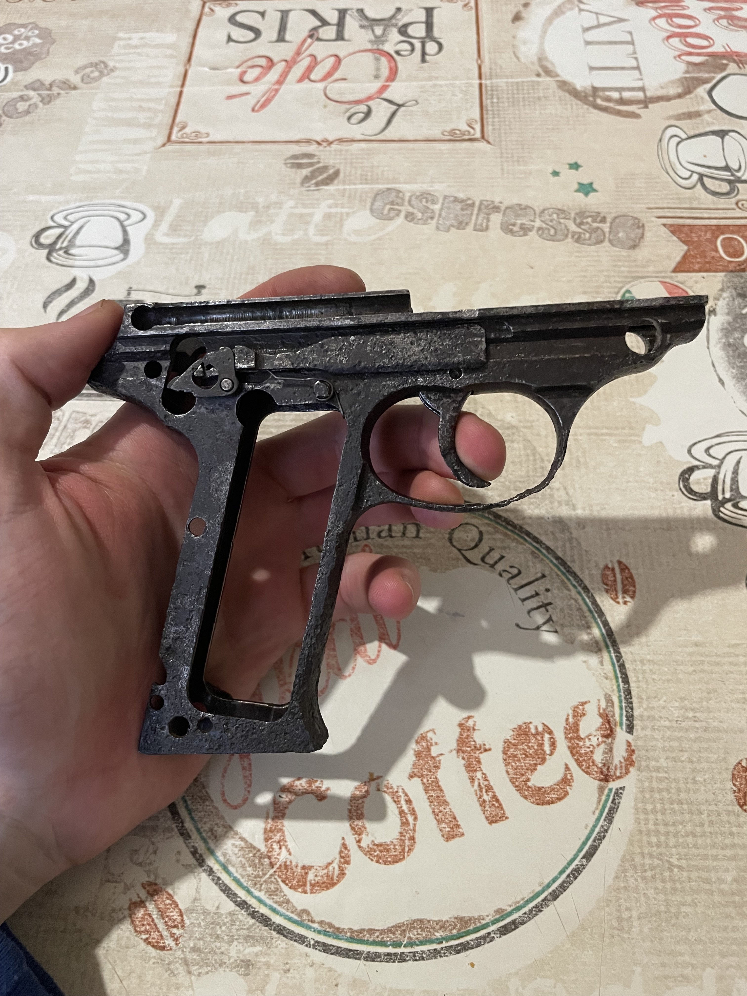

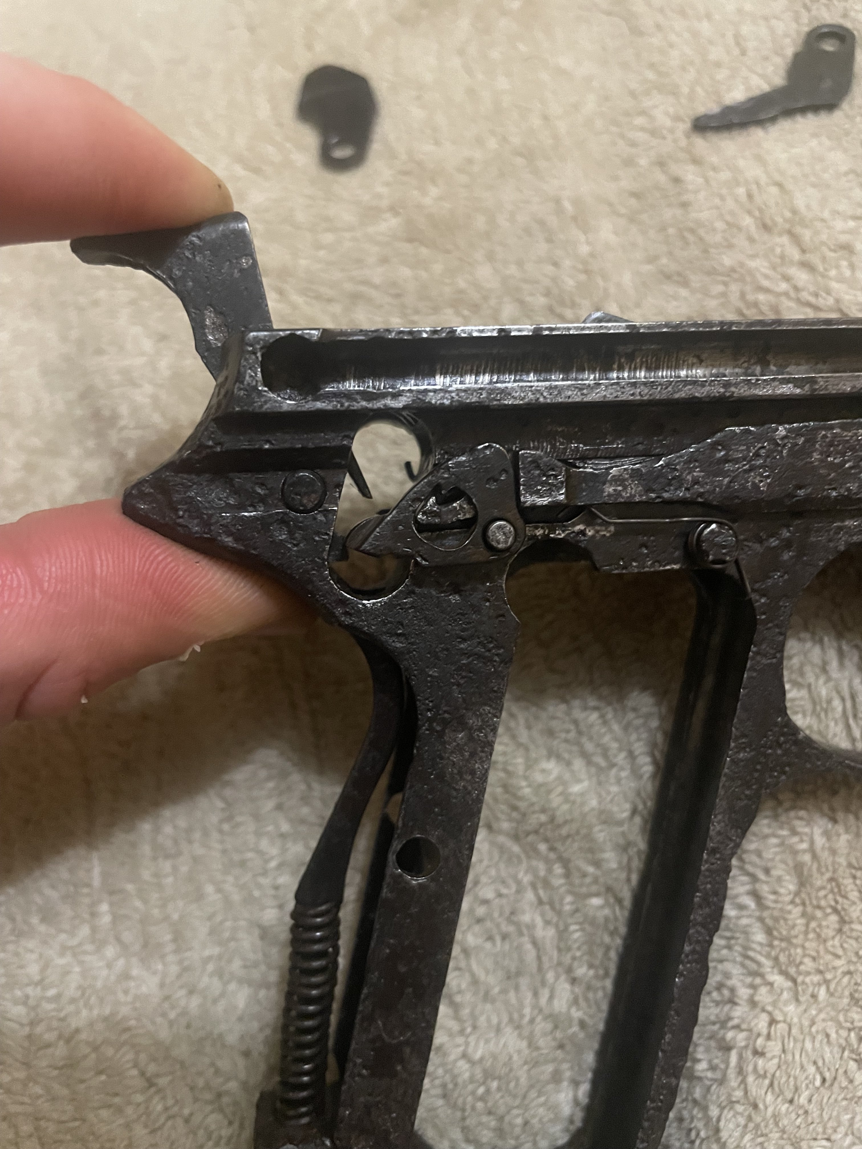

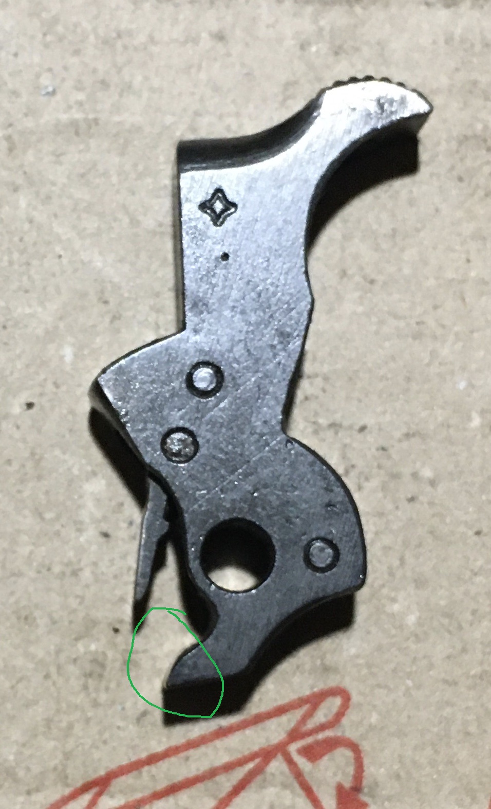

    Тут зібрав як ви казали але так само впирається
  3. fideleos
    fideleos Leutnant
    65
    113
    2.006
    Ukraine
    А если немного нажать на спуск, чтоб шептало приподнялось.
    Тоже упирается?

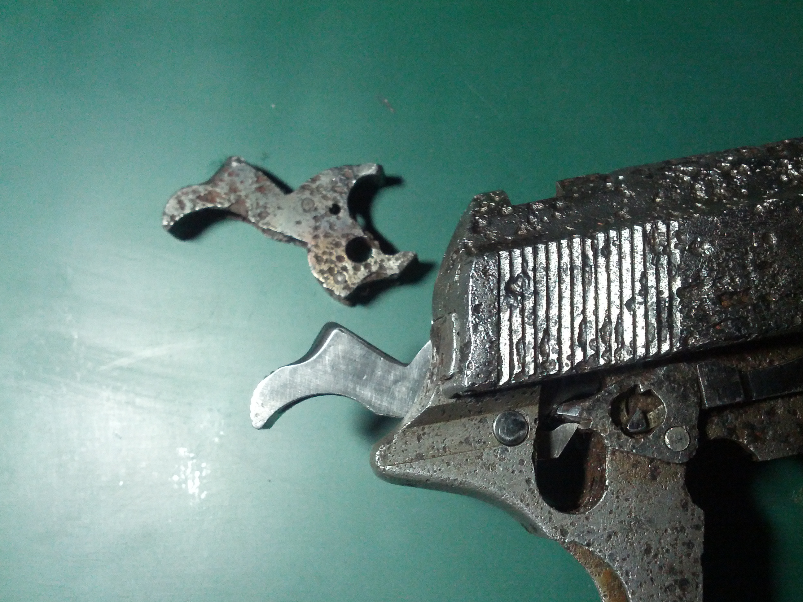

    У вас курок немного обломан или мне кажется
    linkin подобається це.
  5. Fredy1488
    Fredy1488 Gefreiter
    47
    Горького 51Б
    Точніше якщо нажати трошки на спуск і здвинути шептало, то він підіймається але не зводиться
  6. Fredy1488
    Fredy1488 Gefreiter
    47
    Горького 51Б
    Це виходить курок обломаний?
    A10A подобається це.
  7. fideleos
    fideleos Leutnant
    65
    113
    2.006
    Ukraine
    да
  8. fideleos
    fideleos Leutnant
    65
    113
    2.006
    Ukraine
    Этот выступ цепляется за шептало при взводе курка и потом фиксируется упираясь в полку шептала.

    Зрозумів, дякую

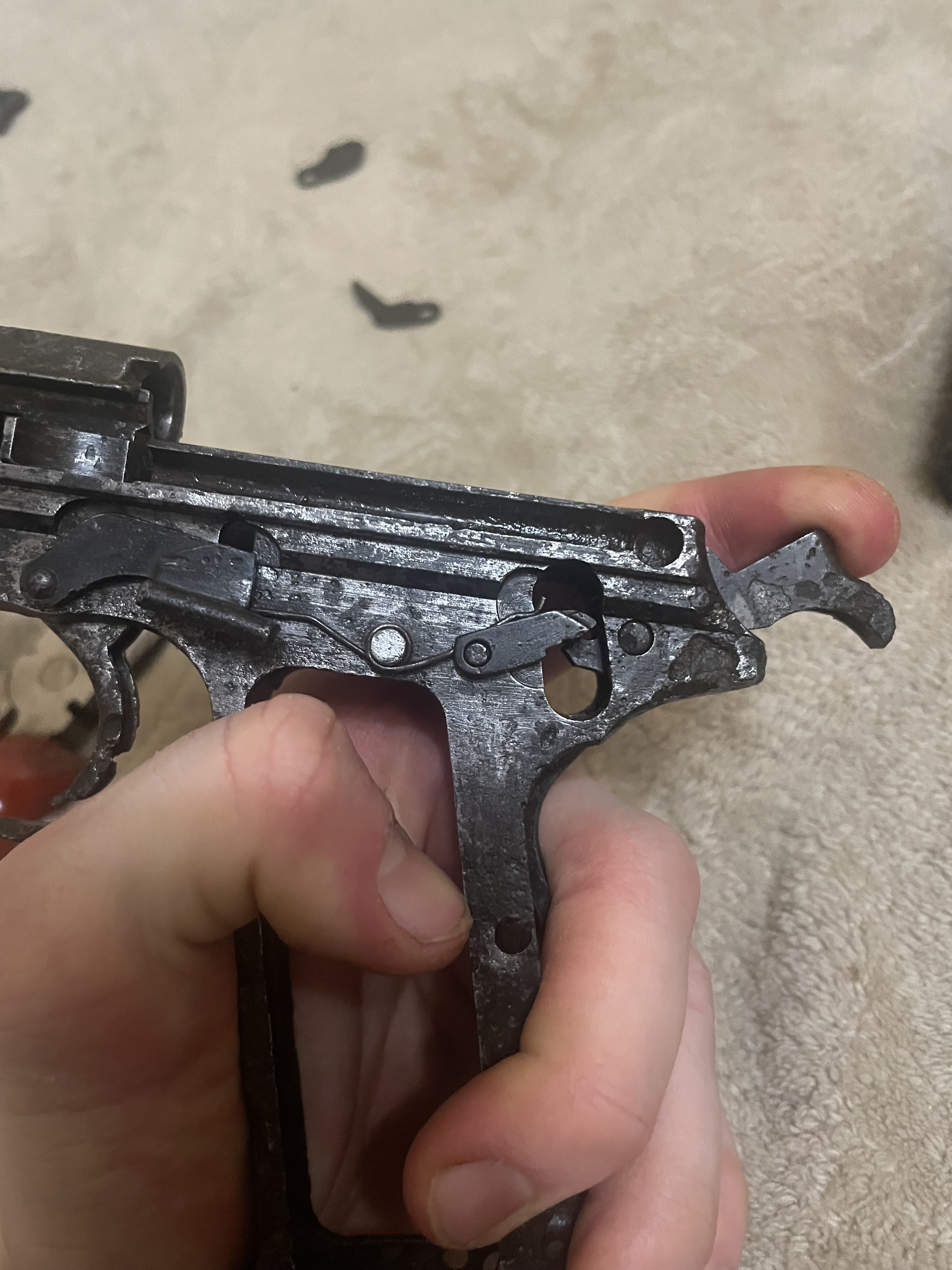

    Доброго дня, доробив вже до кінця все, хотів запитати як буде краще, чи потрібно видаляти «Чорну іржу», чи краще залишити отак як на фото
  15. Fredy1488
    Fredy1488 Gefreiter
    47
    Горького 51Б
    Цікаво просто, чи не шкодить це металу, читав, що це працює як захист, хотів у вас ще запитати
