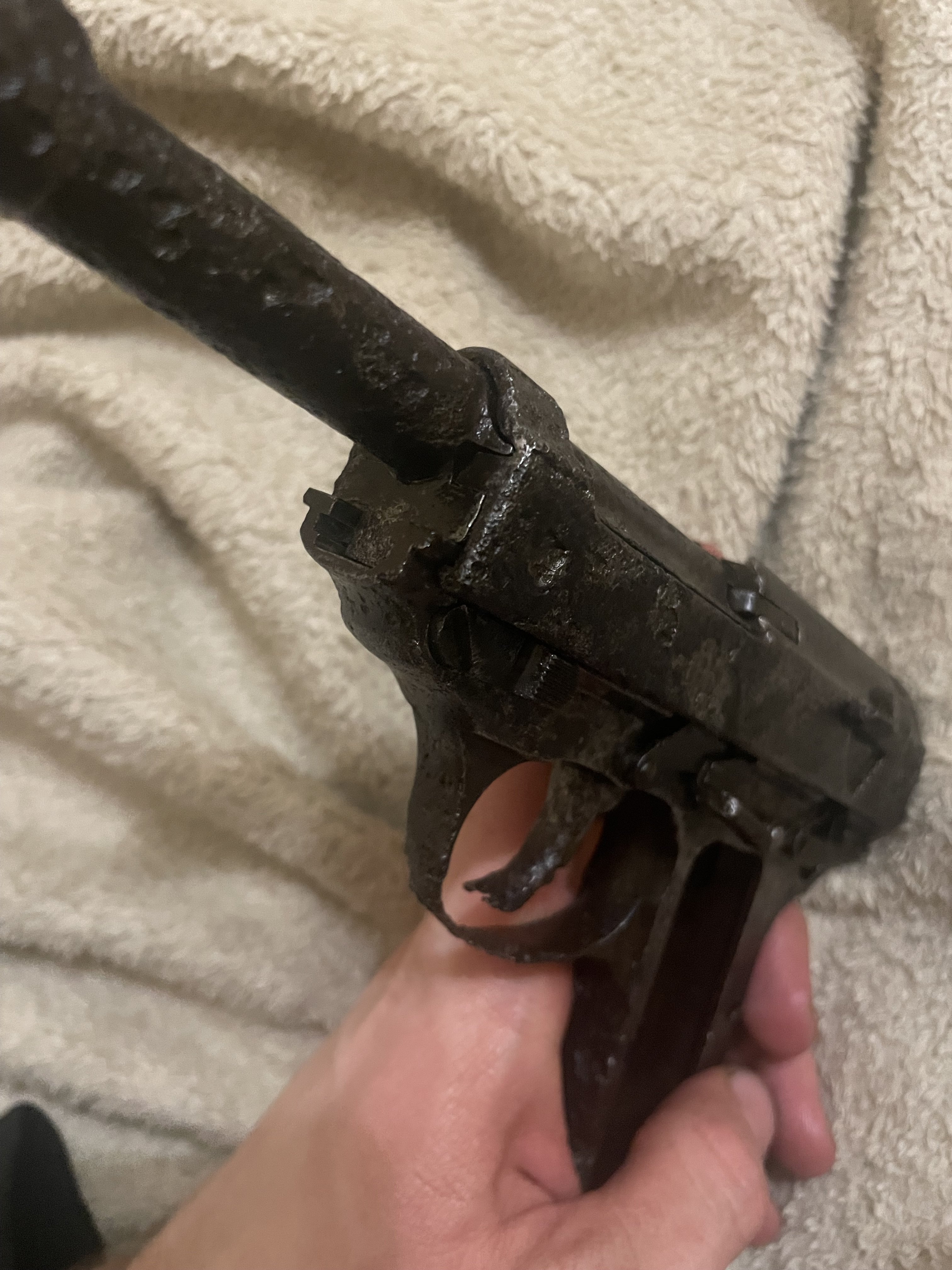

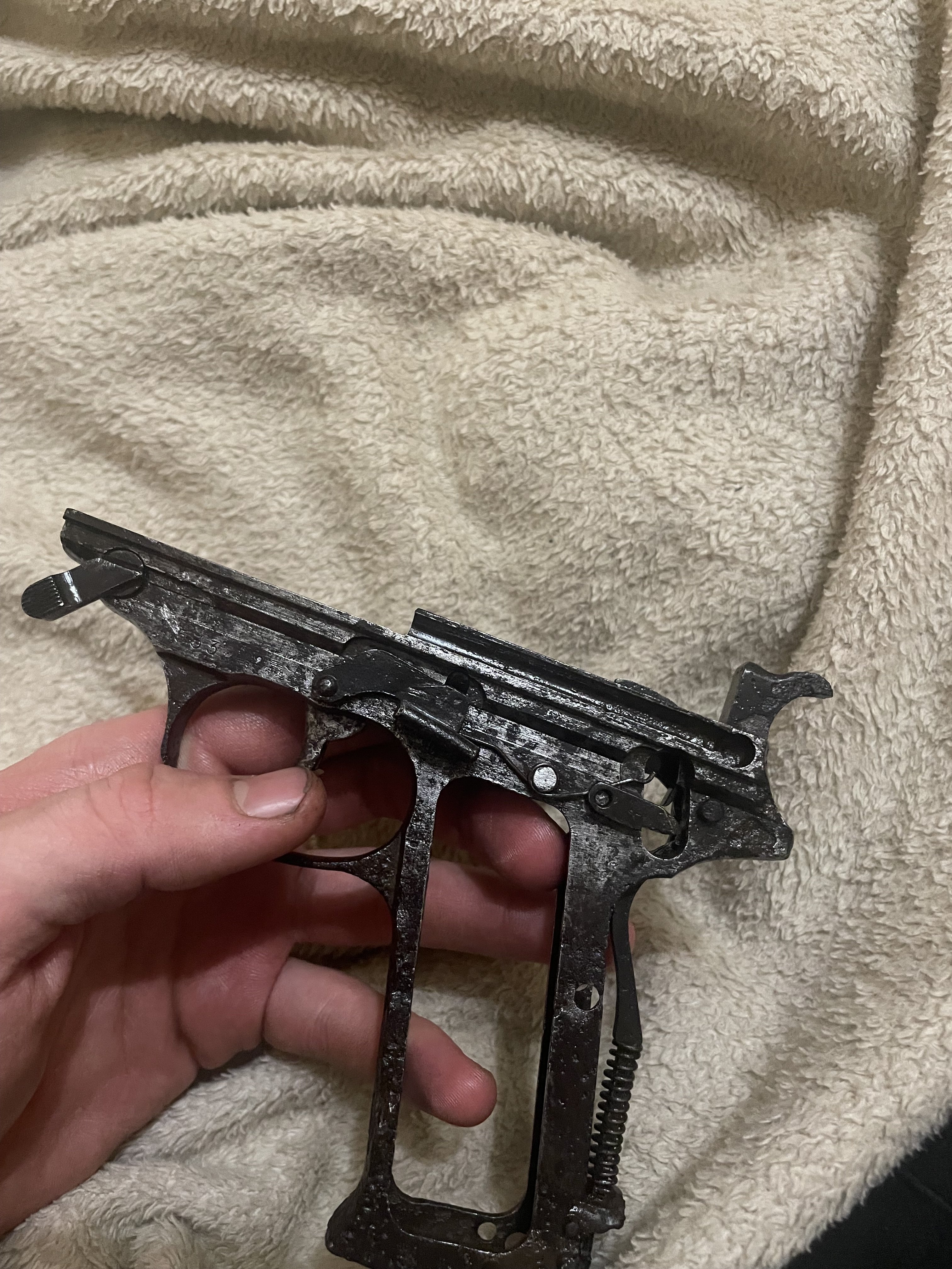

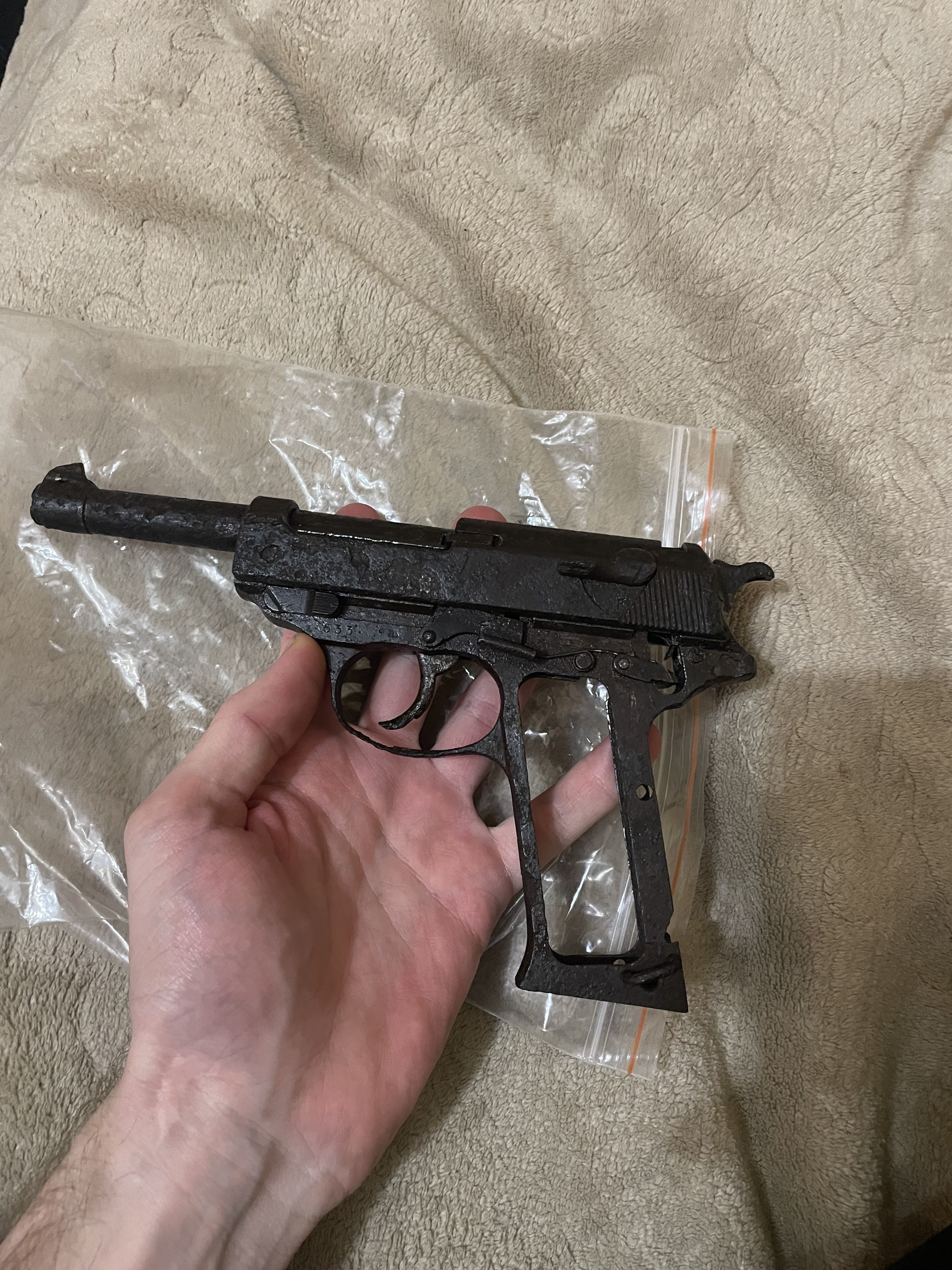

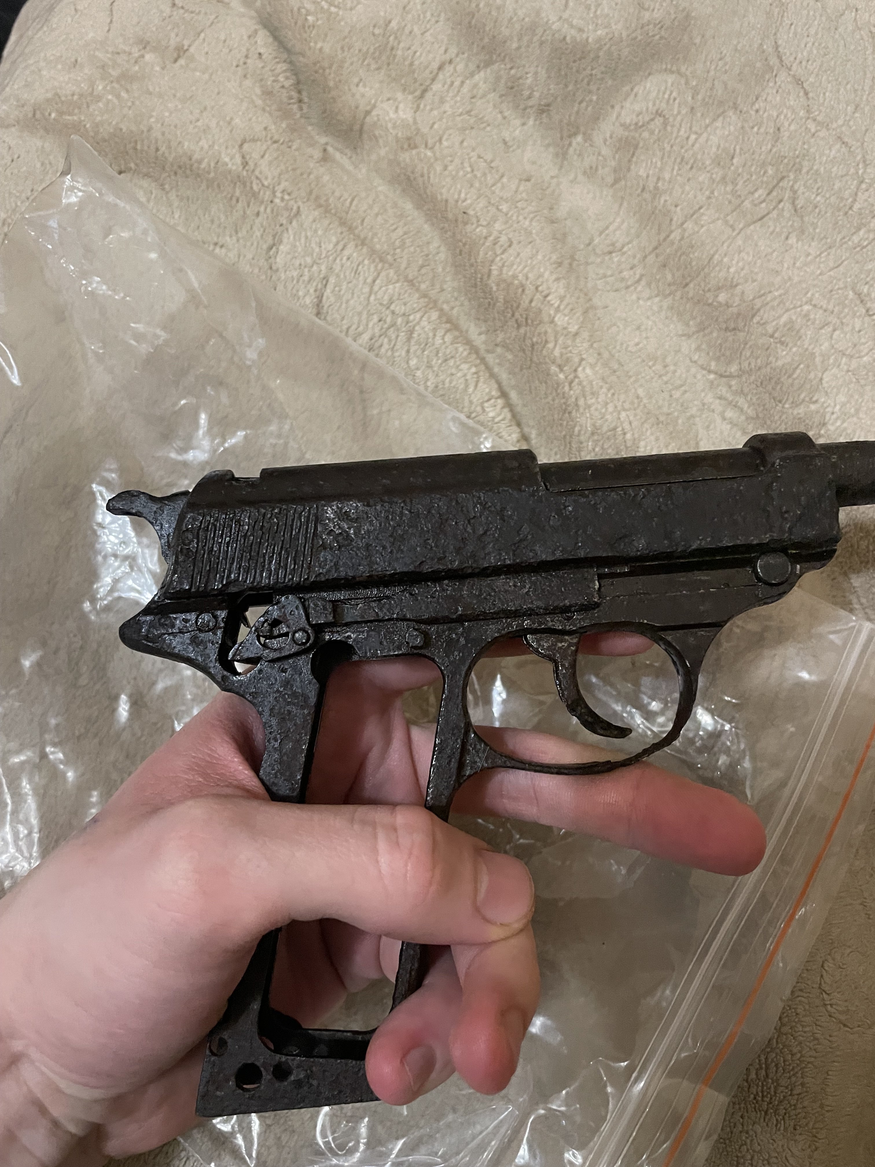

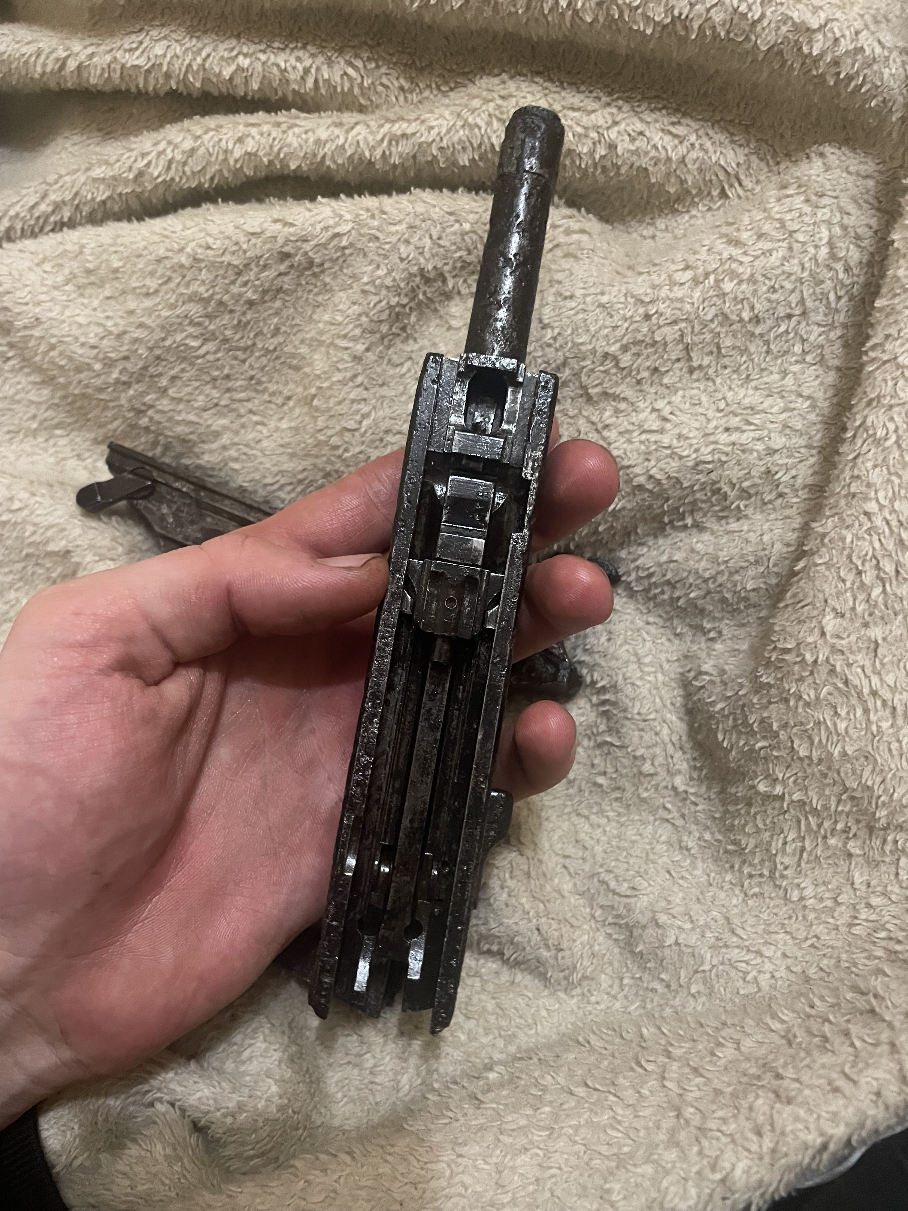

    Доброго дня, є такий ММГ Вальтер П38, хотів запитати у вас яка може бути причина того, що не рухається затвор, в ньому немає деяких деталей, на фото показав, чи потрібні вони для того щоб затвор можна було зрушити? Бо уже в киросині тримав, всеодно не рухається, просто трошки люфтить і все. Дякую

  3. Kraftmen99
    Kraftmen99 Stabsgefreiter
    104
    наверное клин ствола прихватило,сначала разработайте курок чтобы его можно было взвести,а потом деревяной наставкой постучите со стороны ствола,может сорвет.

  4. Fredy1488
    Fredy1488 Gefreiter
    47
    Горького 51Б
    Курок розробив але так як там не хватає ще одної пружини, то тільки отак нажимається. Пробував вистукати затвор але не рухається, тільки зовсім трошки можна ним полюфтити і все, вже все інше теж розробив, а от на затворі застряг і не знаю що робити

  5. fideleos
    fideleos Leutnant
    65
    113
    2.006
    Ukraine
    Приветствую.
    Ствол должен отойти назад на несколько миллиметров, это должно опустить ригель и разблокировать сцепление ствола и затвора.
    На видео показан принцип работы механизма

  6. Fredy1488
    Fredy1488 Gefreiter
    47
    Горького 51Б
    Дякую, попробую постукати зараз

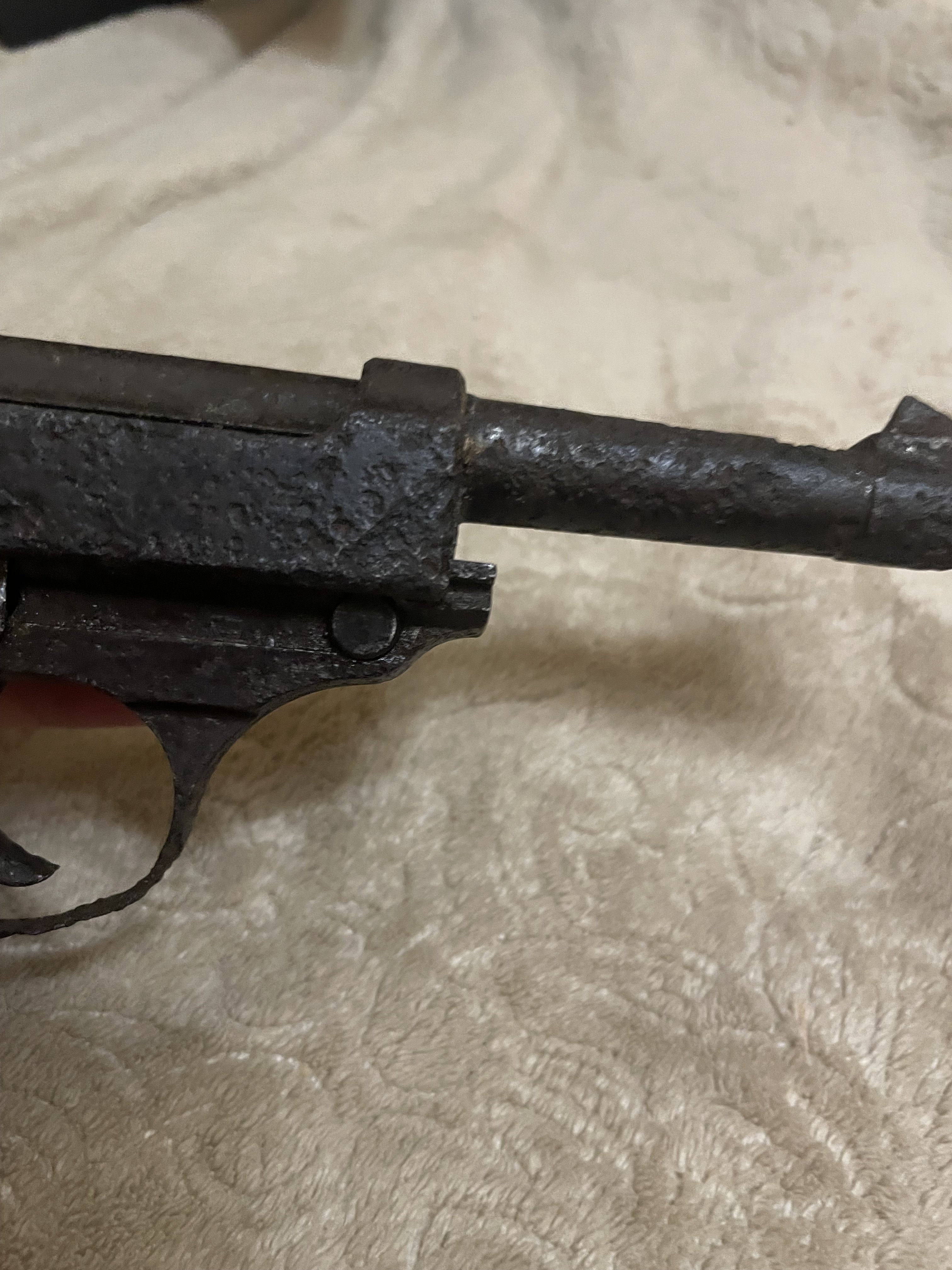

  7. Fredy1488
    Fredy1488 Gefreiter
    47
    Горького 51Б

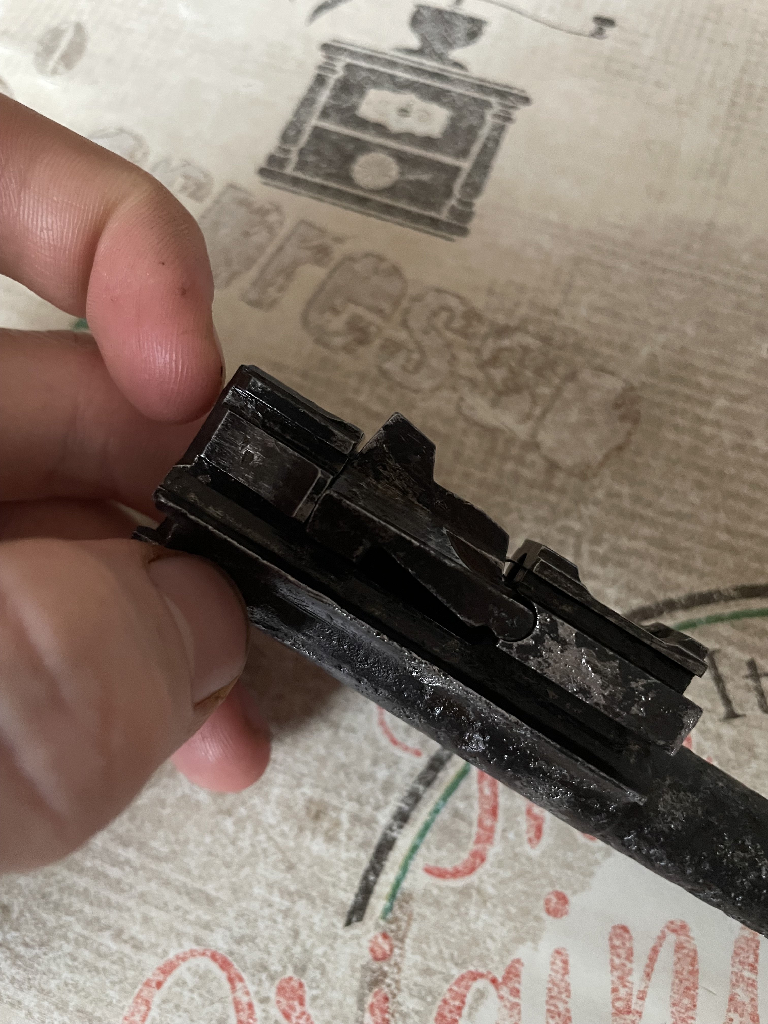

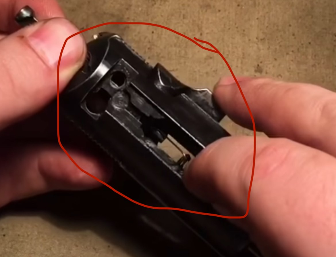

    Вийшов такий результат, якщо зараз спробувати зняти його, вийде так?

  8. Fredy1488
    Fredy1488 Gefreiter
    47
    Горького 51Б
    Всім дякую, вийшло зняти затвор

  9. Papahen
    Papahen Feldwebel
    465
    Учение - свет а не учение -тьма. Учите матчасть. У Вальтера Р 38 автоматика работает за счет отдачи ствола при его коротком ходе. Раз ствол приржавел то и затвор не сдвинется

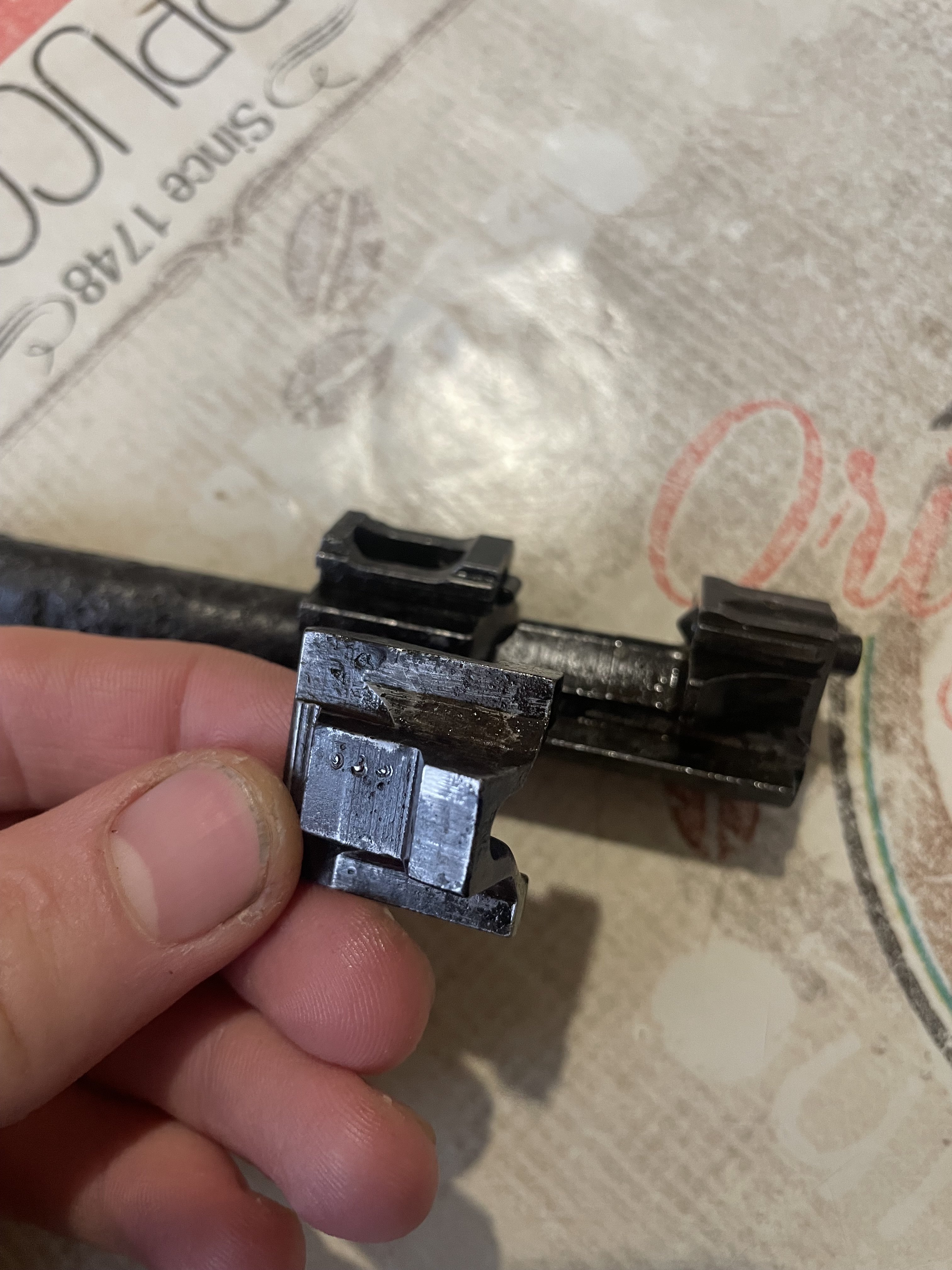

  10. Fredy1488
    Fredy1488 Gefreiter
    47
    Горького 51Б

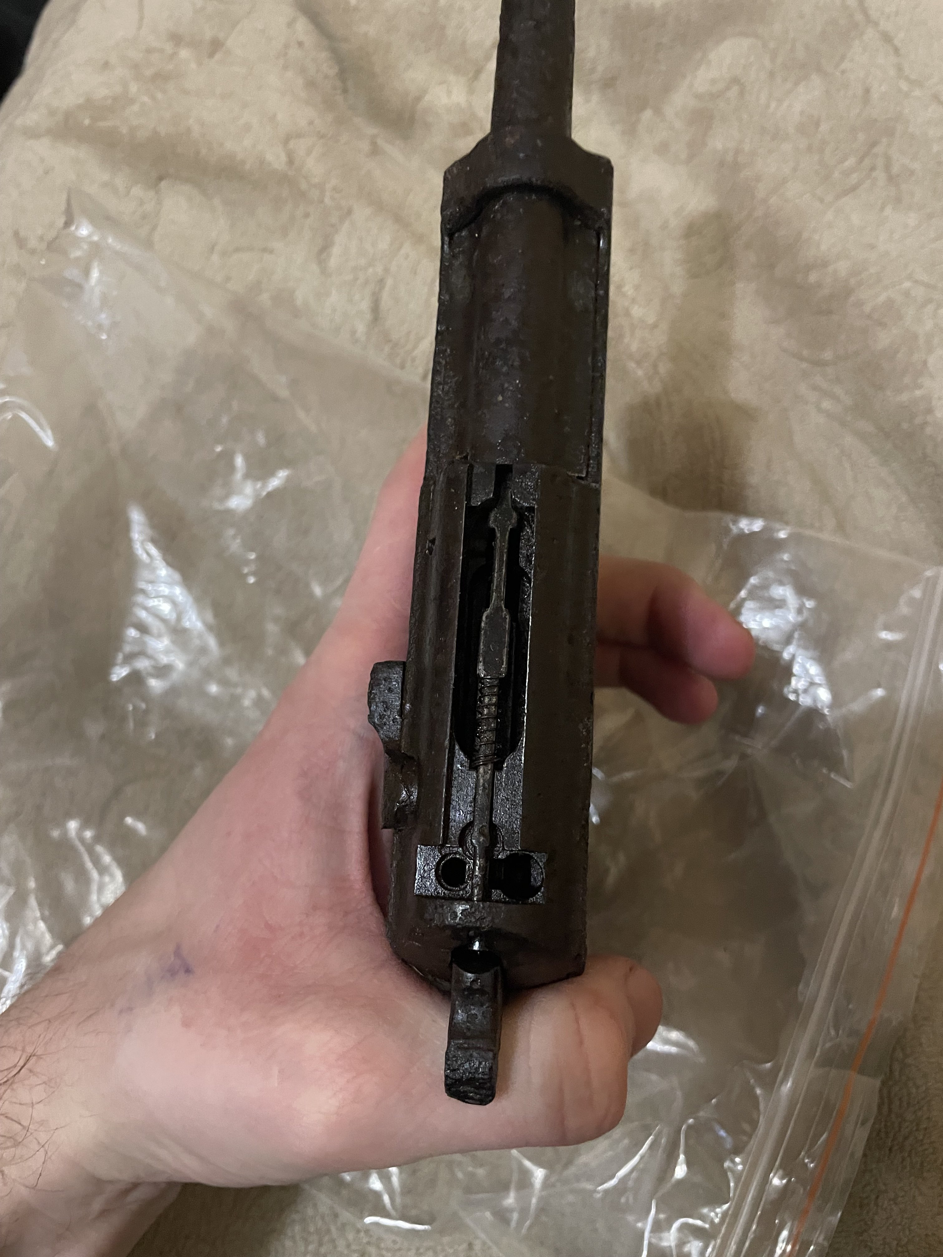

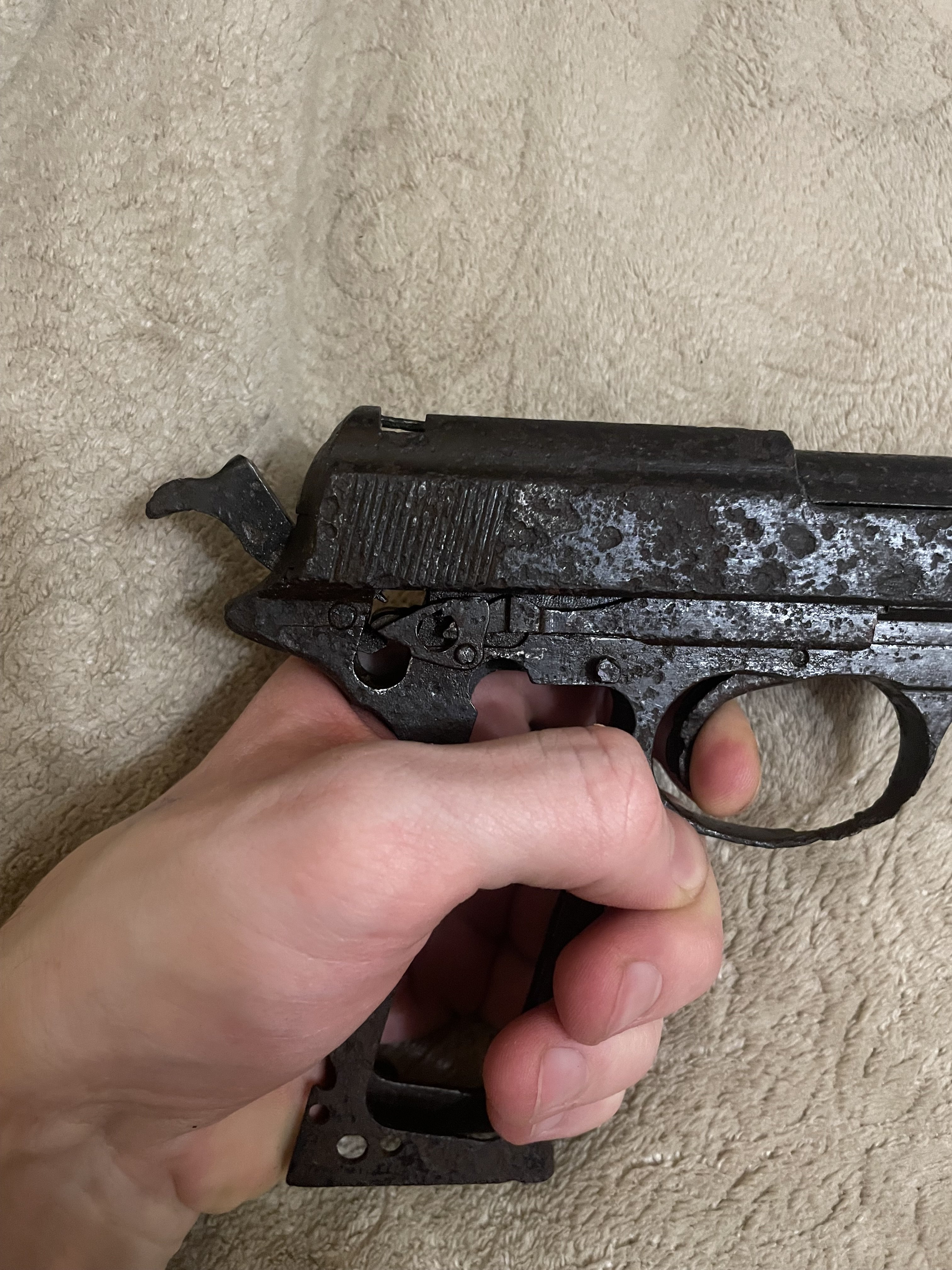

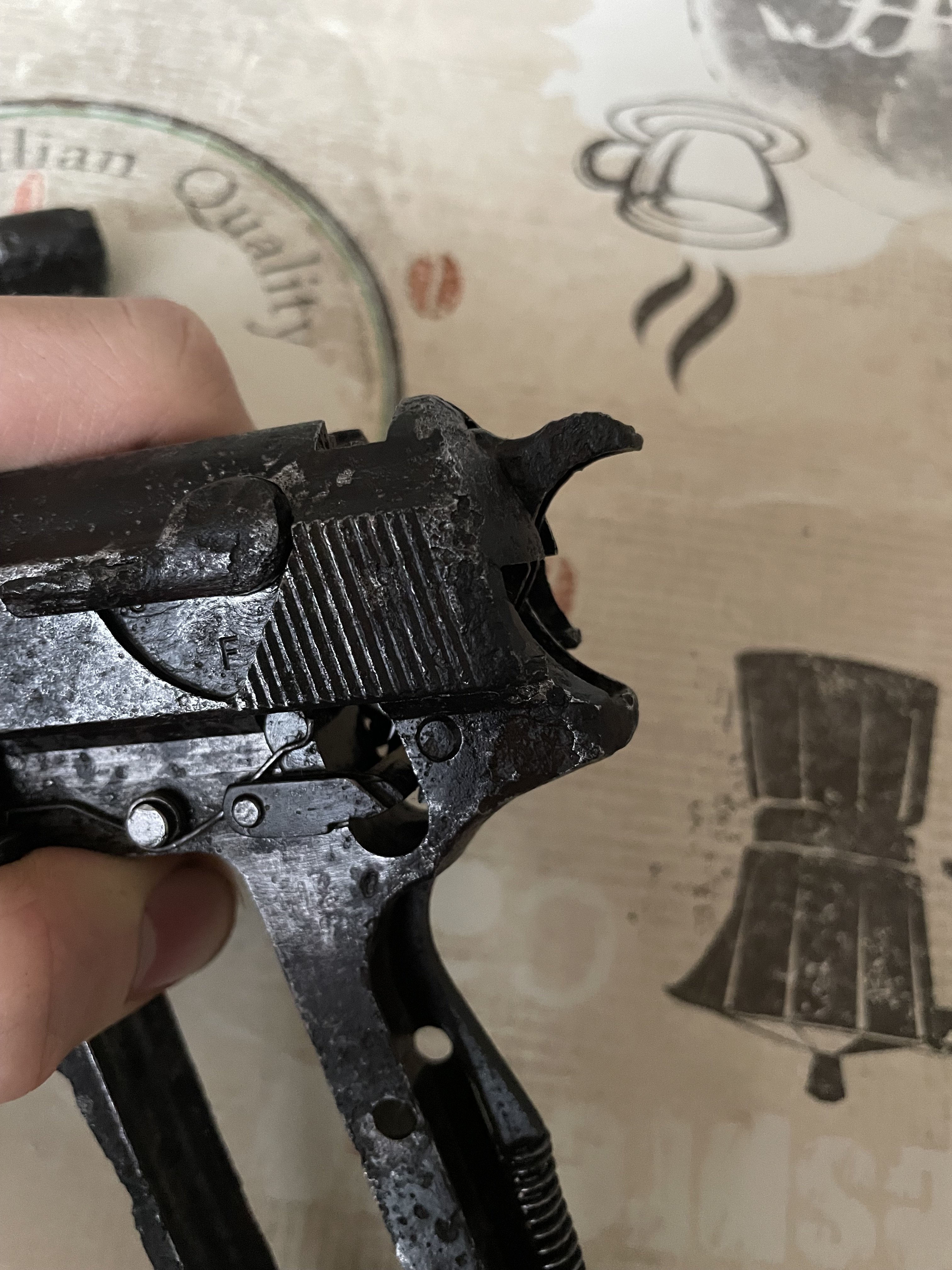

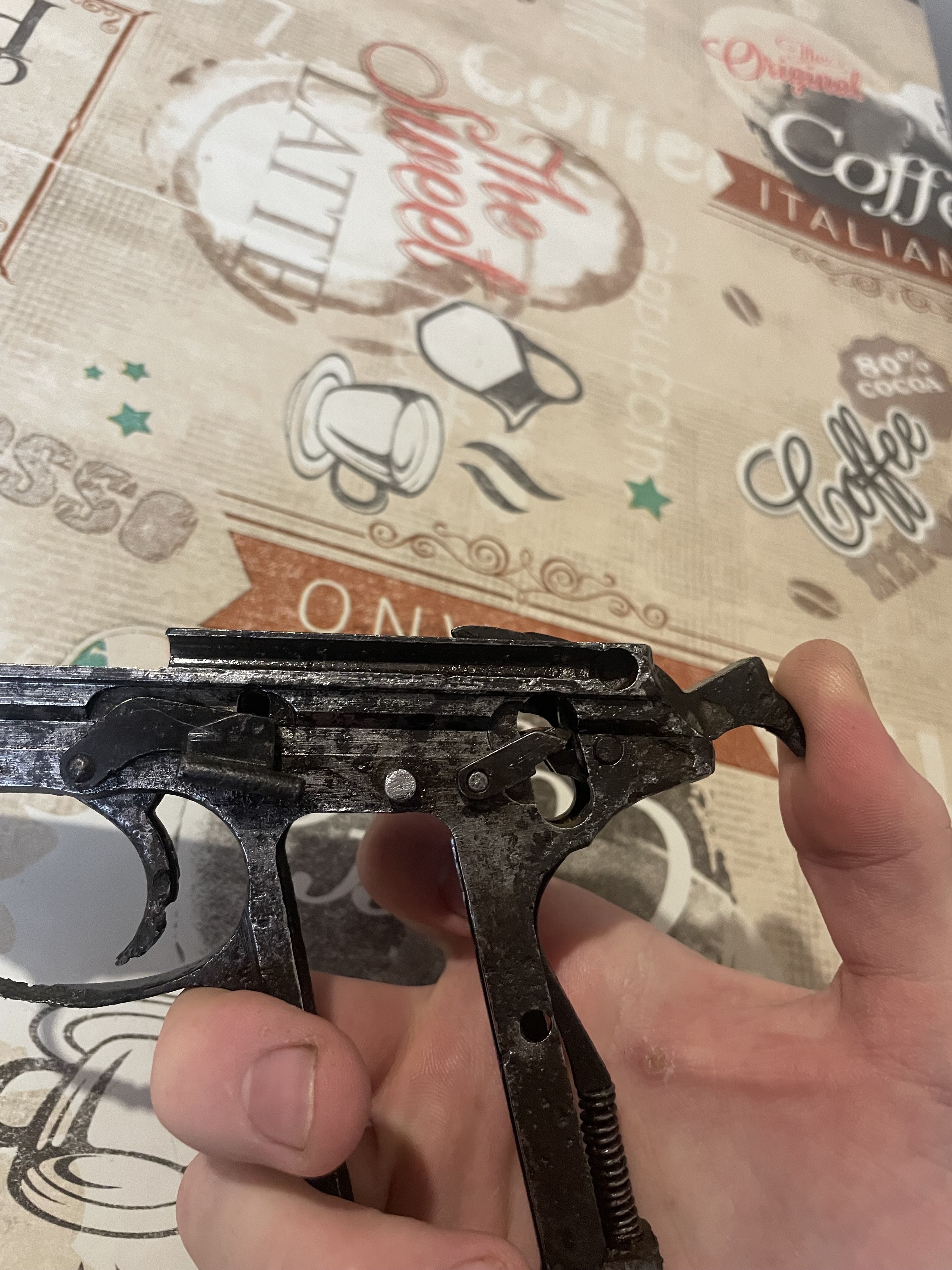

    Доброго вечора всім, хотів ще раз запитати за взведення даного пістолета, почистив, все змастив але затвор так само не взводиться, максимум фіксується в такому положенні як на фото і все, хотів дізнатись яка може бути причина, може в мене щось з зворотніми пружинами, пробував і без них але все так само, дякую
  11. Fredy1488
    Fredy1488 Gefreiter
    47
    Горького 51Б
    Ось так тільки взводиться і все, далі не йде, тільки назад можна зняти з рами

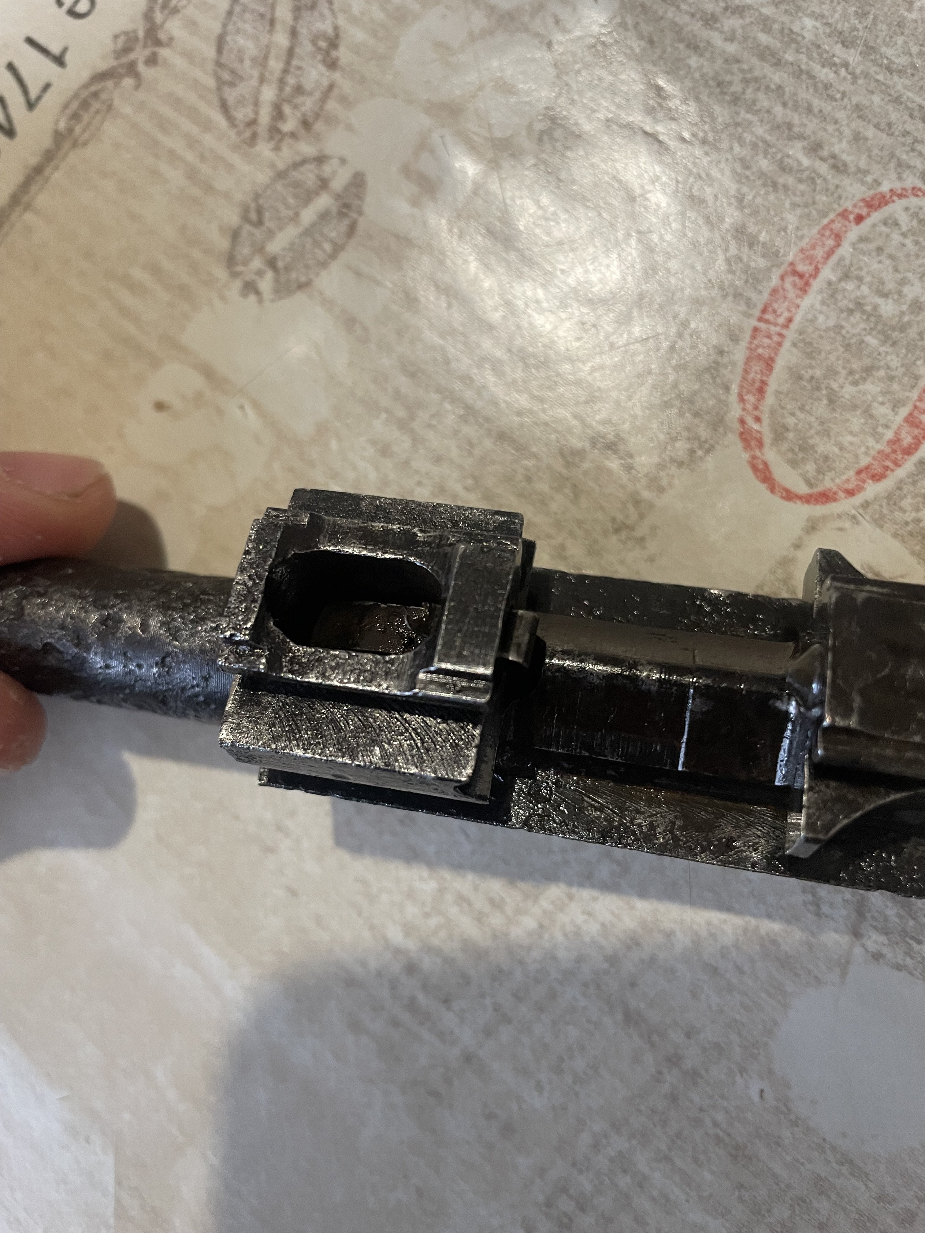

  12. fideleos
    fideleos Leutnant
    65
    113
    2.006
    Ukraine
    А без ствола, затвор свободно двигается по раме?
    Papahen подобається це.
  13. fideleos
    fideleos Leutnant
    65
    113
    2.006
    Ukraine

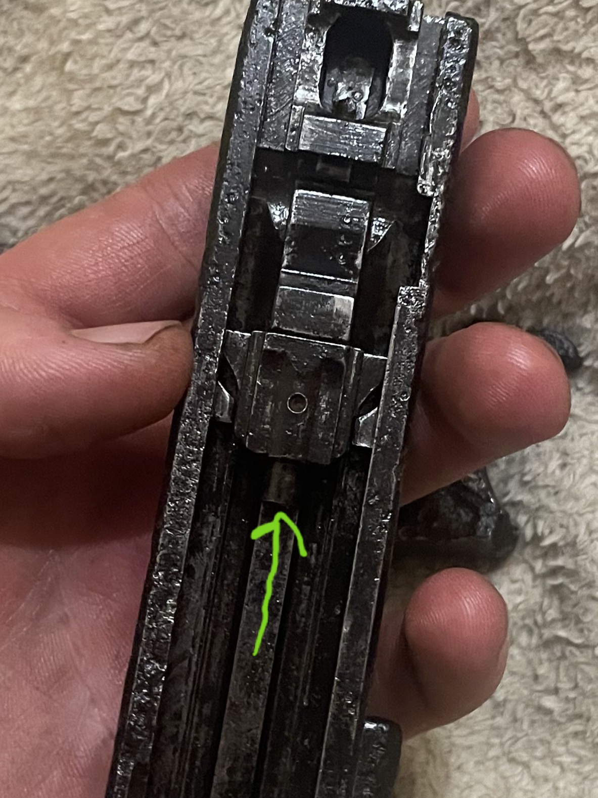

    При нажатии на этот пин, клин поднимается?
  14. Fredy1488
    Fredy1488 Gefreiter
    47
    Горького 51Б
    При нажиманні на пін, клин підіймається, без ствола затвор рухається нормально але відкинути назад курок не можна, ось так тільки як на фото, далі не йде
  15. A10A
    A10A General-leutnant
    23.922
    Київ, Україна

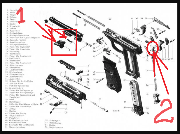

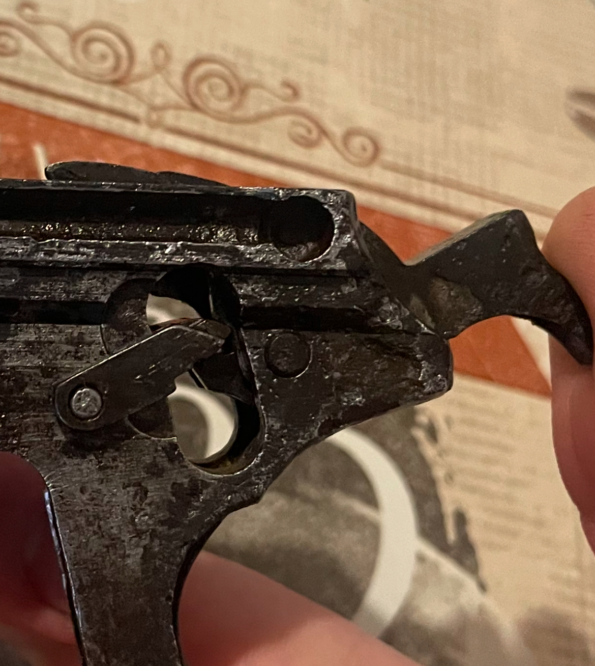

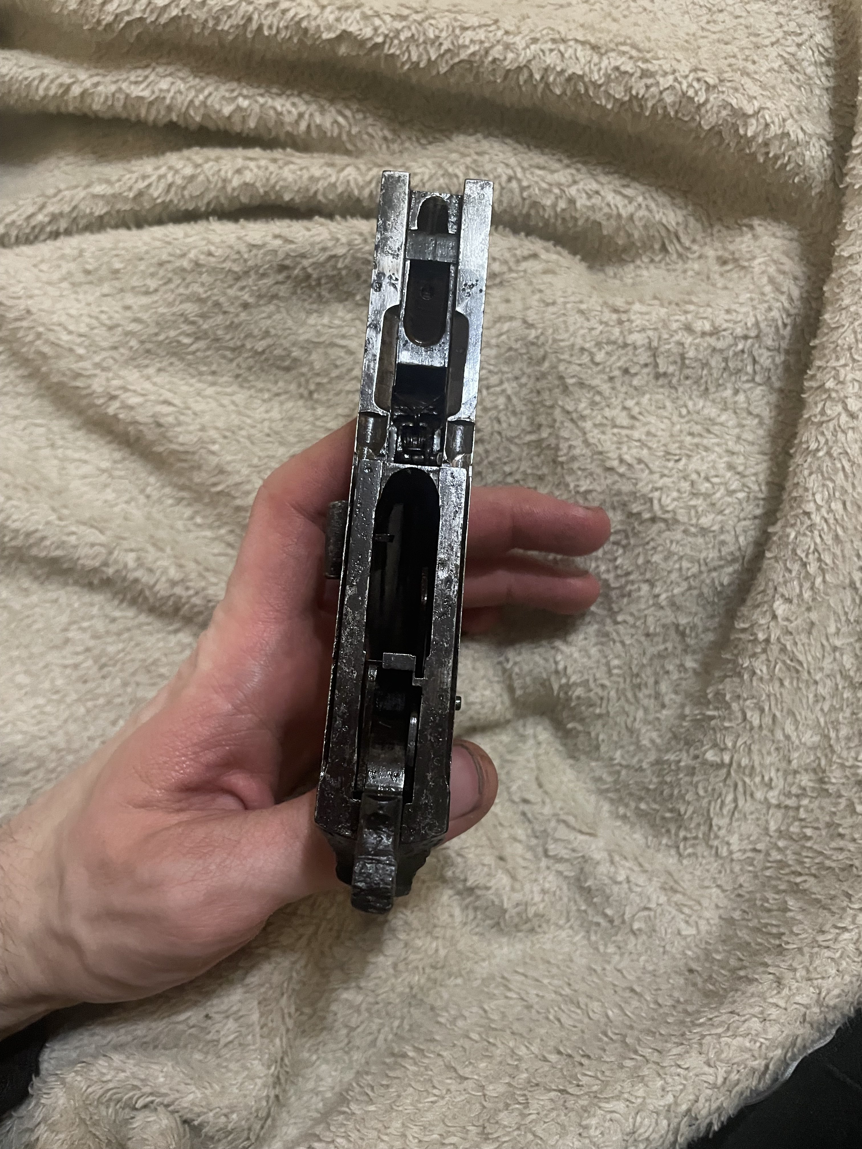

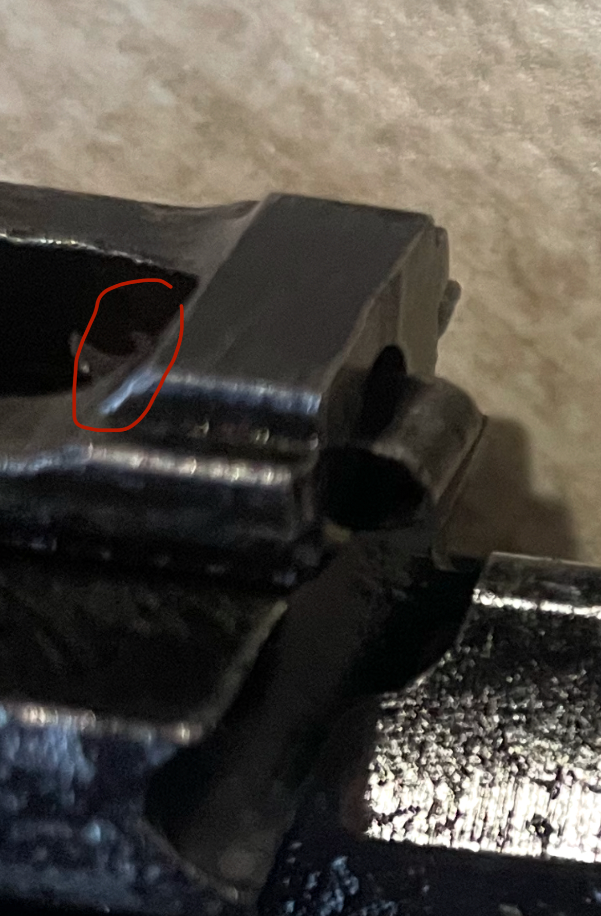

    Як на мене :
    A. ствол не розчіпляється із затвором, бо не ОПУСКАЄТЬСЯ запорний клИн...
    (лопнула пружина ? не вичищена іржА ??)
    ( на рис №1)
    Б. заіржавІла "шатун самзводу" куркА, тому курок не рухається...
    (треба повністю розбирати УСМ, бо зламається сам шатун або лопне шептало)
    ( на рис. №2)

  16. Fredy1488
    Fredy1488 Gefreiter
    47
    Горького 51Б
    Тут наче все в порядку, нема іржі, все змащено і нажимається
  17. Fredy1488
    Fredy1488 Gefreiter
    47
    Горького 51Б
    Сам курок рухається, коли нажимаєш на спусковий гачок, теж все спрацьовує але от затвором він не здвигається
  18. Fredy1488
    Fredy1488 Gefreiter
    47
    Горького 51Б
    Наче все почистив, все рухається як треба але от не можу нічого зробити з цим затвором
  19. A10A
    23.922
    Київ, Україна
    візуаьно зламана пружина запорного клина...
    не гачок повинен рУхати курок а НАВПАКИ....
    ...при зведенні курка вручну спусковий гачок вибирАє свій довгий хід ("хід самозвОду")
    :beer:
    ...можливо ще проблема у блокувальному пристрої ударника ?
    :rolleyes:

  20. Fredy1488
    Fredy1488 Gefreiter
    47
    Горького 51Б
    Ударника я поки зняв, бо там не хватає деталей деяких, залишив частину там де ударник, показник патрона в патроннику без деталей, це також може впливати на це?
  21. Fredy1488
    Fredy1488 Gefreiter
    47
    Горького 51Б

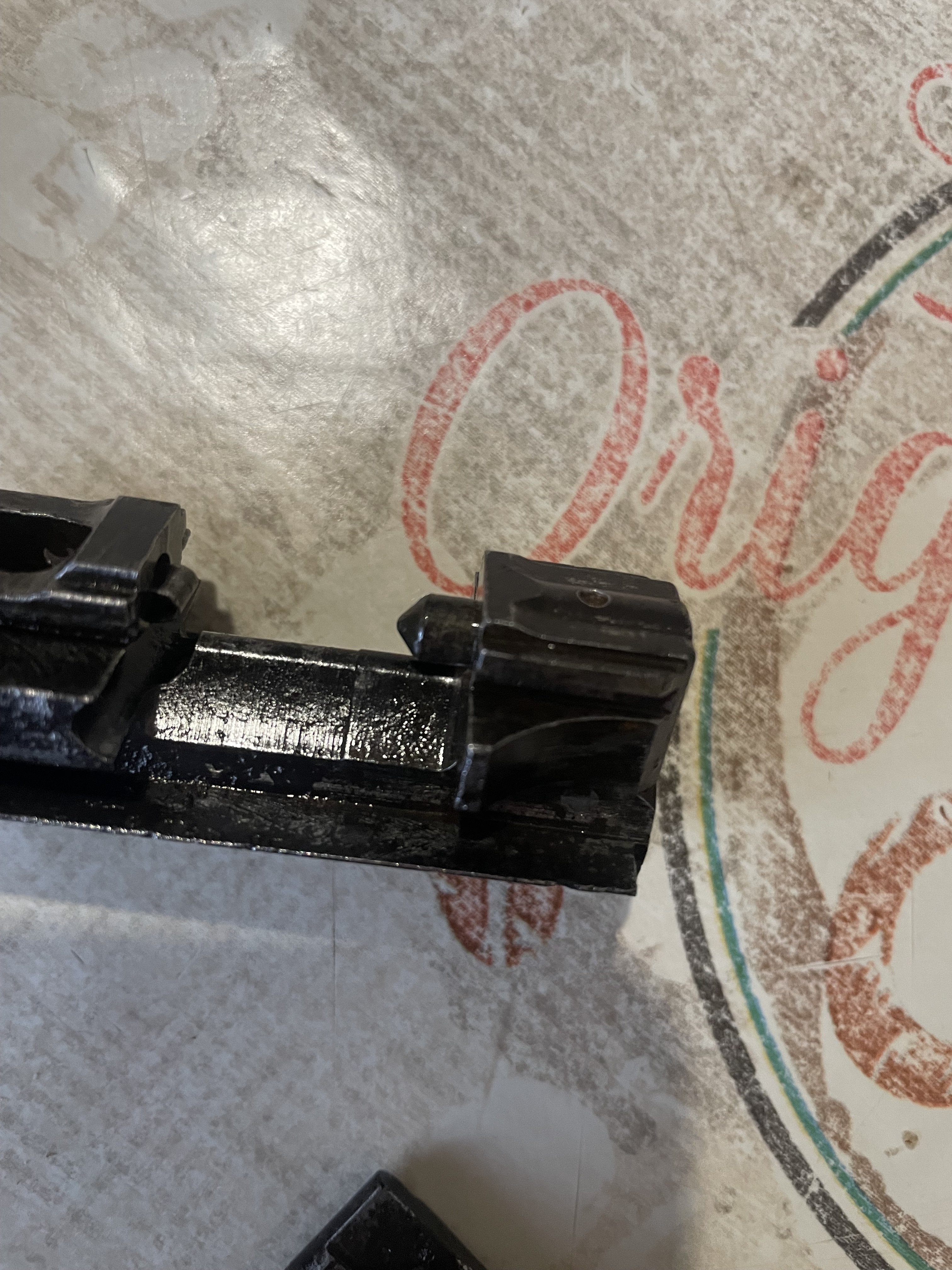

    Пружинка ця трішки підгнила в місті де позначив але свою функцію виконує наче, чи це теж може бути проблемою?
  22. Fredy1488
    Fredy1488 Gefreiter
    47
    Горького 51Б
    Тобто ця вся частина в мене зараз без деталей, тільки запобіжник стоїть, я так розумію це теж може бути проблемою?
  23. Fredy1488
    Fredy1488 Gefreiter
    47
    Горького 51Б
    УСМ розібрав, зібрав назад але всеодно він не взводиться чомусь, тільки отак можна його загнути і все, потім просто назад повертається в своє основне положення, може я не правильно його ставлю, не можу зрозуміти в чому тут проблема, все наче поставив як і в обзорах, коли просто нажимаю на спусковий гачок, все класно працює, вдаряє по ударнику як треба але не взводиться

  24. A10A
    23.922
    Київ, Україна
    Ви би ліпше увесь усм по частинах сфотографували...
    Ще раз :
    Чи усе там ціле і чи правильновиконано зборку ?

  25. Fredy1488
    Fredy1488 Gefreiter
    47
    Горького 51Б
    Добре, я тоді як вийде, то все вам сфотографую, доречі по цьому відео все і робив

  26. Fredy1488
    Fredy1488 Gefreiter
    47
    Горького 51Б
    А от чого ствол від затвору не відмикається, так і не зрозумів поки, теж наче все вже передивився але чогось воно не може розімкнутися
