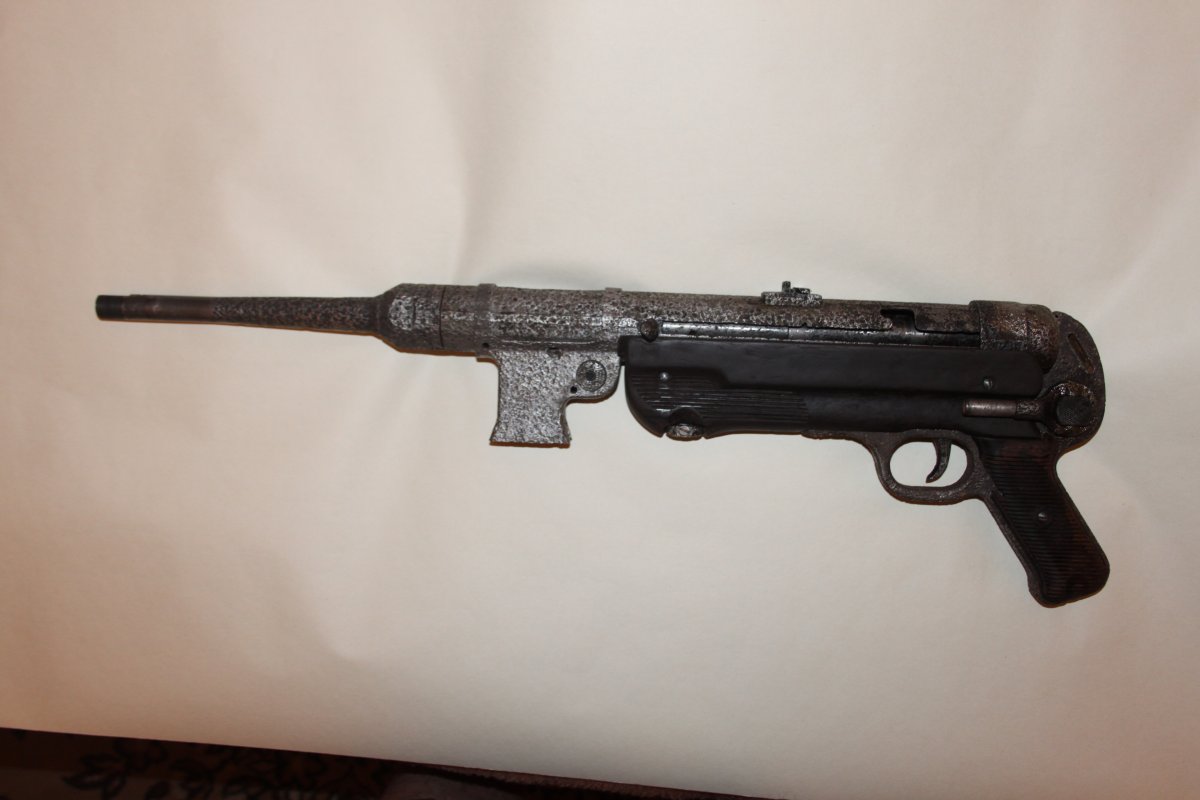

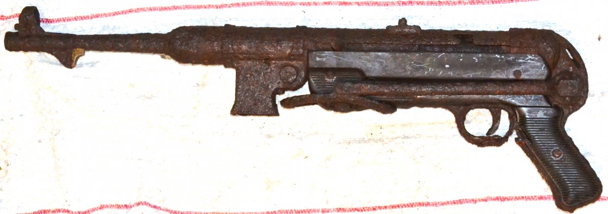

    Я тоже за лимонку для наглядности было DSC_4145.JPG стало IMG_2771.JPG прошу особо не пинать процесс еще не закончен.

    А це точно один і той же мп-40?чи ви ручку замінили уже?:smile_9:

  5. RIHARD 77
    RIHARD 77 Stabsfeldwebel
    19
    29
    930
    Україна Кривий Ріг
    Да пришлось,родная сами видите какая была,сама рукоять сгнила в дзюзьки.

  6. Paul_Gudvin
    Paul_Gudvin Hauptmann
    25
    46
    2.836
    Київ
    та отож і насторожило:DАле в цілому ще хороший мп!Я думав його більш життя побило:beer:

  7. RIHARD 77
    19
    29
    930
    Україна Кривий Ріг
    Як завжди очі боятся руки роблять.:D

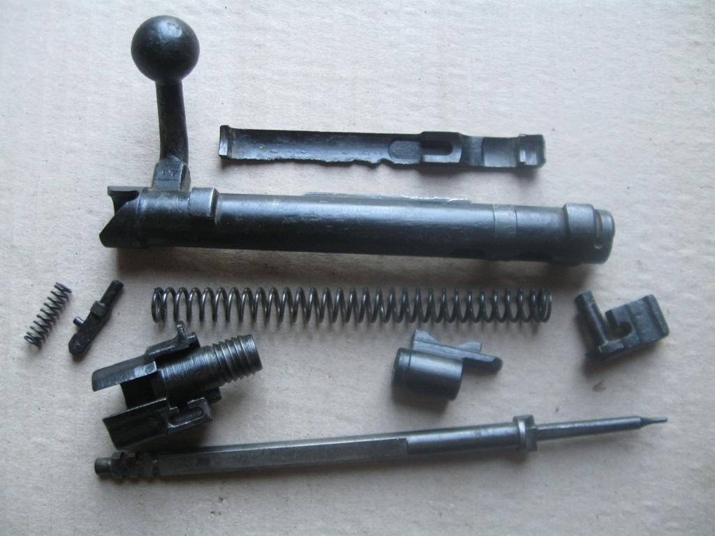

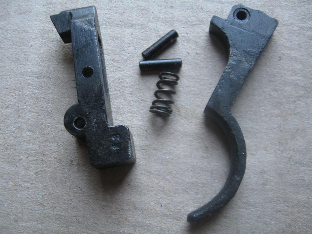

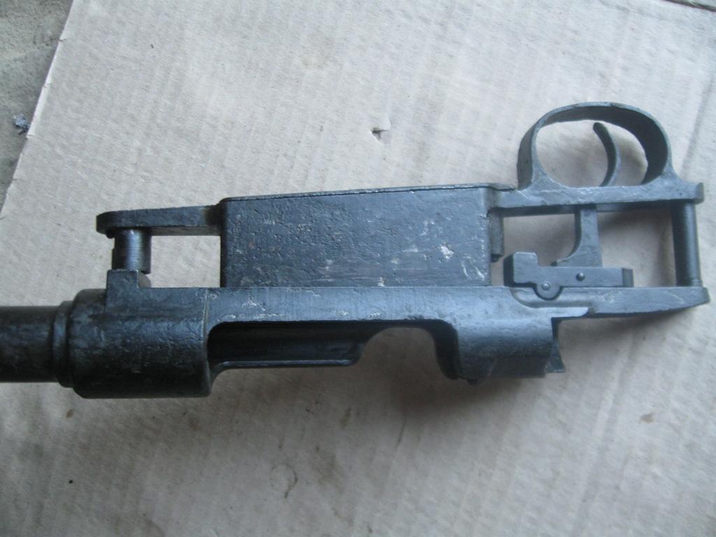

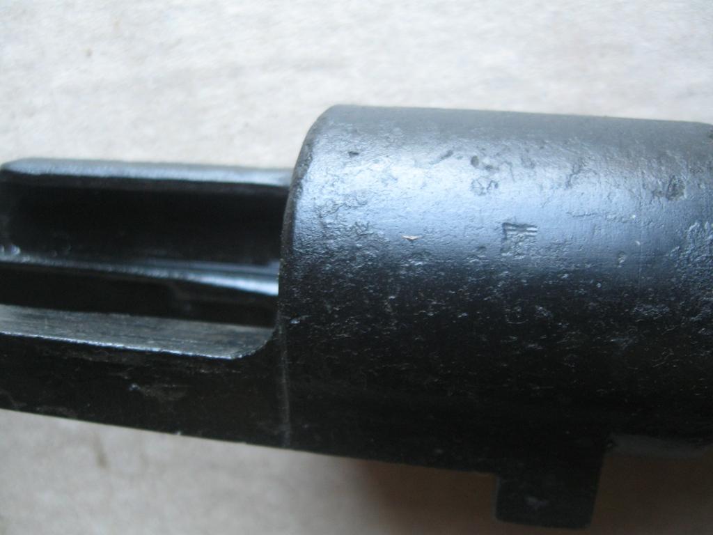

    Вот на днях К-98 зачухал, до чистки думал живого места небудет, в болоте найден был ( тупо залепок один).Применял только ВД-ку и механическую чистку- гемора непередать, но результат неплох вышел. С родным воронением остался. До чистки фото нету.
    Пару фоток вложу для наглядности...
    Ger.Dmitry, Aleksandr-novichek, ruusik та 4 іншим подобається це.
  16. Анатольевич
    Анатольевич Oberfeldwebel
    60
    132
    1.414

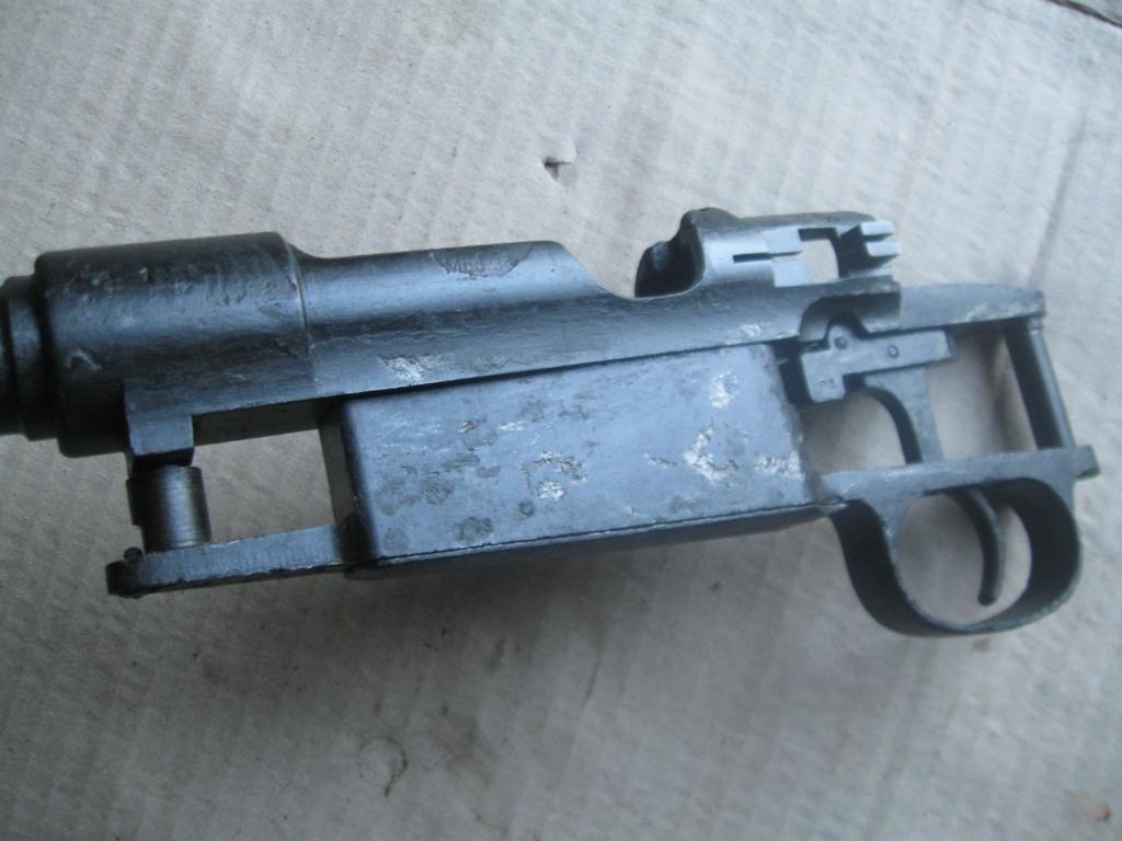

    Везёт же людям! Обрызгивали WD, стоял некоторое врмя, потом смывали ржавчину?
    WD это тоже керосин только в баллоне.
  17. filip57
    filip57 Stabsfeldwebel
    639
    1.199

  18. hans0629
    hans0629 Oberfeldwebel
    647
    UA
    http://www.car-master.ru/site.xp/049048057124050057056.html ;)
  19. Анатольевич
    60
    132
    1.414
