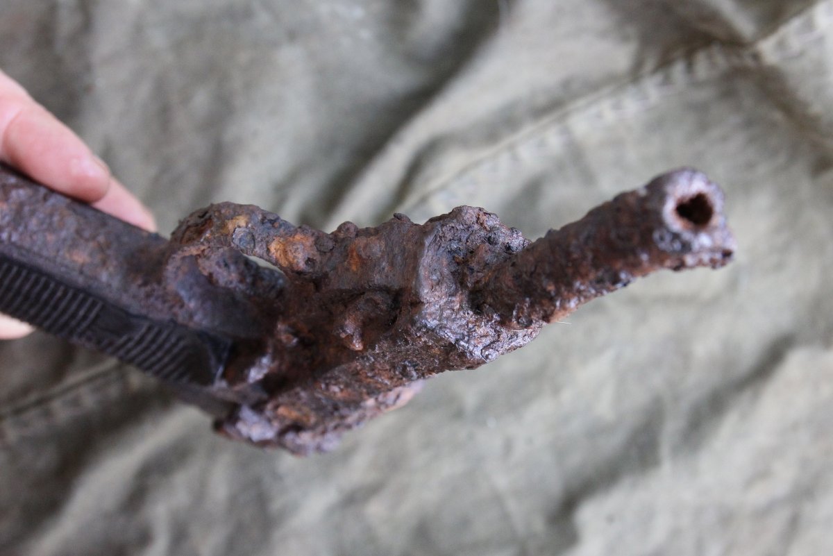

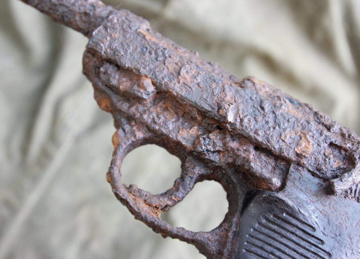

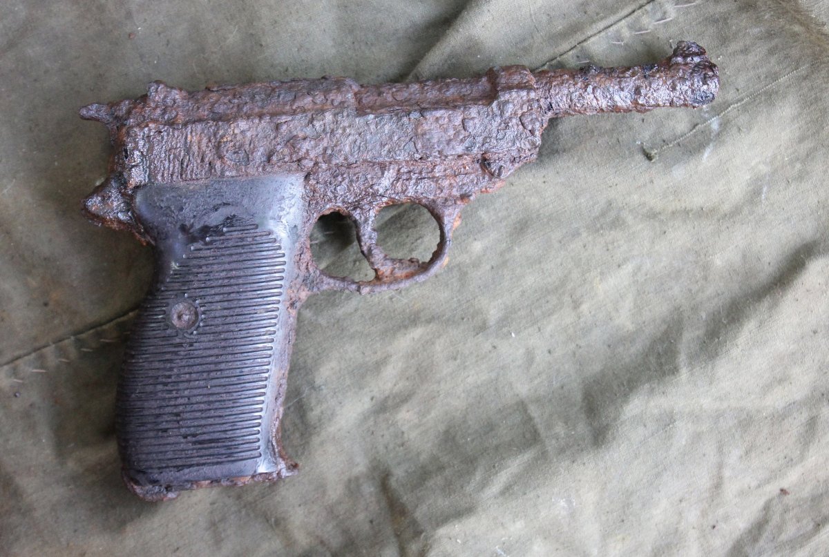

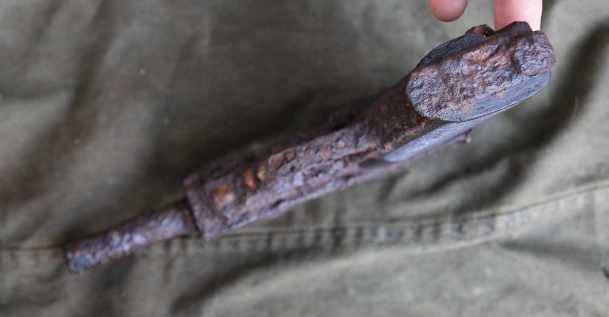

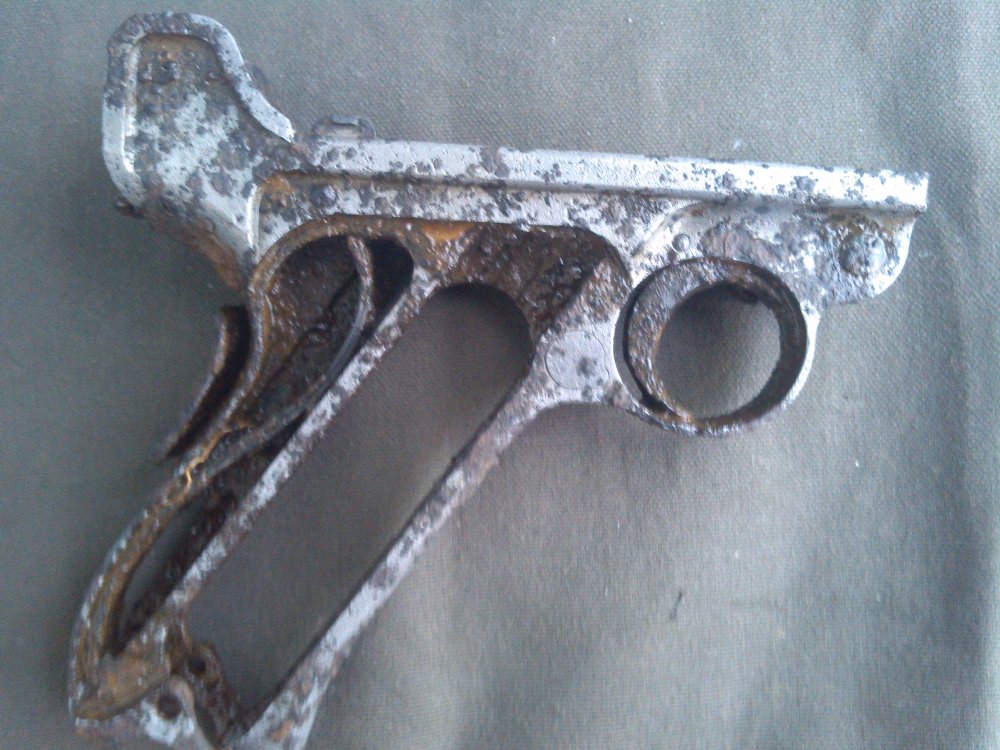

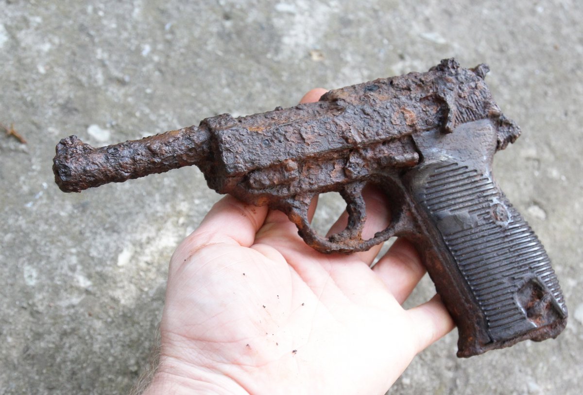

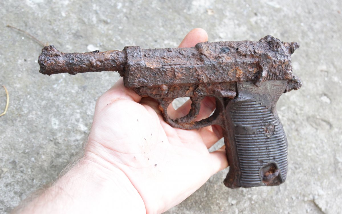

    Вчера на копе вылез данный предмет ,после суток отмокания в соляре предмет выглядит примерно так. Прошу помощи советом в какую жидкость лучше всего его погрузить дабы сохранить бакелитовые накладки.

    яб его электролтизом акуратно сохран хорошый.

    Я раньше тоже электролиз использовал, но оказывается щелочной раствор разрушает бакелит, поэтому лучше слабый раствор лимонки или щавельки. К тому же сохран не хороший, после полной очистки будет лунный пейзаж, клейм скорее всего не останется.

    когда это раствор соды в воде начал разрушать бакелит. а после кислоты действительно останется лунный пейзаж, а после электролиза скорей всего и клейма появятся, и кто мешает камраду попробовать електролиз результат неустроит будет играться с кислотой.после кислоты уже назад неотмотаеш.

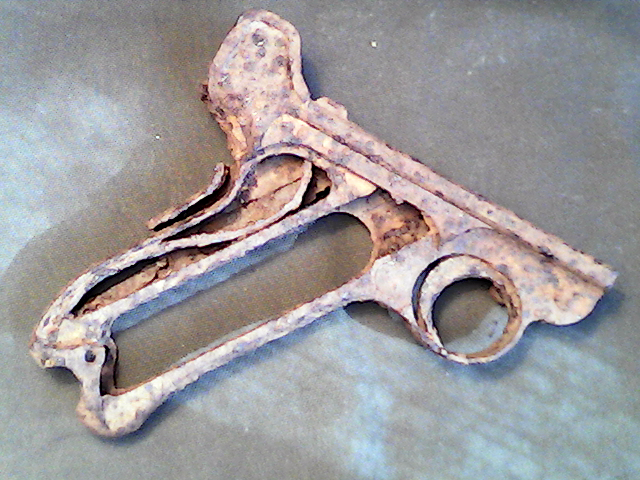

    Кидайте на год.12 в електроліз, витягуєте і чистите у воді дротяною щіткою, щоб позлітала ржавчина. Після першоі такоі процедури вона вся не зійде, всерівно залишиться в раковинах але зате побачите стан предмета. Побачивши будете думати чи кидати в керосин, чи гріти, щоб розібрати, а може піти робота без таких маніпуляцій, головне з розумом і без фанатизму. В такому стані як він зараз керосин чи соляра йому по барабану, а чекати руський місяць у вас терпіння не вистачить та й толку ніякого.

    В тормозную жидкость его засунуть и периодически щеткой по металлу. Результат такой же как с керосином и солярой , но процесс идет быстрее.

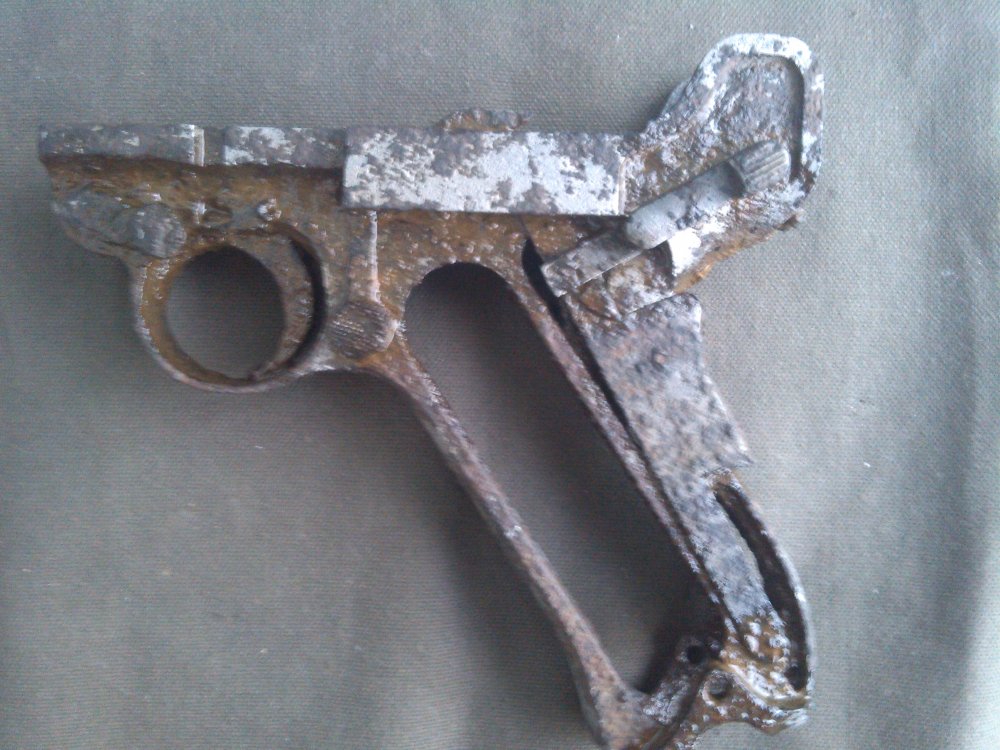

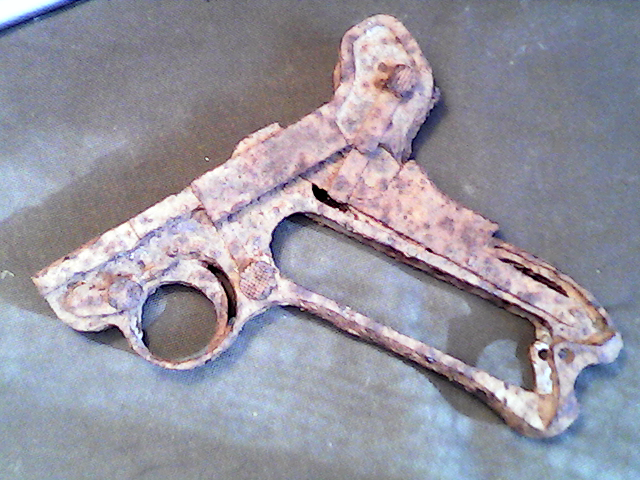

    Вот пример весенней находки :
    было так
    https://reibert.info/attachments/150427-154449-png.4744682/
    https://reibert.info/attachments/150427-154505-png.4744683/
    после суток купания в тормозной и щетки стало так
    https://reibert.info/attachments/dsc_0004-jpg.4748059/
    https://reibert.info/attachments/dsc_0006-jpg.4748060/
