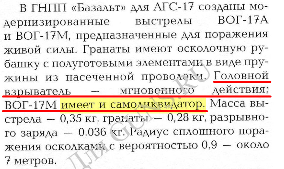

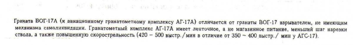

    Подолью еще масла в огонь...Вот что написано в книге у Карпенко "Автоматические гранатомёты - оружие ХХ века" и плюс инфа с какого-то форума...ВОГ-17А "синенькие" с ВМГ-А БЕЗ САМОЛИКВИДАЦИИ. И выходит полоса "их маркировка" (авиационных), что бы с обычными не перепутать. Но зачем это в конструкции ВОГ-25???
    P/S Что такое "АГ-17А имеет ленточное, а не магазинное питание.." чур меня не пытать. НЕ ЗНАЮ!

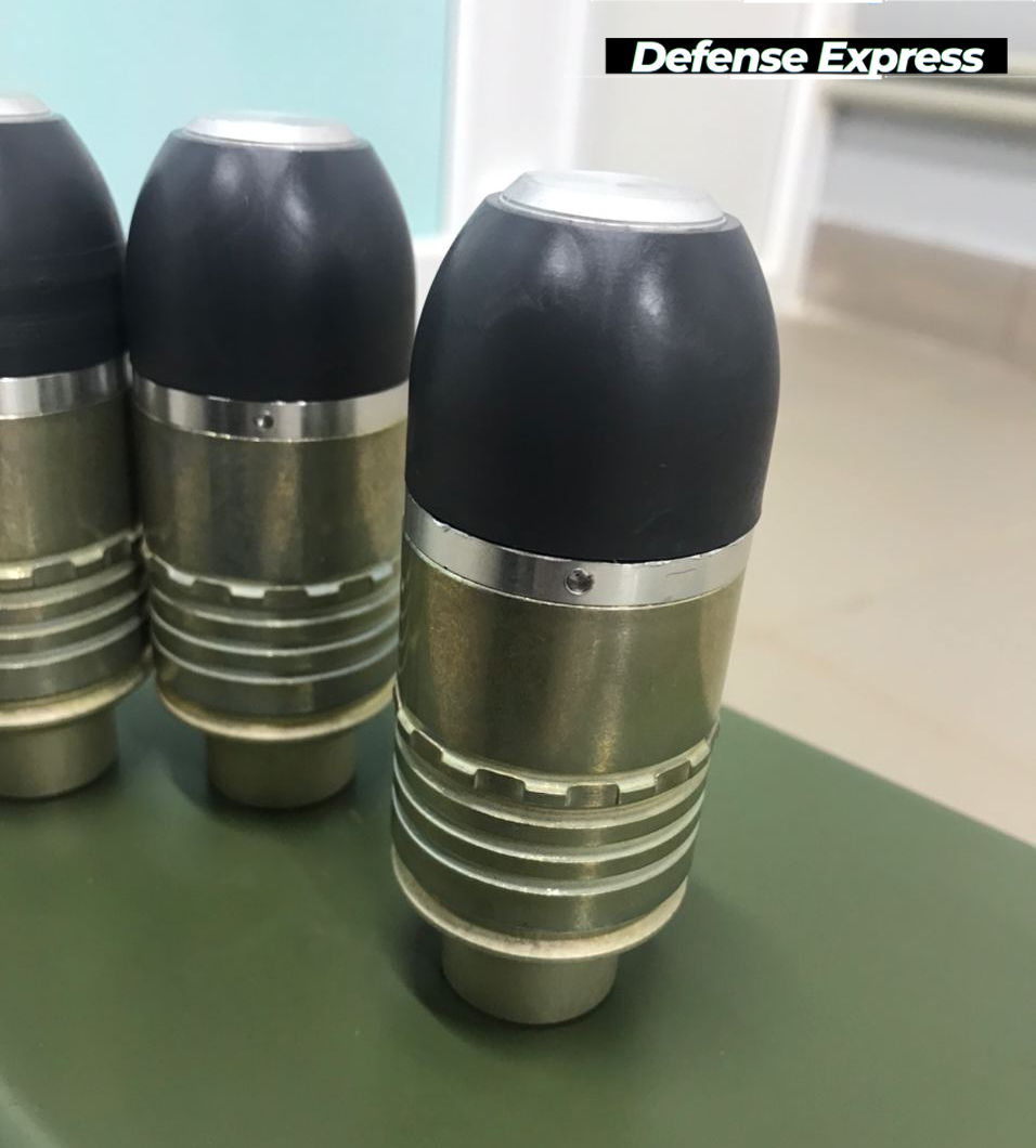

  13. Unnamed Player
    Unnamed Player General-major
    34
    55
    8.841

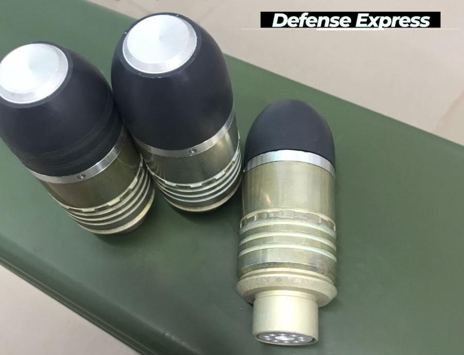

    Осьо товарищ прислав фото свіжого болгарського ВОГ-25,подяка другу який мені криворукому допоміг приліпити на фото "вотермарк":beer:
    valerka, Hetzer 88, Друг Хімік та 8 іншим подобається це.
  14. Hooke
    Hooke Oberfeldwebel
    477
    минск
    А фото маркировок взрывателей нету?
  15. Unnamed Player
    34
    55
    8.841
    Нету, только это фото.

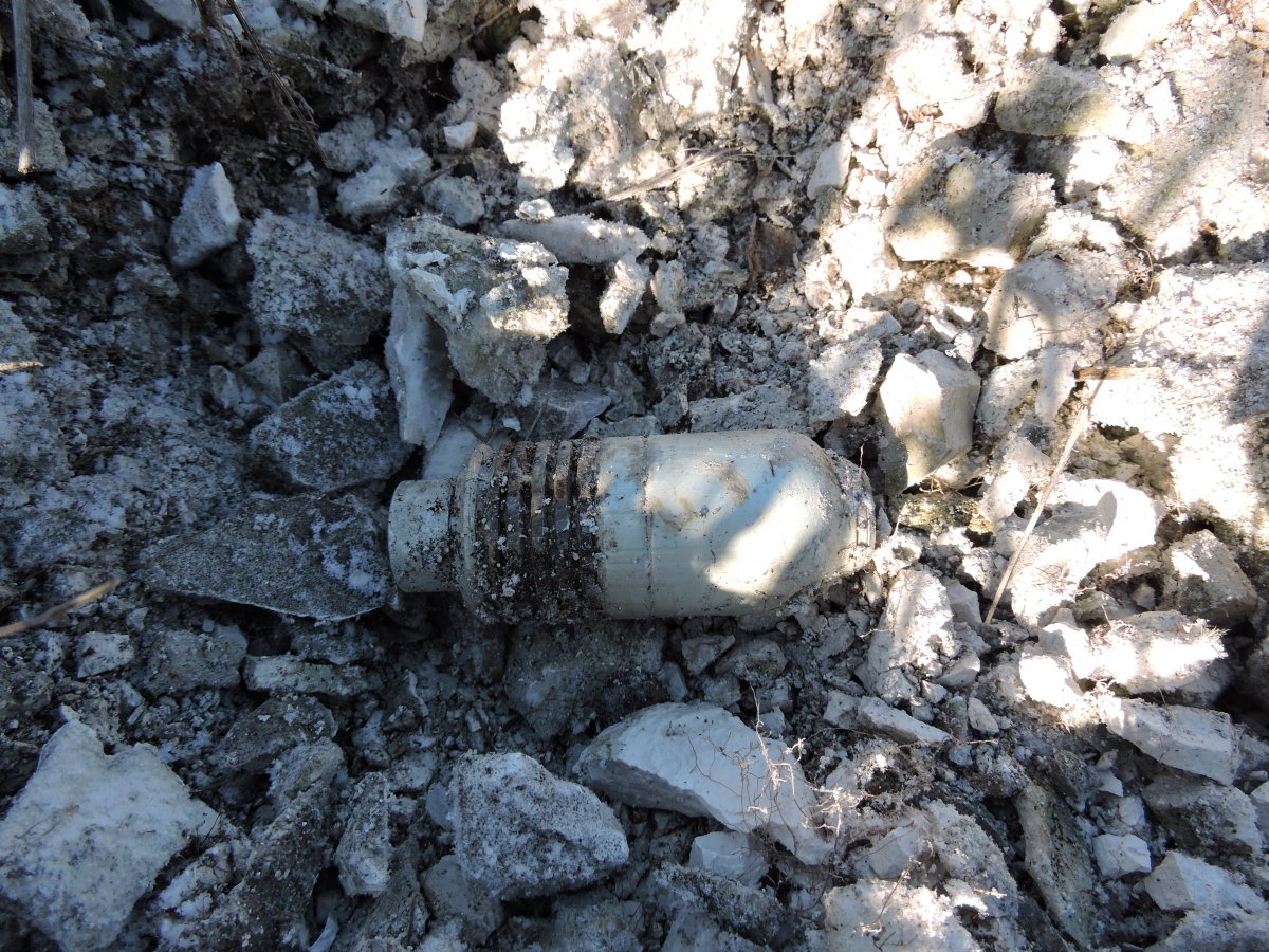

  17. AZ555
    AZ555 Hauptmann
    214
    481
    2.705

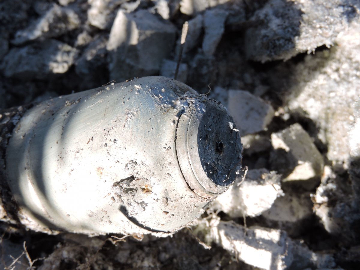

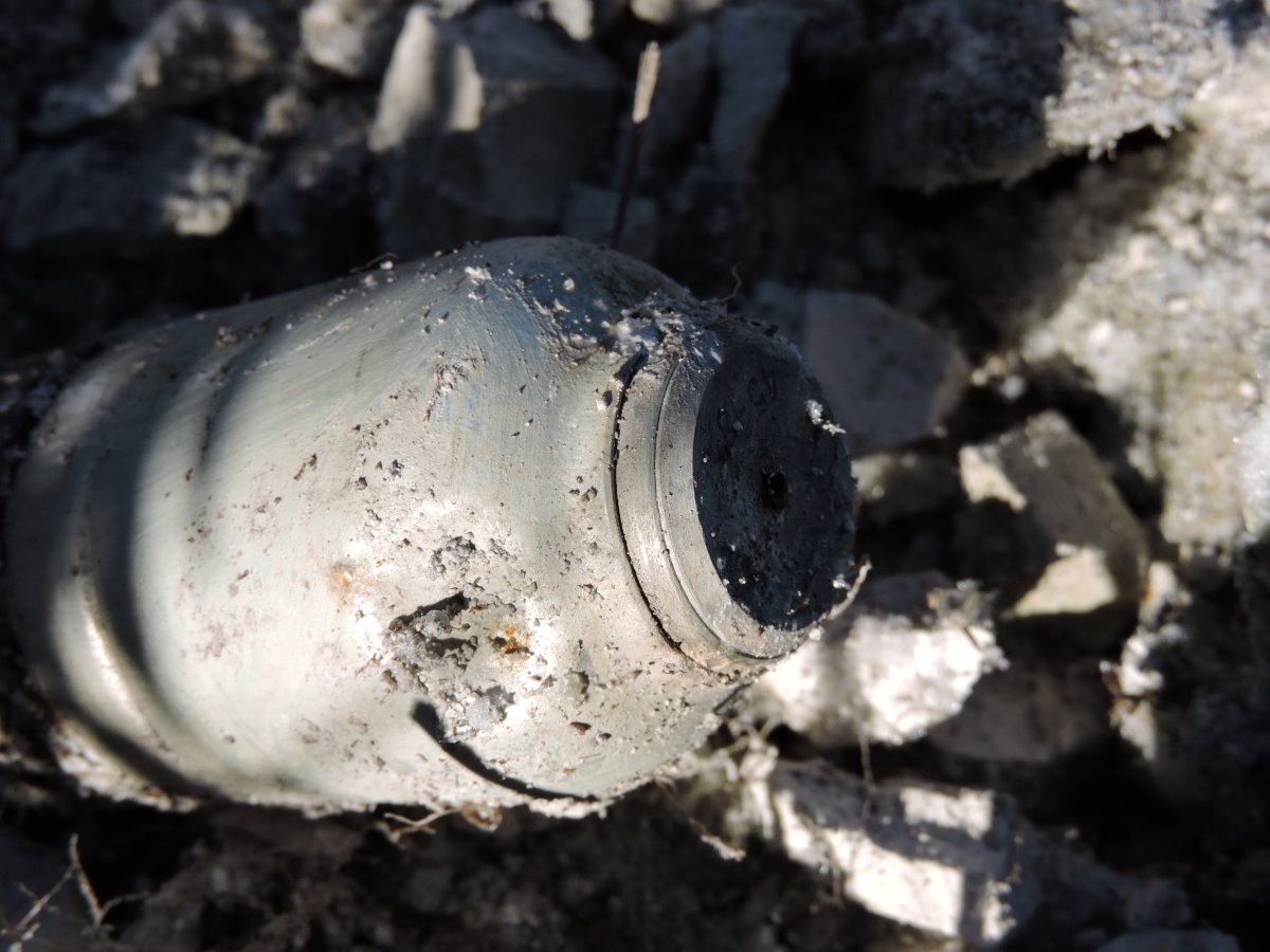

    Всех приветствую!

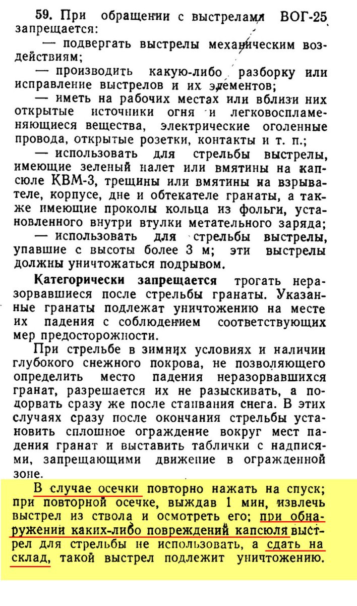

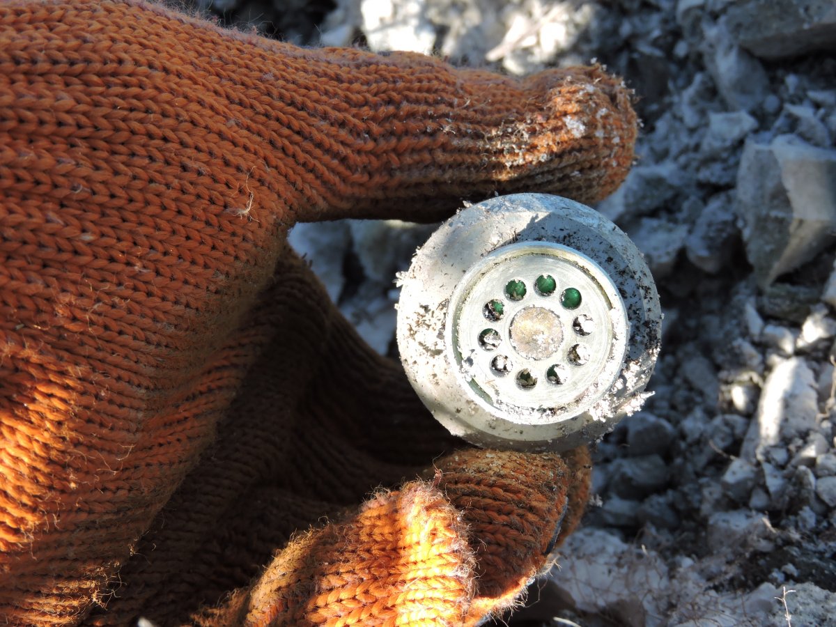

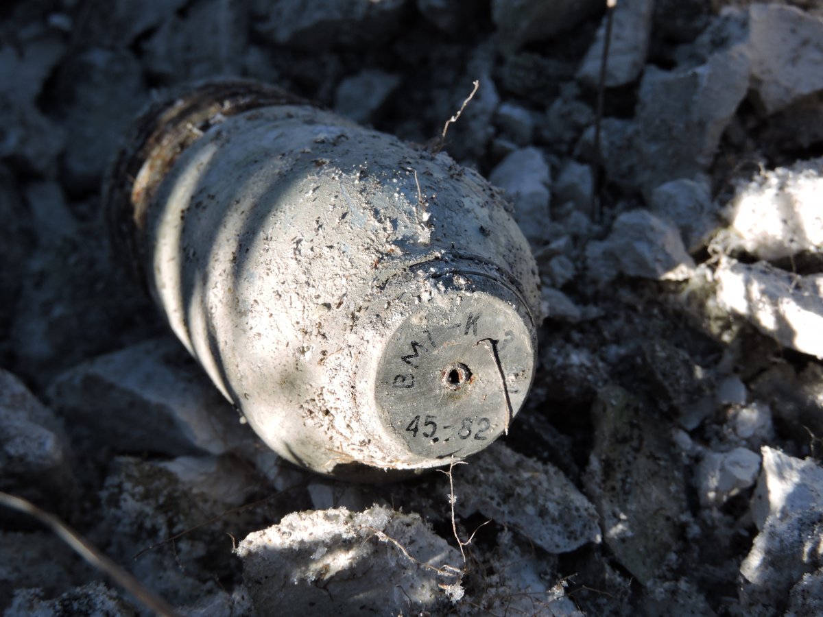

    Вот и я немножко влезу в вашу тему. Попался сегодня такой друг, ну честно не ждал я его в том месте отрыть потому и не аккуратно это получилось но и не грубо, просто место падения этого всего там несколько дальше. Тему эту читал и еще какуюто, в общем знаком с ними немного. Сначала сфоткал его просто как есть больше не трогая, потом доглядел что он не на взводе, знаю что хреново очень но все же видно когда взрывак у них на взводе. Сделал фото крупнее. Потом все таки аккуратно взял его в руки не переворачивая чтоб на капсуль посмотреть - капсуль наколот но еле еле и видно что вышебной порох на месте он не сработал, а значит вог из ствола не вылетел и не пролетел свои 40м после которых он взводится. Получается капсуль просто дал осечку и его выкинули туда нафиг? - вопрос в следующем - я прав или нет? Сам вог меня не интересует, он остался там лежать
    Один раз я натыкался на сие чудо которое 100% было на взводе, и в этот маленький зазор как то встряла палочка и плюс то что он упал на землю почти горизонтально видимо и сказались на том что он не жахнул. я его огородил палками, чтоб никто не вступил и все на этом. Оба случая - стрельбища
    Останнє редагування: 25 січ 2020
  18. Unnamed Player
    34
    55
    8.841
    Осечка, уничтожается на месте.
  19. Дервиш
    Дервиш General-major
    5.428
    Моя однако не понял, а почему НА МЕСТЕ???
    AZ555 подобається це.
  20. Unnamed Player
    34
    55
    8.841
    Потому что я перестраховщик, и у нас на полигоне собирал их в кучу и подрывал на месте.

  21. IskanderNemo
    IskanderNemo Stabsfeldwebel
    176
    426
    573
    UA/IF

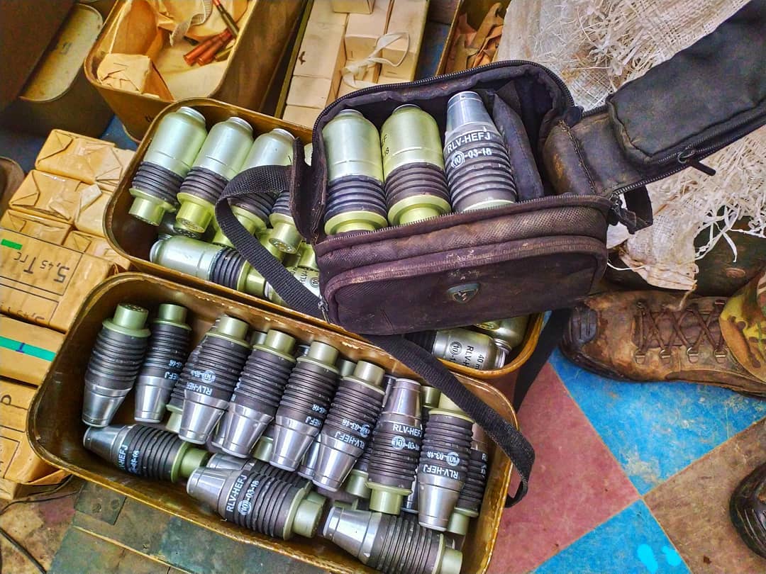

    болгарський 40 mm RLV-HEF (по суті чуть видозмінений вог-25) з підривником AF-41 (вмг-к)
    втулка і розширена горловина корпусу скоріш за все для зручності встановлення шашки ВР
    Друг Хімік та Unnamed Player подобається це.

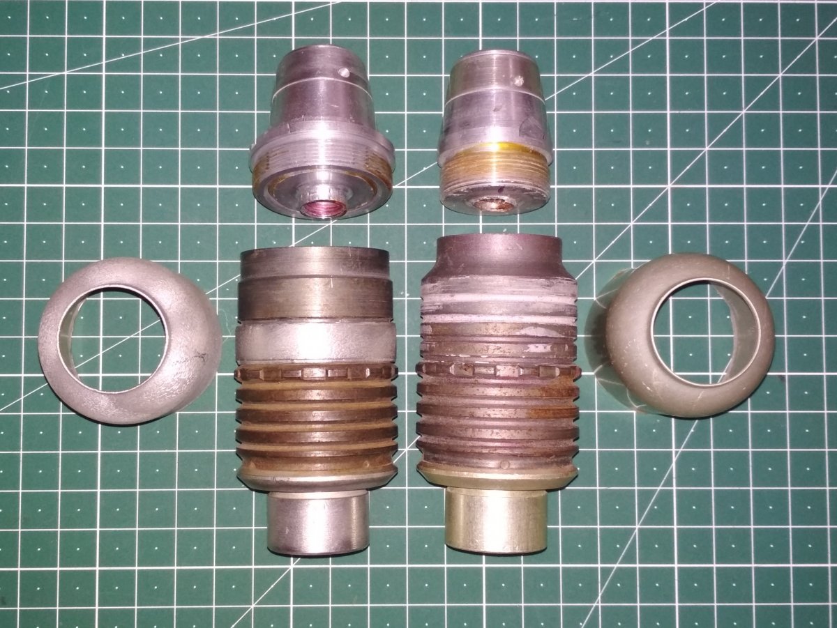

    Немного фото болгарских ВОГ-ов, пока только фото без текста.
    Материалы предоставлены
    Josef Danel
    Hetzer 88, Kugel та Ivan. подобається це.

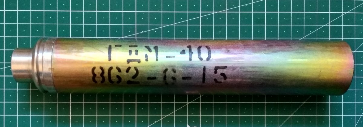

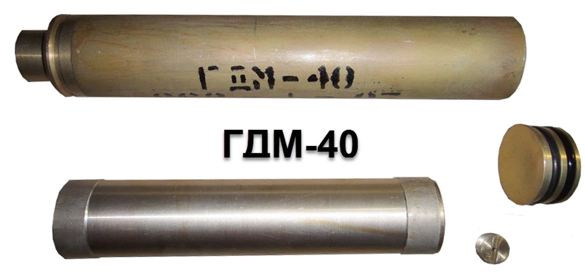

    щоб не плодити додаткові теми, все одно ж підходить для гп-25/30
    гдм-40 - 40 мм постріл з димовою гранатою миттєвої постановки
    ml8 та Unnamed Player подобається це.
