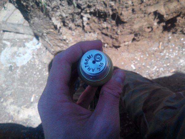

    часом не з такими маркуваннями?

    были и такие - я так понимаю импорт, а были и с нашими взрываками, но все с уменьшенным обтекателем. по нашим отзывам - требуют более сильного удара бойком, процент осечек из старых гпшек до 50%, после раздавания люлей стало меньше осечек - вылизали гпшки - но у военных с этим туго а старых запасов вогов мало, так шо вот такие дела

    по обтікачу: були болгарські такі, пост https://reibert.info/threads/vystrely-semejstva-vog-25.741094/#post-8205366 , він?

    да, именно с такими корпусами, но, повторюсь, были разные на них взрываки. может наши какие то партии или доснаряжали, или перемаркировывали? в смысле как печать о переклеймении, что прошли типа какие то тесты, и т.д.

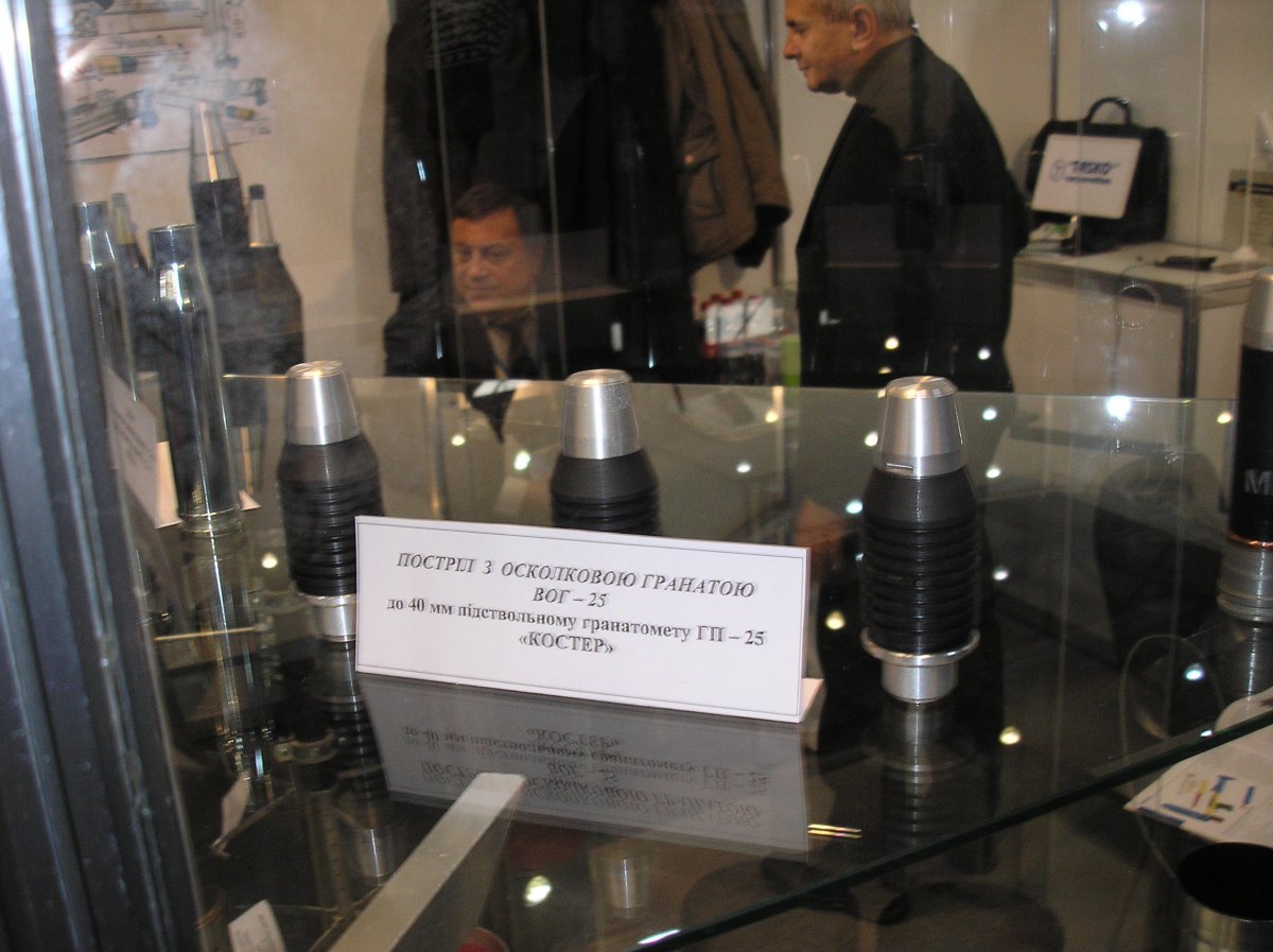

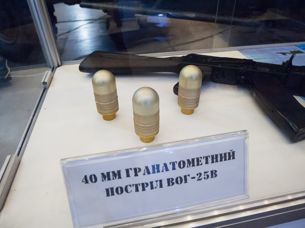

    А вот фото с выставки "Зброя та безпека - 2017" некого ВОГ-25В... они тогда чьи будут?
    Hetzer 88 подобається це.

    Было бы интересно увидеть фото!..

    Это тоже Ленинская кузня (т.е. Кузня на рыбальском)
    Вот еще фотки с их стенда
    Hooke та goro подобається це.

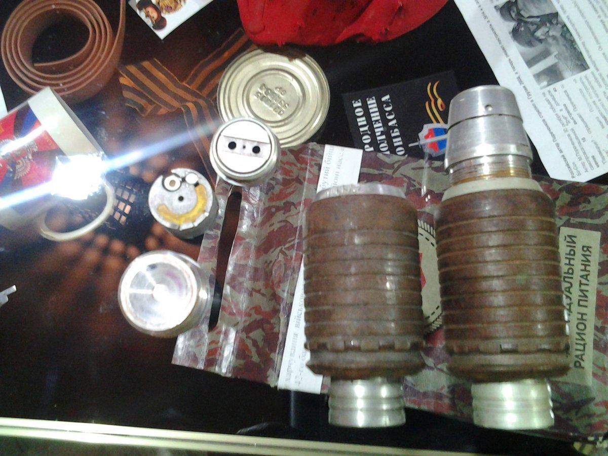

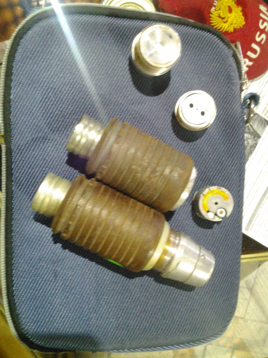

    как и обещал, вог-25м и вог 25пм, трофеи с Авдеевки, год выпуска 2004 вроде
    снаряжение а-9-1, ВОГ с подрезами на вкрутном кольце(левый или верхний на фотке) - 25пм, внутри с насечками
    лежат в косом капонире
    встречались весной 15 на дапе, летом 15го в широкино, осенью 16го на промке

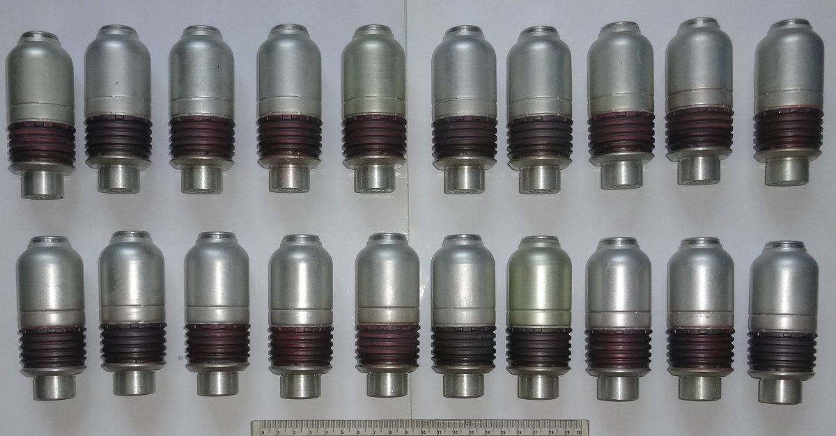

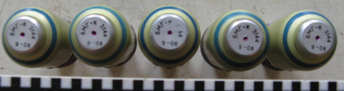

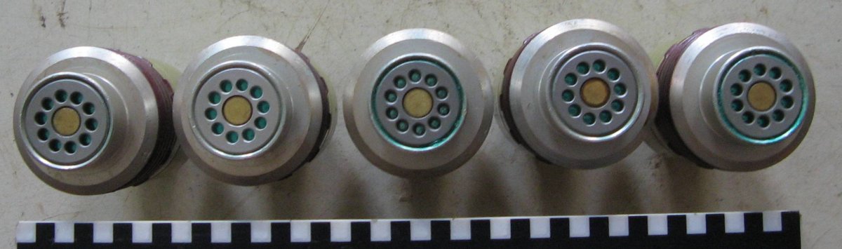

    В 2015 году попались такие (сорри за слабенькие фото, фотоаппарат был далеко не зеркалка + не работала вспышка :( ):
    Размеры : 102,5 мм, 102 мм, 102 мм, 101,5 мм та 101,5 мм, и массы соответственно 254 грамм, 252 грамм, 253 грамм, 254 грамм та 253 грамм, что соответствует стандартным размерам (не больше 106,7 мм) и массам (253 – 255 грамм).
    Все выстрелы сработали штатно, изменений в заряжании (свободней или тяжелее вставить), отдаче оружия и т.п. мы не заметили.
    Т.е. по ощущением - стандартный ВОГ-25, понятно, 2008 года выпуска; ломаем голову над вопросом "что ж это за гребанная синяя полоса" с того самого 2015 года и все никак...
    Ага... Для полноты картины... Кроме этих предметов было еще несколько замечательных штуковин, фото которых выложу на неделе отдельным альбомом ибо их место не в этой теме...
    Hetzer 88, TraDn, Иван Чонкин та 5 іншим подобається це.

    Соображения на этот счет...
    Наиболее вероятно - все таки авиация, т.к.:
    1) встречались также ВОГ-17 с такой же точно синей полосой (на жаль без фоток), про которые известно, что их применяли с АГС-17 установленного экспериментальным образом в вертолетах (Афганистан, в сети есть несколько постов о том какая это была плохая идея :) и чем она закончилась ); при этом, по отзывам проблемы (в числе других) касались несанкционированных взрывов в зависимости от погодных условий и режима движения вертолета. Понятно, нельзя не упомянуть про проблемность ВОГ-17 в сравнении с ВОГ-17М...
    2) синей полосой на корпусе маркируются, насколько мне известно, только авиационные бомбы (понятно химия и сопутствующие, типа хлорацетофеноновые дымшашки не в счет);
    3) по поводу какого-то другого завода-изготовителя или "Экспериментируют с навесками, порохами" позволю себе не согласится с уважаемым камрадом, ибо боеприпас - это СТАНДАРТ и какие-то экспериментальные образцы в боевое применение НИКОГДА не пойдут без соответствующей процедуры приемки.
    4) ответ где-то есть, но предмет очень редкий и скорее всего был выпущен ограниченной партией и более не выпускается.
    П.С. на фотках в Твиттер в Сирии видел ВОГи с полосой в том же месте, но плохое качество, непонятно что за цвет...
    Ivan. подобається це.

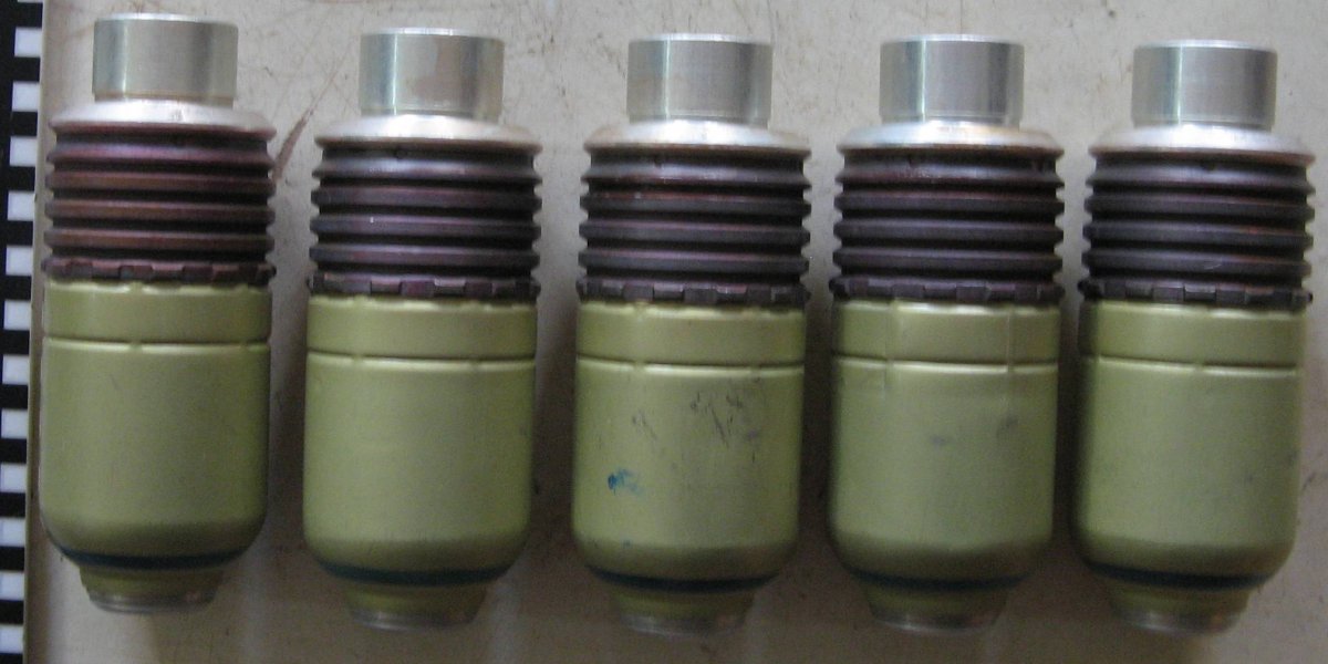

    Для сравнения по массо-габаритным...
    Длина 101,4 – 101,5 мм, масса 253 – 255 грамм, т.е. то же что у загадочных "синих"
