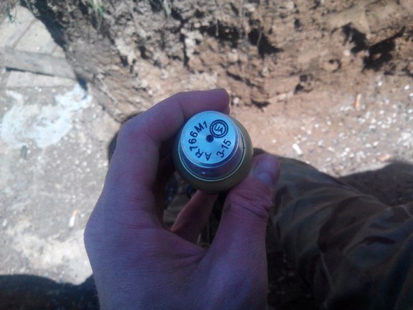

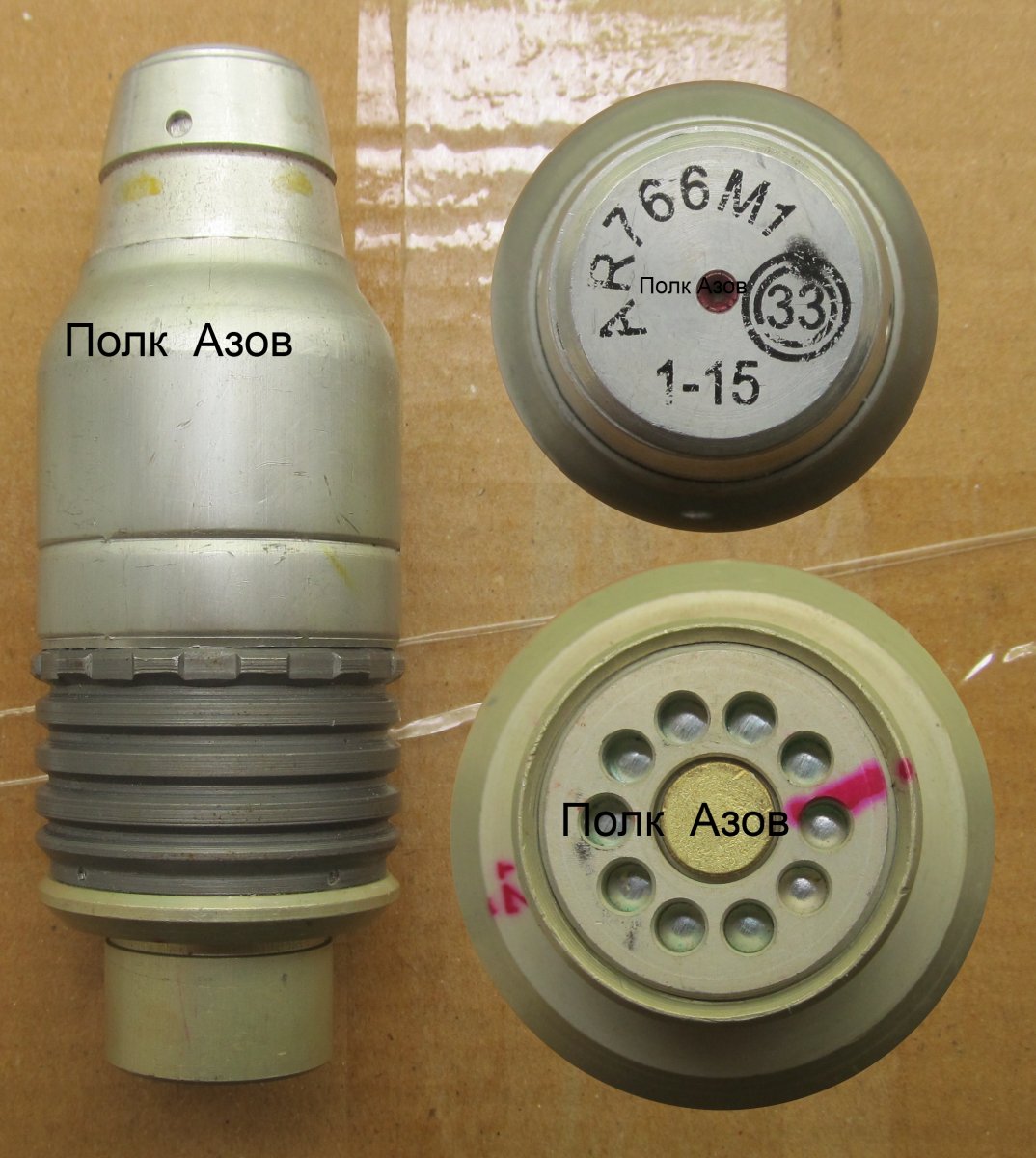

    А как вам такой вариант?
    Возникает вопрос о происхождении такой маркировки? Вот возможные варианты (осталось выбрать правильный):
    - производство болгарского завода с маркировкой (UA) для Украины;
    - производство украинского завода с маркировкой производителя (UA);
    - стерта родная маркировка производителя (33) и нанесена (UA);
    - тоже самое только фотошоп.
    Я думаю, что какой то из последних вариантов, ибо вероятность в производство ВОГов и взрывателей для них в настоящее время маловероятна, маркировка завода в двойном круге характерна для болгарских производителей, да и вариант маркировки (UA) выглядит весьма странным.
    Иван Чонкин, Kovach85, Дервиш та 3 іншим подобається це.

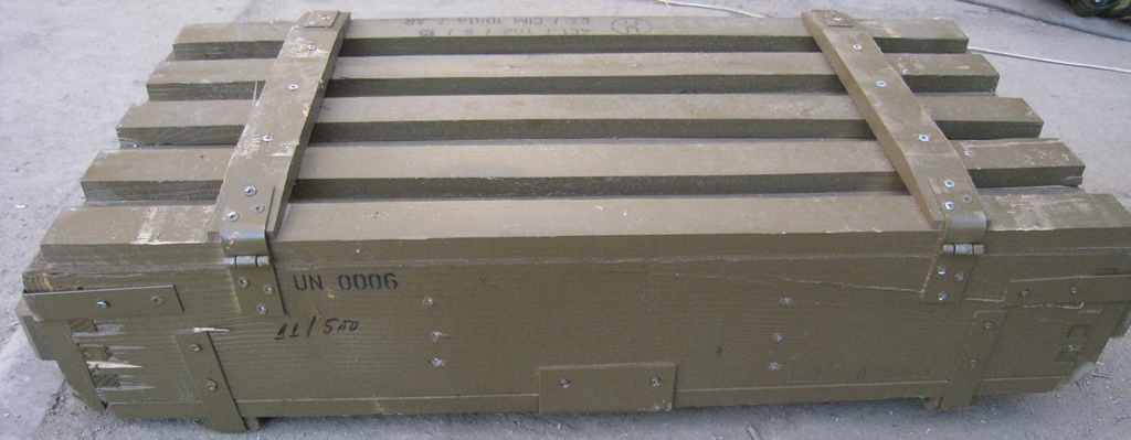

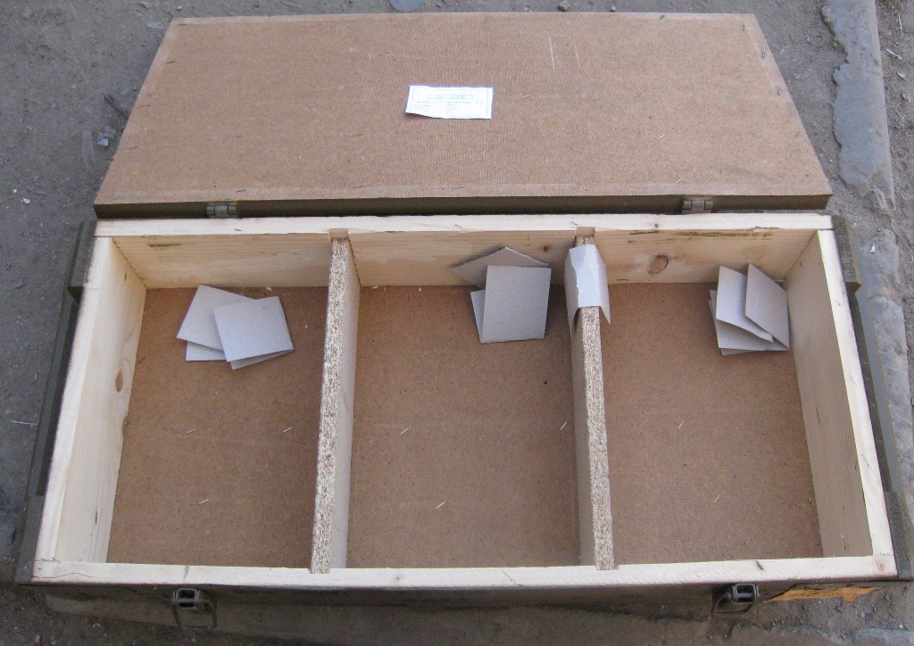

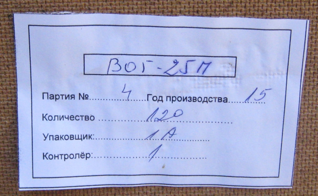

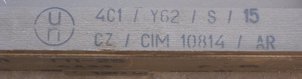

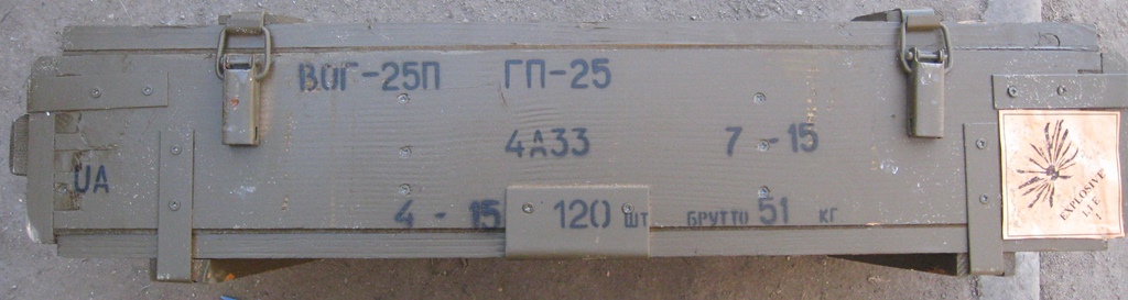

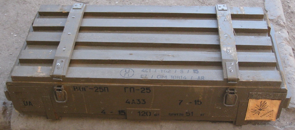

    Вот собственно ящик от выстрелов ВОГ-25П, по словам пользователей, украинского производства. К сожалению выстрелов на посмотреть мне не досталось - все улетели.
    Хотелось - бы услышать расшифровку маркировки и мнения по производителю

  16. IskanderNemo
    IskanderNemo Stabsfeldwebel
    176
    426
    573
    UA/IF
    судячи по "AR" (маркування вмг-п у них AR766M1) це ті самі болгарські, які виробляють для нас

  17. goro
    goro Stabsfeldwebel
    20
    31
    2.044
    А почему не чешские, исходя из наличия "CZ"?
    AR766M1 - маркировка взрывателя, а не выстрела. А на укупорке должна наносится маркировка именно выстрела
  18. goro
    goro Stabsfeldwebel
    20
    31
    2.044
    4А33 - заряд пироксилинового пороха для насыпания в гильзу выстрела 7П17

  19. IskanderNemo
    176
    426
    573
    UA/IF
    тому що кількість озброєння з Болгарії у нас огого, а от чеське.. хм..
    4а-33 - шифр цілого метального заряду - гільза+порох+капсюль - він єдиний для цілого ряду вог'ів(а не тільки 7п17)
  20. goro
    goro Stabsfeldwebel
    20
    31
    2.044
    Это не основание относить данный образец к болгарским. Хотелось-бы подтвержденной однозначности. Перед надписями на верхней крышке есть клеймо. До боли знакомое, но найти пока не могу.
    В советской/российской индексации 4А33 относится именно к пороховому заряду и именно к 7П17 (ВОГ-25). Шифр порохового заряда 7П24 (ВОГ-25П) - 4А33-01
    https://docs.google.com/spreadsheet...hmNet03iI7mLS9oEav33mRFDk/edit#gid=1489015760
    См. 4-ю группу индексов

  21. IskanderNemo
    176
    426
    573
    UA/IF
    запитав в бійців, кажуть, що такий же ящик і болгарські, чекаю також відповідь від самих болгар

  22. Hooke
    Hooke Oberfeldwebel
    477
    минск
    Попытаюсь озвучить свою версию.
    Судя по фото - все-таки выстрелы экспортные для Украины.
    Маркировка на русском (кстати немного странновато) - значит где-то на заводе-изготовителе есть представитель заказчика из МО Украины.
    Отсутствует маркировка взрывателя на ящике - тоже странно. А может все-таки сборная солянка (граната и взрыватель)?.. И вообще выстрел то выглядит так как будто в обычный ВОГ-25 вместо стандартного взрывателя вкрутили новый типа ВМГ-П... Тогда и наличие обычного для ВОГ-25 заряда 4А33 объяснимо.
    По производителю - 99% Болгария. Чехия не производит ВОГ-25 (по крайне мере данных такого рода мне не встречалось).

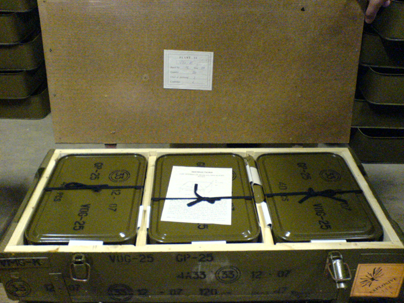

    Вот пример ящика с вогами болгарского производства
    По экспортной маркировке. CZ как бы намекает на Чехию... но вот выше на фото ящика с официального сайта болгарского Арсенала (если внимательно присмотритесь) также маркировка CZ/CIM*****/ARS.
    Ervins, goro, Unnamed Player та ще 1-му подобається це.
  23. Hooke
    Hooke Oberfeldwebel
    477
    минск
    Вот нашелся ящик болгарских ВОГ-25 от Аркуса (33): абсолютно идентичен "украинскому", даже бумажный ярлык на стенке ящика, маркировки те же за исключение отсутствия номера завода-изготовителя (33) и маркировки взрывателя, и надписи на английском языке
    Кроммвель, goro та Unnamed Player подобається це.
  24. Carl Zebisch
    Carl Zebisch Oberst
    41
    62
    6.742
    Bassarabia Cetatea-Alba
    Ящики 1:1 , но болгарин 47кг , а наш 51кг. 4кг разницы?
