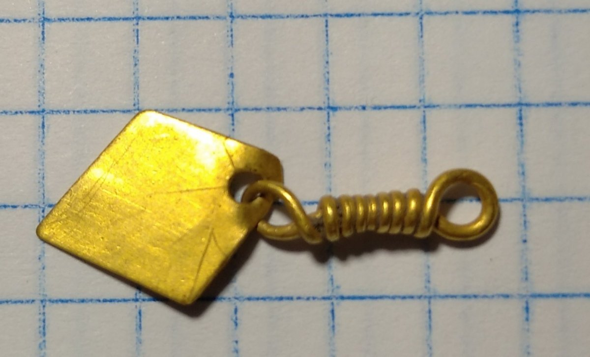

    По поводу грунтов, вот на фото пример Хмельницкая область, поле на месте где было русло реки, непростые условия, слепнут там и деусы и "веники", сначала был датчик на 12 кГц попадались изредка обломки фибул, потом взяли DD32×24 на 16,666 кГц, в первый же выезд лунница , а потом и остальное.
