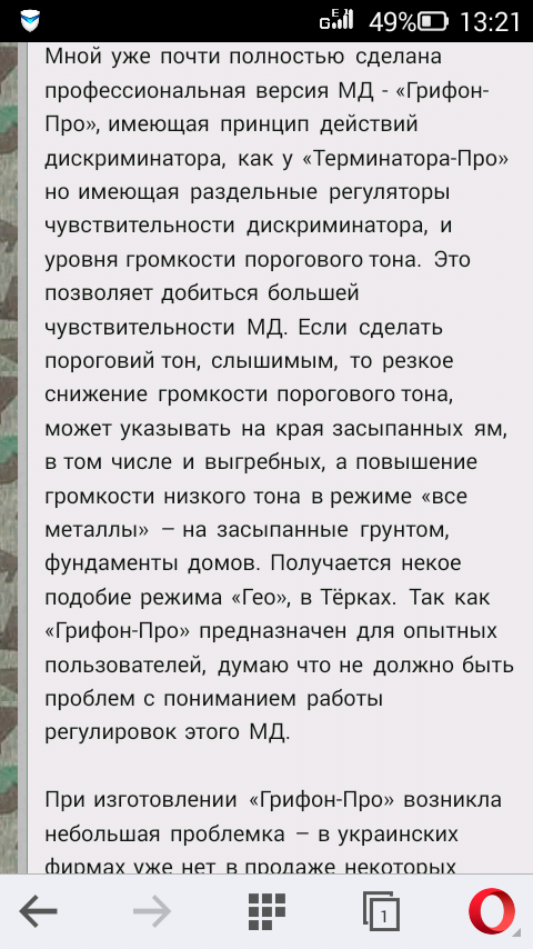

    Вот это поворот! Cladotrix, с чего Вы взяли, что я делаю тюнингованный Терминатор? Я уже давно отказался от Терминаторов, после того как упало качество микросхем 4069, и в лучшем случае можно было отобрать только две-три малошумящие микрухи из 20, пригодные для работы в МД.
    "Грифон" оснащён дискриминатором, по принципу действия подобный используемому во многих металлодетекторах, разработанных задолго до Терминатора-Про. В Терминаторе-Про используется "обрезанная" версия широко распространённого дискриминатора - без доступного пользователю, регулятора порогового тона. В Грифоне - есть регулятор порогового тона, как и в Лобо, Ельдорадо, Блистуле, второй и третьей Масках, Золотой Сабле, и во многих других МД, но нет в Терминаторах. Все остальные узлы, тоже - совсем не терминаторовские. Так почему же тогда, по вашему мнению, "Грифон", не имеющий ни одного терминаторского узла, является Терминатором???
    Единственное, что связывает Грифон с Терминатором - в личных сообщениях, меня неоднократно просили сделать Терминатор-Про, но с большей глубиной обнаружения целей, и более адекватной озвучкой, и чтобы узнать, стоит ли делать МД, имеющий озвучку как у Терминатора-Про, в теме о Терминаторах, я попытался узнать, чем людям нравится озвучка Терминатора Про.
    Потом отказался от этой затеи, и решил делать более продвинутый вариант озвучки, почти как у третьей Маски, а не обрезанный, как у Терминатора.
    "Фибула", это не упрощённый вариант "Грифона", а совсем другой МД, с другим дискриминатором, с регулируемой компенсацией грунта, и другой озвучкой целей. Она тоже, вообще никакого отношения не имеет к Терминаторам, и в ней нет вообще ничего терминаторовского. Да и в работе, она совершенно другая, особенно, на замусоренных местах - быстрый и внятный отклик на цели, а не терминаторовское всхлипывание, и "затыкание", откликами от железок.
    Есть МД, который можно считать упрощённой "Фибулой" - "Геккон". В отличие от Фибулы, "заточенной" для поиска глубинных целей с низким ВДИ, "Геккон" позиционируется как второй МД, "заточенный" для работы на сильно замусоренных местах. У него, громкость звука не зависит от глубины цели, за исключением озвучки перегруза. При перегрузе, громкость не увеличивается, а снижается почти в два раза, и не плавно, а скачком. Такая озвучка-перевёртыш помогает экономить время при поиске на сильно замусоренных местах. Чуйка, меньше чем у "Фибулы", чтобы "Геккон" реже ослеплялся откликами от крупных железок. Скорость реакции - выше, чтобы не пропускать мелкие цели из цветного металла, лежащие рядом с железками. Компенсация грунта - фиксированная, в отличие от Фибулы.
    "Геккон", тоже, совсем не Терминатор, а очень цепкий МД совершенно другого класса, ничего общего не имеющий с Терминаторами. Надеюсь, что вскоре смогу выложить видео, демонстрирующее работу "Геккона". Немного позже, выложу видео с Фибулой-Д. Сейчас не могу окончательно насторить Фибулу на грунте, потому что очень сильно простудился, и мне ещё нельзя выходить на холод.
    bejef, схему Фибулы, я не выкладывал в интернет, не планировал это делать, и даже - не рисовал, её. :)
    SVETLOV25, двухчастотные, или двухтональные? С двухчастотностью у Терминаторов проблема - разная ширина "фазовых ворот", на разных частотах, позволяет сделать нормальный Терминатор только на одну частоту. На другой частоте, будет либо меньшая ширина "фазовых ворот", и следовательно, Терминатор не будет видеть цели с низким ВД, в том числе - глубинные, либо не будут нормально отсекаться железки. Этот эффект хорошо заметен при разности частот больше двух килогерц.

    Вот из темы :Металлоискатели Терминатор", Ваш пост, отсюда и решил.
