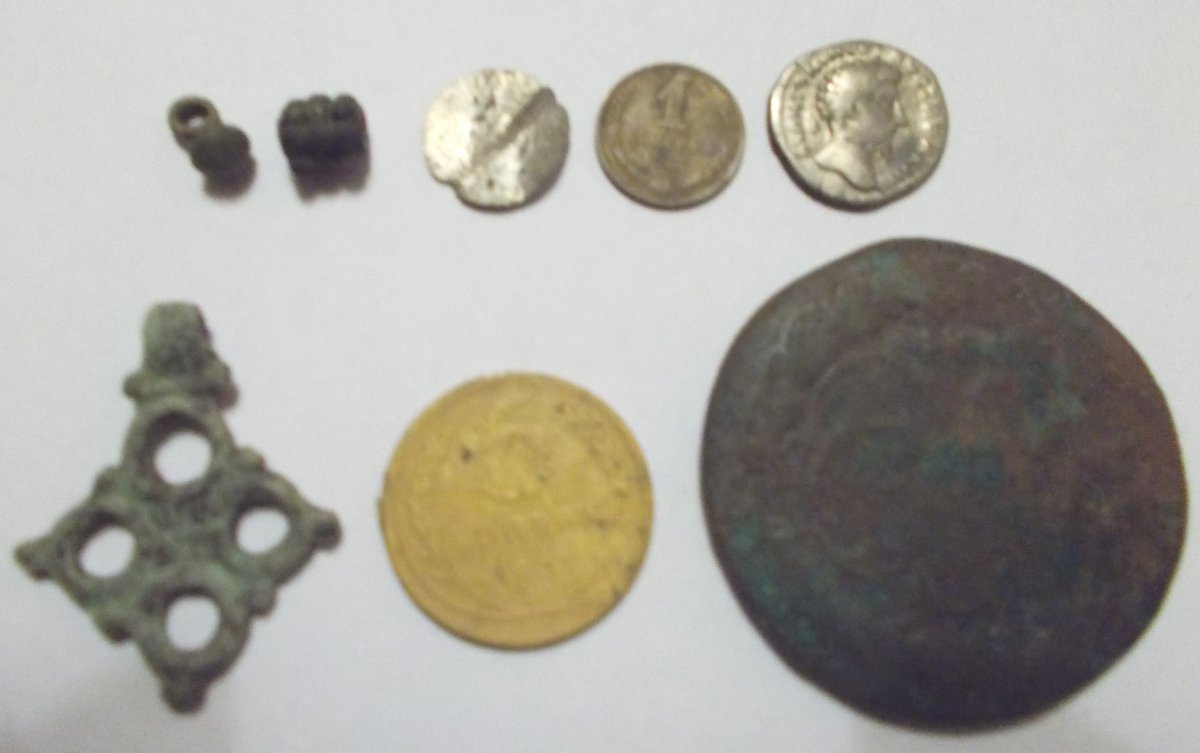

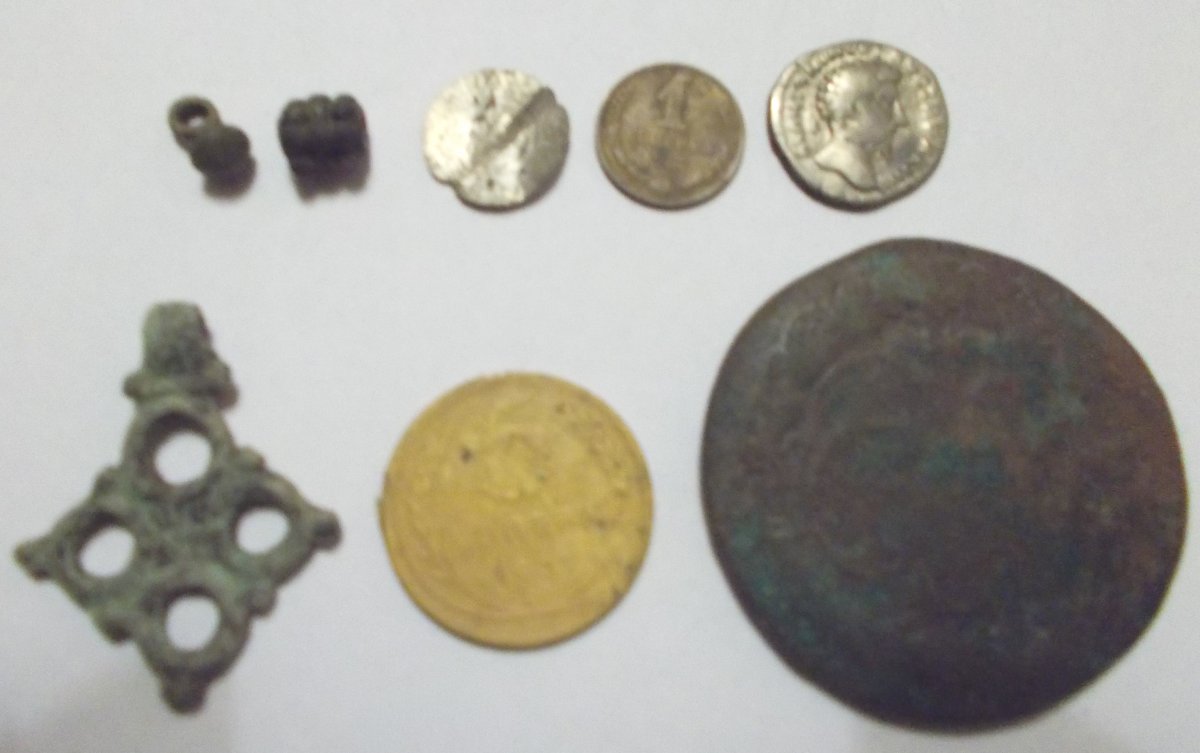

    Вот что вышло в грунте (чернозем) , датчик 25DD 8 кГц - пуговица гирька 6см , бусина КР серебро 8см , рижский шиллинг 11см , копейка 1988 12см , денарий 18см , подвеска КР 26см , 5 коп. 1931 28см , 5 коп. Екатерины 2-ой 30см .
    SunDay та Аэродром подобається це.
  8. Volocuga
    Volocuga Oberstleutnant
    Гарні знахідки. Ви, що з лінійкою на коп ходите ?
