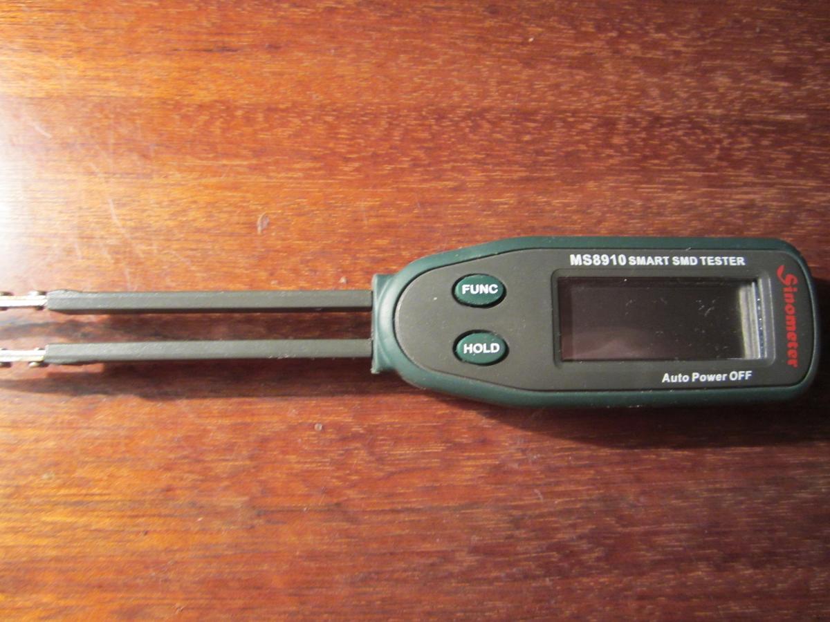

    После запайки всех резисторов в плату, а я только так и паяю СМД и прочее, я снова проверял их. Все показывали абсолютно одинаковое сопротивление, не отличающееся от первоначального! А с нагревом на поле резисторы с одинаковым сопротивлением будут одинаково уплывать, поэтому разность фаз в каналах будет неизменной и константой, стремящейся к нулю! А стявя резисторы 5% без подбора и конденсаторы тоже - получим при нагреве хороший сдвиг фазы в каналах, который может или вырезать полностью низкопроводящие типа мелкого золота, или закрыть доступ к меди.... Или вообще сделать невозможной отстройку от грунта и поиск в нём....
    Вот на фото - отличный тестер для СМД прямо на плате:

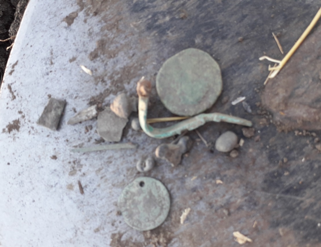

    Судячи з допису,ти "людина нерозумна" Покажи що і де є в продажі моє з самороброк ? :D Перше фото знахідки на 15 годину,друге результат сьогоднішнього дня.Є ще кіно з поля ,показувати небуду.Для службового користування :D IMG-fd59a64e6071f4d18fe2a73393268d5c-V_(1).jpg 20221017_203911.jpg Думаю скаржитись небудеш ? Сам напросився :D

  16. maxskype51
    maxskype51 Leutnant
    1.839
    Вітаю, срібна спинка ?
  17. solovey_2005
    solovey_2005 Stabsfeldwebel
    3.094
    УКРАЇНА!!!
    Да,раніше жменю назбирував за день.Бронзу на краю поля викидав.Нинче срібло за праздник :D

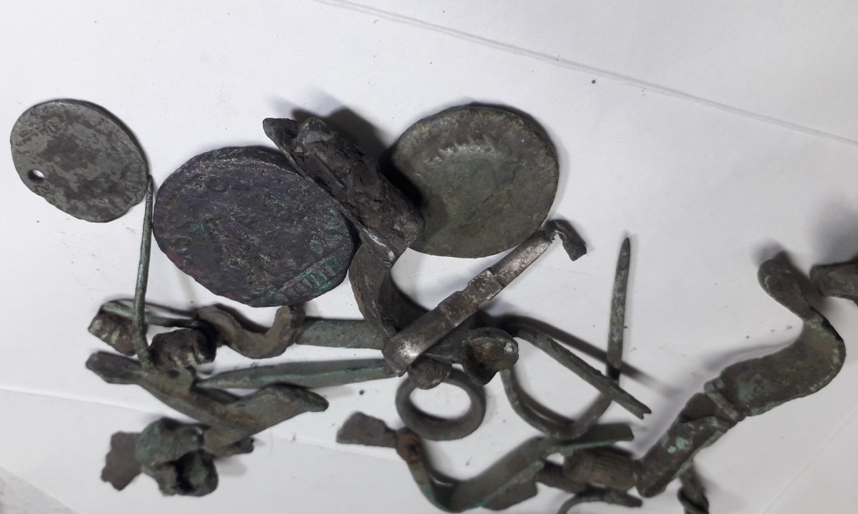

    Да ладно, хватает еще находок, промесили в основном слой толщиной в 30 см., а глубже еще много чего лежит. Вот недавно в лесу старый бугорок остаток от хаты решили с товарищем потихоньку растащить. Сигналов на нем уже не было. Так вот при снятии грунта сантиметров 40 опять пошли находки ( монетосы 17ХХ годов и всякая домашняя мелкая утварь). Я так понимаю в хате пол был земляной и потихоньку подсыпался. А таких бугорков от хат по лесам валом еще имеется, работы так сказать не на один год. Главное что бы здоровье было.
