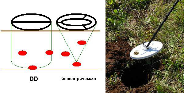

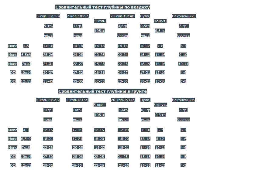

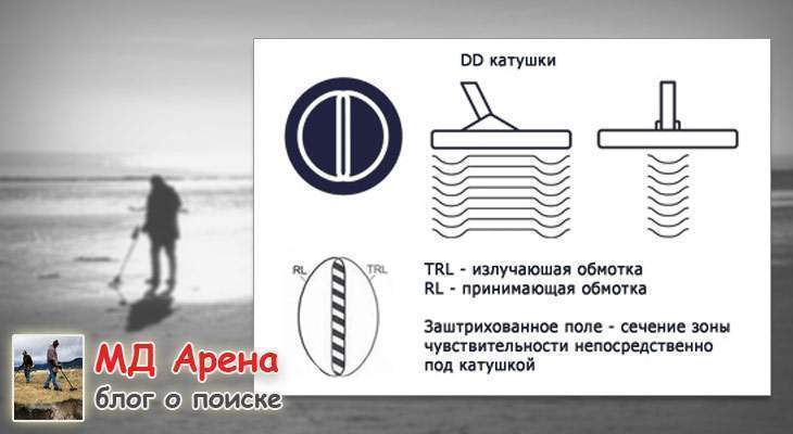

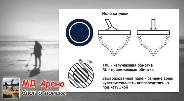

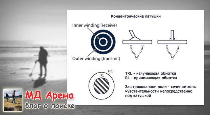

    kopboy78, concentric-coil.jpg dd-coil.jpg mono-coil.jpg Katushki_Mono_i_DD.jpg.pagespeed.ce.-XeB3L3FMc.jpg kak_forma_katuwki_vliyaet_na_rezultat_poiska_4.jpg Безымянный 1.png То хто клоун??? Ти пів року тому не міг,на Масці грунт відлаштувати,невпевнений що і тепер в тебе це виходить.І починаєш розповідати як і в кого працює МД і котрий датчик кращий.Появляться "МАЙСТРИ ???"поки про майстрів промовчу :D

    Не все так просто як ви кажете. В іделі має бути 2 датчика Mono і DD. В засмічених місцях треба проходити двома, так як вони бачать між залізом по різному. DD має краще розділення й більшу робочу зону але не переварює горизонтальні гвіздки і гірше вирізає залізо.

    Дякую за картинки з діаграмами. :beer: На хуторах така вузька діаграма - це благо! Чим менша зона максимальної чутливості, тим більше шансів знайти те що пропустили великі ДД датчики.
    У моно датчиків є дивна властивість - незважаючи на те, що на немалу монету - 5 коп. СРСР, глибина маскоподібного з моно датчиком 20 см., менша на 5-6 см., ніж з ДД датчиком, на тонкі дрібні цілі з золота, бронзи, та нажаль, з фольги, глибина більша! На зовсім тонкі золоті цілі на ребрі, навіть в рази більша!
    Недавно походив пару годин по парку. Спочатку з датчиком ДД 20 см. 17 КГц. Чистий низький тон не копав. Копав чистий високий тон, та сумнівні сигнали. Здивувало те що в парку було мало заліза. Назбирав мабуть більше десятка післяреформенних монет, і одну - 10 коп. України. Віддав студенту, який з подружкою підійшов до мене, та цікавився: що я знайшов, які клади вже знайшов? :D Крім монет, знайшов пару десятків водочних пробок, декілька тонких полосок від таких пробок, та декілька "кілець", від птахів.
    Після того як замінив ДД на моно, того ж діаметру, на ділянці приблизно 2х2,5 метра, де я вибрав всі сигнали крім чисто залізних, які бачив датчик ДД, моно побачив ще з півтора десятка цілей, але більшість сигналів була або слабкою або мала довге звучання. В основному це були кусочки упаковок з фольгою, та дрібненькі шматочки фольги. А також ще декілька дрібних алюмінієвих дротиків, якими була перетиснута оболонка вареної ковбаси чи паштету. Дивно що їх не побачив ДД датчик, адже я проходив ділянку під різними кутами, декілька разів.
    Безумовно, в полі ходити з моно датчикм не хочеться, бо щоб не пропускати цілі з двадцяткою, доводиться ходити з швидкісттю до 10 см. за один мах датчиком. А от на хуторах, те що не побачить ДД датчик, моно датчик поміж залізяк може побачити завдяки вузькій діаграмі. Він реально бачить поміж залізяк те, чого не бачить великий датчик.

    В МОНО кращий дискрім і локалізація цілі.
    Якщо з дд можна вирити вирити ямеру то з моно вкладався в сигаретну пачку по розміру, точно знав де копати. Моно загайніше робити от і все.
    Нащо виробникам зайвий час витрачати?
    Простіше розрекламувати дд . У кожної свої переваги, вони доповнюють одна одну
