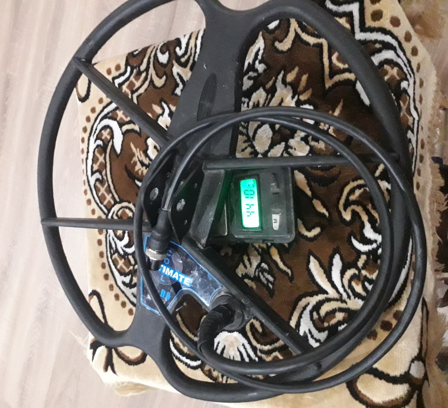

    Cladotrix Я такі штанги невмію робити:D.Залишилось фінал залити 50-60гр. 20210801_213226.jpg
