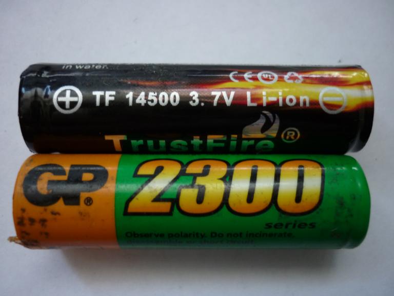

  3. копалкин
    копалкин Oberfeldwebel
    Литиевые, пальчиковые ;)
    ЗЫ. Камрады , если невладеете информацией то хоть не пишите чего не знаете :mad:. Литиевыми аккумами пользуюсь уже больше года (стояли в гарике 2500) Три литиевых 14500 элемента заменяют 8 батареек или аккумов АА (напряжение одного лития 3.6 в)
