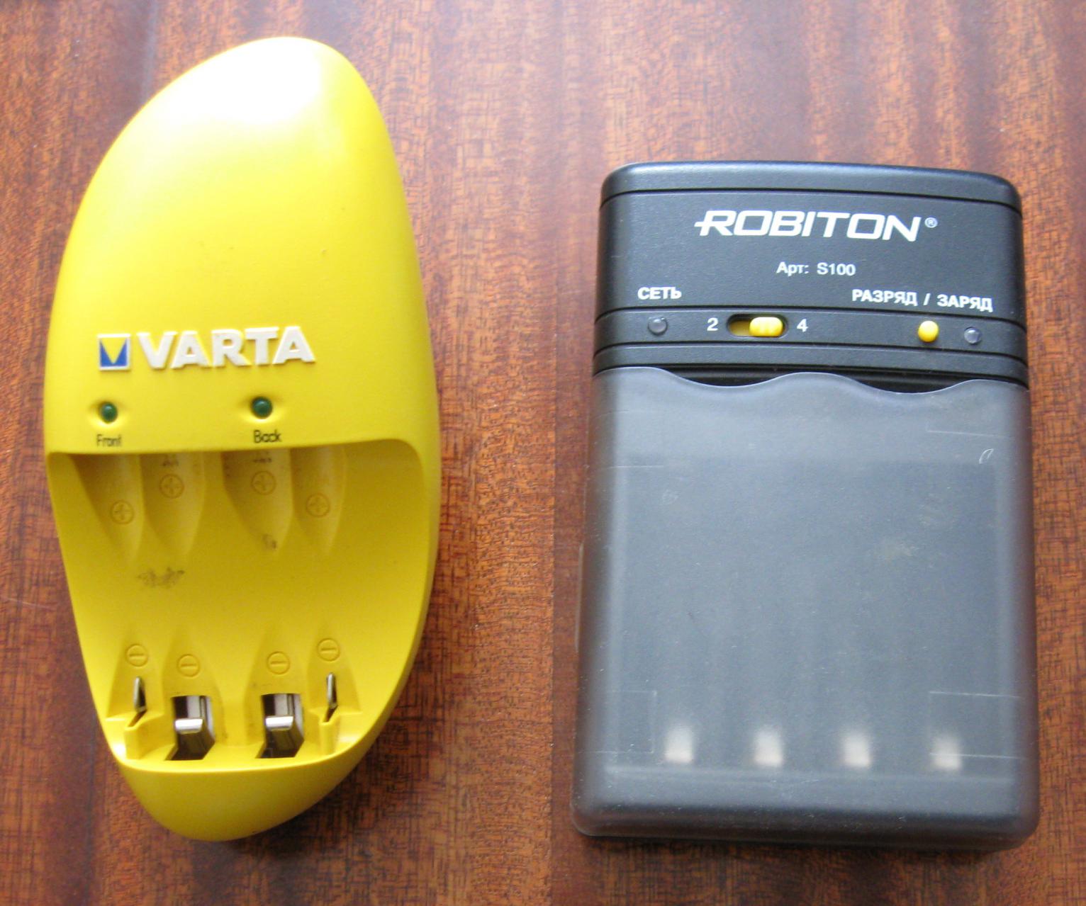

    Господа, в прошлом сезоне узнал на собственной шкуре что не все зарядные одинаково полезны. А именно - поначалу мне как обычному пользователю аськи хватало зарядного на 4 аккумулятора АА, Поэтому не мудрствуя лукаво сразу взял первое попавшееся, это была обычное зарядное VARTA. С этим зарядным я имел дело в течении 4 лет, и до последнего считал что хуже ничего быть не может, оно и не отключается автоматически, и заряжает около 12 часов. Когда взял прибор посерьёзней, то появилась необходимость в зарядке сразу 8 аккумуляторов и само собой захотелось попробовать зарядные покруче. Как итог стал обладателем хвалёного продавцом Robiton, он и аккумуляторы автоматически разряжает-зарежает, и отключается когда надо, и на зарядку уходит не более 4 часов. Вобщем всё хорошо, но в конце сезона два новых комплекта аккумуляторов постоянно заряжаемых на этом "чуде" у меня садились быстрей чем у товарища один старый (3 года пользованный). :eek:
    Просьба - посоветуйте чего хорошего, и на практике проверенного. Нужно что нибуть как можно более щадящее и при этом эффективное. Обсуждение самих аккумуляторов АА тоже приветствуется. Если подобная тема уже есть, кидайте ссылку и можно эту удалять.

      8300 грн.

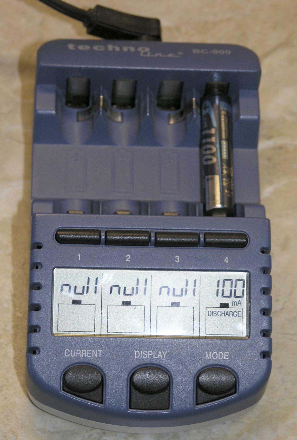

    Пользую зарядное ВС-900 (La Crosse Technology)
    для NiCd, NiMH аккумуляторов размера АА и ААА
    Нравится, то, что кроме зарядки имеются функции
    разрядки, восстановления и тестирования.

    Я тоже начинал с этого, и до сих пор еще использую для "крон" на 9в.
    Вся соль умного зарядного именно в том, что не надо самому участвовать
    в процессе. Включил и пошел. Зарядное само вырубится, когда надо.
    Второй момент это, когда я ставлю аккумуляторы в зарядное, я начинаю
    процесс с разряда. Редко получается высосать до конца аккумуляторы
    в полевых условиях. Дома ставлю на разряд и забываю. Зарядное само
    после разряда до 1в переключается на процесс зарядки до полной
    емкости. К тому же, когда я вынимаю заряженые элементы, на табло
    отображены все показатели - емкость заряда, конечное напряжение,
    ток и время полного заряда.
    Да, я ленив и поэтому это для меня!
