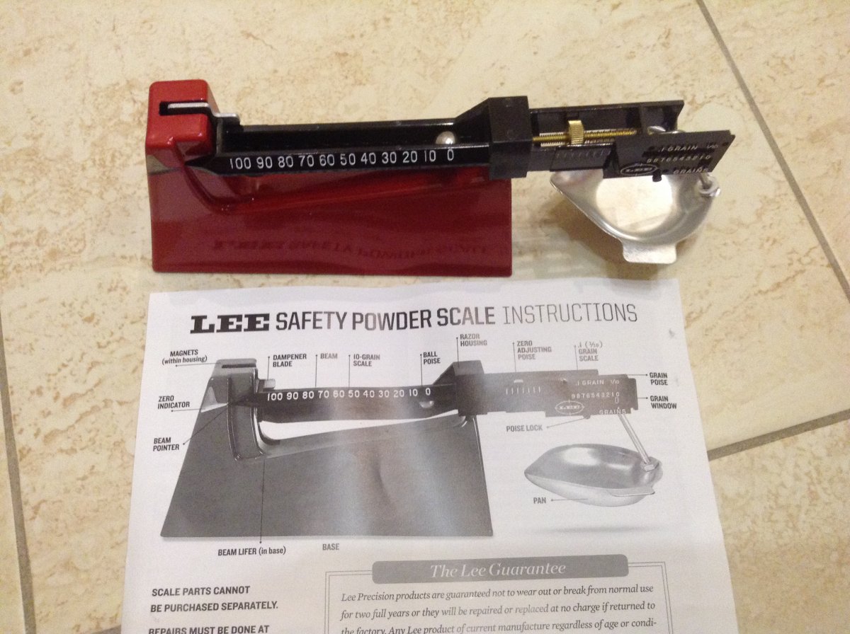

    Отошли от темы . Сам использую китайские и при отвесе 20.8 грн приходится 2 -4 раза перевешивать. Во времени я не ограничен - но хочется по точнее.Кто использует механические с магнитной стабилизацией от Lee прошу поделиться впечатлениями от работы. Стоит ли заморачиваться?

    Использую, работают нормально. Как писАл выше, выставляю по ним дозатор и фперед

    Не хочу наврать но без дозатора процесс медленный. Насыпал, добавил или откинул, высыпал в гильзу, досыпать в чашечку или отсыпать таки удобно. С электронными не работал не могу сравнивать. Но лии-шные весы довольно точная вещь. Удачи.

    Если у Вас навески и порох, как правило, одинаковые, очень удобно подобрать/сделать мерку объёмом чуть меньше нужного. Тогда мерку высыпаете в чашку, чашку на весы и по чуть-чуть доводите до веса. Можно руками, но лучше триклером (меньше пересыпов).

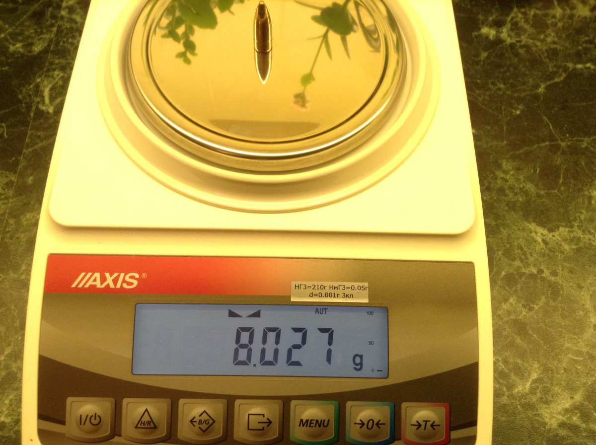

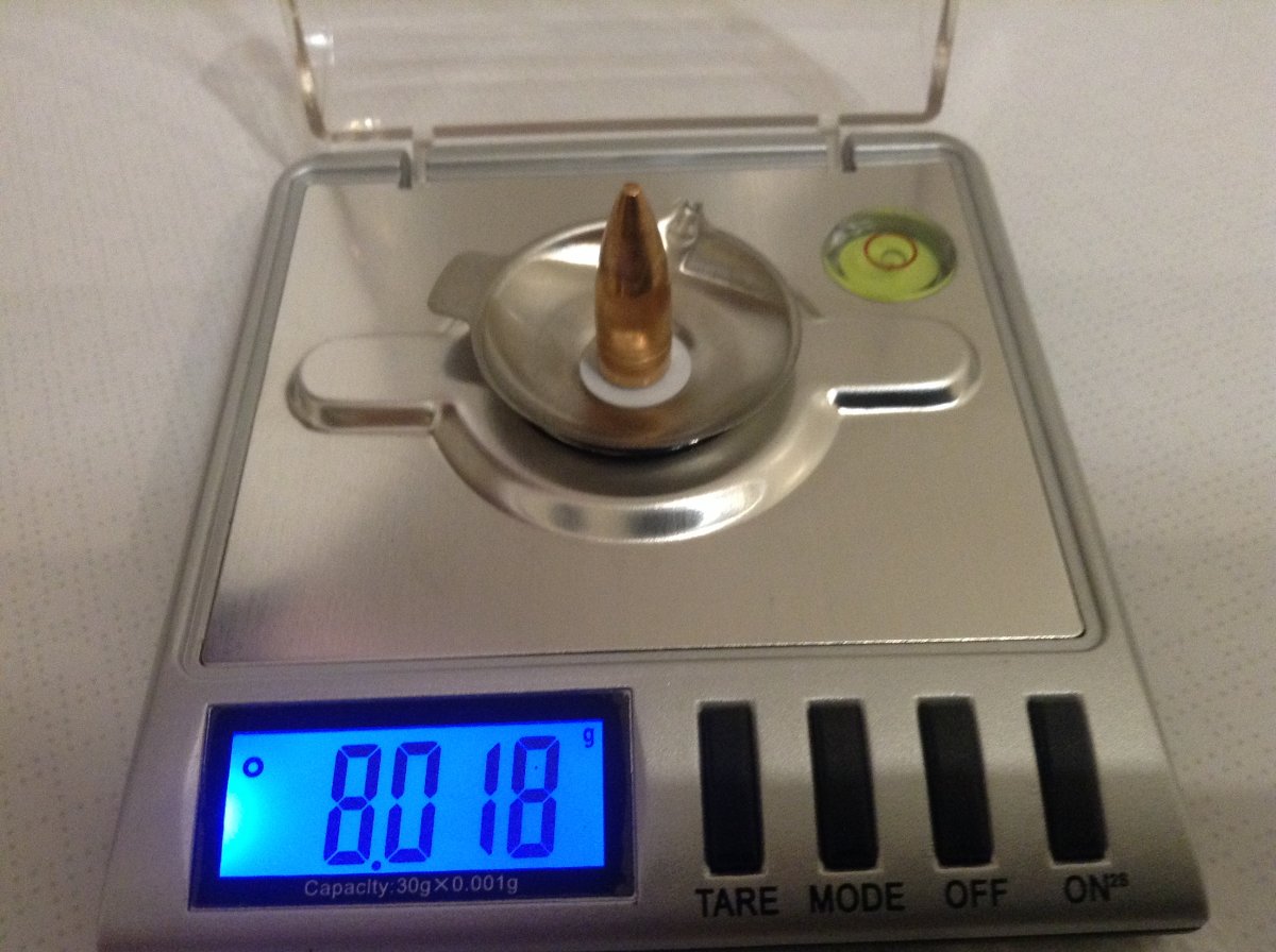

    В своём арсенале имел несколько весов:
    1. LEE механические - точные но медленно и маленький предел взвешивания, пулю уже не взвесить.
    2. Китайские 30грамм с дискретностью 0.001г - точные но не понравилась маленькая тарелочка, немного не удобно.
    остановился на дорогих купленных не за дорого б/у.
    настроены, откалиброваны и приносят удовольствие от работы.
    Мой выбор - качественные электронные весы.
    кроме того всем кто использует электронные весы их необходимо калибровать перед началом работы, причём калибровать лучше на вес приближённый к весу с которым производится работа.
    Например если тара и вес примерно равны 30 грамм то откалиброванные на 30грамм будут гораздо точнее взвешивать чем откалиброванные на 200 грамм.
    также на работу точных весов может влиять температура окружающего воздуха, перед началом работы весы нужно "прогреть", оставить включёнными на 15-30мин для прогрева электроники.
    При выборе весов для релоада необходимо учитывать такой показатель как чувствительность весов (минимальный вес на который реагируют весы) в китайцах часто проявляется эффект недостаточной чувствительности когда сыпешь по чуть-чуть а они стоят а потом бац!- лишнее. Кстати у LEEшных весов тоже есть такой эффект из-за магнитной стабилизации но он меньше чем у китайцев МН200.
    P.S. на фото не одна и та же пуля.
    Останнє редагування: 10 січ 2016
    Переглянути вкладення 5897348
    как они называются, модель, может есть ссылка на продавца. спасибо.
  14. babay7878
    babay7878 Oberfeldwebel
    11
    586
    нужно поискать, на форуме были в разделе релоад, я брал через OLX в Киеве.

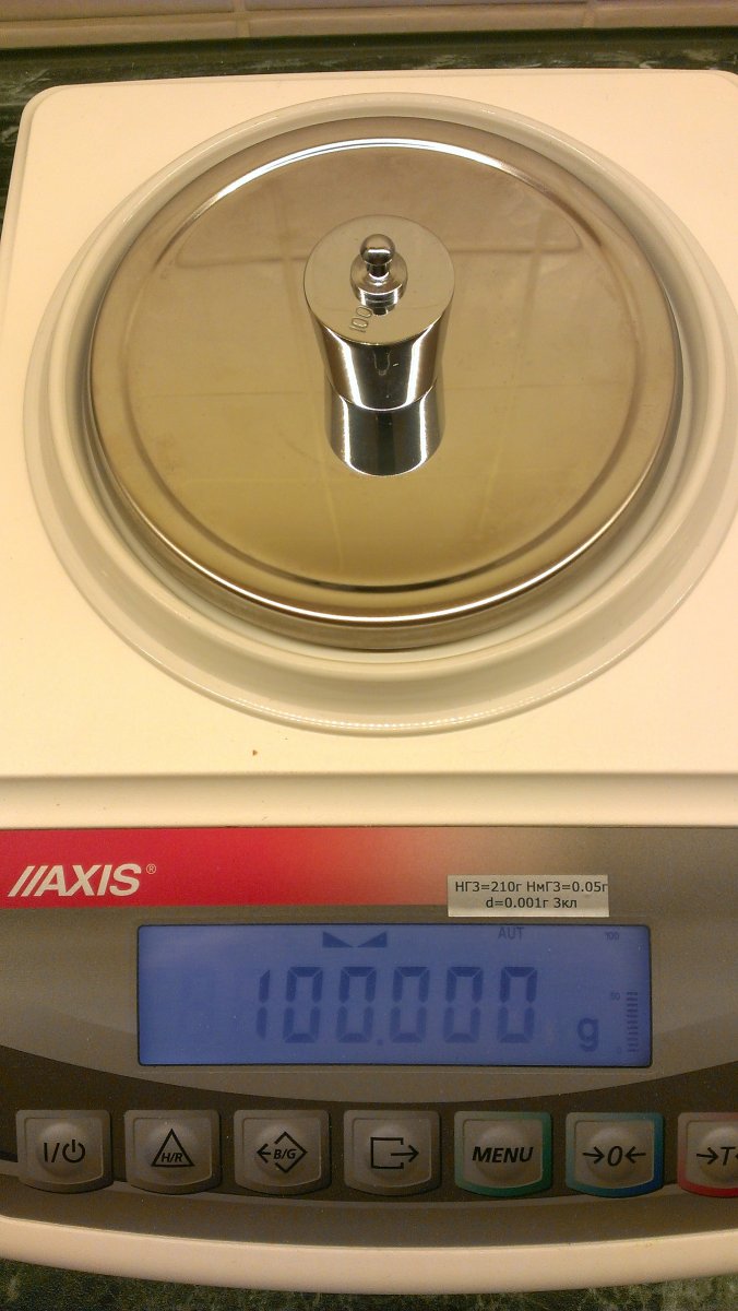

    В продолжение темы весов для релоада в идеале весы должны быть с такой чувствительностью как на видео
    перед покупкой поинтересуйтесь у продавца как реагируют его весы на динамическое изменение веса?

    Зачем вам весы с точностью +- 0.02 грамма? Это означает что в одной гильзе будет, к примеру, 2.75 а в другой 2.79 при задумке в 2.77 и это нормально для этих весов! Только вот в инструкции к пороху написано что 2.77=максимум! Это, возможно, даже хуже чем Китайские МН-200. Основная масса читателей в этой теме за точность 0.001г

    Как же так, дискретность 5мг, а предельная ошибка 20мг на сторону? Спасибо за акцент на существенные детали.
    С МН200 сравнивать нельзя, т.к. от производителя добиться данных кроме дискретности невозможно. Так что их 0,01 это все лишь дискретность, а какая погрешность можно только догадываться, вспоминая их честные глаза )).
    А будучи бывшим пользователем МН200 скажу без обиняков - это голимый ширпотреб.
