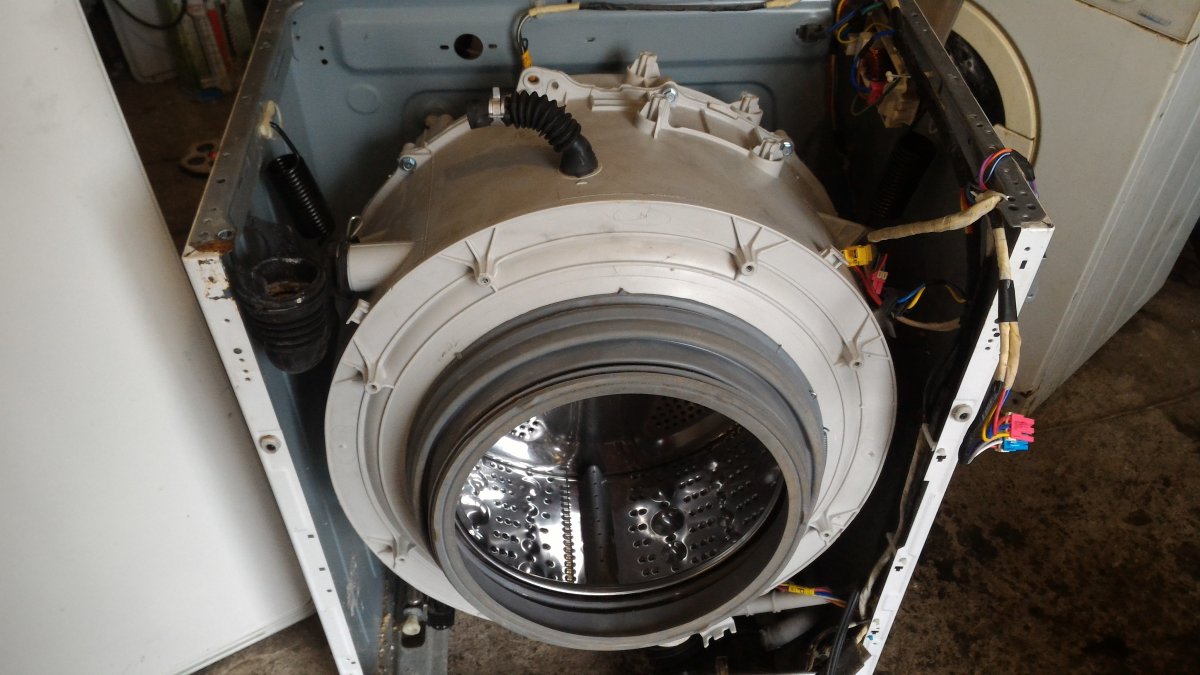

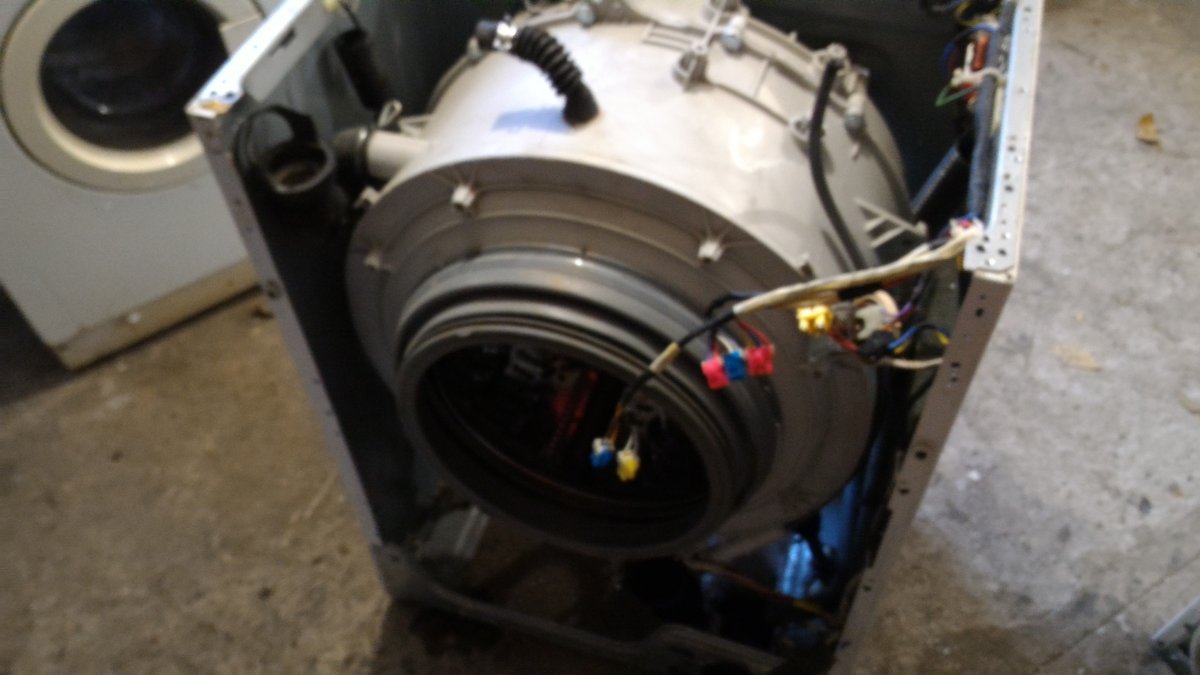

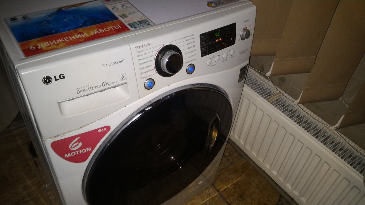

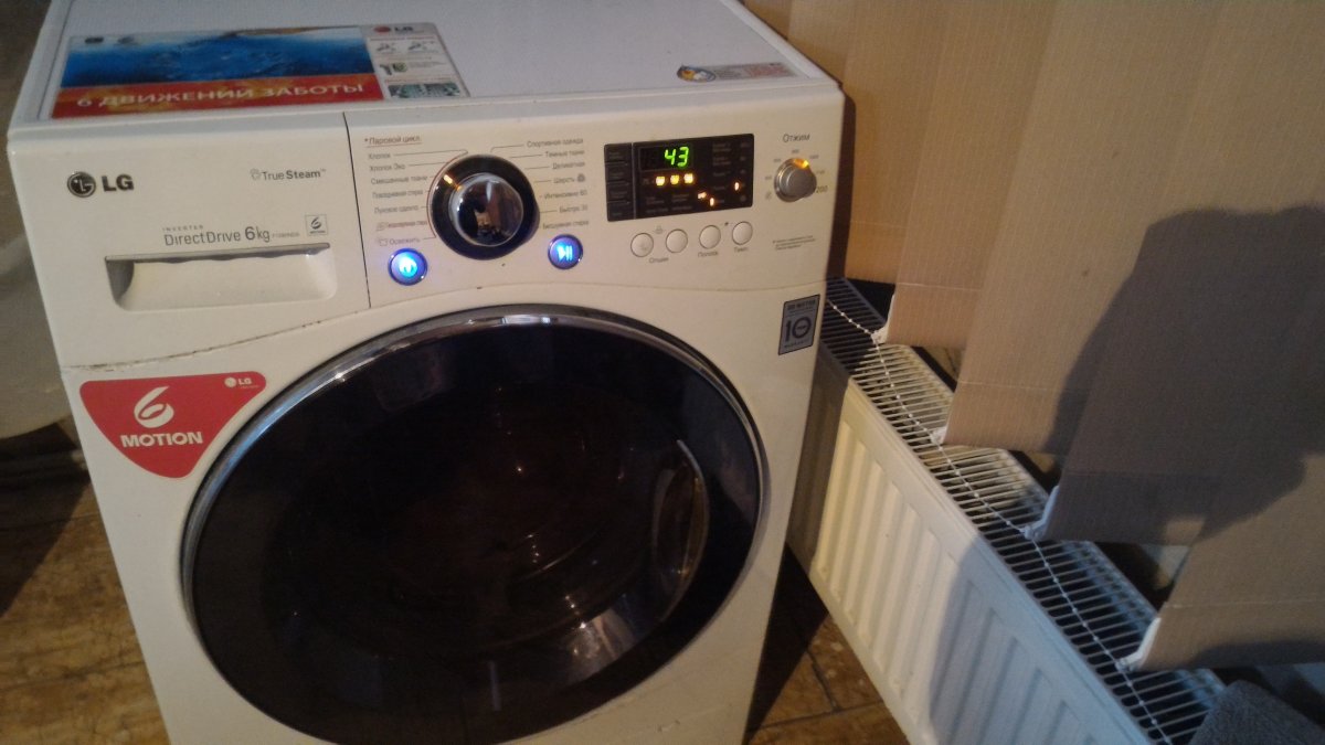

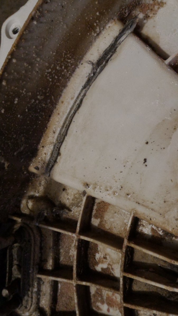

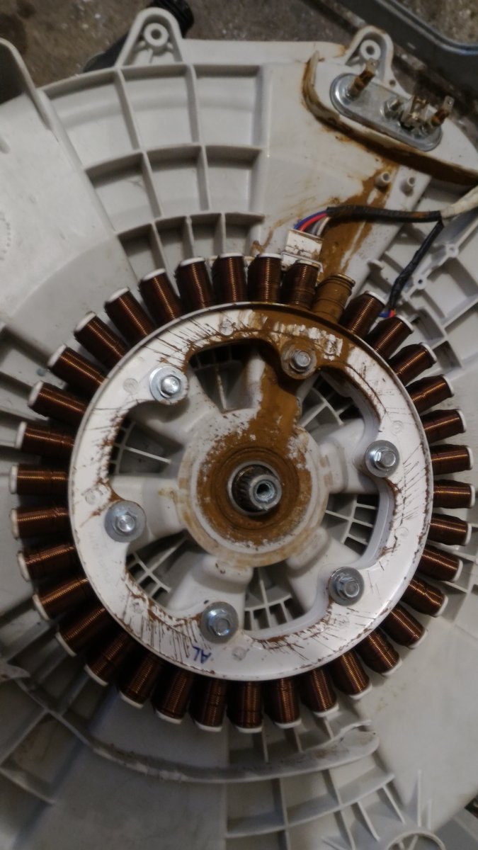

    Черговий девайс, пралка Лж, зі слів клієнта вчора тільки тільки загуркотіла, і зразуж зупинили і привезли ;)
    Задню кришку каже відкрутив, потьоків небуло :smile_6:
    я то вірю а ви ?:beer:

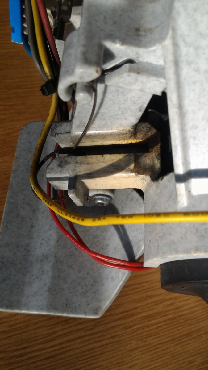

    повна фігня, в ремонті дорожче ремішкових, ось на цій статорній об пісець, можна перемотать і т.д але н. його, новий 1500 грн, незнаю як там з датчиком холла, можна перепаять пару деталей, а воно мені ннада, нова 300 грн.
    То я раніш міг ніч паять , мудрить і хімічить з 4 машинок одну, зараз лінь.:beer:
    В цій машинкі ремонту вже на 2500 грн це без статора і датчика хола, буду надіяться що працюють.:beer:
    Клієнту по вайберу фото відправив, завтра приїдуть з дружиною типу а може зекономить, напаять вал, поставить китайські підшіпніки і сальнік від машини:beer:
    так що поки що ремішкові рулять ;):beer:

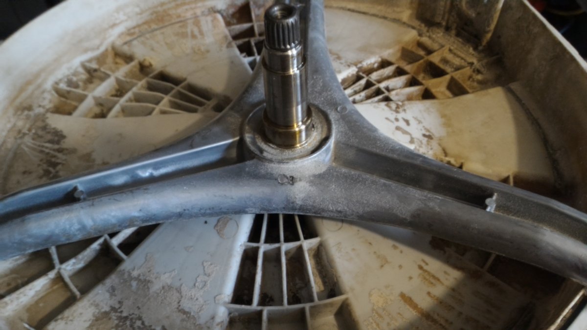

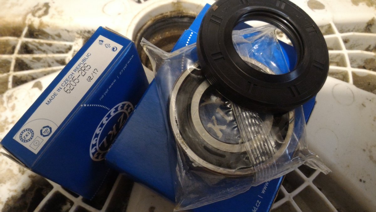

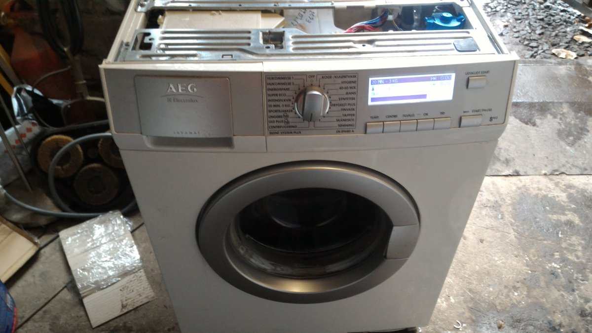

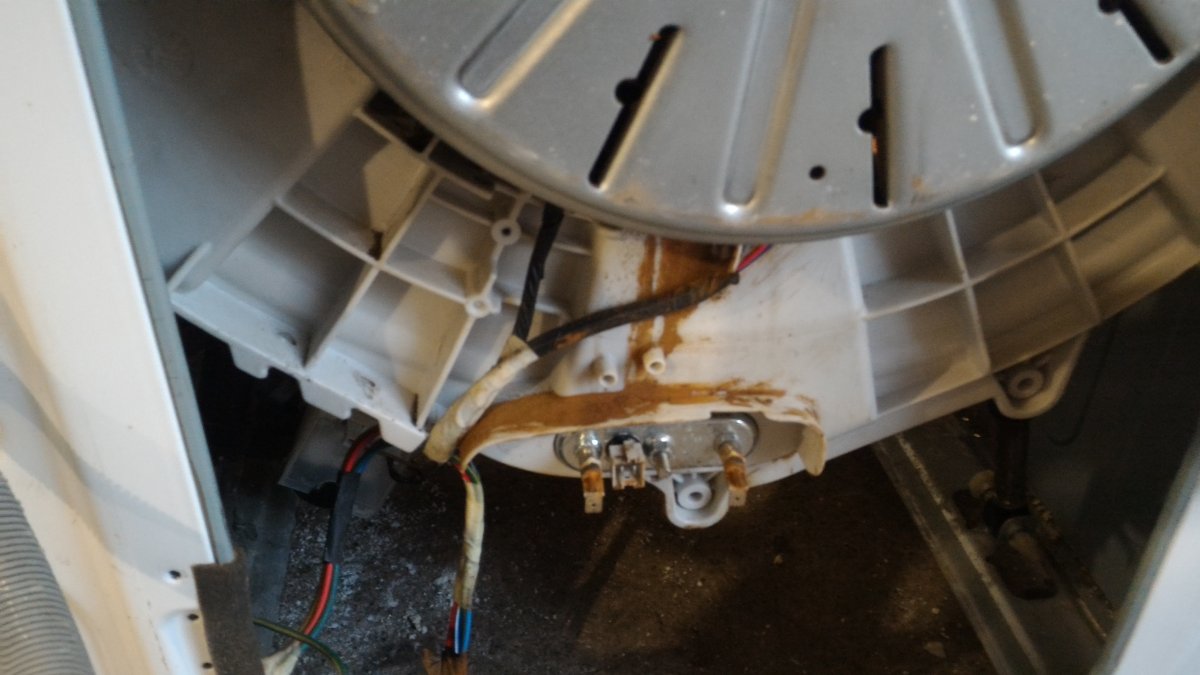

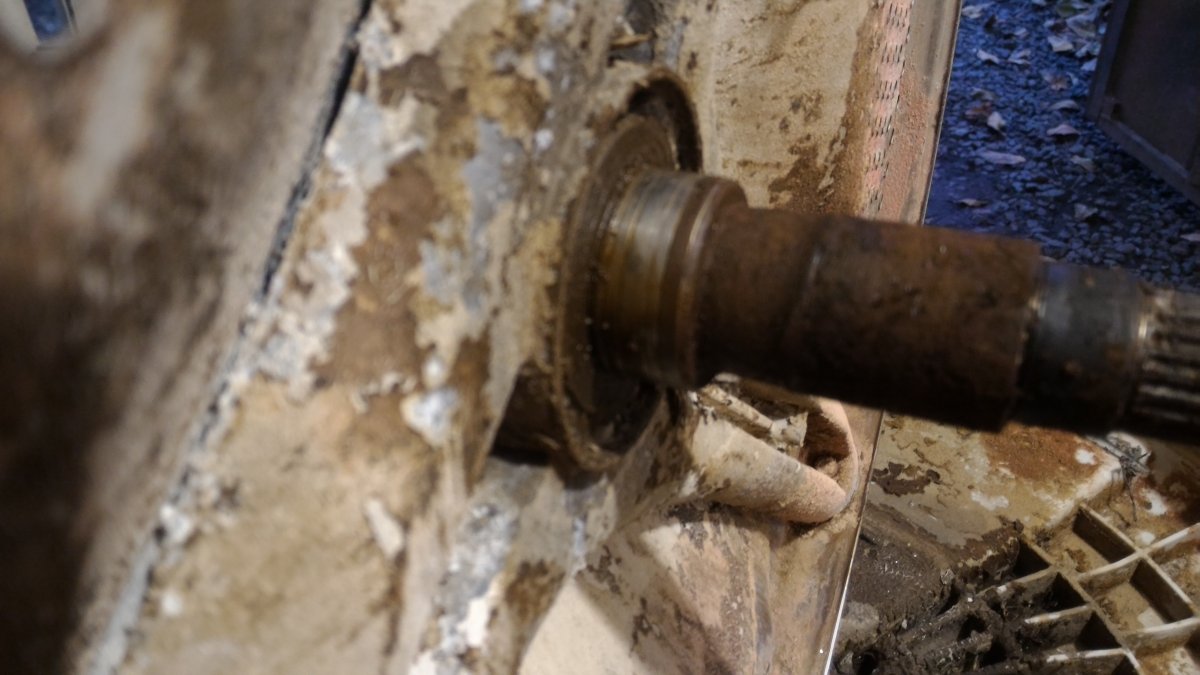

    По ходу ще і в АЕГ підшипники поміняв, прийшлось втулку таки витачувать нову.Лж майже нова пралка, хрестовина, підшіпніки , сальнік, помпа, тен.:beer:

    а чо,там же про заботу написано.Об майстре заботятся.Интересно,еще есть машинки с нержавейкой-крестовиной,или все на самоуничтожение запрограммированы?У меня была вятка,из первых,с итальянскими моторами,прожила примерно 15 лет с одной заменой ремня,выкинулась,когда потек,прогнил эмалированный бак,а прогнил в месте приварки крестовины,внизу,там эмаль отлетела.Тоже заложенная бимба.

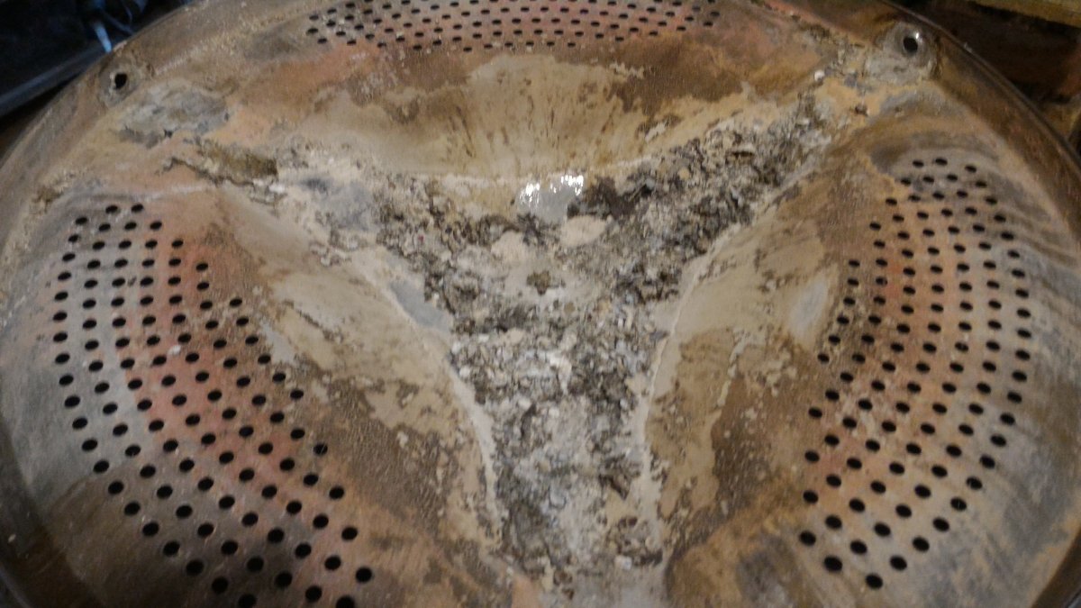

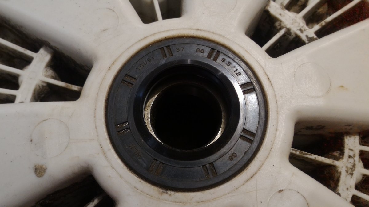

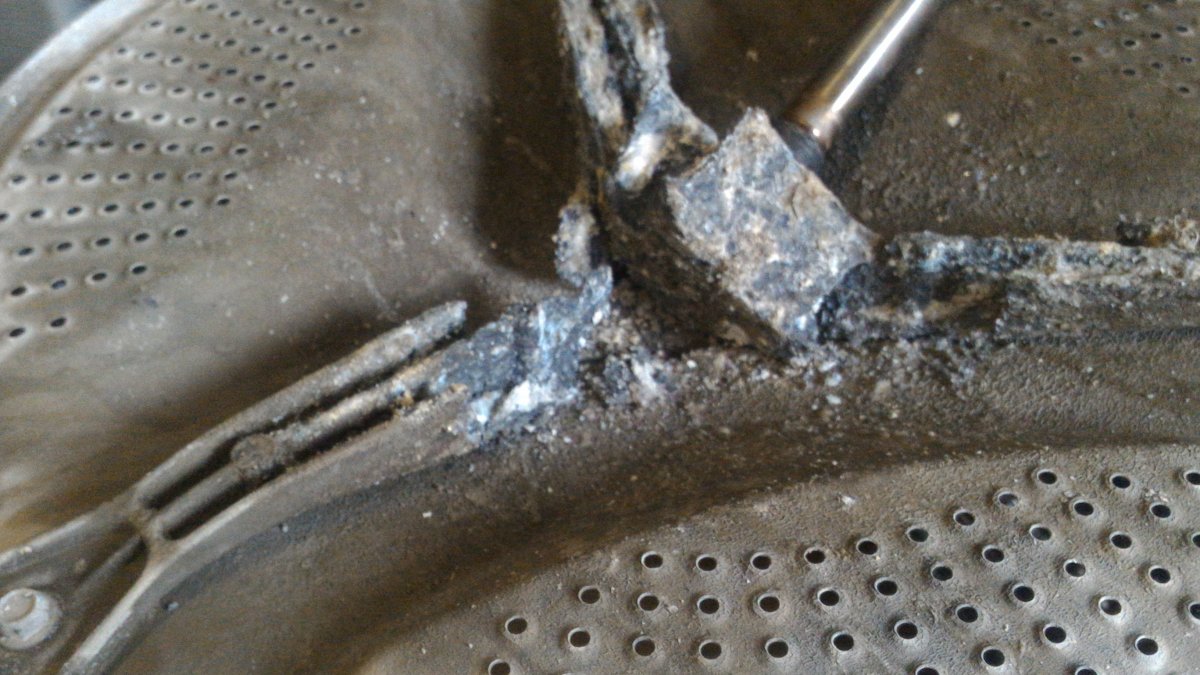

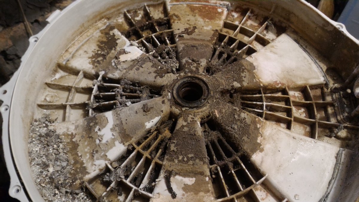

    Епопея продовжується, зняв цього разу відео, та в ютуб скину як бзер початківкць :oops:.
    Пралка Самсунг, опори барабана(хрестовина) вже нема, нову замовив. Сипали калгон, лімону кислоту, уксус і ще якусь хімію :smile_6:

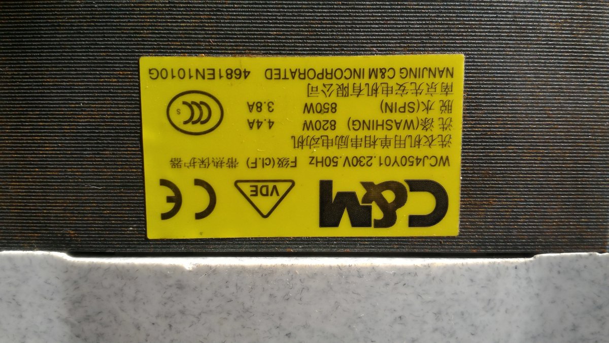

    :smile_6: остерігайтесь подєлок, принесли мотор, неробить, вже раз перематували:beer: маде ін чіна, все пластмас.:beer:

    Шо,и обмотки тоже?я уже привык к полупластиковым автомобильным моторам и кузовам.Ходют.Ну треснет трохи,поменяли,едем дальше.
