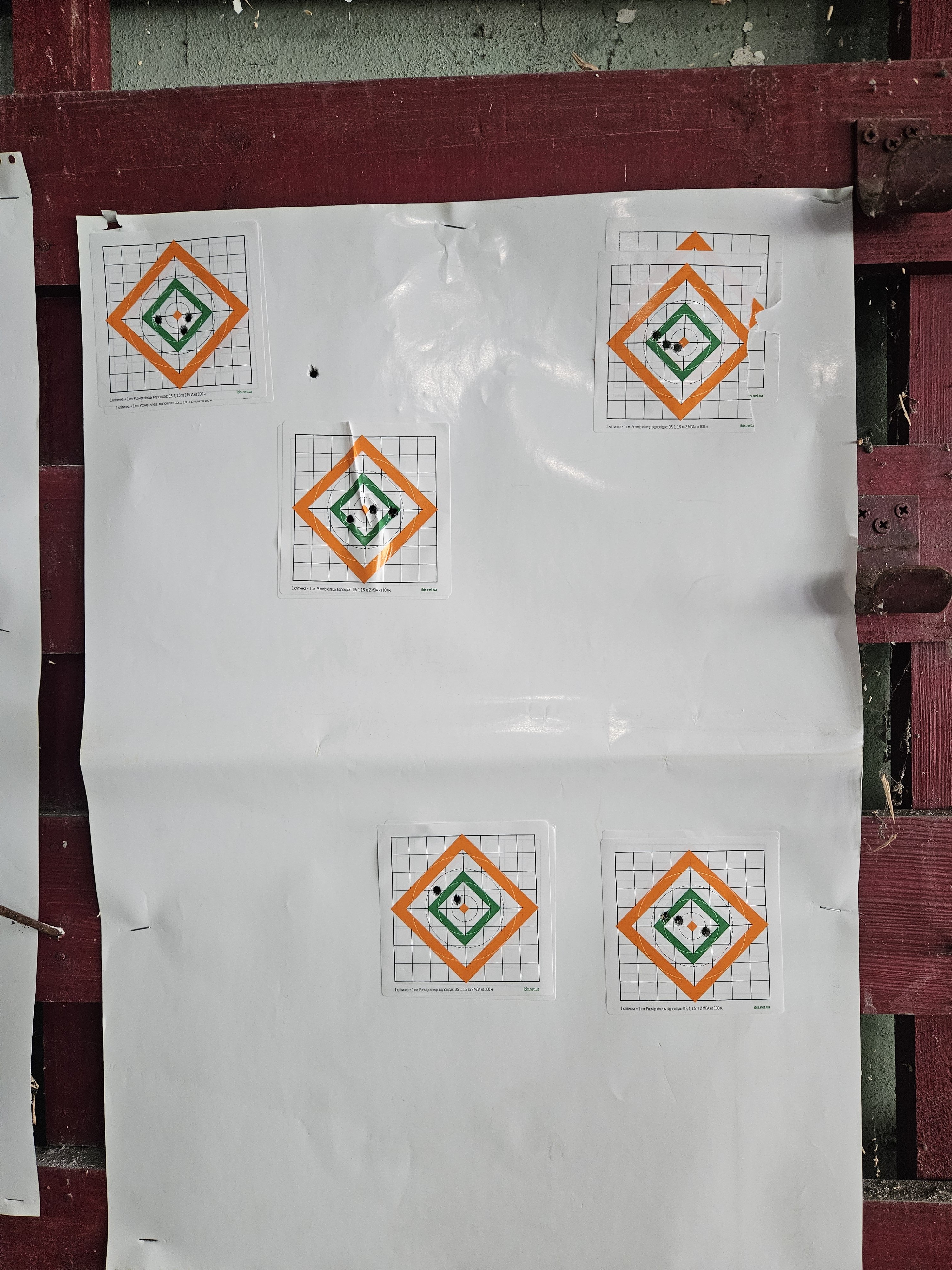

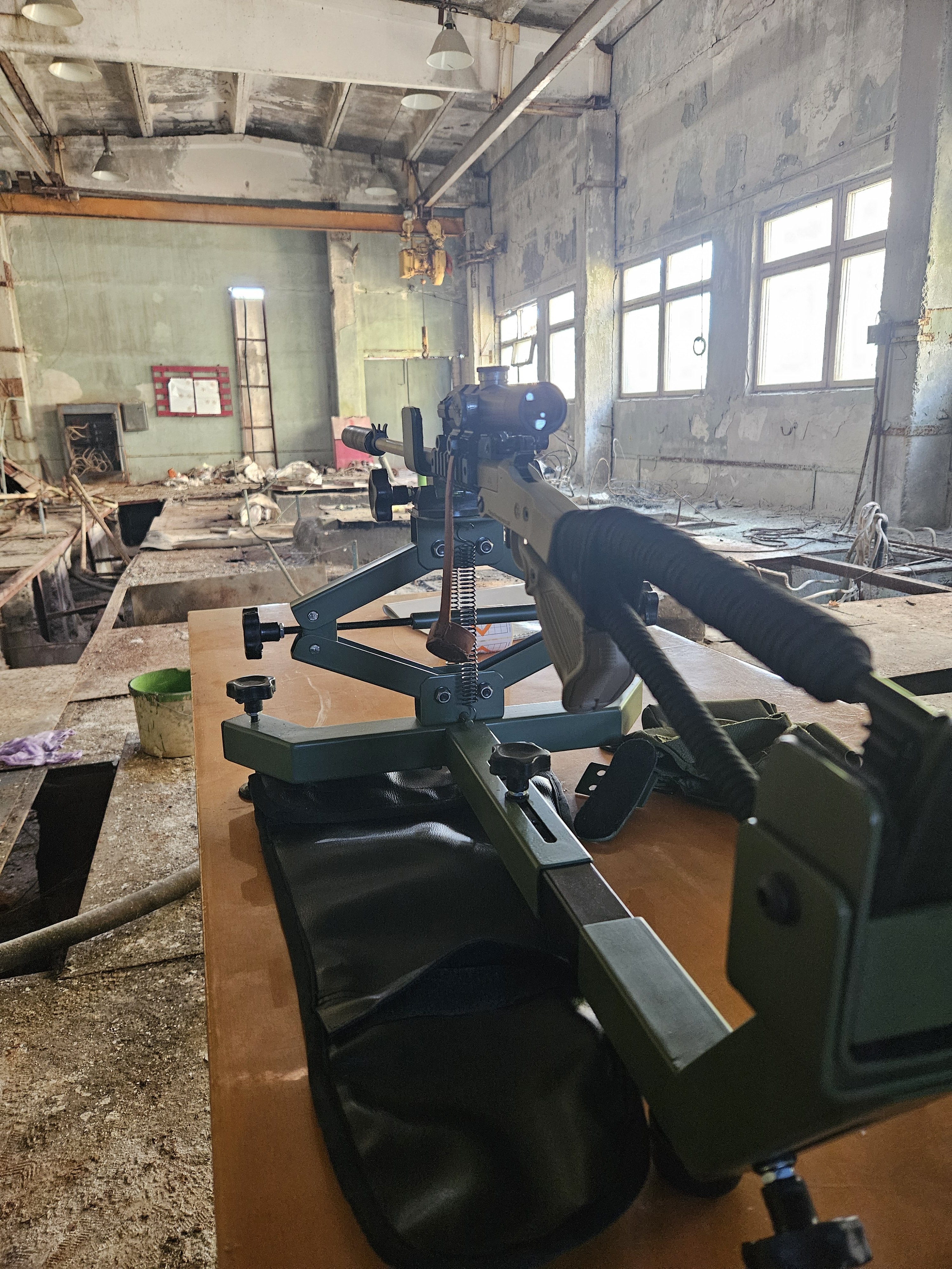

    Ось моя чапа мінімал. Мені подобається. На 25-35 метрів, з такою оптикою, більше не потрібно. На 50 тільки по гонгам з неї влучав, бо в оптику не дуже бачу.

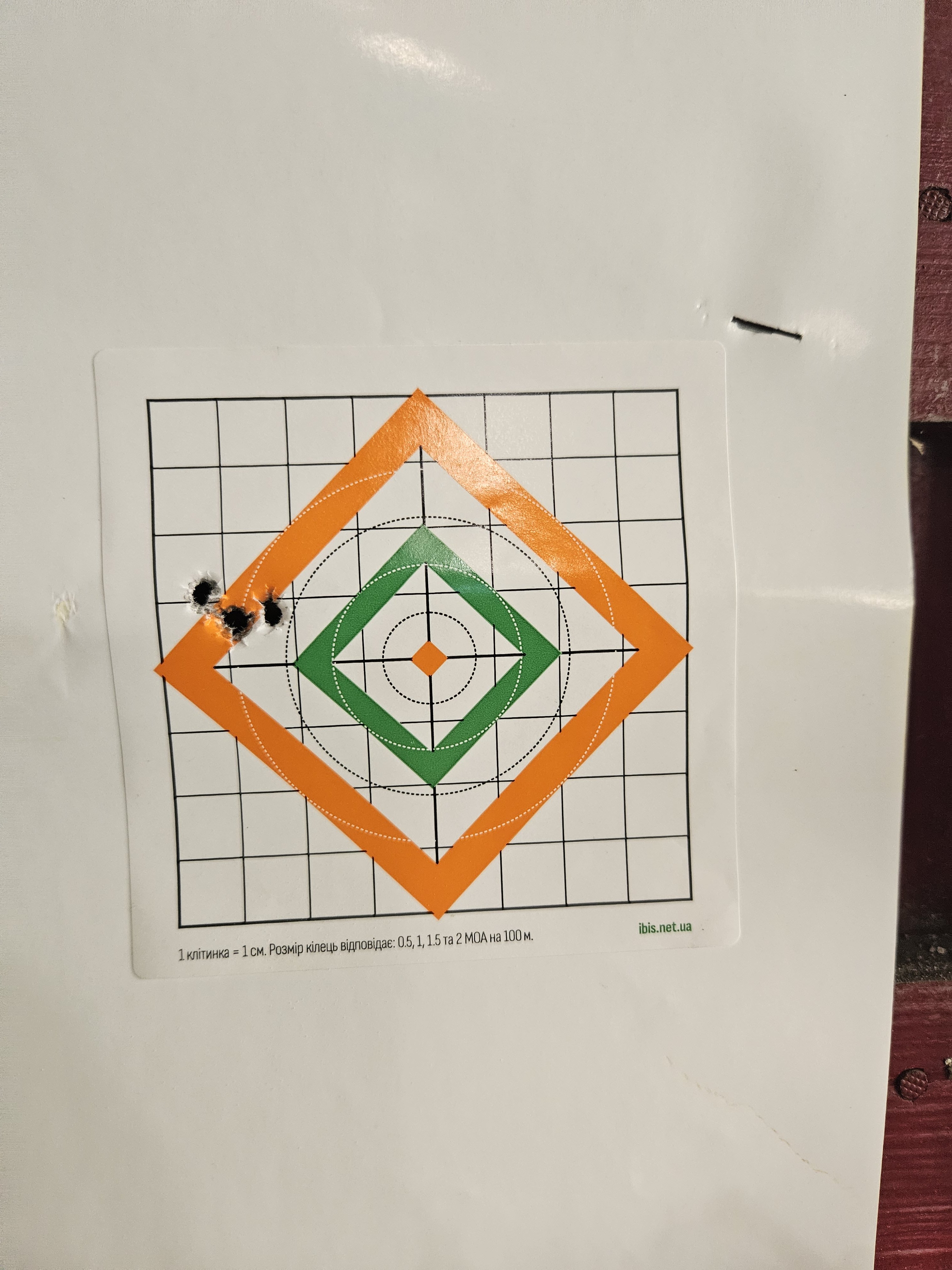

    А це саваж сьогодні 50 м.

  4. Serega KH
    Serega KH Stabsgefreiter
    267
    Ні. Чомусь перший. Бо до цього вирішив спробувати срср патрон , 3 шт стрельнув, розлетілись в різні сторони. Потім знову поставив ссі, і все гаразд. Тільки перший теж завернуло по накатаній в сторону срср, а інші як видно зкучкувались гарно.
    premier подобається це.
  5. DoublePaulus
    DoublePaulus Stabsfeldwebel
    592
    місто Київ
    Перший був на холодному стволі, а решта пішли вже по прогрітому?
    Serega KH подобається це.
  6. Serega KH
    267
    Ні. До цього вже стріляв. Просто заміна набою уводить стп.
    pilot44 подобається це.

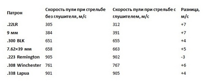

    Так - глушник з'їдає трохи швидкості. Ну хай не 20 - хай 15 метрів на секунду, але з'їдає.

    Помиляєтесь. Він не тільки не "з'їдає", а навпаки - трохи додає. Є багато замірів. Наприклад, ось:
    І там вийшли ось такі результати:

    Я тому і сказав, що є багато різних замірів швидкостей. Не подобається цей? Ну, от вам від Ібісу та пана Тараса.;)
    А ось - від американських морпіхів:
    Останнє редагування: 22 жов 2024
