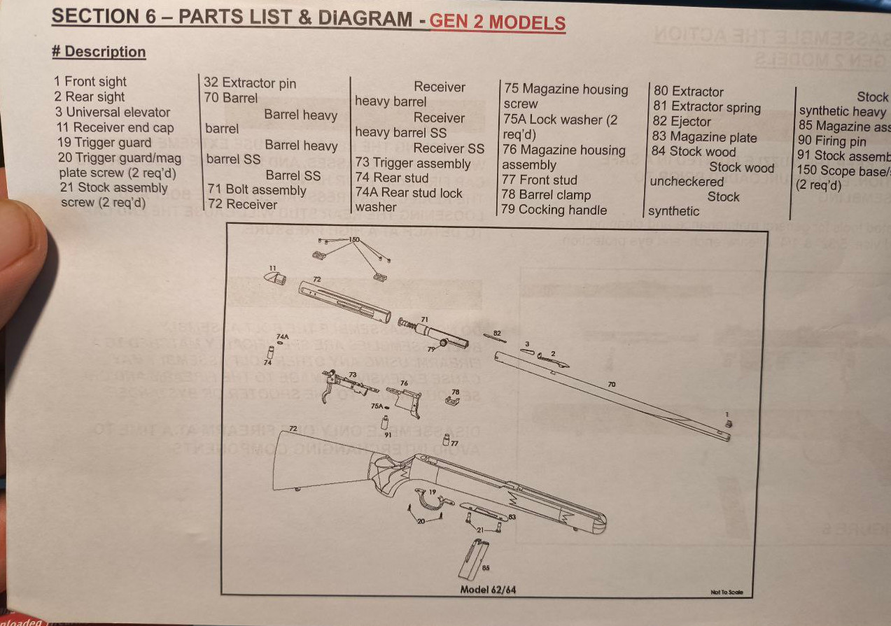

    усім привіт. народ,де можна придбати на 64 фвср регульрвану щоку?
    і ще питання по рушниці,в 64 фвср ствол знімається? бо в мене щось не вийшло викрутити втулку,що тримає скобу. позаду ствольної коробки пластиковий накінечник,через язий витягується затвор

    Звичайно знімається. Буває, що гвинт на фіксаторі різьби. Треба гріти. Відкручувати обережно, щоб не пошкодити гвинт шестигранником.
    Де Ви таке знайшли у Savage 64 FV-SR? Там суцільний сталевий ресівер. Це у Вас Savage A22 FV-SR. Але це зовсім інша гвинтівка.

    не можу залити фото. сфоткав інструкцію,бо до рушниці через два дні тільки доберусь

    Дякую. Дійсно щось нове. Навіть на сайті виробника немає інформації. Якщо так, то ствол можна і не знімати. Або прогріти феном і відкрутити обережно гвинт 77.

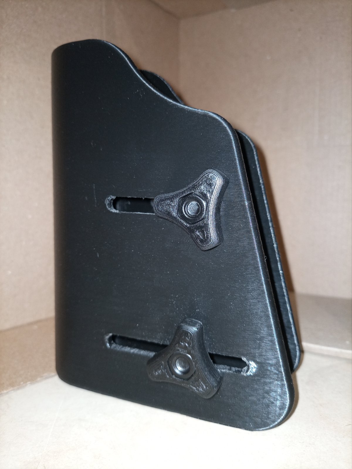

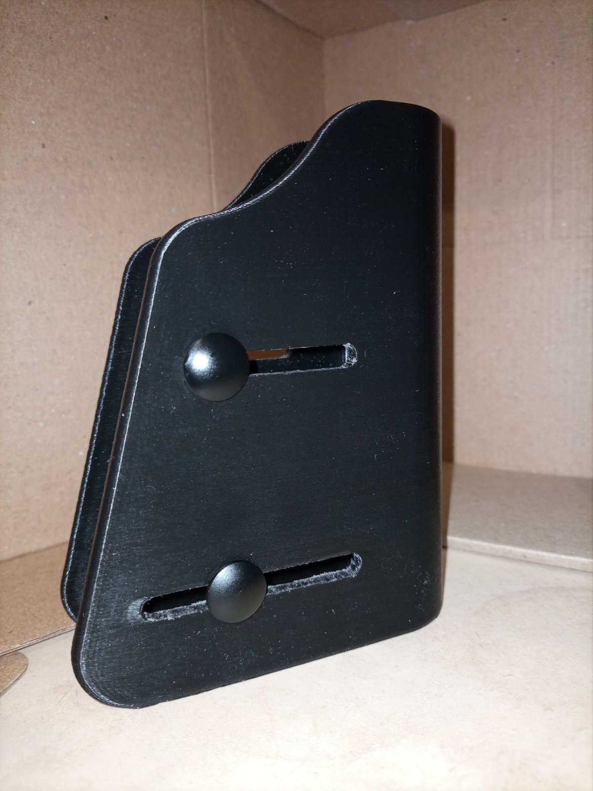

    а не в курсі,тут на форумі робить хтось щоки на приклади? бо з прицілом не те трохи

    Я собі давно поставив щоку Люфа (Lufa). Вони тут і на форумі колись були, треба шукати. А ствол у вашій версії гвинтівки я не знімав би. Бо середня точка влучання після цього трохи плавати може.

    я теж тпк думаю. що немає сенсу його знімати. одне що,хочу в токаря замовити з металу цю заглушку,що позаду коробки

    А як там тепер ручка зведення виймається, щоб затвор витягнути? Раніше тільки через вікно викидання гільз було. Але для цього ствол треба знімати. Якшо назад витягувати, то якось інакше ручку зведення треба знімати.Там десь у пазу, де ручка рухається, отвір розсвердлили, чи як?

    так. відводиться назад і ручка витягується

    Доброго! Ось такі робив, по типу Люфи, тільки посилена на гребні.
