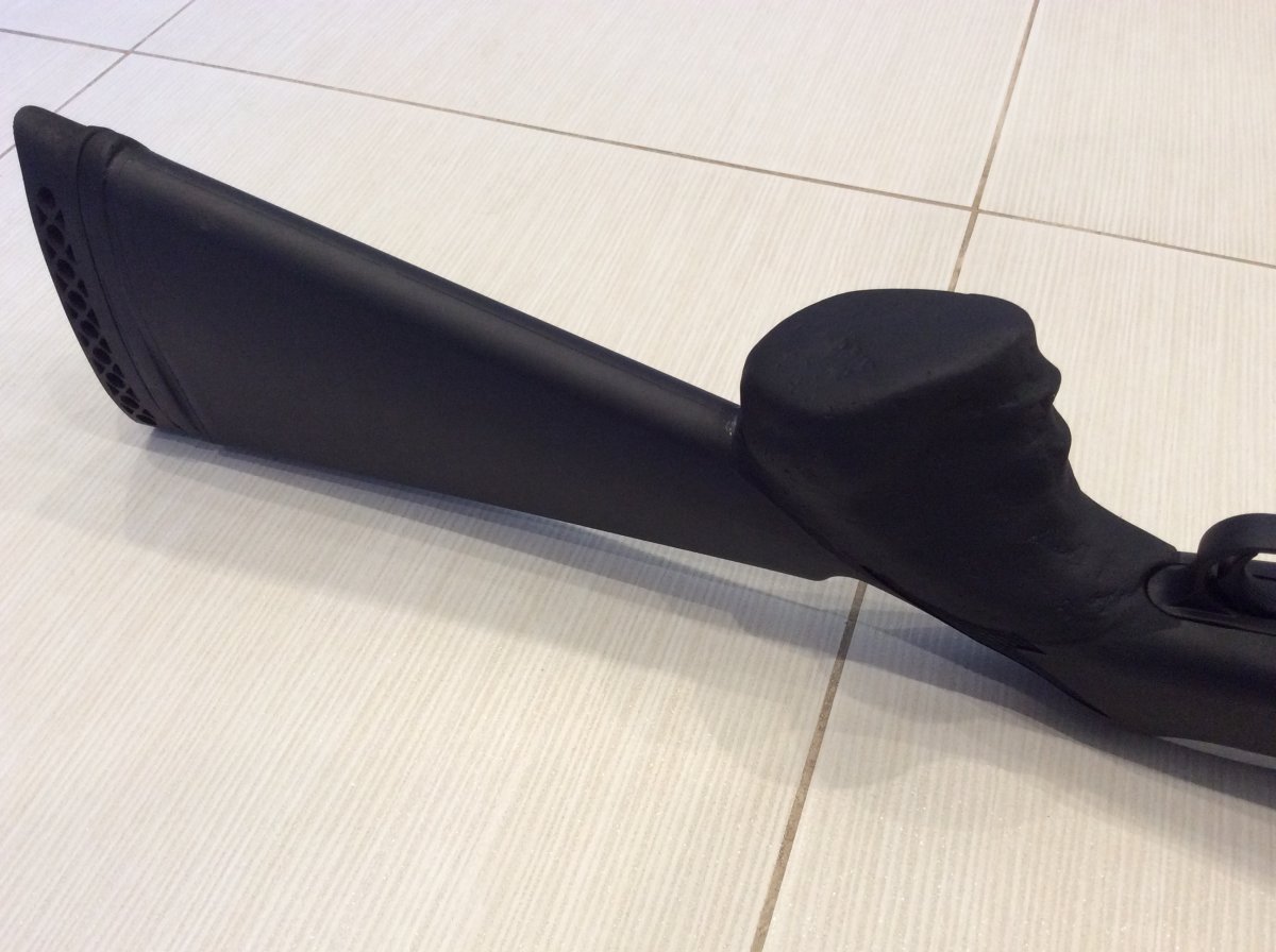

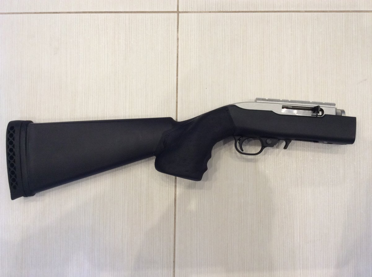

    Закончил доработку родного ложе на Ruger 10/22. Magpul X22 на TD не дождался.

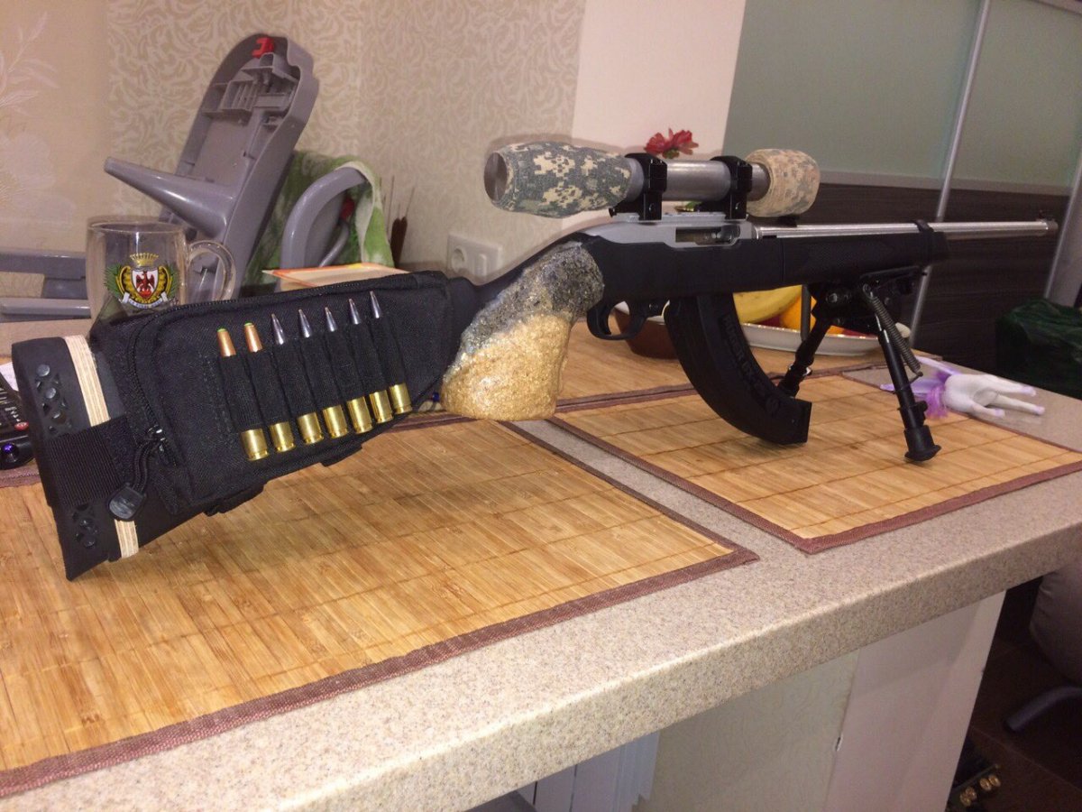

    Для хохмы.

    а з чого ви так рукоядку зробили?

    Если интересно, могу в личке поделиться, дабы не засорять тему.
