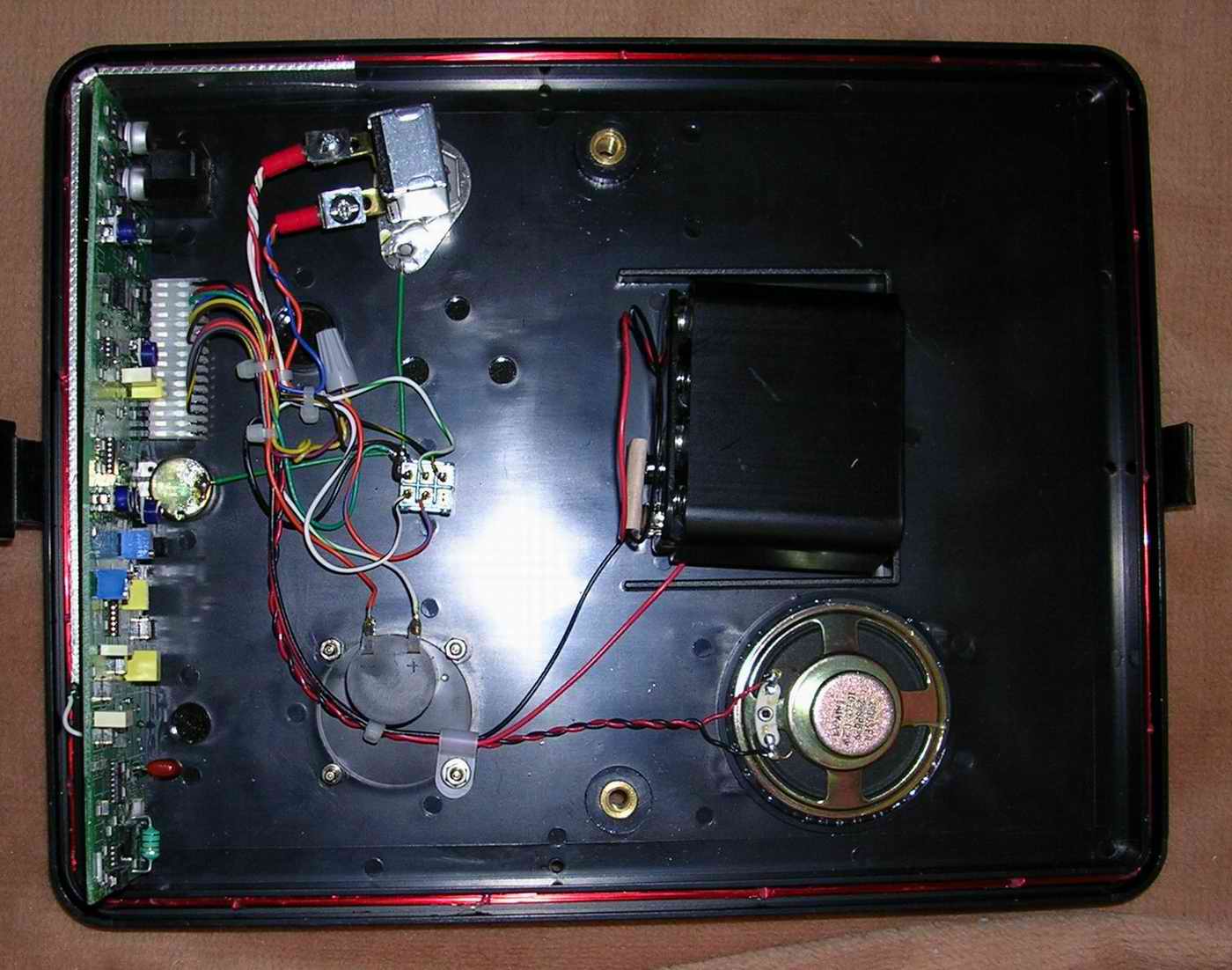

    1.В прикриплении фото "Фирмы"
    2.Красивый ящик , сборище самой дешевой комплектухи из всей возможной
    3.Цена вопроса ??? Пролезть между деревьями за 900 уе :p потрахатся с настройками
    4.Найти очередного лоха
    5.Впарить фирменный глубинник .
    6.Сидеть тихо и радоватся :D

    То что простой, это хорошо, значит не чему будет ломаться. но 900 за такое чудо конечно перебор.

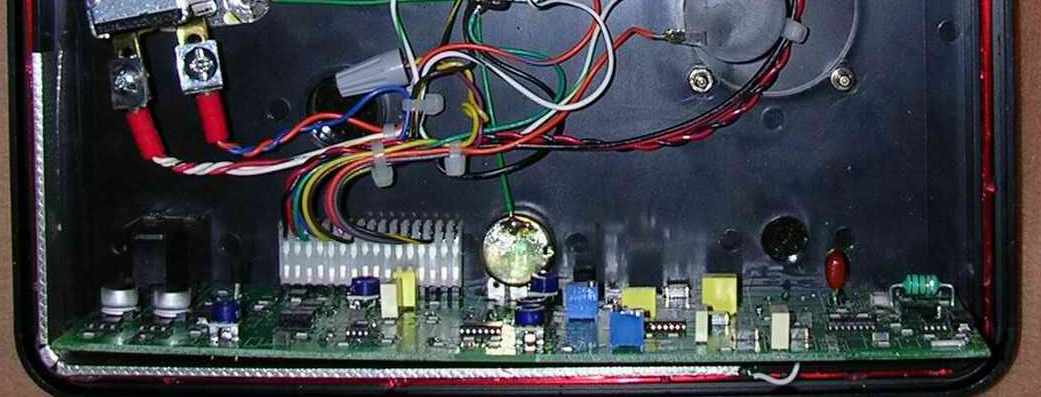

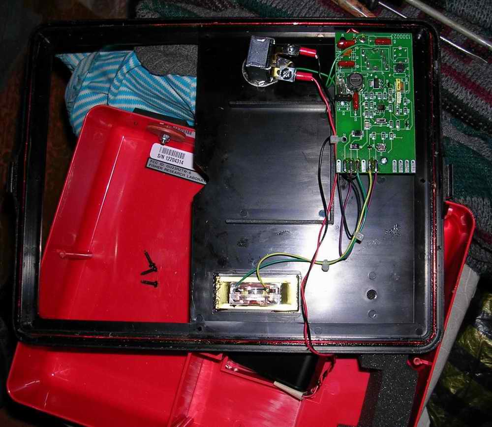

    Ну, не так он прост.Это плату приемника плохо видно(корпусов там прилично),у него разнесены приемник и передатчик и питание независимое.Другое дело конструктив, как у китайского потаскушника.:smile_10:
