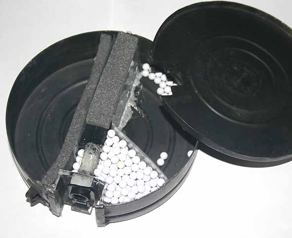

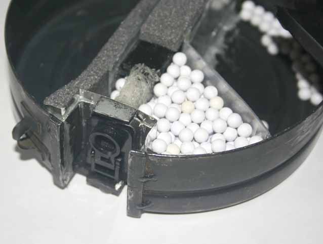

  19. Patriot
    Patriot Stabsgefreiter
    569
    москва
    Re: Новый ППШ?
    Ну, вот собственно, как устроен диск. Если нужно с других ракурсов снять спрашивайте сегодня, пока я его принес на работу.
