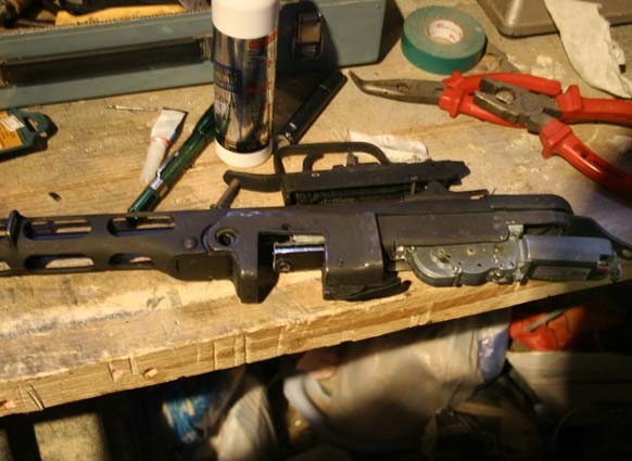

    Вот дивайс практически готов. На все про все ушло 400 грин. И пара дней не торопливой раюоты.
    (Вернее пока 350. Сейчас жду бубен от чешского калаша. Должен прийти в конце января). Будет стоить в целом 385 енотов.
    Оказалось, что корпус лучше все же брать с ММГ. Гимора меньше.

    Patriot вопрос от какого АЕГа гирбокс поставили в ппш ???

    Простие, что не написал сразу. Там стоит 7ой гирбокс.

    А можно показать конечный результат?
    Просто наши 7-й не впихнули (стволик пошёл по верхней стенке кожуха)...
    Заранее спасибо

    В конечном виде - это обычный ППШ. Вам картинка ни чего не даст. Последняя фотография - это ОНО но без приклада и аккумуляторов ( к стати подходят от АК).
    А стволик пошел по верхней стенке птому, что крепится гирбокс под наклоном.
    (Лучше чиркните в личку проблему, с картинкой, мож мы объясним)

    А гирбокс от чего? Вроде не от mp40. Ver7 geerbox?

    Там 4 поста вверх написано. Да. 7 гирбокс. От МРхи так в лоб - не влез. Оказался длиннее.

    В м 14 как раз 7ой и стоит.
