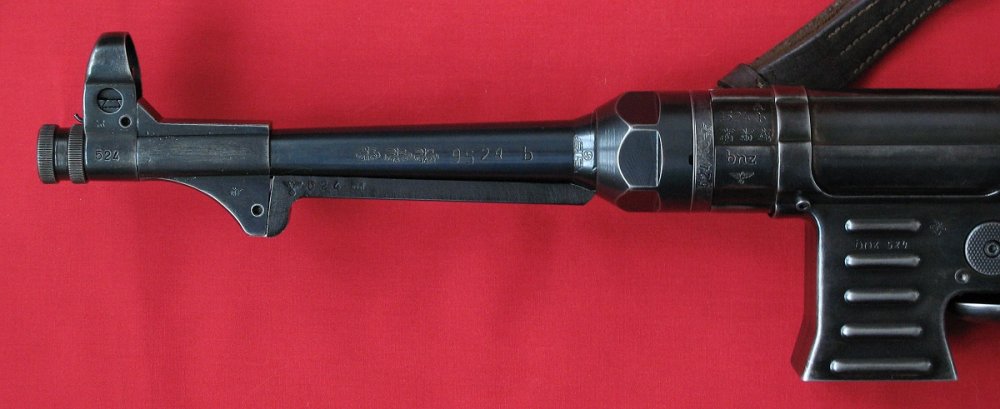

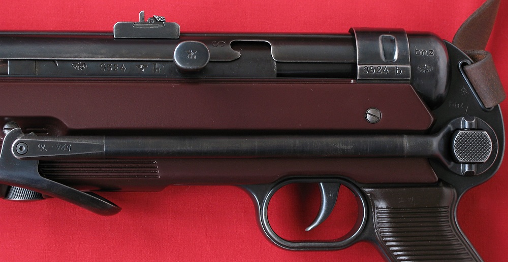

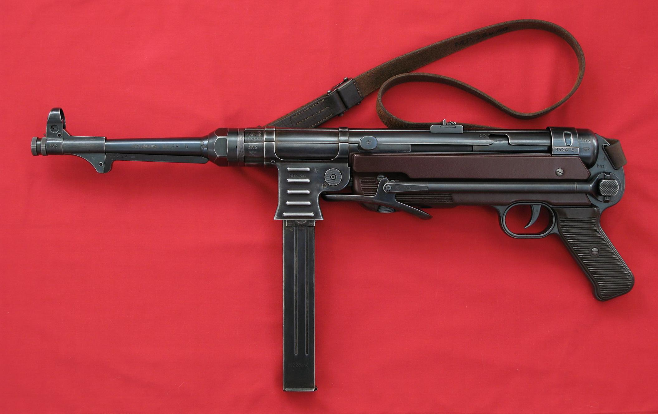

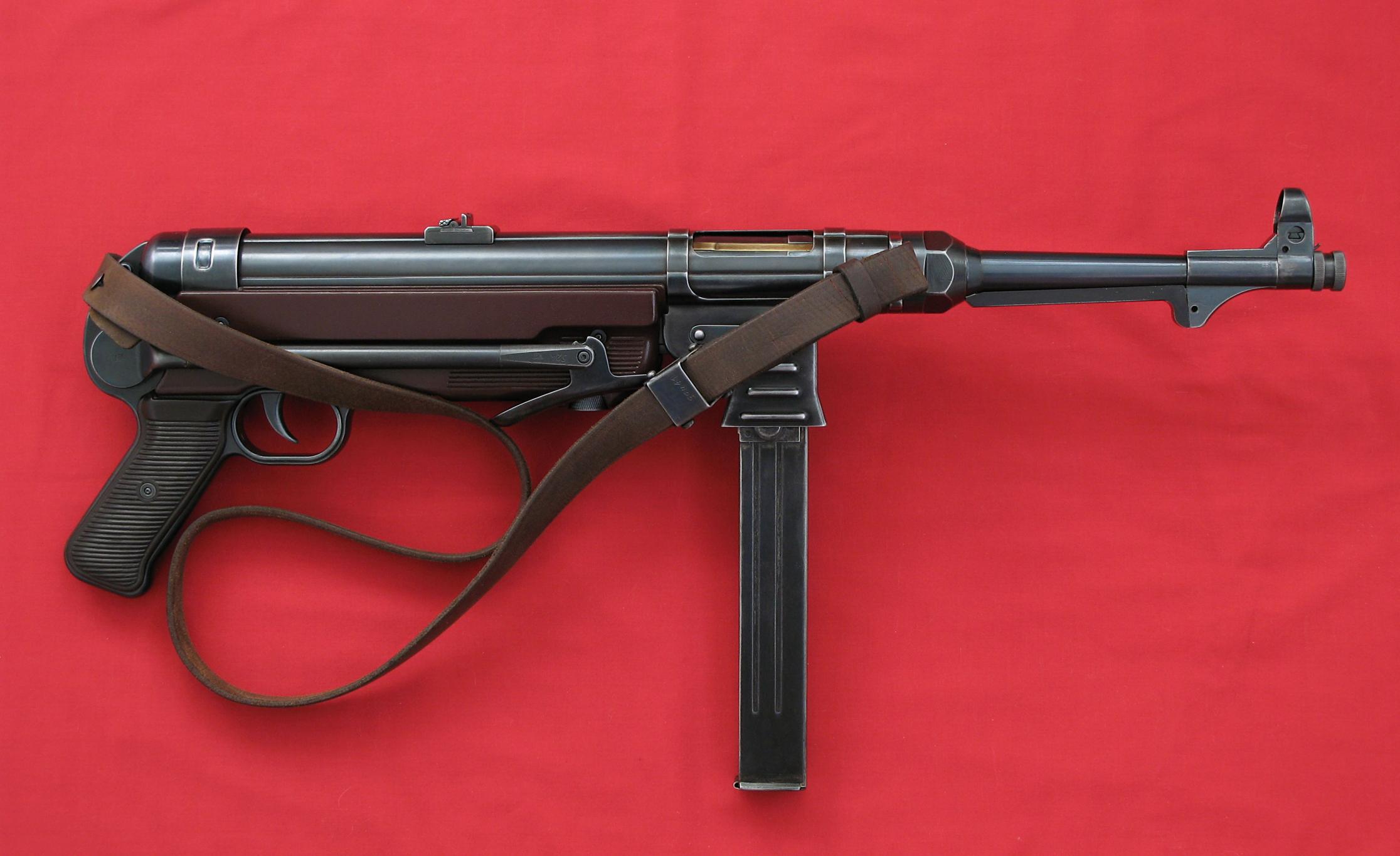

    Посмотрел фото мпехи HANSa, затем сличил цвет воронения клевером на своей мпехе и понял, что нужно свой девайс полностью переворонить, но не клевером, а совершенно другой воронилкой, которая в отличии от клевера дает не ржавый оттенок, а черный, с темно-синим отливом и заодно установить некоторые металлические детали вместо силуминовых . Предвидя вопросы, о какой воронилке идет речь, решил о ней рассказать, - она очень коварная (едкая) и китайский г....металл сьедает мгновенно и если вовремя не зафиксировать результат, а это практически секунды, то воронение будет полностью ржавым и выглядеть будет еще хуже, чем от клевера, к этой воронилке нужно привыкнуть чтобы понять когда вовремя нужно зафиксировать результат, чтобы было больше времени на раздумья, её нужно разбавить водой 1:1, я разбавлял фильтрованной, так как дистилированной у меня не было. Делать нужно не более трех покрытий, так как после третьего покрытия металл уже будет защищен оксидной пленкой и в дальнейшем просто скатывается с поверхности и поэтому воронение становится безполезным. Забыл написать, что если нет в наличии дремеля, то лучше воронение даже не начинать, так как без дремеля ничего не получится. Процесс воронения довольно трудоемкий, но, если кто-то хочет рискнуть попробовать, то вот ссылка на тему о продаже такой воронилки, (блин, по моему получилась реклама :) , причем моего соотечественника , но, иначе об этой воронилке не как рассказать) : http://reibert.info/forum/showthread.php?t=72292 . Результат воронения, а затем состаривания моего MP-40 от AGM - на фото.

  22. Leut.Horn
    Leut.Horn Вірменський офіцер
    16.515
    Почти в горах
    Шикарный вид! Как настоящий!

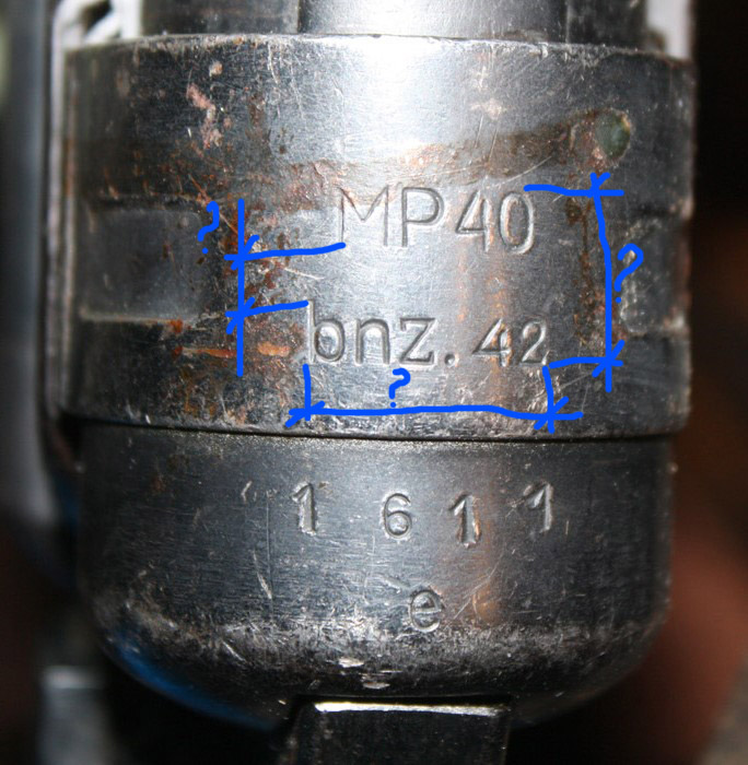

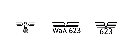

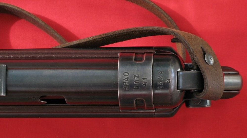

    Мужики, подскажите пожалуйста, может кто знает какого размера клеймо MP 40 bnz.43 на затыльнике MP 40. Хочу поставить клеймо на макет, а с размерами засада получается.
    И кстати говоря, относительно остальных клейм типа: WaA и птенеца со свастикой... тоже не ясно каких они размеров. Я вроде всю эту ерунду нарисовал, но вот с размерами непонятка. Сравнивал на глаз по фотографиям, но это всё очень примерно...
    Если кто нибудь знает что-то по этим вопросам, подскажите пожалуйста.

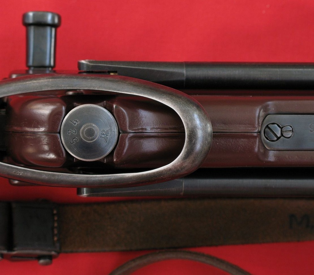

    Спасибо за оценку !!! Добавлю, что с оригинальных деталей на моей мпехе установлена только антабка под ремень, из родных силуминовых деталей на мпехе остались : 1) рукоятка затвора, 2) основная рукоятка со спусковым крючком, 3) прицел, 4) уши приклада с кнопкой, - эти детали остались только потому, что мне не удалось найти специалистов которые могли бы их изготовить из металла c полной достоверной идентичностью. Я решил оставить их так как есть. Кстати, силуминовые детали после воронения воронилкой о которой я рассказывал выше, отличить от металлических очень трудно, - по цвету они ничем не отличаются. Ещё фото.

    Размеры клейма на затыльнике найти в интернете мне тоже не удалось. Поэтому, я его делал по своему, нашел на просторах интернета наиболее хорошее, ровно сфотографированное, с четким клеймом фото, затем подгонял и распечатывал на принтере фото затыльника таким образом (пришлось испортить штук пять листов бумаги), пока это изображение по размерам точно совпало с размерами верхней части моего затыльника, кстати, заодно мы получаем и размеры цифр номера мпехи . Когда размер клейма был найден и Вы собираетесь делать его методом электролиза, тогда его необходимо перенести на затыльник, для этого нужно место под клеймо вскрыть каким нибудь светлым матовым грунтом и под копирку перенести его на свое место. Грунтом я пользовался только для этого клейма, в дальнейшем, для нанесения других клейм, я использовал темный дорогой лак для ногтей (жена была в шоке :mad:), дешевый плохо держится и при выцарапывании кромки цифр и куриц крошится. Размеры куриц нашел на ресурсе guns.ru, вот здесь : http://forum.guns.ru/forummessage/107/204049-15.html. Клеймо приёмки с WaA- Ширина 4мм по верхним перьям, высота 2мм.
    Орёл со свастикой в круге 6мм по крыльям , 4,5мм высота.
    Приёмка с номером без букв, ширина 2,5мм высота 2мм.
