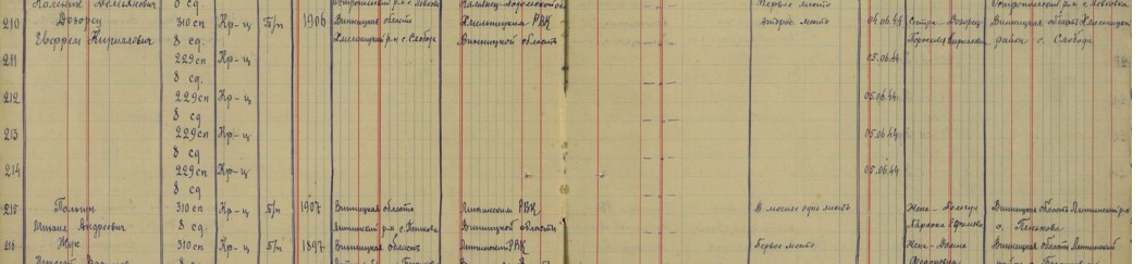

    Все есть и так. Кладбище полка, хоронил там две недели. 7 могил, 5 одиночных на офицеров, 2 братки солдат. Одиночные даже трое в гробах. После войны село (что осталось) снесли под часть ракетчиков, был закрытый объект. Того эти могилы и сохранилось, но нигде не были учтены и в паспортизацию не попали и снесены не были. Стояли как неизвестные. Все имена сейчас по книге захоронения установлены.
    Интересен ст. л-т. Пискунов из 9 ОШБ , искала родня. Был эвакуирован по ранению через медсамбат 8 СД и пропал. По пути похоронили выходит. Пропавший безвести.
    https://www.obd-memorial.ru/html/info.htm?id=72726816&page=1
    Интересен и лейтенант Одикадзе Герон из 4 могилы. Похоже тоже штрафник и тоже не довезли в госпиталь. Родня искала. Пропавший безвести.
    https://www.obd-memorial.ru/html/info.htm?id=1152204324&page=26
    А поувековечивали в учтенных на 1965 г. могилах. И эта....якобы перенесли. Кто бы их туда пустил?)))) Еще один пример "Как это было"

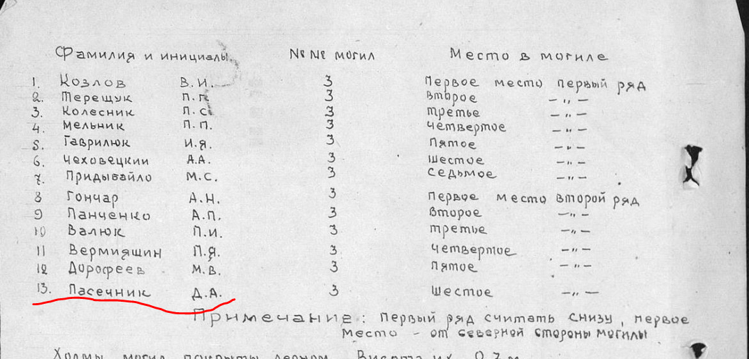

    Пасічник є, Панченка немає. І в могилі всі відомі, начебто.
    Це дійсно все ілюстрація до "Імен на могилах, як це було".
    https://www.obd-memorial.ru/html/info.htm?id=83734869&page=16

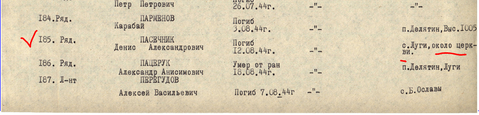

    Я ничего не спутал. Самолюк Климентий Анисимович . который сейчас в могиле у ракетчиков и по донесению в Луги Делятина, увековечен в Луги Рожнятова. Где на 1965 была учтенная могила с созвучным названием, туда и "приписали". Это ошибся в 1965 сотрудник местного военкомата.
  16. Внук ветерана
    Внук ветерана General-major
    6.310
    Екатеринослав
    Написали в похоронке "Луги около церкви", переписали в РВК призыва в карточку в 1965 году "Луги около церкви", прислали, куда подошло там и увековечили.

    Если в похоронке было написано просто "деревня Луг Станиславской области", то повесить имя на могилу могли в 1965 году в любые Луг, Луги, улицу Луги и т.д. Правильных Луг уже не было, могила у ракетчиков на учете не состояла и сейчас не состоит, увековечивали как получалось. Это уже аксиома, доказывать не надо.

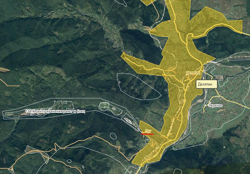

    До речі, на "Вікімапії" хтось Луг позначив, видно, де він був:
    гринго80, Земград, ArtBorsuk та ще 1-му подобається це.

  21. Allex761
    Allex761 Standartenführer
    21
    33
    15.001
    Лісостеп

    Широта: 48.516940°
    Долгота: 24.579010°

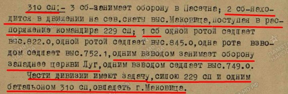

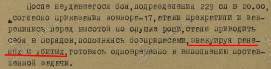

    Положение 310 СП на 15:00 10.08.1944 г.
    https://pamyat-naroda.ru/documents/view/?id=235982927&backurl=division\8 сд::begin_date\02.08.1944::end_date\02.08.1944
    Передача одного стрелкового батальона в другой полк объясняется, вероятно, тем , что 310 СП длительное время не участвовал в боевых действиях, а 151 СП и 229 СП поистрепались. Даже тыловиков дёргали на передовую.
    Я не случайно выше (на первом скрине) подчеркнул расположение именно второго батальона 310 СП.
    В НЛ на Славу у Панченко указана должность – помощник командира взвода 5 стрелковой роты.
    http://www.podvignaroda.ru/?n=30344619
    В приказе на Отвагу (вторую) указана 6-я рота. Возможно, ошибка или его действительно перевели в другую роту.
    http://www.podvignaroda.ru/?n=30890574
    Однако, учитывая то, что в стрелковом батальоне было по три роты и, очевидно, нумерация рот была сквозная, то и 5-я и 6-я роты были в составе 2-го батальона. Именно этот батальон следовал 10.08.1944 г. на северные скаты горы Маковица с целью овладеть этой горой.
    На 18:00 10.08 он занимал следующее положение:

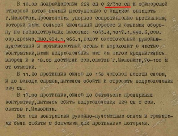

    11.08. в 10:00 началось наступление 2-го батальона 310 СП в составе 229 СП совместно с офицерской штрафной ротой на гору Маковица.
    https://pamyat-naroda.ru/documents/view/?id=235982928&backurl=division\8 сд::begin_date\01.07.1944::end_date\01.09.1944
    Обратите внимание на выс. 984,1. Именно эта высота указана в приказе на Отвагу у Панченко.
    То есть, вероятно, к медали его представляли именно за бои 10-12 августа.
    В том же наградном приказе у одного бойца указана дата боя за выс. 984,1 – 10.08. Боец именно 5-ой роты.
    У других бойцов, которых наградили за эту же высоту, даты не указаны.
    Эта высота – именно та, где нашли медаль.

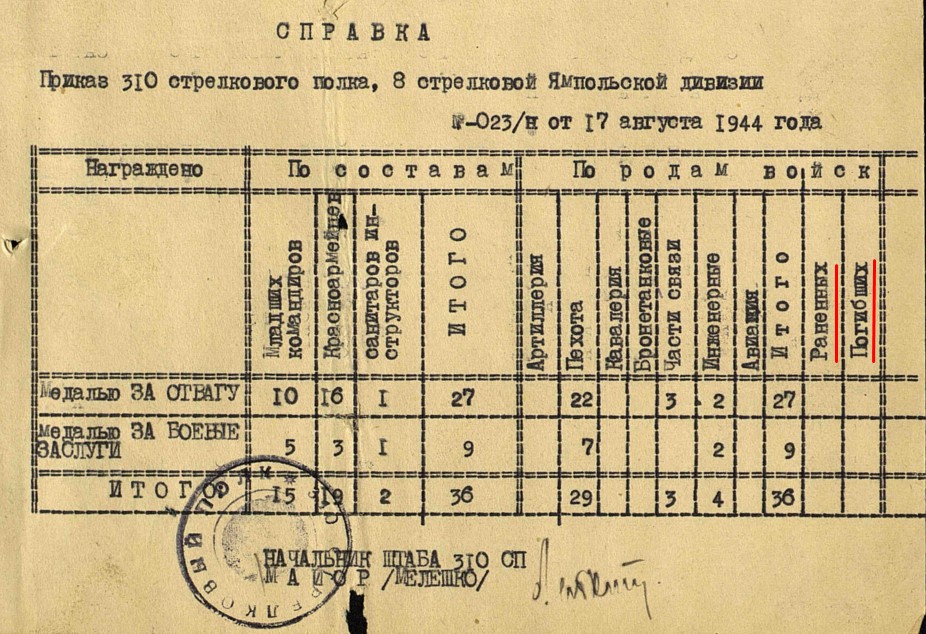

    Во всяком случае, о награждении посмертно речь в справке к приказу не идет, хотя соответствующая графа имеется.
    Стоит, однако, отметить, что не отмечены и раненые, а, как минимум, один был.
    Потери за 11.08. Потери противника больше на порядок. Как-то мало верится.
