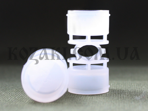

    таким пыжом (обтюратор + амортизатор) укомплектована пуля "Гуаланди" , на 100ярдах 150 кг прошивает на вылет по ребрам ,это гарантированно 250м/с -по "субъекту"

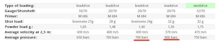

  13. Кролик 1
    Кролик 1 Stabsfeldwebel
    945
    для 20-ки Тахо сейчас делает только Диаболо Магнум и Ураган стандарт. Т.е. только такое есть в магазине и прайсе:
    Есть табличка? Если есть - выложите пож.!
    Табличка по Вашей ссылке:
    смотрим красненьким. На тяжелой бульке 32г имеем 2190дж. и давление 800 бар. На легкой 24г - 2218дж и давление 700 бар. Тогда вопрос:
    - Что мешает разогнать легкую, 24 граммовую пулю до давлений 800бар? Какая будет предполагаемая скорость ??? Патронник Сайги под магнум рассчитан 100%. Как на МЦ - не знаю.
