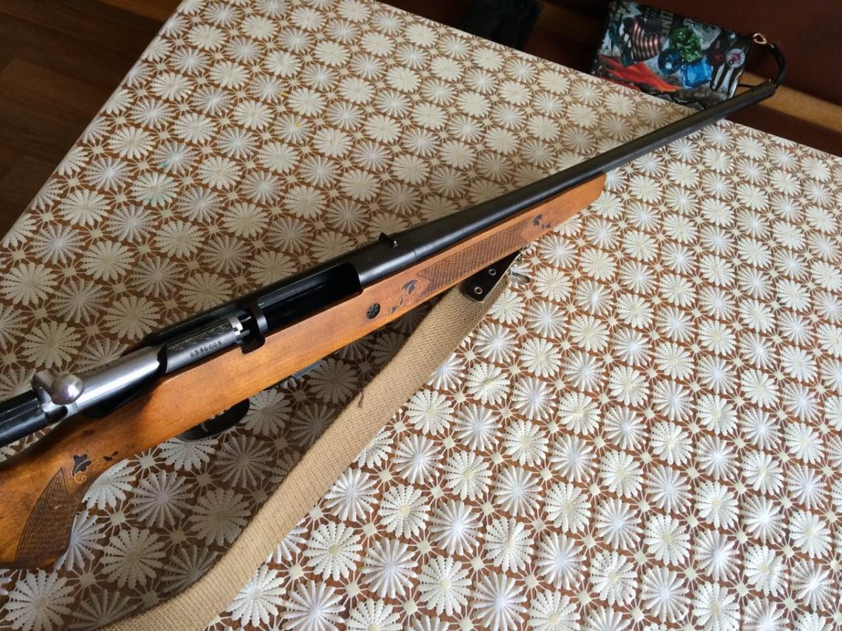

    При правильному підборі набоїв - стріляє дуже гут.
    Стріляє кулею (підкаліберна), картеччю, шротом. Шріт може любити непарних номерів.
    Ваш аппарат випуску жовтня 1993 року, "штучний".

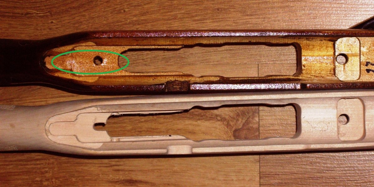

    Раджу витягти метал з дерева і уважно його продивитись на предмет тріщин. Слабке місце - в районі заднього стяжного гвинта.
    Магазини і затворна група можуть потребувати "рукоприкладства".

    У принципі апарат хороший на рахунок тріщин провіряв все гуд. Затвор легко ходити без затинань. Тільки одне хочу ствол ще вивісити тоді менша нагрузка буде і точність краща. Планую каліматор а так в загальному задоволений

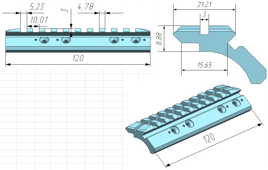

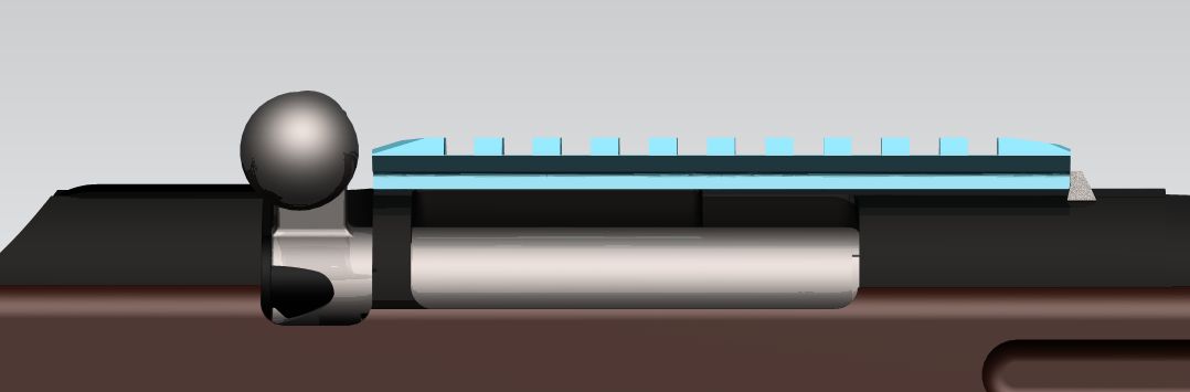

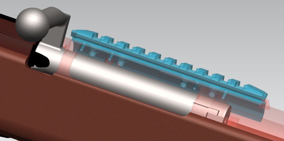

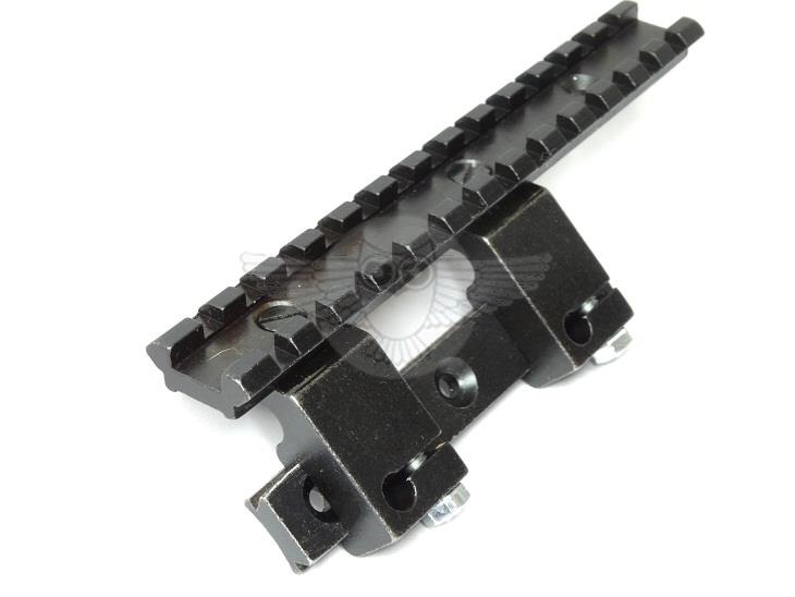

    Для коліматорного прицілу доведеться щось таке вигадувати.
    Але мене жаба давить сверлити...

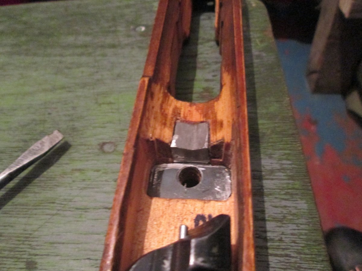

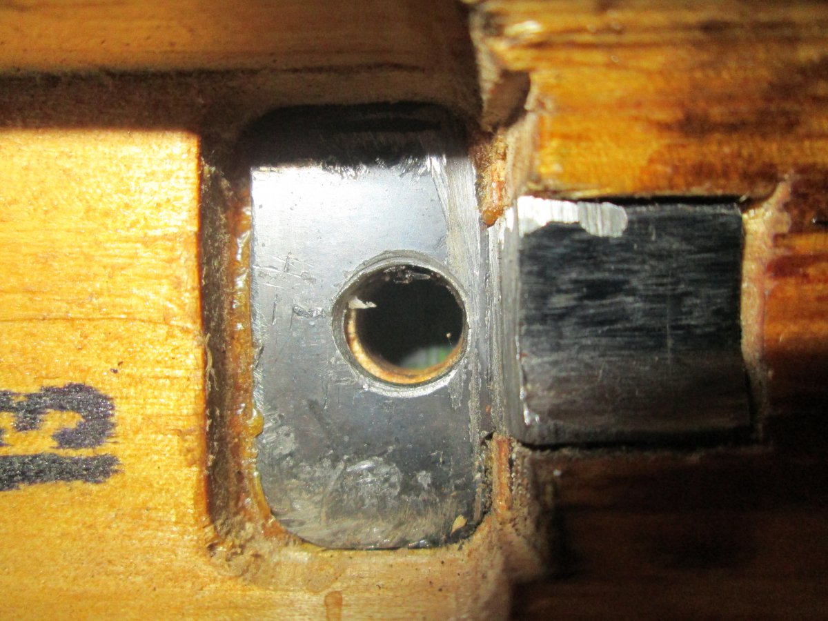

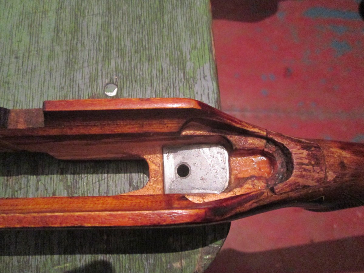

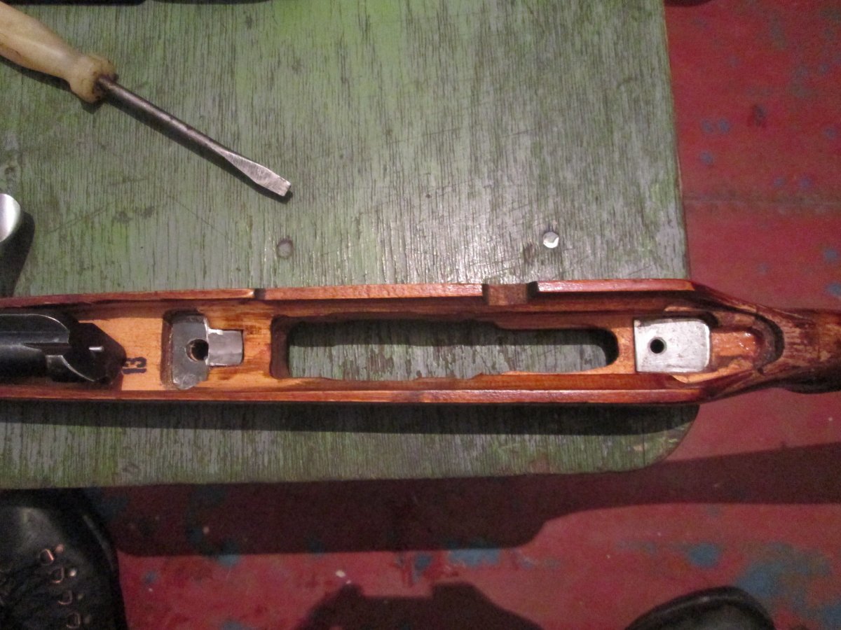

    Зеленим овалом позначив місце, де ложе найшвидше починає "ощасливлювати".
    vladss подобається це.
  6. Гриша Левша
    Гриша Левша Feldwebel
    901
    1Izzja та Парторг подобається це.
  7. Парторг
    Парторг Hauptmann
    2.424
    Ukraine
    Таке рішення досить цікаве. Мені траплялись тільки запоребріковські зразки кронштейнів.
    Дякую за наводку.

    Не тільки, тут проблема в самій конструкції ложі. Неправильне розподілення навантаження, + відсутність контролю затяжки гвинтів = тріщини і сколи.

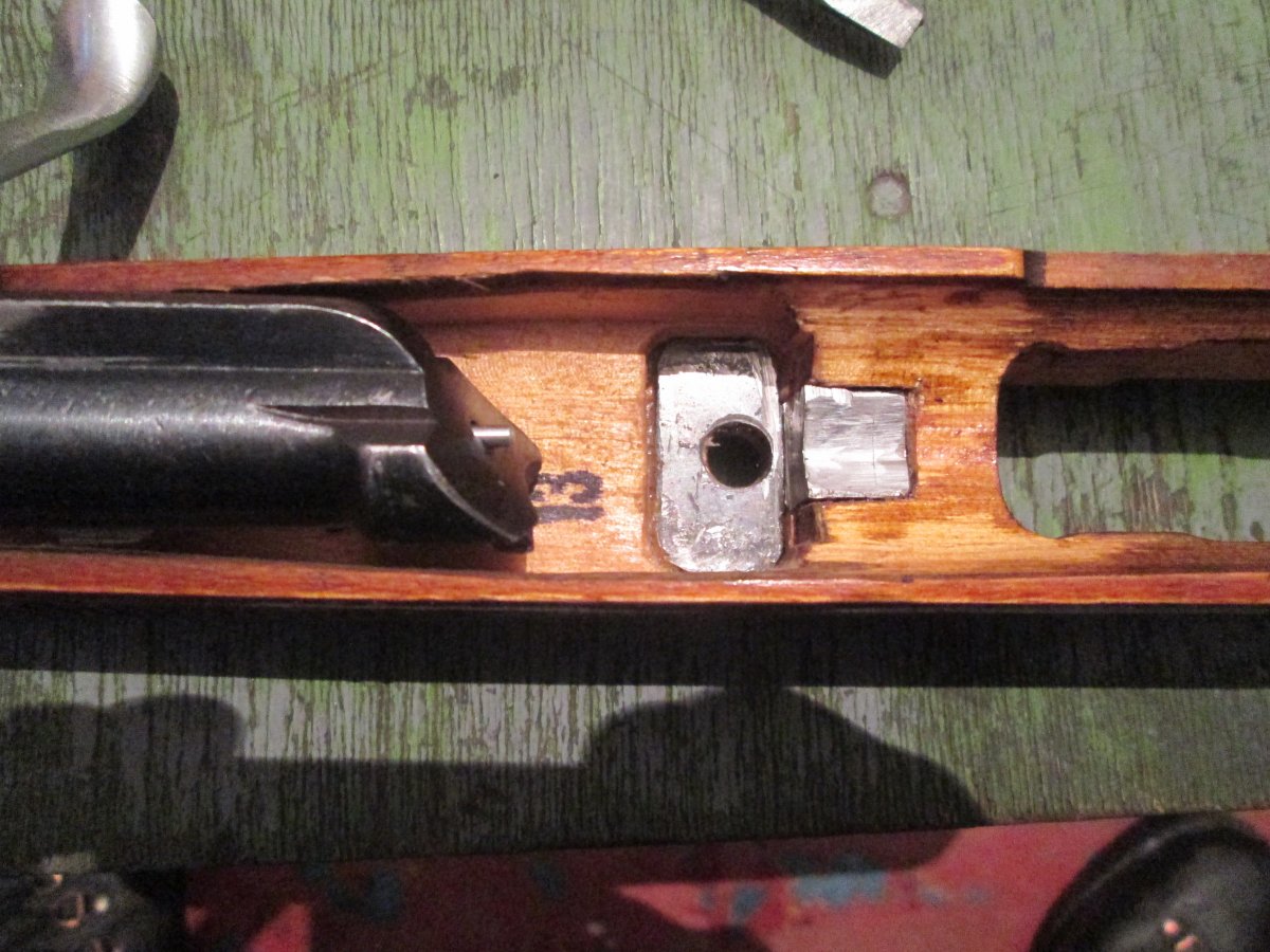

    Есть нюансы по дереву,я переделывал сфотаю скинуть позже.

    Вот такое я делал,квадратик к нагелю вплотную.Так же сзади вставил пластину,все на 88 клей держится глухо.

    Вот так получилось,все теперь крепко можно стрелять и 28 граммами.
