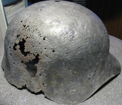

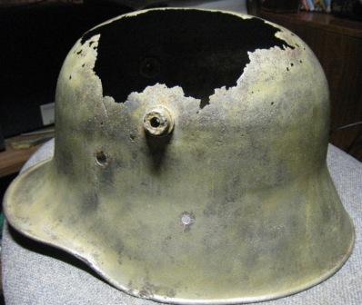

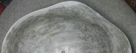

    оцинковка на олово сядет или надо что то другое?

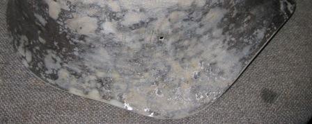

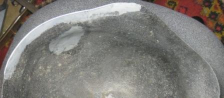

  4. Анатольевич

    Обычное олово для пайки и кислота для пайки по оцинкованному металлу. На радио рынке продавец даст любую консультацию. Только паяльник нужен по мощнее.

    сварка наверника вещь хорошая ,но боюсь что при такой толщине метала по краям каска просто будет прогарать:confused:

    если я правильно понял слово "электросварка"-то она тут не при чем,полуавтоматом,шаг за шагом и с большими "передышками" что б металл не нагревался сильно,тогда может и будет "металлический" результат для дальнейшей работы,хотя судя по "старту"-маловероятно что геометрия сохранится..

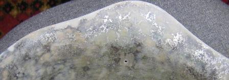

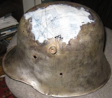

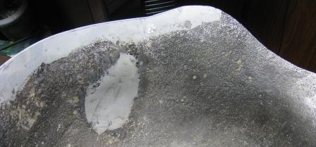

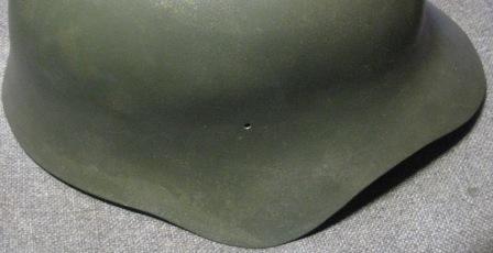

    Если для полки то холодная сварка типа Poksipol творит чудеса, потом главное не ронять, получается довольно не плохо! Дабы не быть голословным приложу несколько вариантов собственного опыта.
    Край у халхина восстановлен поксиполом.
  18. П-38
    П-38 Gefreiter
    70

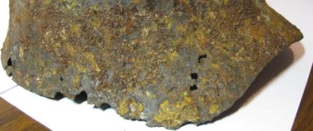

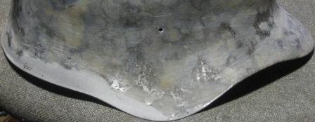

    питер
    Еще один халхин в более худшем состоянии затылок-тонкий металл и пила по кромке к уху. Последнее фото тонкий слой краски проявочно-подготовочный.
  19. П-38
    П-38 Gefreiter
    70

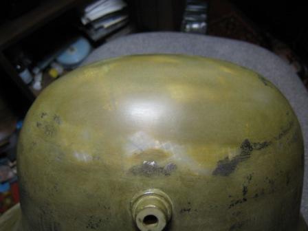

    питер
    Ну и на последок заделка большой дыры. Немного другая специфика работы чем с краем. Все получается крепко если не ударять ни о обо что все будет окей! Если хорошо все сделать, то на взгляд никто ничего не увидит.

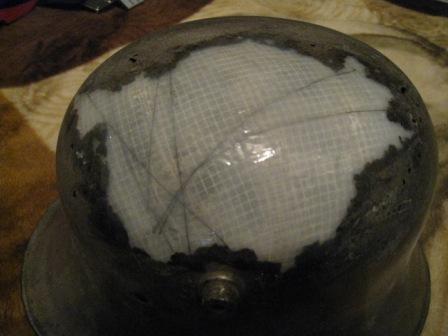

    3аклеїти смолою і скловолокном наприклад,буде міцно і надійно.Для більшої впевненості додайте в смолу затверджувача наприклад в 5 разів більше норми.Зварка теж надійно,але це складніщий варіант.
  24. трамбиоли
    трамбиоли Leutnant
    2.086
    Цюрупинск Украина
    Наоборот....Отвердителя в 5 раз большн не недо!!!Станет очень хрупкой!!!Лутше добавить пластификатора.Как наполнитель ,добавляют портланд-цемент. Но думаю можно и обычный...Стекловолокно лутше обжеч немного, Но работал им мало и нужна подсказка тех кто им работает( по поводу обжига).

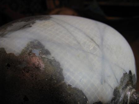

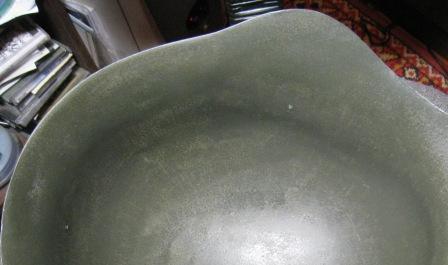

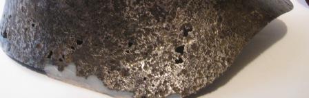

    решил начать с холодной сварки.прошелся по кромке по козырьку.показалось сложным выдерживать одинаковую толщину и угол загиба:(но решил что наверника одним слоем дело не кончится и все можно будит исправить...как быть с большими утратами метала по краям .можно ли сделать заплатку но сожать не на олово а на хс??будит ли толк и будит ли держатся?можно под сварку положить тонкую мет.сетку и на нее лепить?
