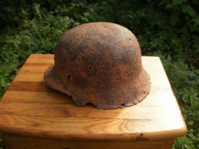

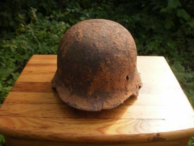

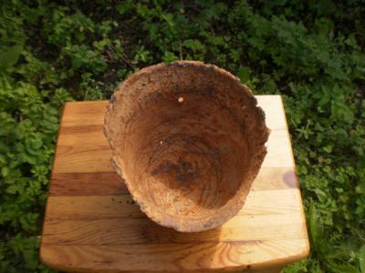

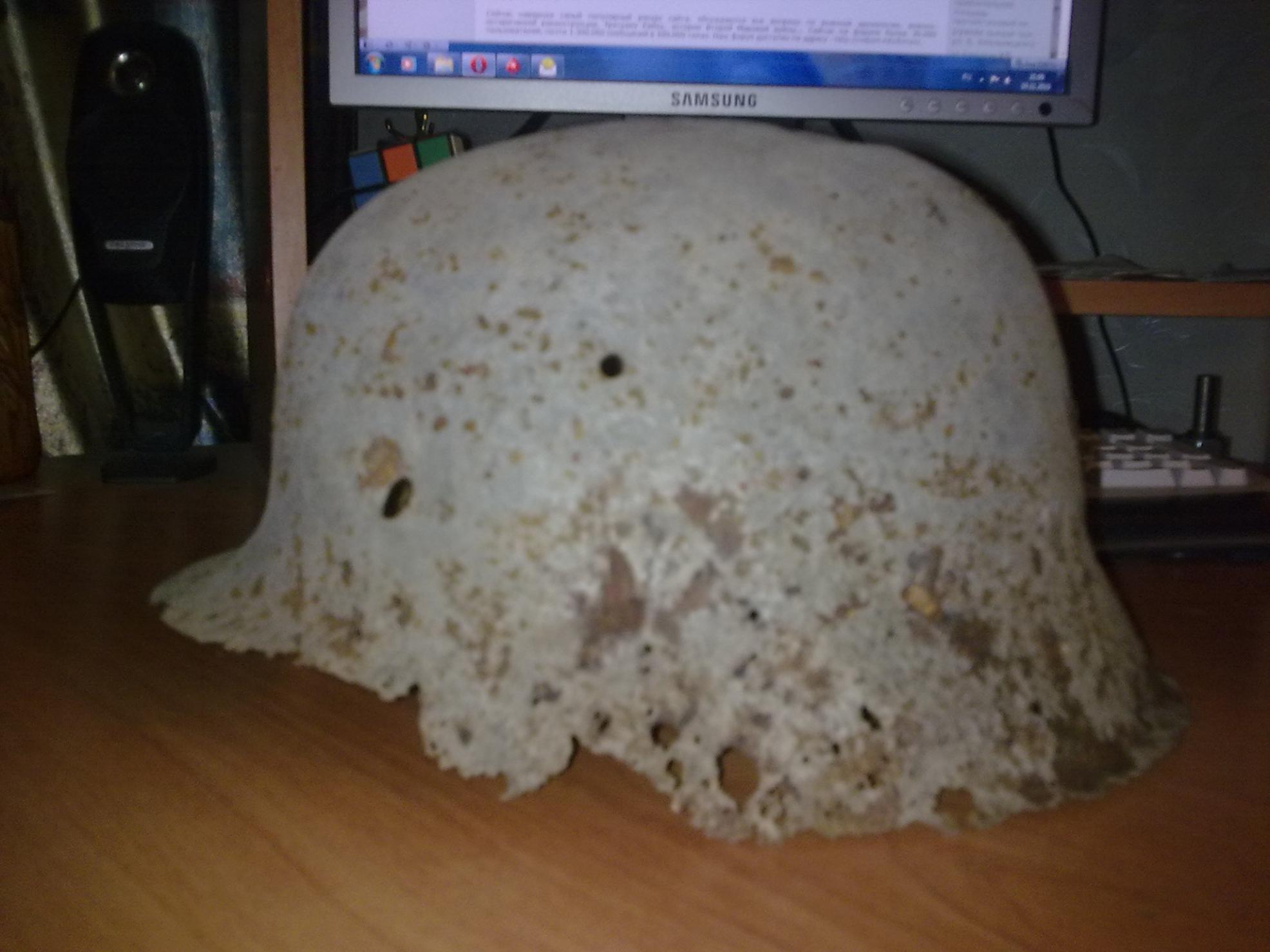

    Добрый день комрады.приобрел каску хочу попробывать востановить...надеюсь на Ваши мудрые советы;)думаю попробывать электролиз ..что скажите стоит??

    Дык краев у нее нет...ИМХО лучше другую купить, чем с этой мучаться..
    Малореально ее поднять..Время убило

    я думаю края можно попробывать напаять аккуратно потери же не очень большие....на форуме и не такое люди востанавливали

    В принципе,края можно нарастить.Для начала в электролиз ее,затем шкурочкой чуть-чуть пройтись по поверхности,затем нарастить края,прошпаклевать,покрасить.

    а есть разница как расположить каску и нержавейку в электролизе ??

    Каска сильно убитая.Если на полку,то эпоксидка со стеклотканью чудеса творит.И края подравнять и толщину металла нарастить.Есть в продаже шпаклёвка со стекловолокном.Отличная вещь.Пластичная,ложится шпателем ровно.

    а если вальц нарастить холодной сваркой?будет держатся или лучше под нее мет сеточку сделать для прочности?

    Холодная сварка держаться не будет, очень хрупкий материал даже сетка не поможет. Края необходимо напаивать или наваривать.
    Если каска первая и единственная восстановление обойдется только в материалах 150-200грн.
    Очистить от ржавчины и на полку как есть.

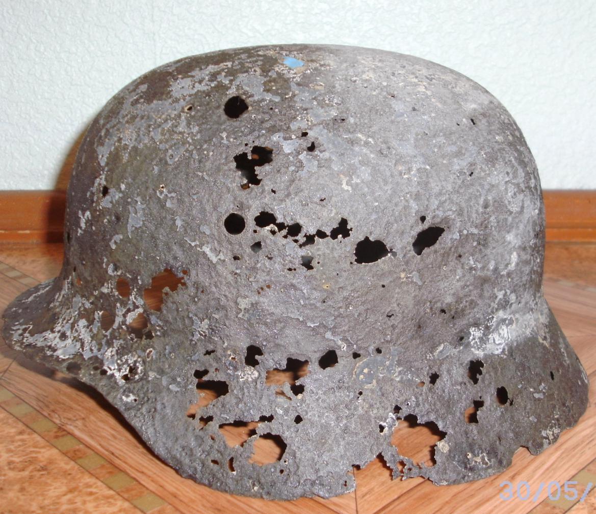

    Сильно "убитая".Восстанавливаю сам сейчас 42. Полуавтоматом вариш отверстие , пока болгаркой зачистил- рядом отверстие!!! Токма моя на вид гораздо лутше Вашей выглядит. И то, сколько гемора.Чесно говоря , я не вижу смысла востанавливать Вашу, только время убьете, а результат -полка.На мою хоть покупатель есть , сним и согласовано-видел исходник. Удачи Вам в этом не легком деле!!!

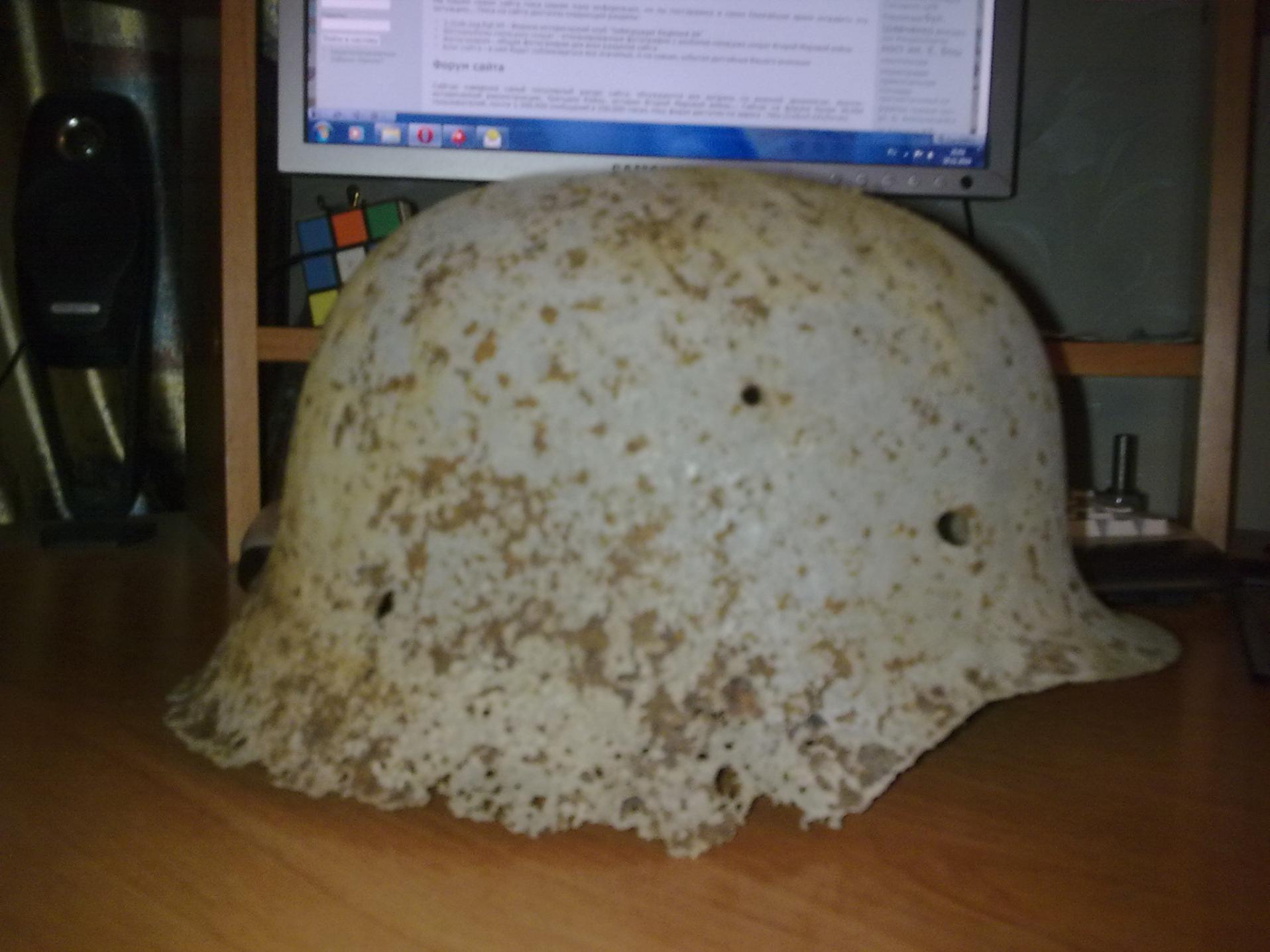

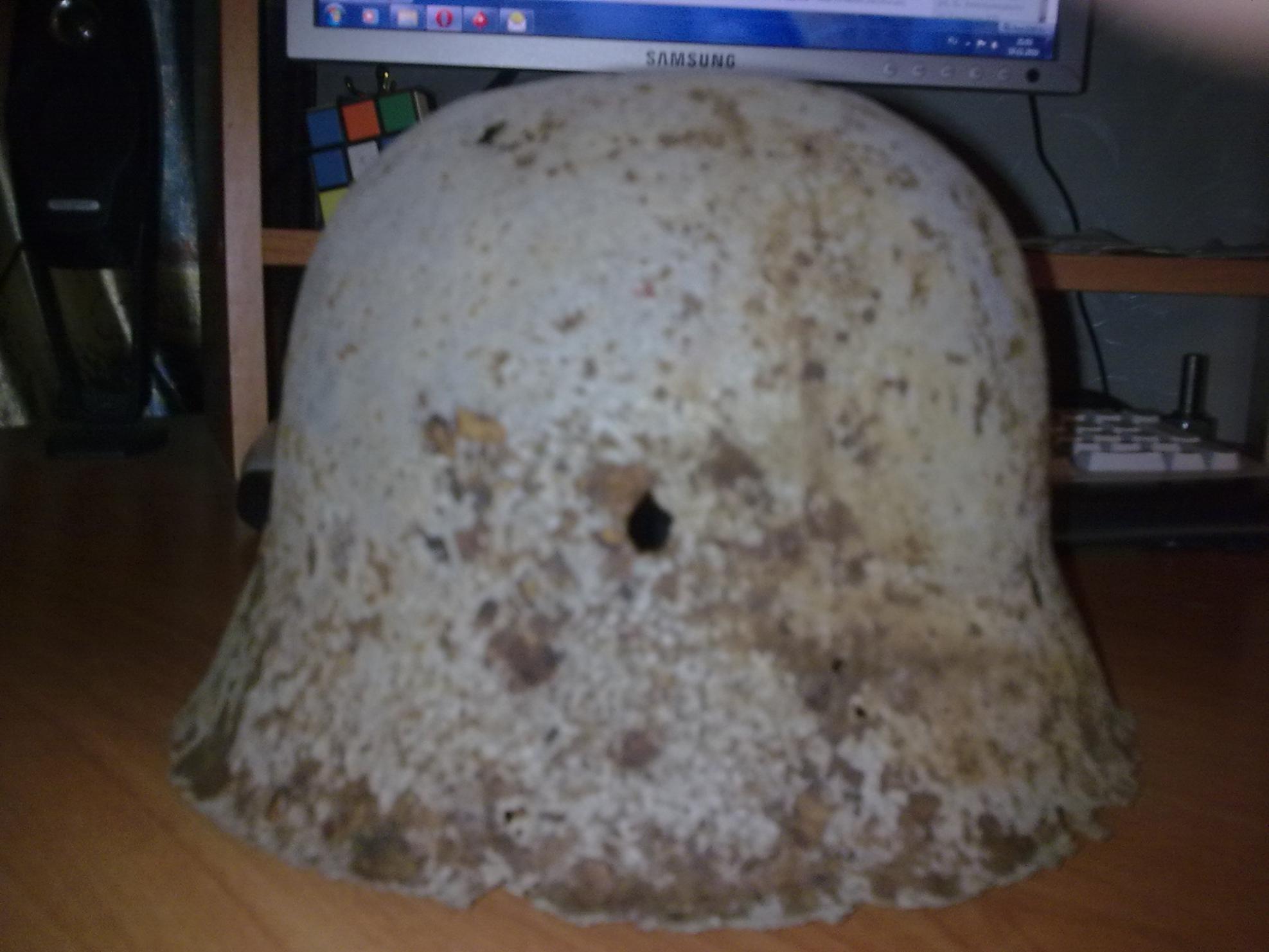

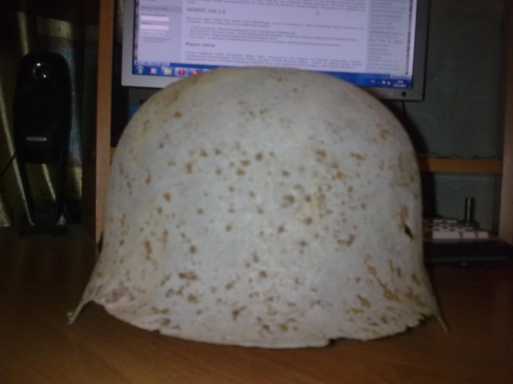

    отдал каску на гальванику...принесли.ржа сошла,появилось звездное небо,но я ожидал худшего.думаю холодная сварка и шпатлевка с волокном дадут ей немного уверености)по крайней мере для полки.может попробую и латунью сделать края но не совсем понимаю как это происходит.латунь паять на олово или как?подскажите пожалуйста:smile_5:
  25. Зачем паять?? Обычной сваркой востановить так, чтоб можно было и на башку надеть в случае чего! Спилите труху на краях, сделайте вставочки,приварите,отнождачте,отшпаклюйте,заполируйте,покрасте и на голову!!:)

    Края восстанавливаю оцинкованным металлом. Паяется хорошо. Крупные дыры лучше заделать стекловолокном на клею. Потом пройти шпатлевкой со стекловолокном................
