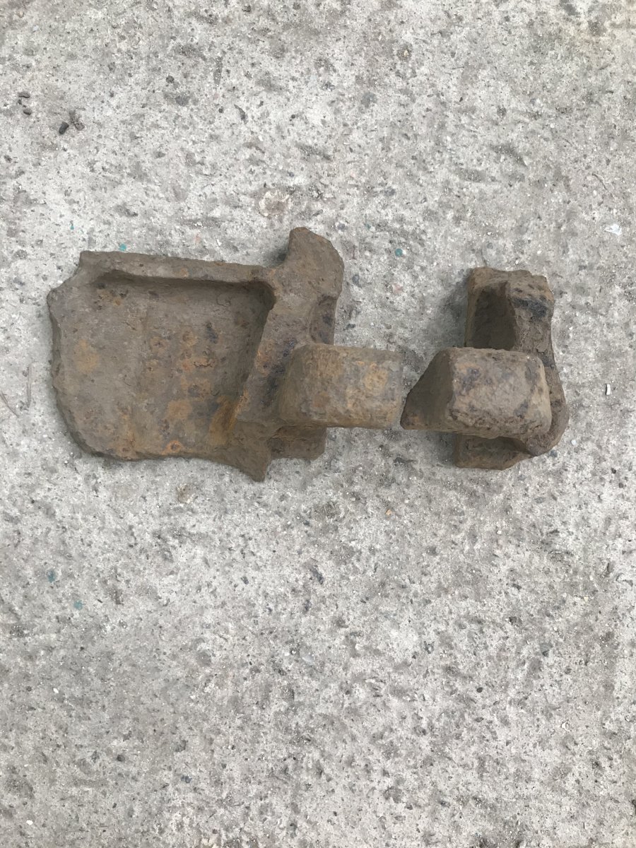

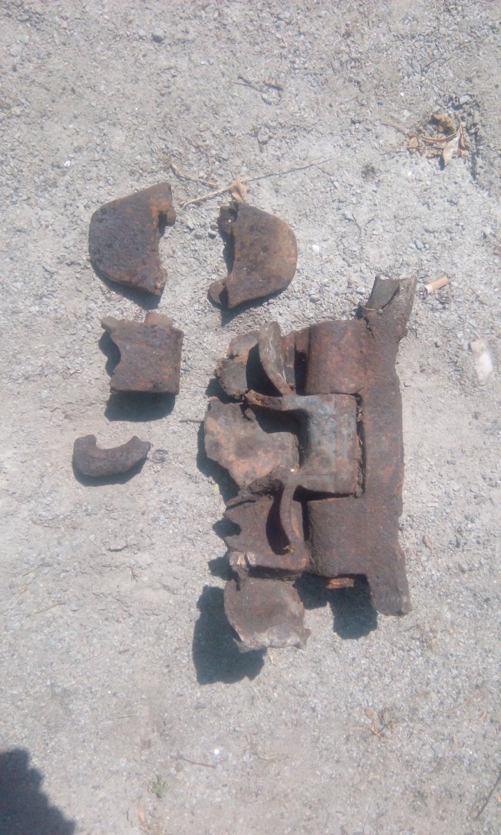

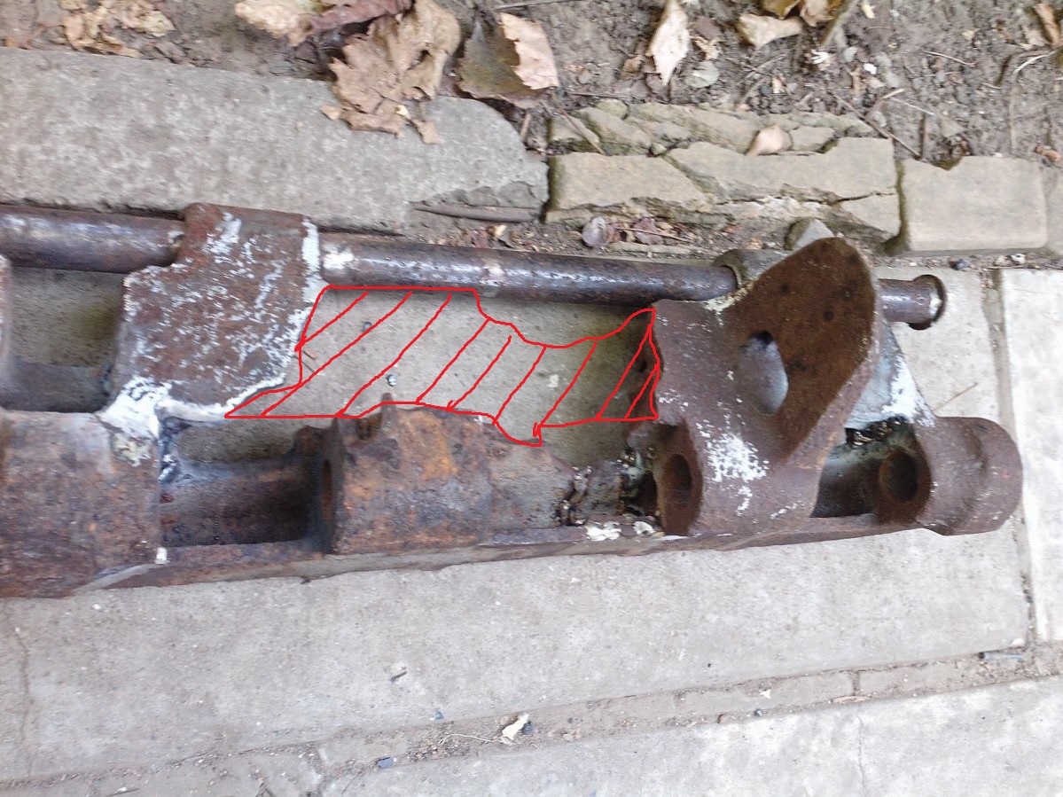

    Приветствую! Имеется немного фрагментов трака. может надо? IMG_20190624_112359.jpg IMG_20190624_112424.jpg IMG_20190624_112450.jpg

    Да как раз этого участка и не хватает с ув

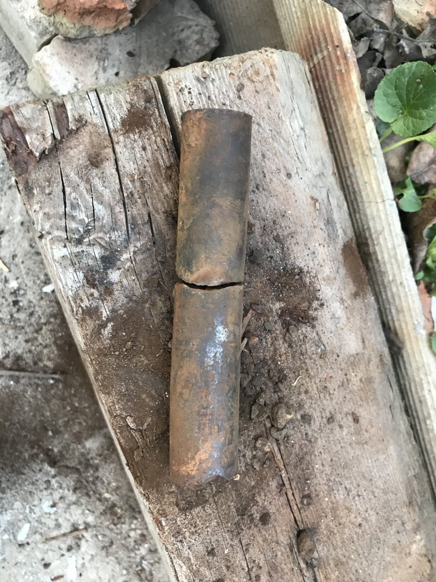

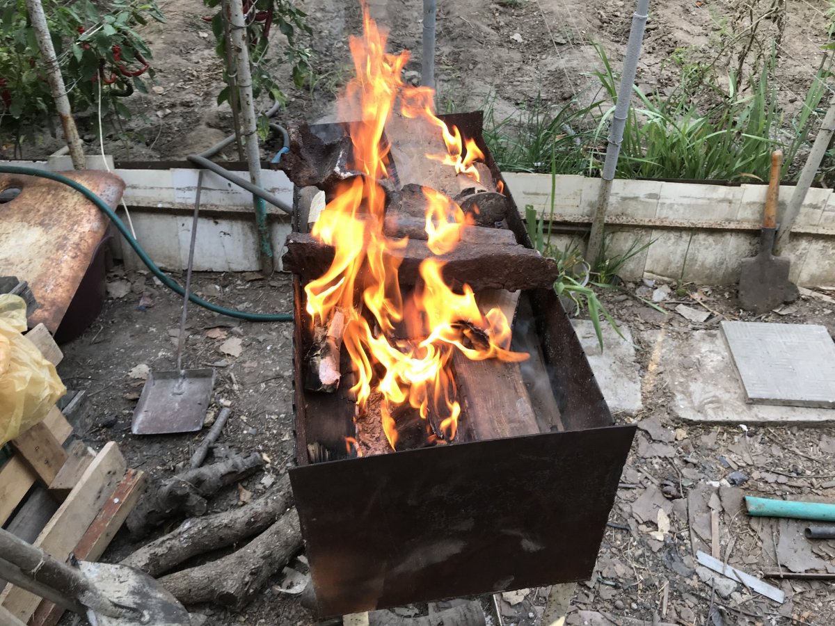

    И хайку :
    Осень, соседи жарят шашлыки
    А я трак тигровый
    Красотаааа ))))

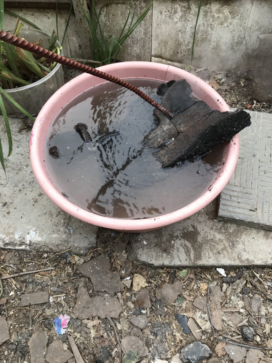

    Когда трак готов опускаем его в воду .
    Bangalor, Bandera3, ded72 та 10 іншим подобається це.

    Правильно, чтоб настоялся, Огромной Вам удачи в нелёгком деле, ждём результата. С ув:D:D:beer:

    Після того як розберете на частини, було б краще ще рас нагріти і дати охолонути своїм шляхом. Тому що після того як ви нагріли і опустили у воду метал чуть підкалився і став більш сталистий та хрупкий. При вирівнюванні він буде не лише важко рівнятися но і тріскати. Роскалений метал краще піддається вирівнюваню, вам при зварюванні це буде на руку.
    Слідкую за вашою роботою з самого початку і чомусь думав що ви кините цю справу, но запалу вам не позичати. Удачі вам в роботі.
    Mishka*, Bandera3, ded72 та 6 іншим подобається це.
  12. gall 83
    gall 83 Oberstleutnant
    72
    119
    3.095

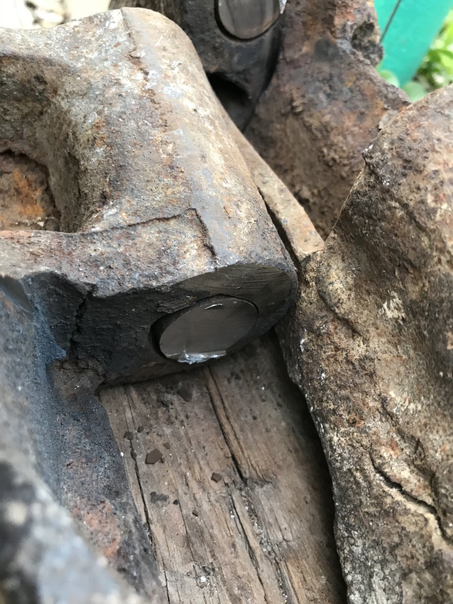

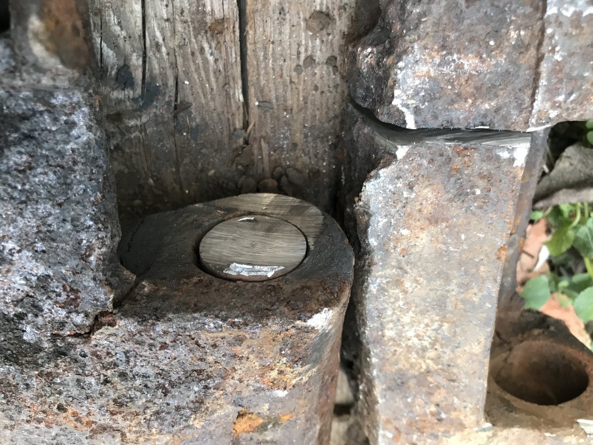

    Меня уверили спецы рестораторы что при незначительном нагреве ( сосна ) 200-300 градусов ( не до красна ) металл свои свойства не теряет .Таким образом разбирают гусянки и потом на них ездит восстановленная бронетехника .А тут проблема похоже в изгибе пальца как бы не пришлось его ( палец ) резать болгаркой , а я так не люблю ничего ломать )) с ув
    Bandera3, ded72, TarASha та 5 іншим подобається це.
  13. 663
    663 ✠ Moderator
    17
    7.586
    Україна.
    Вся перчинка у охолодженні. Метал краще вирівнювати не закалений. Нагріти та дати охолонути помаленько.
    Bandera3, \Lisovik/, Дід Змій та 2 іншим подобається це.
  14. Дід Змій
    Дід Змій Leutnant
    1.084
    Київ
    Підтримаю попереднього оратора. У залізних сплавів при нагріві, та плавному охолодженні проходить нормалізація - зняття внутрішніх напружень у деталі. Це обов'язково для деталей складної конфігурації, та тих що нестимуть великі навантажування.
    Для прикладу - свого часу переробляли важелі підвіски на 21-й Волзі, переварювали "вуха", замість рідних під різьбові, під розбірний сайлент. Так от - ті що просто переварили, впродовж року лопались біля місця зварювання (зміни у матеріалі в процессі зварювання, та виникнення тих самих напружень), а нормалізовані - працюють на радість власникам і по сьогодні.
    Bandera3, \Lisovik/, Pfm та 4 іншим подобається це.

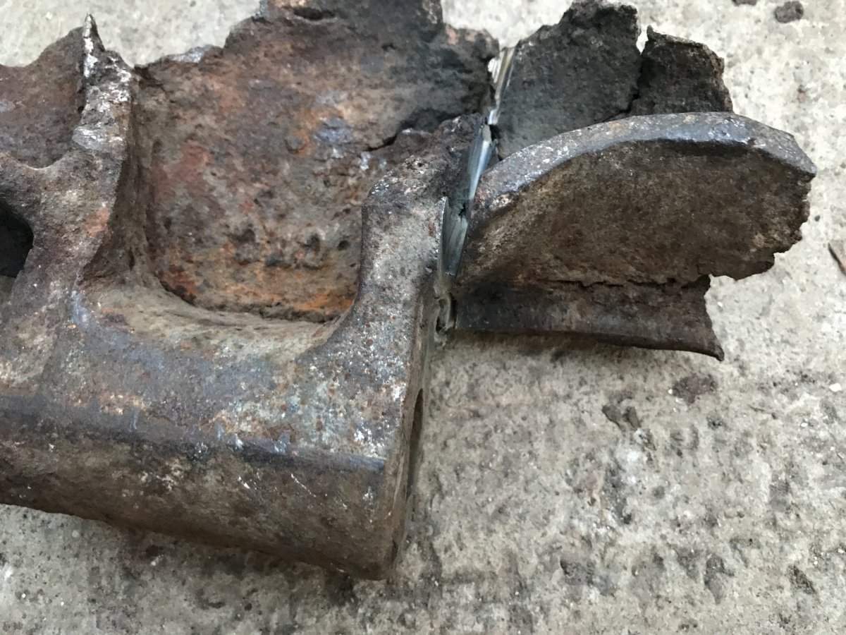

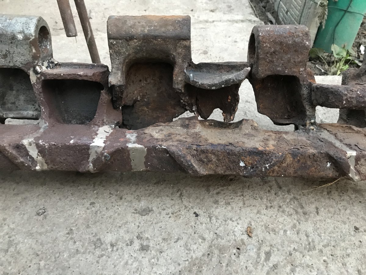

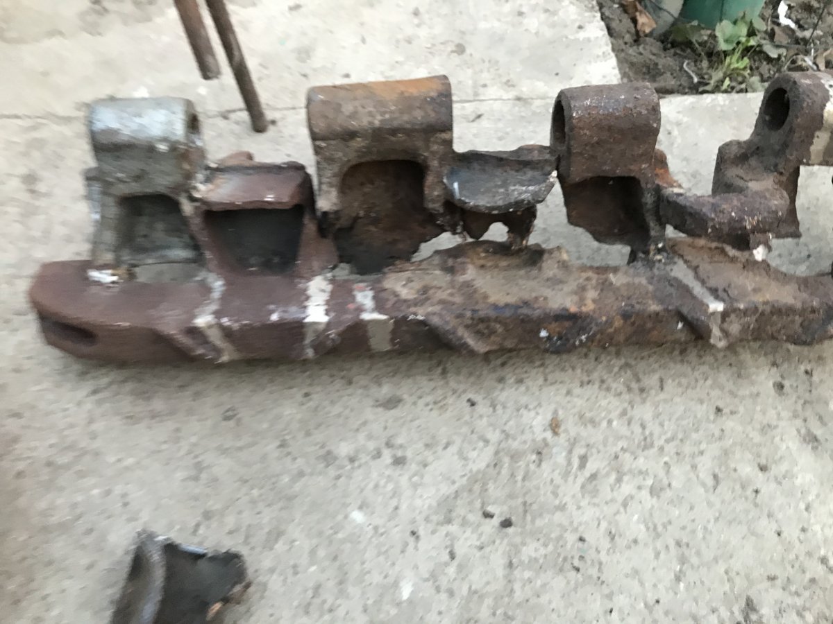

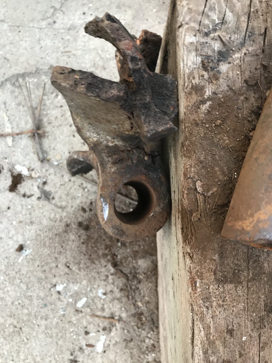

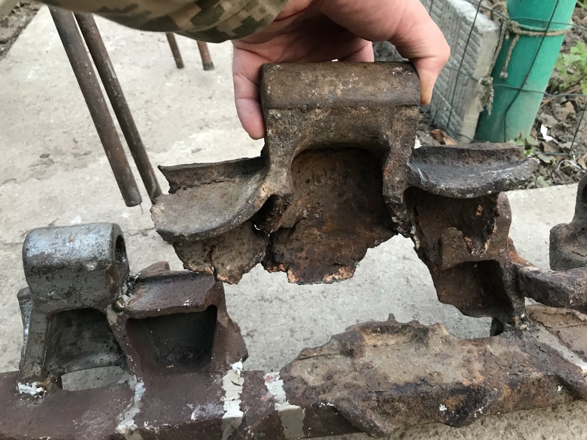

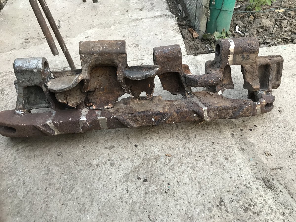

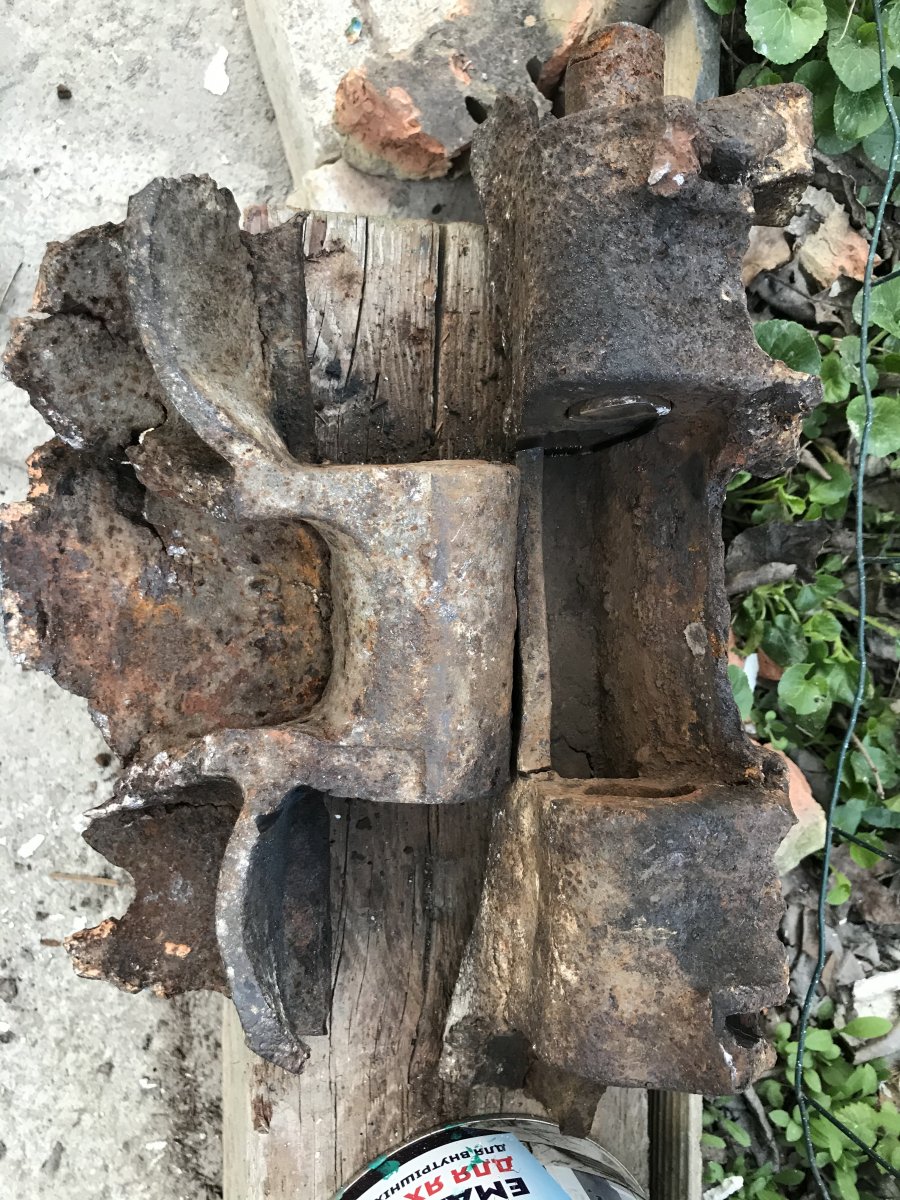

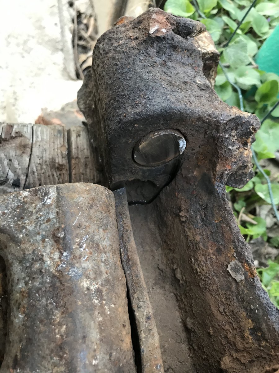

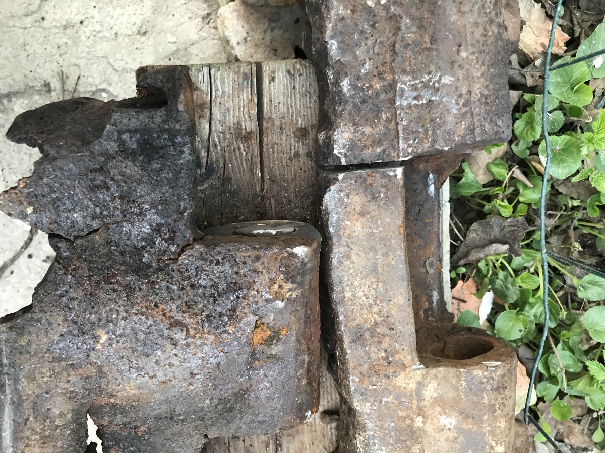

    Всем привет ! После долгих мучений удалось разобрать сцепку и примерять ее на место . Карантин не проходит зря ))) с ув

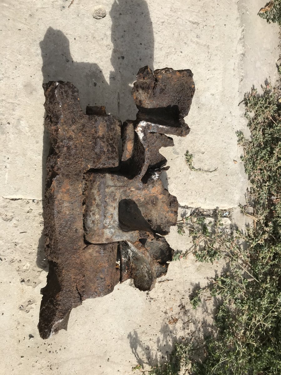

    Сегодня получил подарок от товарища nikolau7 ! Это часть от трака с ув

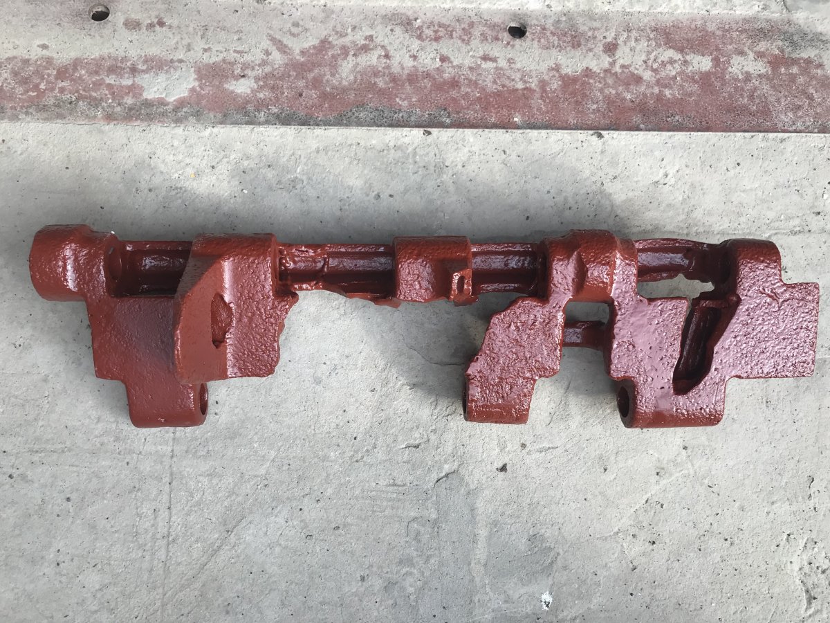

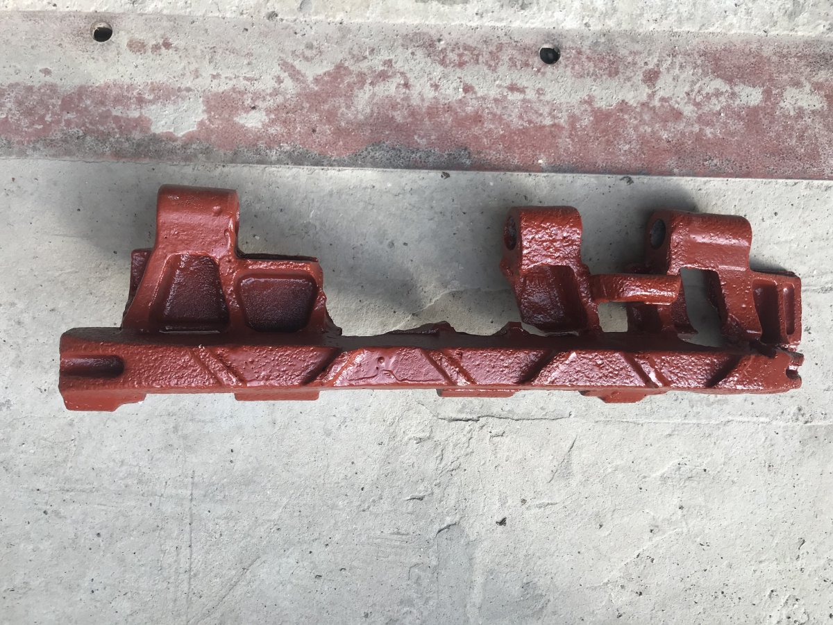

    Всем добрый день. Пока затишье в работах почистил трак пескоструем и покрыл грунтом .
