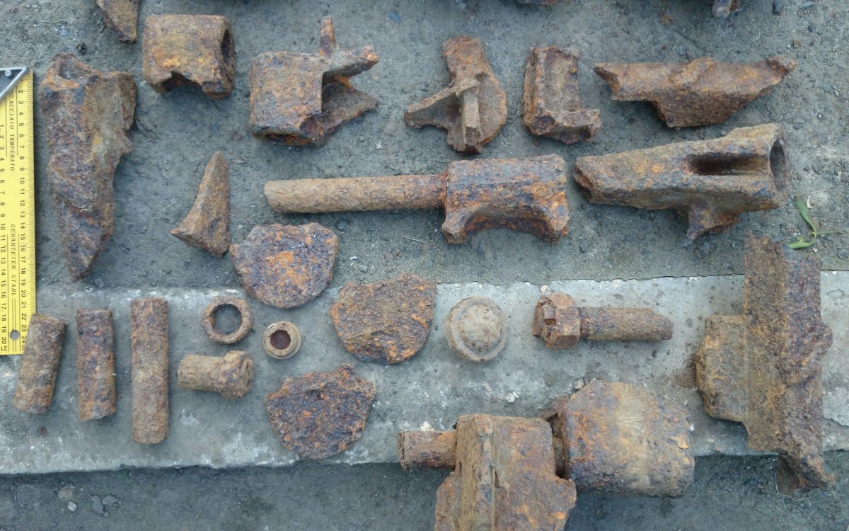

  1. gall 83
    gall 83 Oberstleutnant
    50
    78
    3.020

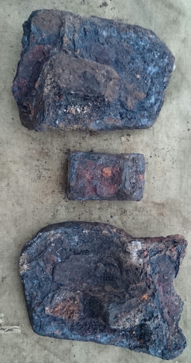

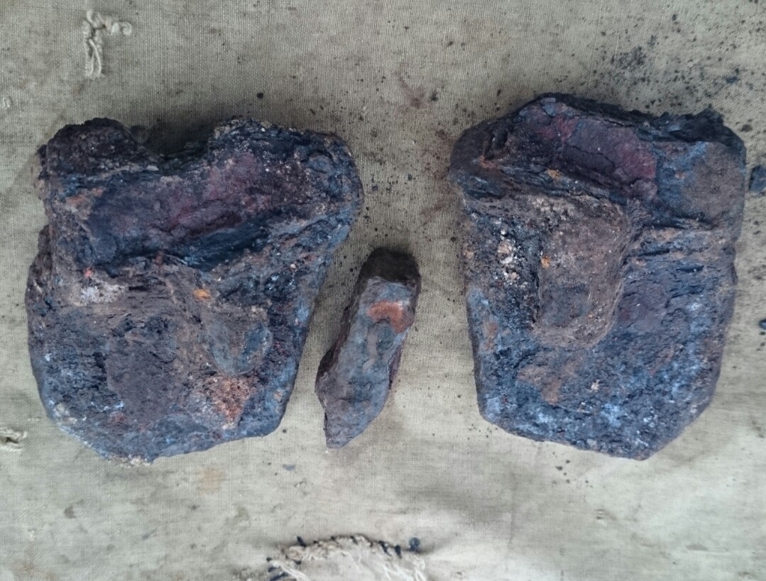

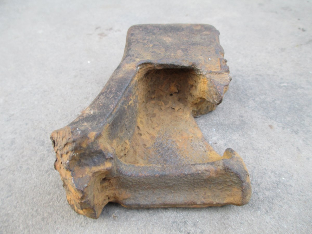

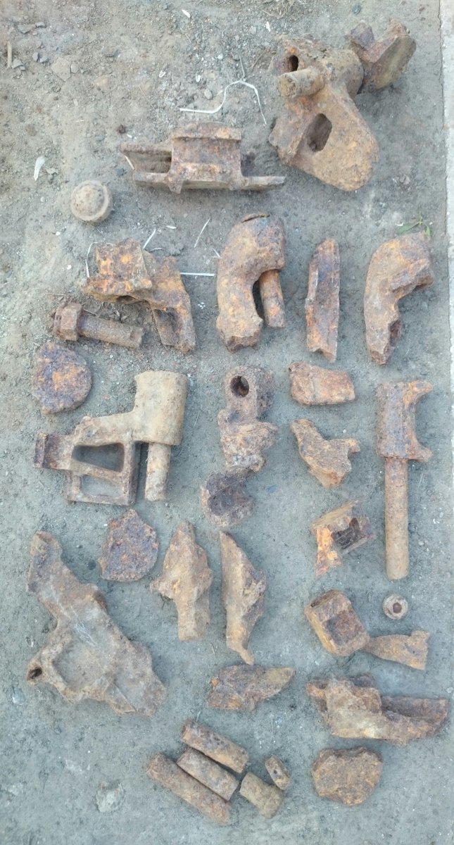

    Всем добрый вечер хочу поделиться результатами своих трудов по восстановлению трака от танка тигр.Спасибо товарищам Roma 1985 , Bentley , shoomaher609 и ervinzbotr за обеспечение материалом с ув.

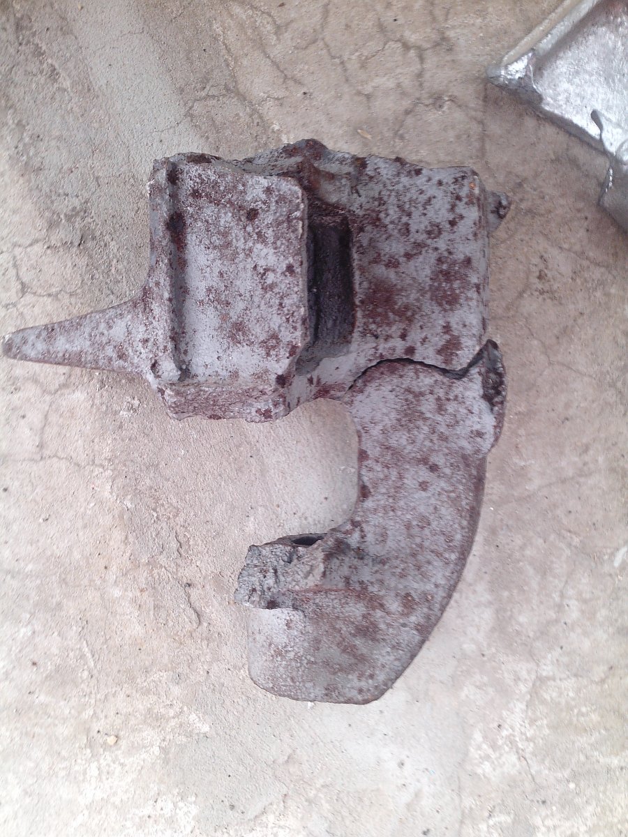

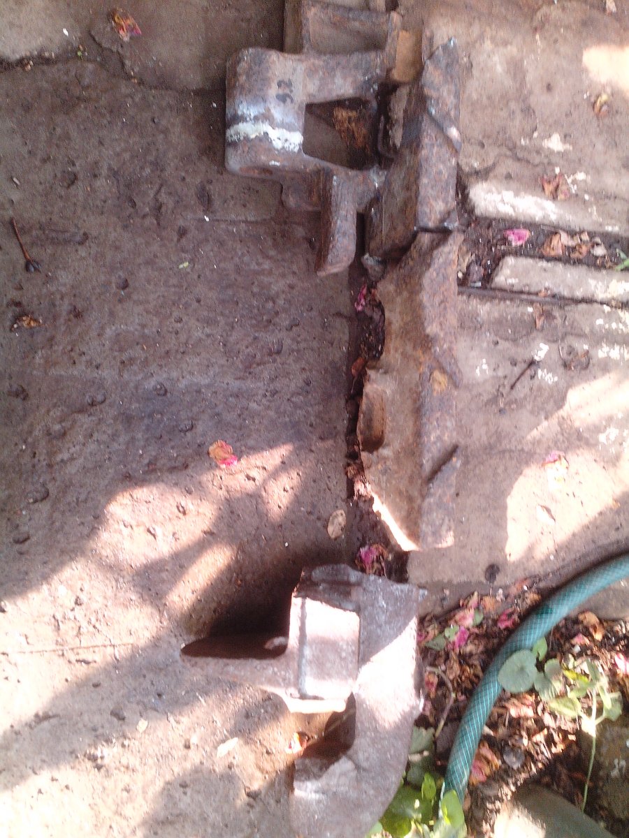

    Вот с чего всё начиналось
    _20180411_092504.jpg _20180411_092634.jpg IMG_0224.jpg IMG_0226.jpg IMG_0229.jpg IMG_0231.jpg

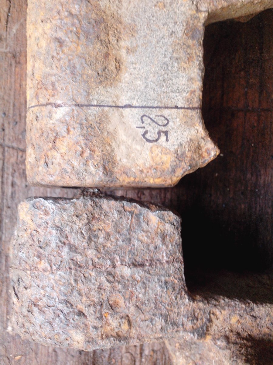

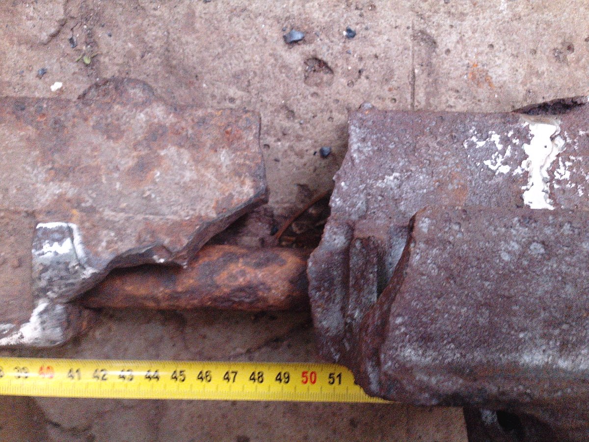

    немного упорядочил с ув.
    IMG_20180705_150009.jpg IMG_20180705_150015.jpg IMG_20180705_155051.jpg IMG_20180705_155059.jpg IMG_20180705_155106.jpg IMG_20180705_155158.jpg IMG_20180705_155203.jpg IMG_20180705_155237.jpg IMG_20180705_155244.jpg IMG_20180705_155301.jpg IMG_20180705_155311.jpg IMG_20180705_155323.jpg

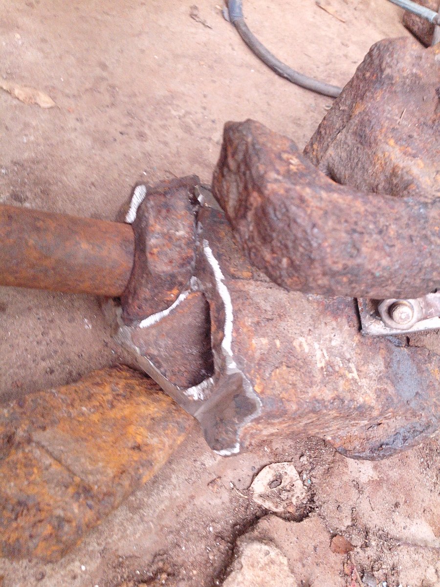

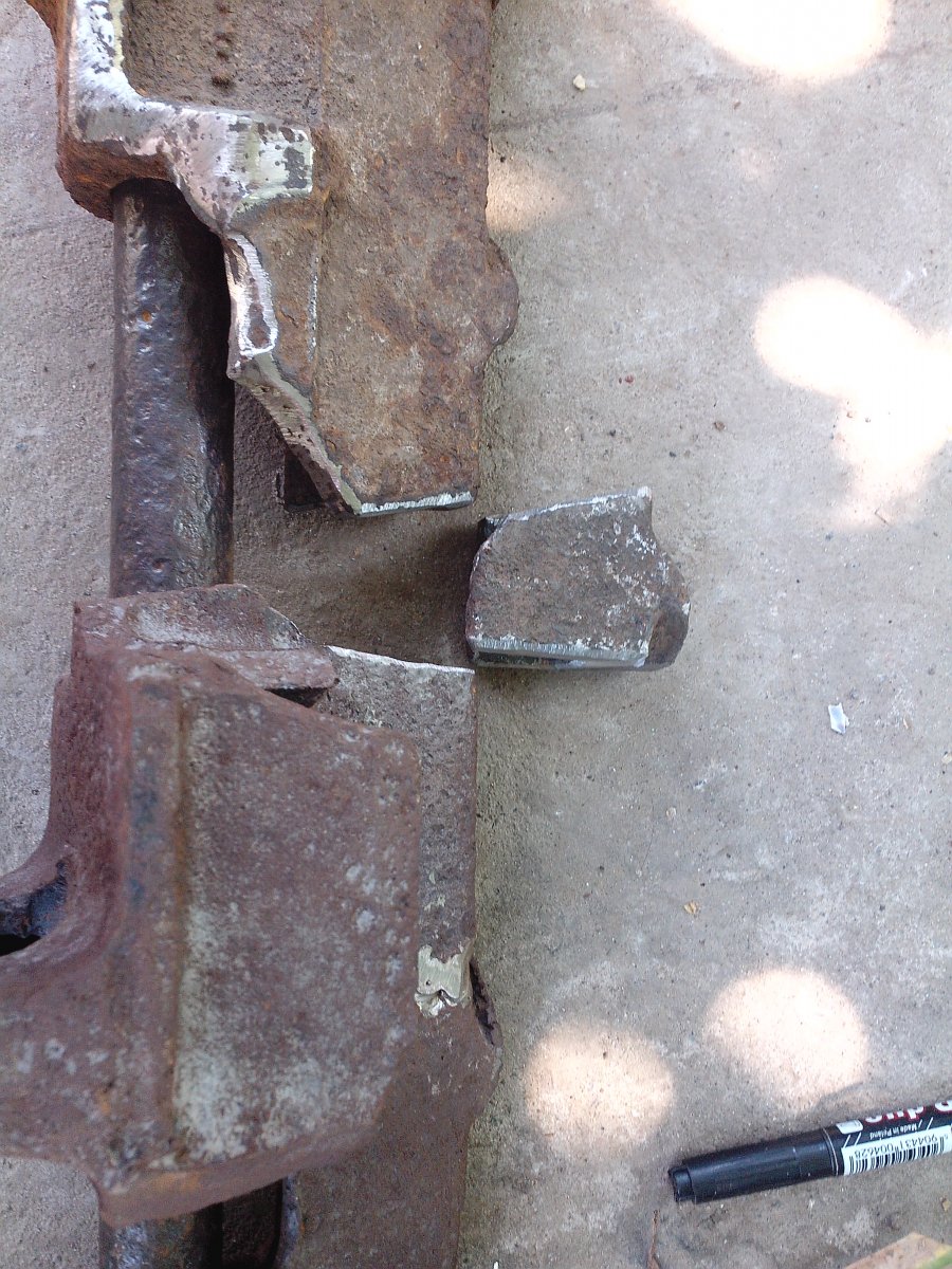

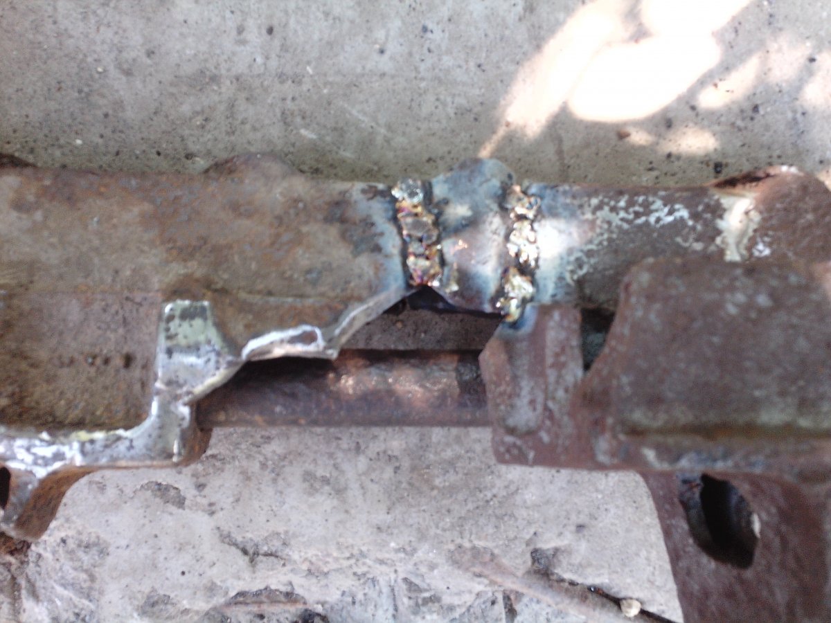

  6. gall 83
    50
    78
    3.020

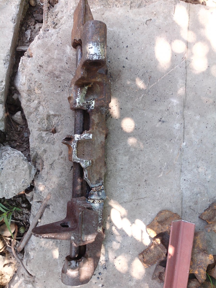

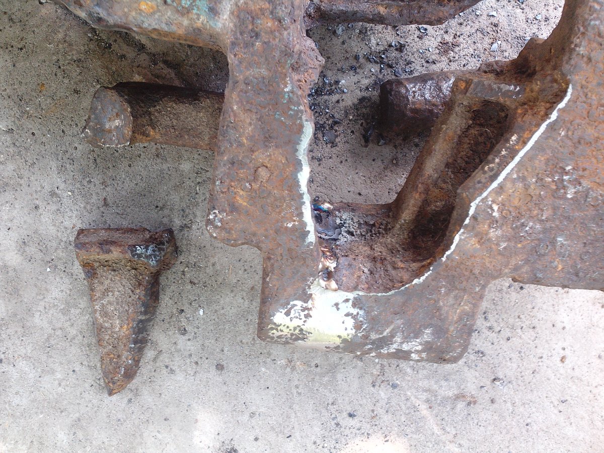

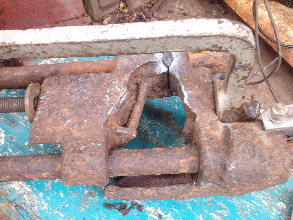

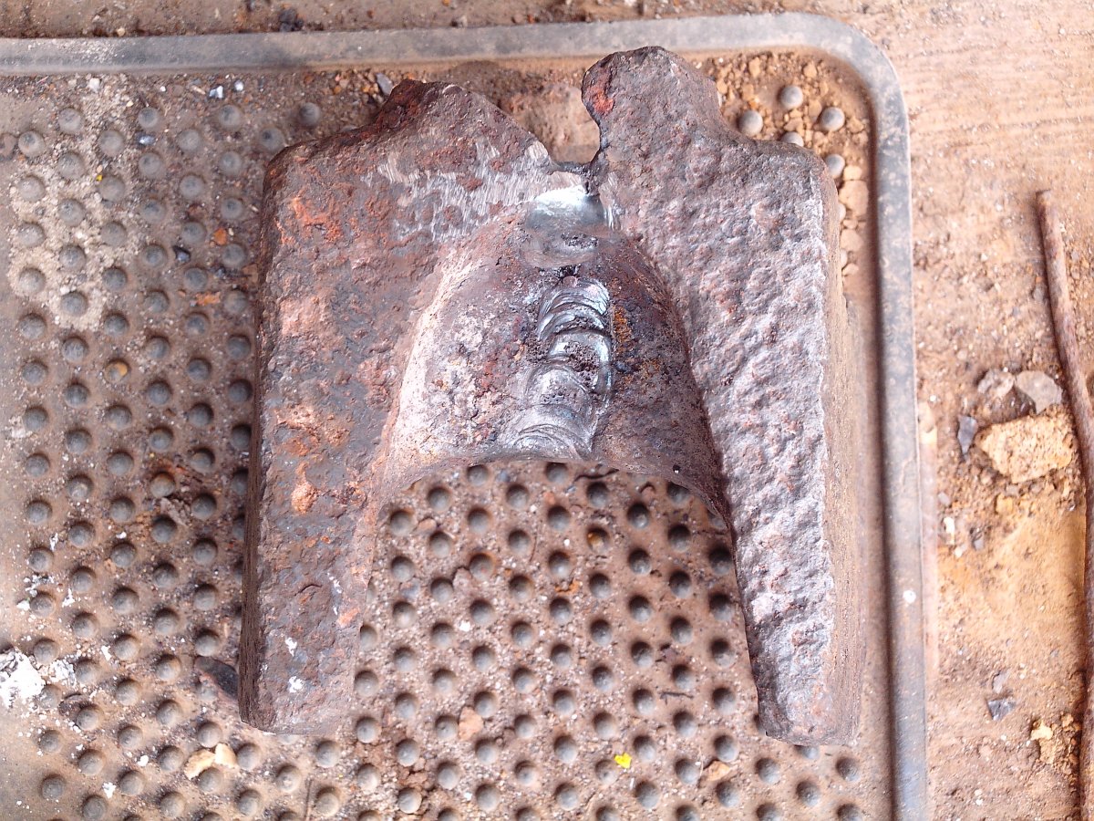

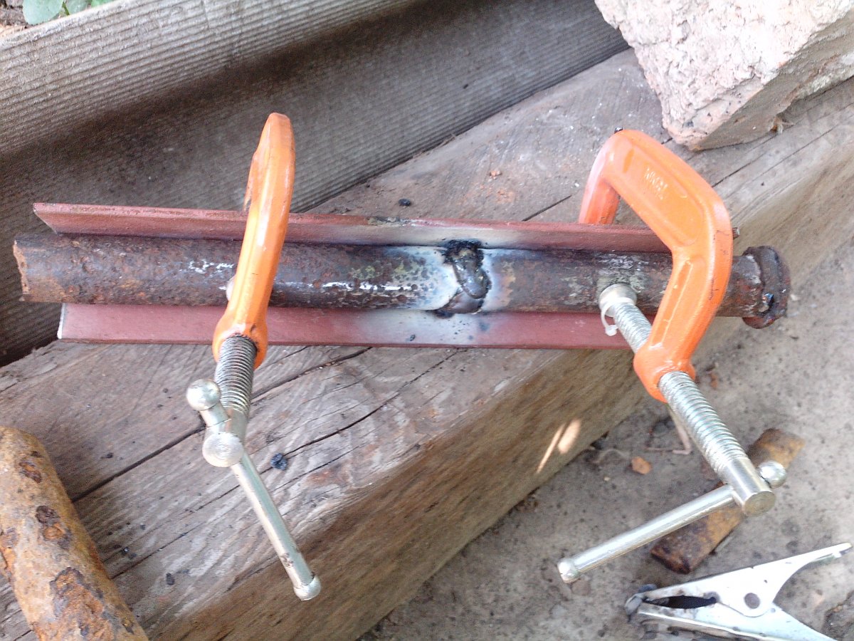

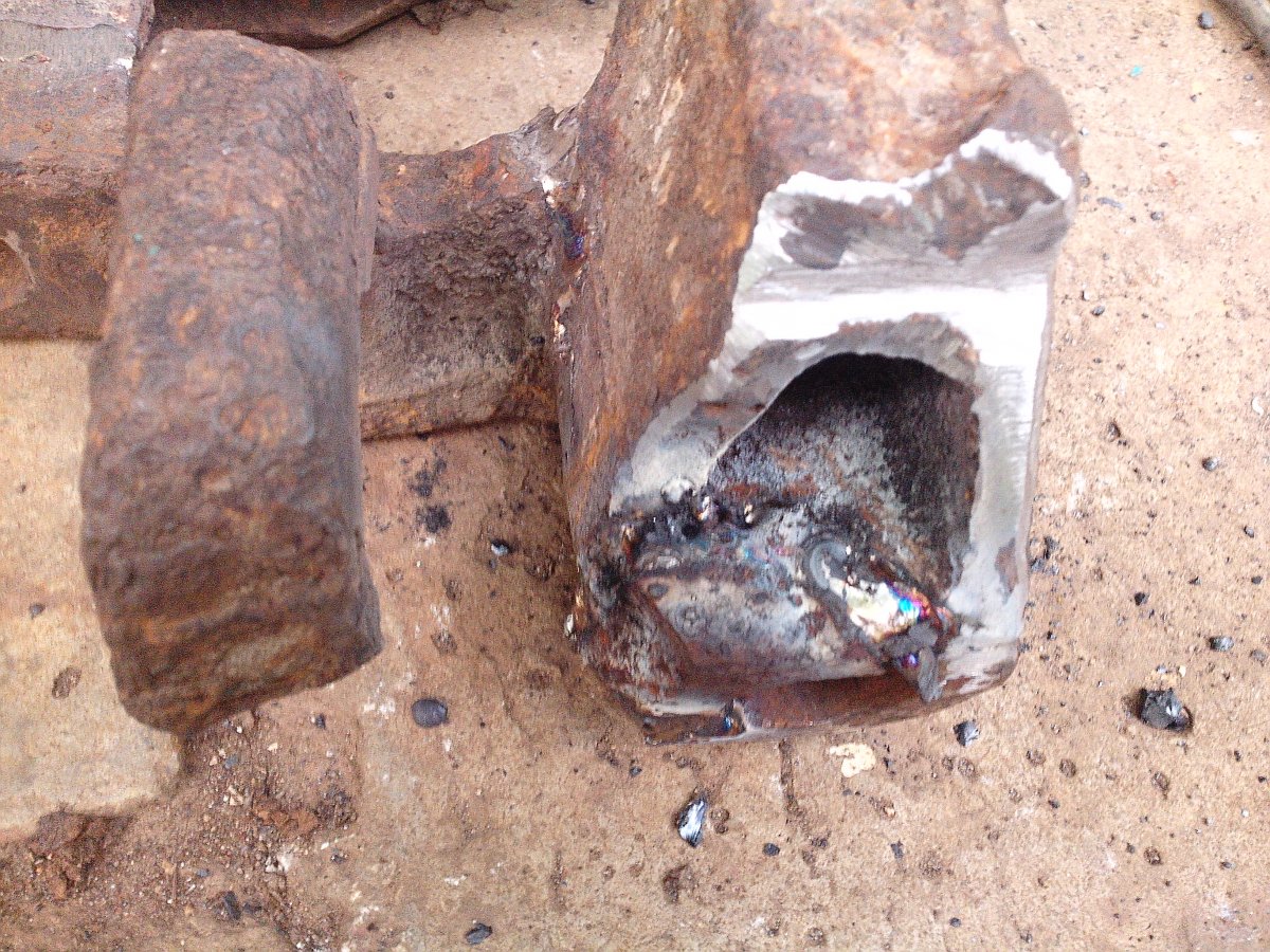

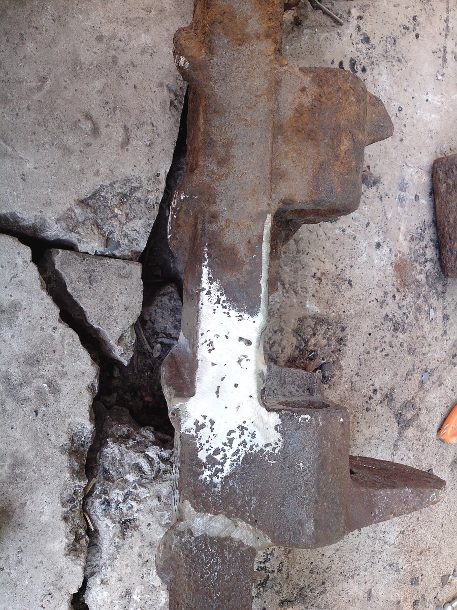

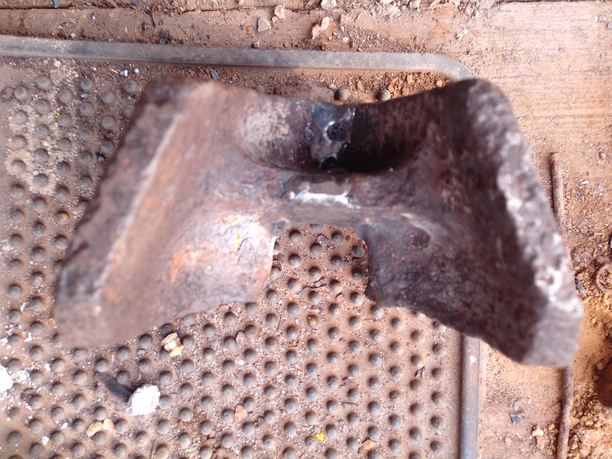

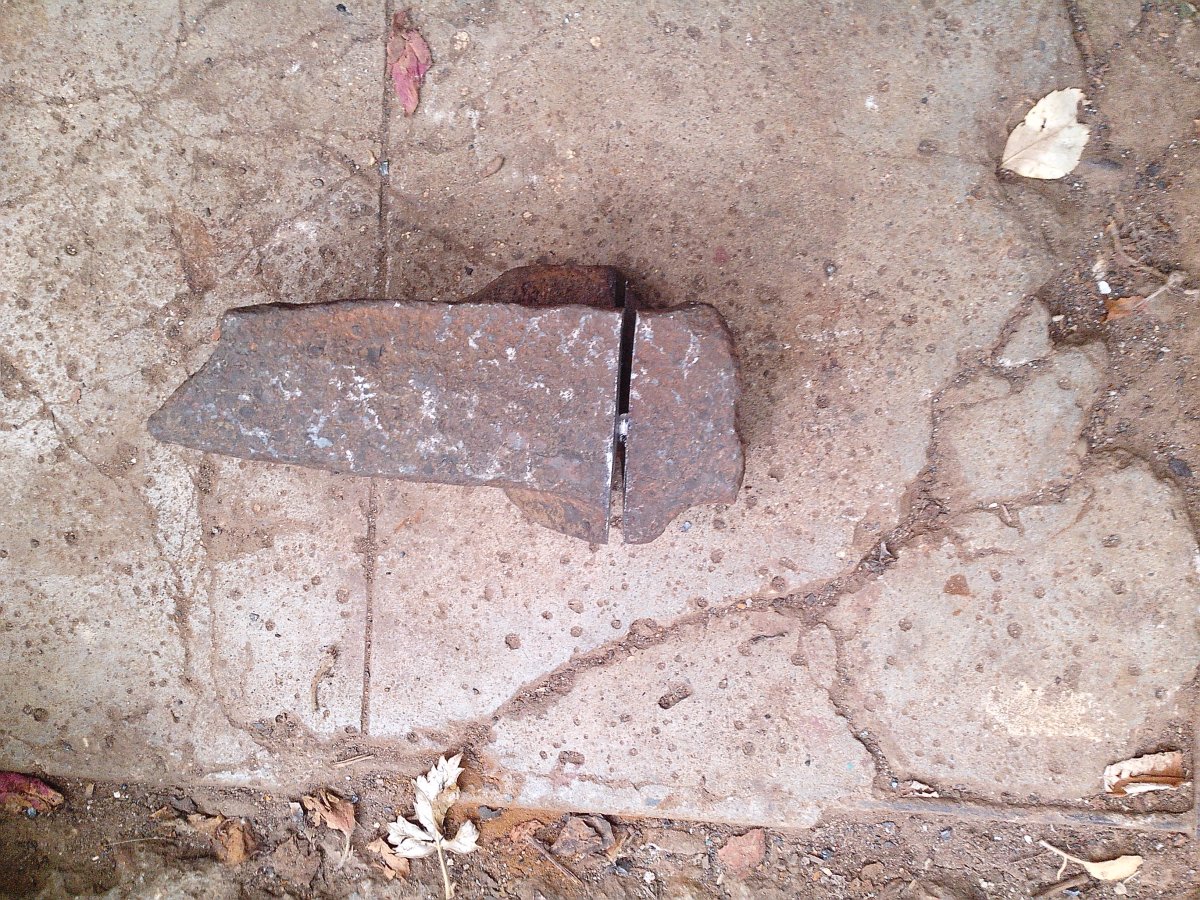

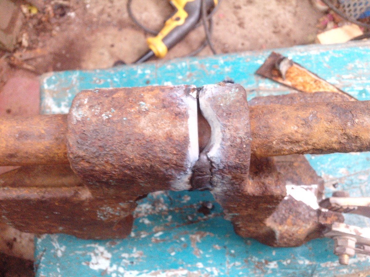

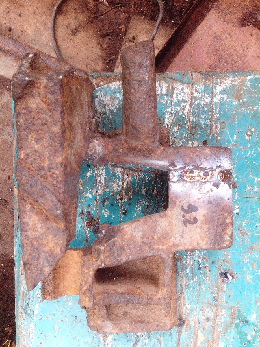

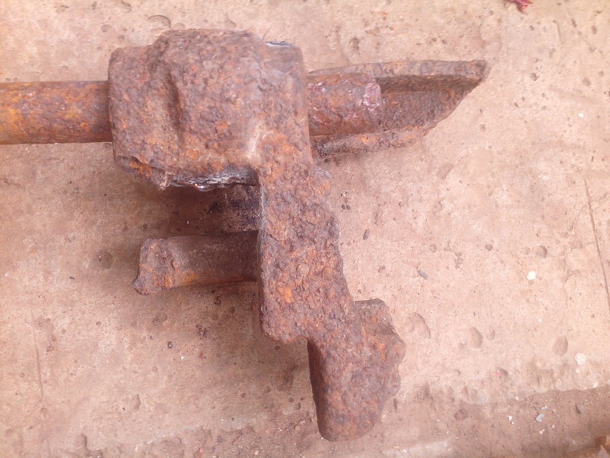

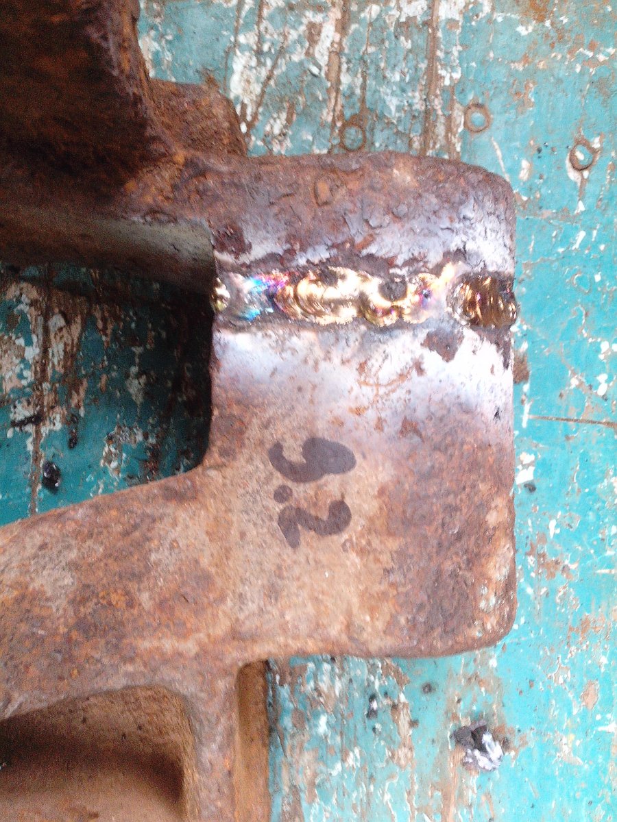

    стыкую две детали от разных траков .Пришлось немного подрезать . А оставшуюся щель заворить используя кусочек обрезка с ув.
    IMG_20180707_161056.jpg IMG_20180707_161102.jpg IMG_20180707_162136.jpg IMG_20180707_162147.jpg IMG_20180707_162644.jpg IMG_20180707_162647.jpg IMG_20180707_164033.jpg IMG_20180707_164053.jpg IMG_20180707_172806.jpg IMG_20180707_172810.jpg IMG_20180707_172817.jpg IMG_20180707_173901.jpg IMG_20180707_173921.jpg IMG_20180707_173929.jpg IMG_20180707_175540.jpg IMG_20180707_175548.jpg IMG_20180707_175633.jpg IMG_20180707_175651.jpg IMG_20180707_180409.jpg IMG_20180707_180414.jpg IMG_20180707_180515.jpg

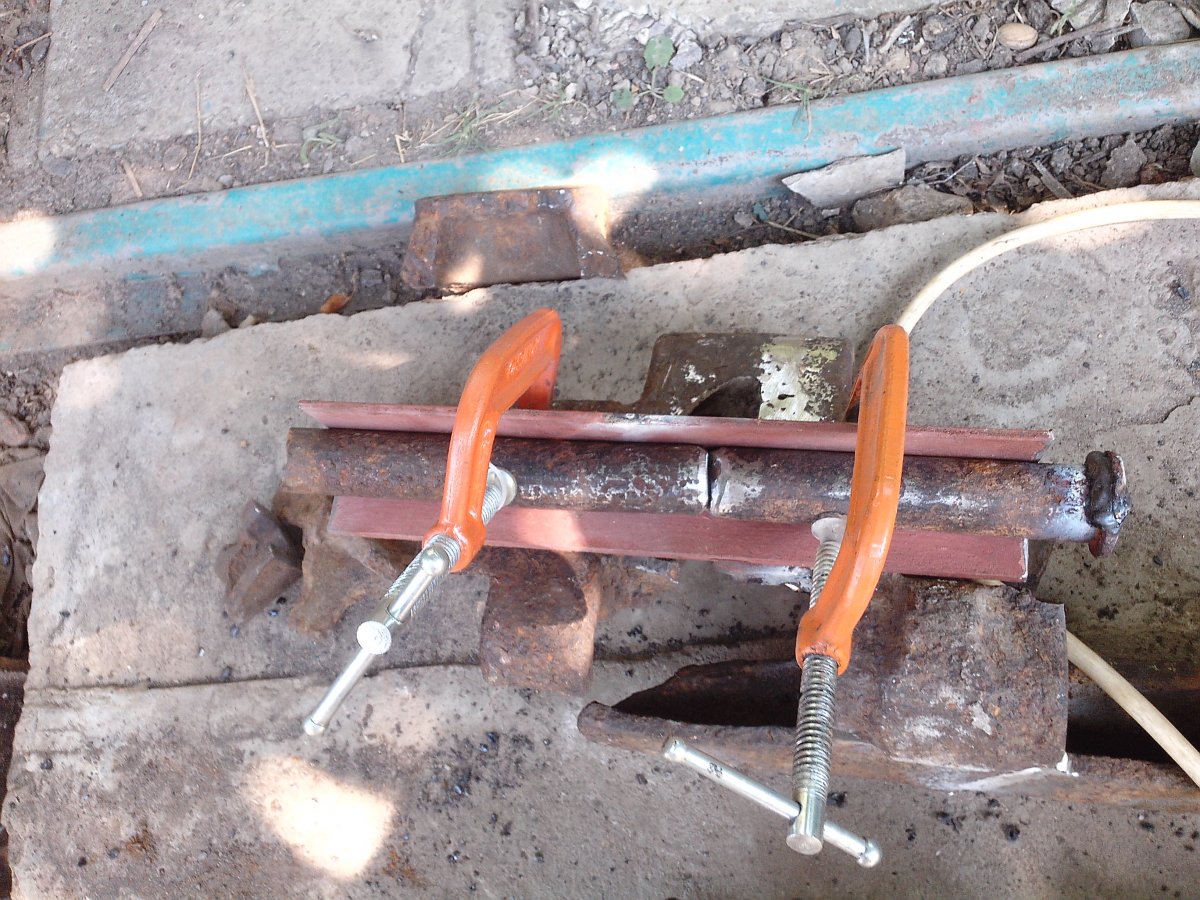

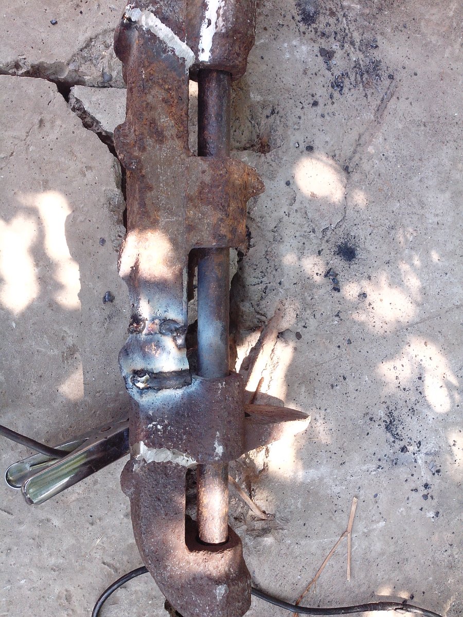

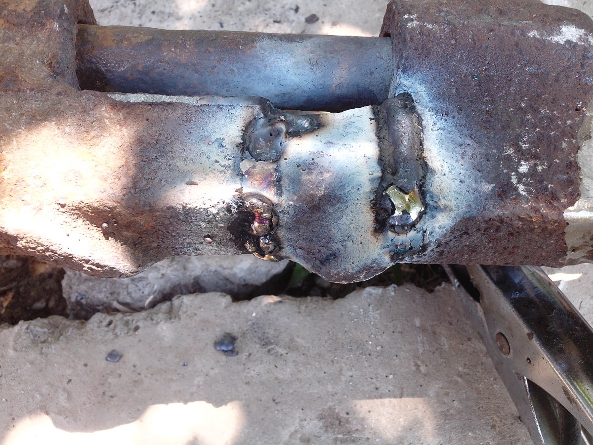

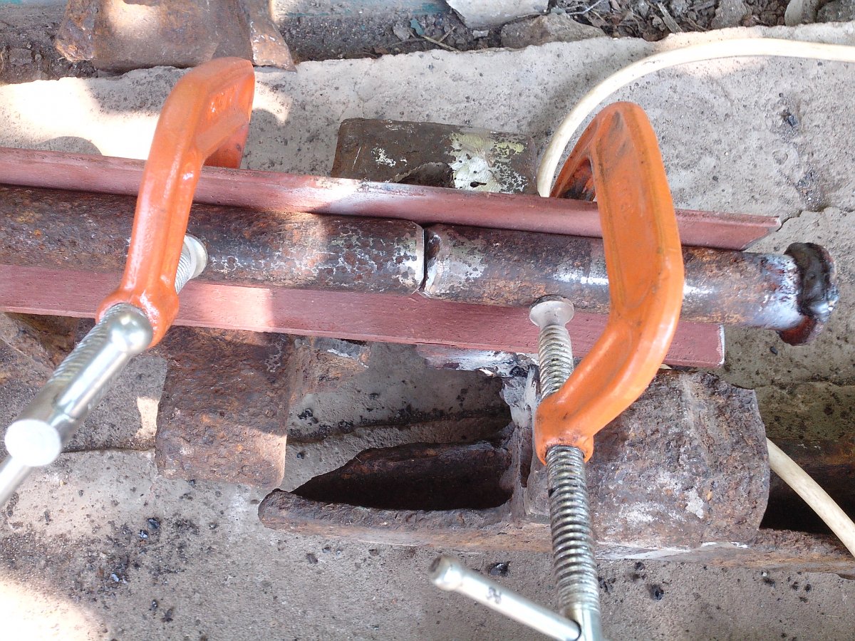

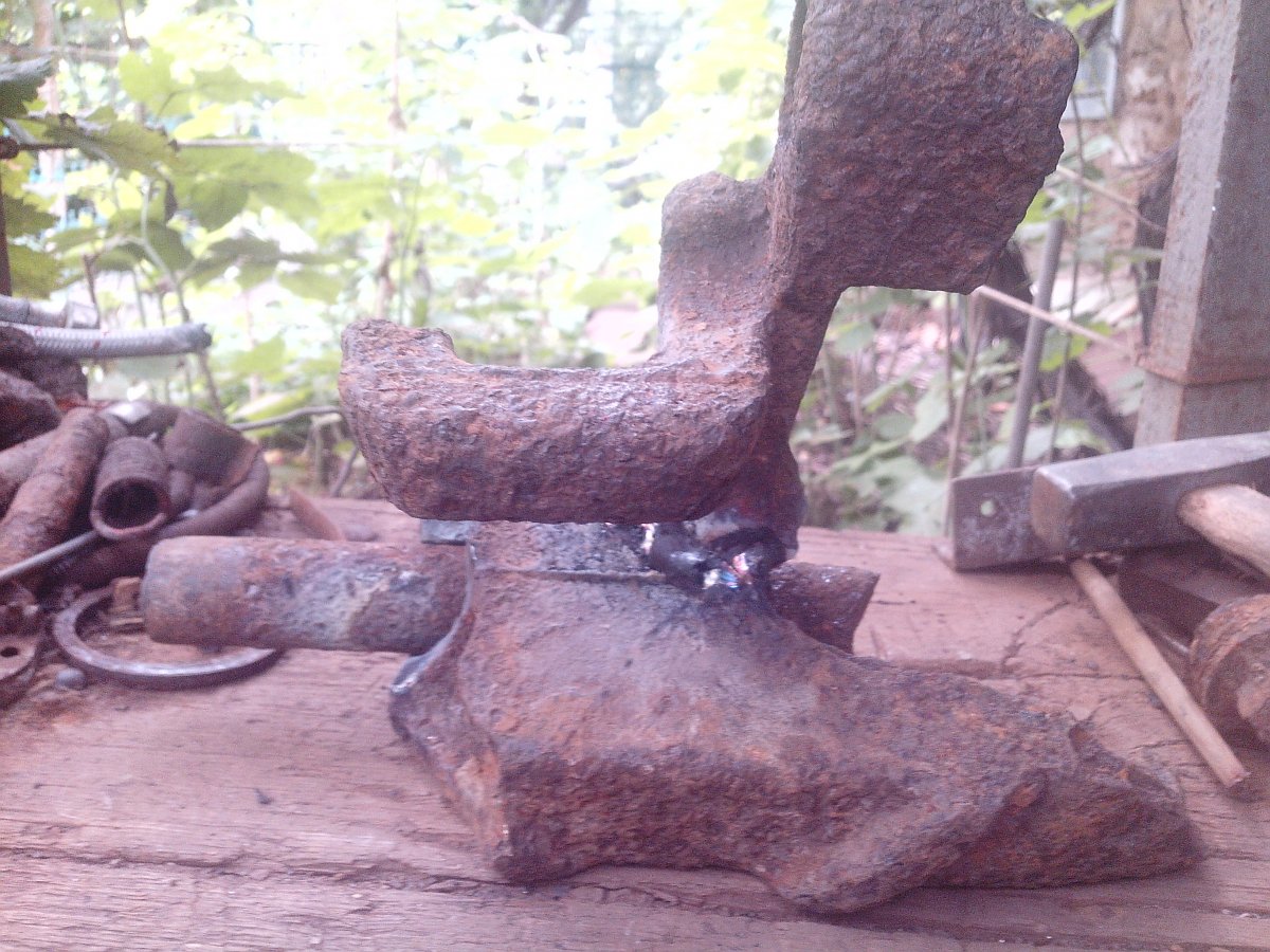

  7. gall 83
    50
    78
    3.020

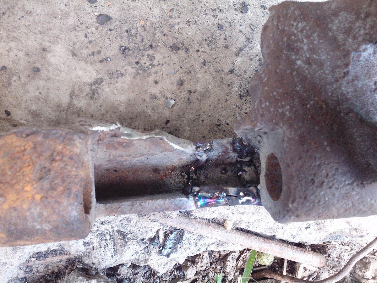

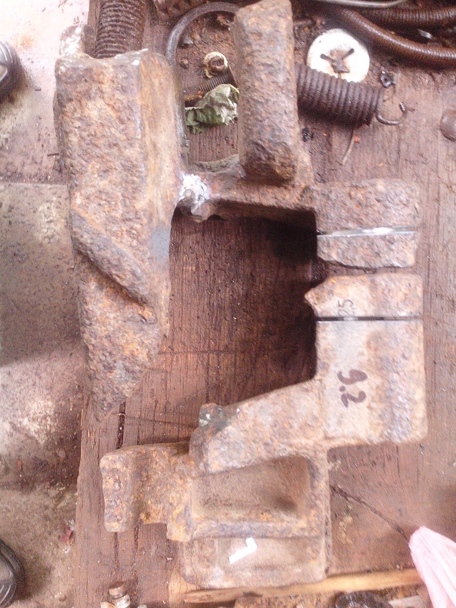

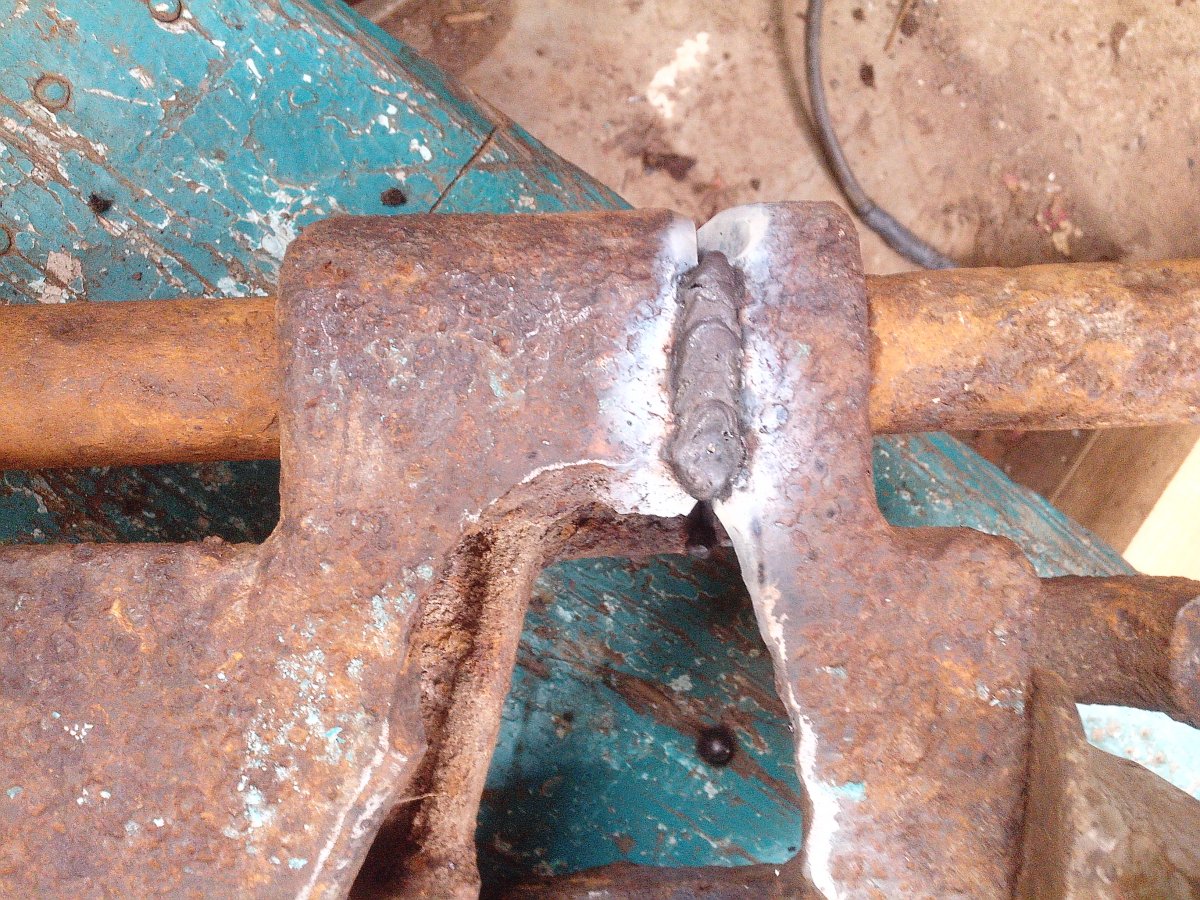

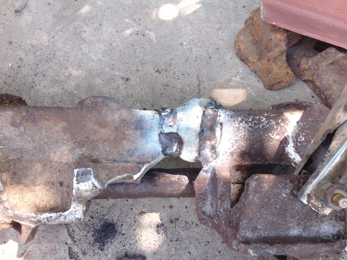

    при сварке следующего элемента поспешил положить цельный шов на одну сторону и палец заклинило но один точный удар кувалдой и всё стало на свои места ))
    IMG_20180707_180705.jpg IMG_20180707_180709.jpg IMG_20180707_180713.jpg IMG_20180708_182653.jpg IMG_20180708_182703.jpg IMG_20180708_182713.jpg IMG_20180708_182719.jpg IMG_20180708_182733.jpg IMG_20180708_195711.jpg IMG_20180708_195937.jpg IMG_20180708_195943.jpg IMG_20180708_201008.jpg IMG_20180708_201021.jpg IMG_20180708_201036.jpg IMG_20180708_201055.jpg IMG_20180708_201104.jpg IMG_20180708_201114.jpg

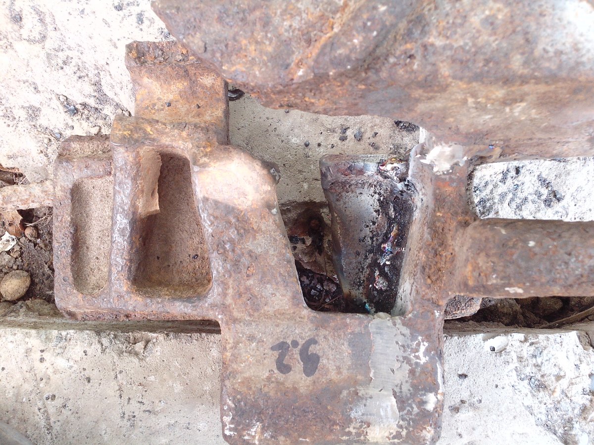

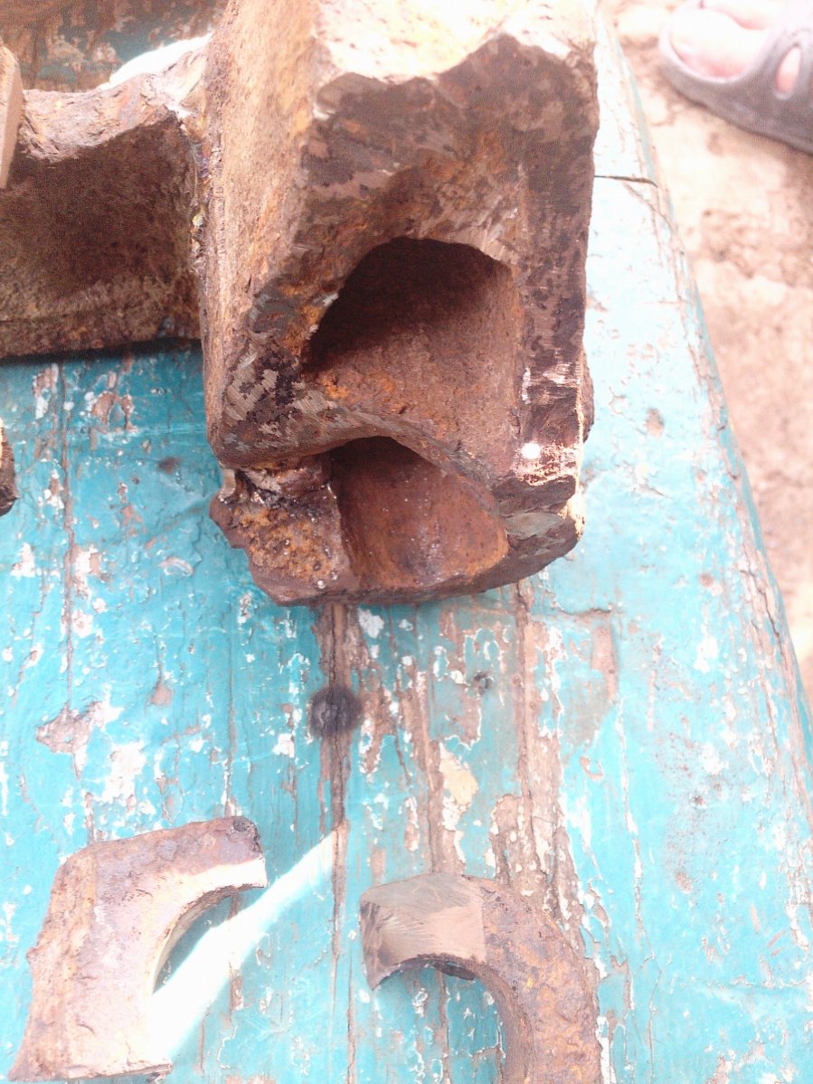

  8. gall 83
    50
    78
    3.020

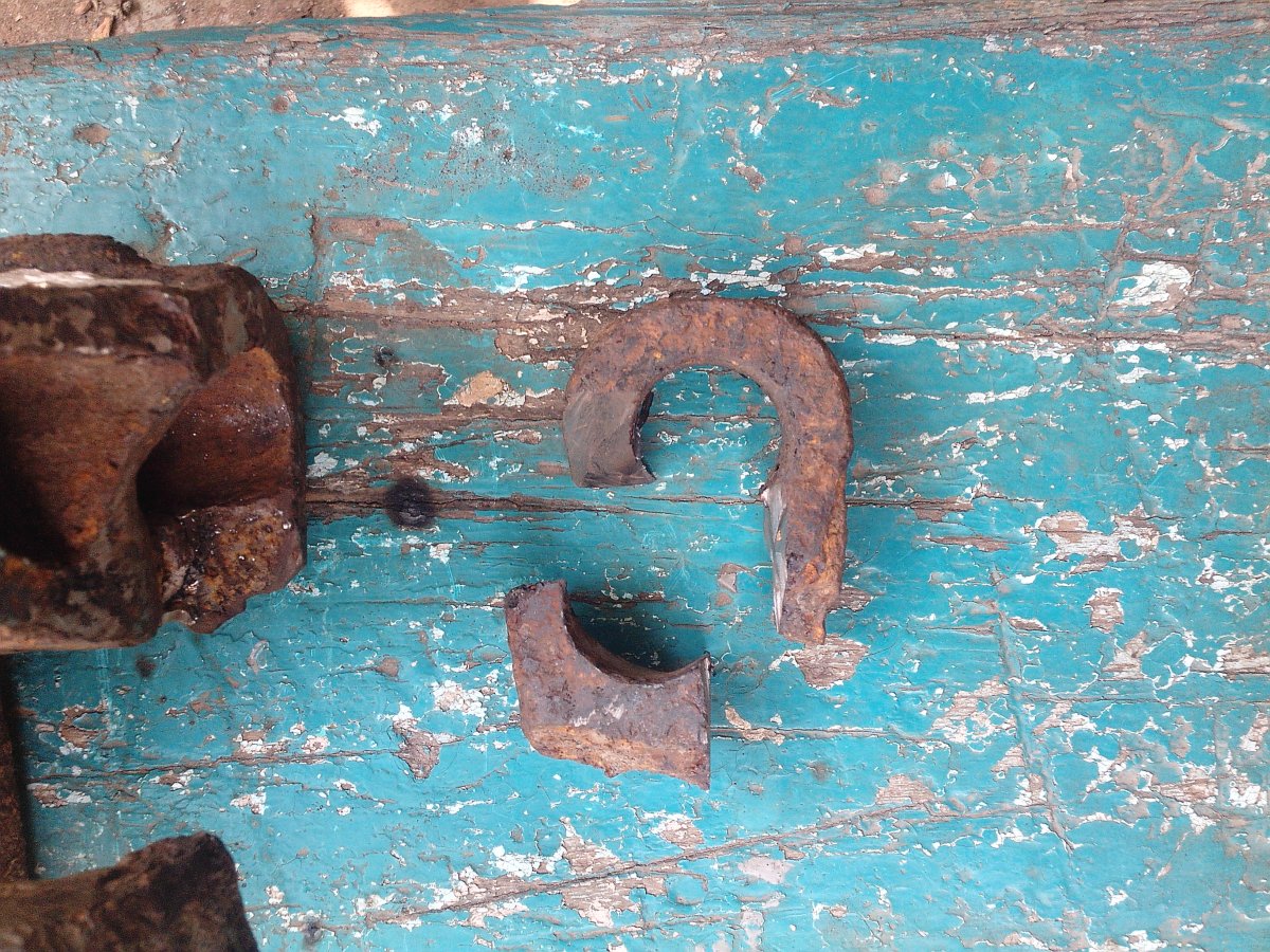

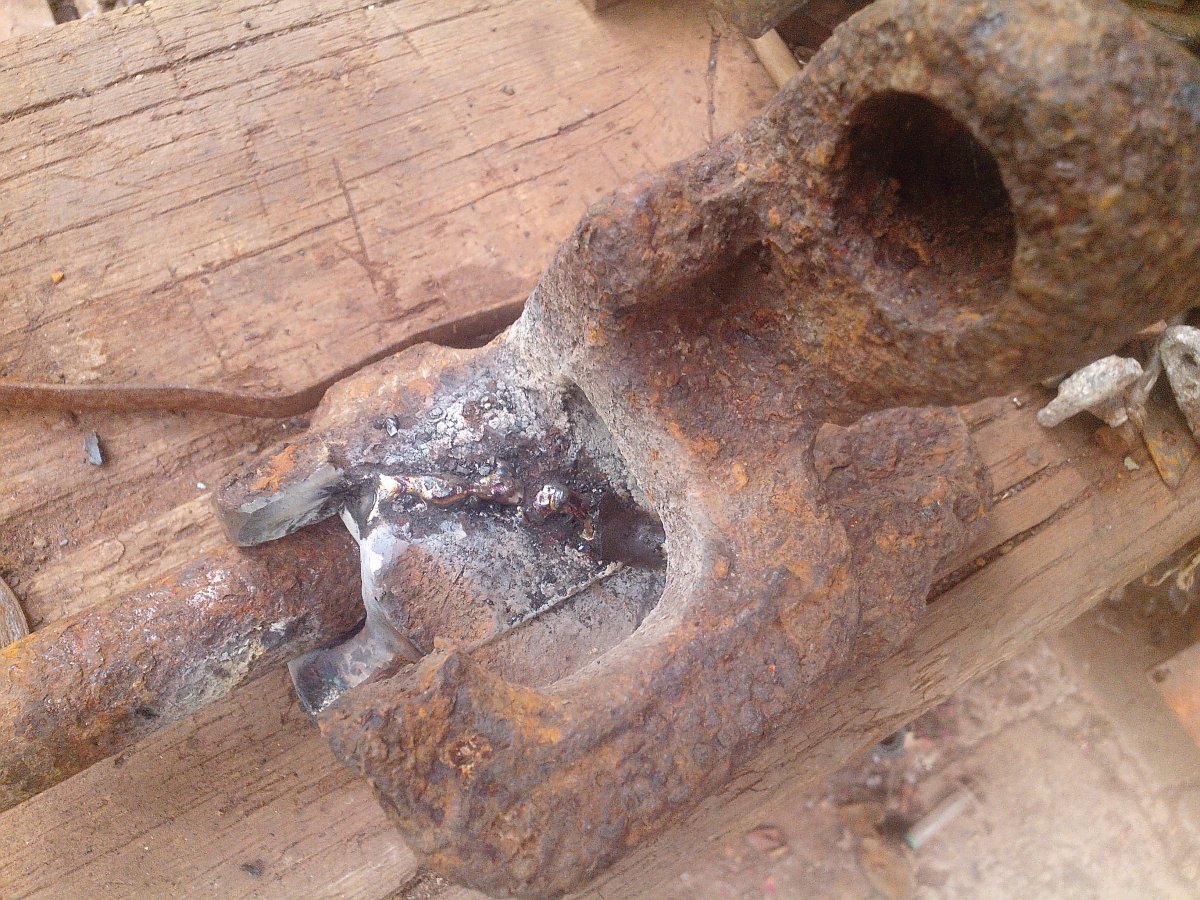

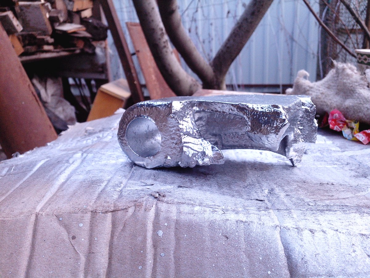

    Нужно было добавить недостающий кусок одной из петель трака , тут и пригодился оставшийся обрезок
    IMG_20180708_173508.jpg IMG_20180708_173515.jpg IMG_20180708_173524.jpg IMG_20180708_173546.jpg IMG_20180708_193050.jpg IMG_20180708_193056.jpg IMG_20180708_193102.jpg IMG_20180708_194041.jpg IMG_20180708_194044.jpg IMG_20180708_194112.jpg

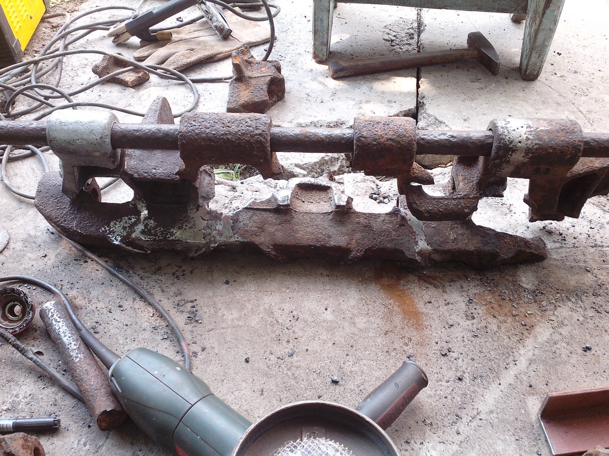

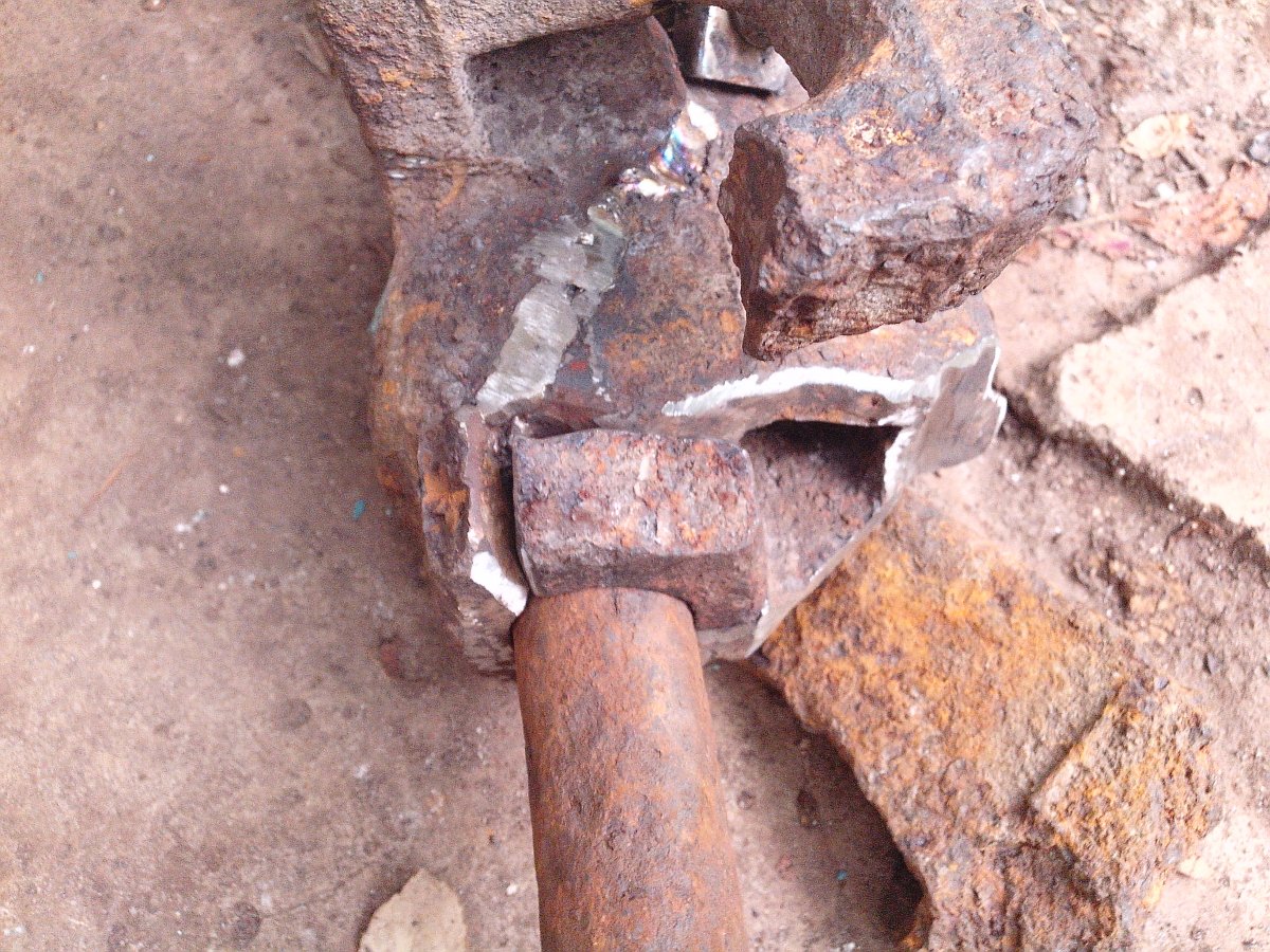

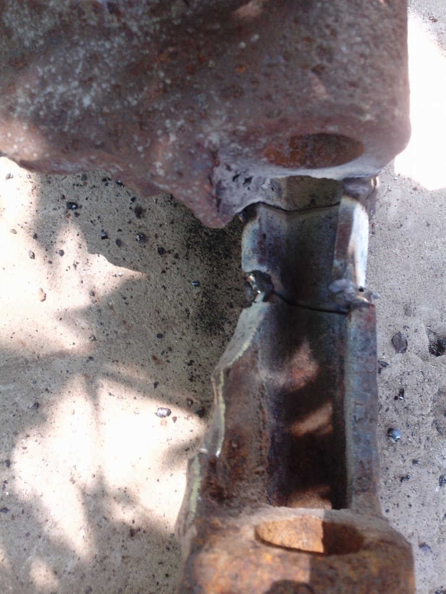

  9. gall 83
    50
    78
    3.020

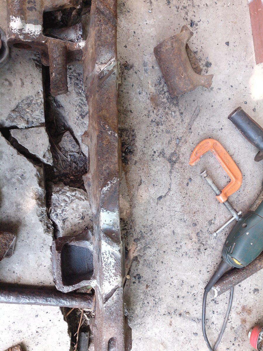

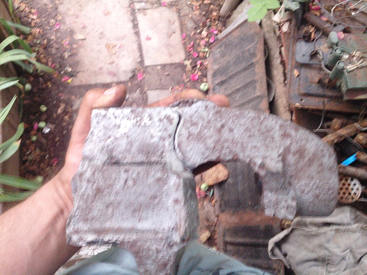

    Этот этап я назвал "Свадьба"- две половинки трака встретились,подошли друг другу и слились воедино )
    IMG_20180709_183025.jpg IMG_20180709_183031.jpg IMG_20180709_183037.jpg IMG_20180710_095057.jpg IMG_20180710_105548.jpg IMG_20180710_105553.jpg IMG_20180710_124039.jpg IMG_20180710_124044.jpg IMG_20180710_124047.jpg IMG_20180710_124104.jpg IMG_20180710_125022.jpg IMG_20180710_125026.jpg IMG_20180710_125035.jpg IMG_20180710_125201.jpg IMG_20180710_125206.jpg IMG_20180710_125212.jpg IMG_20180710_140602.jpg IMG_20180710_143851.jpg IMG_20180710_143909.jpg IMG_20180710_143927.jpg

  10. gall 83
    50
    78
    3.020

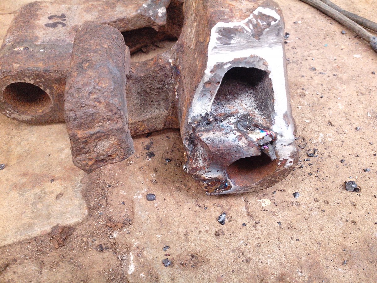

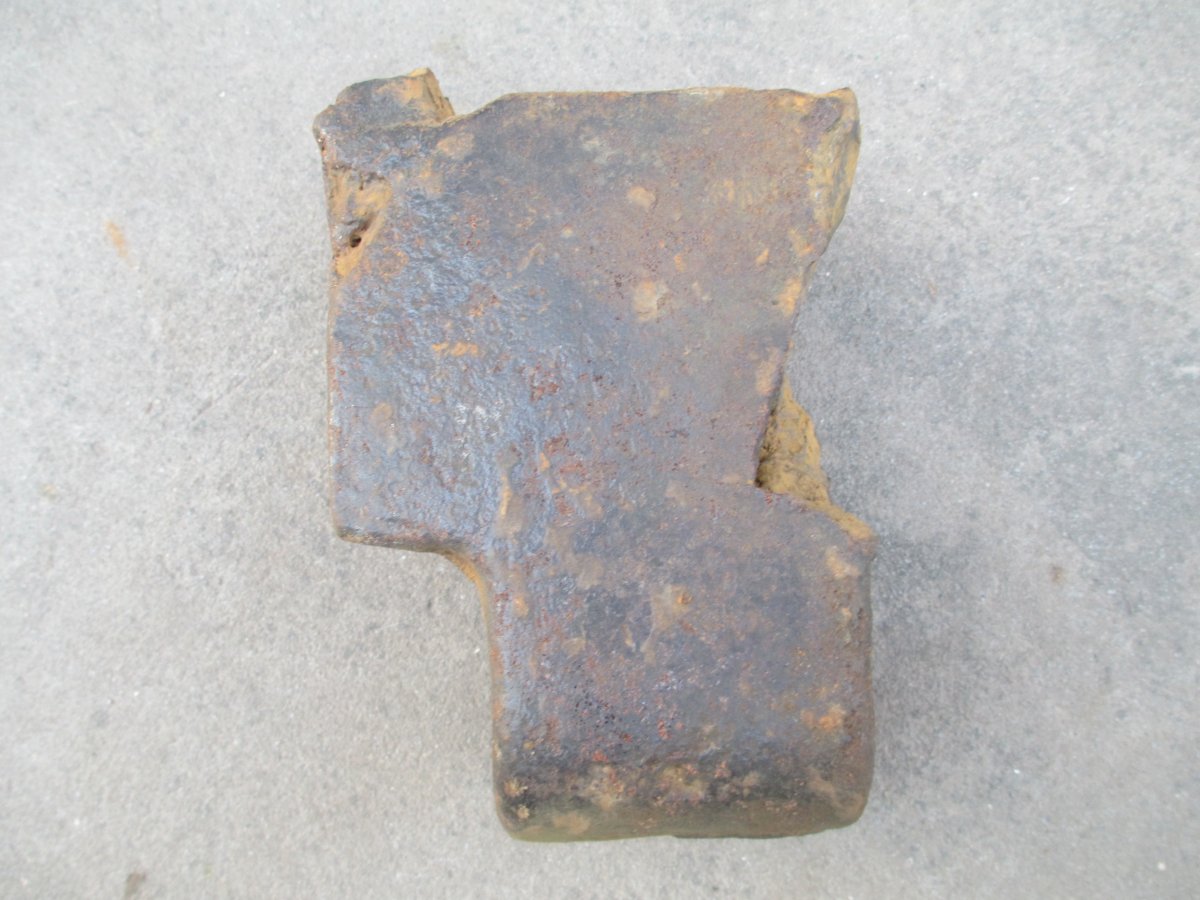

    вот такой весёлый момент совпал ещё один осколок с ув.
    IMG_20180710_125224.jpg IMG_20180710_125307.jpg IMG_20180710_140554.jpg IMG_20180710_140558.jpg IMG_20180710_141231.jpg IMG_20180710_141501.jpg IMG_20180710_141508.jpg IMG_20180710_143831.jpg IMG_20180710_144012.jpg

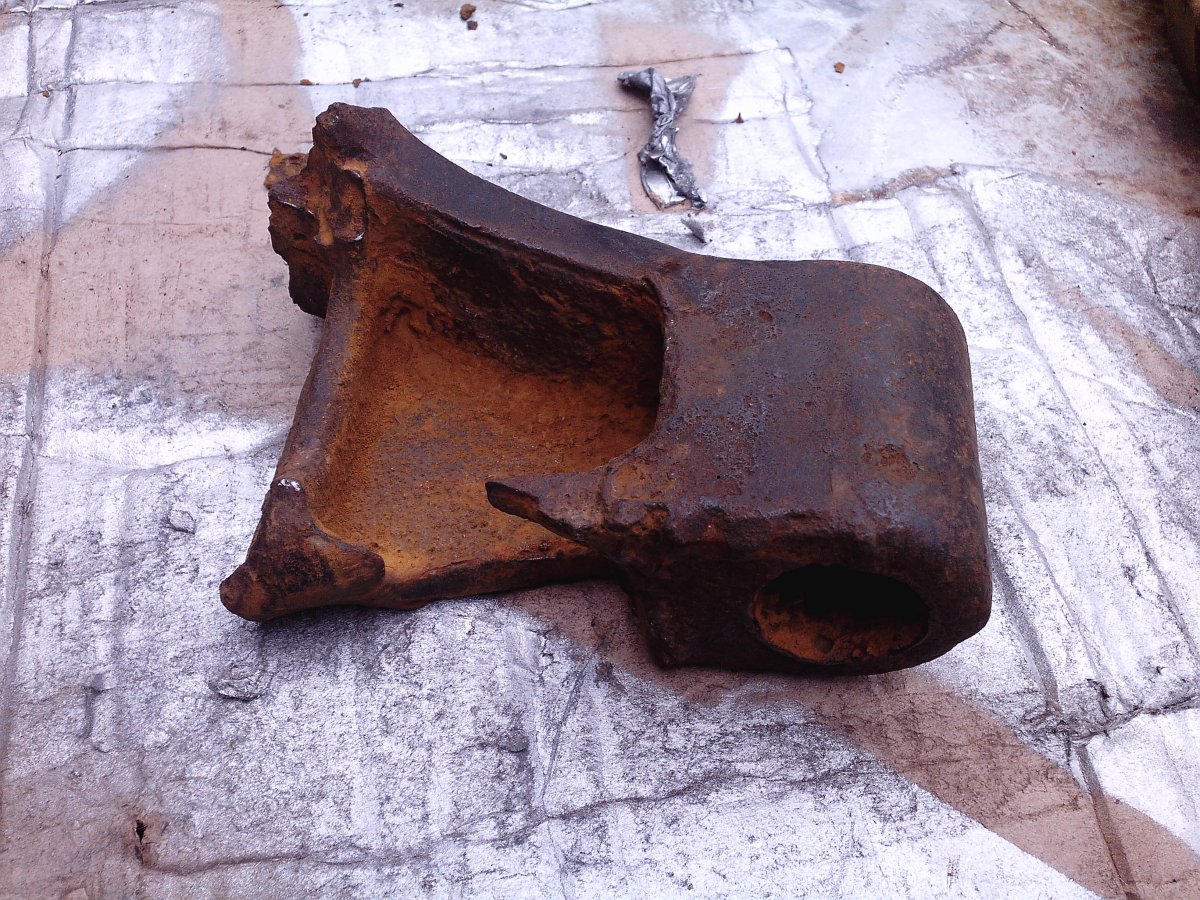

  11. gall 83
    50
    78
    3.020

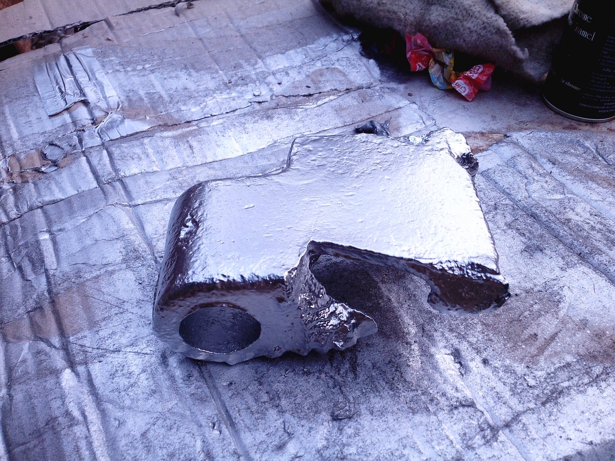

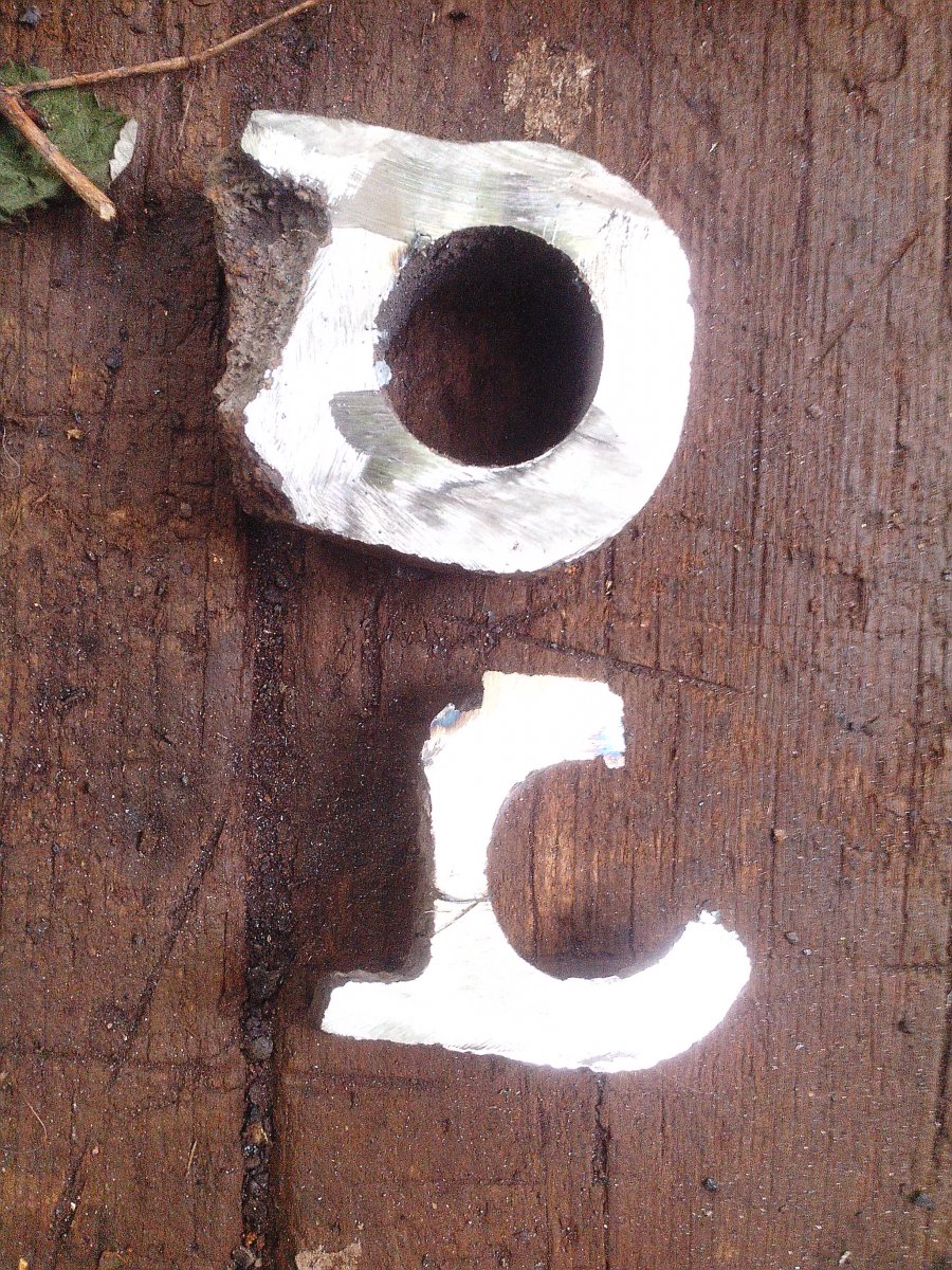

    параллельно начал собирать палец ,думаю для такого трака Франкенштейна нужен соответствующий палец с ув.
    IMG_20180710_095105.jpg IMG_20180710_153832.jpg IMG_20180710_153837.jpg IMG_20180710_162253.jpg

  12. gall 83
    50
    78
    3.020
    Пока остановился на таком этапе не хватает запчастей с ув.

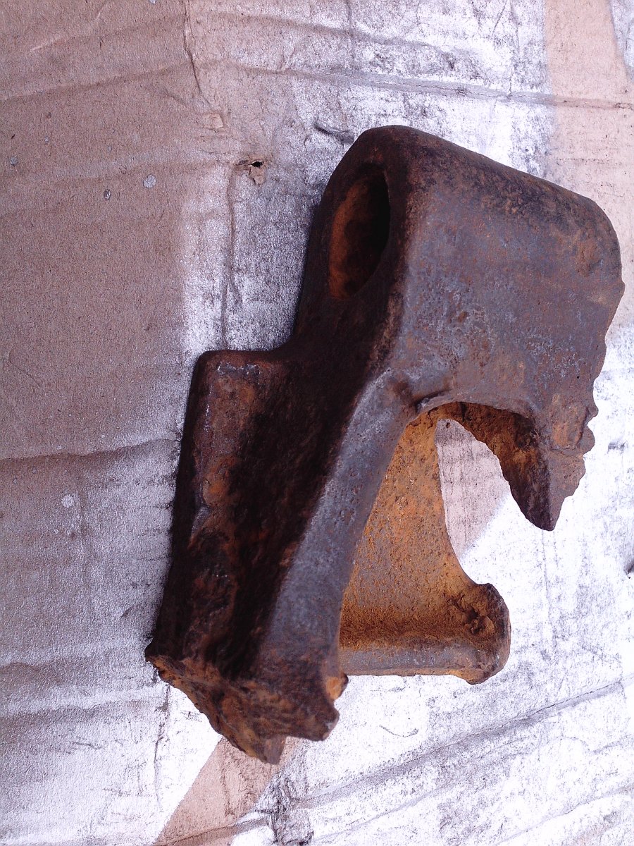

  13. gall 83
    50
    78
    3.020
    и Вот ещё грунтозацеп с того света вернулся )
    _20180127_182135.jpg _20180127_182158.jpg _20180127_182228.jpg IMG_20180412_170641.jpg IMG_20180412_170650.jpg IMG_20180412_170656.jpg IMG_20180412_170703.jpg IMG_20180412_170720.jpg IMG_20180412_170727.jpg

  14. gall 83
    50
    78
    3.020
    трак изготовлен из марганцевой стали сваривать приходится нержавеющим электродом с ув.

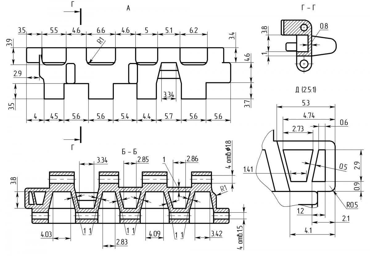

    При работе использую чертежи с сайта по модели тигра 1:16
    http://metspra.ru/опорные-катки-балансир-торсион-трак/ только там допущена ошибка при умножении общей длинны на 16 не получается цифра 725 мм поэтому пришлось самому вычислять масштаб и он получился 1:15.625

    и ещё один чертёж оригинального трака в котором есть одна неточность , общая длинна трака указана 720 мм а не 725 с ув
