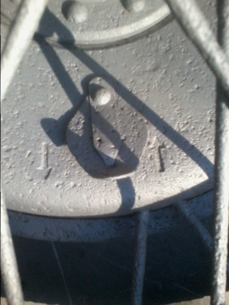

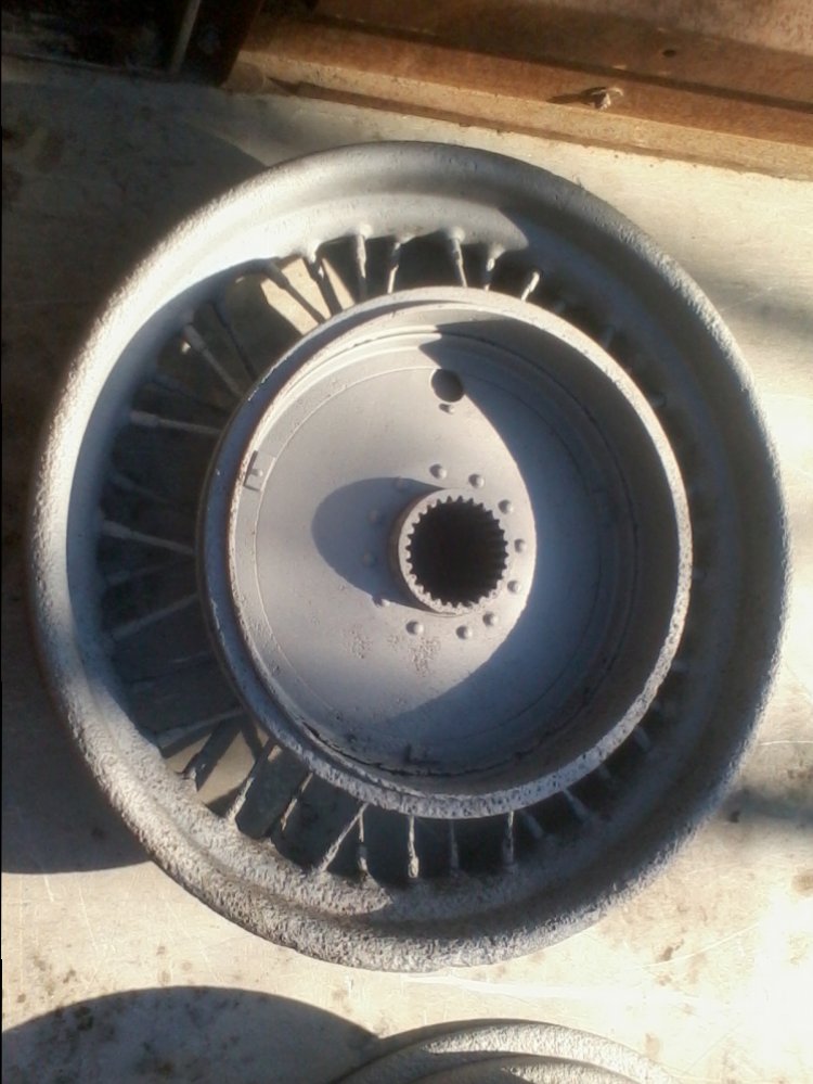

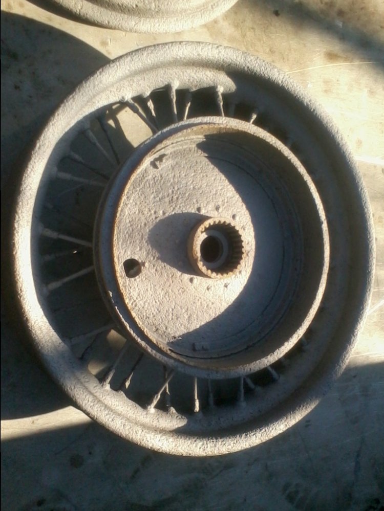

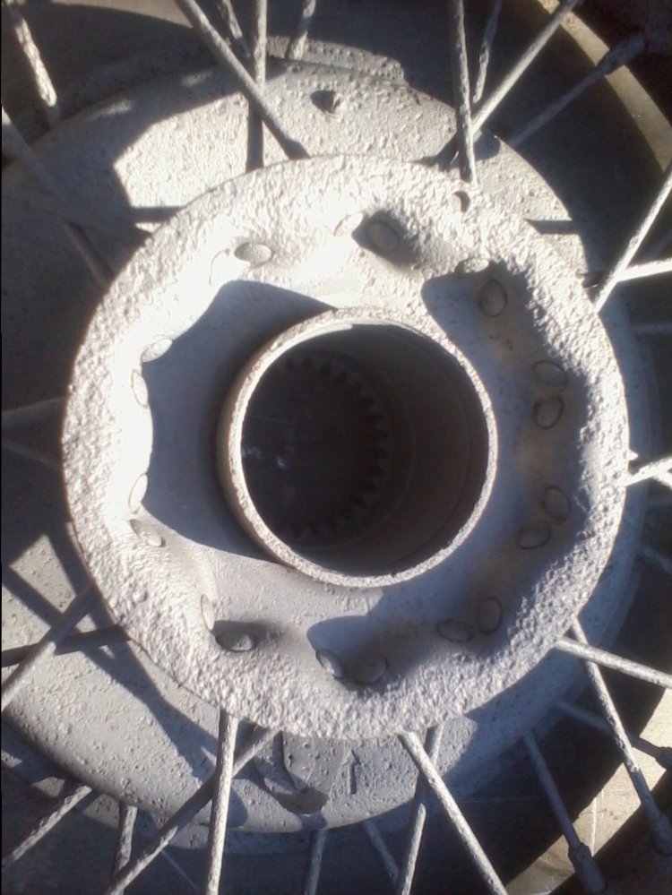

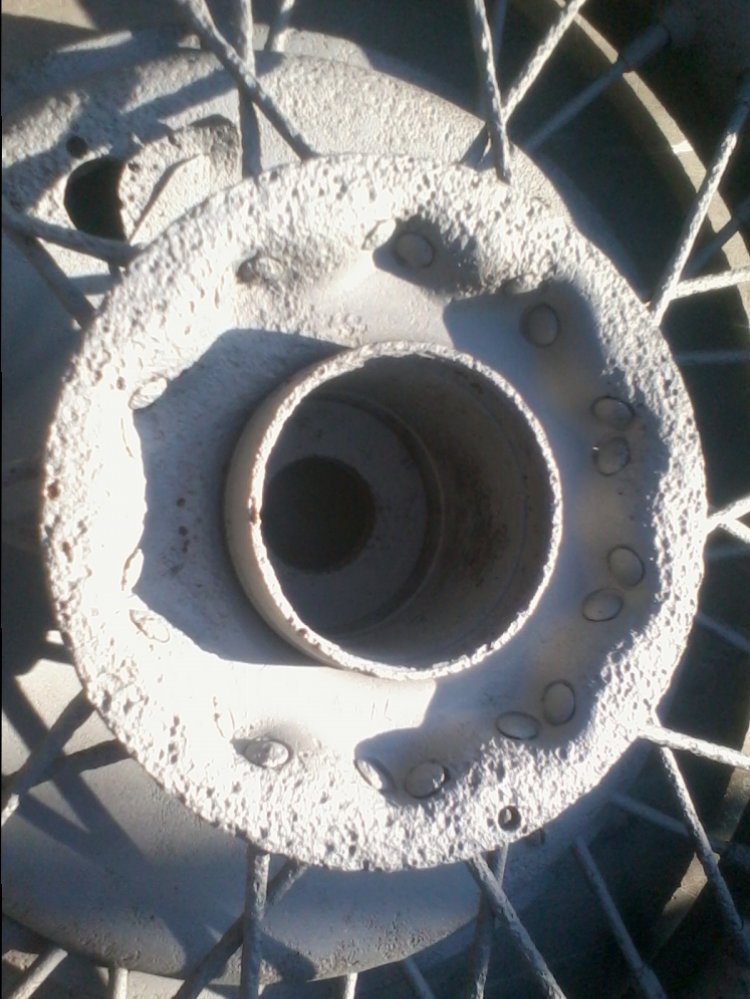

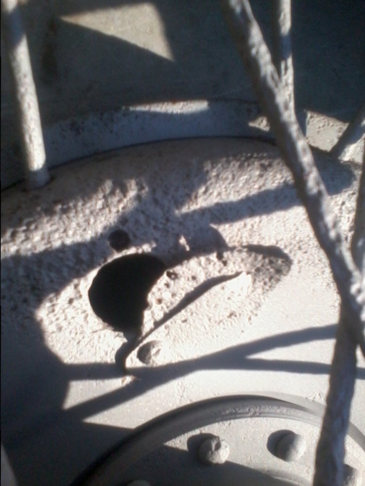

    Наконец-то попесочил. Ни единого клеймеца! Где искать на них клейма? Внутри по ободу обсмотрел тщательно - нет. Зачем на венце, за который зачалены головки спиц имеется отверстие примерно 4-5мм. И на втором колесе такое же...

    Алексей, на ободе, причем с невидимой с наружи части, может быть надпись kronprinz или каталожный номер 275 164 2800. Это только , что мне известно. Типов колес( отличия мизерные), было три. И есть заморочки r75, или ks750, пока не углублялся.

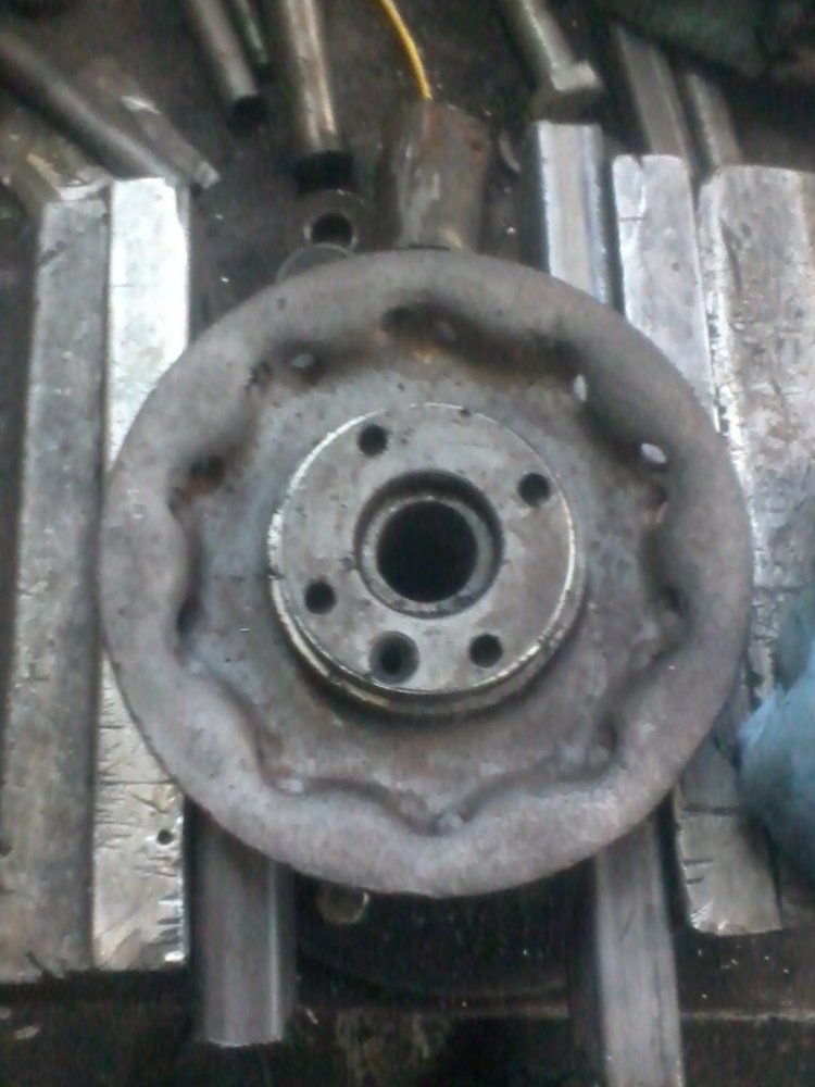

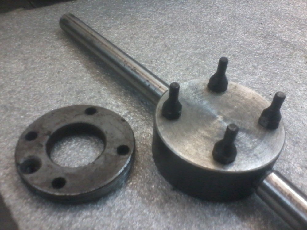

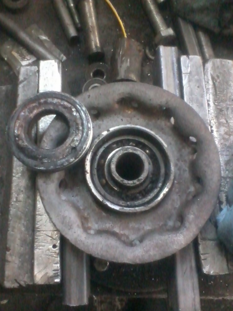

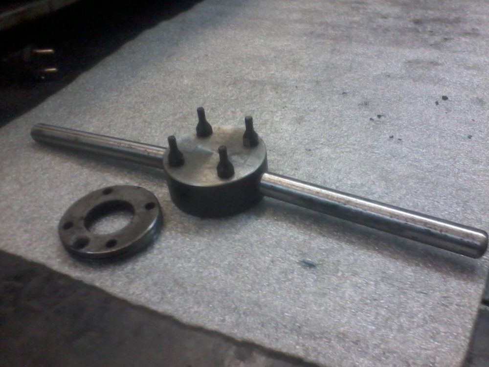

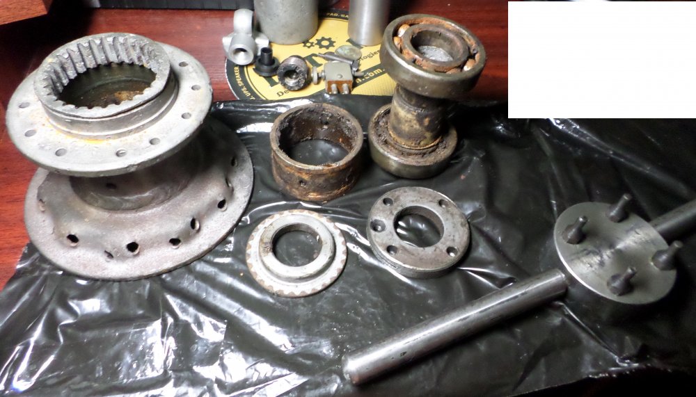

    Не без труда выкрутил крышку ступицы колеса. Для этого пришлось изготовит спецключ и на токарке возобновить фаску на стыке крышки и ступицы. Подшипники оказались шведскиеo_O. Вот и выяснились спустя столько лет что шведы снабжали Вермахт запчастями:D. Кто знает какой в идеале должен быть внутренний диаметр в дистанционной распорной втулке подшипников ступицы колеса? и какая функция в ступице большой втулки с отверстиями?

    Шведскими подшипниками укомплектованы не только ступицы колес. Редукторы и КПП тоже собраны на подшипниках SKF.
    Диаметр втулки должен обеспечить свободное перемещение в ней оси колеса, но без люфта.

    Насколько я понимаю ось колеса должна входить во втулку с нулевой посадкой, или с незначительным натягом, дабы вращение было только в подшипниках а не оси во втулке...

    Ось должна входить во втулку от руки, без натяга. При установке колеса на свое место, эта втулка (правильно ступица подшипников), зажимается с обеих сторон дистанционными упорными втулками . Одна находится в заднем редукторе, другая одевается на ось между колесом и рамой. Что и исключает проворачивание ступицы подшипников на оси.
    Большая втулка с отверстиями, является распорной, между наружными обоймами подшипников. Одновременно удерживает густую смазку между подшипниками, которая нагнетается через тавотницу в ступицу колеса.

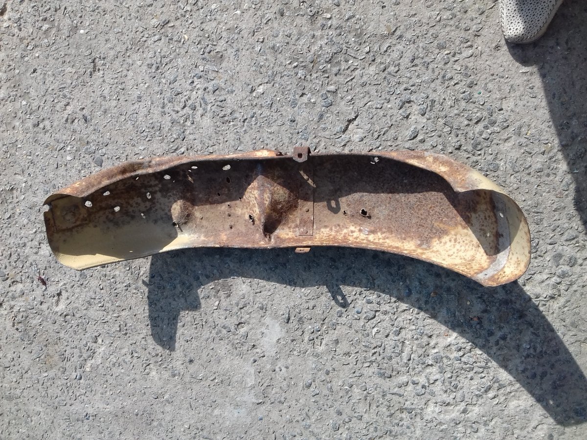

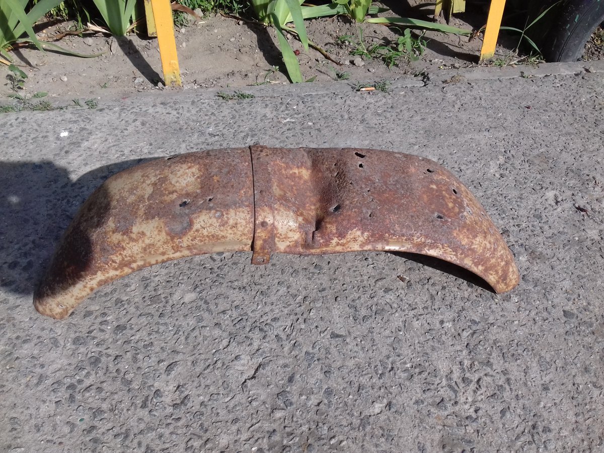

  10. Фантазёр
    Фантазёр Oberleutnant
    27
    5.804
    Украина, г. Мелитополь

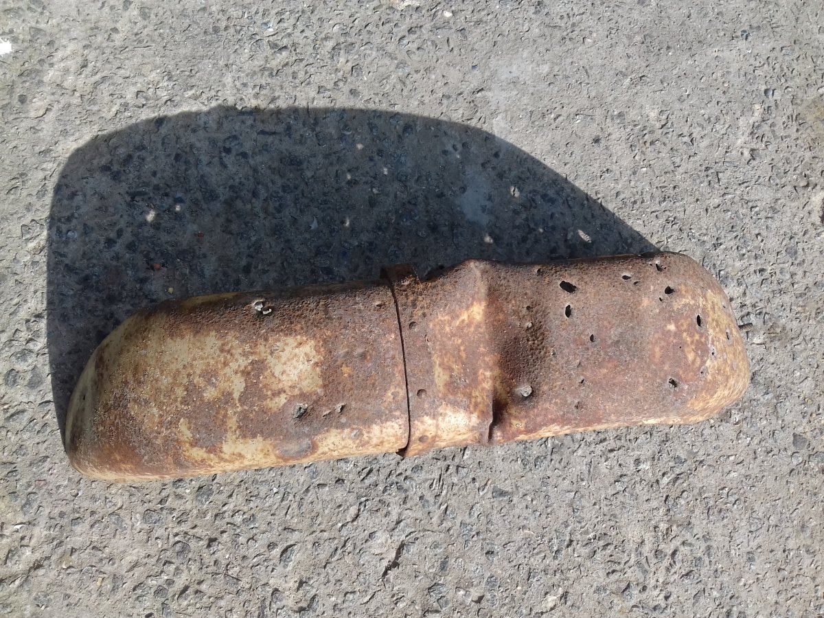

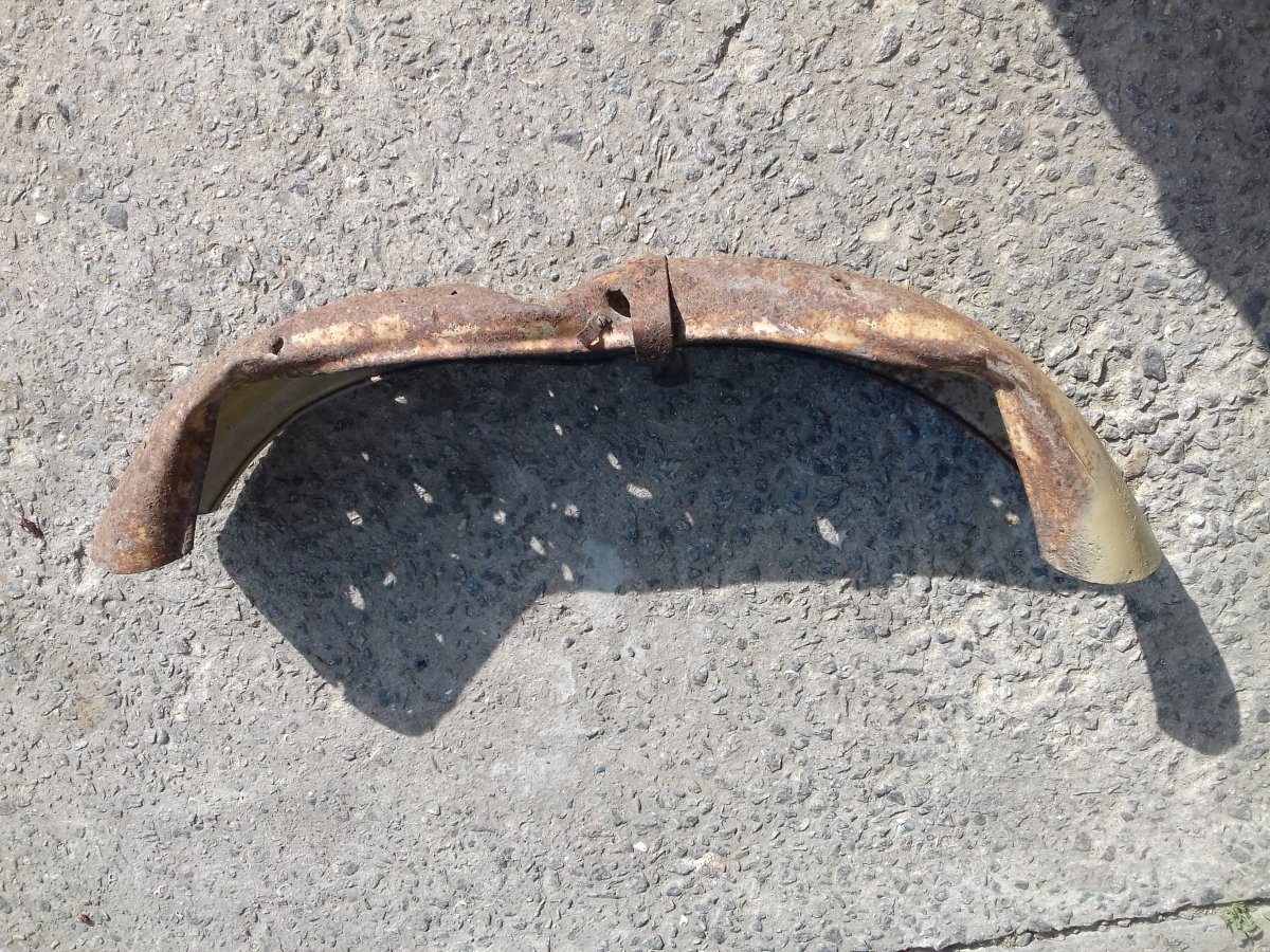

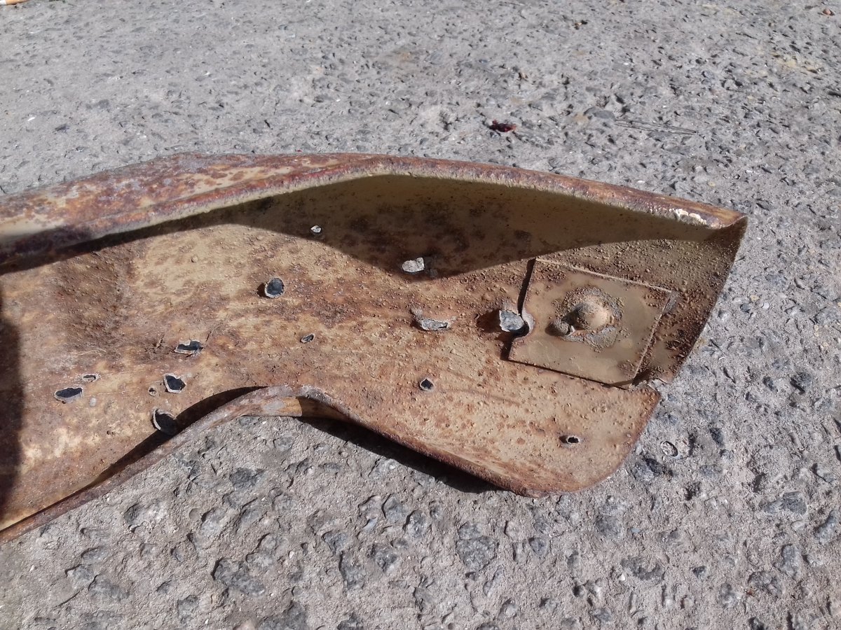

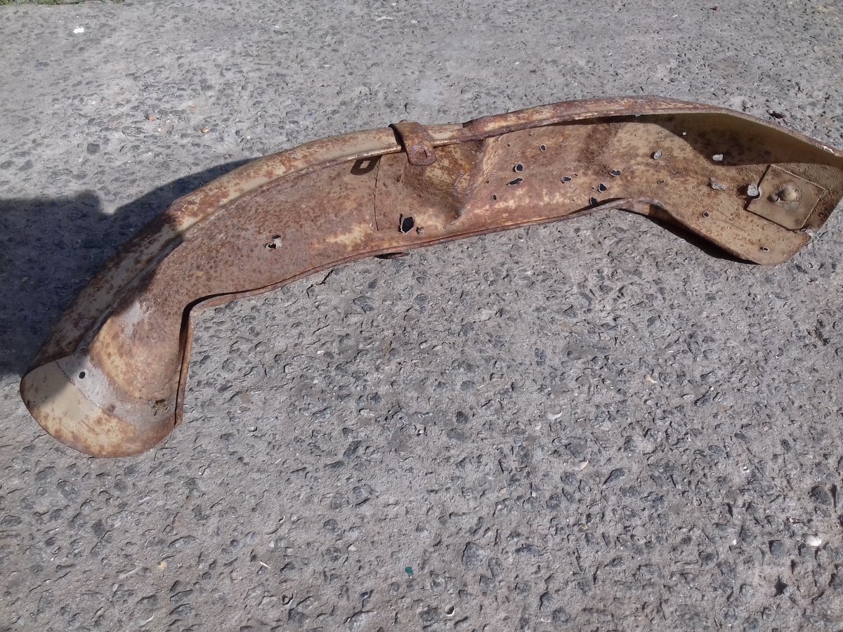

    Что-то давно не заходил в тему. Вот делюсь радостным пополнением - переднее крыло с пресловутого Zündapp KS750. Большое спасибо за него комраду Ruff.:beer:
    Несмотря на деформацию и на то что крыло копное - оно редкой крепости:smile_12:, с большим количеством родного песочного окраса и, что для меня наиболее ценно - оно к тому же фронтовое - война на нём оставила неоспоримые отметины:smile_6:. Планирую таким и оставить, только устранить деформацию, пробоины не заделывать - грех такой антураж уничтожать. Единственное что смущает - отсутствие креплений под номерной знак. Что это значит? Крыло с очень позднего Zündapp KS750? Кто знает с какой даты на переднее крыло не устанавливали номерной знак?

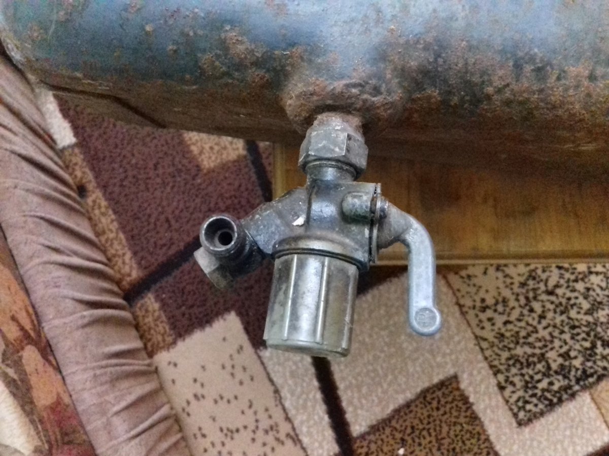

  12. Фантазёр
    27
    5.804

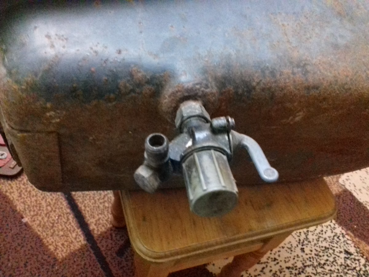

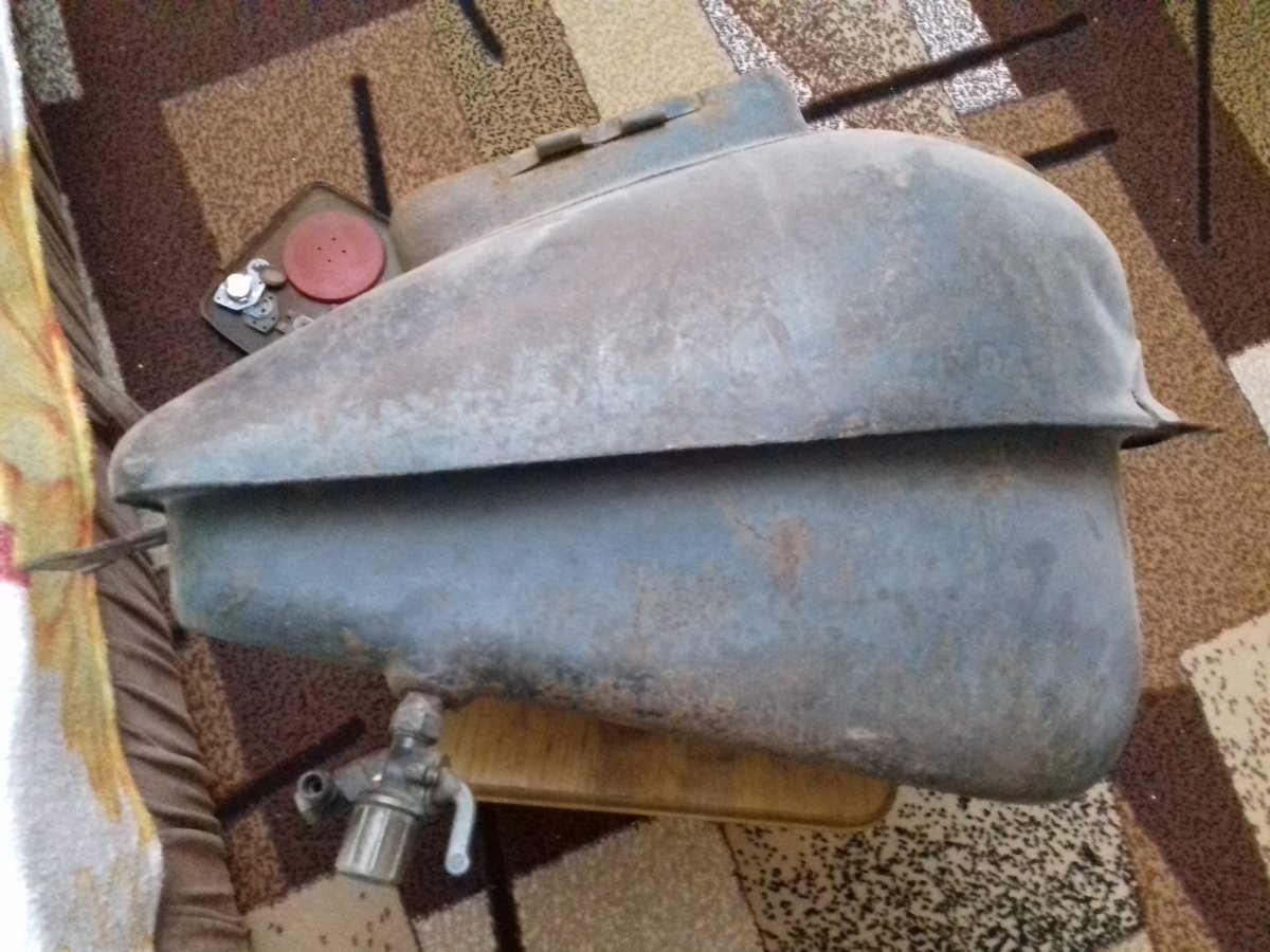

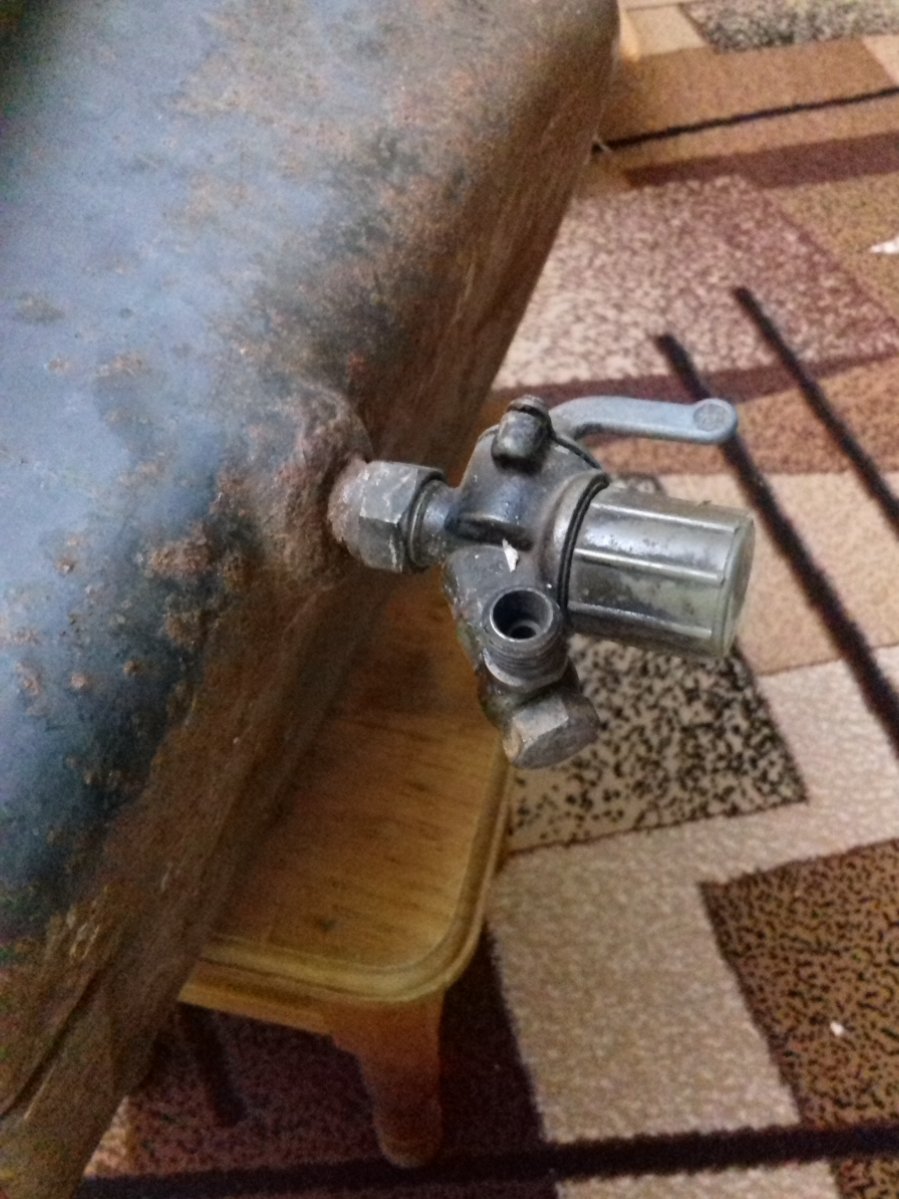

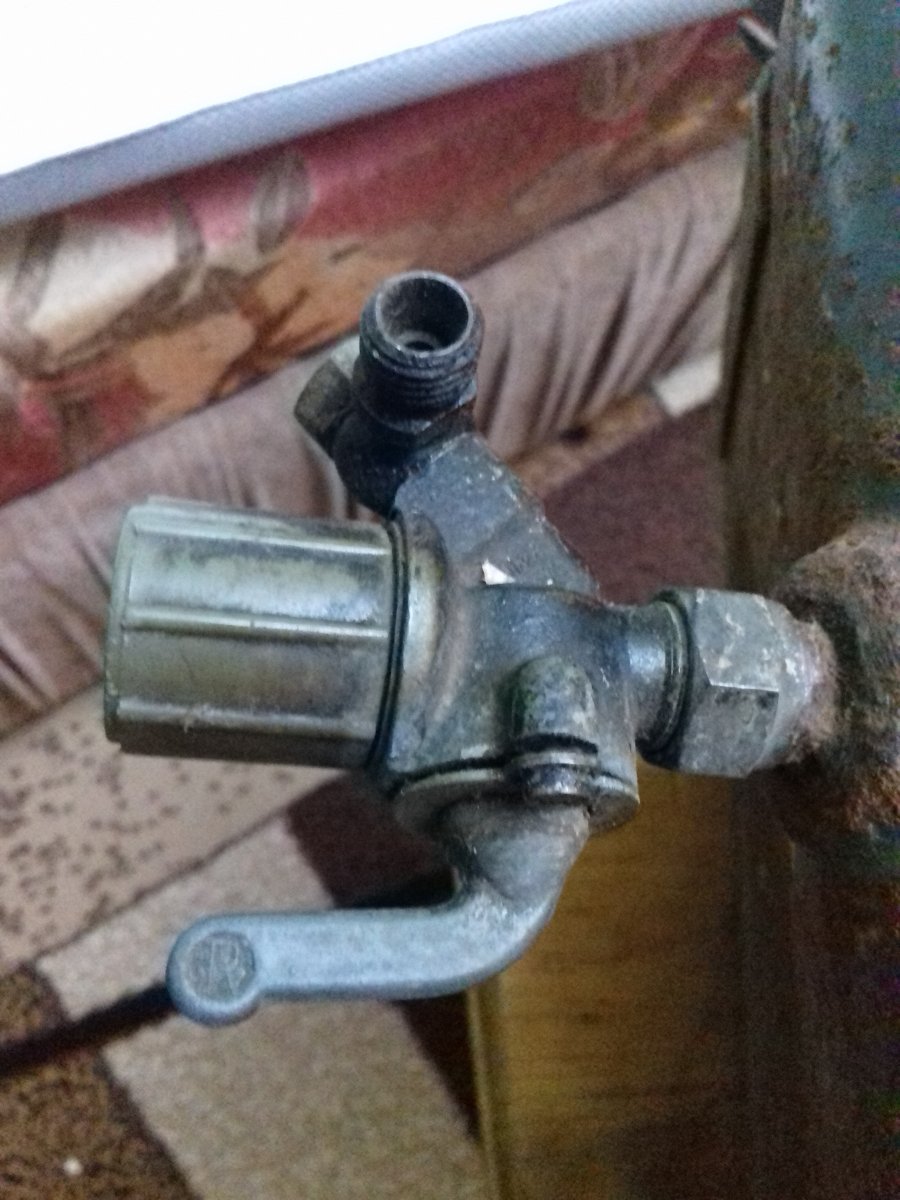

    К баку мною по случаю на днях был приобретён бензокраник иностранного производства б/у. Не натура конечно, но конструктивно он очень красиво подошёл (креплению к баку и выход с крана на карбюратор), поэтому до установки родного оригинального было принято решение использовать этот. Кроме того некоторые западные реставраторы и владельцы ездовых КС750 были замечены именно с точно таким же краником...

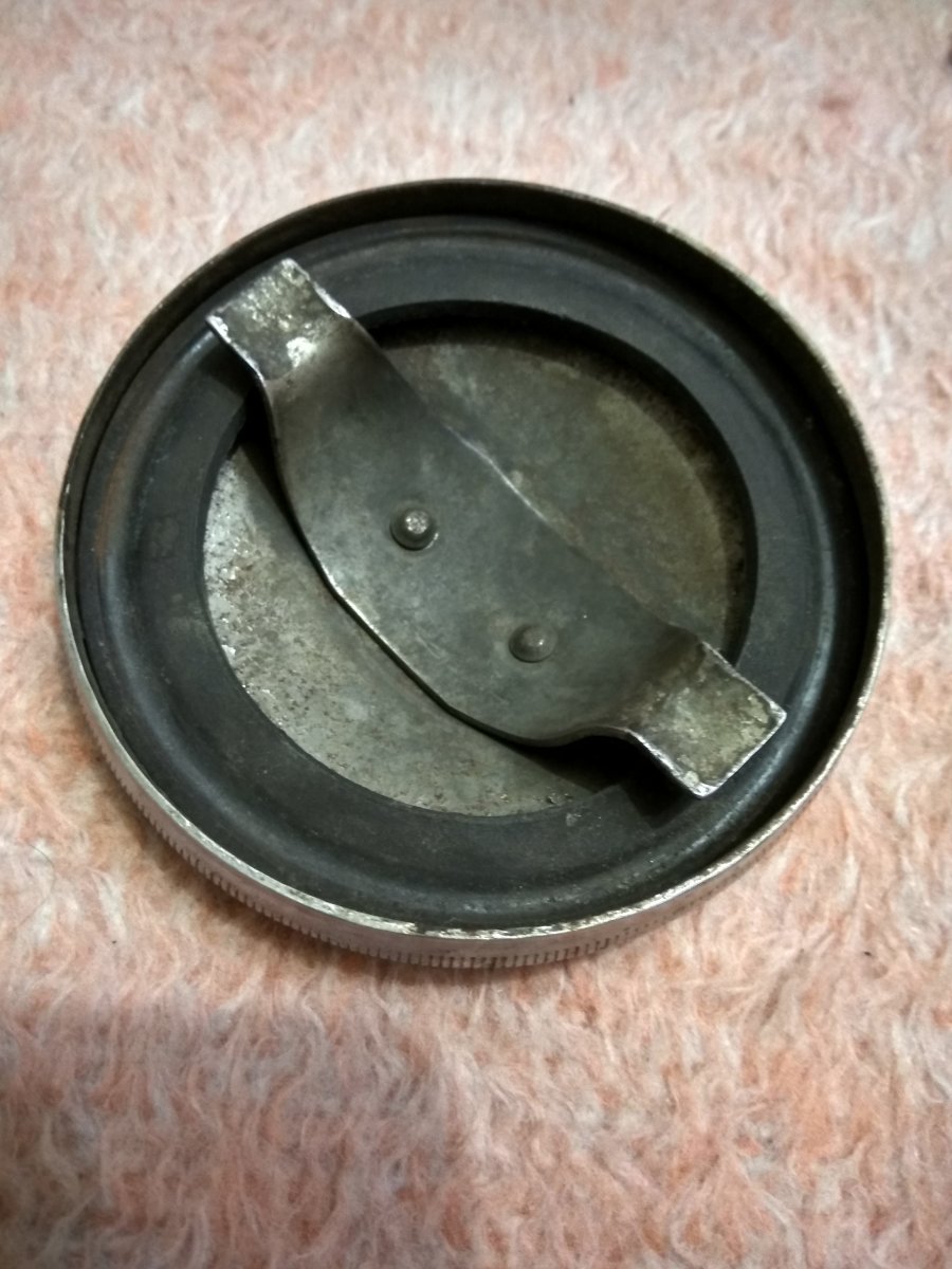

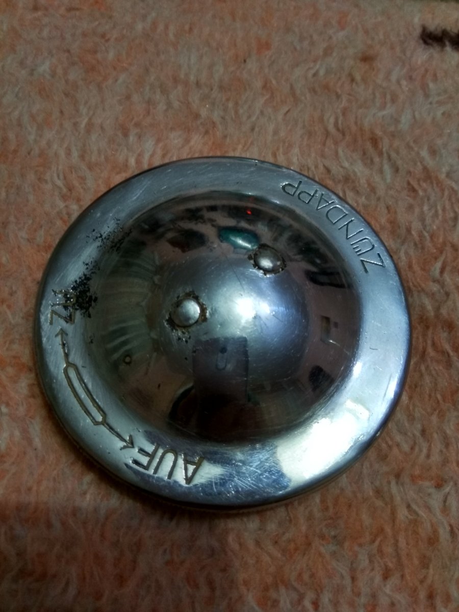

    Добрый вечер. Есть крышка от топливного бака мотоцикла ZUNDAPP-ОРИГИНАЛ.
