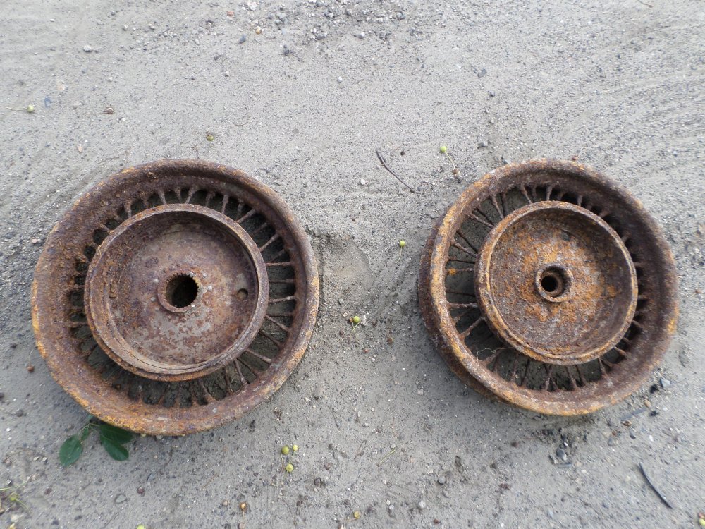

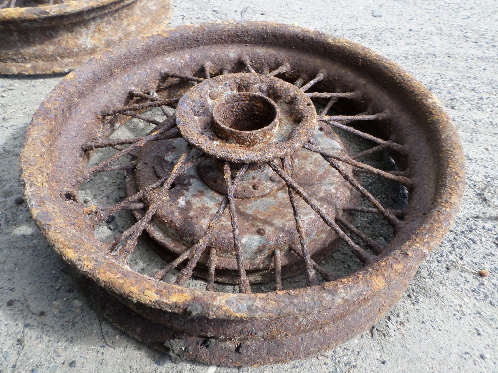

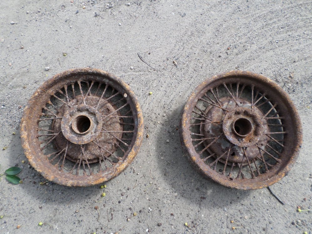

    Продолжаю комплектовать сей прекрасный аппарат. Удалось раздобыть два колеса в прекрасном сохране.

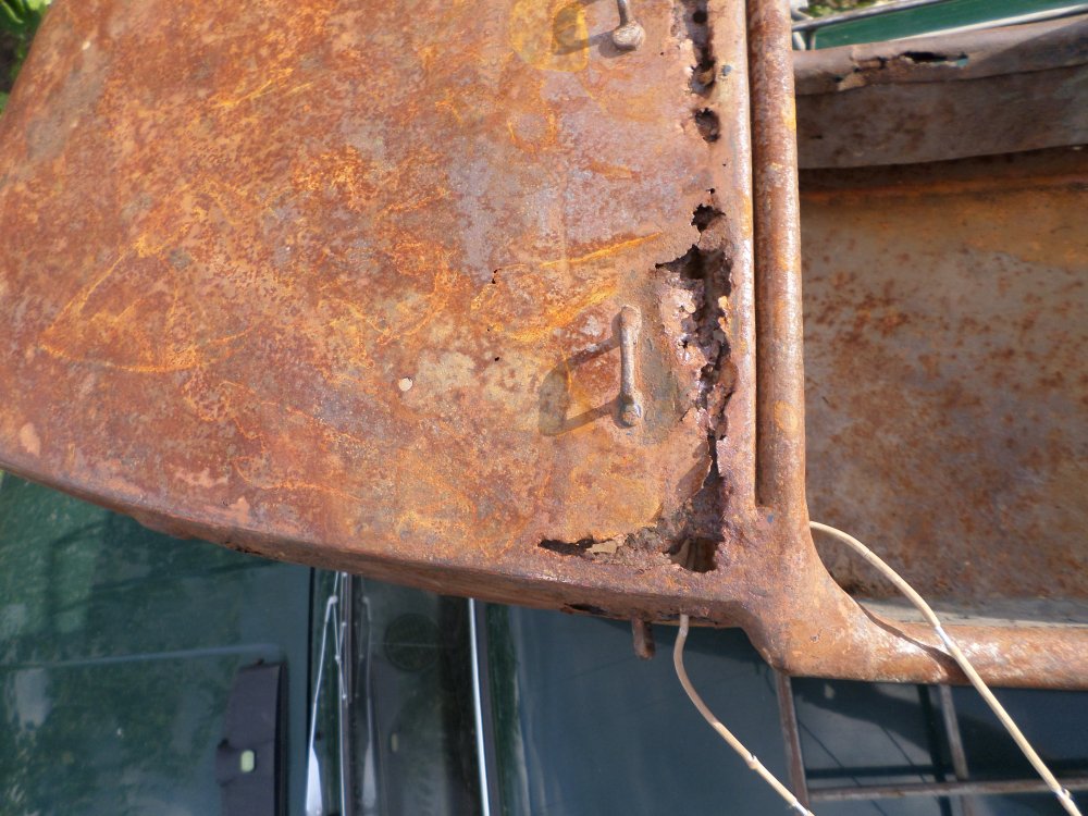

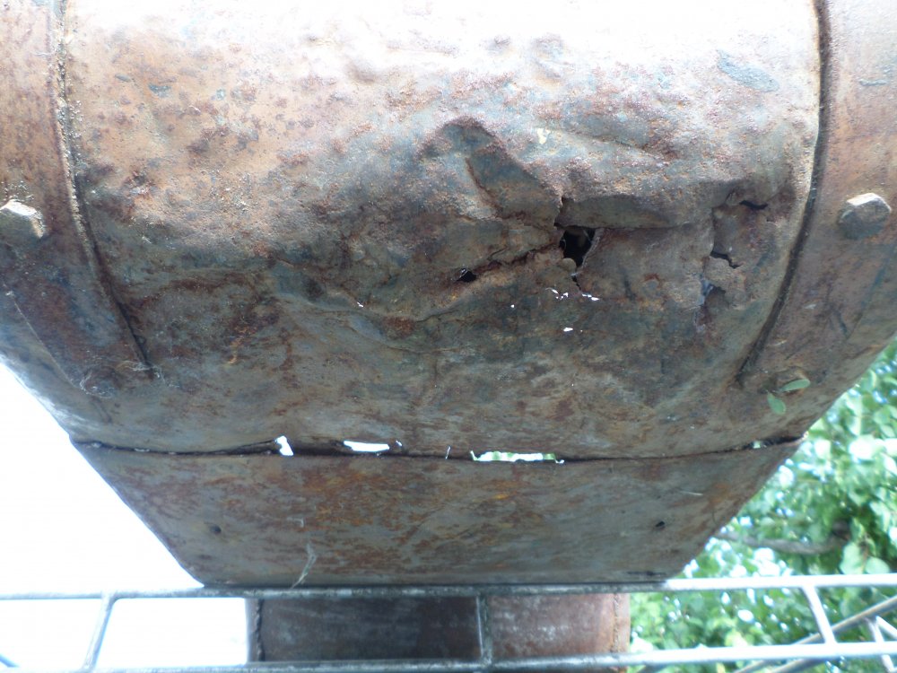

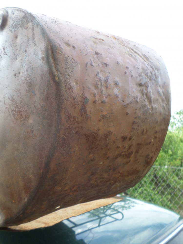

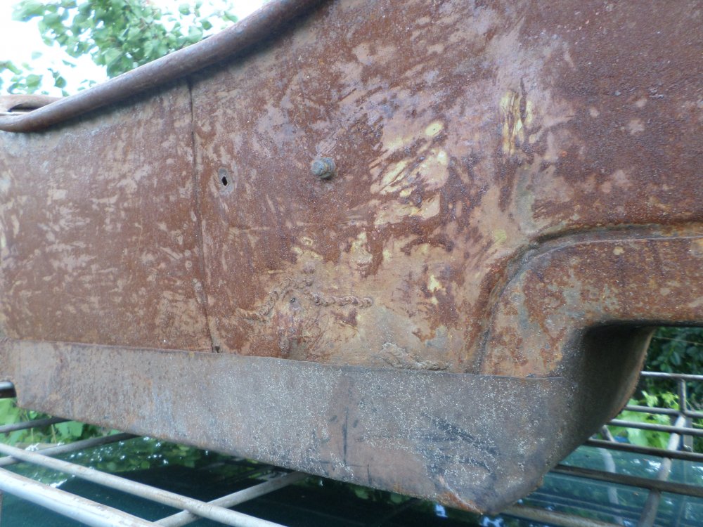

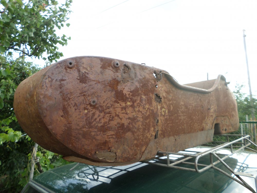

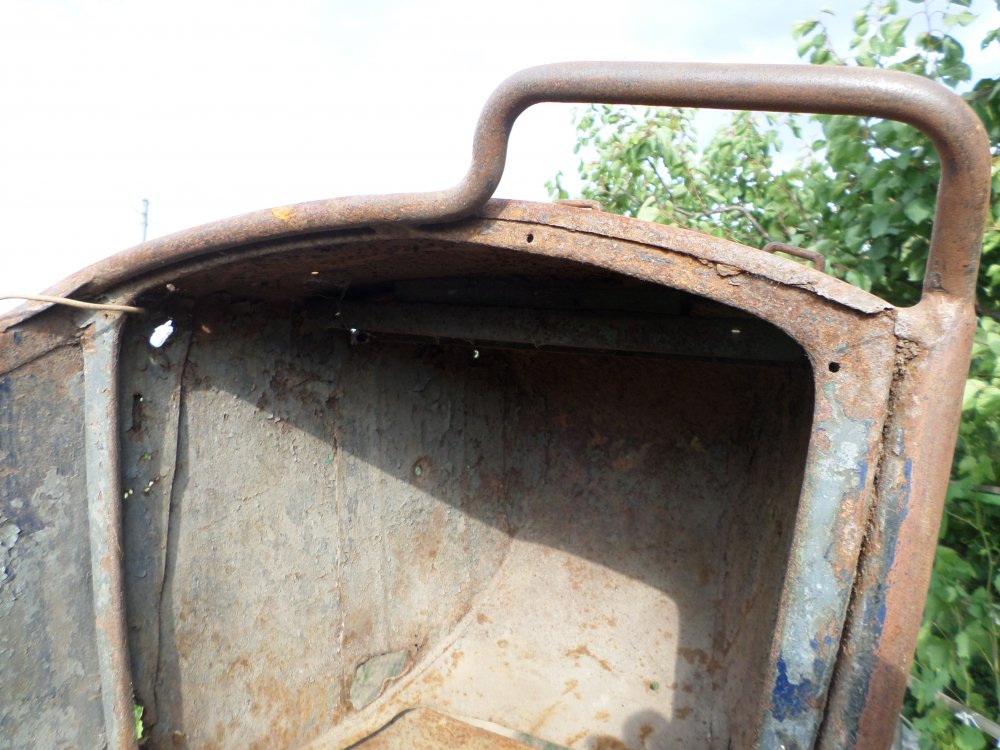

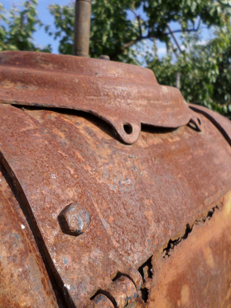

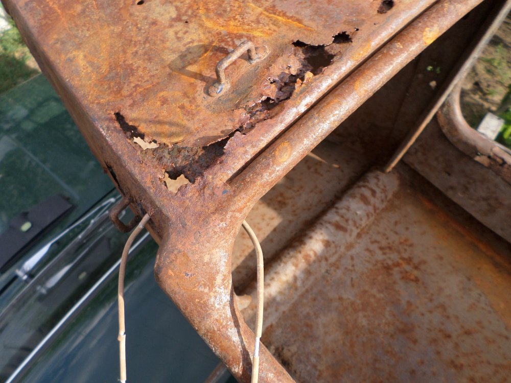

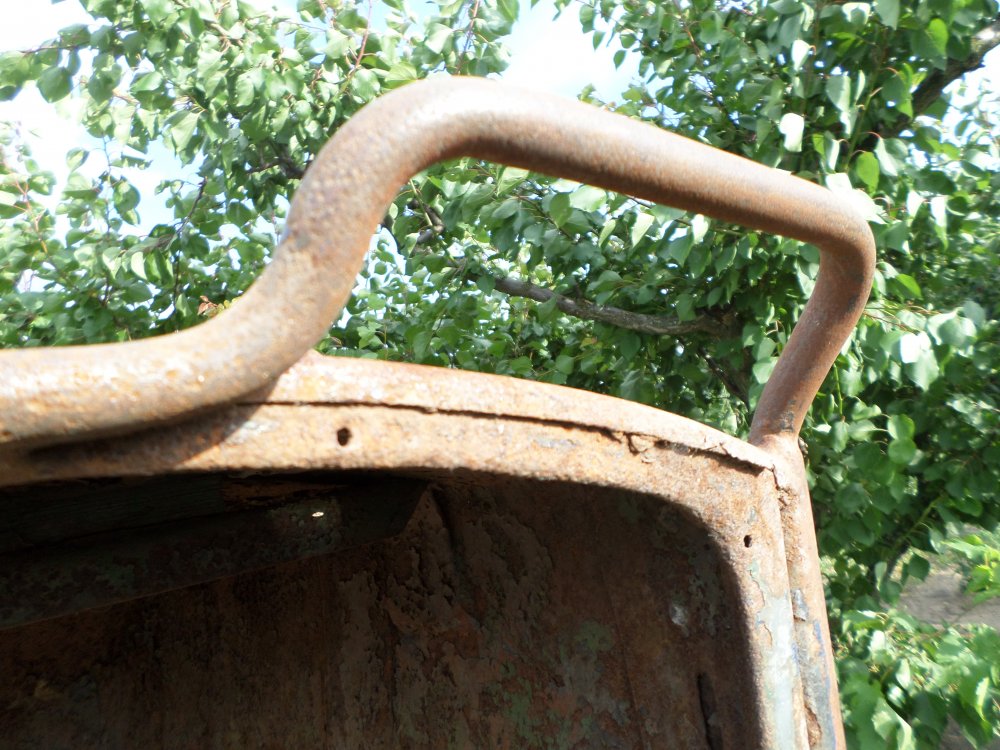

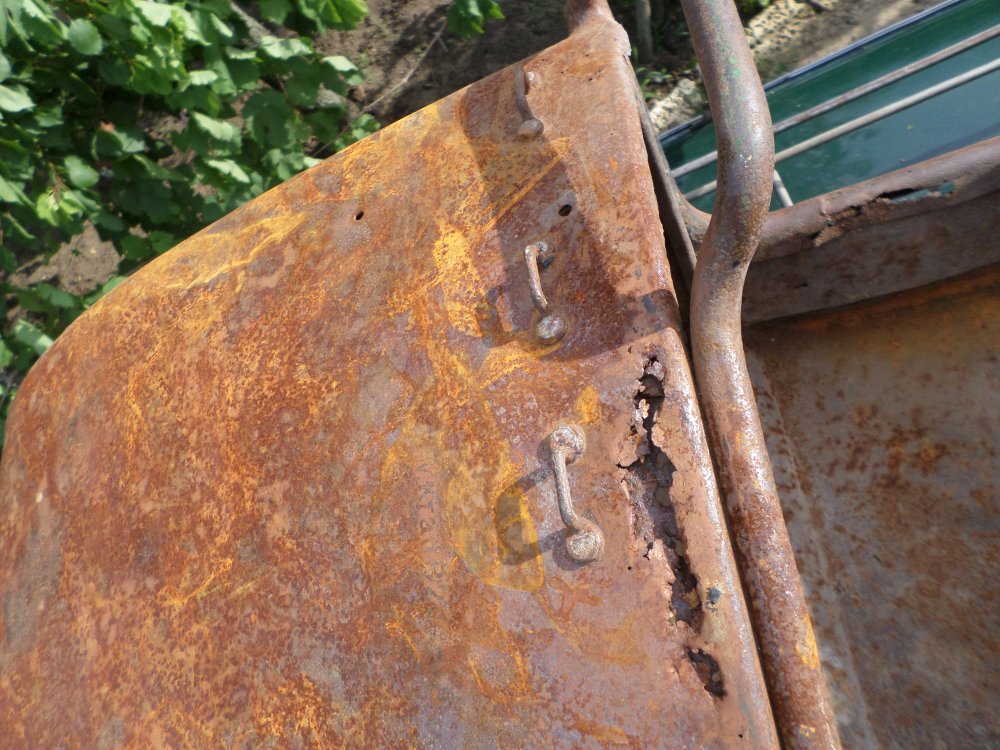

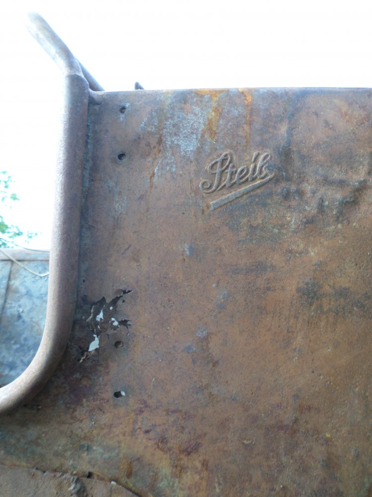

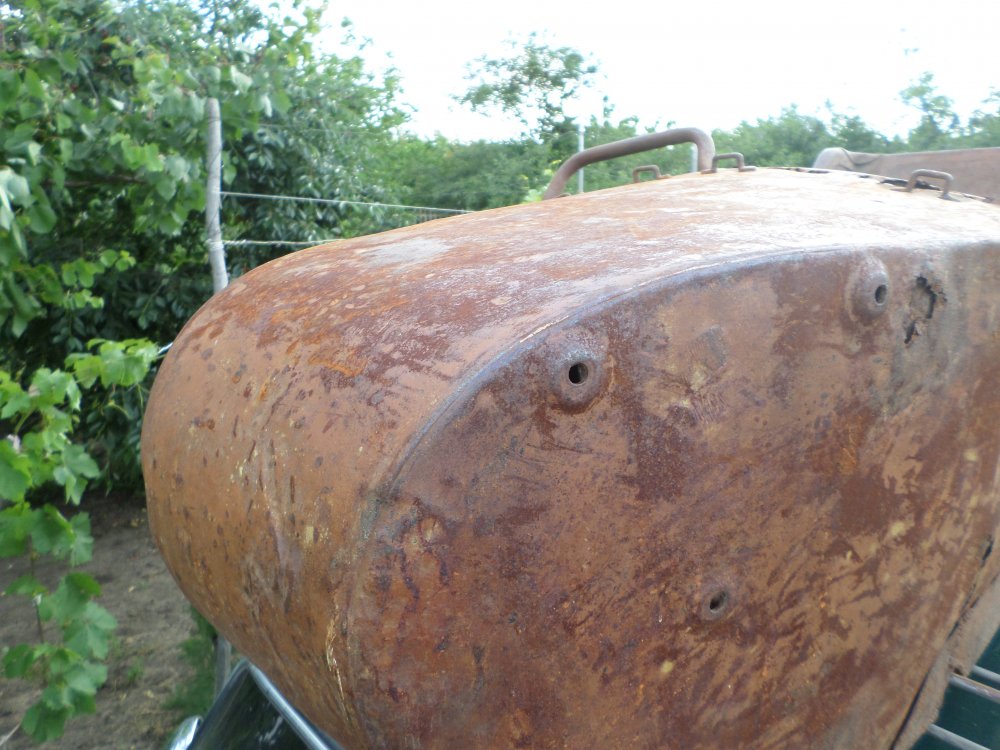

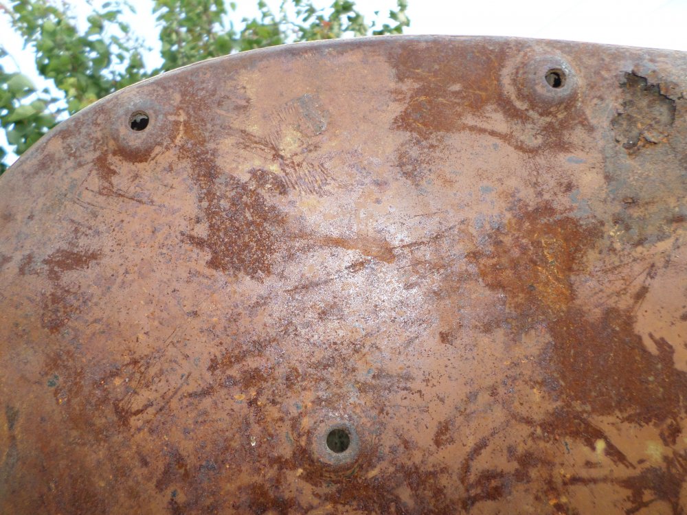

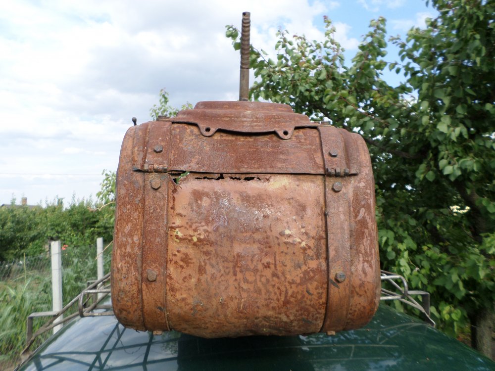

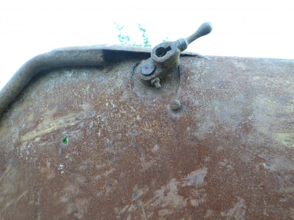

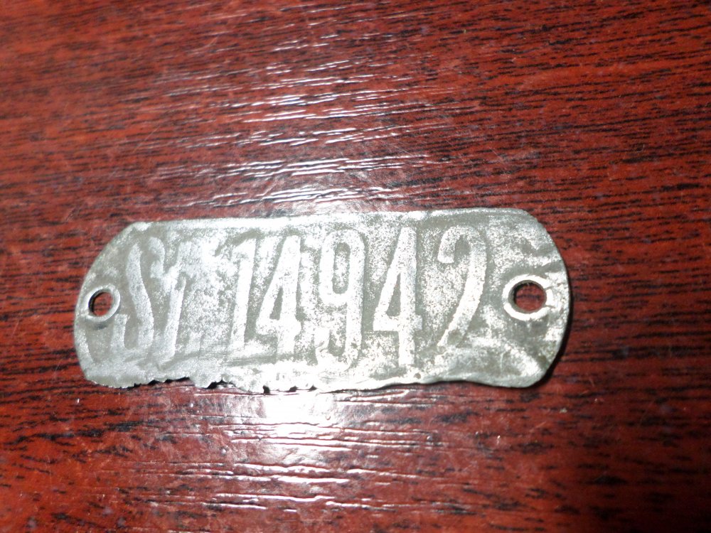

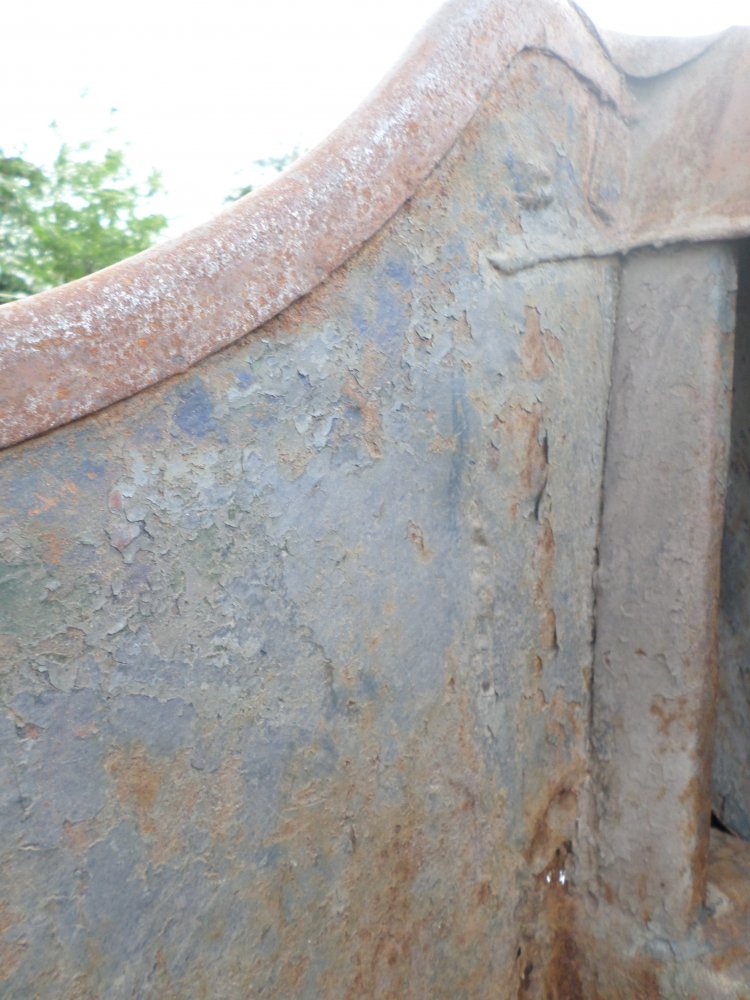

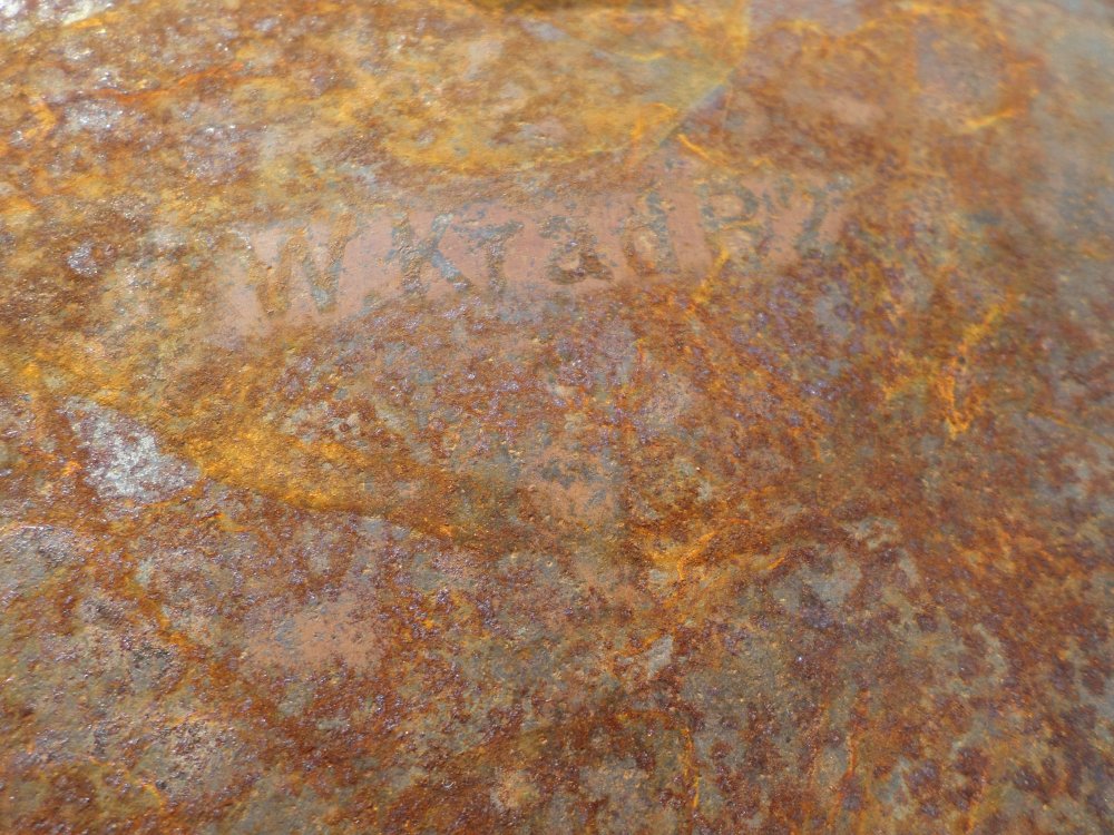

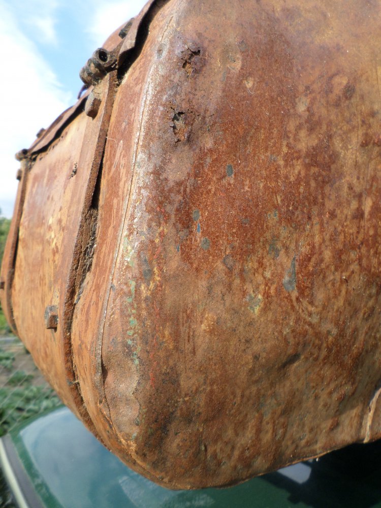

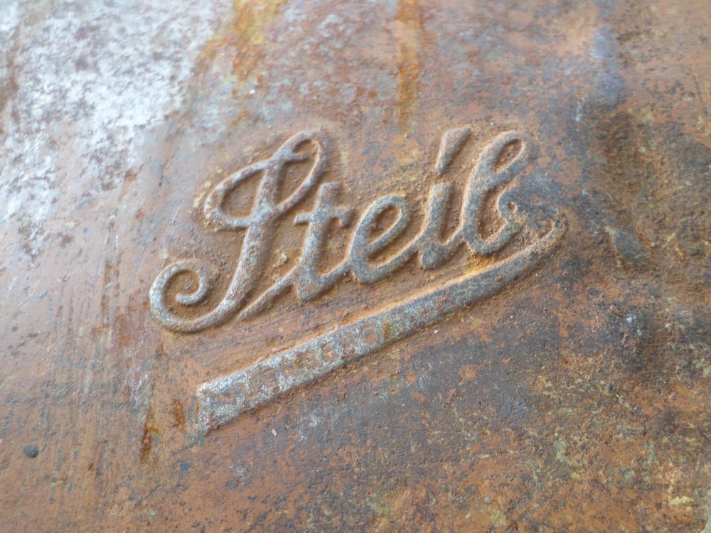

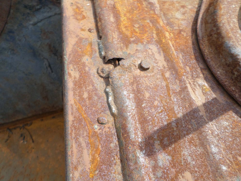

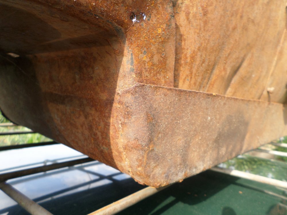

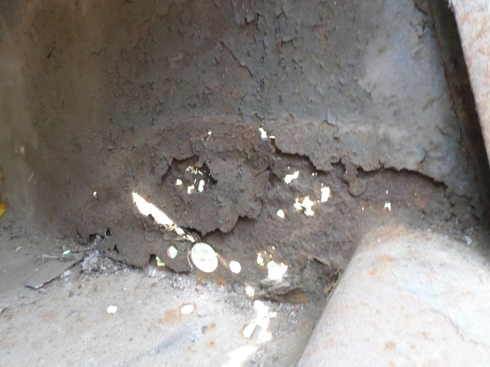

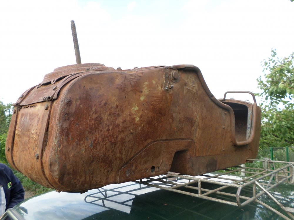

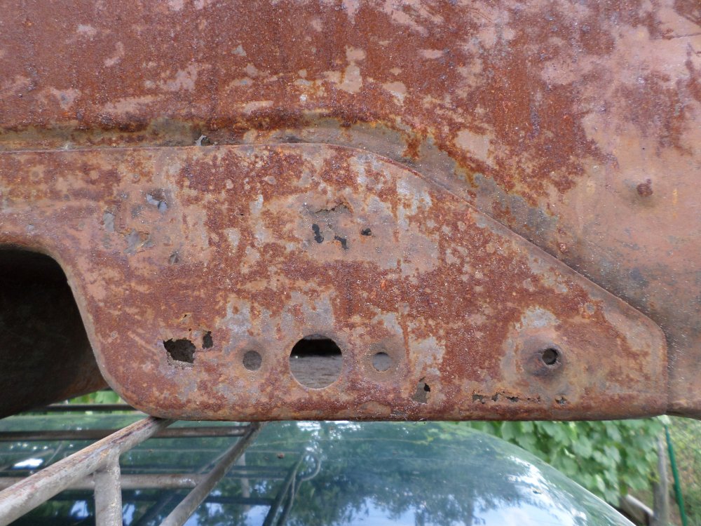

    Комплектация продолжается. Сегодня был приобретён кузов бокового прицепа WkradB2 фирмы "Steib", требующий реставрации. Серийный номер кузова St.14942.
    WERWOLFE, Gasser, gall 83 та 2 іншим подобається це.

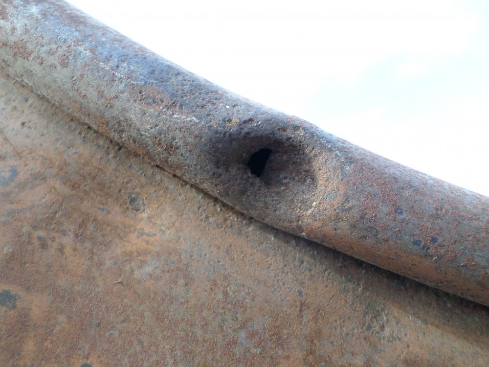

  5. Фантазёр
    Фантазёр Oberleutnant
    27
    5.804
    Украина, г. Мелитополь

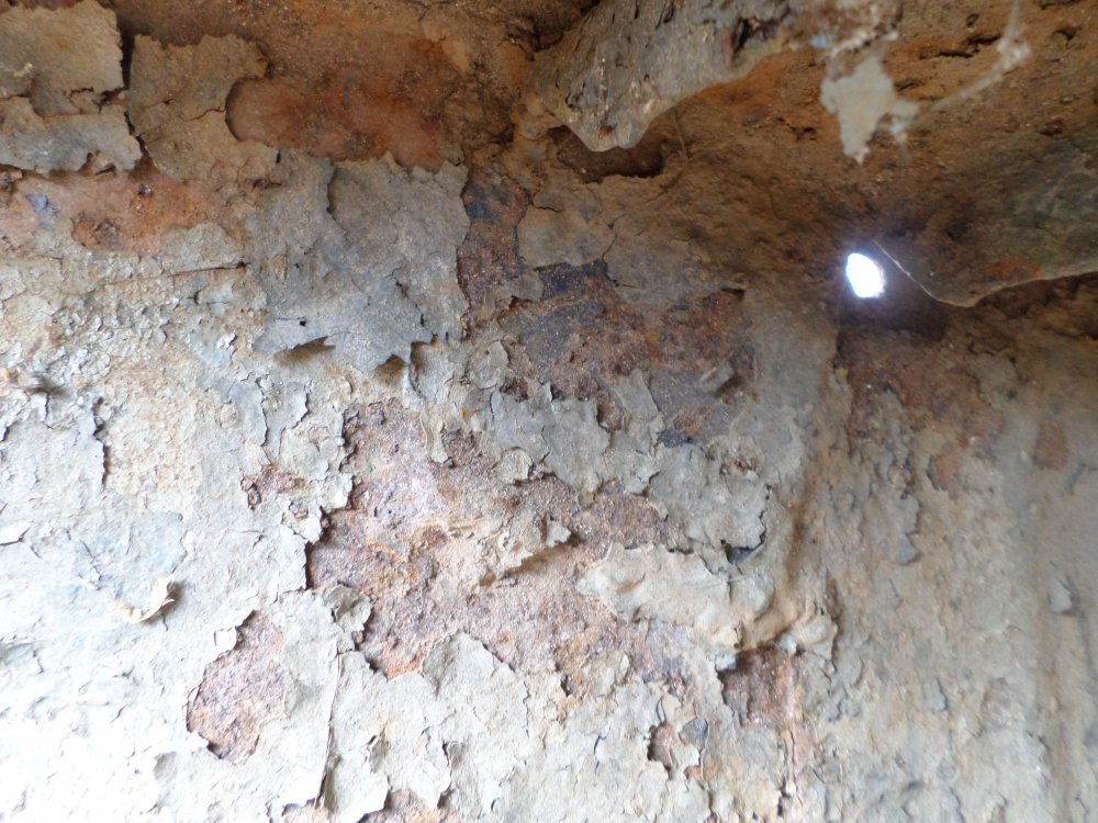

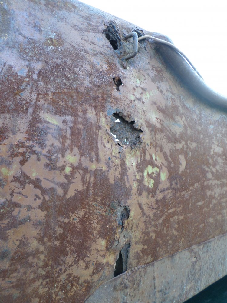

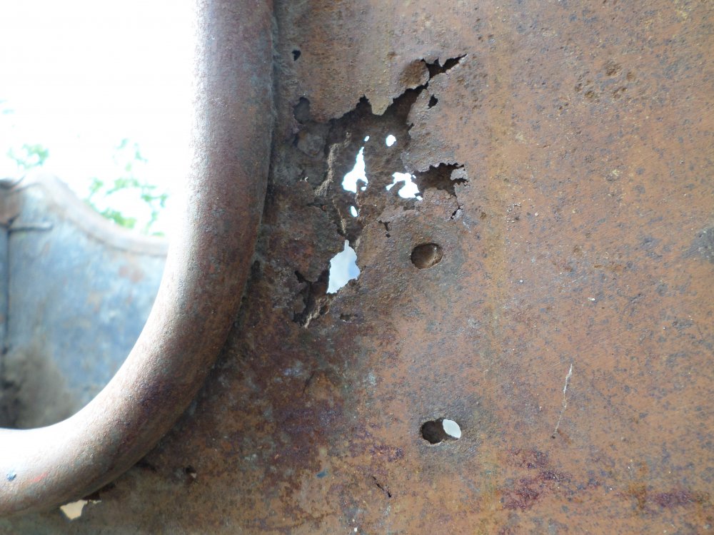

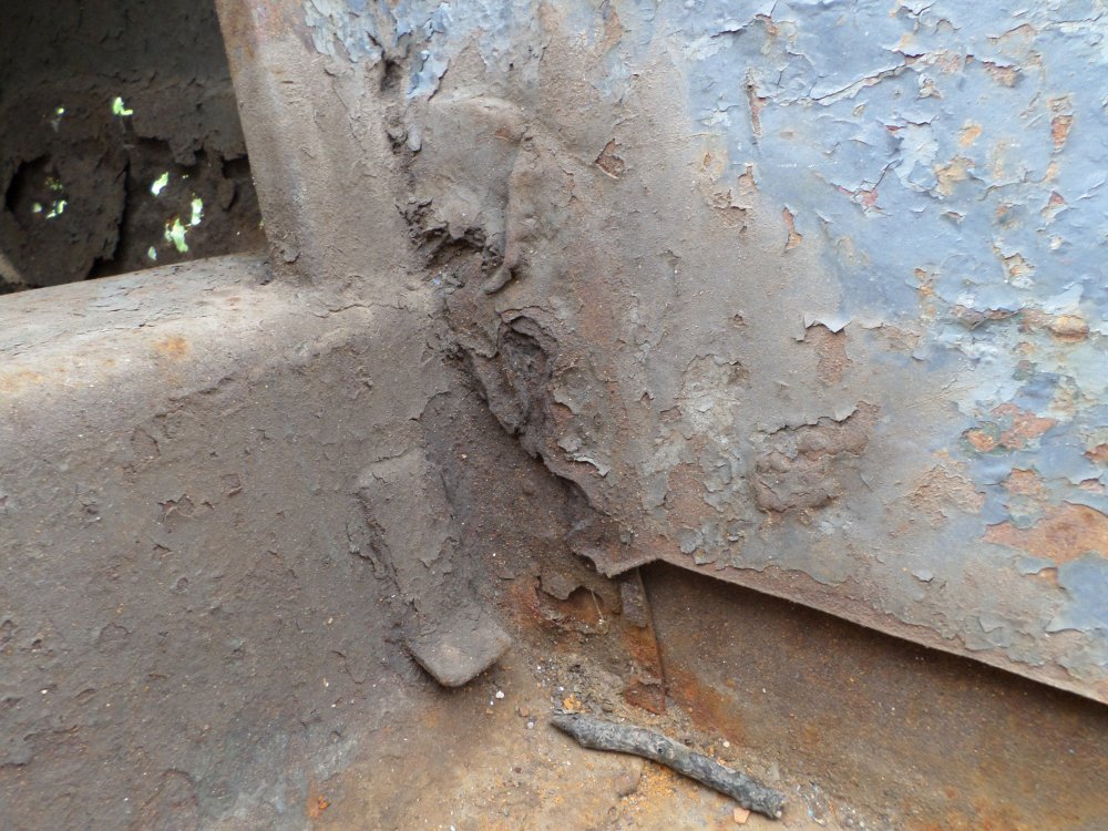

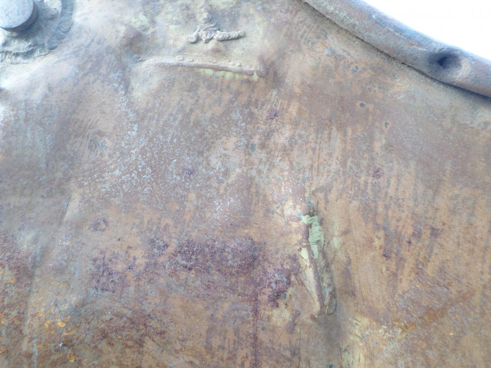

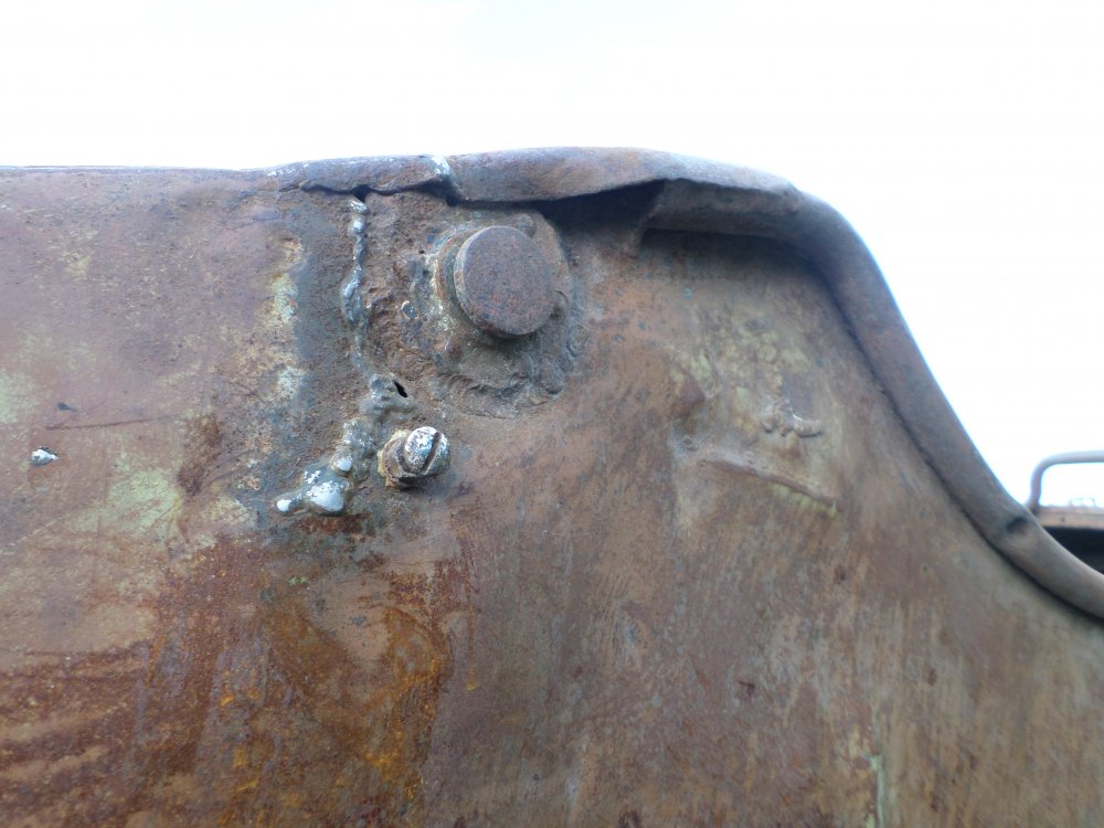

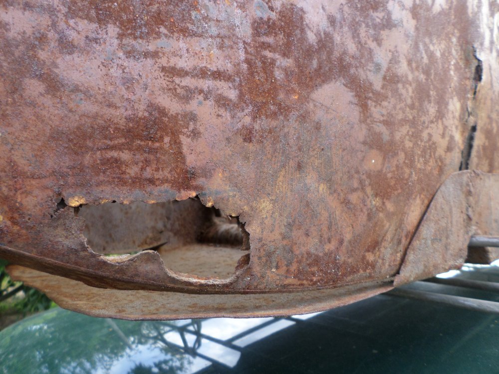

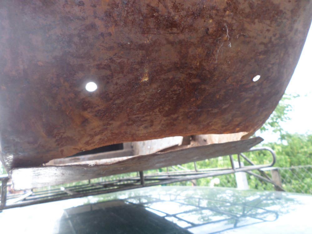

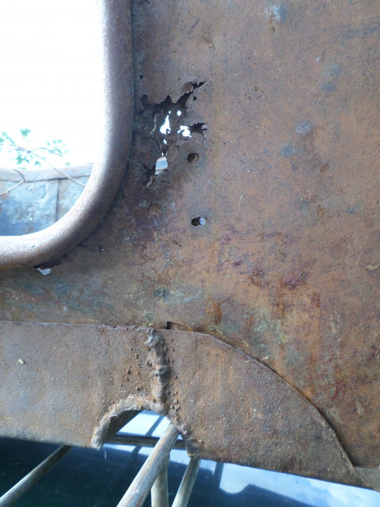

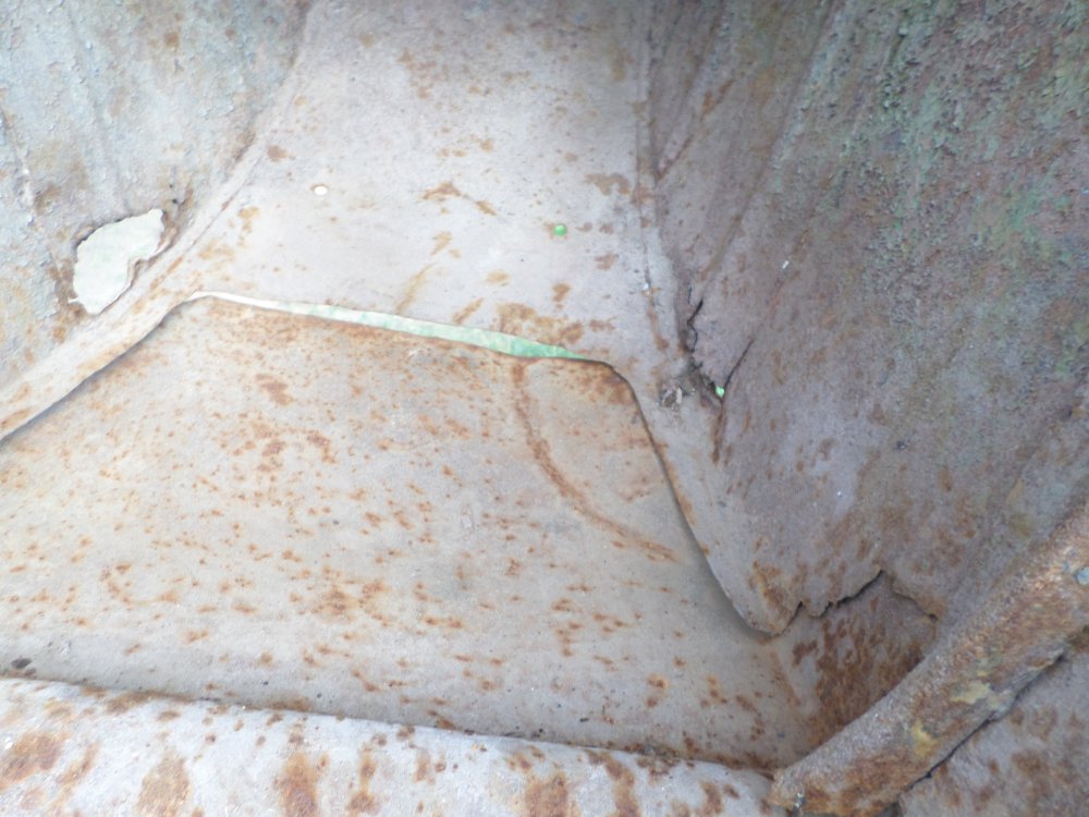

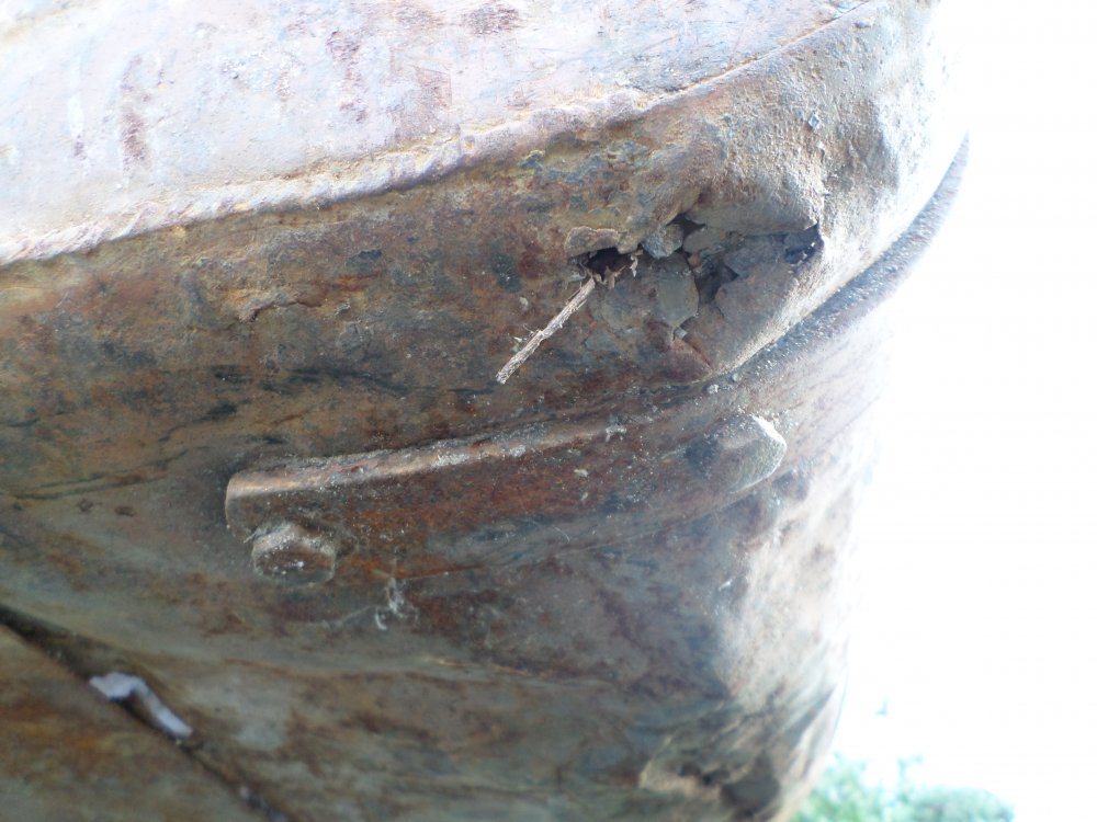

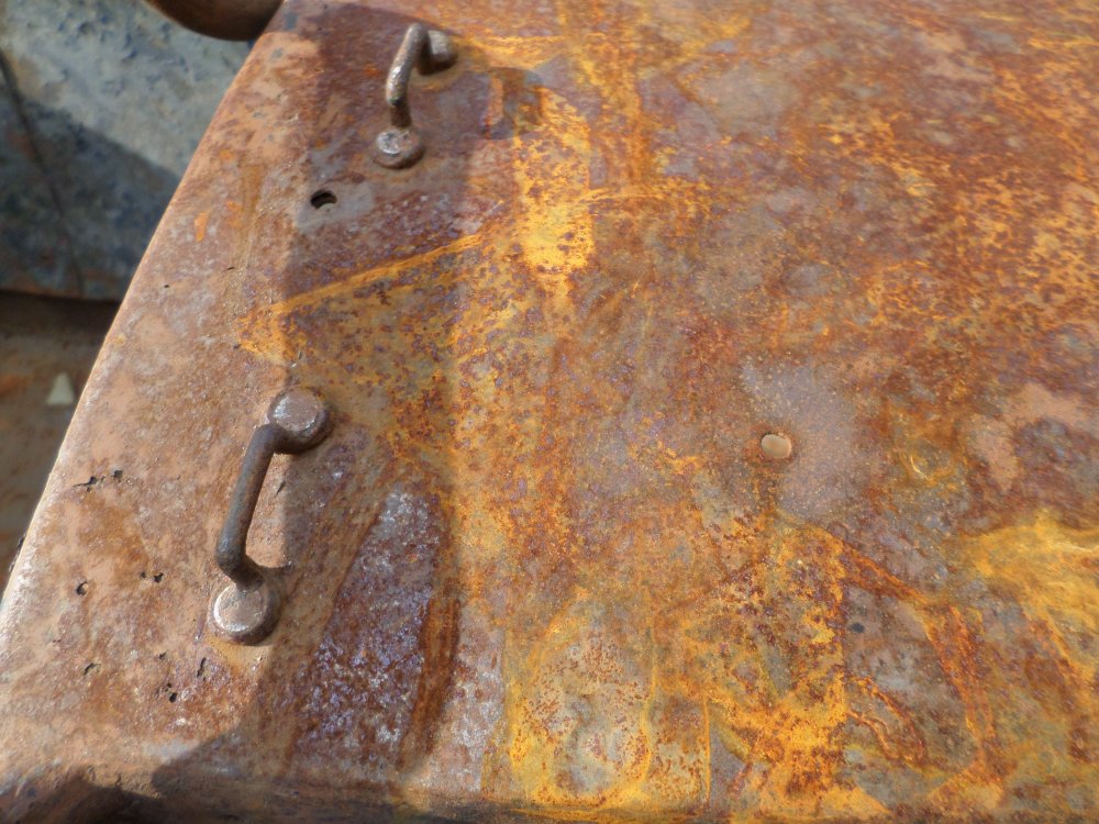

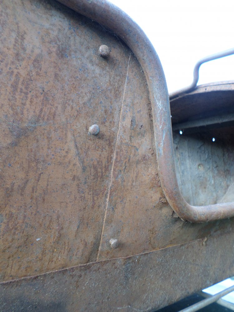

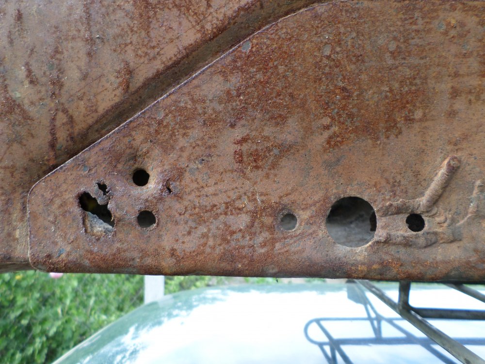

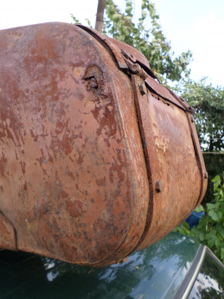

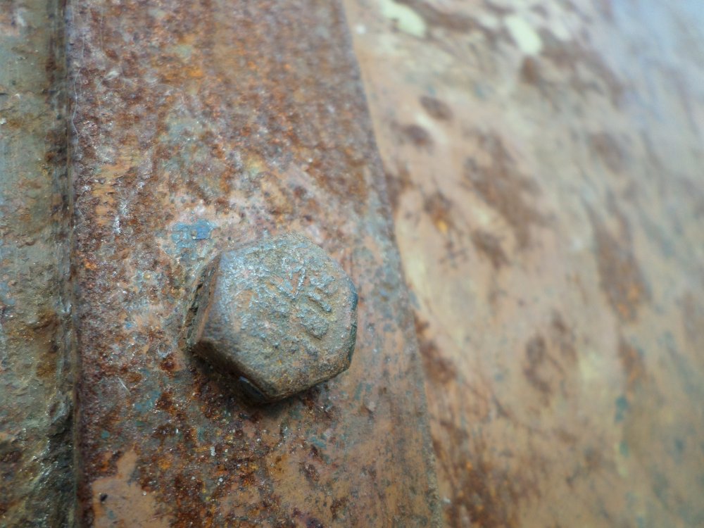

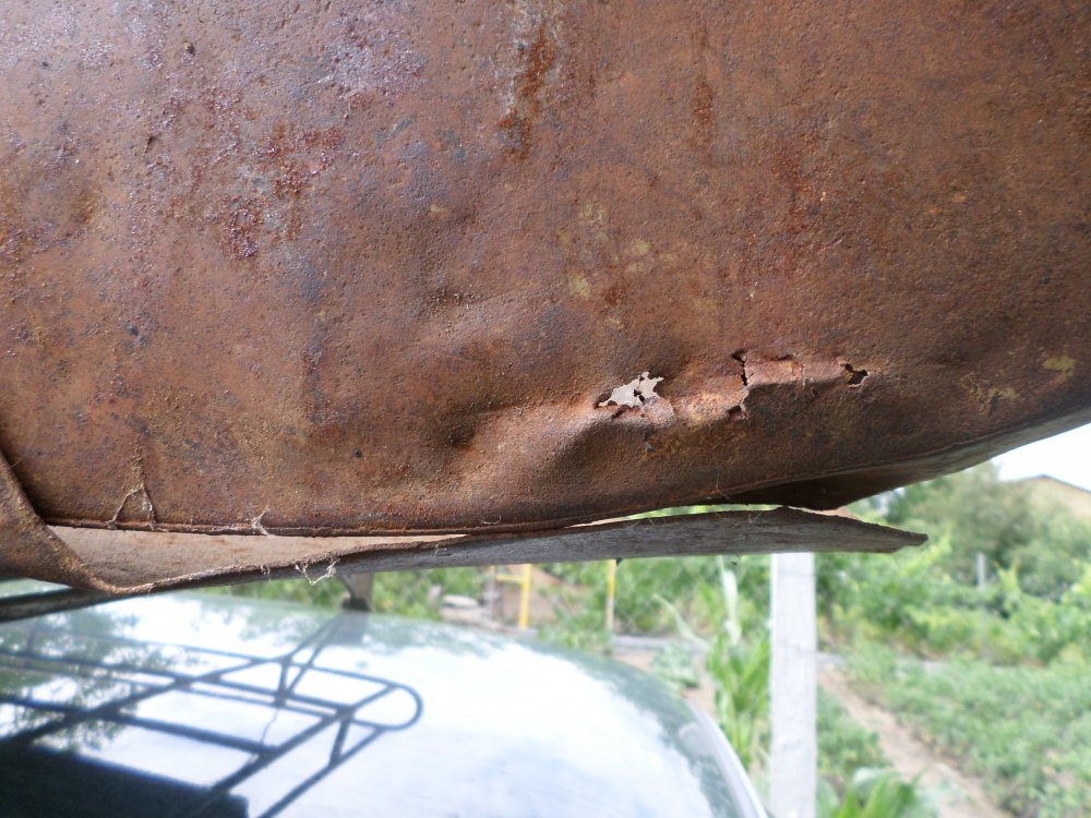

    На предпоследнем фото вроде б как боевое осколочное повреждение.
    WERWOLFE та gall 83 подобається це.

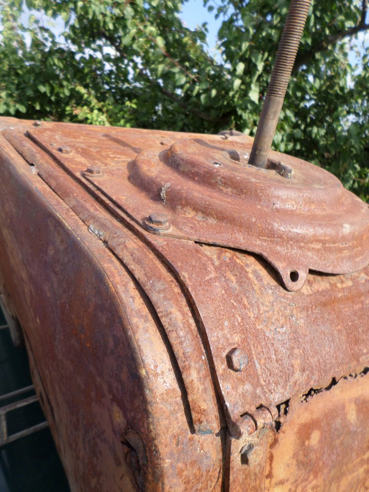

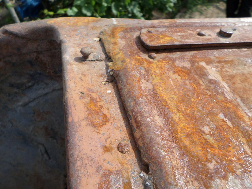

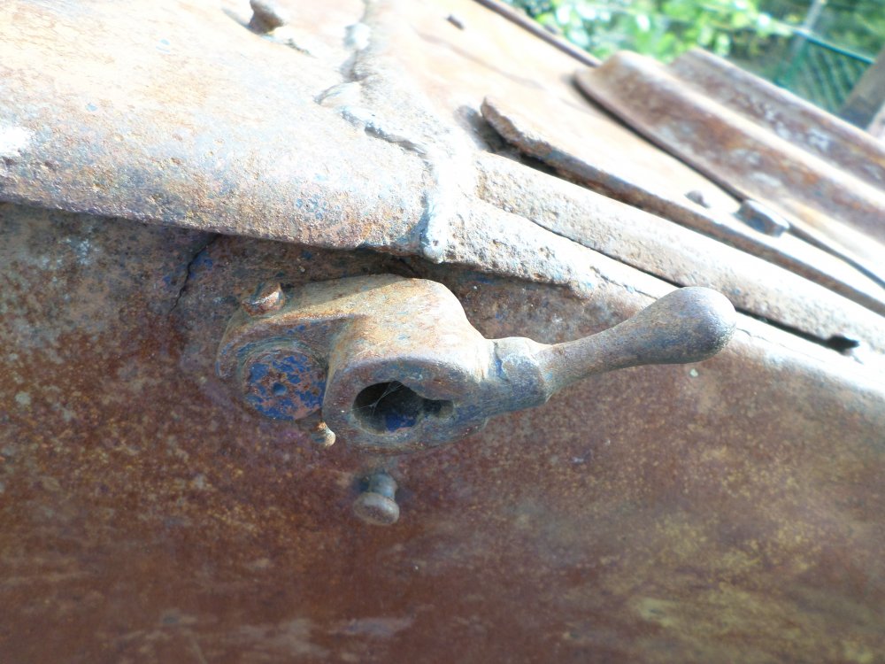

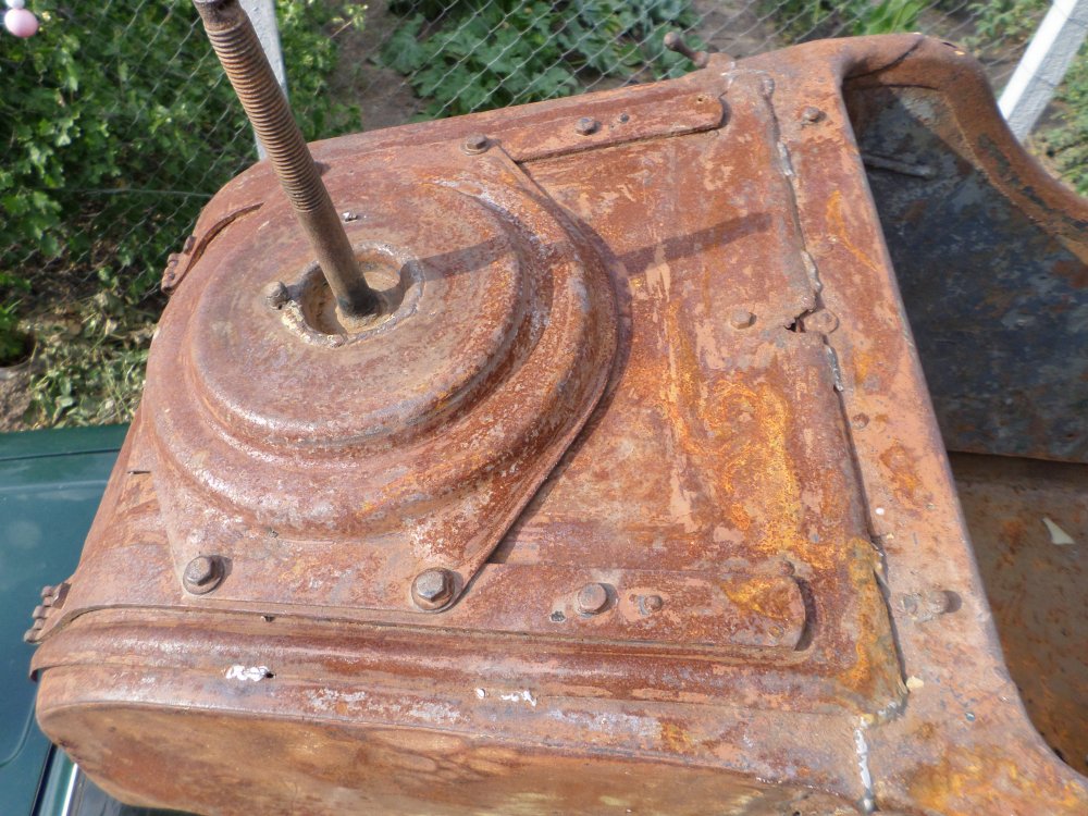

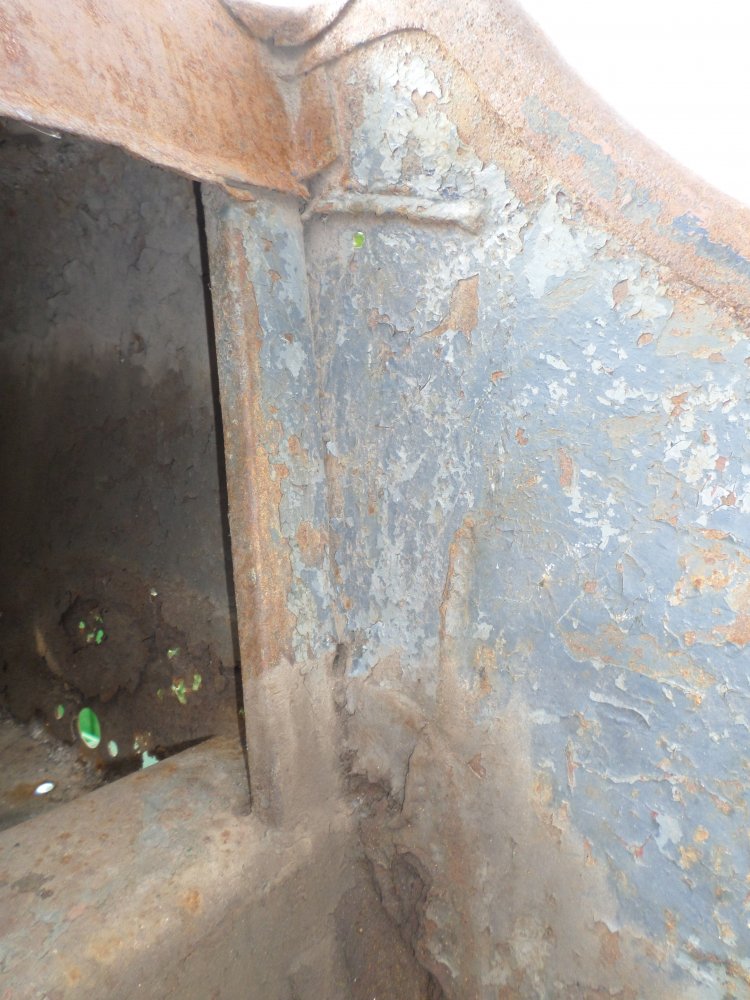

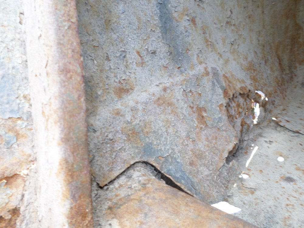

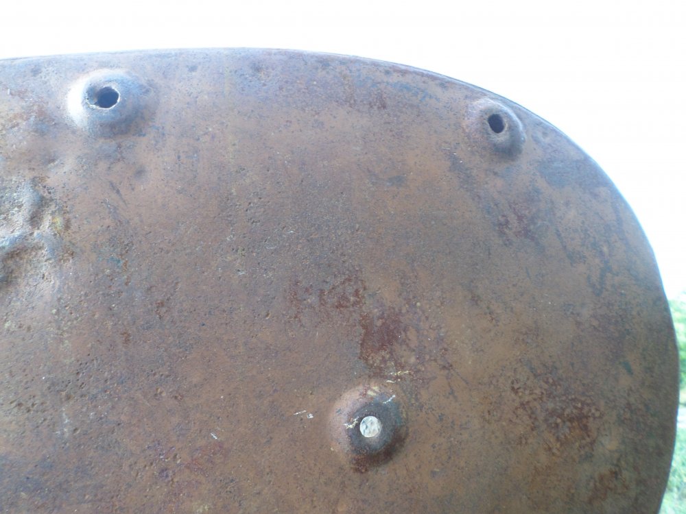

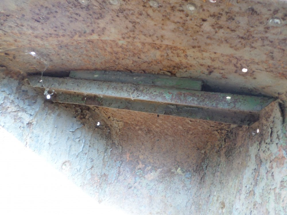

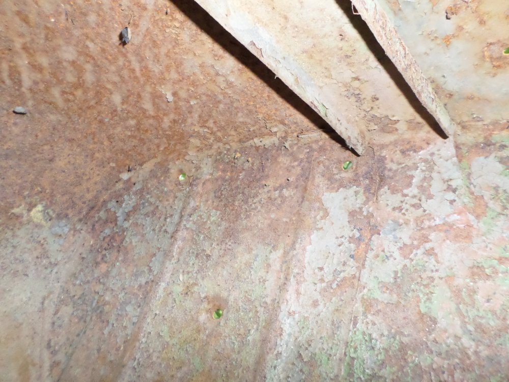

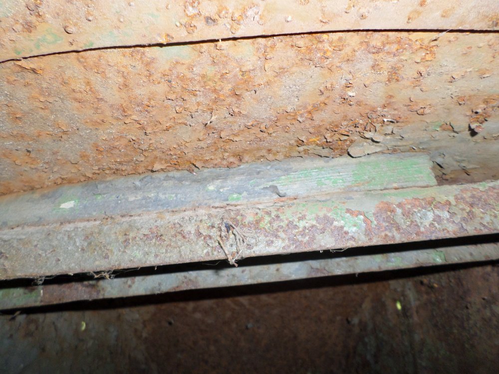

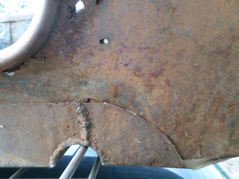

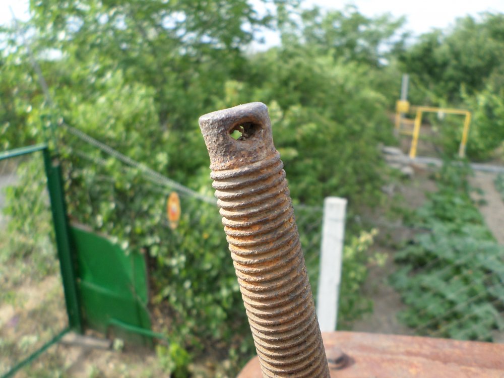

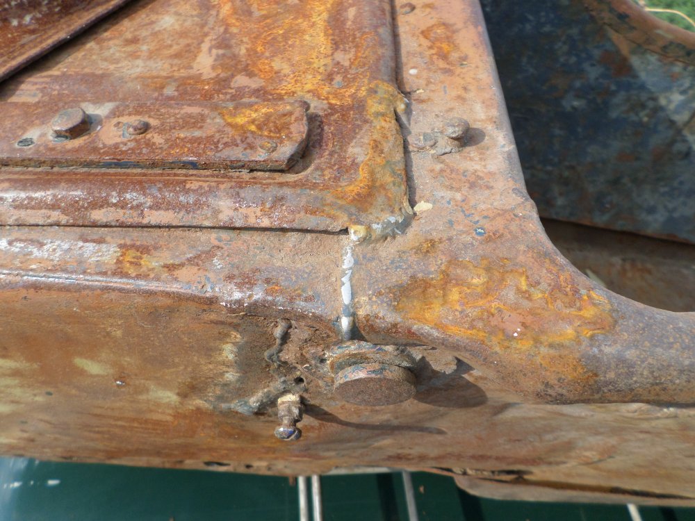

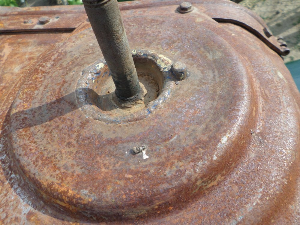

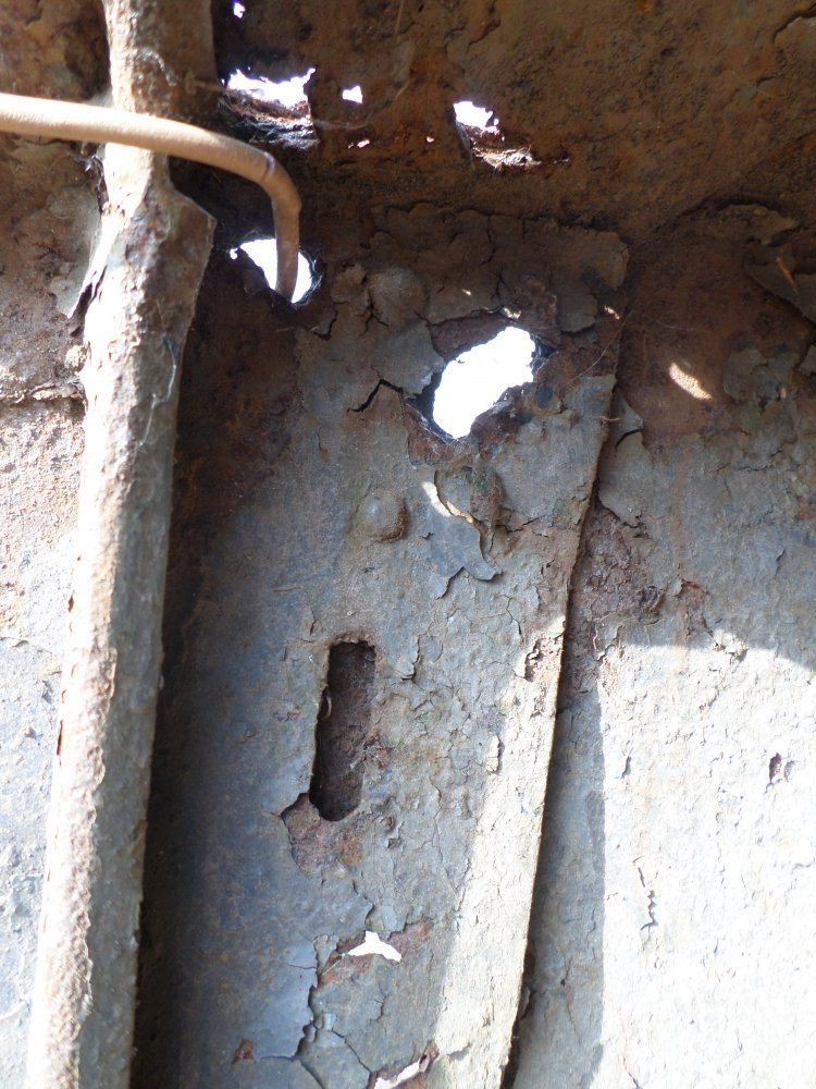

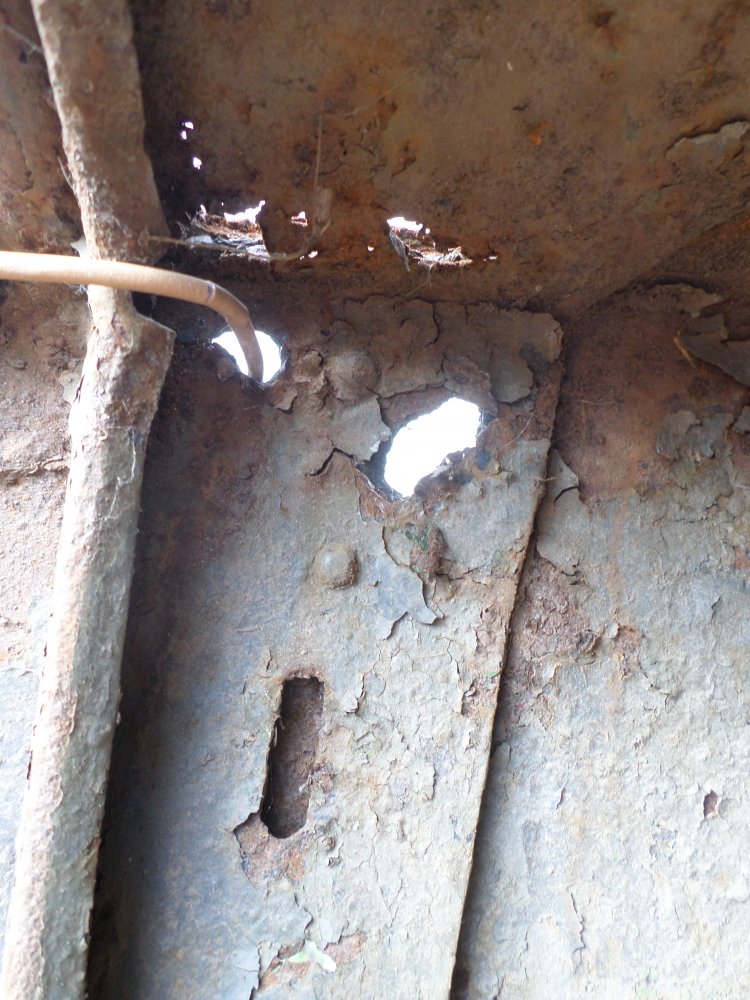

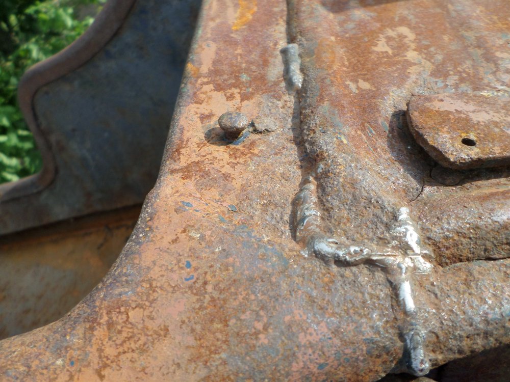

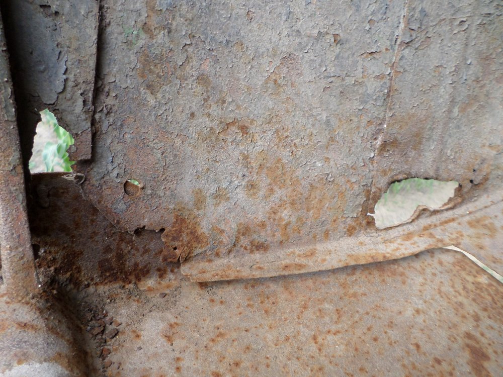

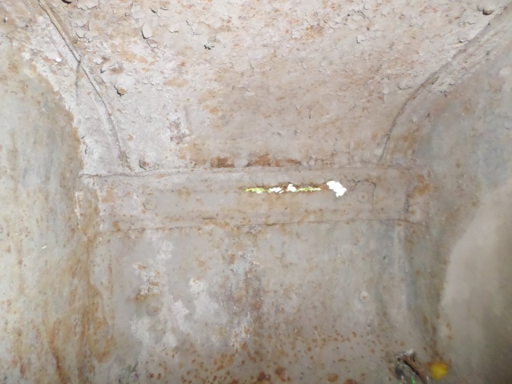

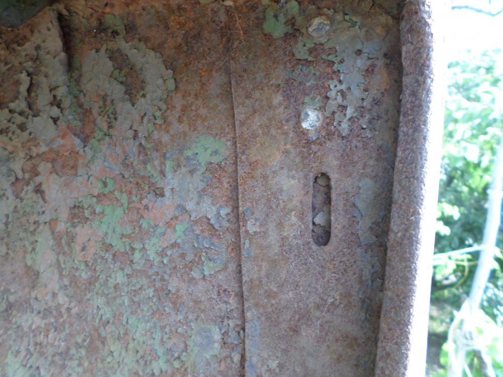

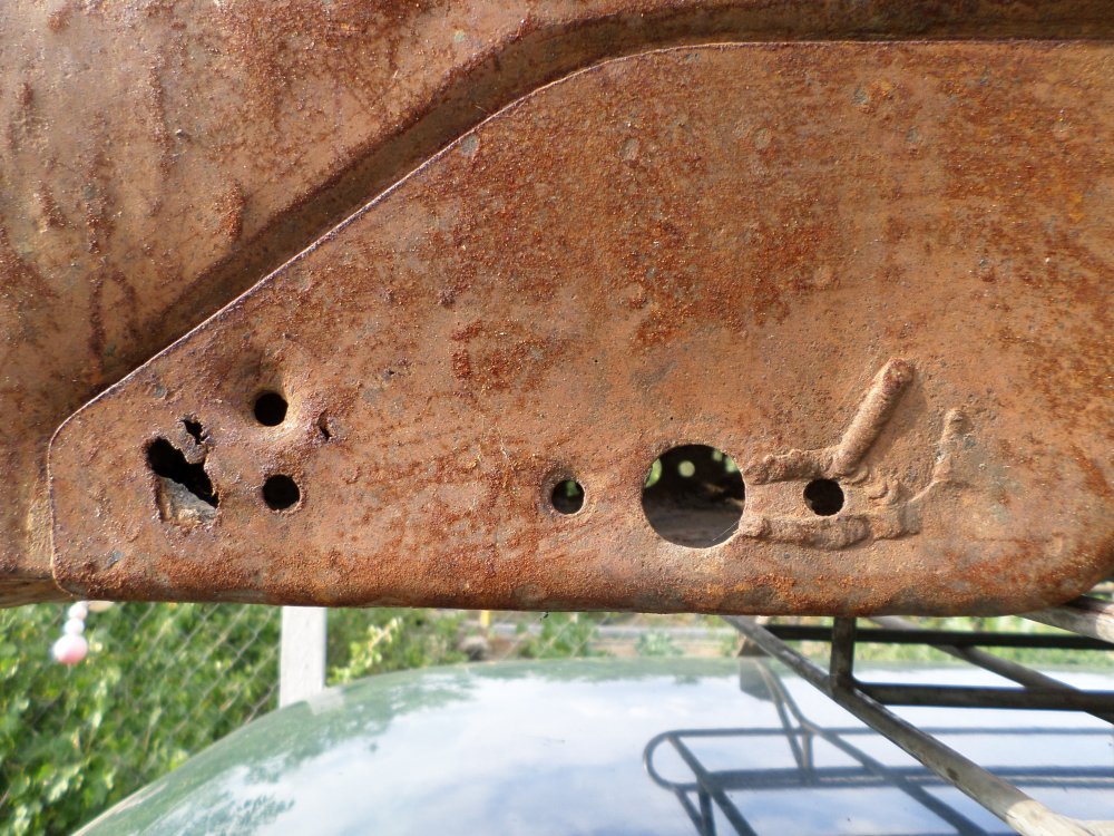

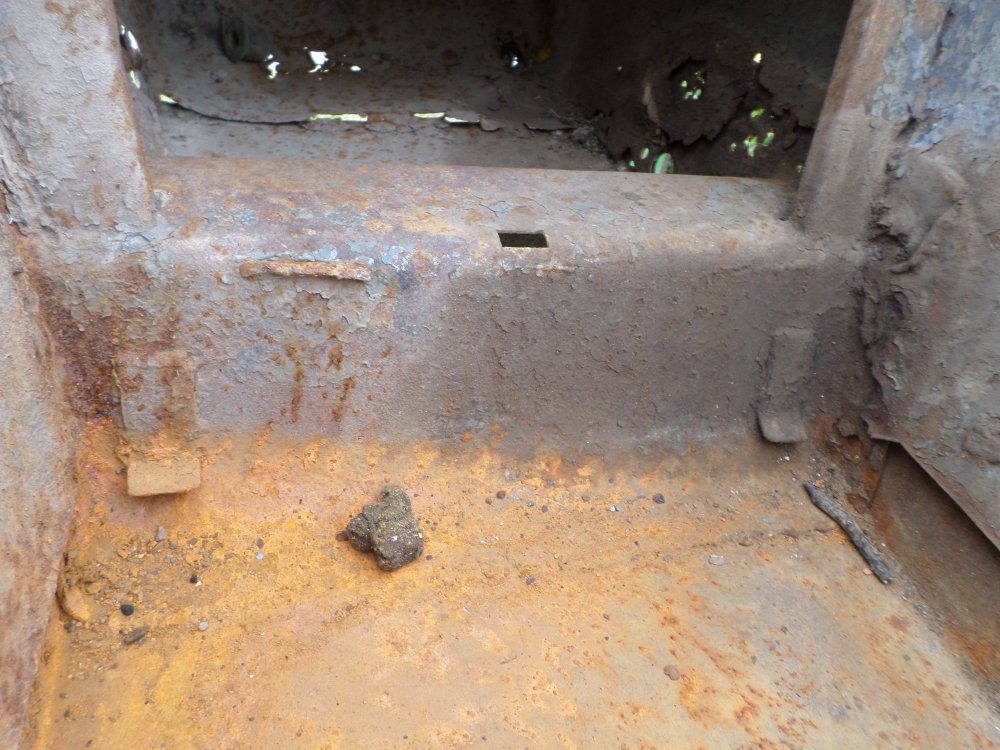

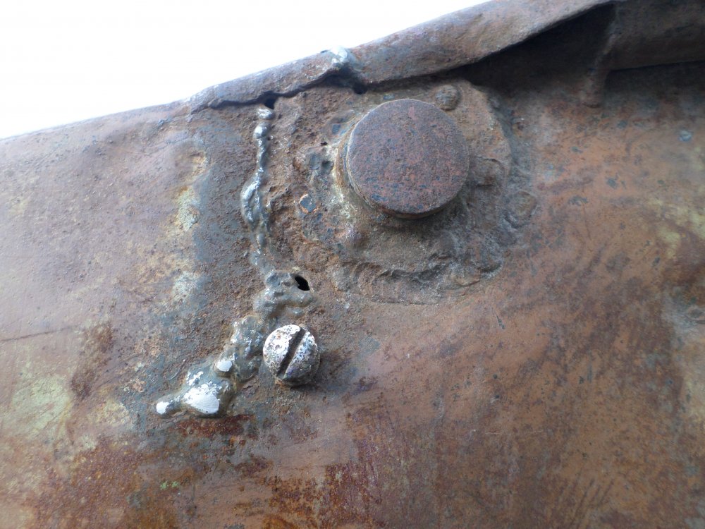

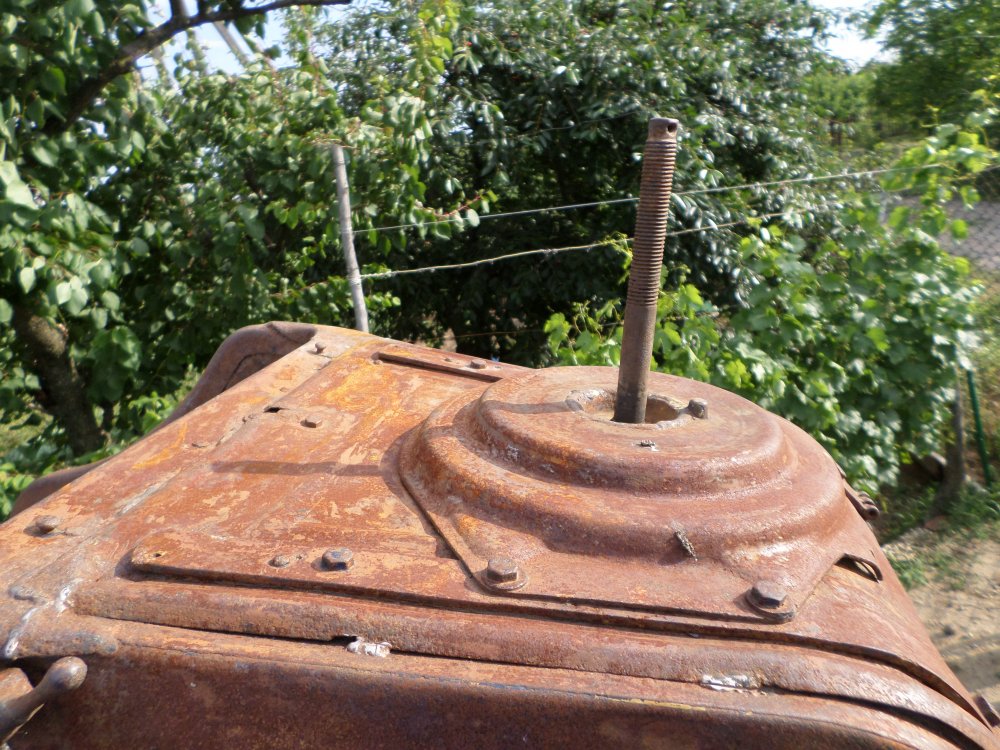

    Кто в курсе для чего прорези на внутренней части усилителя? (фото 7 и последнее фото этого поста)
    WERWOLFE, gall 83 та Winfrid подобається це.
  7. Фантазёр
    27
    5.804

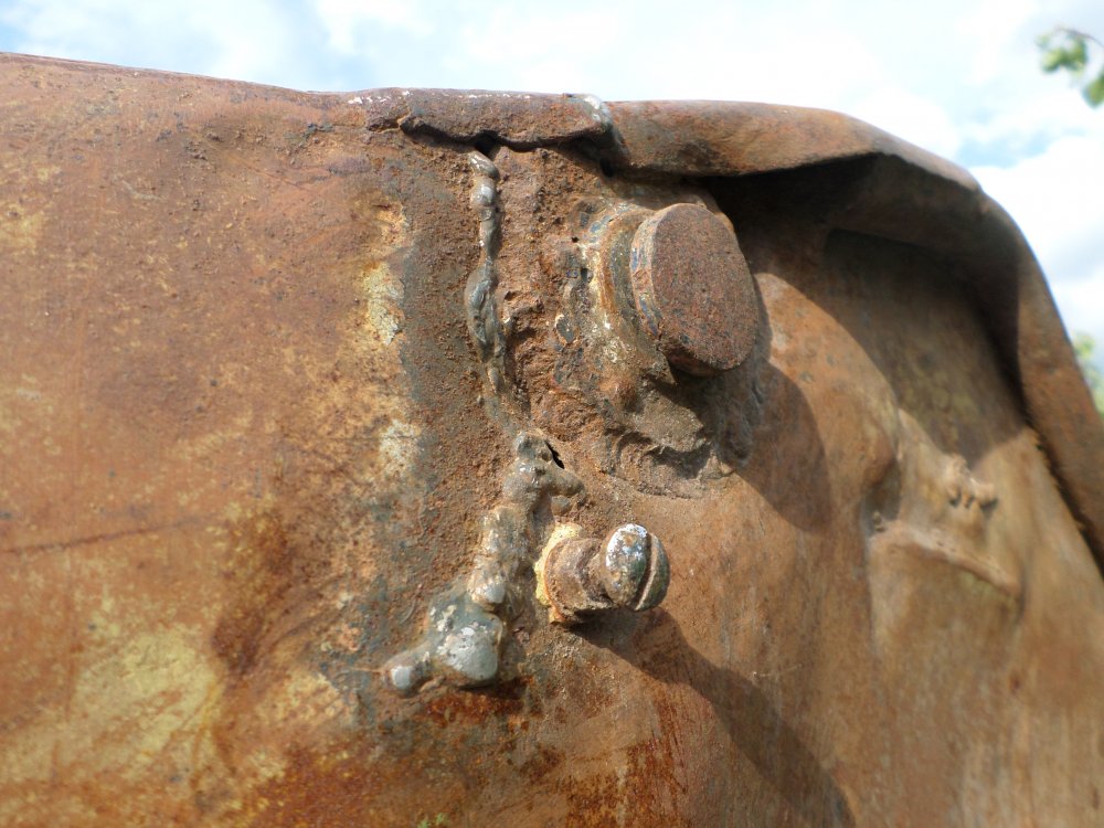

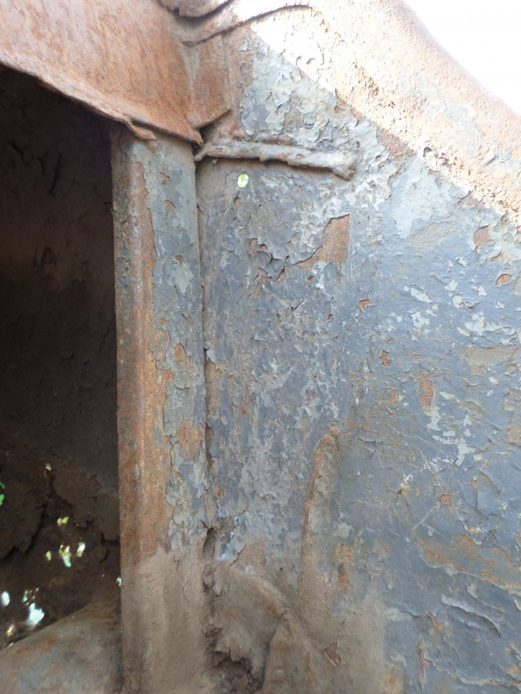

    внутри передней части приколхожено усиление...

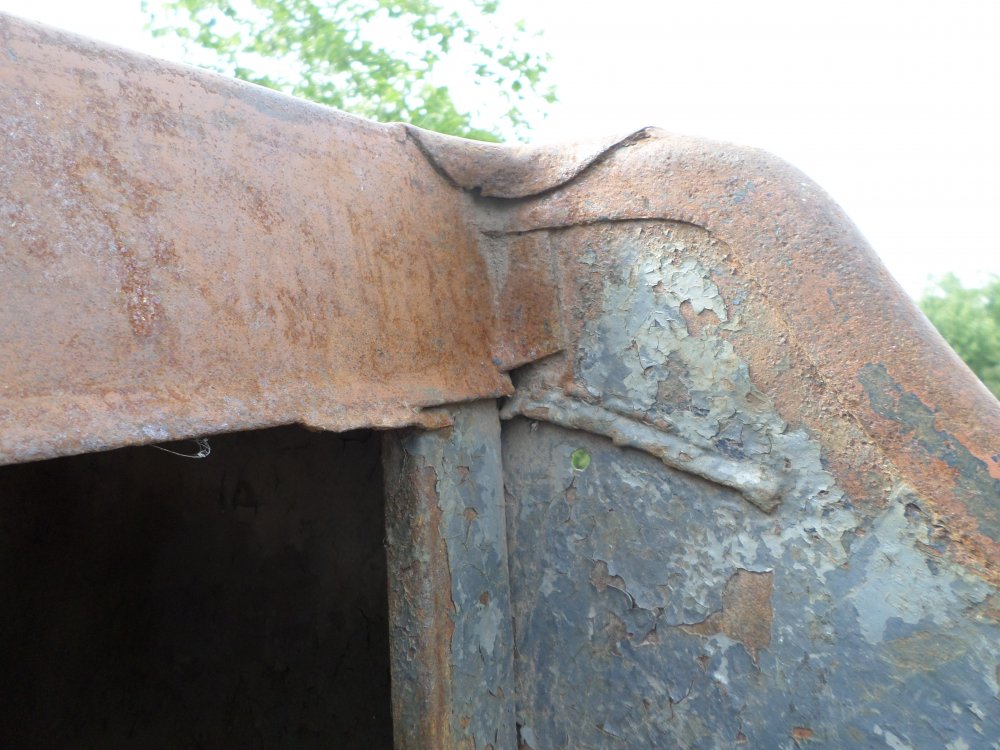

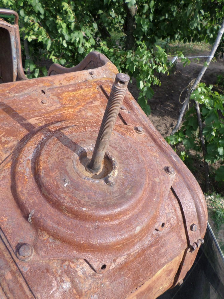

    Ляда, видимо с М-72.

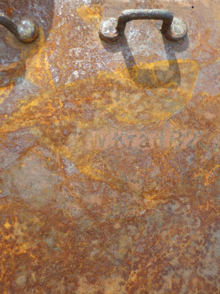

    А вот и номер кузова Zundapp KS 750 wehrmachtsgespann Seitenwagen

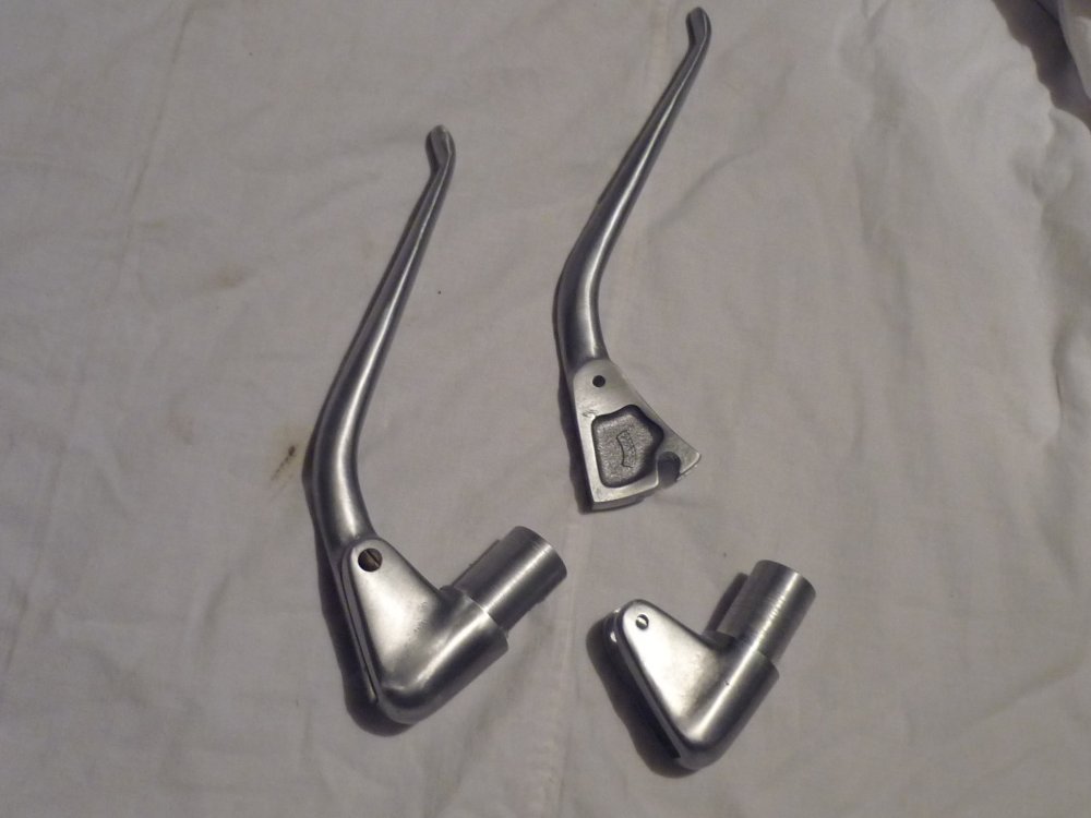

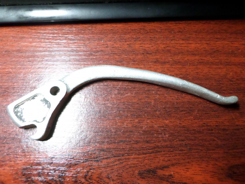

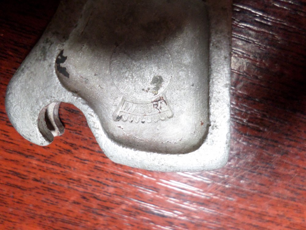

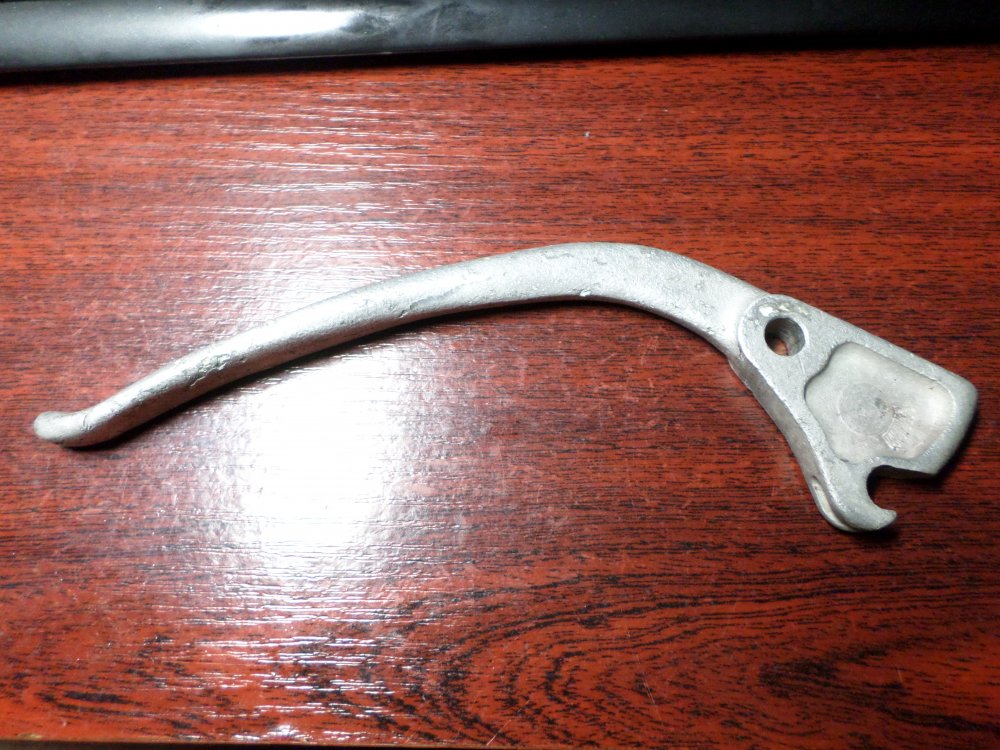

    Продолжается неспешная комплектация "слона". Недавно был приобретён отличный рычаг переднего тормоза "Magura":smile_6::smile_12:. Спасибо продавцу.:beer:

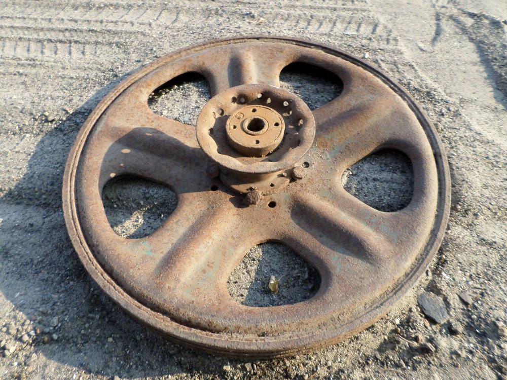

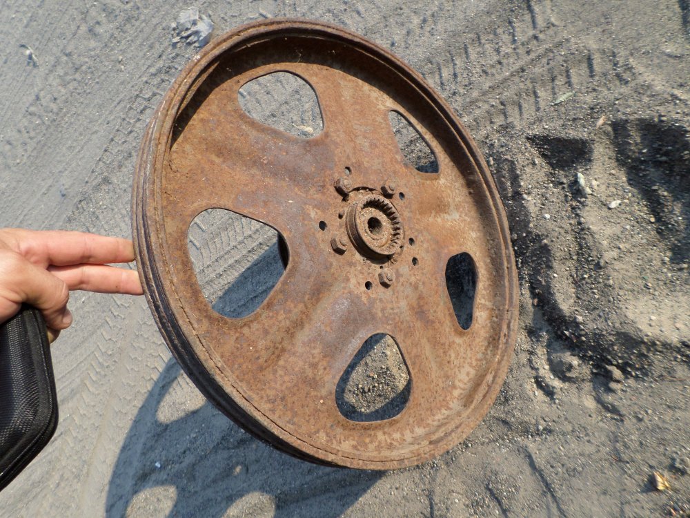

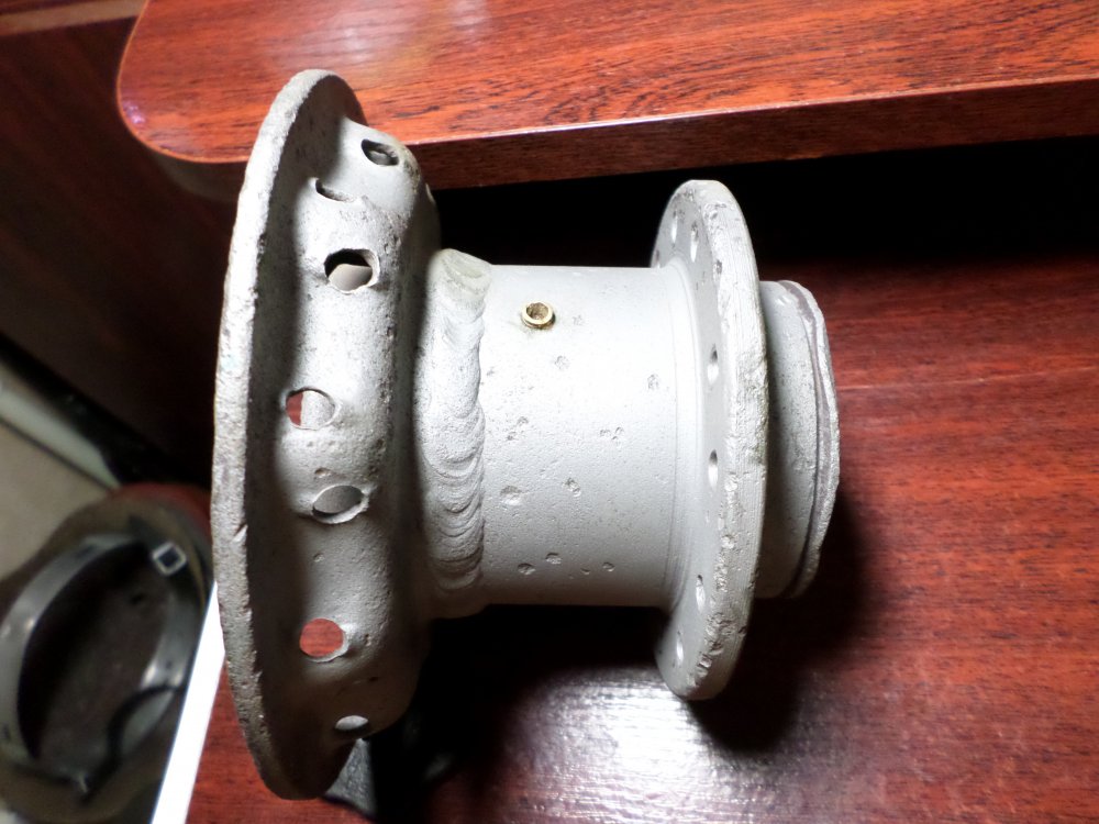

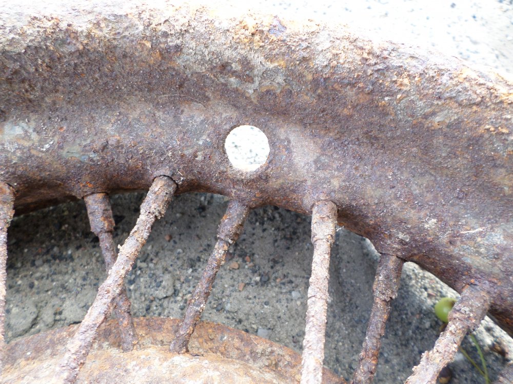

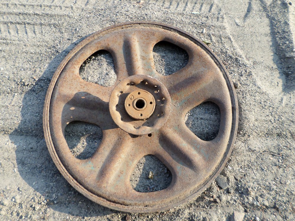

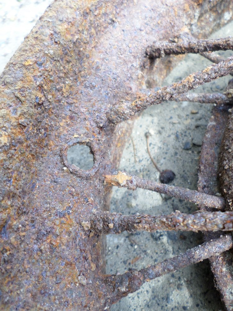

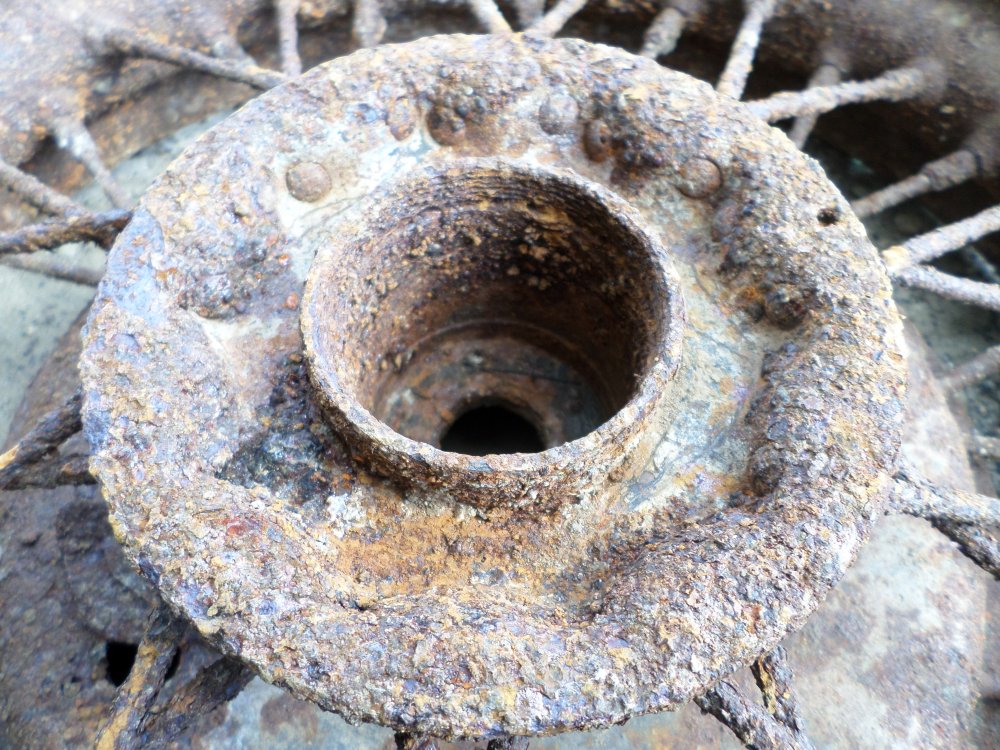

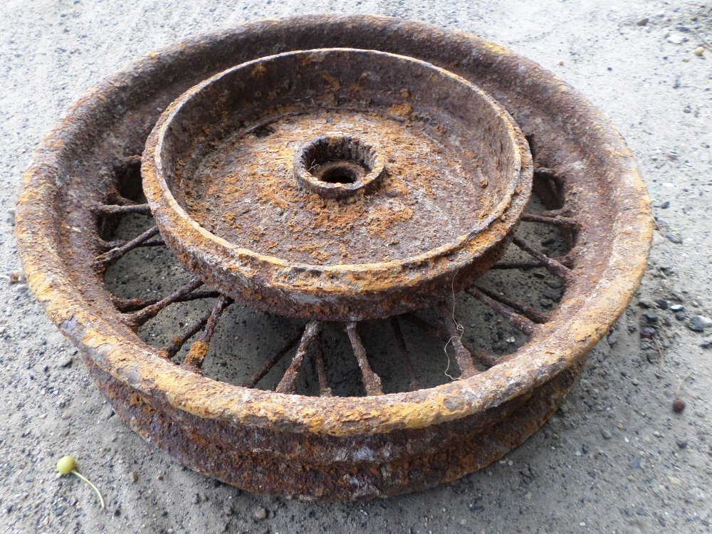

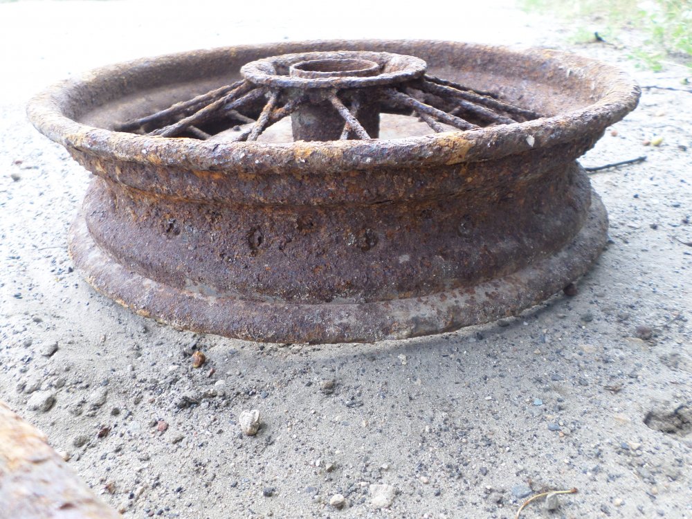

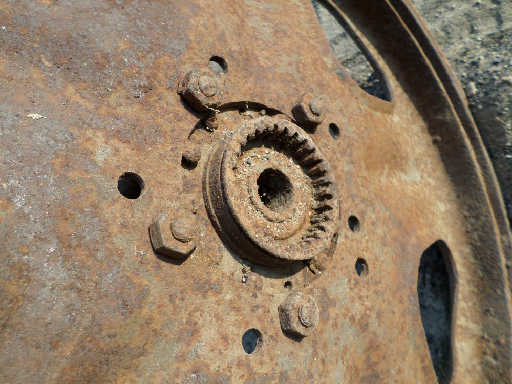

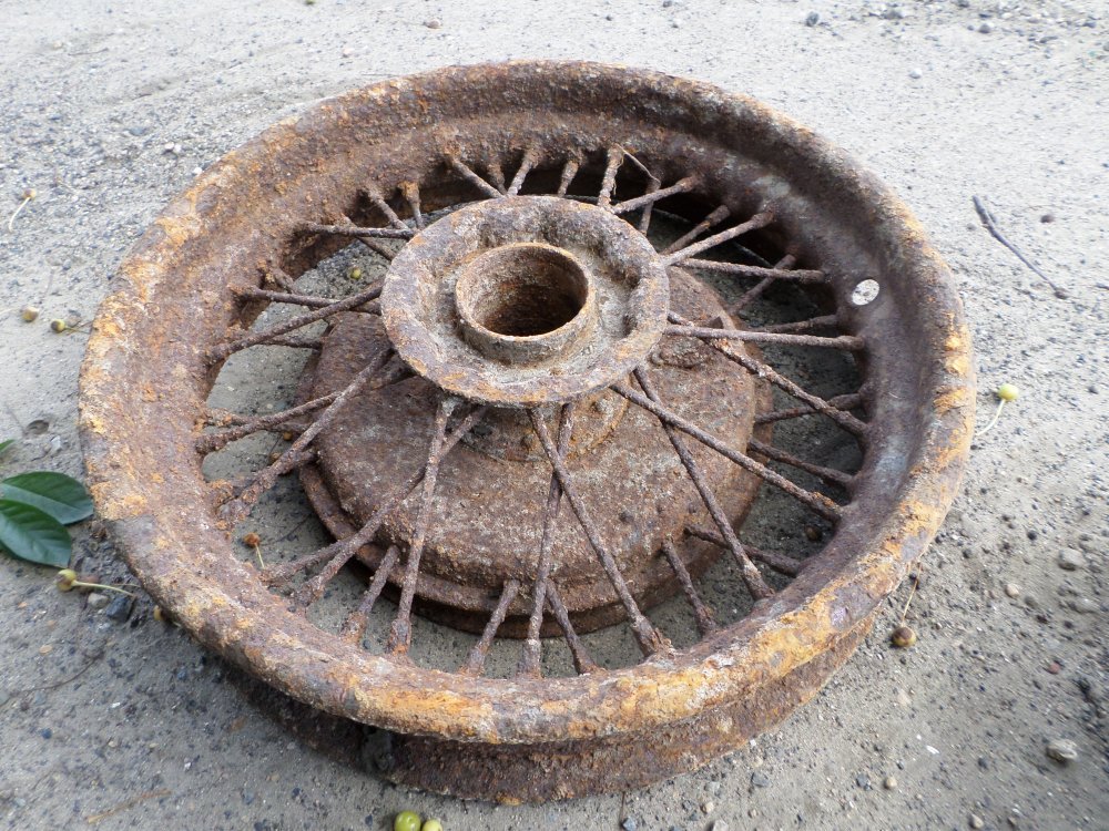

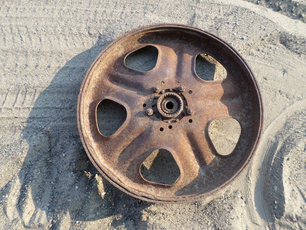

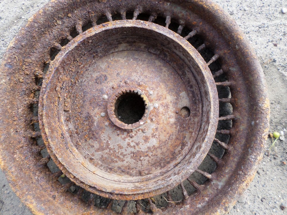

    Из сельской местности на днях был привезён вот такой вот симбиоз катка Демага и ступицы Цундапа КС750. Будут аккуратно расчленятся и ступица останется в этой ветке, ждать барабан тормозной, обод и спицы, а каток отъедет в соседнюю ветку по реставрации Демага. Слыхивал о том, что после войны на тяжёлые мото а также во время войны на гусеничный Кёттенкрад ставили вместо штатных колёс катки с бронетехники, но как-то не встречал наглядных доказательств, а вот и доказательство, самое наглядное...

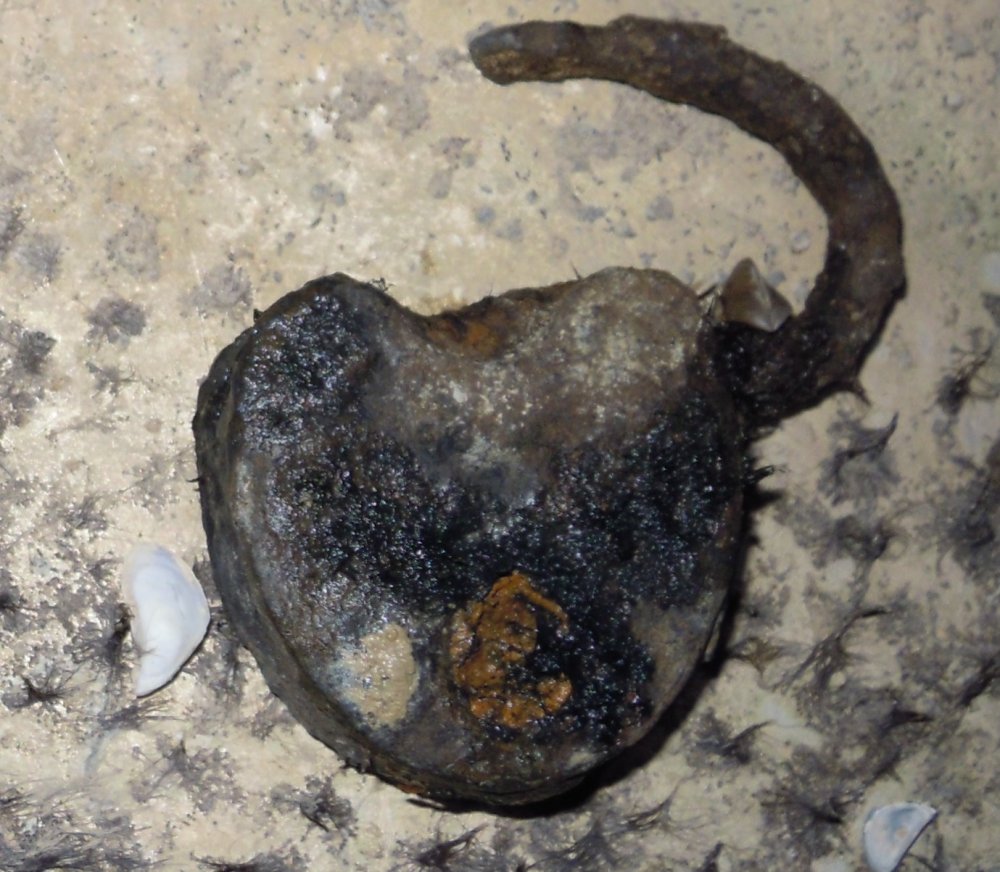

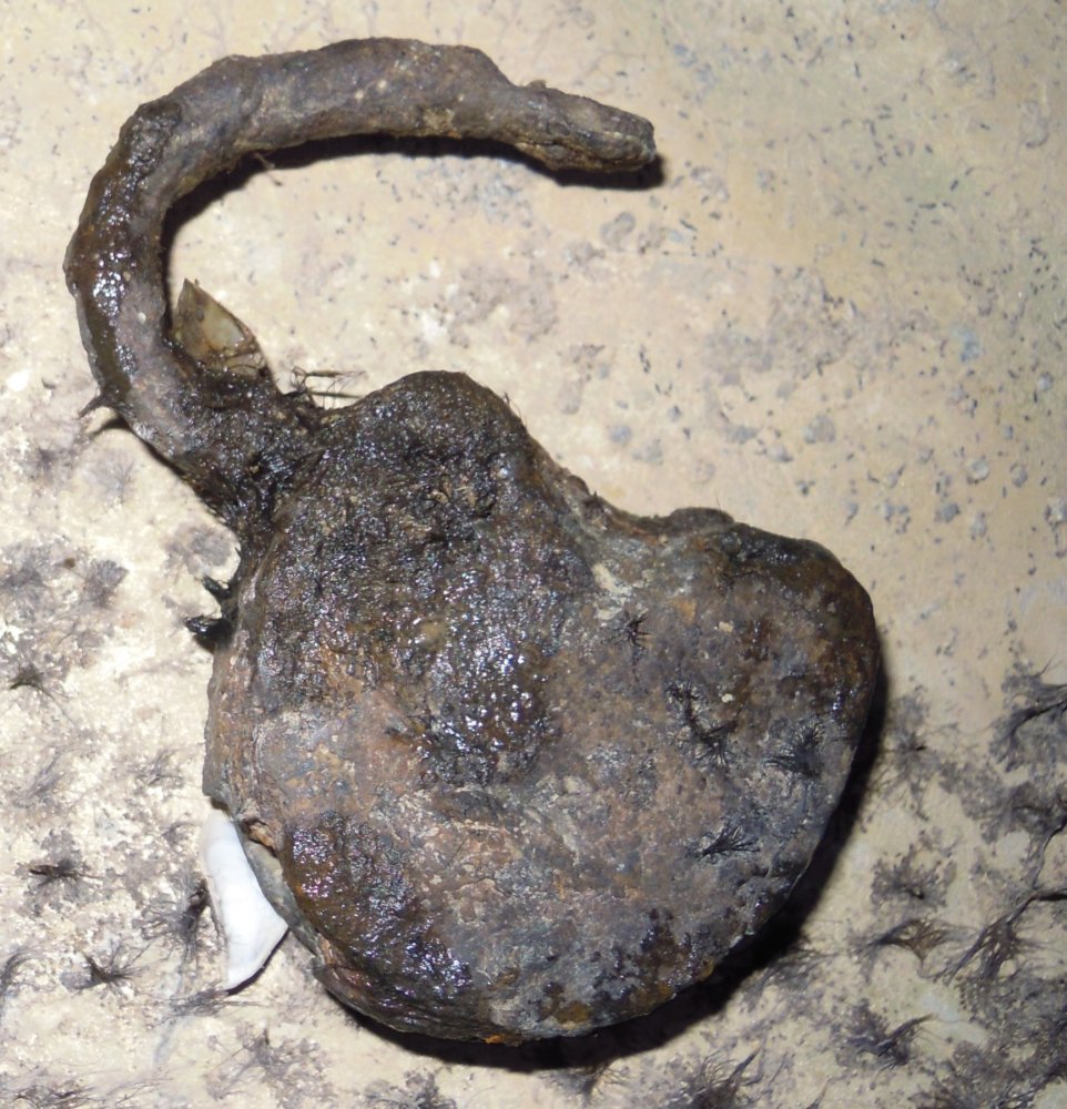

    ось такий замок піднятий з води ймовірно на місці стоянки техніки Вермахта

  19. Feldfebel
    Feldfebel Stabsgefreiter
    277
    Красноярск
    Откислотить не пробовали?
  20. Справжній
    Справжній Hauptmann Клуб взаимопомощи
    140
    334
    5.820
    Україна, ВІК "Правий берег"
    ще ні, але навряд чи з нього щось залишиться, сохран плачевний...

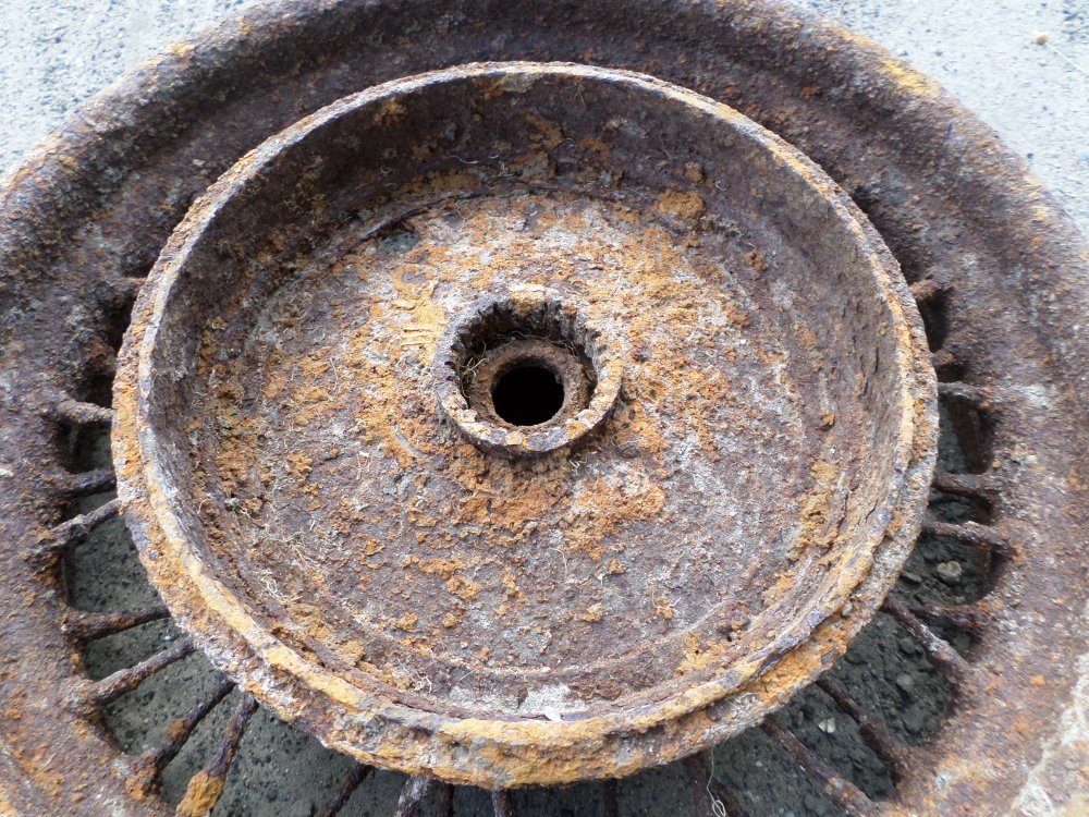

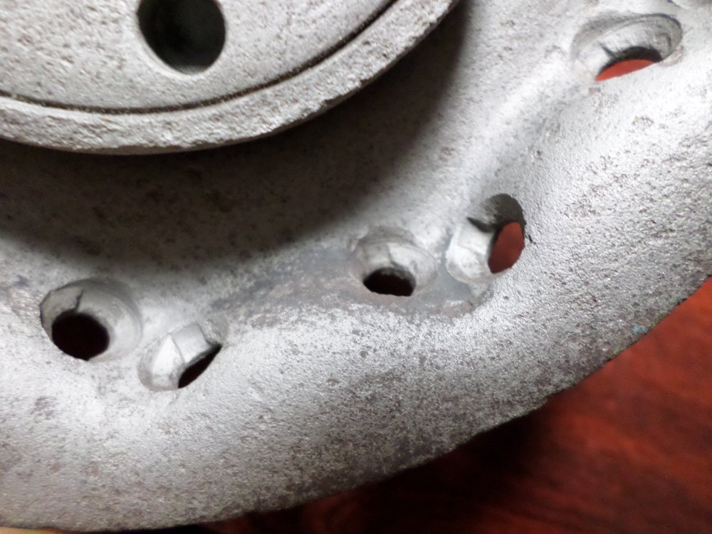

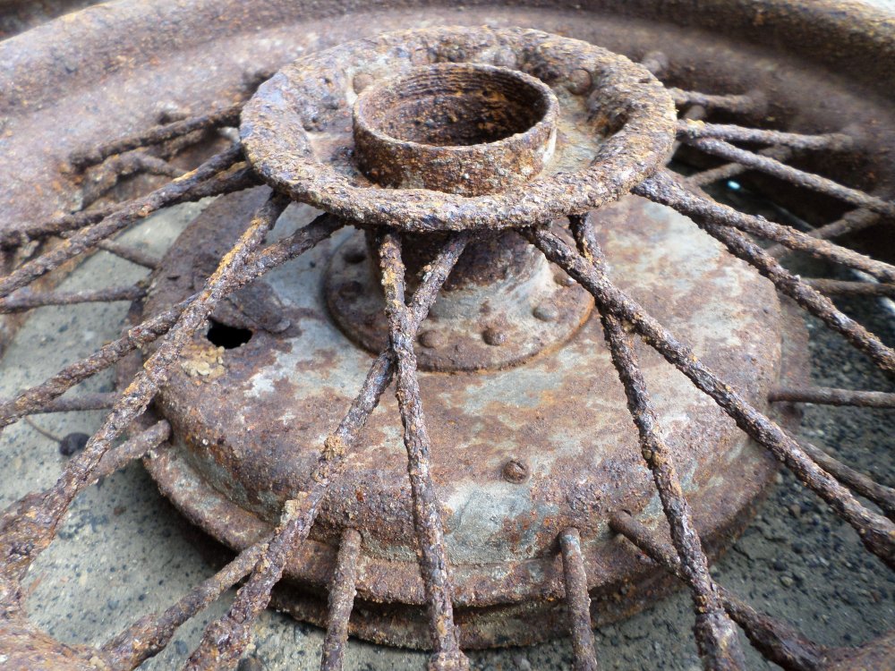

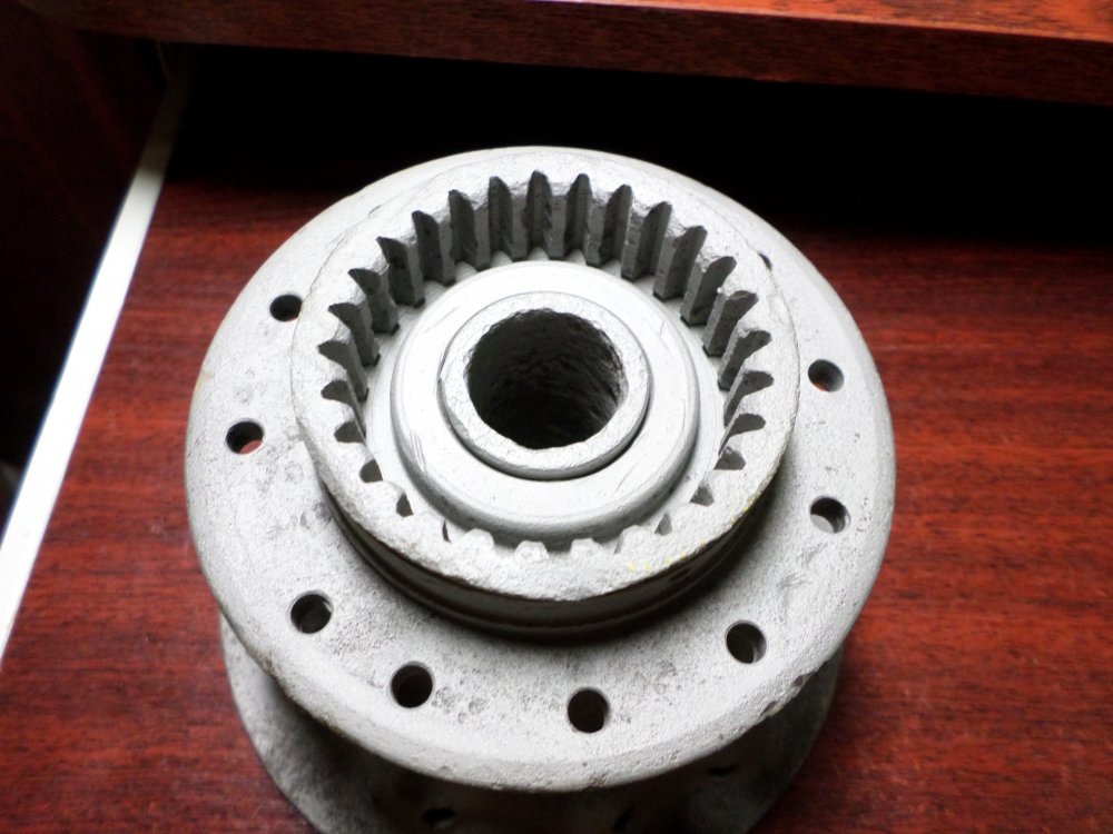

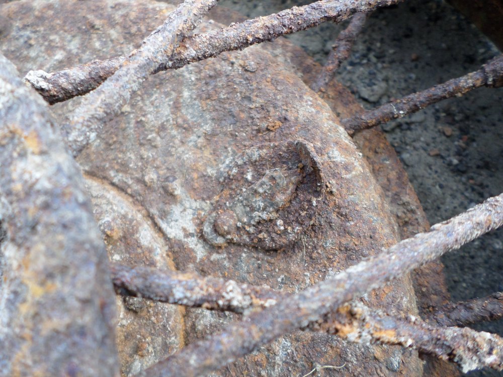

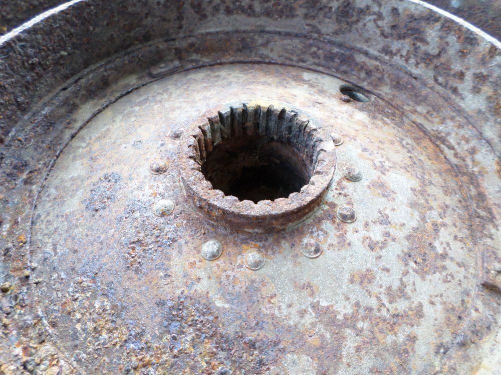

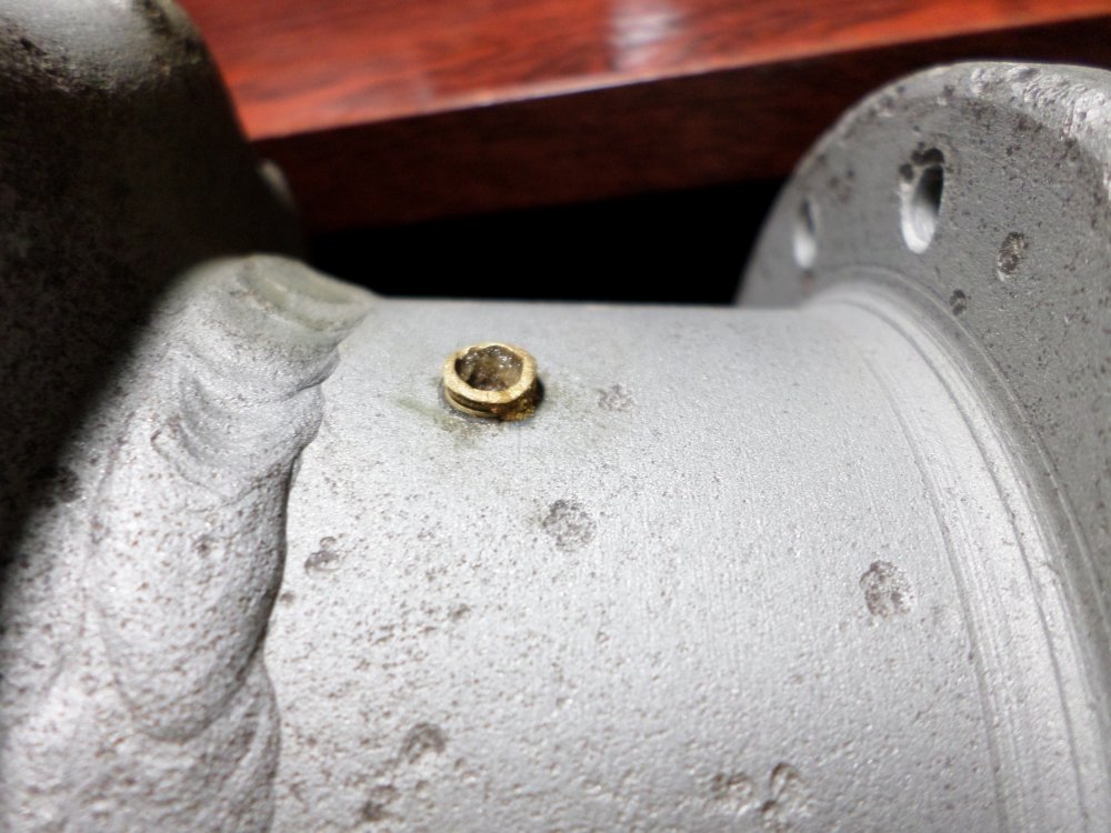

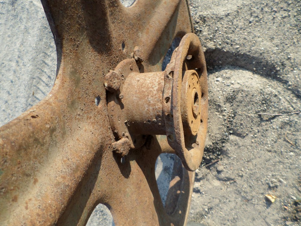

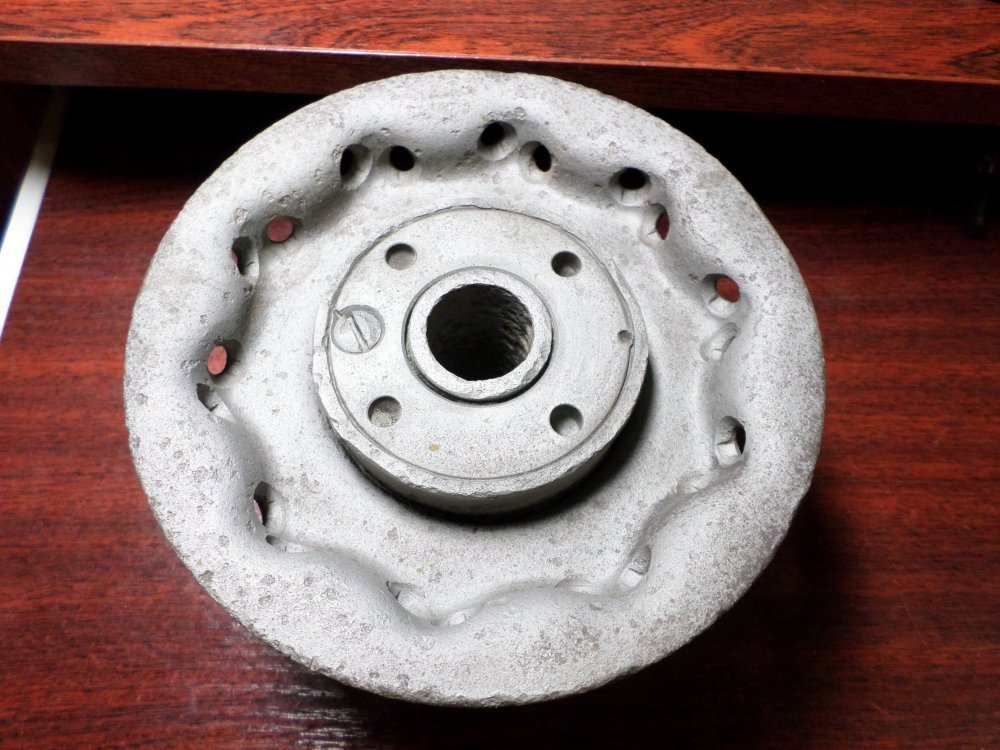

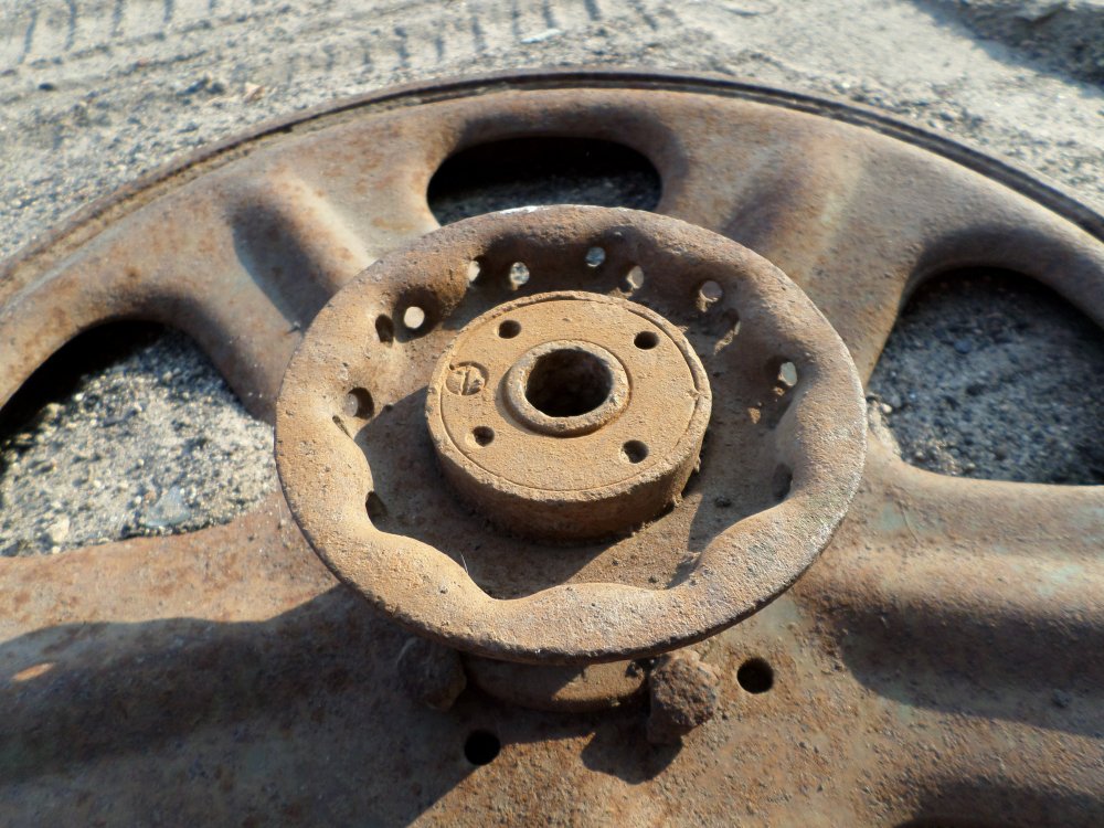

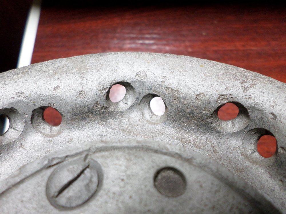

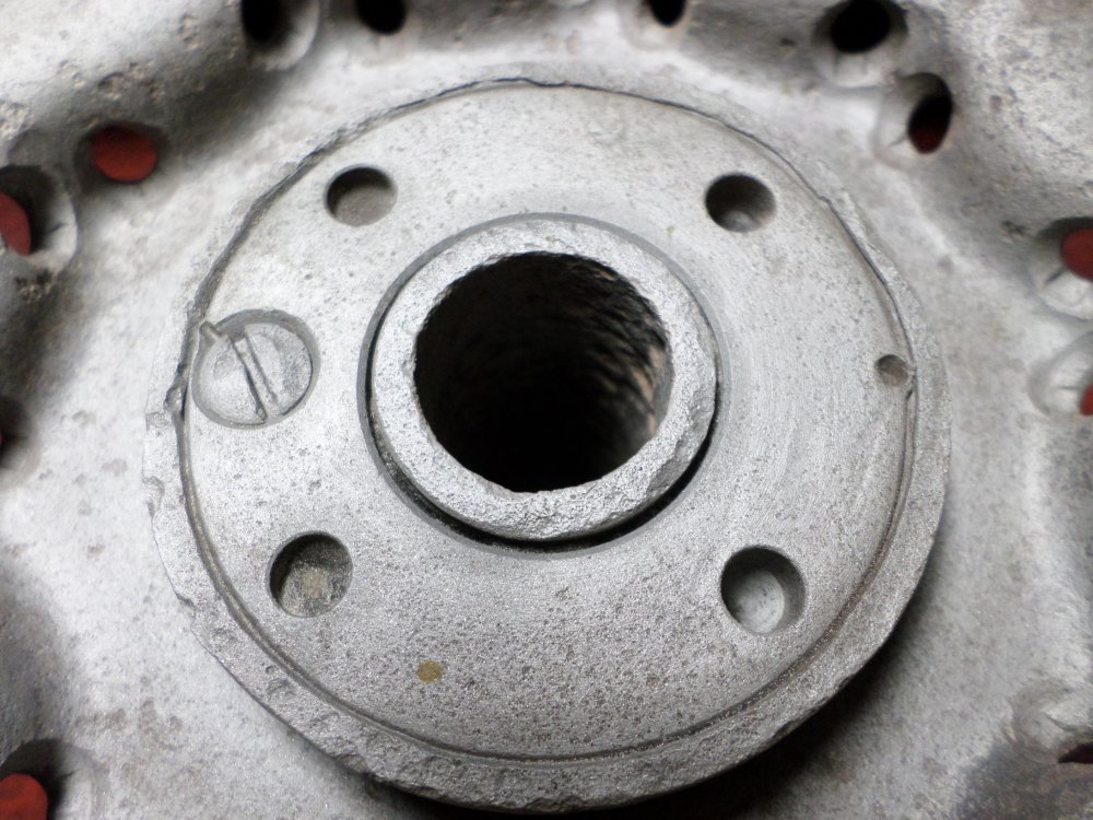

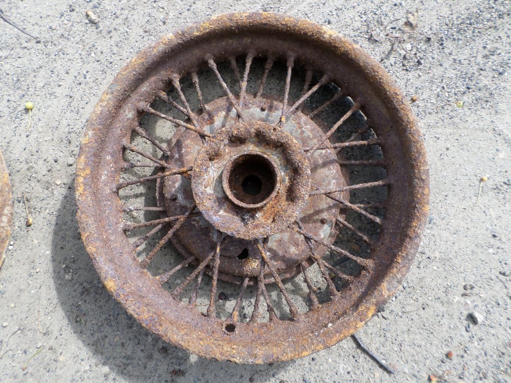

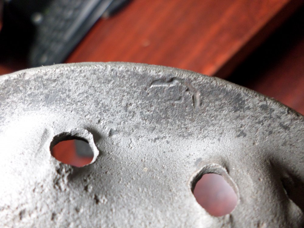

    Отделили мух от фарша, попесочил. Рассмотрел остатки родного серого окраса и остатки клейм. Вопрос: кто знат зачем винт на крышке подшипников? Какая его роль, назначение?
  22. DOTCENT
    DOTCENT Feldwebel
    795
    Может для выдавливания старой смазки
  23. Feldfebel
    277
    Красноярск
    В отверстиях под этими винтами, в крышке имеются поперечные пропилы (чтобы их увидеть, нужно выкрутить крышку спецключом) Когда затягиваешь винт, резьба на крышке поджимается, что исключает самопроизвольное выкручивание гайки из ступицы.

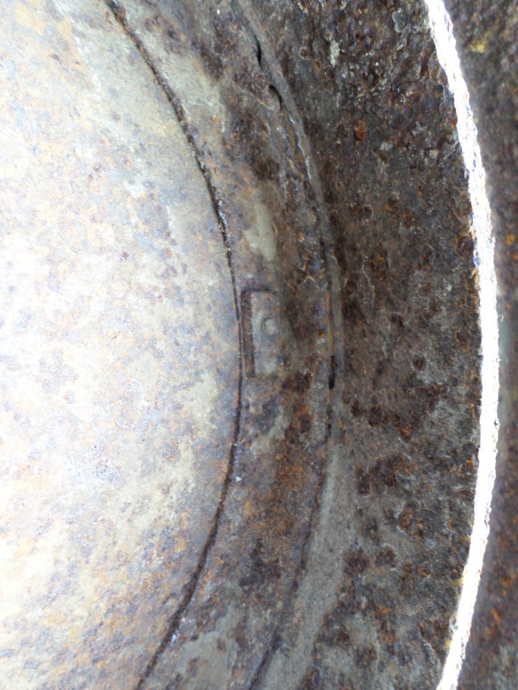

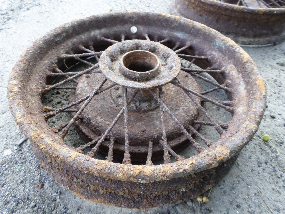

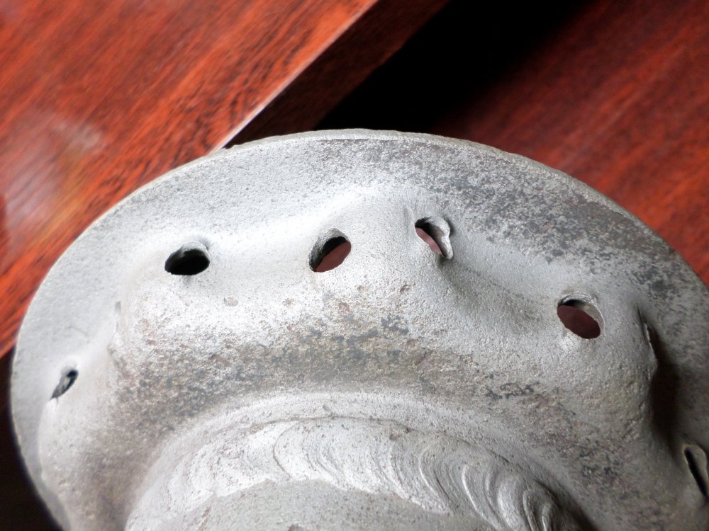

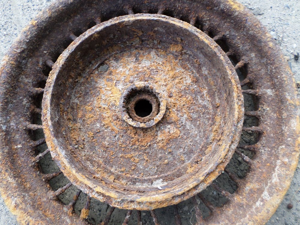

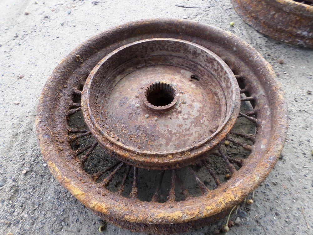

    А ещё вопрос: зачем в каждом тормозном барабане имеется тонкостенная металическая вставка на трёх винтах? Какая её роль?
  25. Feldfebel
    277
    Красноярск
    Это своего рода пыльники, закрывающие головки спиц. По моему мнению, пользы они никакой не приносят, но их все-таки для чего-то придумали. :)
    gall 83 та Фантазёр подобається це.
  26. Feldfebel
    277
    Красноярск
    Хотя эти пыльники могут служить защитой от попадания спицы, в случае её обрыва, под тормозные колодки. Только с колесами этого типа подобное никогда не случается.
