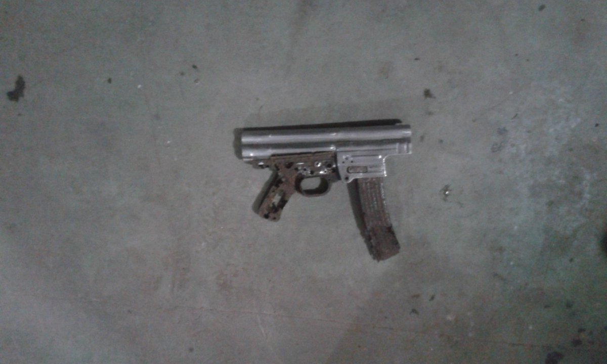

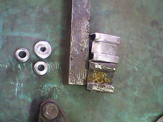

    Сегодня немного проточил мелочевки, есть желание новую цапфу изготовить сразу под свой ствол холостой 7.62х39, ну не будет составляющей.

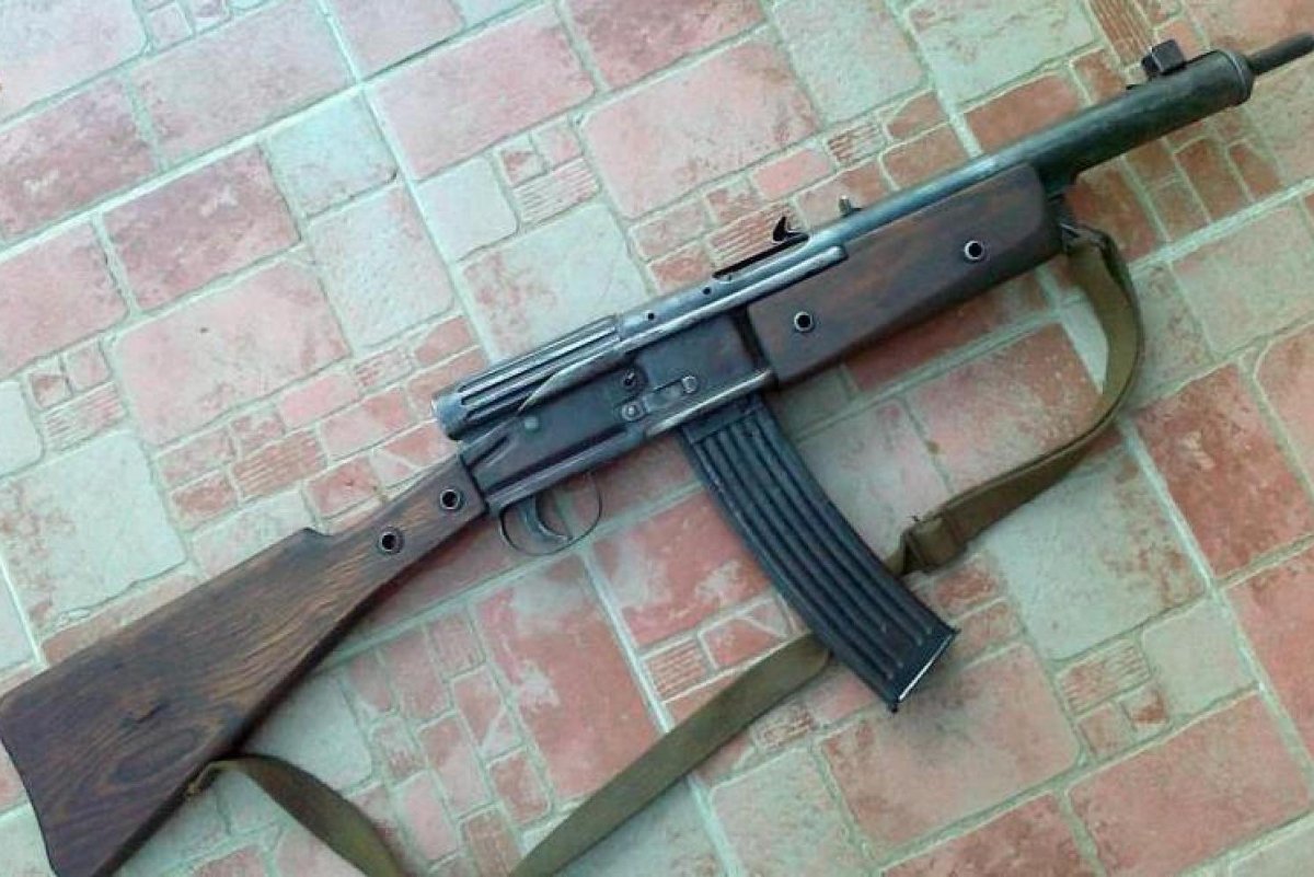

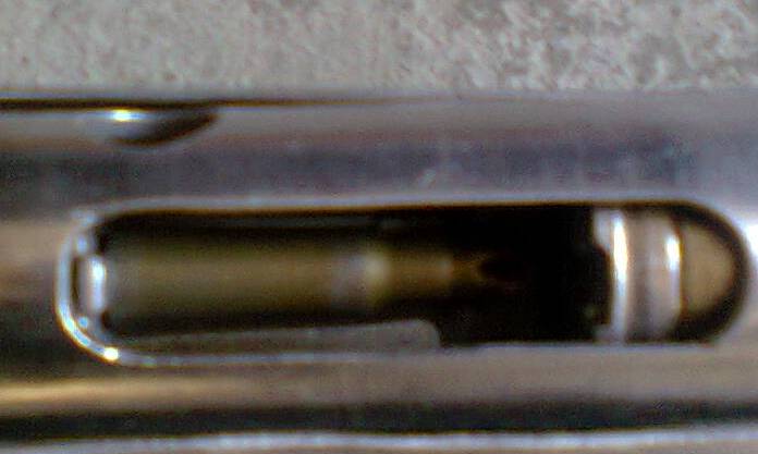

  7. crx1991
    crx1991 Stabsfeldwebel
    614
    у меня VG патронник под 7.62х39 переделан. 20 свободно заходят но больше не набивал. Работает и нормально.

  8. Helmut Hesler
    Helmut Hesler Leutnant
    1.216
    LITHUANIA
    Все - это сколько? Сами пробовали или од кого нибуть слышали?
    С прашываю потому, что я сам собственноручно в оригинальный магазин стг зарядил около 7 может 10 патронов (давно было , точно непомню). Если заряжать больше, то вехний патрон становится носом вниз.
    Что то переделовали в магазине?
  9. crx1991
    614
    Да Вы правы, Пятку немного подработал и губки. Так же и в СТГ надо.

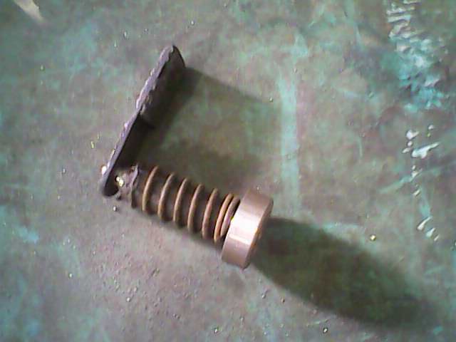

  14. crx1991
    614

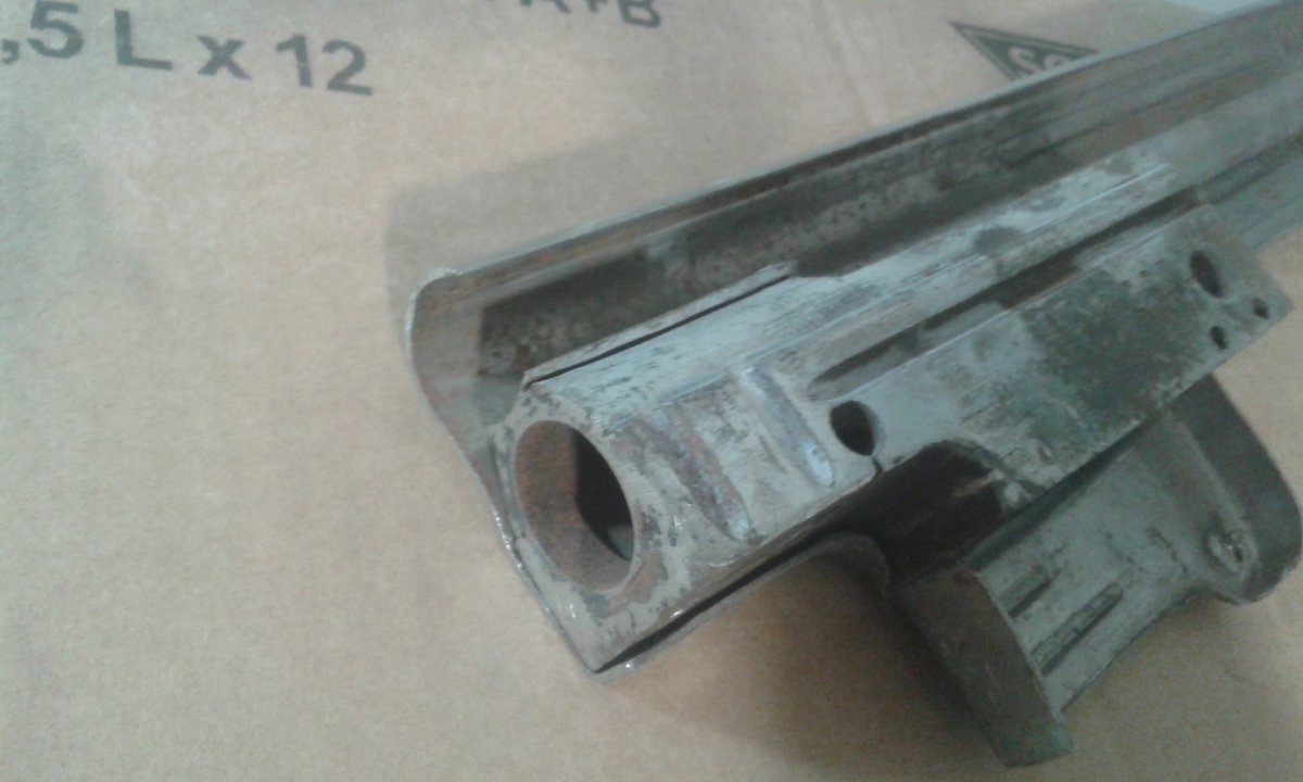

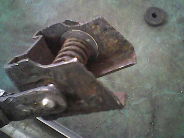

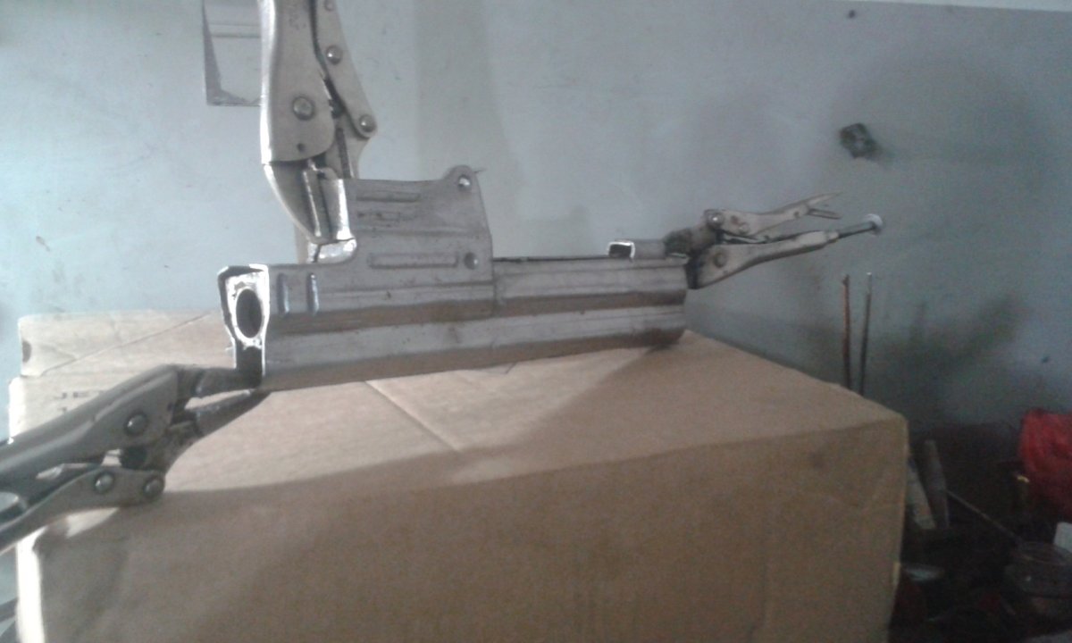

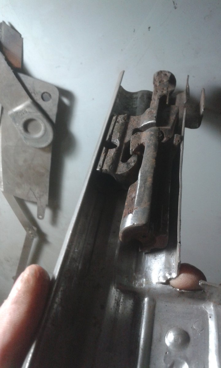

    Всем Привет! С Наступившим Новым Годом! Все добить тему мешала, то гребаная Ковидла то политическое все дерьмо... Ну ни как до коробки руки не доходили. Первую коробку начинаю по малому собирать. Пружину буду ставить от мг34, входит впритык. Изначально вся конструкция будет работать на 7.62х39..

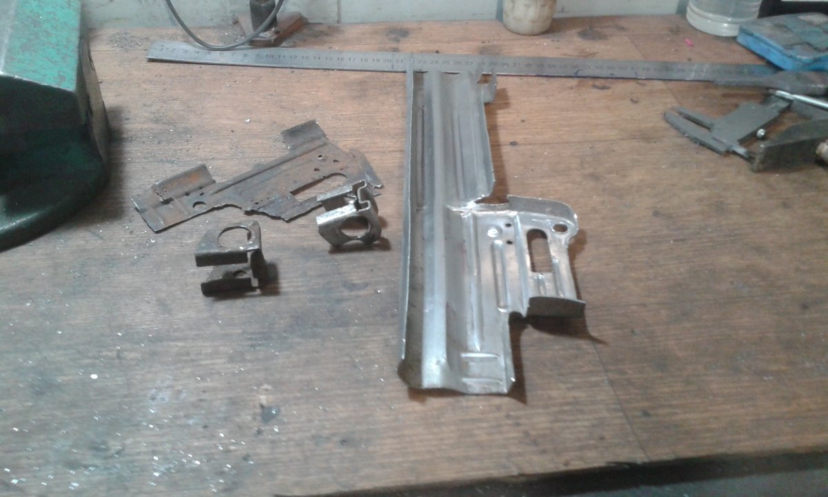

  15. crx1991
    614
    БЛК, Моби_002, ALEKS81 та 9 іншим подобається це.

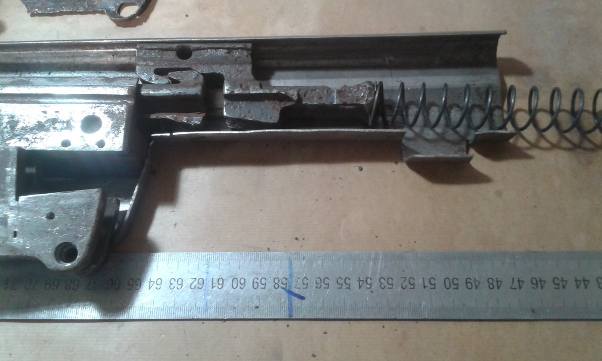

  16. crx1991
    614

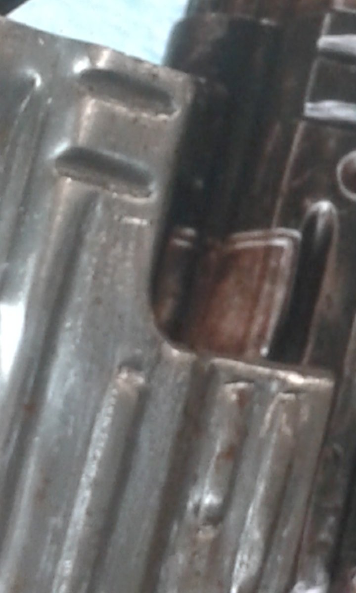

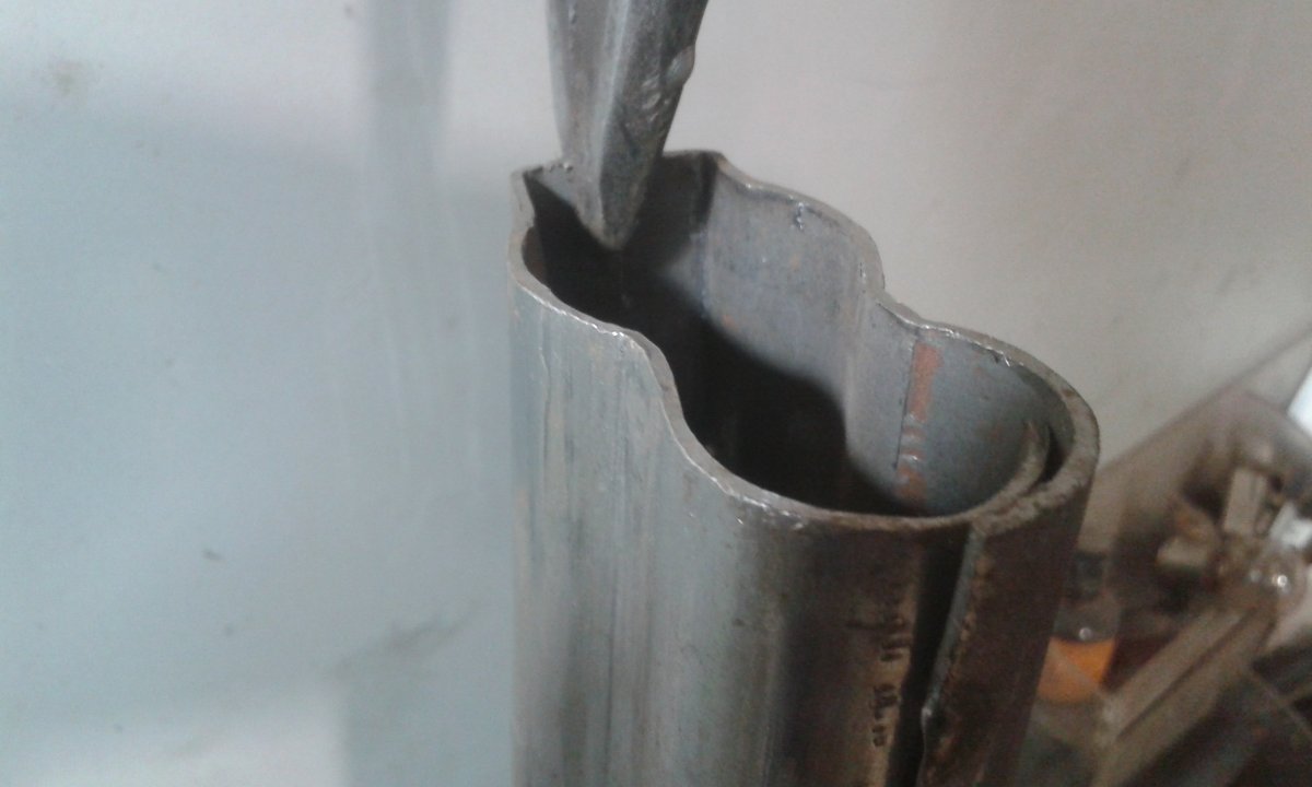

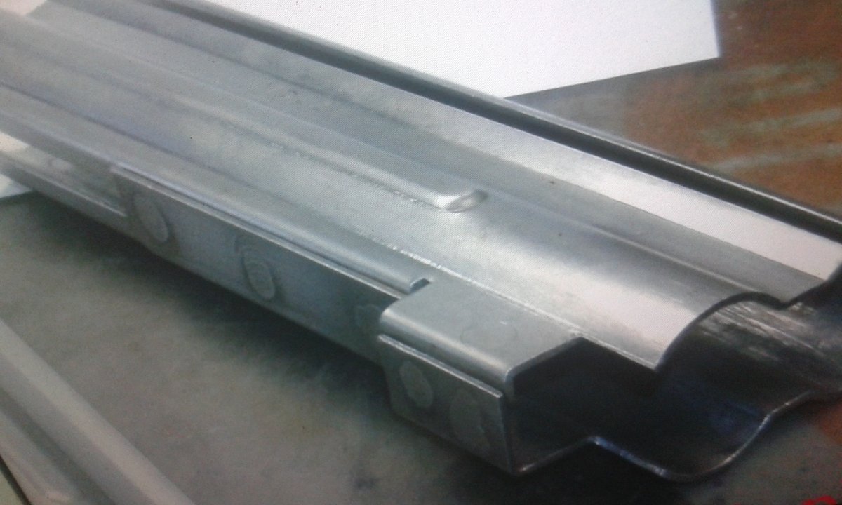

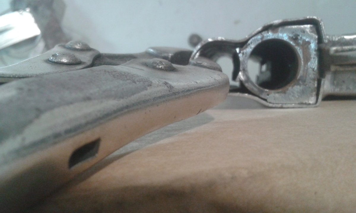

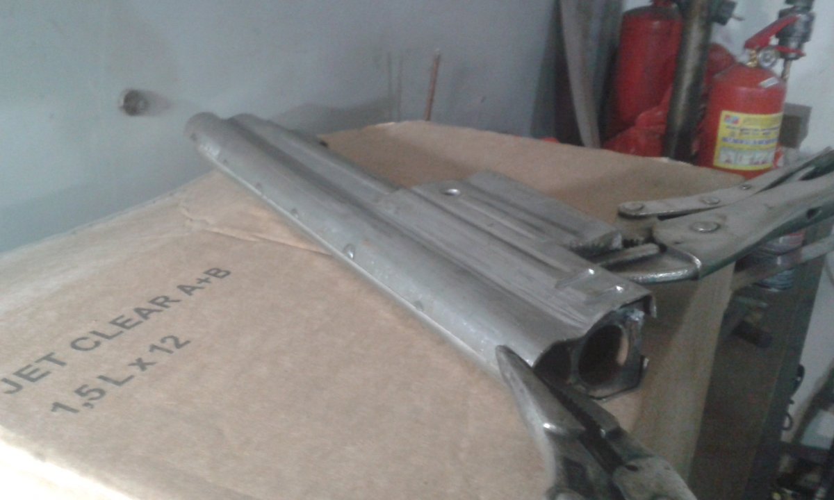

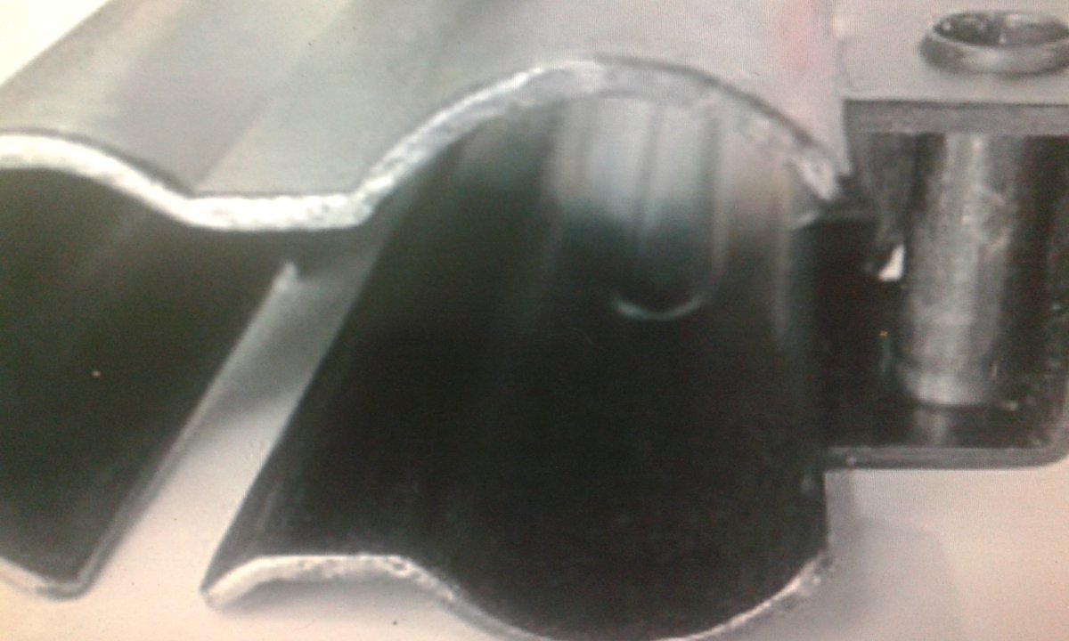

    Я пару наборов заготовок подогнал знакомому он в германии сейчас живет , думал стыдно получились.. Мне выслал по почте , что с того получилось..воронил как сказал окунанием в масло..по нашему СССРовскому методу Попрошу он фотоотчет сбросит.. Заготовки щеткой на болгаркой крупной проходил и следы затертости и старения создавал.. толщина половинок 2мм поэтому можно подваривать и подпилевать шлифовать.. Но работает коробка не плохо , получу отчет сразу забью в тему.

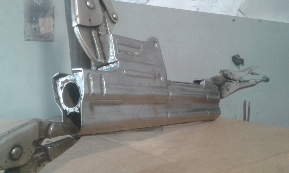

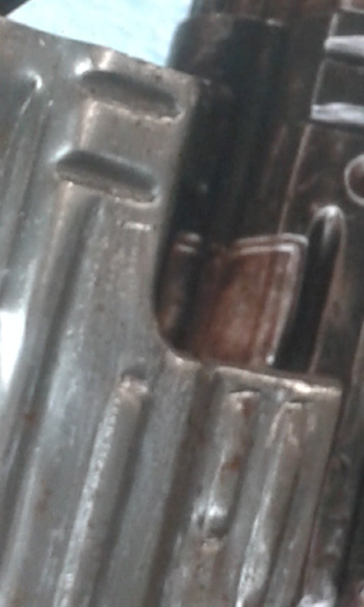

  17. crx1991
    614

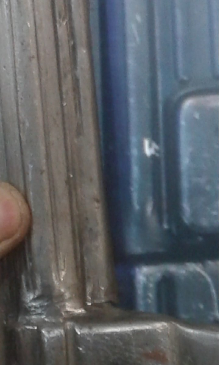

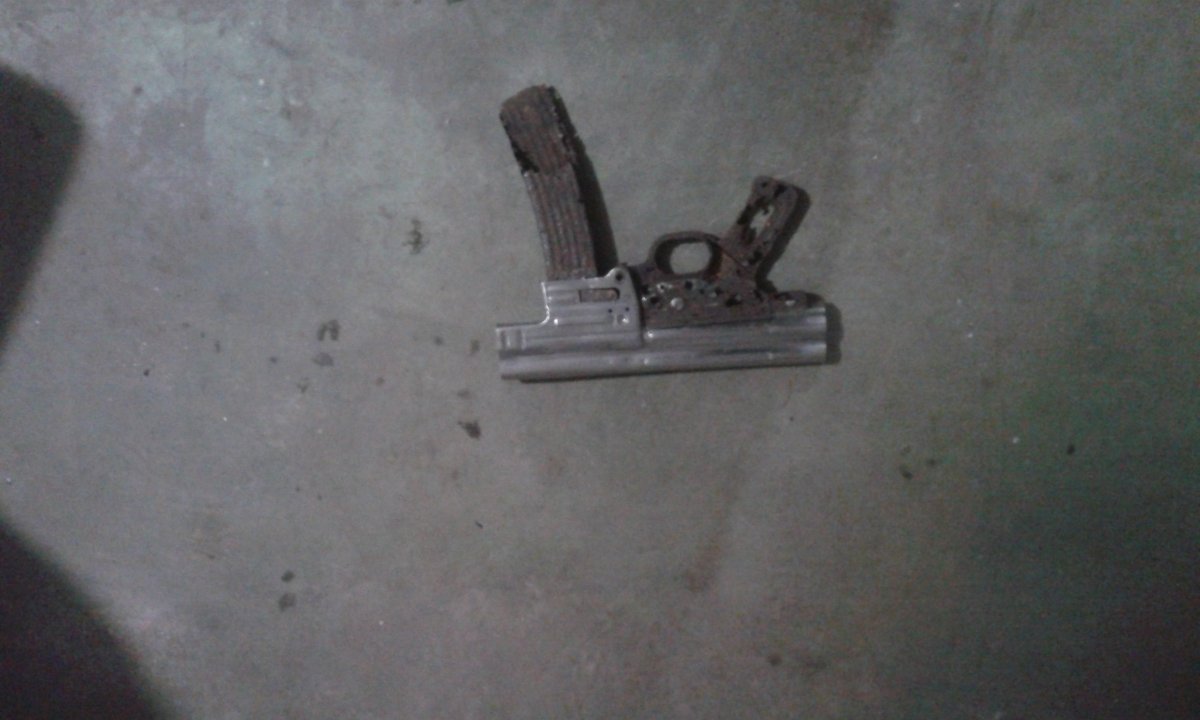

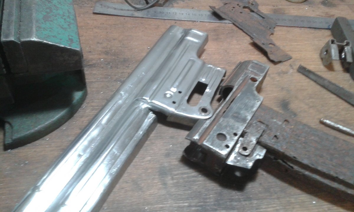

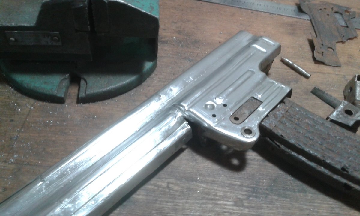

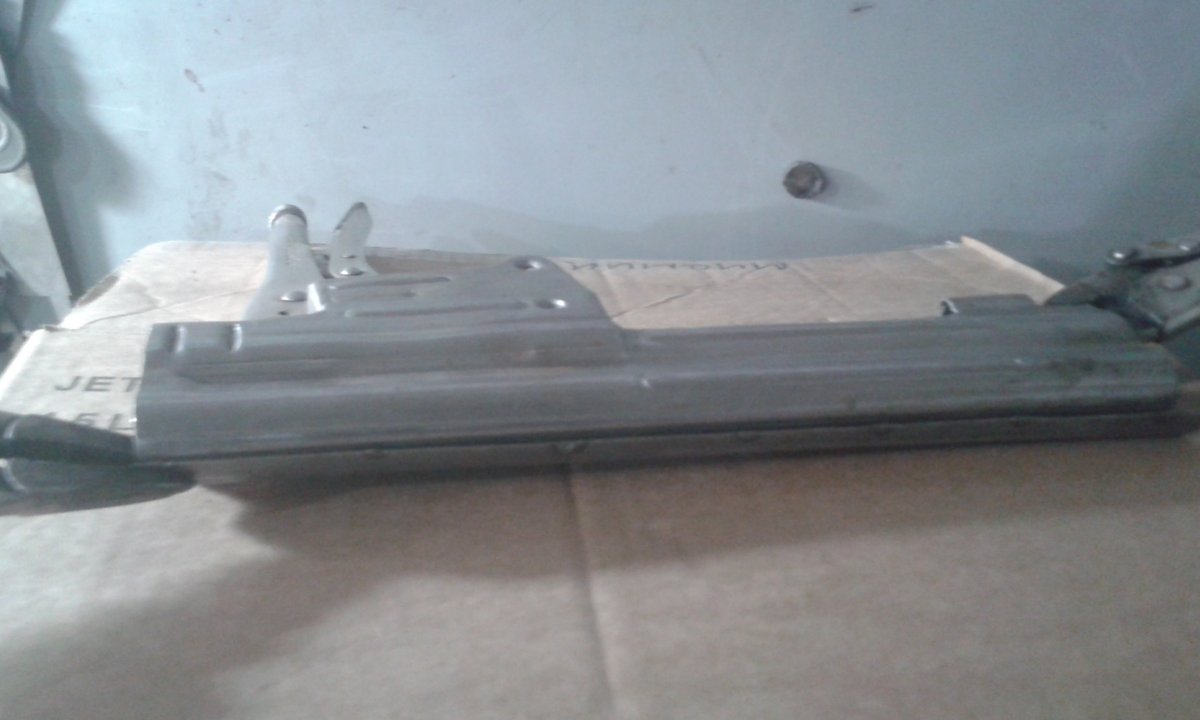

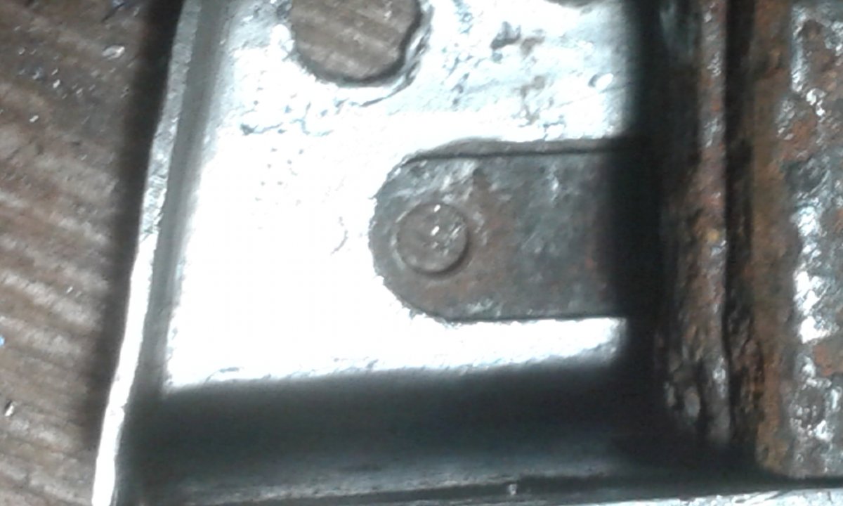

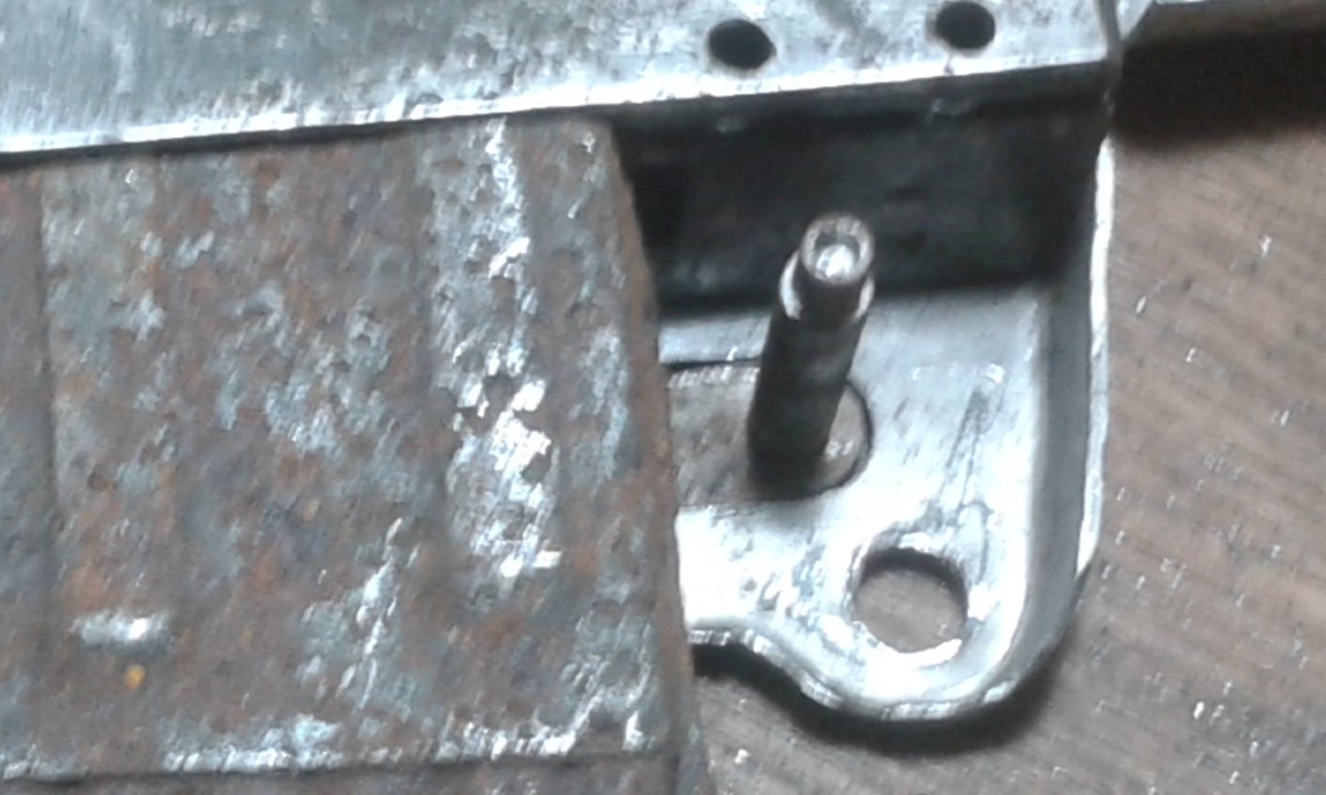

    Сборка одной половины короба. Сборка или сварка обоих половин будет на копирах..

    Я уже пробывал и вытяжки не то.. Тут при укладке муфты создаются проблемы.. Лист 2мм ..проще с двух боковин и сварка на копире..на заготовок на КОХ есть в интернете. там путем книжки формуют коробку. и толщина не более 1.5. Тут при толщине 2мм нужно изголяться.. Не даром Немцев по холодной штамповке с Хуго вывезли в Ижевск.

    Только когда штампы в идеал доведу, могу помочь желающим... В планах рукоять , коробка. трубка накладка цевье и магазин. вот такие планы.
