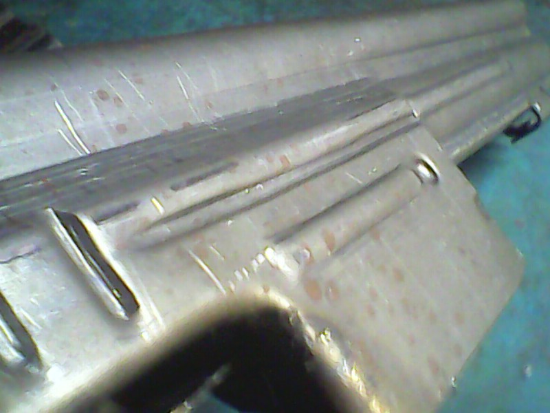

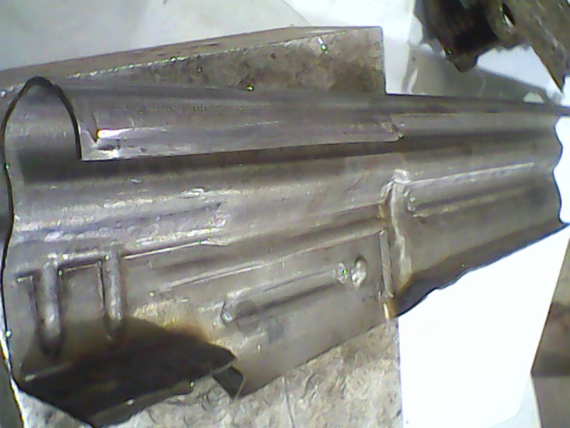

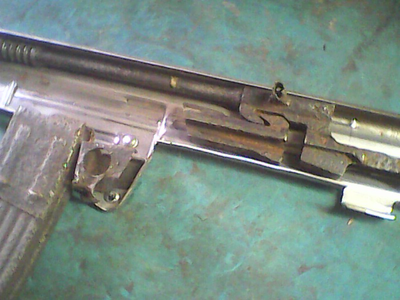

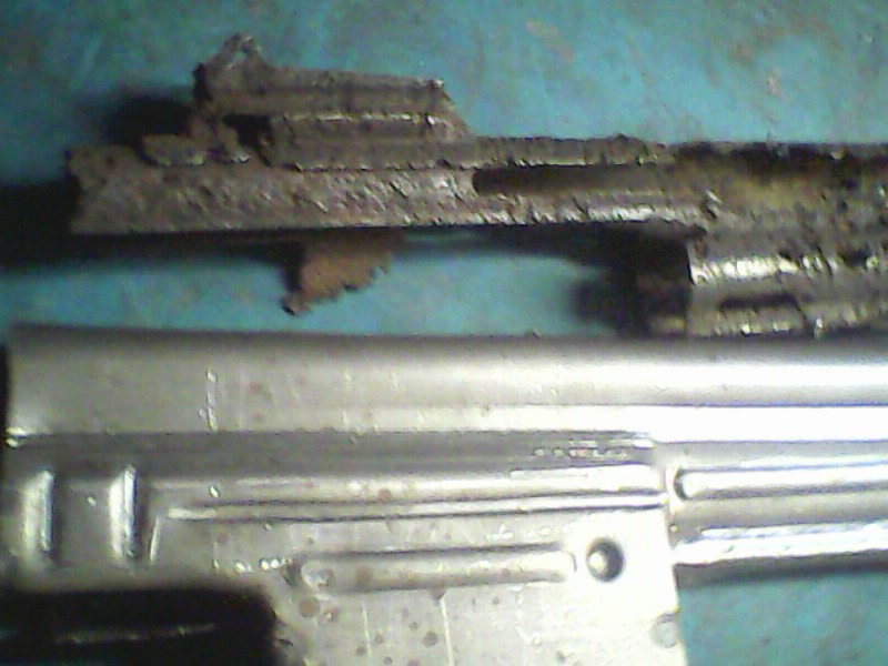

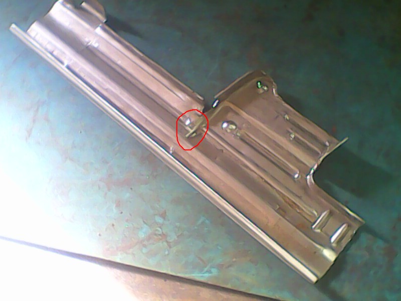

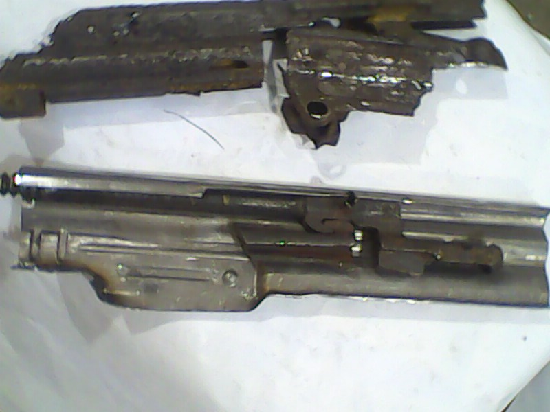

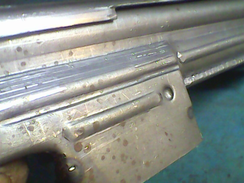

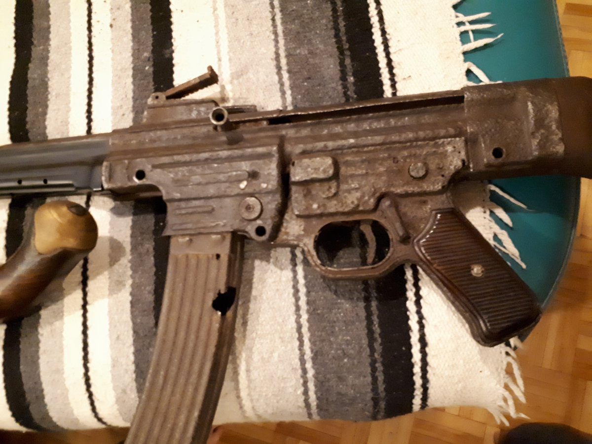

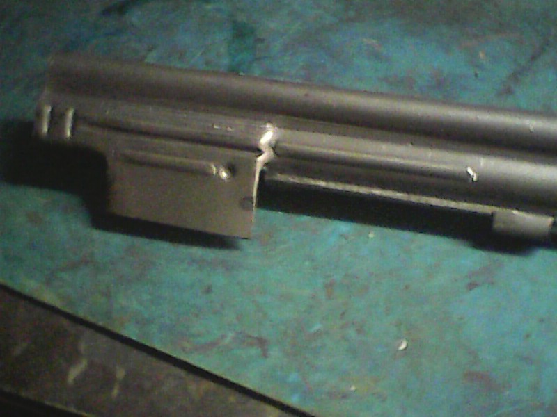

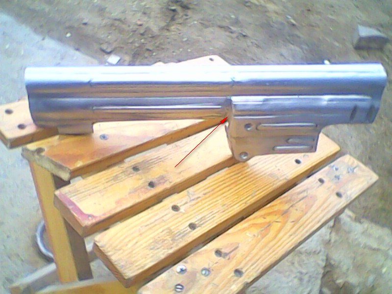

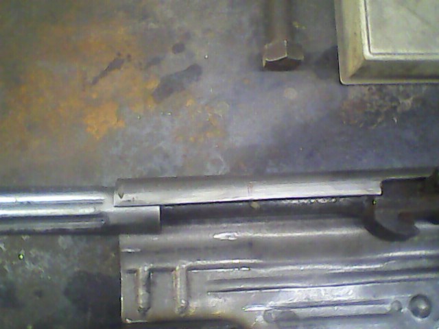

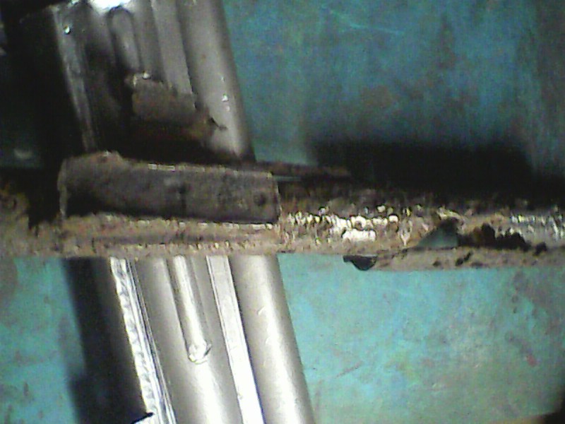

    За годы под собралось множество частей и остатков то .что когда то было STG 43 и некоторые части MKB42. Штамповка у этих копанин в основном мало пригодна и не ахти выглядит привлекательно. А если еще и в СХП то тут и говорить не приходится. В итоге решил все изготовить с нуля в разгар китайской чумы что бы не сидеть без дела . Досконально скопировал размер с образцов вначале решил изготовить пресс форму , на что ушло порядком времени, толщина листовой стали 1. 5-1.75мм при порядочном усилии пресса. Первые пробные оттиски коробки получились только доработать в раене рогоприемника . В планах изготовить рукояти и все остальное. и после чего начать сборку.

    Можно фото и росказать подробнее как и что делаете очень интерисует данная тема

    Блин! ну не люблю гаджеты. Постараюсь зарядить долбаный самсунг если получиться, а то у меня все гаджеты от металических частиц накрываются. А вот Texet живучий и мне кризис по фонарю, кто что продает, я для себя делаю в удовольствие. Да еще где то фотик был. Тут главное хорошие- пуансон матрицы изготовить и пресс нужен промышленный. Я вначале еденицу лист проверил, рвет и на растяжных участках до о3-05 получается. В теории можно спокойно упаковывать нутрянки 43-44. Я доведу до ума все это дело и нормально могу выложить чертеж матриц. Решил делать на пружинах натяжку листа с губками прижимными но срывает, только полуавтоматом по краям точками прихватки ставлю и тогда все как надо получается. Год в голове была задумка но никак не доходило и вот только в это время все решил воплотить. Если интересно могу понемногу публиковать порой не актуальные темы особенно в " Кризис"

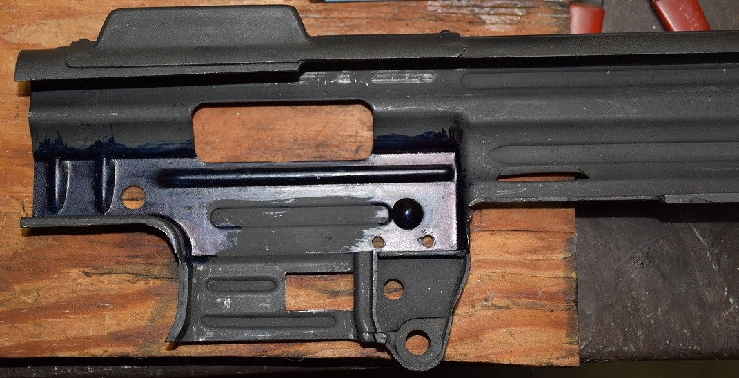

    Если честно не могу понять в родном исполнении толщина коробки СТГ, все что попадалось было везде в упадке. Может кто подскажет ? Буду признателен

    Мы когда делали реплики МП38, использовали на сколько помнится жесть толщиной 1,5 мм. На этой неделе поеду в мастерскую и смогу скзать точно. Тогда мы делали пистолетные рукоятки из двух частей правой и левой(было принято решение делать из жести а не из алюминия) Тогда использовали прес в 10 т. Кое где при пресовке пришлось греть. Также на пресформах недолжно быть острых краев - все в радиусах. Чтоб нервало(большые минусные - внутреньние радиусы) нужно в том месте чтобы было больше жести по периметру.

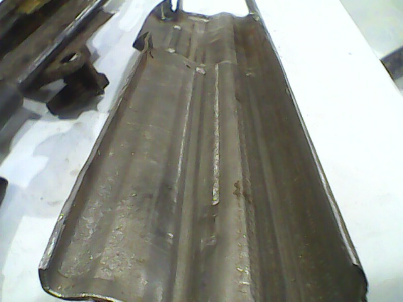

    Да тут немного подвох есть. Чтобы ствольная коробка хорошо работала и имела повышенную жесткость подобно струне. Нужно сделать натяжку заготовки , как на барабанах. Я сделал рамку , выточил натяжные винты , и затем все это дело по краям прихватываю полавтоматом на прихватки. После начинаю растягивать заготовку, после чего идет медленная подача усилия. Сегодня доработал немного матрицу и сделал пробную деталь с листового 1.5мм и обратно грабли. Где то уменьшение и разрывы. А вот 1.75 как родной плывет, и прочность просто потрясающая.

    Еще надо брать жесть(белая) холодной вальцовки а не горячей(черная)ю Белая на порядок мягче.
    Я думаю что тогда они пресовали на одном листе сразу обе половинки и потом сгибалию Так как тут

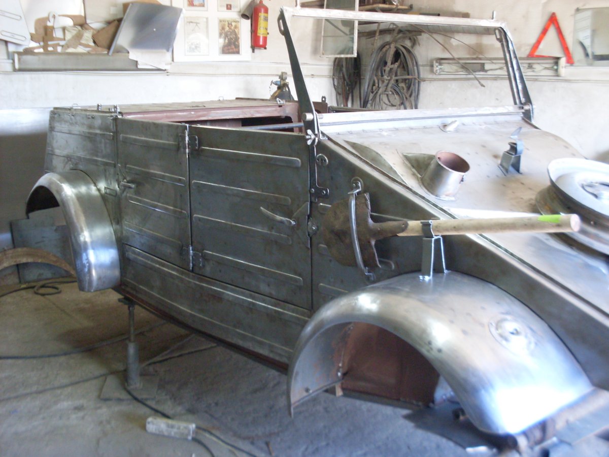

    Блин я про эту жесть хорошо знаю. раньше на Английской работал не плохая мягкая повышенной тягучести кастом красота. Чехи на ней висят был у них, посоветовали. Но по ходовым ну ни как, КДФ 82 красота в умереной оцинковке но не прочный, при движении кузов как резиновый. Я тут по нашему госту взял Челябинскую сразу усилие пресса в двойне жесткая как пружина , но кузов на 82 при нашем ГОСте просто упруг как танк. Я горяче катанной листовой не пользуюсь. В редких моментах. На КДФ 82 при кузовных панелях усилие 200тонн при изготовления шахты шасси до 400 тут в 2мм лист идет . Совсем от темы отошел

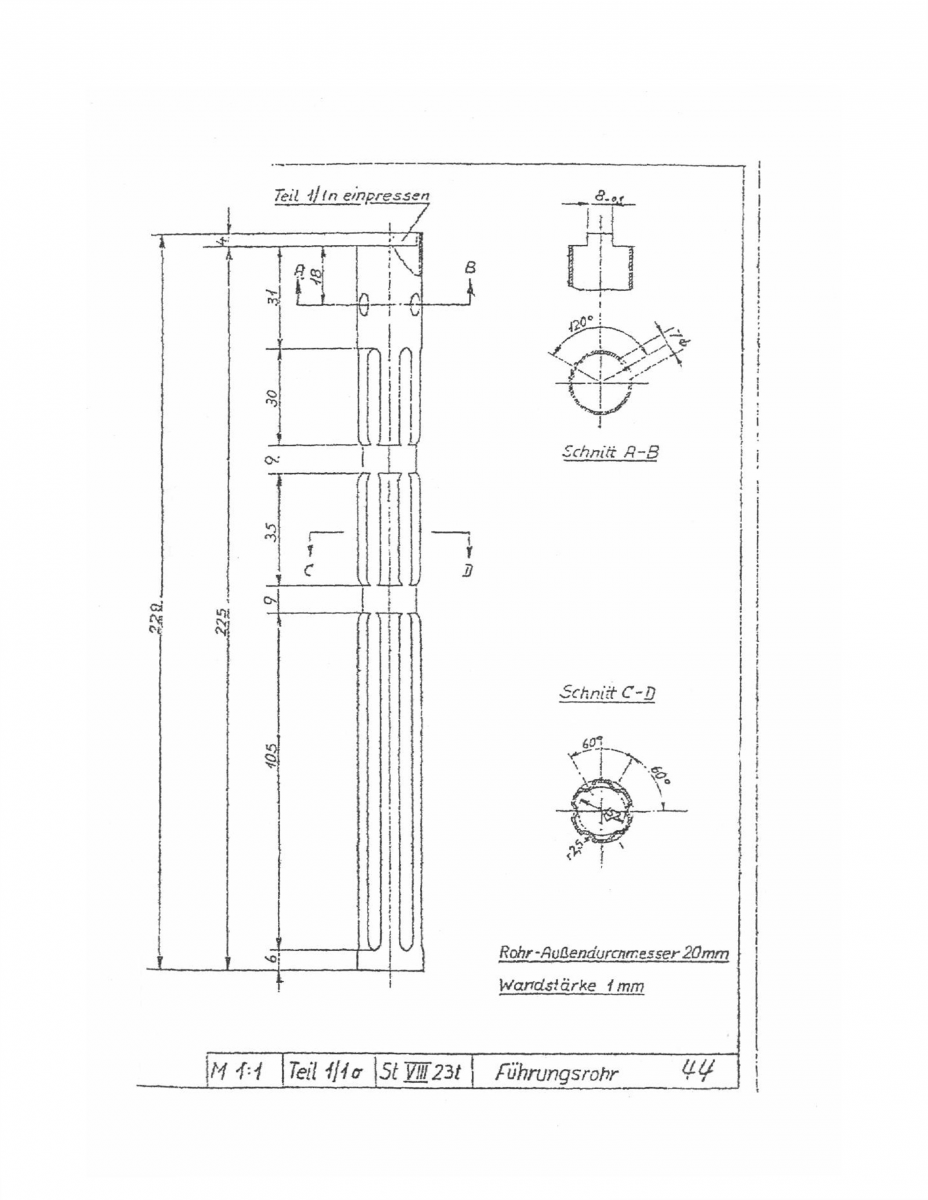

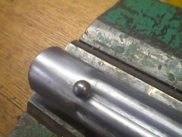

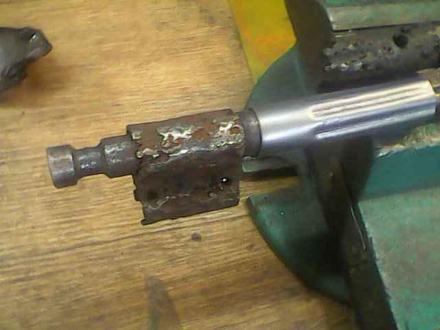

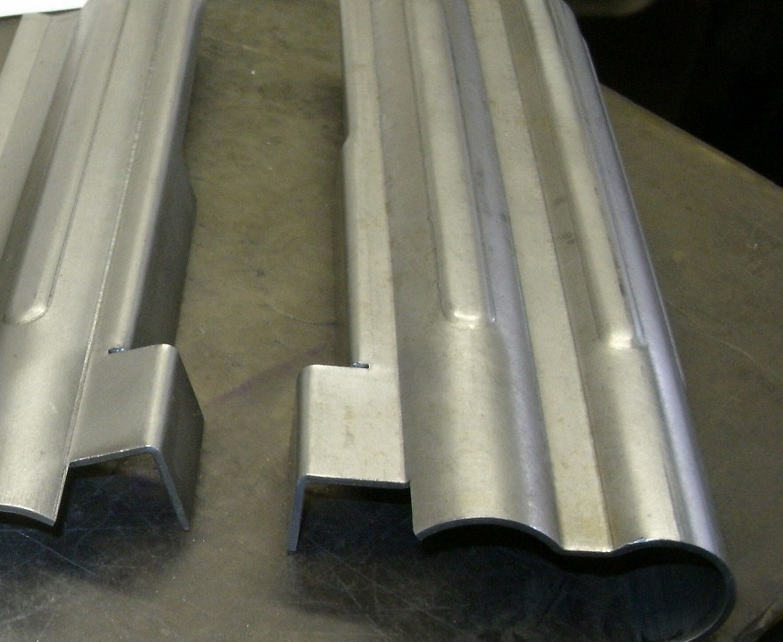

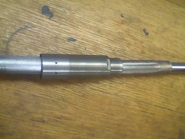

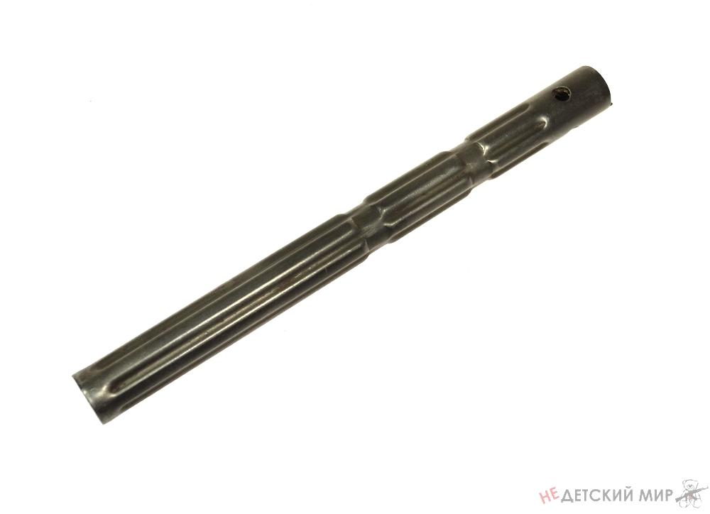

    Вот Есть одна деталька, интересен способ изготовления , может есть идеи, кто бы посоветовал буду признателен.
    gunrifle подобається це.
  17. Helmut Hesler
    Helmut Hesler Leutnant
    1.216
    LITHUANIA
    В трубку вставляется стержень, обжымается- вальцуется те две поперечные канавки. Потом вдавливается пазы в доль. Думаю все сразу трехсегментным приспособом, либо вальцем - шестеренкой.
    На заводе они делали конечно проще- сунул трубку куда надо - бах и вынул готовую вещь.
  18. crx1991
    crx1991 Stabsfeldwebel
    614

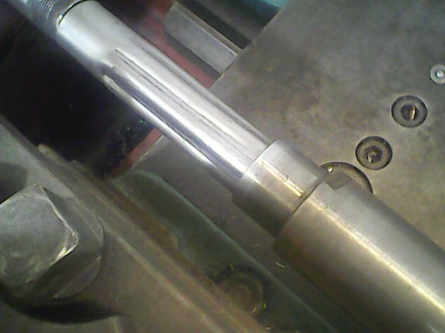

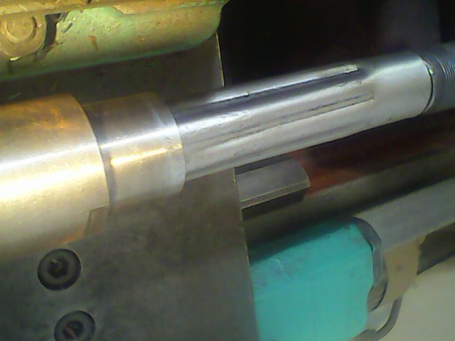

    тут уже вроде нарисовалась приспособа, точить надо шесть роликов и направляющую коробку, внутри стержень ограничитель и калибровочную воронку, чтоб было как по заводу. и все это дело гидравликой подавать
    ALEKS81, L_mila та gunrifle подобається це.

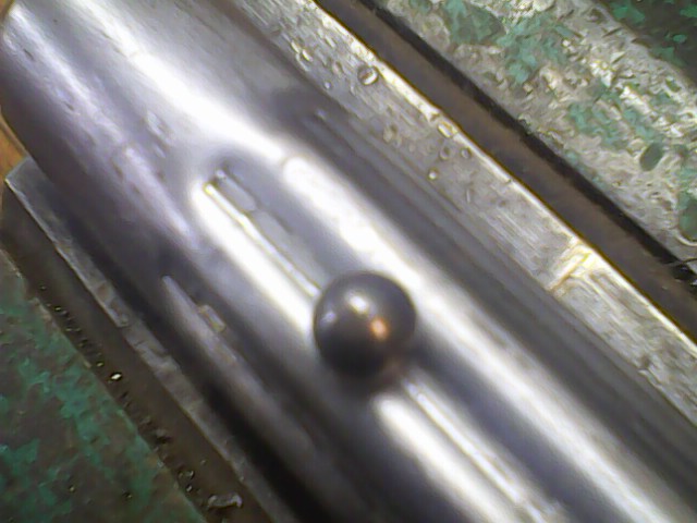

  20. crx1991
    614
    Сегодня смастерил протяжку по принципу клиновой муфты. Есть идея завтра заменить полумесяцы на шарики и тогда полностью будет сто процентное совпадение. Еще при подаче заготовки в формовочно протяжной механизм нужно закрепить заготовку от вращения, и тогда ровные линии гарантированы. Так у меня как раз в акурат есть тонкостенная заготовка набралось аж около трех метров, При хорошем усилии деталь при прохождении по калибровочным оправкам и направлялкам становиться как надо. В Планах доработать и можно изготовлять.

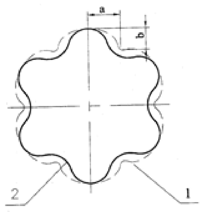

    Есть такой чертеж , кое что поднасобирал по теме
    Чертежи деталей штурмовой винтовки Sturmgewehr Stg.44 МП-44 № - 0008 (1).png

  24. игорюшкин
    игорюшкин Feldwebel
    700
    украина харьков монреаль
    коробка 1.5. Приятель померял.
    S.O.G. подобається це.
  25. crx1991
    614
    1.75мм
    БЛК, S.O.G., Криос та 6 іншим подобається це.
  26. Helmut Hesler
    1.216
    LITHUANIA
    Варили точечной сваркой шановный майстру,или как?
