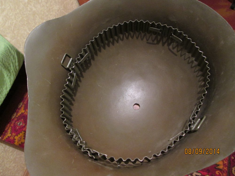

    Приветствую Вас, интересно как гофру делали? Что за метал его толщина, ширина, длина(из двух частей или одной и зависит ли длина гофры от роста каски). С Ув.

    Гофра : ширина 24 мм , состоит из двух половинок . Металл оцинковка 0, 5 мм . Гофра подгоняется по внутренней окружности шлема . Зажимаем в тиски два электрода двойка , между ними вставляем пластину и гнём волной. Гофры были из сплошной полосы металла , а так же состоящие из двух половинок.

    Выточил заклёпки . Вставил и закрепил гофру . А вот не толстый дерматин , для подшлема , найти проблема .

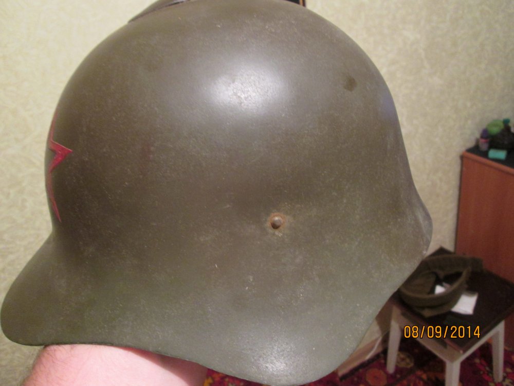

    Юрец-возьми лезвие и слой краски на звезде среж,именно надо срезать а не соскоблить, лезвие ложи прям на шлем и срезай мне помогло

    А зачем срезать слой краски на звезде ?. Вроде ж так было задумано ?. Или я чего пропустил ?.

    слишком толстый слой краски на звезде.

    Так вроде так было задумано с самого начала создателем темы. Пост 14 тому подтверждение. Звезда с толстым слоем краски. Всё правильно.

    Дерматиновый потник возьмите от пилотки - он с тех пор не изменился.

    а якою фарбою фарбували, згадайте, будь-ласка??? І скільки жовтої додавали, якщо взалалі додавали? Хороший колір у Вас вийшов, дуже реалістично!!!

    Камрад , я не чего не добавлял ))) . Краска называется " Микс " пф 115 хаки . Стоимостью 35 гр. Проблем с покупкой этой краски быть не должно
