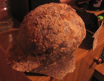

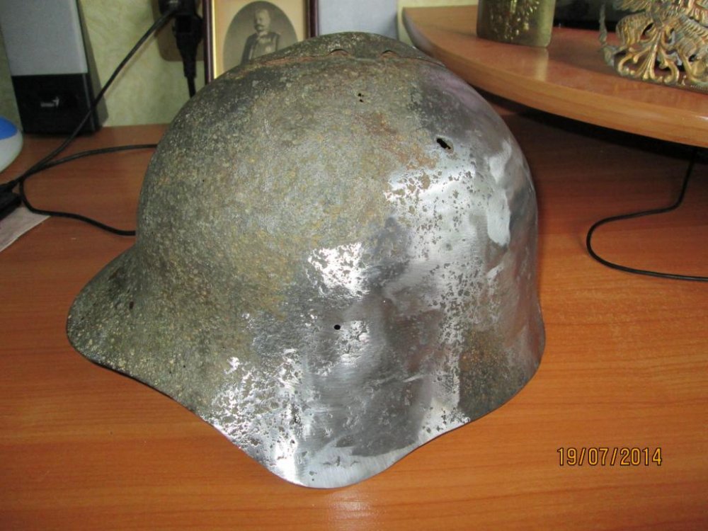

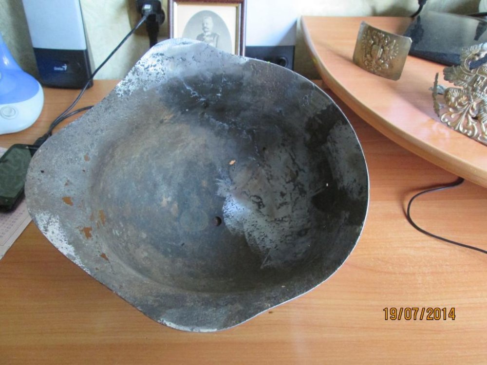

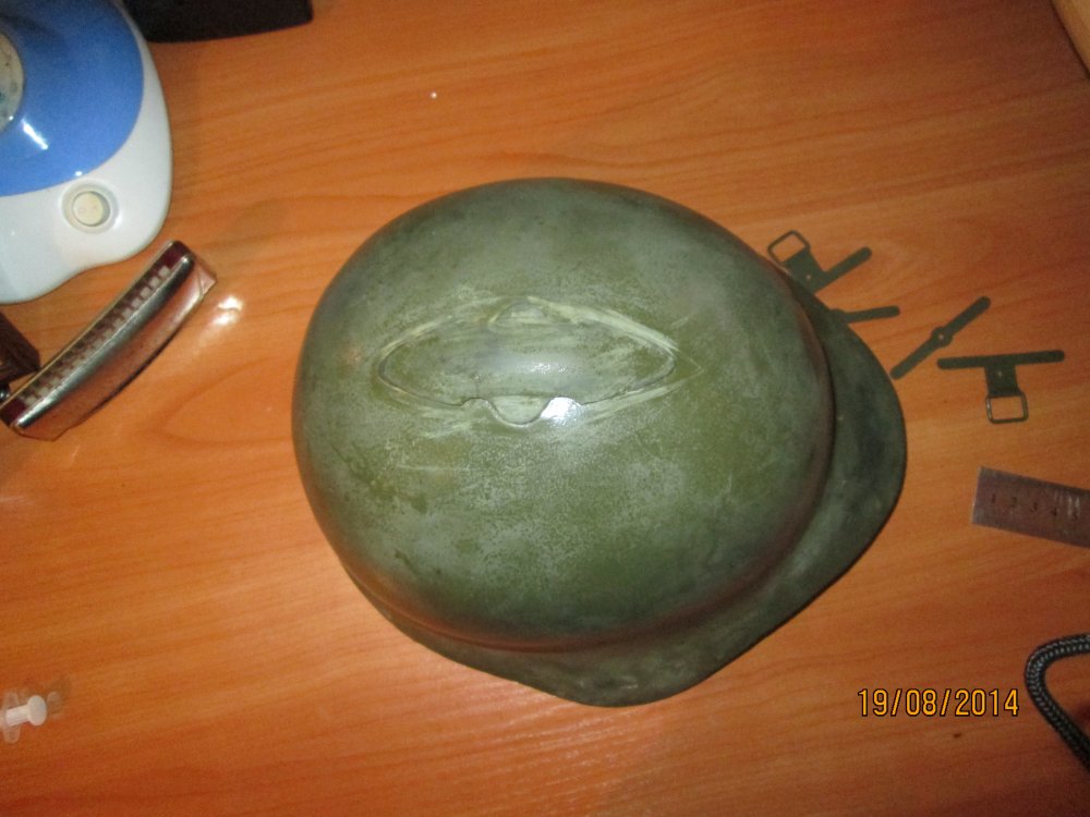

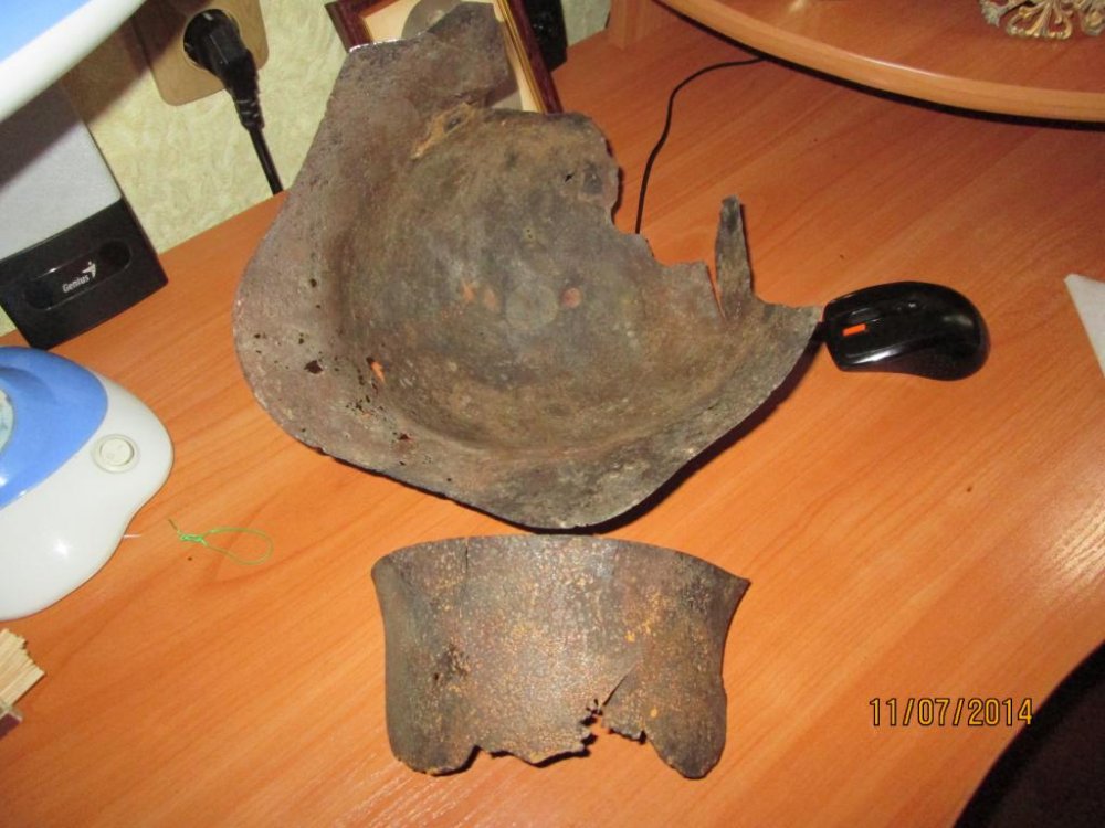

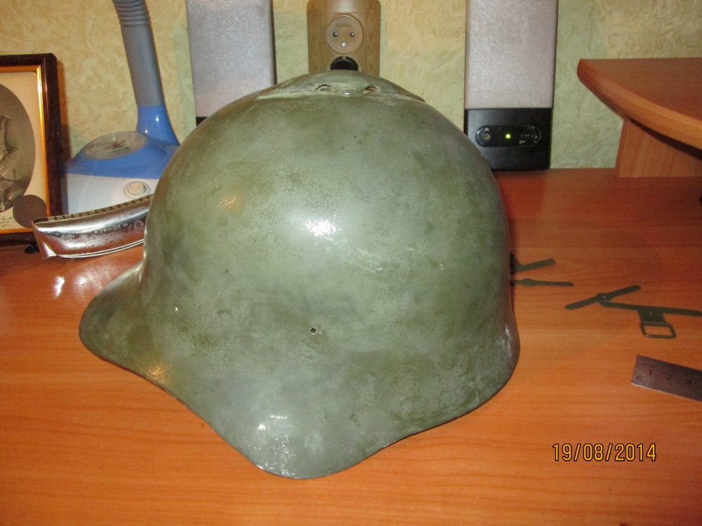

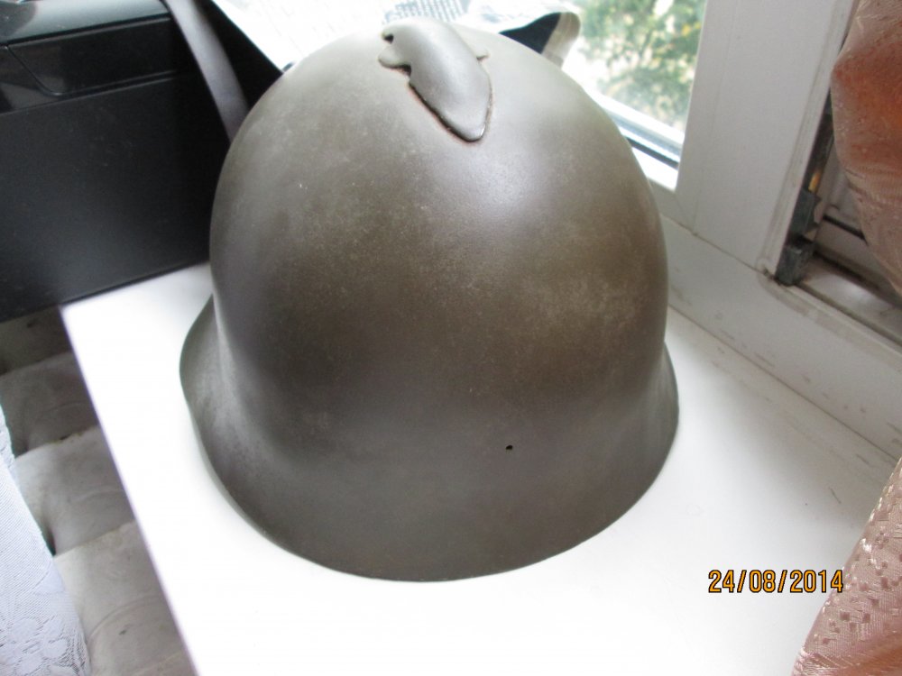

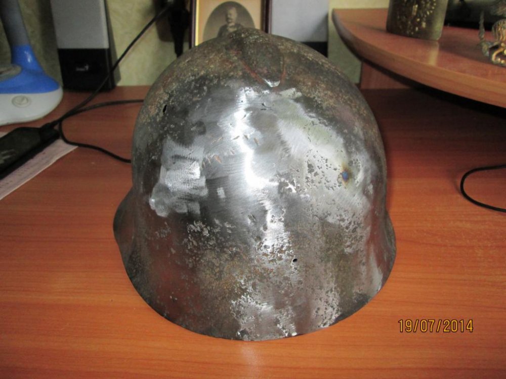

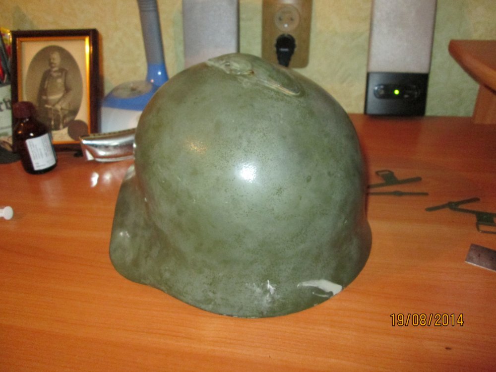

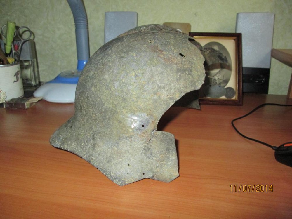

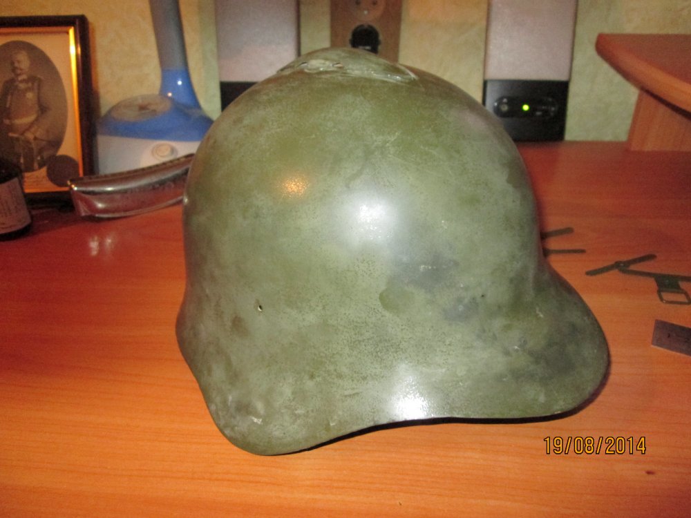

    Приветствую всех камрады . Приобрёл здесь на форуме , у хорошего человека , " хороший исходник " сш 36 . Решил восстановить . Вот что из этого получилось . Шлем в процессе дошлифовки , доработки и т.д и т.п. Меня интересует вопрос : какова ширина и толщина дермантиновой подкладки ? Если у кого есть размеры , пожалуйста выложите здесь . Буду очень признателен .

    Ещё фото

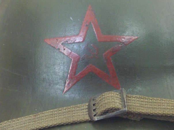

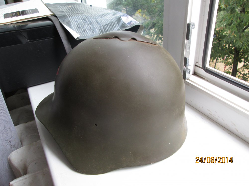

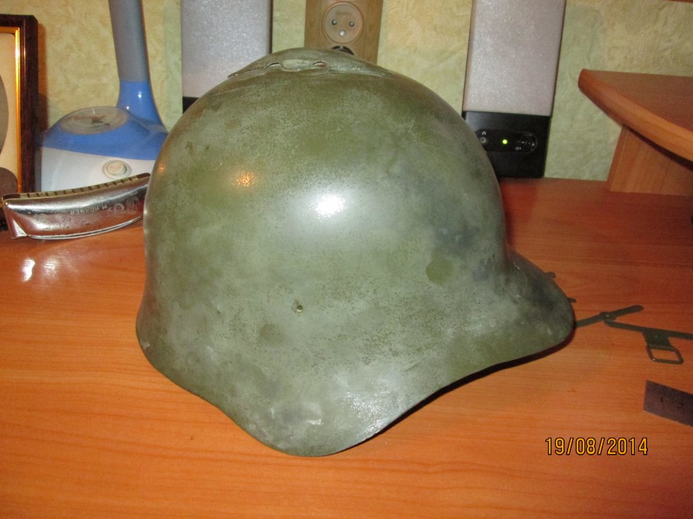

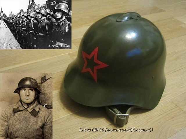

    Камрады , всех с праздником . Сделал верх . Со звездой ещё немного поработаю . Интересует ваше мнение по цвету . Красил краской ПФ-115 хаки .
    АСИРИС 1984, Gromoff, CERGEJ1A та 2 іншим подобається це.
  12. фандик
    фандик Oberleutnant
    2.581
    подправил немного звезду .
    clava, 663 та CERGEJ1A подобається це.

    В ходе работы с красной эмалью заметил одну закономерность. Почему то очень трудно на зелёной каске наложить тонкий слой. А ведь звезда на касках с завода окрашена еле еле, а смотриться ярко.
  14. фандик

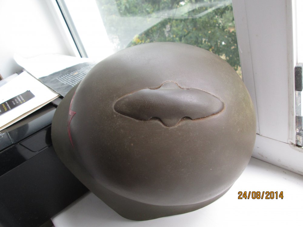

    фандик Oberleutnant
    2.581
    Вот вариант утолщённой звезды . Я красил в три слоя . Но можно было бы без проблем сделать однослойный вариант .
    andreas panzer та 663 подобається це.

    Отличная работа - сделал из говна конфетку!!!! Цвет вполне подходящий, а вот звезда мне лично до "доводки" понравилась больше.....
    фандик подобається це.
  16. clava
    clava Stabsfeldwebel
    93
    203
    2.559
    Лично мне цвет нравится? Краска Зебра? Работа как всегда на ять! Особенно учитывая ЧТО было.
  17. фандик
    фандик Oberleutnant
    2.581
    Слава краска не зебра . Производителя не помню . Но наша украинская . Не дорогая .
  18. фандик
    фандик Oberleutnant
    2.581
    Вот её родной цвет.
    663 подобається це.
  19. clava
    93
    203
    2.559
    Ясно. Я пробовал хаки кажется днепропетровскую-цвет получился ублюдочный. Где то еще валяется оставил забор покрасить.
  20. 663
    663 ✠ Moderator
    17
    7.598
    Україна.
    Благодарю за пример. Не знаю почему, только у меня никак не получается тонкий слой на звезде, просвечивается. Даже приходилось целую каску перекрашивать из за толсто накрашенной звезды. Толи краска у меня плохая была. А теперь оказалось, зря шлифовал, и красил по новой. Казалось что звезда нанесена еле еле,по крайней мере на копаных СШ-39 такие наблюдал. Работа ваша проведена просто на отлично. Красиво (хотя кто б сомневался).

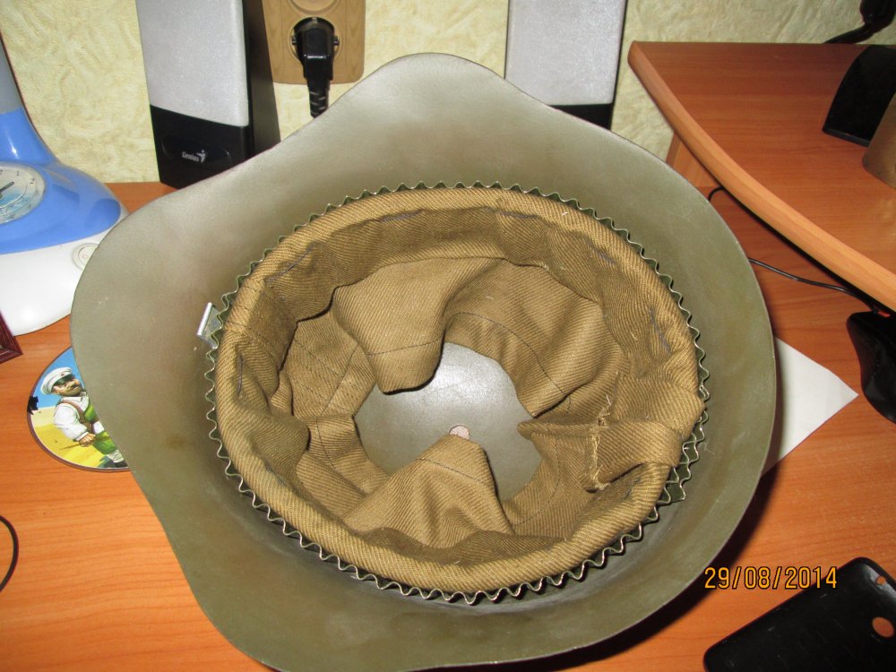

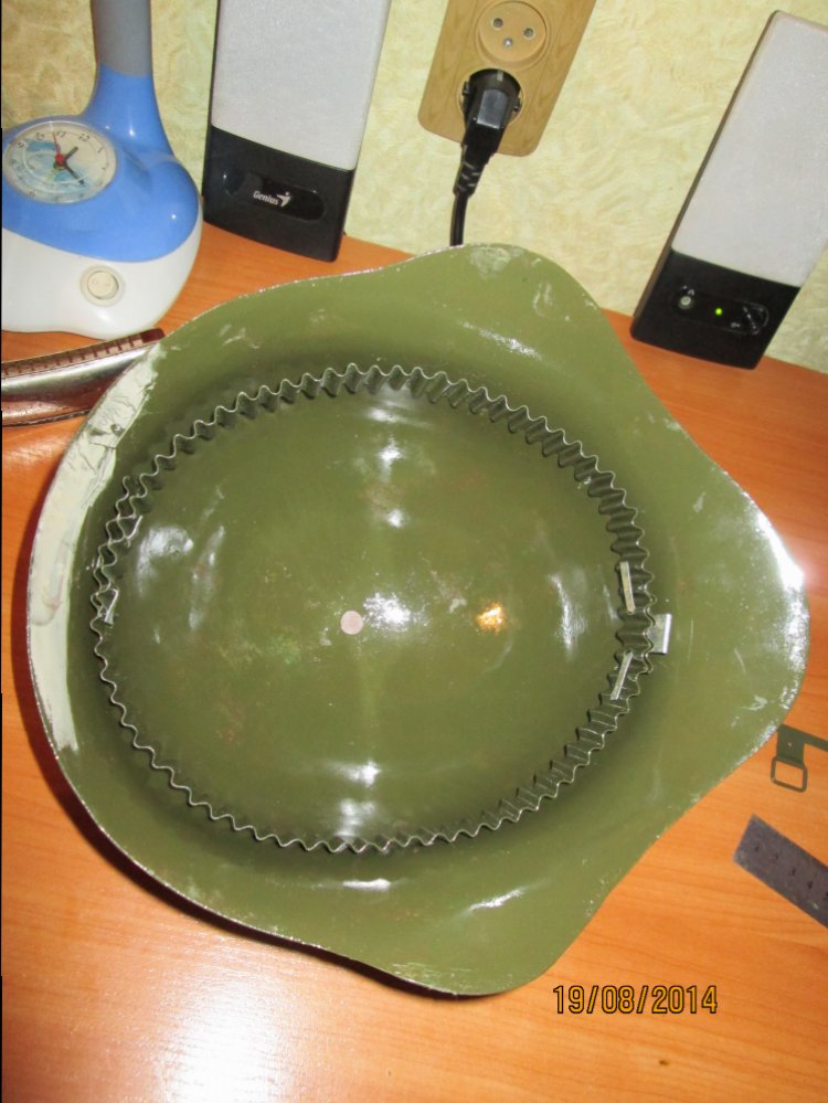

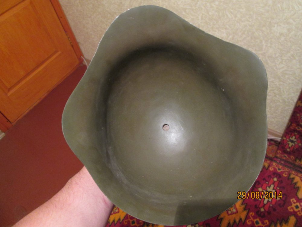

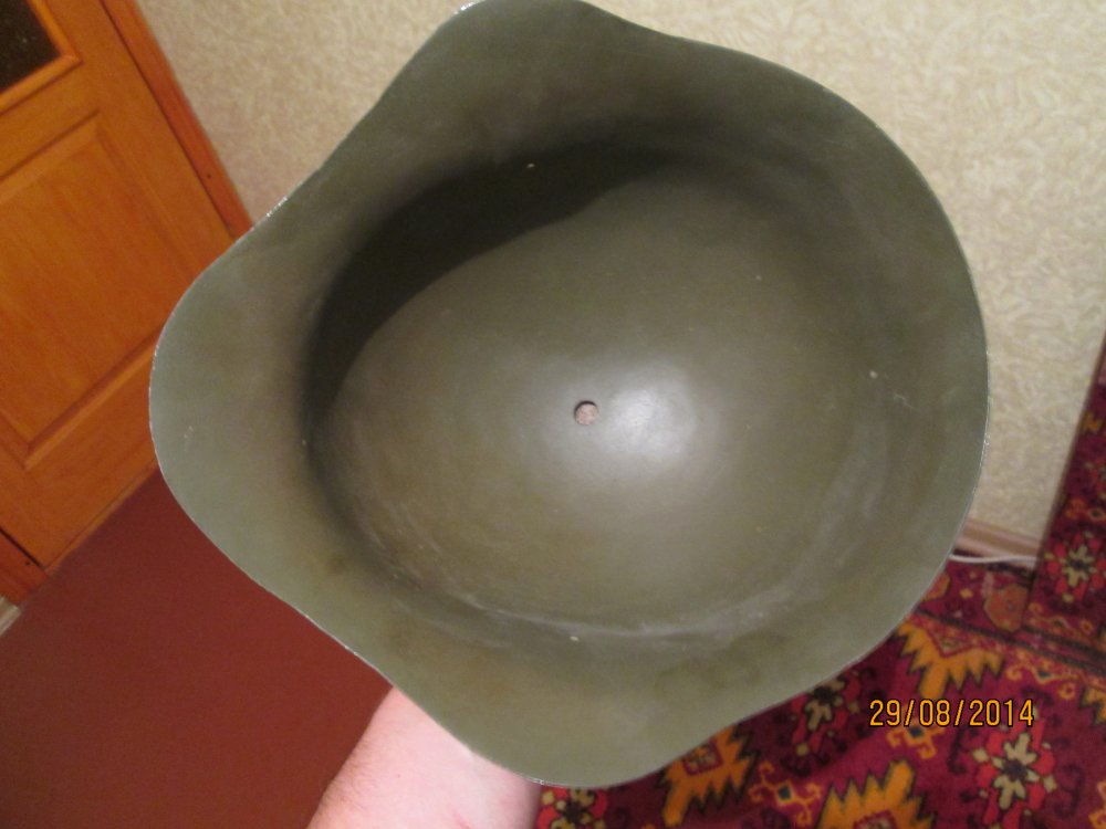

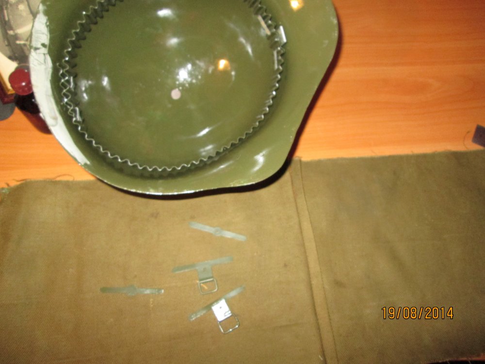

    Сделал внутреннюю часть каски . Прикинул как будет смотреться будущий подшлемник .
