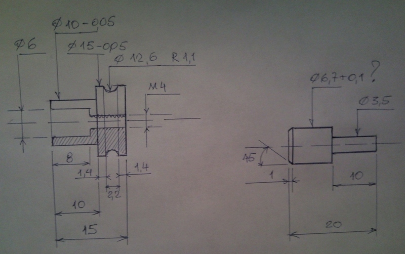

    Задавал эти вопросы в реставрации находок - ноль ответов, видимо спецов по мг не осталось совсем :(
    Попробуем здесь...

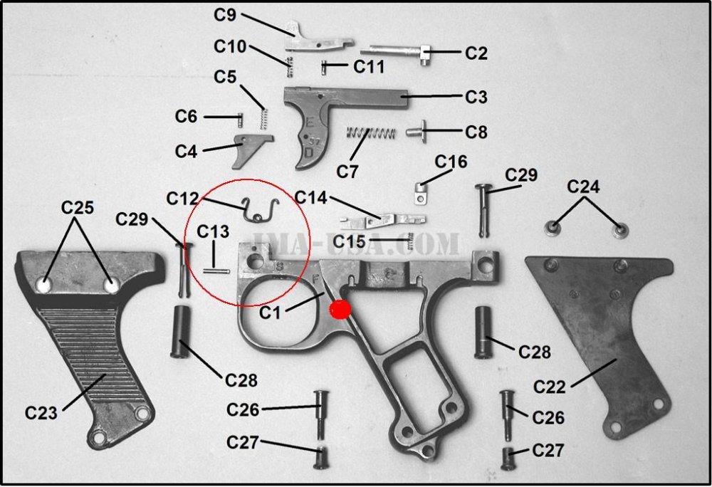

    1. Каково назначение выделенных деталей и как они в сборе там расположены?
    2. В ранних рукоятках на месте красного кружка стоит заглушка переключателя или как она
    правильно называется. Поделитесь ее фото или чертежом с размерами. Вряд ли где найду, придется вытачивать.

    Пружина- фиксатор со штифтом щитка окна выброса... фиксирует в транспортном положении щиток, при спуске открывает....:)
    Helmut Meyer та Vlad_ подобається це.

    А нет ли фото снизу как она фиксирует. Или схемы.
  6. никойл
    никойл Stabsgefreiter
    599
    Пружинка крепится штифтом через отверстие , ставится как на схеме , работает так: спусковой крючок поджимает пружину, которая удерживает щитик, при нажатии на спуск, пружина освобождается и поворачивается на оси, щитик открывается....:)
    седой копач та Vlad_ подобається це.

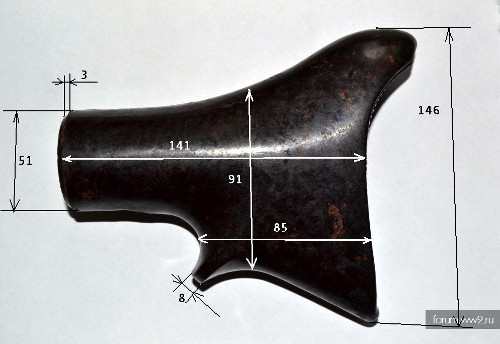

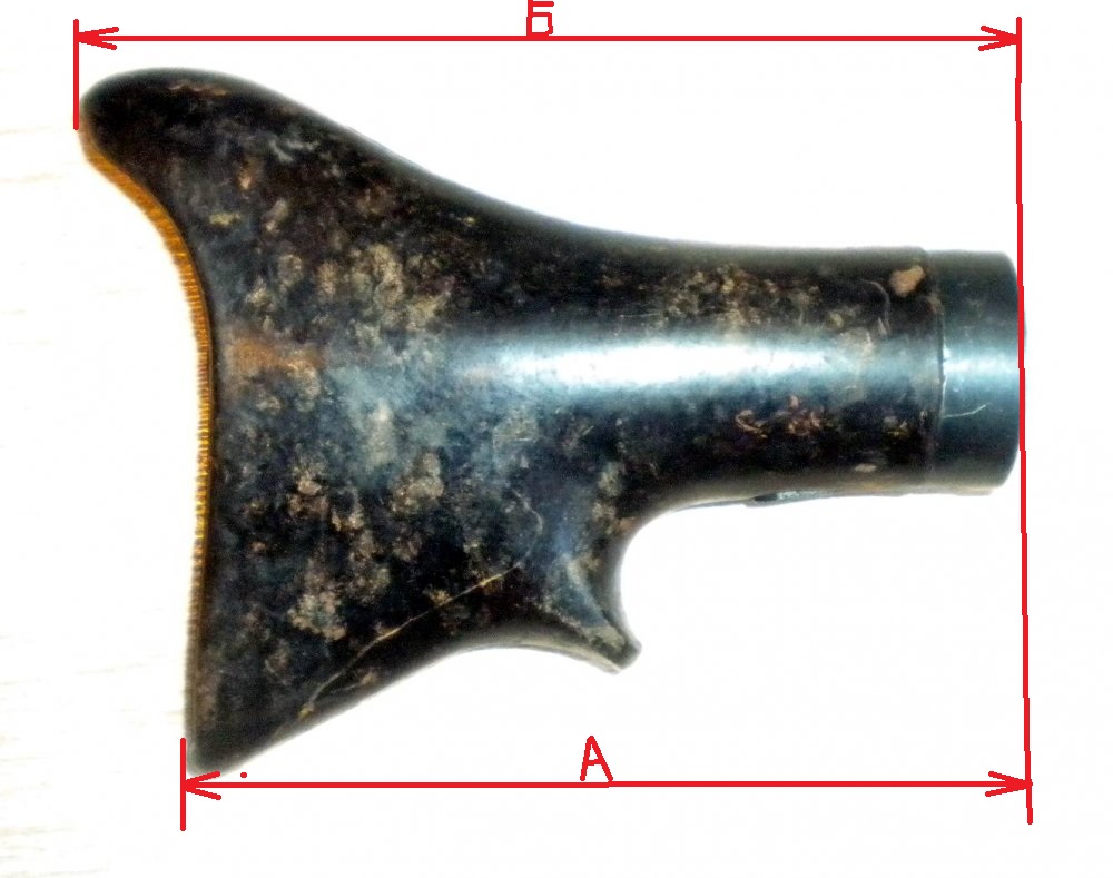

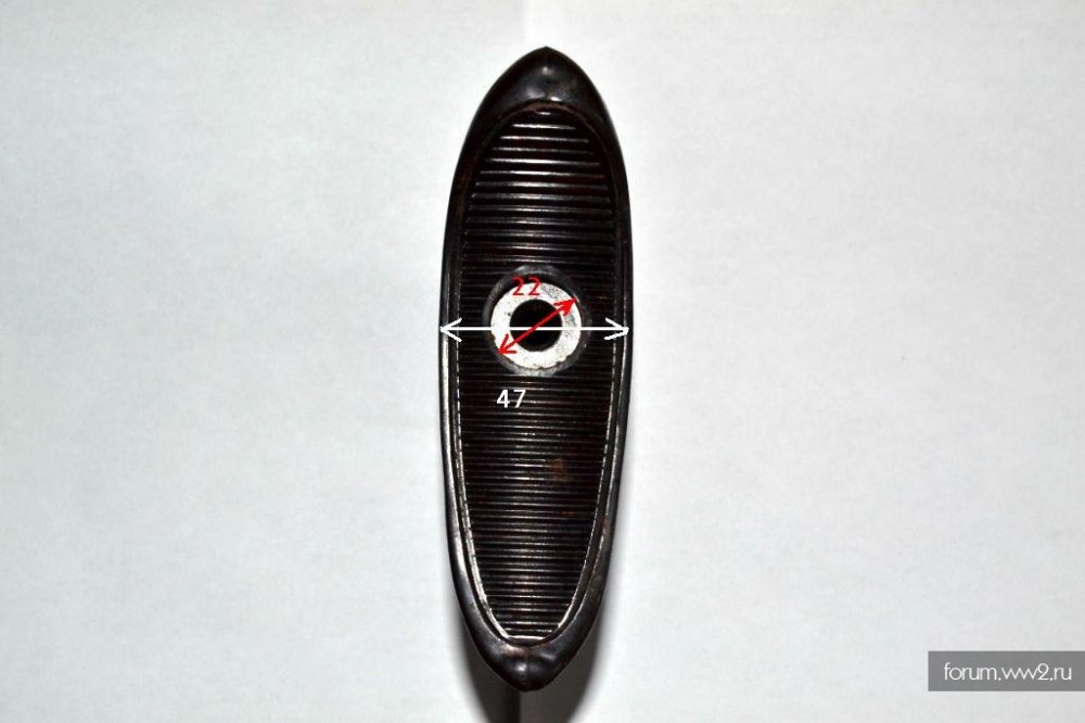

    Подскажите длинну бакелитового приклада, можно со стаканом (но без демпфера).:beer:

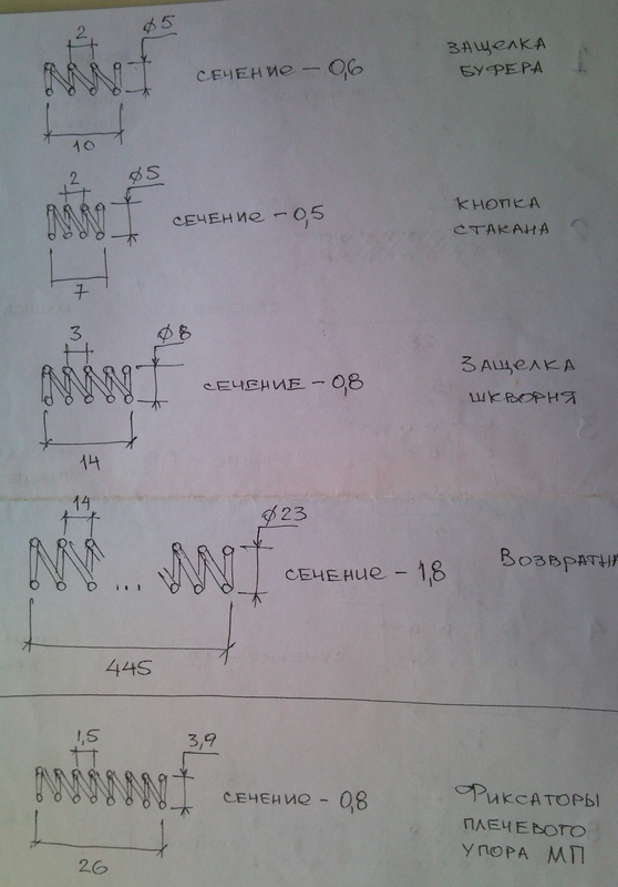

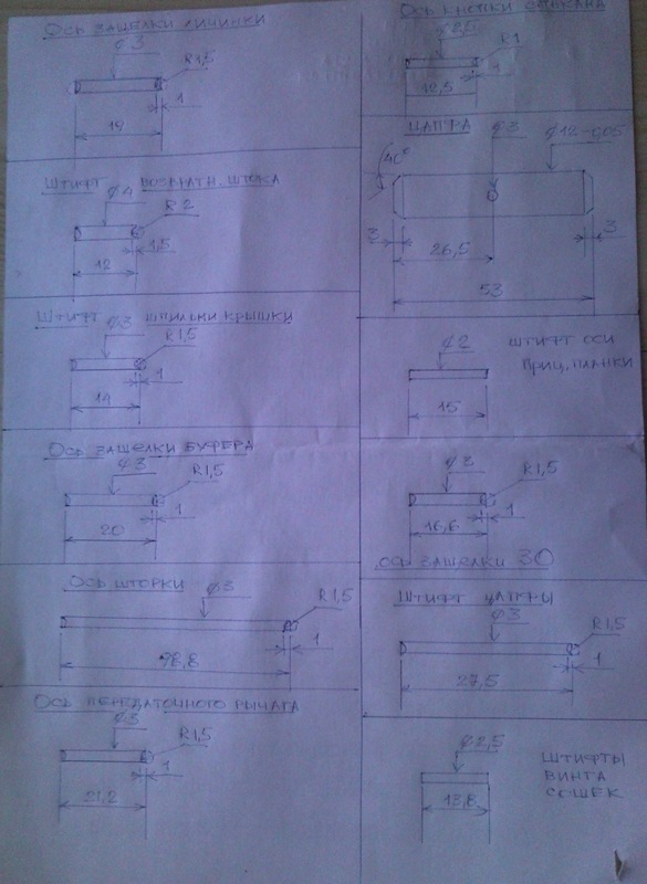

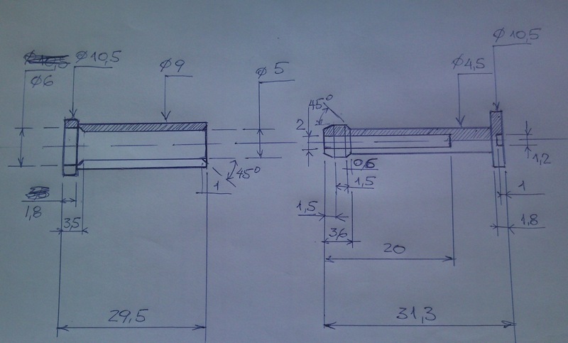

    576

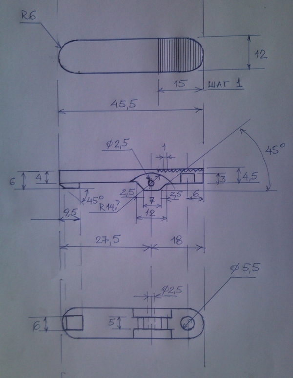

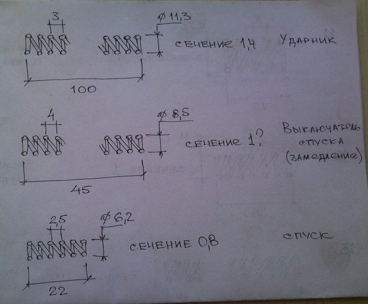

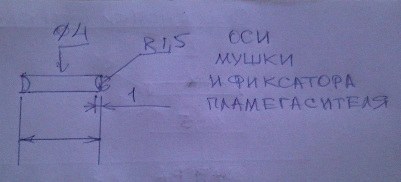

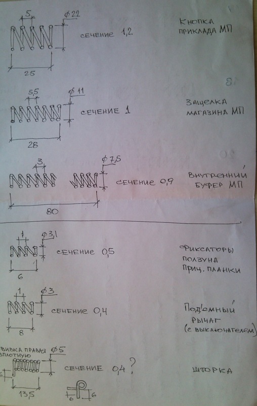

    Кстати, вот еще чертежи некоторых деталей МГ34, среди пружин попадаются и пружины МП38-40:
    Пружина в сошки MG-34.jpg Фото3238.jpg Фото3239.jpg Фото3240.jpg Фото3246.jpg Фото3247.jpg Фото3315.jpg Фото3397.jpg Фото3488.jpg
    CFC та Фантазёр подобається це.

  11. Vlad_
    Vlad_ Oberfeldwebel
    576
    Примерно А - 17, Б -19,4 см.

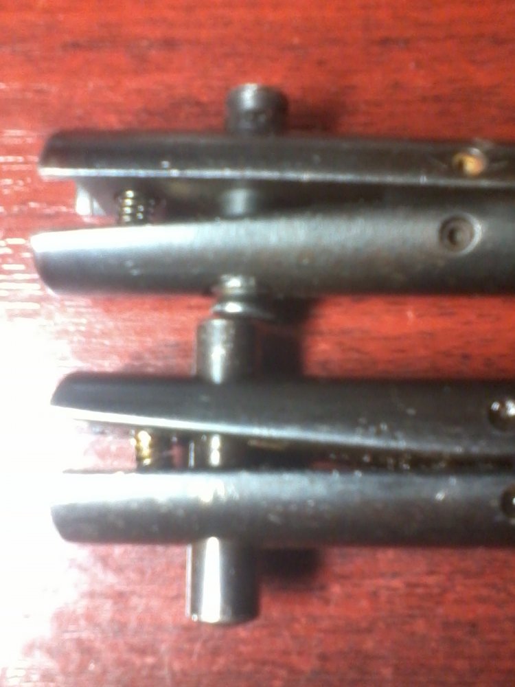

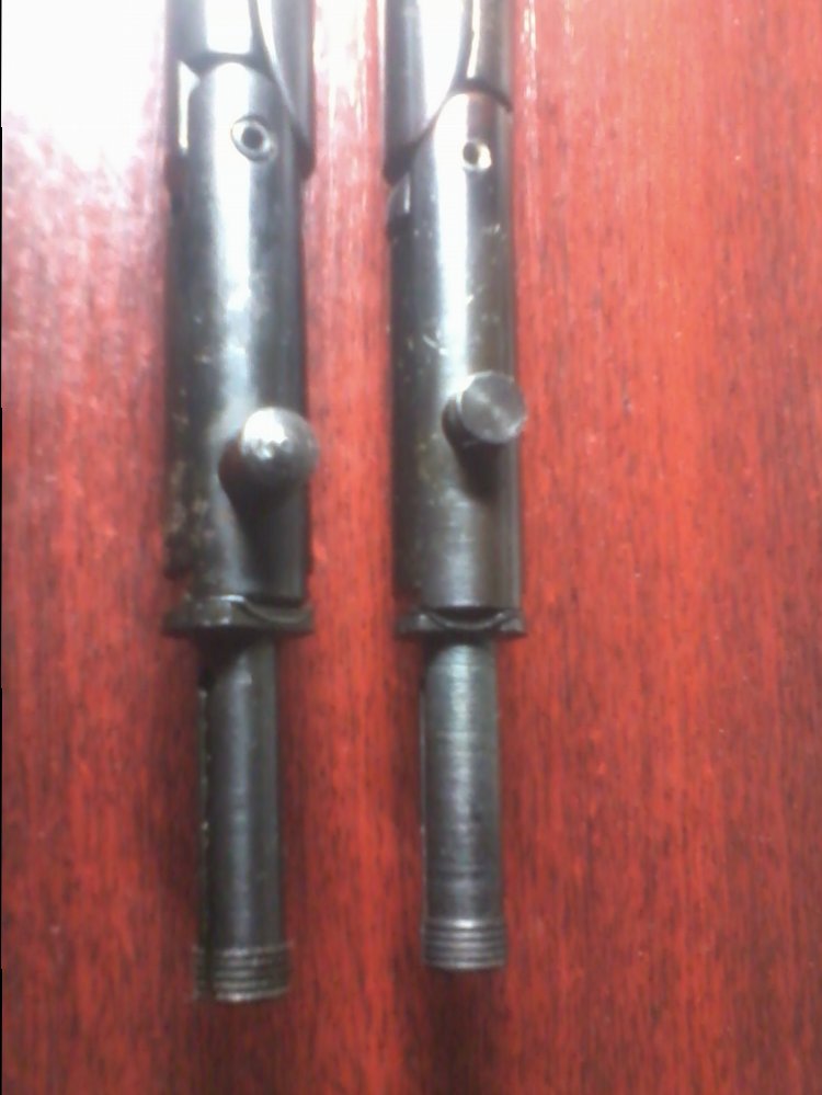

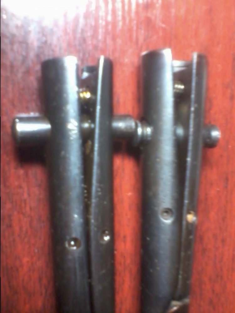

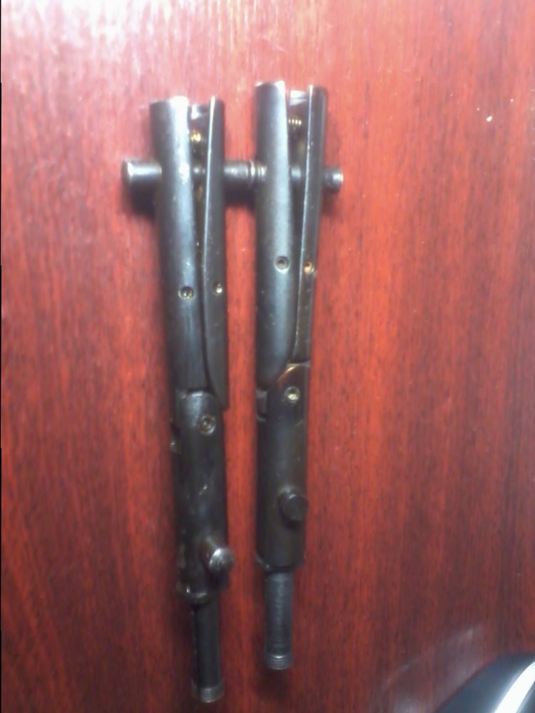

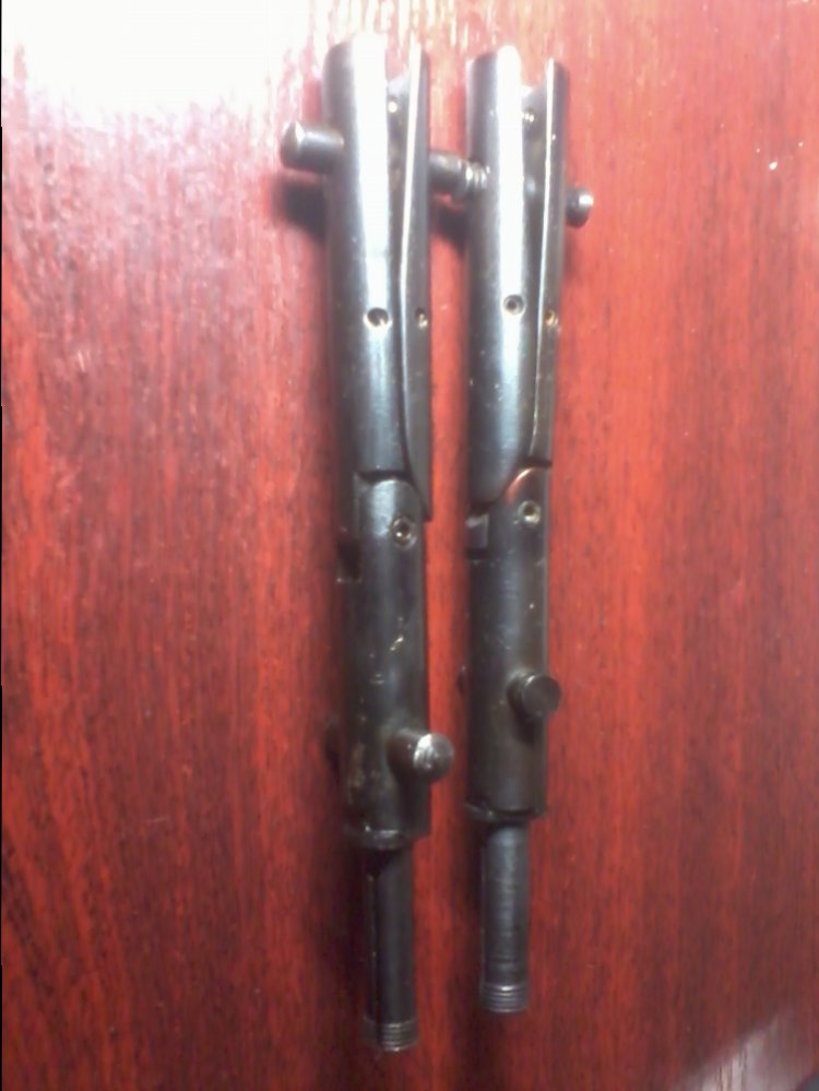

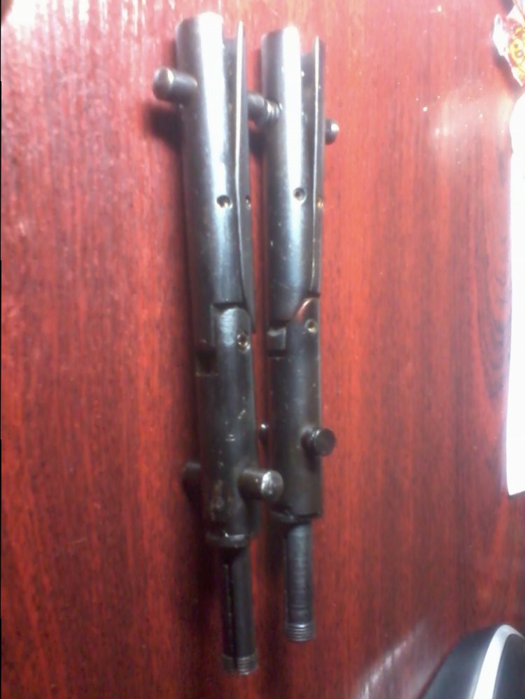

    Появились два экстрактора оборваных гильз МГ-34. Почему они так отличаются?

    клейма есть? если есть то справо на фото для 34 , второй для 42:)

    Да. клейма есть, "куры" на обоих. Значит второй, у которого меньше "боевые выступы" - с МГ-42? А есть у кого-то качественое фото всего ЗИПа МГ-42?

    Так что же это за второй извлекатель оборваных гильз? Разновидность ранняя или поздняя к МГ-34 или всё-же к МГ-42? Никто не знает?

    Спасибо, вчитался, присмотрелся и вроде как подтвердилось всё. Действительно, неизвестный извлекатель оборываных гильз оказался с принадлежностей к МГ-42. Браво никойл!
