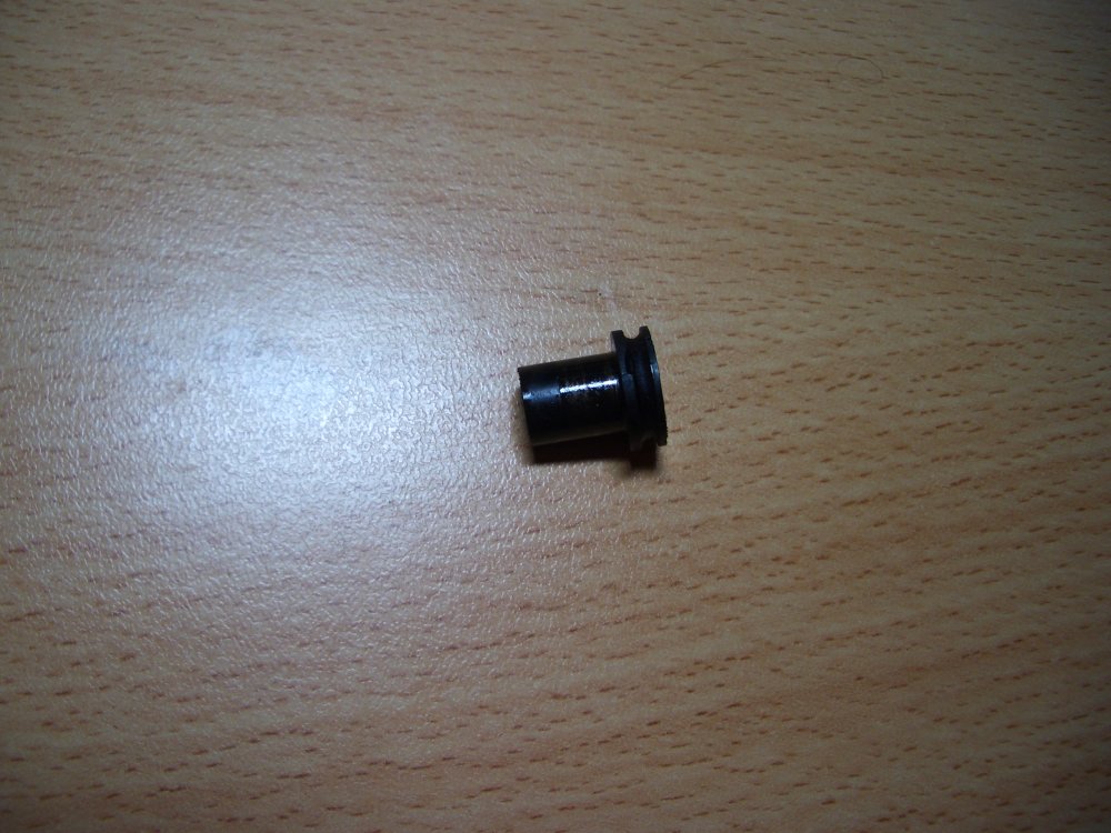

    А кто подскажет параметры резьбового отверстия оси прицельной планки?:beer:

    да, всё правильно, она самая. А длинну этой оси ещё не подскажите?:beer:

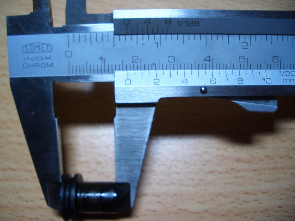

  13. frulingswind44
    frulingswind44 Oberschütze
    19
    Россия
    Вот такая длинна у это штуки. 16,4 мм

    Что-то не сходится, моя копаная, похаваная корозией и то длинну имеет 17 мм. Хочу восстановить навариванием и зачисткой лицевую часть, но для начала хотел бы узнать, сколько надо наростить, а теперь я в замешательстве...

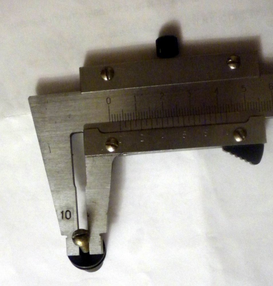

  15. frulingswind44
    19
    Россия
    У меня такая, да и особо длиннее ей быть уже и не обязательно, Ширина ушка прицельной планки 7 мм, внешней части кожуха где отверстие под штифт 5 мм, а глубина отверстия 18,3 мм . Фото свежайщее.

  16. никойл
    никойл Stabsgefreiter
    599
    Длина оригинальной складской оси (фирмы bsw) 16,8 мм . Резьба М4:) и других резьб не встречалась....
