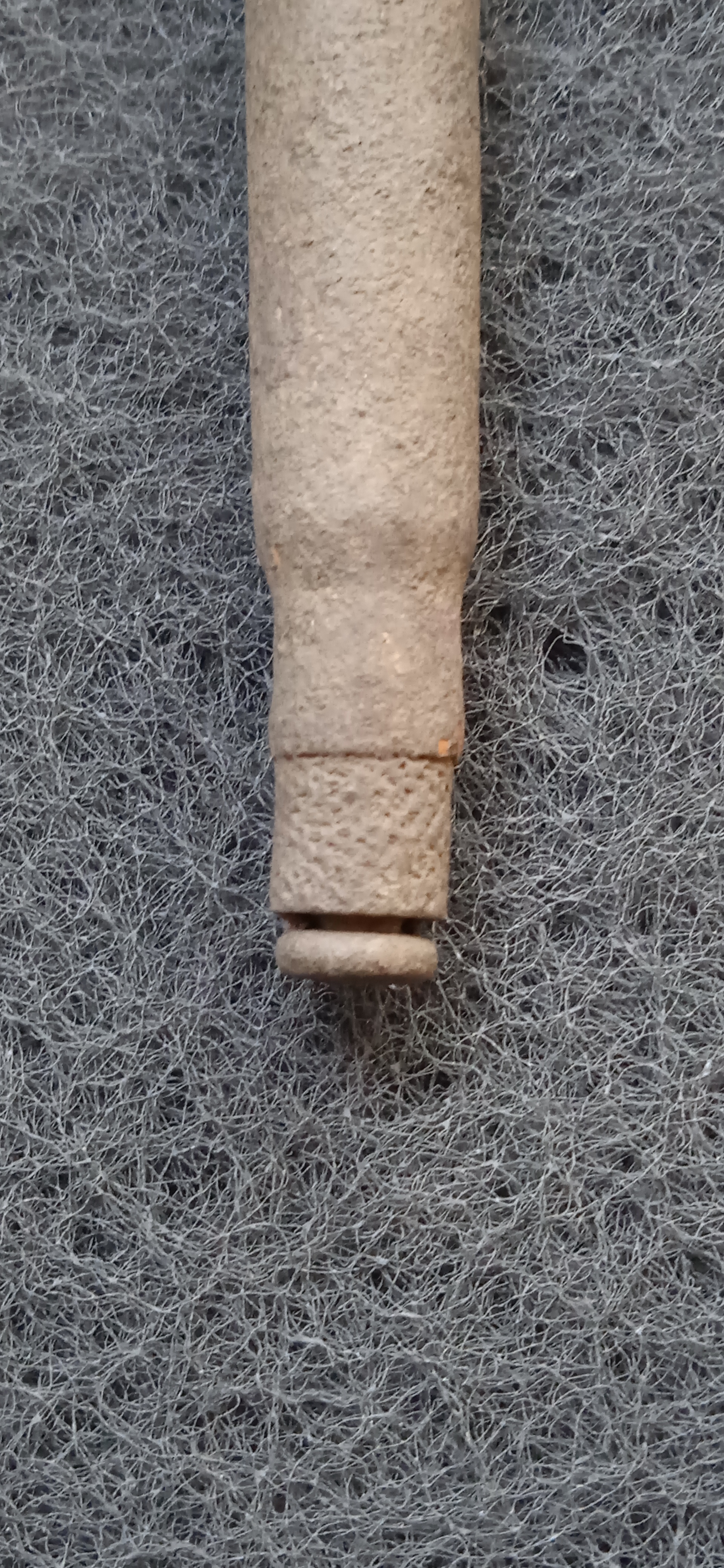

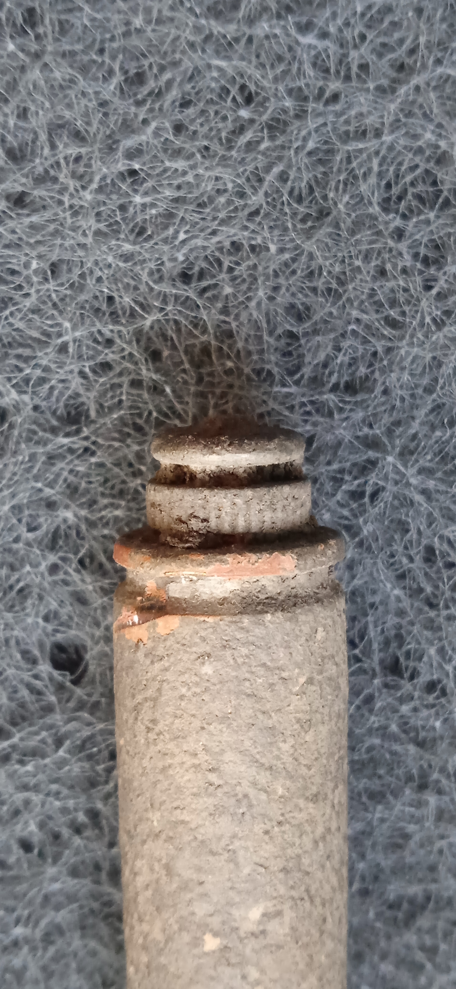

  11. болтт
    болтт Stabsgefreiter
    408
    Украина Одесская обл
    Здравия,это может быть зажигалка,сама гильза по бокам без каких либо отверстий и крепёжа,как бы оригинальная гильза.
    Что скажете.
  12. ENTREGA
    ENTREGA Stabsfeldwebel
    816
    однозначно это часть зажигалки!
    болтт подобається це.
  13. SHLAMOFON
    SHLAMOFON Feldwebel
    189
    Кам'янець Подільський
    Так ,це запальничка
    Почистіть і збоку будуть залишки припою, яким була припаяна кремінна трубка
    Кришка зверху має або відкрутитись ,після чистки ,і відкриється різьба ,(зазвичай дюймова в запальничках тих часів)
    або просто вставлена внатяг
    Знизу закрутка ,на різьбі ,для заміни вати гноту і заправки , після чистки теж має розкрутитись
