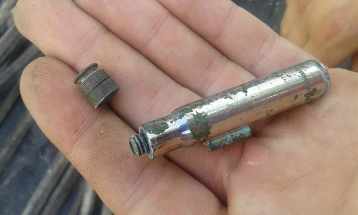

    Стояла хорошая погода, ничего не предвещало находок, как таковых- их в моей жизны было совсем мало, если точнее, как кот наплакал. После обеденного приёма пищи я не отправился вздремнуть,нет, а напротив- полез в коробки искать латунные детали. Плюшкин? Спросите Вы сами у себя? Нет, я, как и любой хозяин, имею много всяких вещей, и иногда проверяю ящики с ними. Забавно, когда находишь интересный предмет, либо деталь.Не правда-ли? А если честно, я искал латунные детальки, чтоб смастерить зажигалку похожую на легендарный "Санитас". Когда искал, подумал, как было бы весело иметь настоящую зажигалку этой артели. Немного погодя я нашел почти все подходящие детали, либо заготовки, из которых собрался смастерить этакую копию "Санитаса". Но вдали от меня - в глухом углу обычной сельськой мастерской моего дедушки лежал ящичек средних размеров. Он был весь в пыли и паутине, которая норовила что-то скрыть. И я решил- надо достать. Поковырявшись в нем я не нашел ничего интерсного, на первый взгляд. На самом дне лежала промасленная тряпка, которую не хотелось шевелить. Но я решил ее поднять....Как вдруг что-то заблестело.. Что? Это гильза? Маузер? Раздвинув рукой кучу барахла, которое мешало моему взгляду я увидел зажигалку "Санитас", вернее то, что от нее осталось. Да, именно в этом ящике много лет скрывалась именно та самая, легендарная зажигалка. Мистика? Не знаю, что Вам ответить, господа, для меня это тоже останется загадкой. Я был счастлив, моей радости не было предела. Но я прекрасно понимал, что в таком состоянии гореть она вряд-ли будет. Мои знакомые, и просто друзья, которые увидели эту находку,хладнокровно обсуждали с ухмылкой на лице- "ее можно только выбросить"... ведь ничего же не получиться, это невозможно. Это было очевидно, потому как восстановить все кроме гильзы, это уже почти "дело с нуля". Я понимал,пациент скорее метрв, чем жив. Но "мы" не из робких ребят. Решение пришло само собой- восстановить полную работоспособность зажигалки, изготовив абсолютно все недостающие детали.Эта задача для меня была несложной, так как я очень много чего в жизни делал своими руками. И тут началось... Я стал решать вопрос- а где же взять заготовки под детали на эту зажигалку, которая не входила в мои планы??? Опять, я поискал у себя дома детали и принялся в выходной день восстанавливать с чего есть. Гильза была немного помятой, но на ней сверху виднелась "горловина-резьба" для фитиля и колпачка, и боковая планочка, к которой должна быть припаяна кремниевая трубка. Пробки заливной, которая с низу, тоже не было. Кто-то вкрутил винт, вместо нее, по всей видимости таким способом определяли резьбу. Скорее всего- мой дед не успел восстановить эту зажигалку,ведь он ещё как любил такие вещи, и просто отложил этот вопрос на потом, положив ее в самый низ ящика. Хотя, выточить детали ему самому, у себя же на заводе, и покрыть зажигалку заново слоем никеля или хрома - не представляло никакой проблемы. Видать были дела поважнее.
    Я обдумал деятки раз,что из чего можно взять . Много было несостыковок, чего-то опять нехватало, но не на столько, чтоб покупать. Из донора была китайская зиппо. Из нее я вытащил кремень, пружинку и колесико. Спустя пару недель времени я понял, что компоненты или заготовки уже есть- и можно потревожить инструменты, которые лежали, ни о чем не думая.. Проще говоря-приступать к делу. Оговорюсь сразу,я использовал напильники плоские, маленькие и большие, круглые, надфили, дрель, сверла 5мм и 3.4мм, метчик М4 шаг 0.7мм, М6 шаг 1мм, бумагу наждачную разной гритности, бормашину, тиски слесарные, паяльник советский 40Вт, припой советский ПОС-61, кислоту паяльную. Токарного у меня нет!!! Все точил посредством дрели. А, ёще забыл, нужны правильные и ровние руки, строго по ГОСТ-3.104-81. Ладно шучу. Нужно желание и время. Все остальные моменты опишу ниже, очень подробно и доходчиво, чтоб каждый из Вас смог восстановить свою зажигалку себе же в радость.
    Вот таким я её нашел. Далее дело сдвинулось с мёртвой точки. 20170820_104251.jpg 20170820_104345.jpg 20170820_104402.jpg 20170820_104534.jpg 20170820_104604.jpg 20170820_104726.jpg

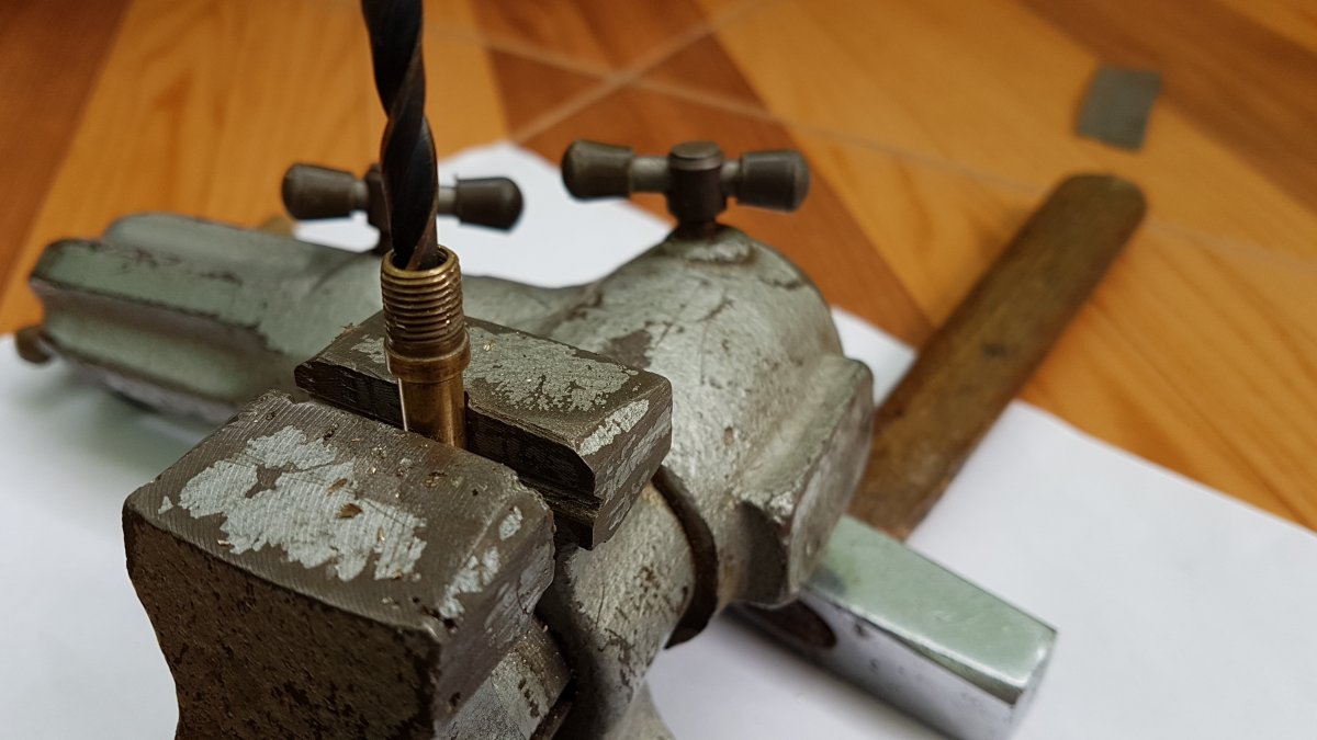

    Сверлим сверлом 5мм. Это максимальный диаметр под резьбу М6, который можно использовать!!!!! 20170906_111648.jpg 20170906_111723.jpg
    Просверлили? Достаем метчикодержатель и метчик М6 20170906_115407.jpg 20170906_115516.jpg 20170906_115607.jpg

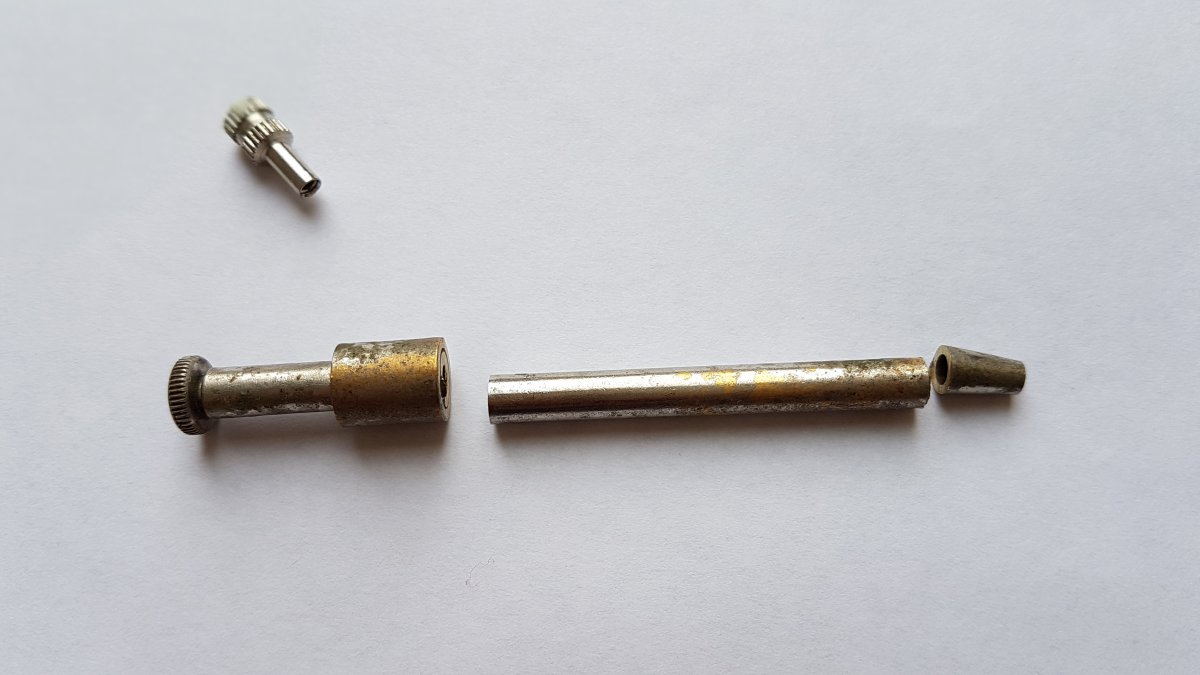

    Из деталей от старого советского циркуля бобинного магнитофона и шпильки М6 делаем крышечку,которая будет снизу. 20170902_204811.jpg
    Отпиливаем ненужное, и подгоняем. Лудим все той же кислотой, паяем воедино. 20170902_180233.jpg 20170902_180403.jpg
    Вроде хорошо. Едем дальше. Теперь нужно изготовить трубочку- высекатель искры. Берем стойку от старого циркуля и режем ее 20170907_162154.jpg
    Она латунная, но покрыта никелем, для аутентичности слегка облезлый никель- в самый раз. Сверлим дырочку, по центру будущей трубки 20170914_153527.jpg
    Все делаем ровно, без перекосов!!! Очень важно и критично!!!!! Бормашиной выбираем паз под колёсико. 20170915_162324.jpg
    Колесико от "зиппо" нужно хорошо подогнать, так ка его толщина слишком велика, а нужно получить 3мм. Предварительно отпускаем его на газу. Так и должно быть. Далее наждачной шкуркой притераем в наши 3 мм (слишком долго и нудно, завидую людям у кого есть наждак- станок). 20170914_152848.jpg

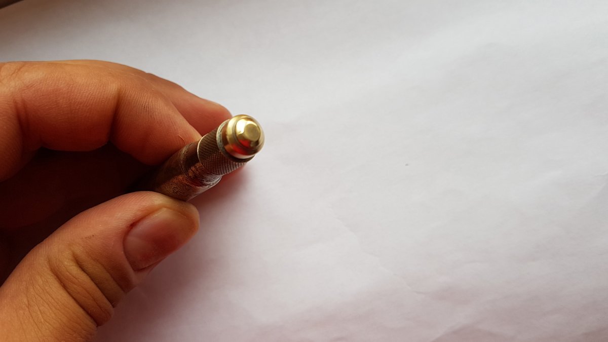

    Далее режем резьбу М4. Сверло при этом берем 3,4мм. Ну и смотрим,что получилось... 20170915_162428_001.jpg
    После проделанного пропаем горловину в целях эстетичности. 20170915_192630.jpg
    Припой лег ровно и хорошо. Самое ответственное задание спаять 3 детали вместе без перекоса. Берем для этого задания НИХРОМОВУЮ проволоку,очень тоненькую и перемотаем детали, которые предварительно залудили. 20170916_131555.jpg 20170916_131757.jpg
    Выставляем и меряем 30 раз, чтобы припаять 1 раз. Припоя много не наносим, при этом соединение будет не прочным, и не эстетичным.
    Паяем, на газу в кухне, либо горелкой. Когда припаяем, убеждаемся, что все ровненько. Затем калим колесико. Калить я его буду как сталь У-10 в воде, но отпускать не стану. Так как можно потерять лишние "роквэлы" т.е прочность НRC. Нагреваем до оранжевого цвета- приблизительно до 860 градусов- и быстро опускаем в воду. Затем примеряем все и делаем заклёпку из медной трубки от кондиционера. 20170916_134422.jpg
    Затем расклепываем трубку. Но очень тихо, еле стуча, не прилагая никаких усилий. !!!!!!!!!!!! 20170916_134840.jpg

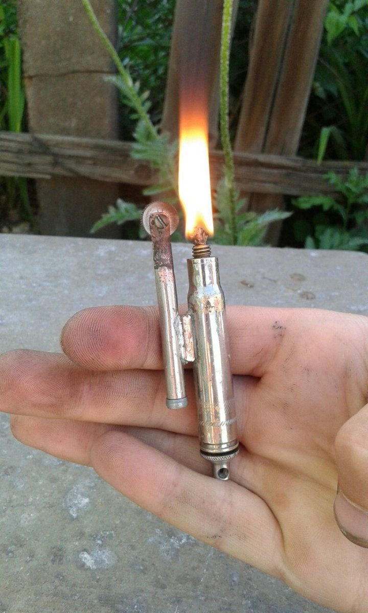

    Вставляем фитиль, набиваем вату-и примеряем все крышечки! За неимением ваты(временно) набиваю ватными косметическими дисками. 20170916_151803.jpg
    Бензина тоже нет, но гореть будет точно!!!! А нам осталось полюбоваться с боку! 20170916_152804.jpg

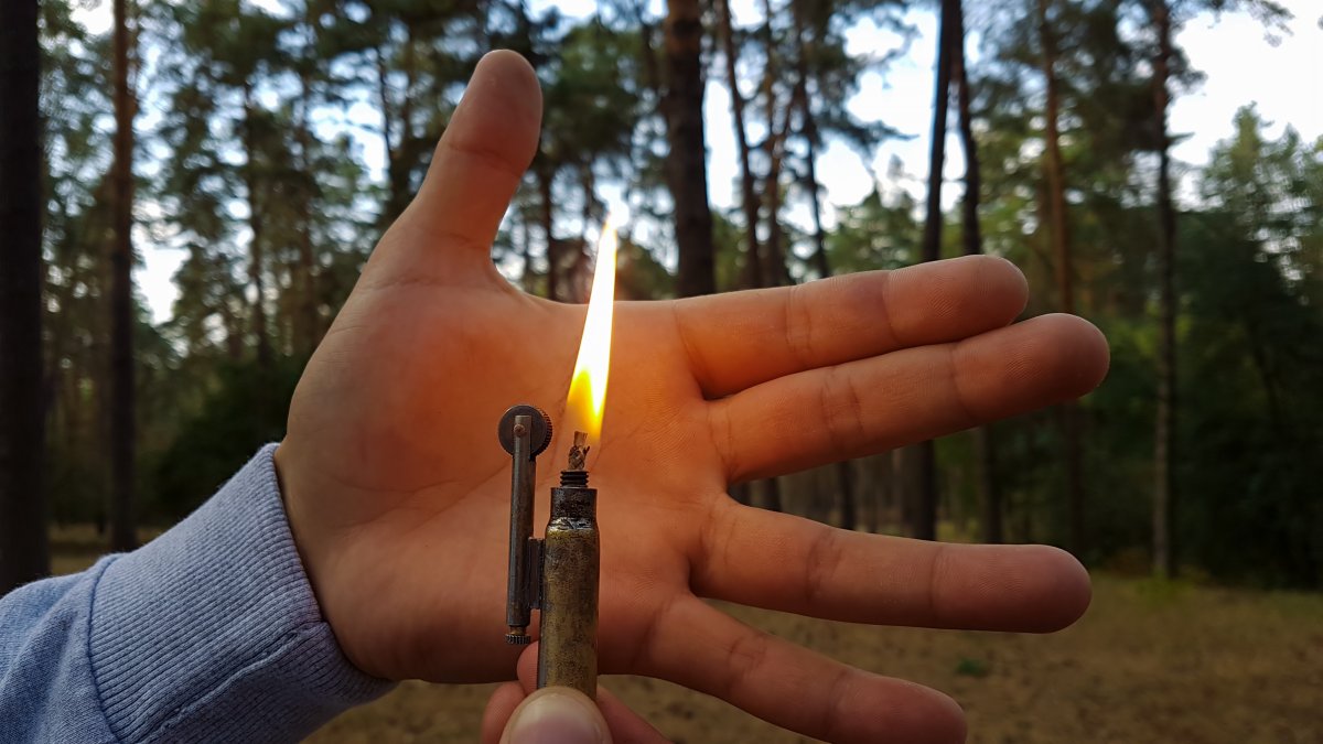

    Сегодня зажигалка прошла успешное испытание по поджогу костра для шашлыка. Ооооочень удобная, пламя горит очень четко и стабильно, без уменьшения. Друзья, которые ранее сомневались, что она будет работоспособна - пол дня игрались ней как дети. Фото прилагается 20170921_165032.jpg

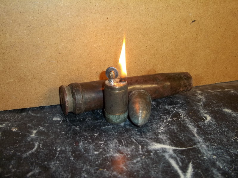

    Одна из моих работ - классическая немецкая зажигалка-снарядик (кстати, "по калибру" как раз Flak 2cm.).Несмотря на навинченный колпачок,колесико с трубкой и выход фитиля были в плачевном состоянии-вода проникала внутрь.Патину снаружи решил оставить.

    Главное, что теперь снарядик работает! У него началась новая жизнь ;)

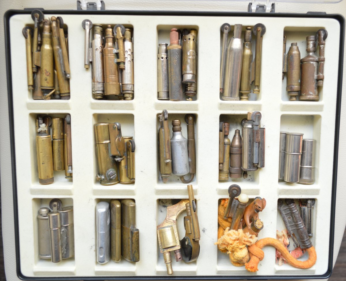

    ОТЛИЧНО! Теперь, что бы она стала действительно продуктом артели "САНИТАС Одесса" нужно найти ветрозащитный кожух. Но с Вашим подходом вы его и сами легко сделаете... такие как на фото во второй ячейке в верхнем ряду DSC_0046.JPG
  18. S_e_r_g
    S_e_r_g Obergefreiter
    88
    Україна, центр.
    А это ваша коллекция такая? (У меня челюсть отпадаёт от удивления) Я же после увиденного спать не буду ночь на пролет. :)

    Само название САнитас это фармацевтическая компания... В одессе и сейчас есть сеть аптек Санитас
    Какое отношение имеет артель к этому названию я не знаю точно... только предположения....
    Артель "Санитас" выпускала ширпотреб в котором нуждалось население послевоенной Одессы. В основном это были мелкие предметы быта начиная от тех же зажигалок и портсигаров до керосиновых ламп. Но к зажигалкам. Т.к. материал использовавшийся в немецких гильзах был более качественный то в основном их использовали в производстве. Этим же объясняется множество "немецких" зажигалок из гильз с характерными деталями артели Санитас... просто с утерянным ветровым экраном она действительно становится как-бы "немецкой"
    Кроме Санитас подобные изделия, там же в Одессе, выпускала еще одна артель "имени 30лет Октября"
    да, это часть моей коллекции
