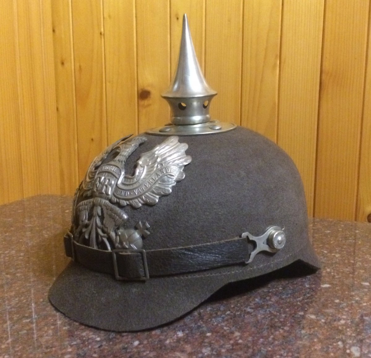

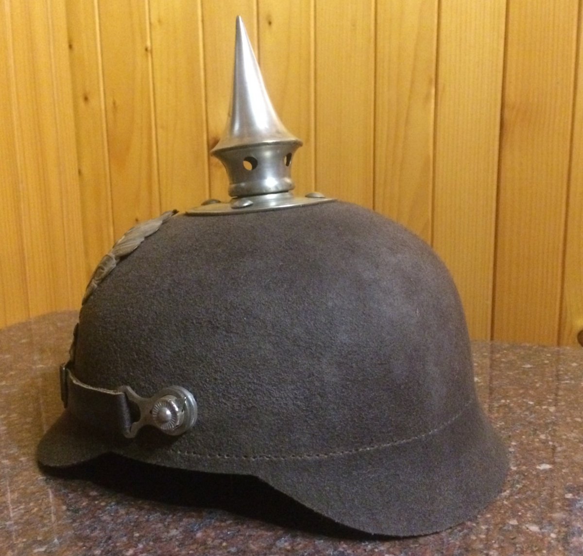

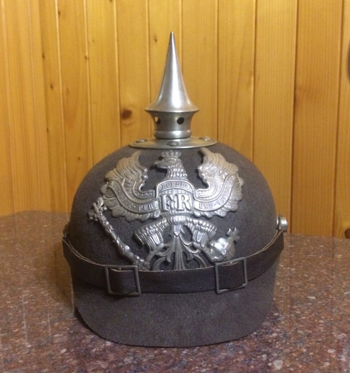

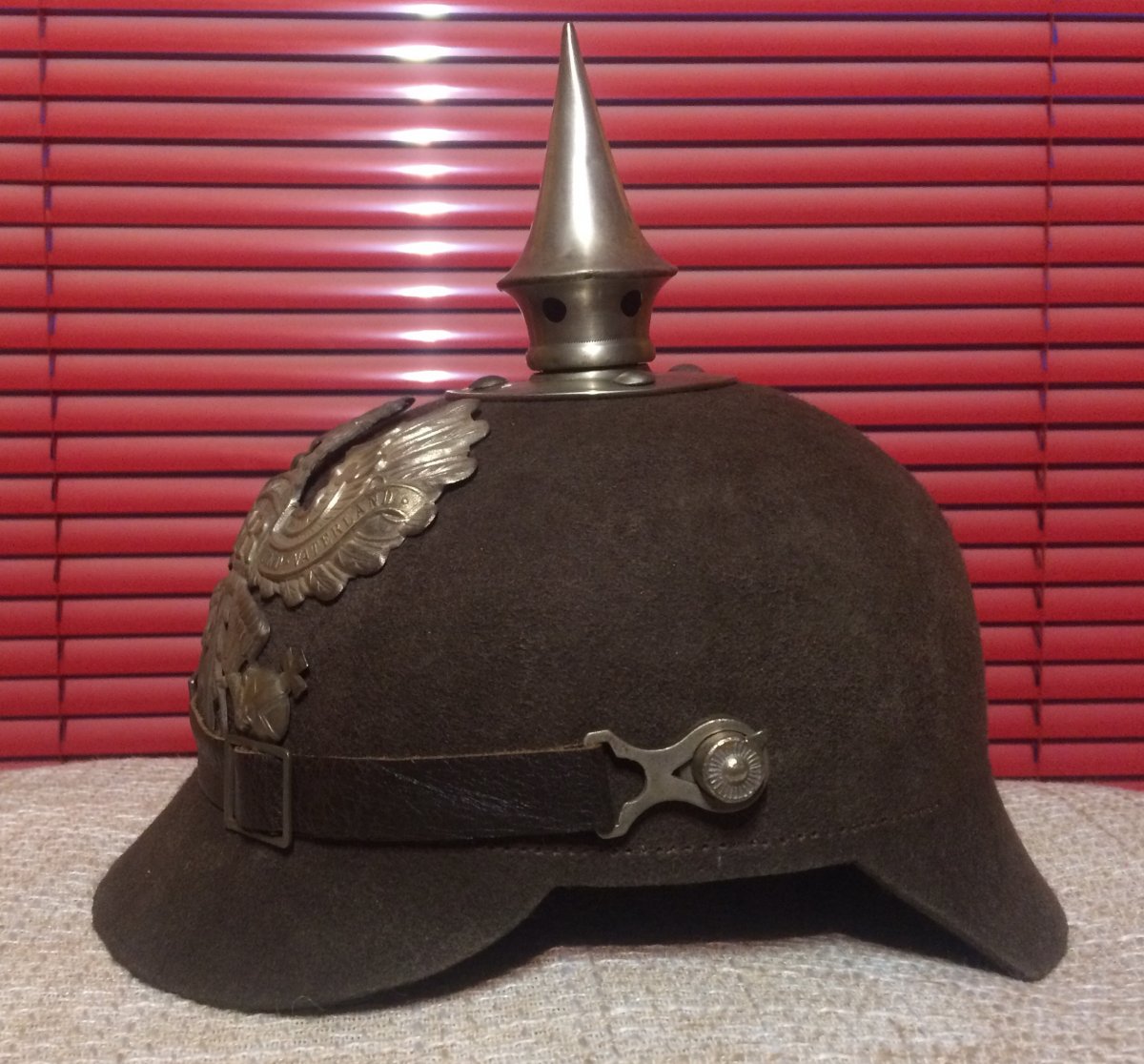

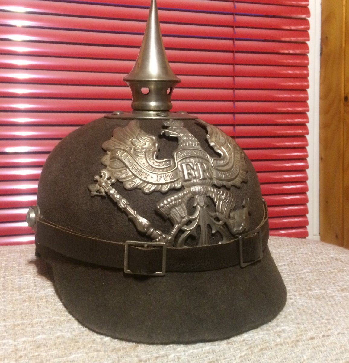

    Такий от пікель получився. Подтрібно ще шнурочок на підшоломник протягнути.
    Тільки щось мені козирьки не дуже подобаються... в живу ніби непогано, в профіль теж виглядає, а на фото в анфас якісь надто довгі. Перед клює в низ... сумніву не маю що таке було в оригіналах, но якось не естетично на полиці виглядатиме.
    Може вкоротити трішки їх???
    Amadeus та 663 подобається це.

    Шапку сами делали?

    Ну да, по формі козирків є питання, особливо задній розходиться, як хвіст павліна. Свій перший пам"ятаю теж багато разів перерізав поки не сподобався. Та і дуже чітко обрізав під кнопками, треба було плавний перехід від козирків робити, гарніше б виглядав би. Але для першого разу піде. Можна ще козирки підрізати і буде норм.

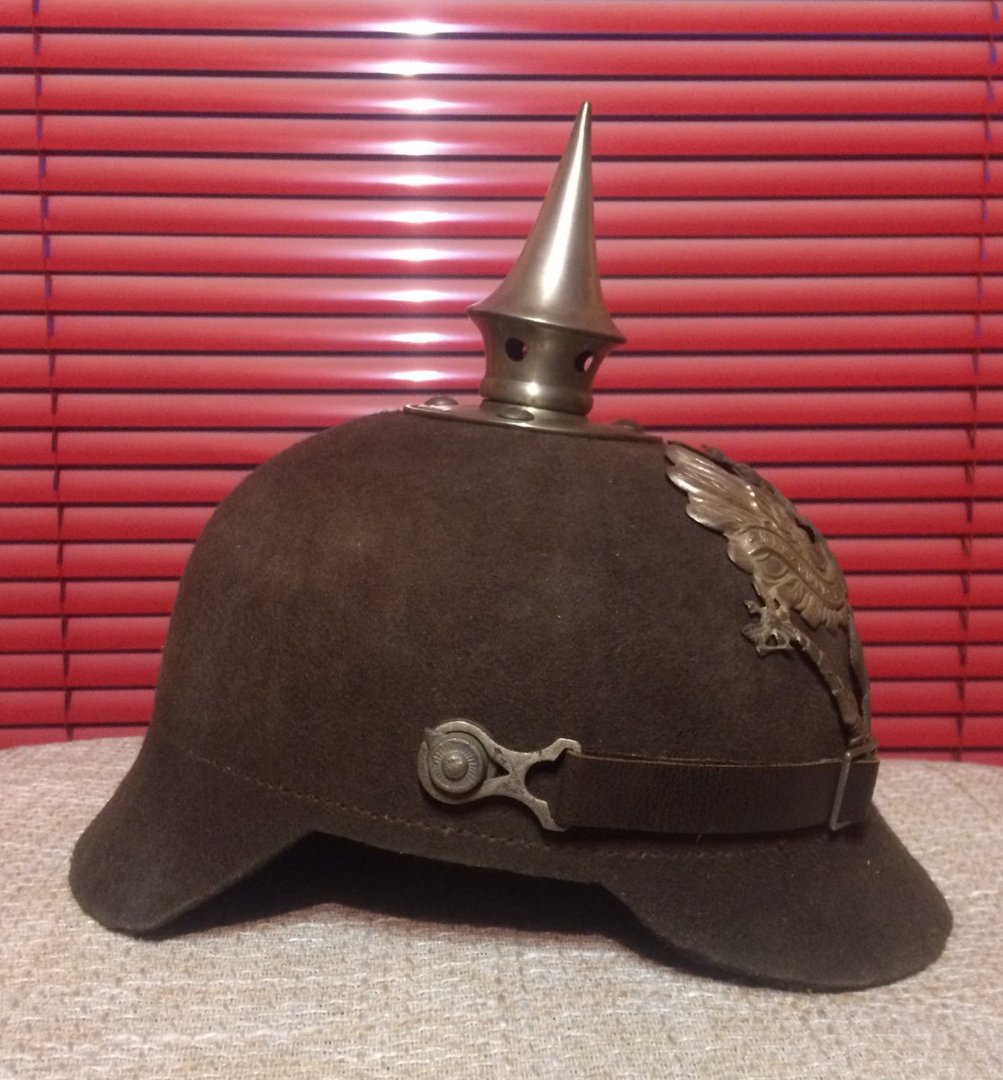

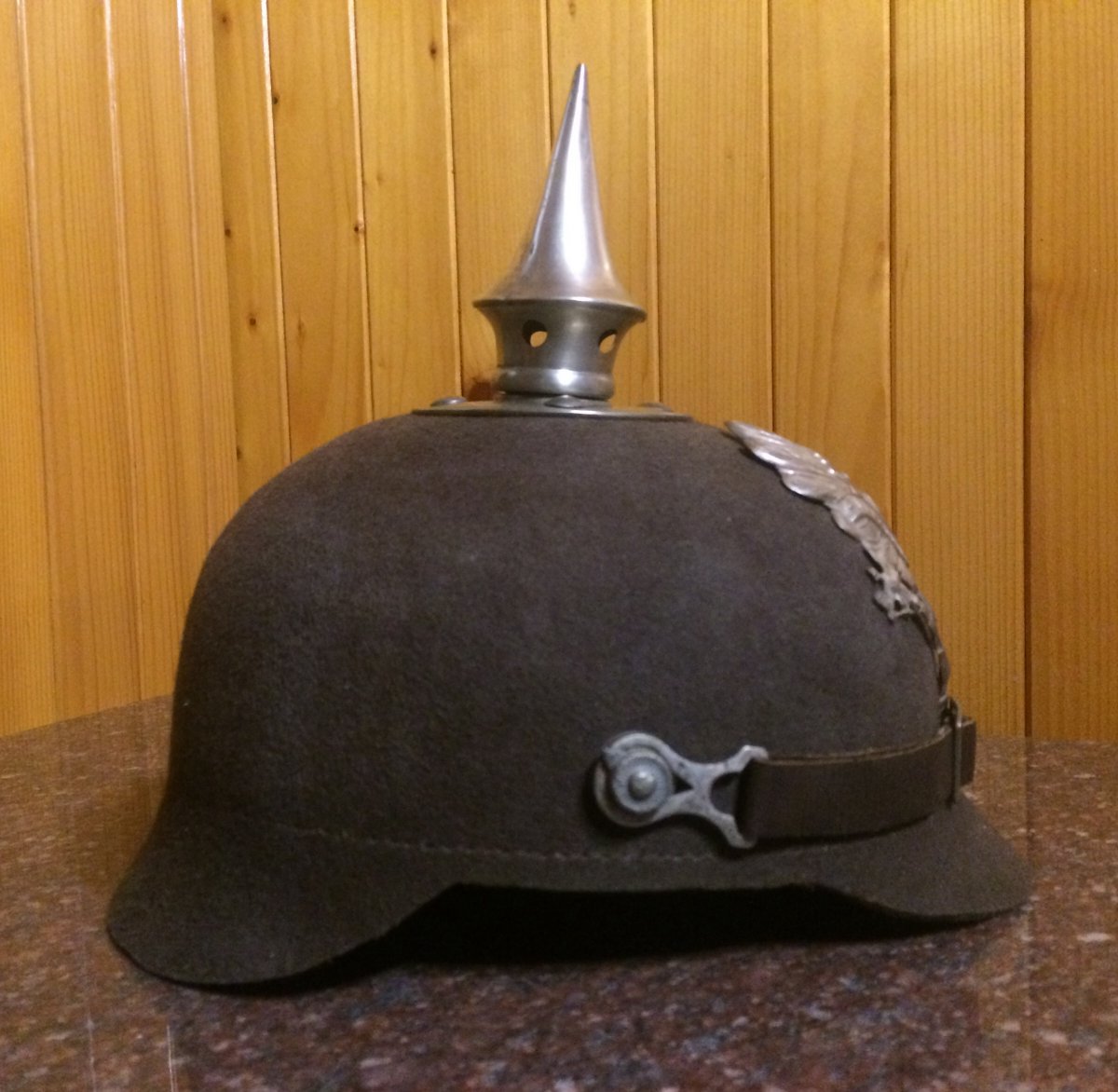

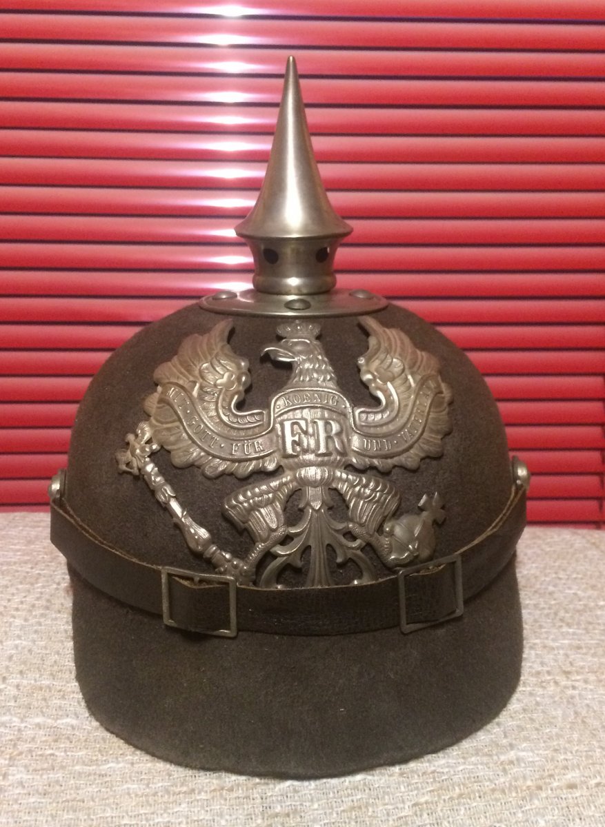

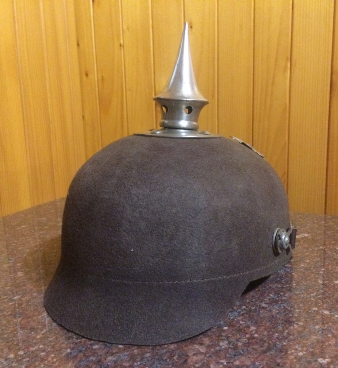

    Ні. Поки що маю кілька сфер від Aleks Gall.
    Прошивав сферу я.
    Все ж таки трішки підрізав і заокруглив дашки.

    О, інша справа. Тільки піку підрівняй, бо щось ніс опустила:)

    Та піка рівна, це видно на фото де була сама фурнітура без шапки. Прийдеться навпаки трішки підігнути)))

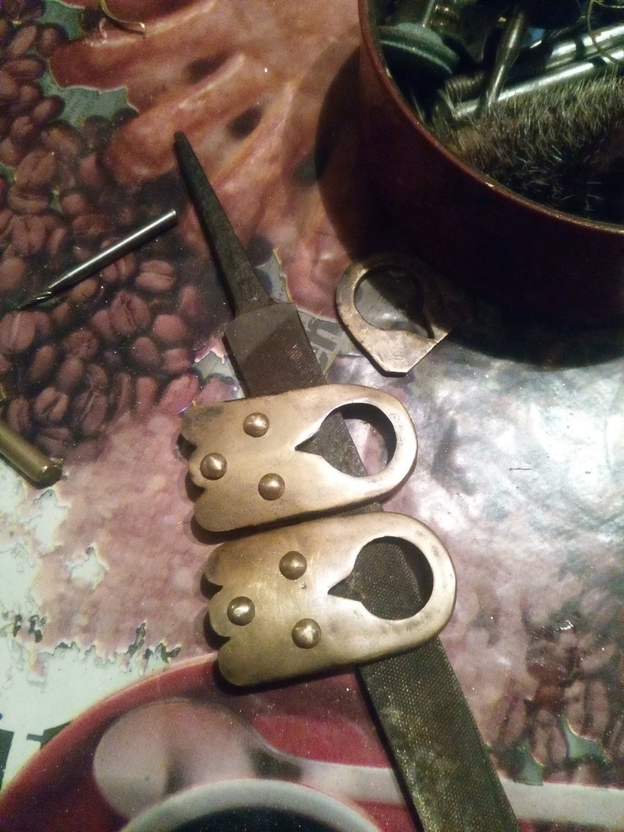

    Сегодня таки решился делать заклёпки на чешую:)-долго ленился точить из прута...сегодня объездил весь город не найдя не то что заклепок:)а и латунных болтов,понял что выбора у меня нет:(

    Я в свій час на барахолці прикупив латунних заклепок, придбав в дідулі років так 75.... мабуть,, нажито тонєпосільним трудом" на якомусь заводі.. після цього, нігде в продажі не зустрічав... а кажуть, що зараз дефіциту нема...

    Заклёпки под "молоток" таки наверно вымирающий вид-на барахолке видел только алюминиевые а продавцы с магазинов вообще на меня как на больного смотрели когда спрашивал есть ли,заклёпки:)

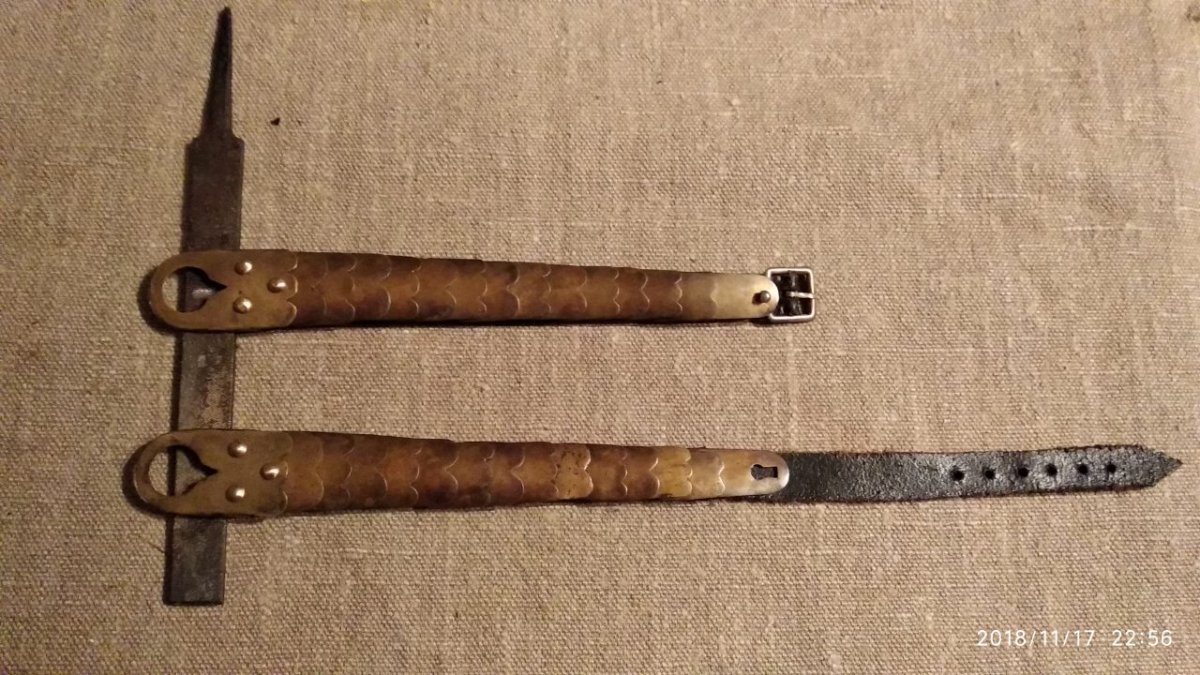

    Саня лачком покрий ремінець і торці затри, а то бархотисті якісь.

    Саня друже-знаю ты таки любишь шоб было идеально:)-но тут у меня задумка иная, кожа ремня в процессе застаривания,ещё правда надо немного поработать.Хочу на выходе такую кожу ремня получить.

    Так вона в тебе майже така і є;)

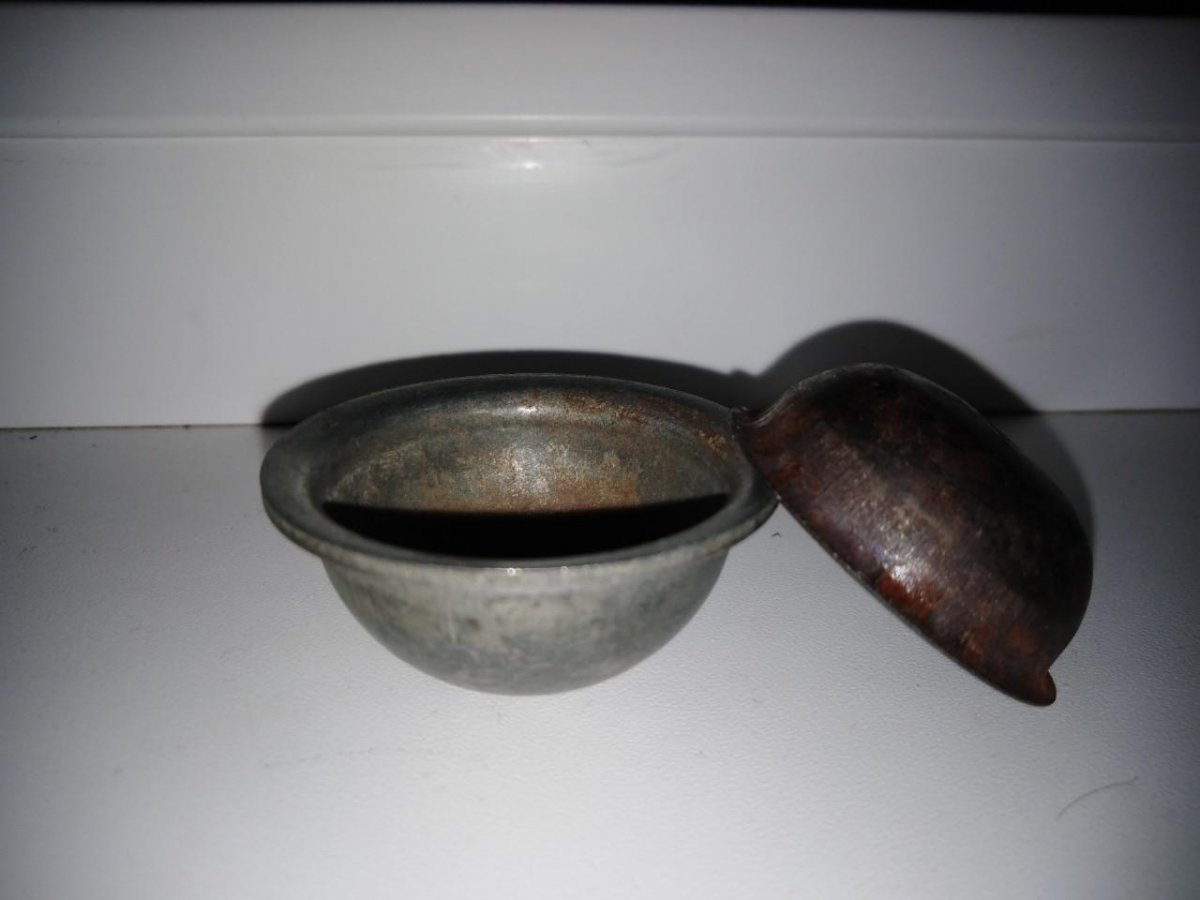

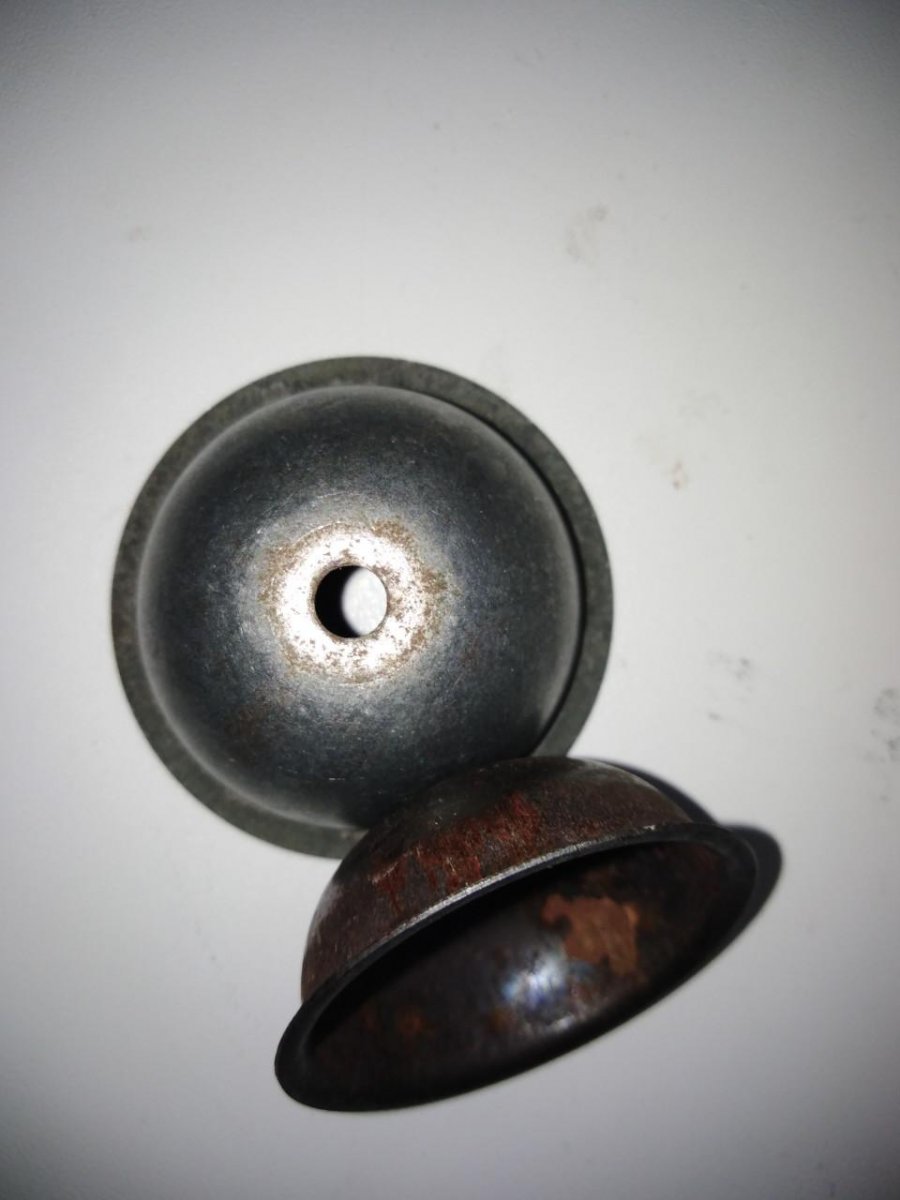

    Приветствую всех. Может не совсем в ту тему, но тут такое дело - нашел я как-то на тротуаре непонятную стальную деталюшку. И такое дело - размеры аналогичные шарику артиллерийского пикеля, насколько я помню. Диаметр полусферы 35 мм, размер по отбортовке 38 мм, толщина 0,4 мм. Внутри была дробина на пружинке, т.е. похоже на рыболовный колокольчик на донку. Начал искать, где приобрести вторую половину, но в магазинах таких нет, знакомые рыболовы тоже не встречали. Ну и как-то я про нее забыл, но разбирал на днях гараж одного товарища и нашел среди кучи старых запчастей (в основном от восьмерки жигулей)такую же по форме деталь, но р-рами 41 и 45, толщина 2 мм и без шарика внутри. Отсюда мысль, колокольчик был самопалом, полусфера от чего-то другого. Вопрос, от чего?

    Где-то я определённо видел такую деталюху...Скорее всего и правда что-то автомобильное.

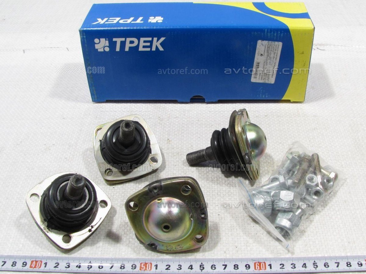

  20. Aleks Gal
    Aleks Gal Stabsfeldwebel
    801
    Харьков
    Gla та АСИРИС 1984 подобається це.
  21. АСИРИС 1984
    АСИРИС 1984 Hauptmann Клуб взаимопомощи
    13
    15
    3.902
    Белая Церковь
    Gla подобається це.
  22. Gla
    Gla Oberschütze
    23
    РБ Гомель
    Спасибо. Будем искать в эту сторону.

    Шо искать вторую шаровую? Посмотрю в гараже менял товарищу недавно.

    Та воно ж не те, розміри не ті. Треба вручну виштамповувати якщо хочется новороб.
