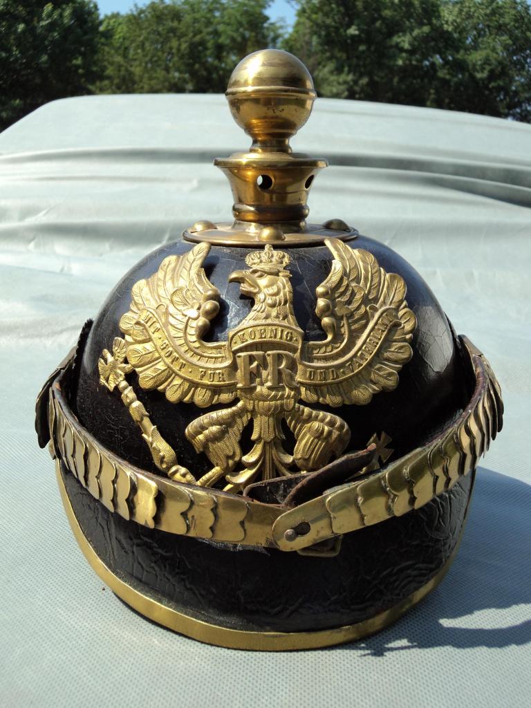

    Приветствую занимаясь первушными шапками часто приходится ковырятся с фурнитурой копаной,да и не только мне,так что добавляйте и свои работы;)Начну со свеженького,недавно получил чешую пикельную и окантовку.Постараюсь детально описать процесс

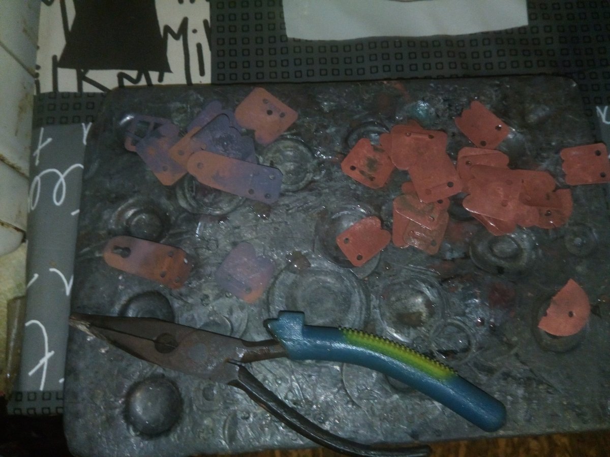

    Итак начало процесса-скажу сразу я не сохраняю паутину,поклонник действующей фурнитуры...Первый этап отжиг латуни-грею на газу до малинового цвета,а потом она сама должна остыть IMG_20180912_200450.jpg

    Саня, я раньше тоже давал остьіть самой, попробовал с охлаждением в воде, єфект тот же, стает пластичнее и плюс очищается от лишней грязи.

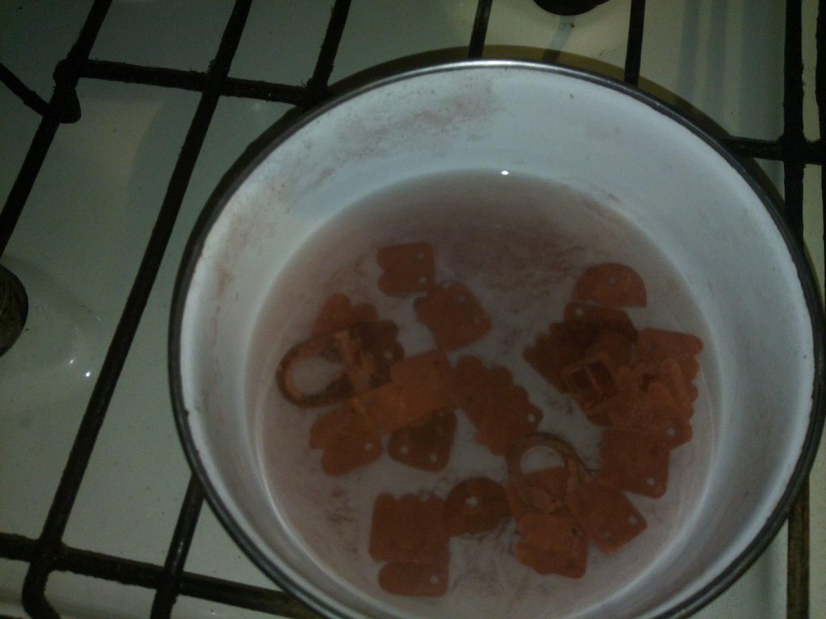

    Да если честно побоялся микротрещин,-чешуя тонкая....Следующий этап кипячение в лимонке минут 10,после кипячение в соде для нейтрализации кислоты IMG_20180912_204017.jpg

    Ну если уже решился чистить до голого метала, то нечего и трещин боятся, они или будут или нет;) Думаю зависит от того состояния в кам уже есть сам метал. Бьівает до чистки вроде нормально вьіглядит, после термообработки начинаешь ровнять, крошится. Думаю и сам с такими ситуациями сталкивался.

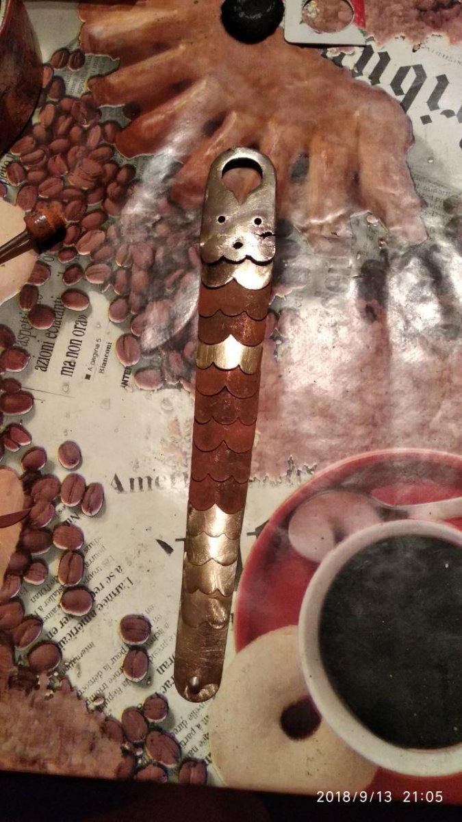

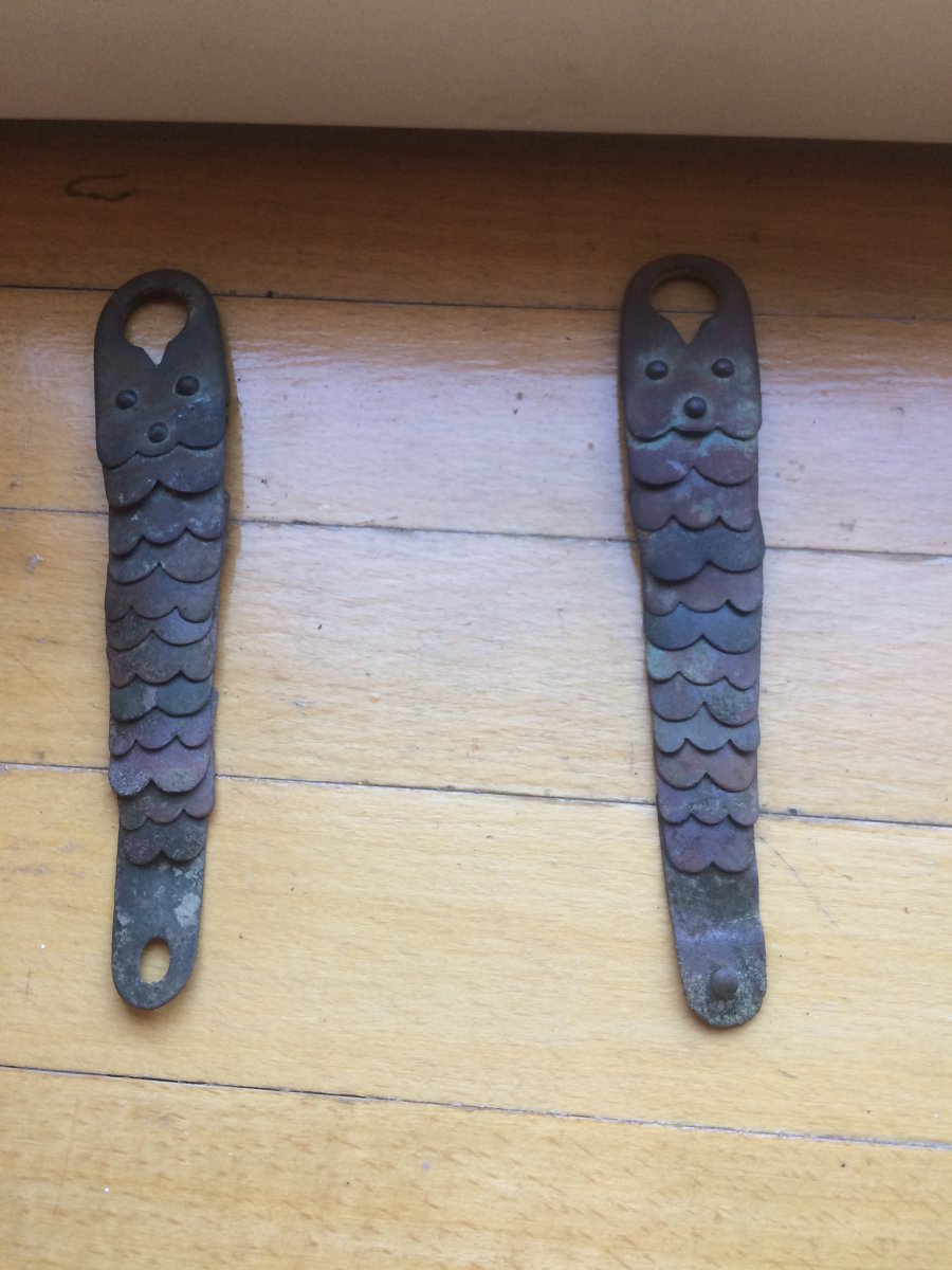

    Ну пока как-то так-начинаю в черновую шлифовать,шлифую дремелем металл восновном сносный как для копа,а вот деталь под 91 кнопки понесу на работу "подлечить" image-0-02-04-ac2201e289bc4a7ecfb0133ac982ffe12d6eef745a883118d1d50e7e7e9f6ad2-V.jpg

    Чешуйки выпуклые? Кавалерия или арта.
    663 та АСИРИС 1984 подобається це.
  10. АСИРИС 1984
    АСИРИС 1984 Hauptmann Клуб взаимопомощи
    13
    15
    3.892
    Белая Церковь
    Выпуклые-у артиллерии вроде плоские-признаться запамятовал.
  11. ALEKS81
    ALEKS81 Oberstleutnant
    22
    4.795
    Прилуки

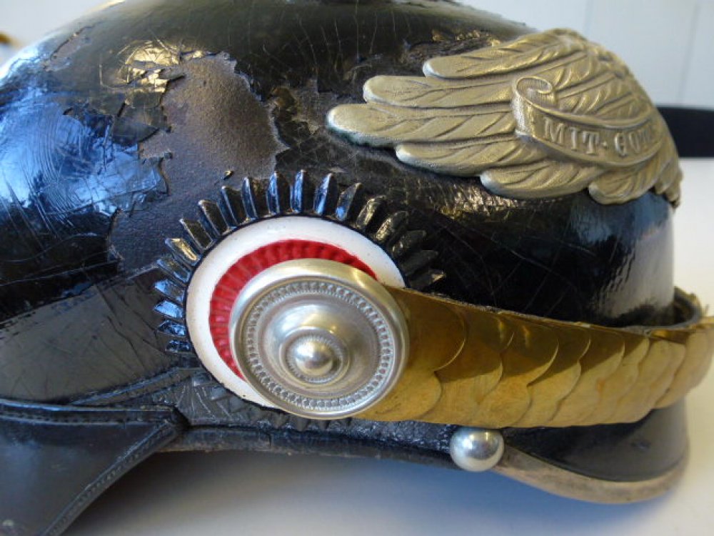

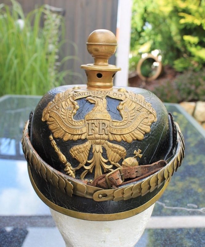

    У пехоты плоские. Это или арта была или кавалерия.

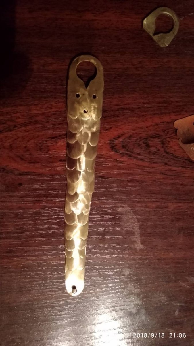

    То тогда кожаного придётся делать,-там лучше смотрится:)...закончил таки первую половину,подготовил под полировку,чешуя бодряковая...а вот крепление под 91 кнопки тухлое го...но:(жаль-будем искать...

    Сегодня повертел в руках убитое крепление под 91кнопки-снял с него замеры и сделал копию-делал из мятого пикельного навершия-тобишь металл первушный подходит и по цвету и по сохрану:) image-0-02-04-b6705f5376f38ae14c73d6417be77038ce9c6b7d78fb640bb383709c44a4afc1-V.jpg

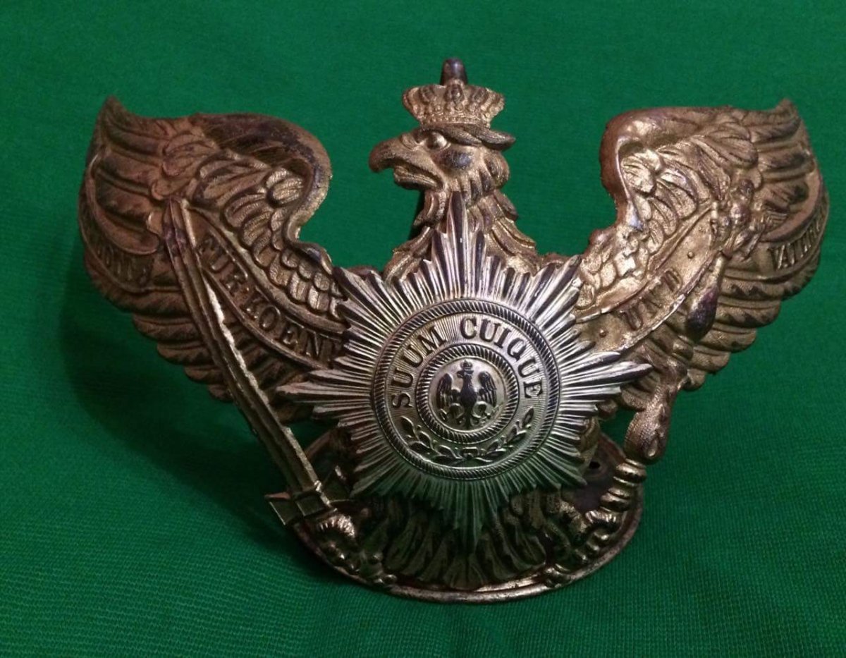

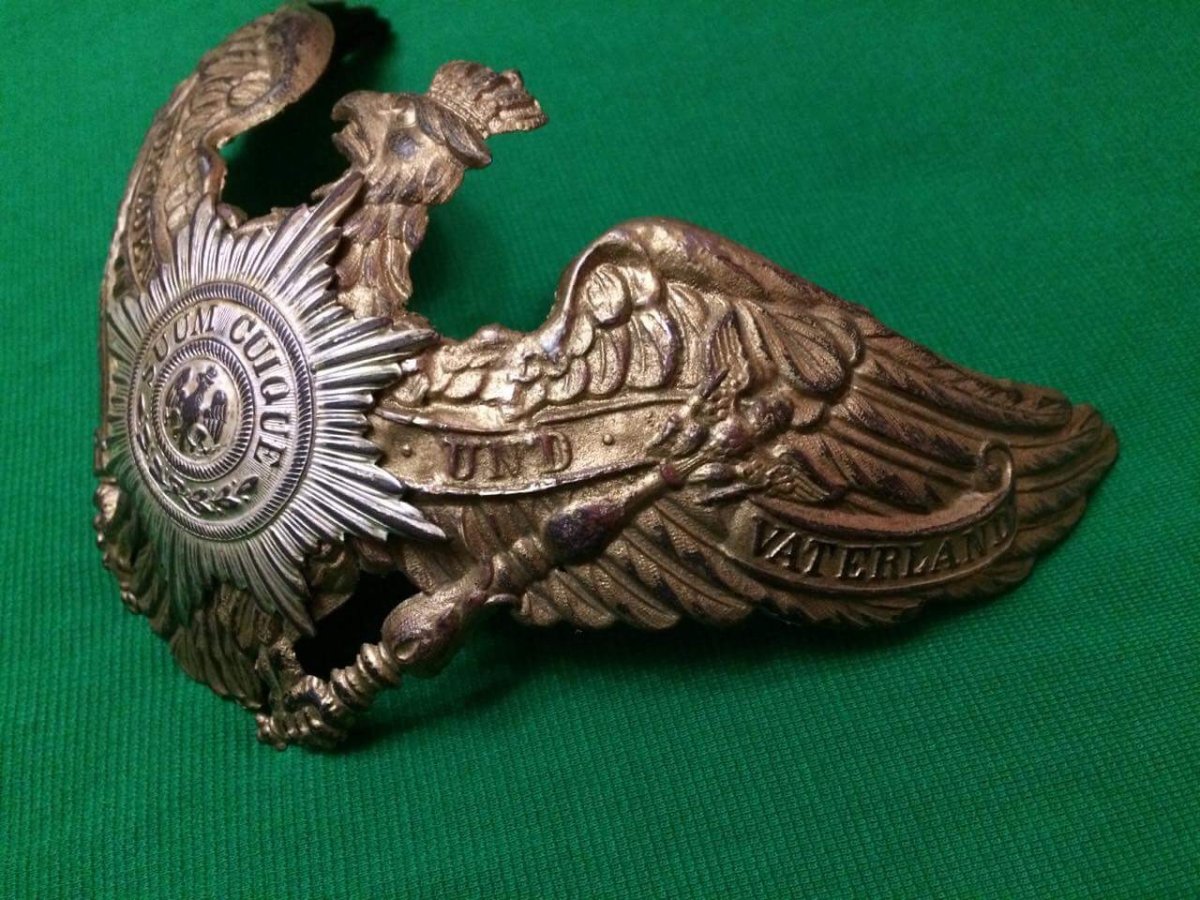

  18. Oleg Nevidomy
    Oleg Nevidomy Oberfeldwebel
    13
    26
    475
    В мене така ж історія...
    є випукла чешуя, раніше хотів на
    Гвардійця унтера поставити ( десь в інтернеті гуляло фото гвардійця з випуклою чешуєю ), але тепер задумався, оскільки маю кугель..

  19. ALEKS81
    22
    4.795
    Прилуки

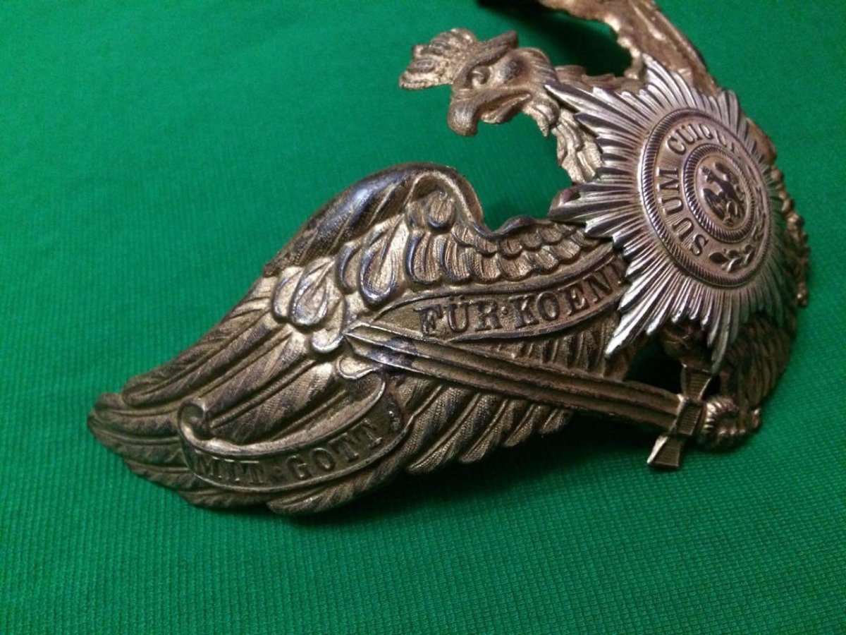

    Ставте на кугель, навіть не задумуючись. Орел оригінал на гвардійці?

  20. Oleg Nevidomy
    13
    26
    475
    Оригінал. Впринципі копійних кокард і не маю.
    Орел відреставрований, зірка без втручань, петельки хіба на зірці в місцях тріщин були підсилені припоєм.

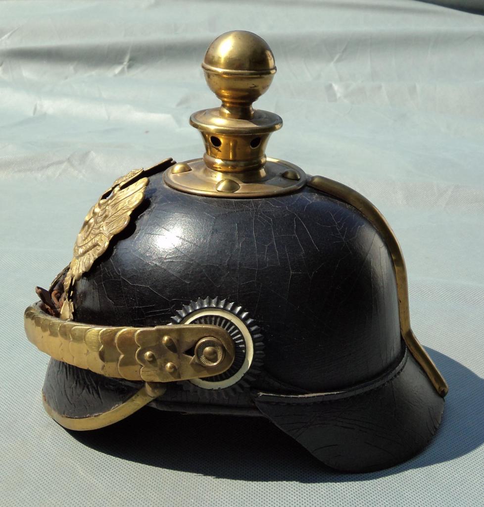

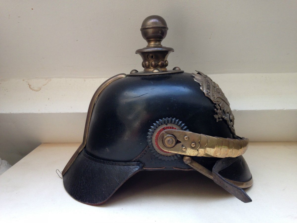

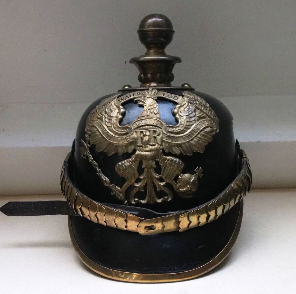

    Гренадер з чешуйчастим, чешуйки рівні.

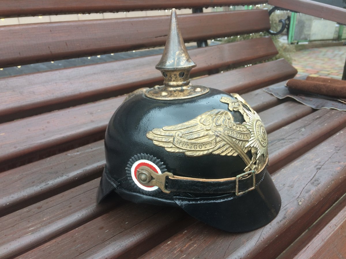

    Таки переубедили ставить на гвардейца:)ну у меня есть ещё и с ровной чешуей;),эту поставлю либо на кожаную уланку либо на гусара.Кстати не у кого нет такой деталюхи мне до пары-сменял бы на что нибудь:beer:
