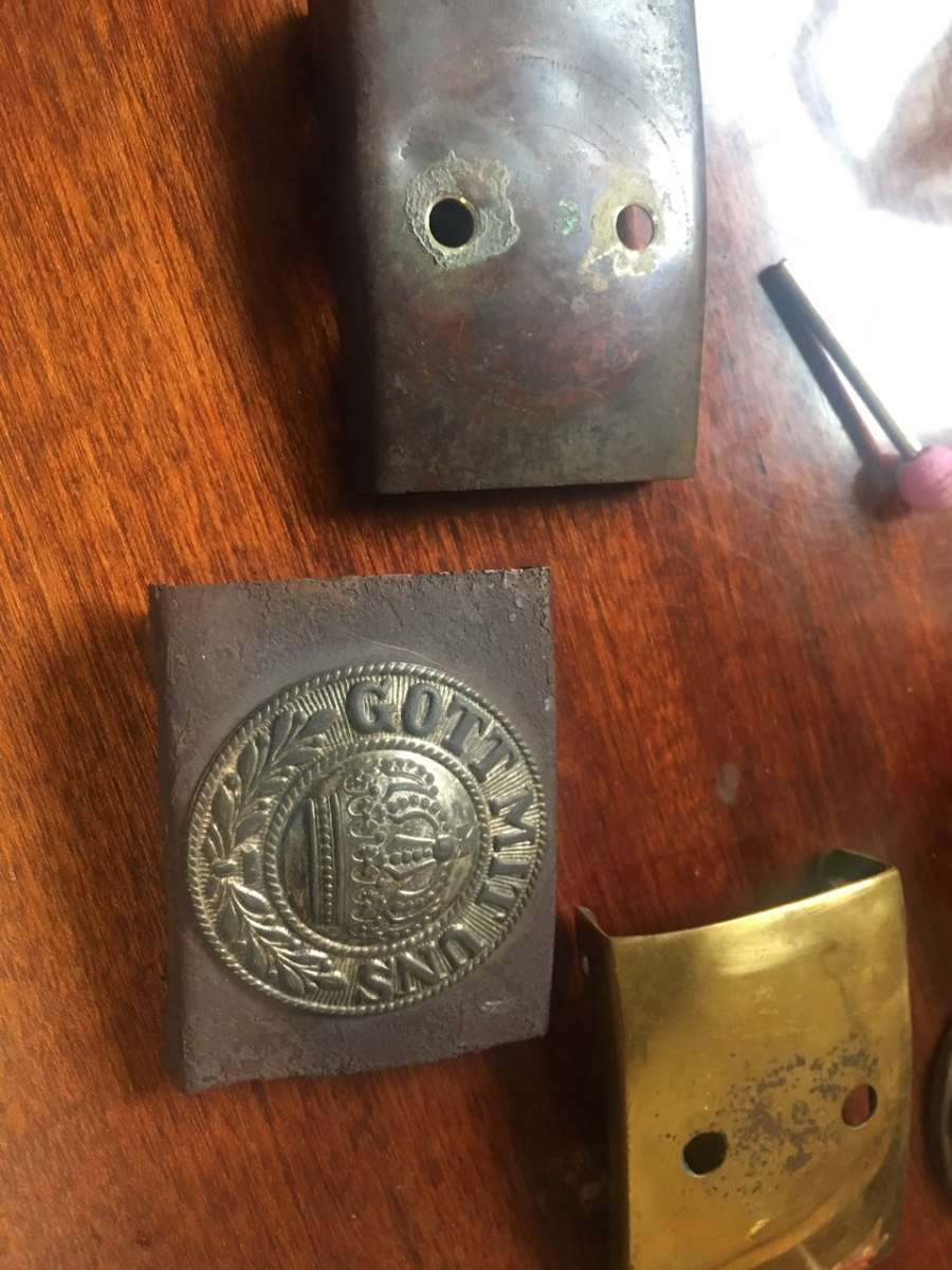

    На великий жаль нащищена поверхня тускніє на очах, а через місяць взагалі чорніє, тому, я вирішив трішки підзолотити та придати вигляду старовини.

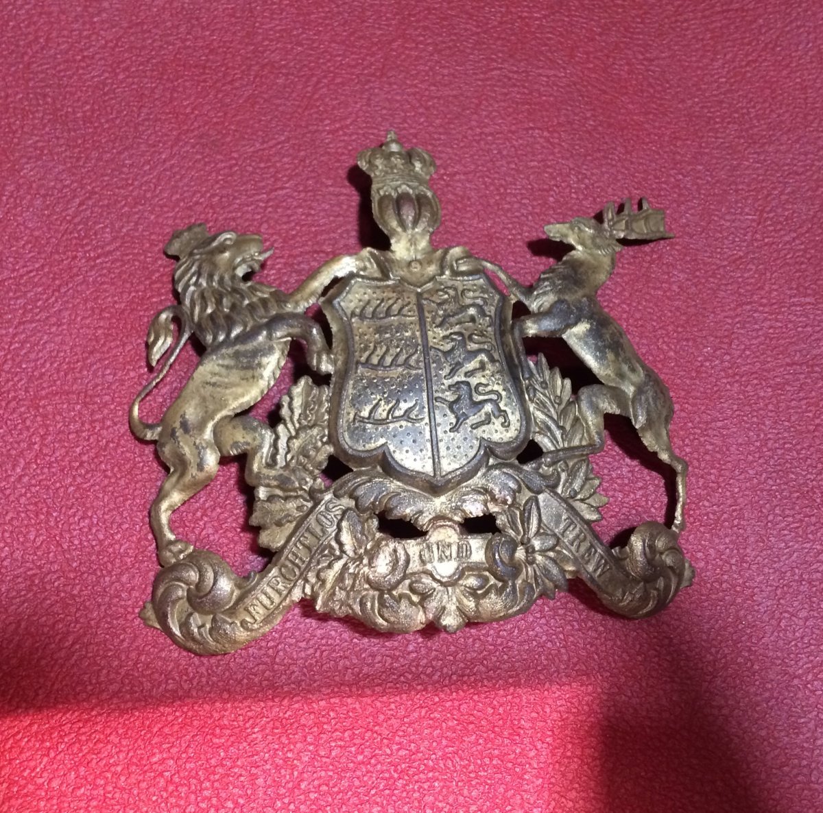

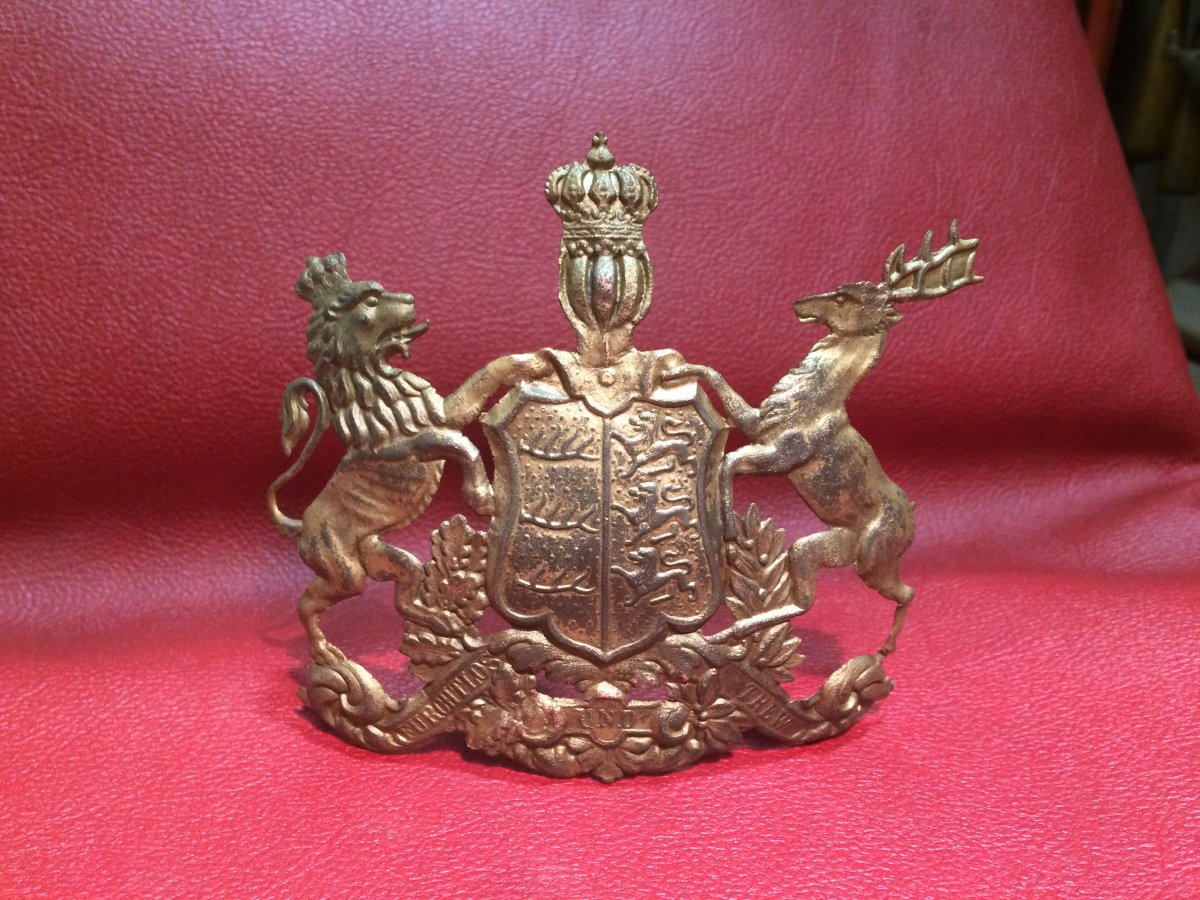

    Ещё немного об" утёнке"-результат радует :)пять минут в растворе и тырнул щеткой

    Нарешті щось путнє для чистки знайшли;) Умовили ви мене купив ще й набір щіток з латунною:)

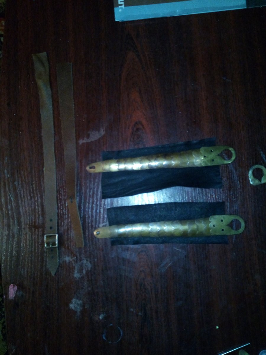

    Итак,щитай закончил с основной работой по металлу,нарезал кожу на ремень-ели нашёл коричневую и репаную:)ремни будут покрыты чёрным лаком а потом старится...размеры думаю незачем тут выкладывать,как изготовить ремень с чешуей давно детально описал в своей теме Алекс 81.

    Саня, все гуд! Тільки фоткай при денному світлі, або зі спалахом, бо фото дуже темні. Розумію тебе звіснсно, хочется швидше зняти і показати;)

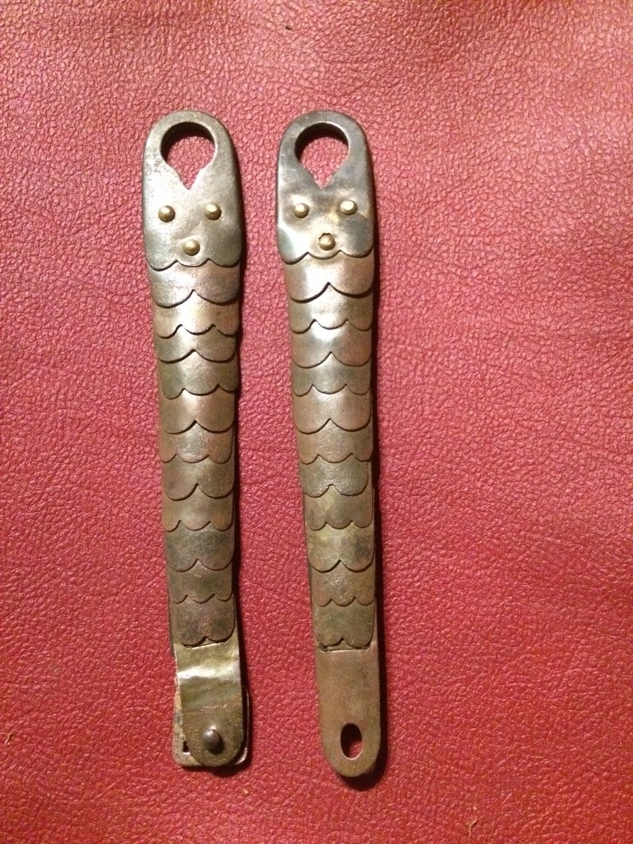

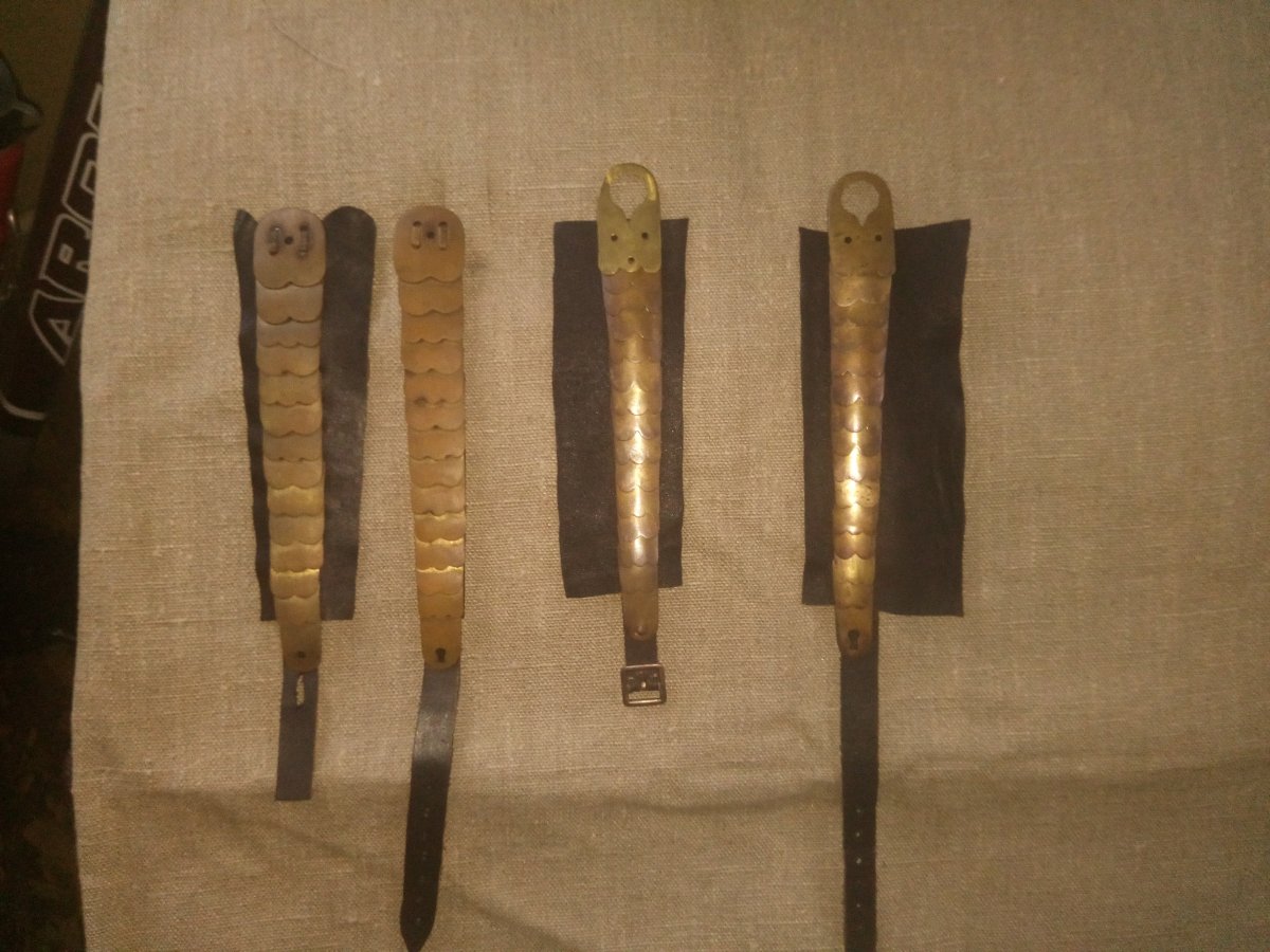

    І я сьогодні дорвався до чешуї...6 годин в майстерні прошли не дарма. Лишилось запатинувати заклепки та задні пластини кріплень.

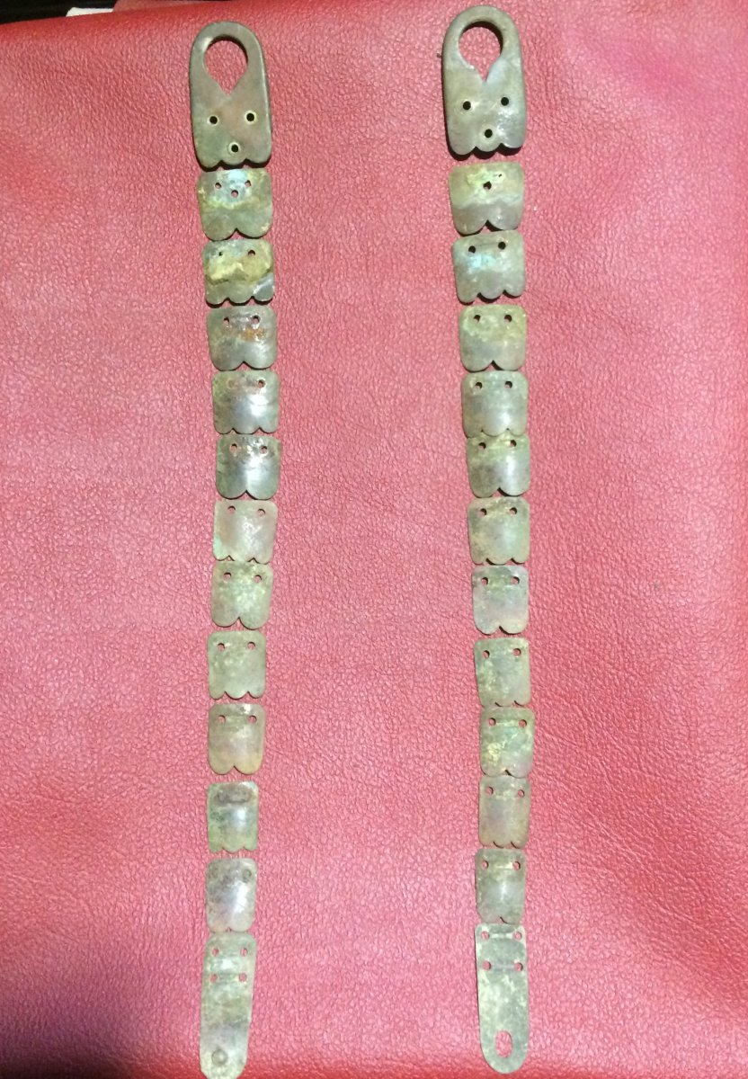

    Бачу там де зацепи підбородочні не вистачає лусок, на крайній лусці напевно 4 отвори. І ще одне, підбородочні ремні до обгорточної шкіри не клеїлись, а тільки обгортались нею і кріпились 3-а заклепками. На винляд гуд. Можна патиною не вкривати з часом сама вкриється, якраз за той чай потрібна шапка знайдеться

    Да возможно это и полный комплект-надо было просто нижнюю чешую крепить ниже на крайние отверстия зацепа.Саня я признатся клею-так удобнее:),у тебя нет фото как крепится петля кожаная с тыльной стороны для заворота ремня:beer:?

    Чешуї комплект цілий. Кріплення треба вище поставити просто. Патинувати прийдеться. Шапка давно є і фурнітура є - часу нема обшити шапку та всю фурнітуру привести в лад.
