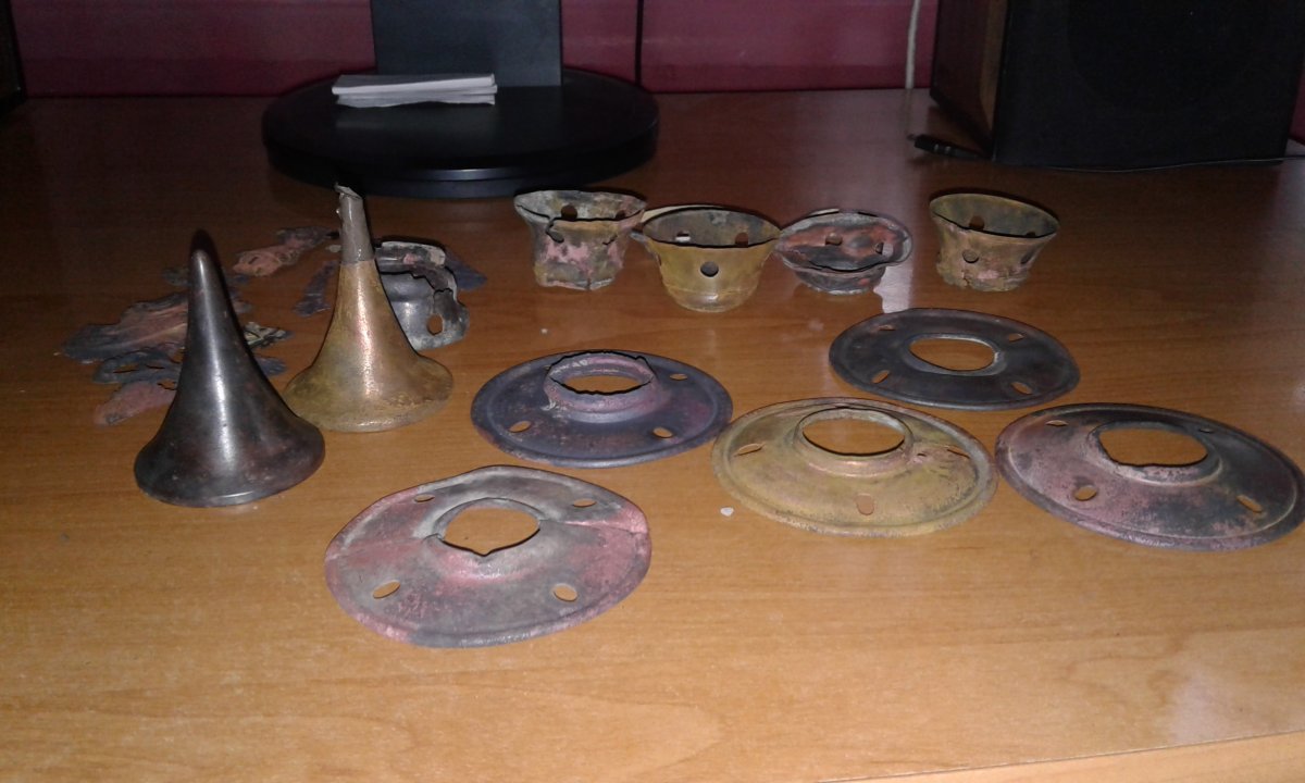

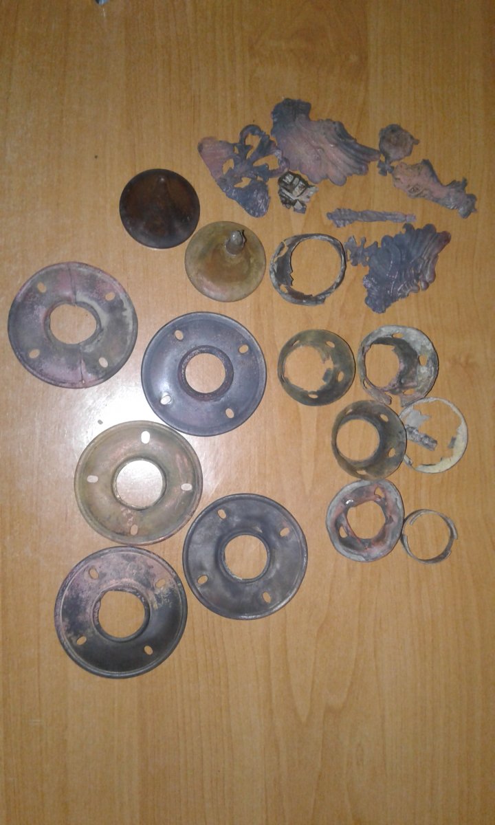

    Ось в мене теж трішки зібралось деталей.
    663, Oleg Nevidomy та АСИРИС 1984 подобається це.

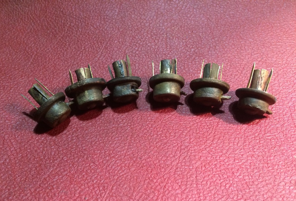

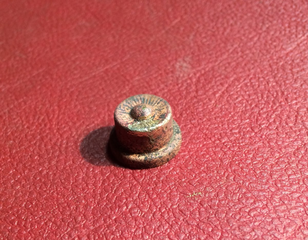

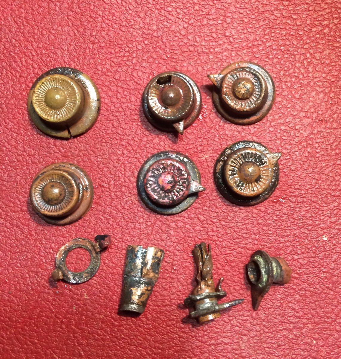

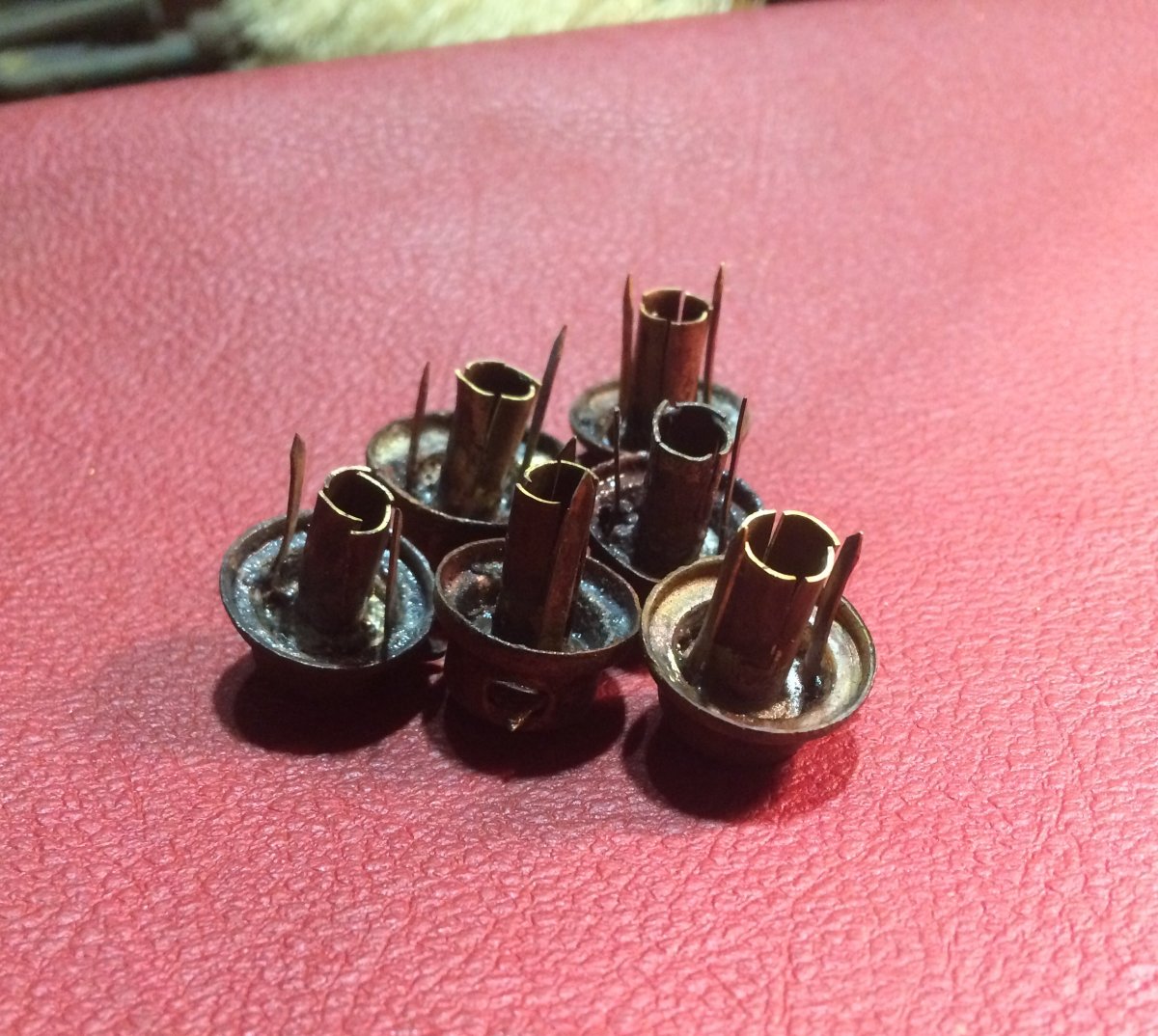

    Сьогодні черга дійшла до 91-х кріплень. Чесно признаюсь, не люблю їх паяти - робота над ними марудна, дрібна та включає в себе велику кількість різного роду операцій. Так от, крутячи носом взявся паяти ( рано чи пізно би прийшлось )...
    Розібрати їх це те ще заняття.
    Я собі упростив життя тим що вирішив не випаювати носиків з тих кріплень де вони твердо тримаються і де це не є необхідністю. Завдяки цьому рішенню не так сильно постраждали мої нерви

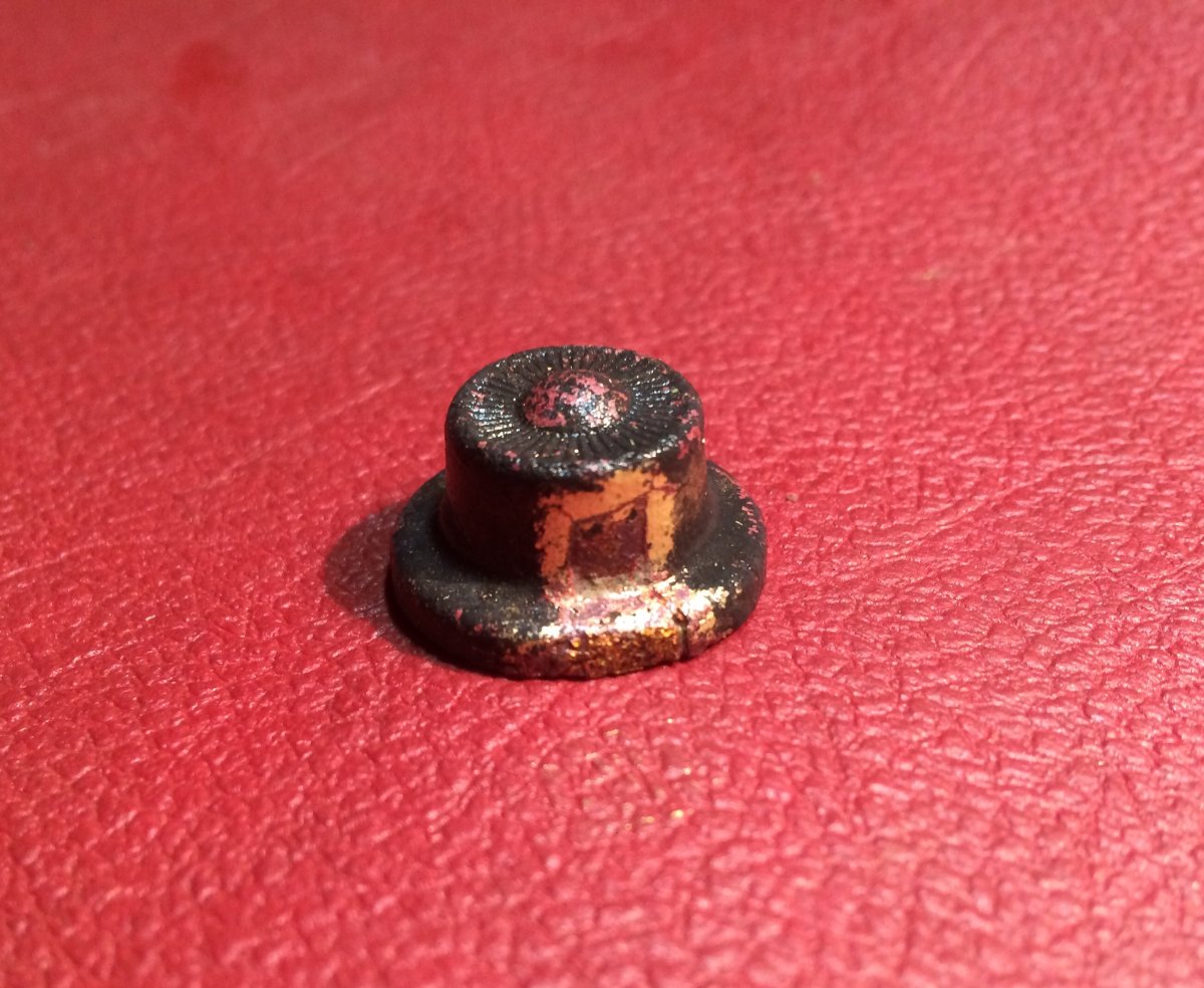

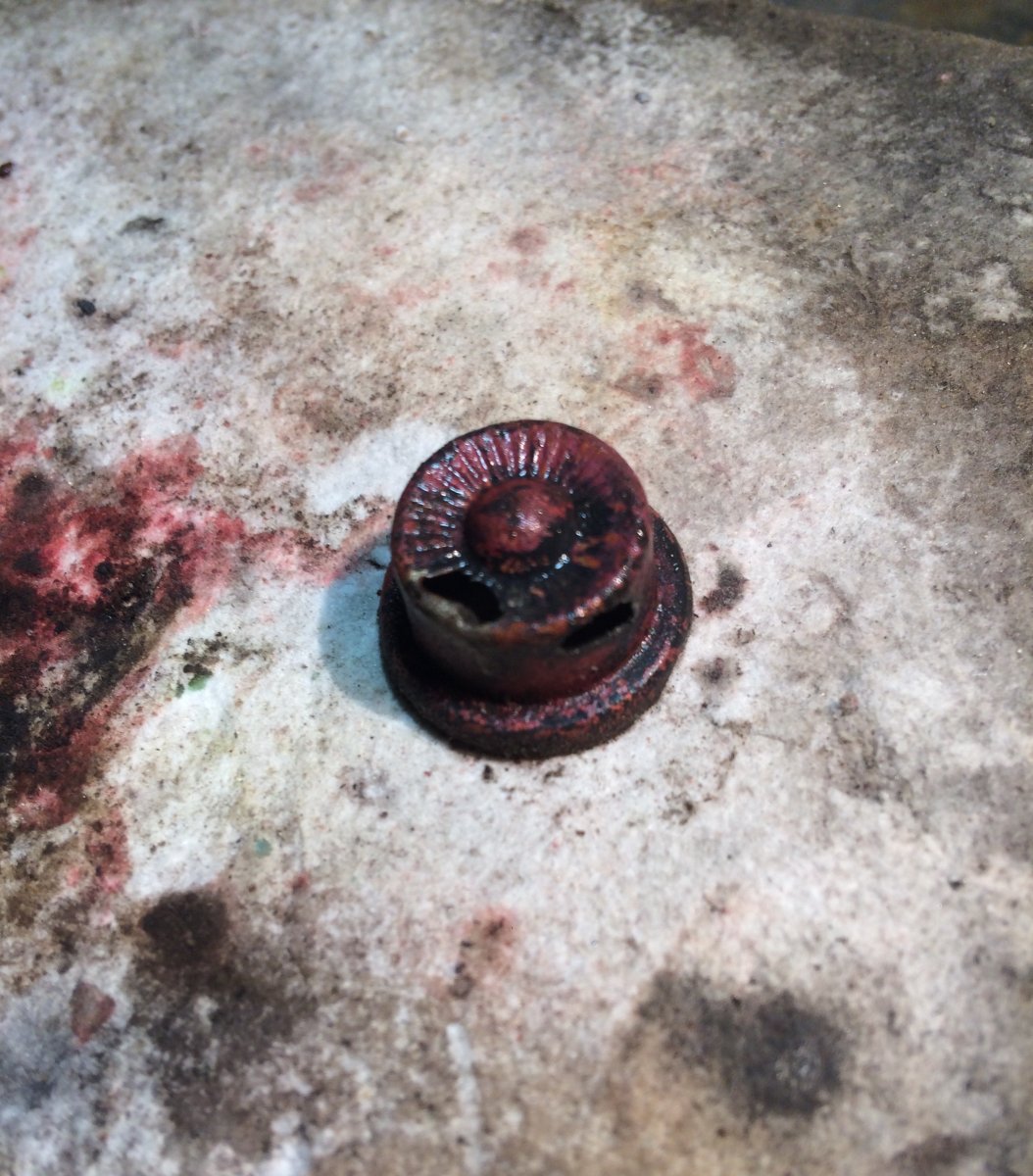

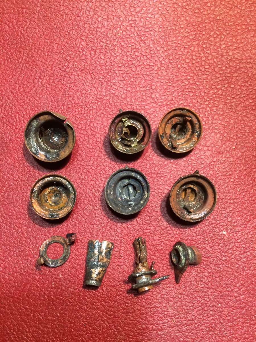

    Як виявилось 2 ковпачки були трішки проблемними. Прийлось проливати твердим припоєм. Фото до і після.
    Bogdanternopol, 663, ALEKS81 та ще 1-му подобається це.

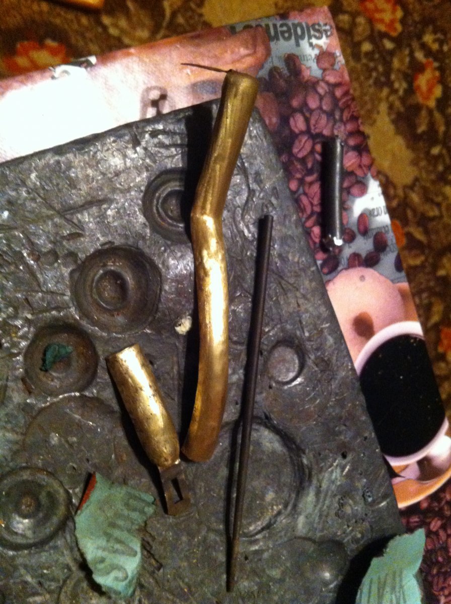

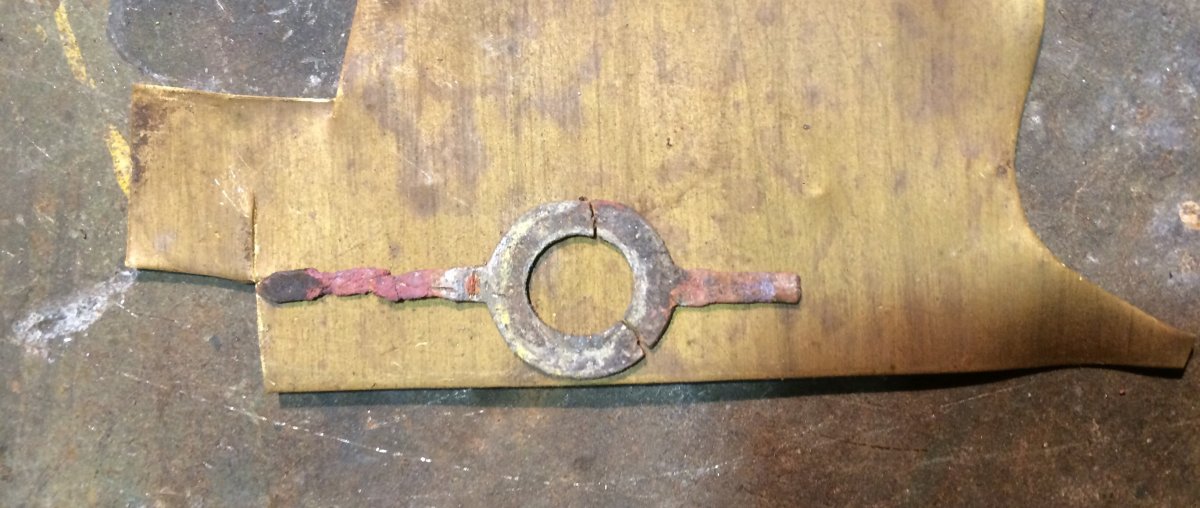

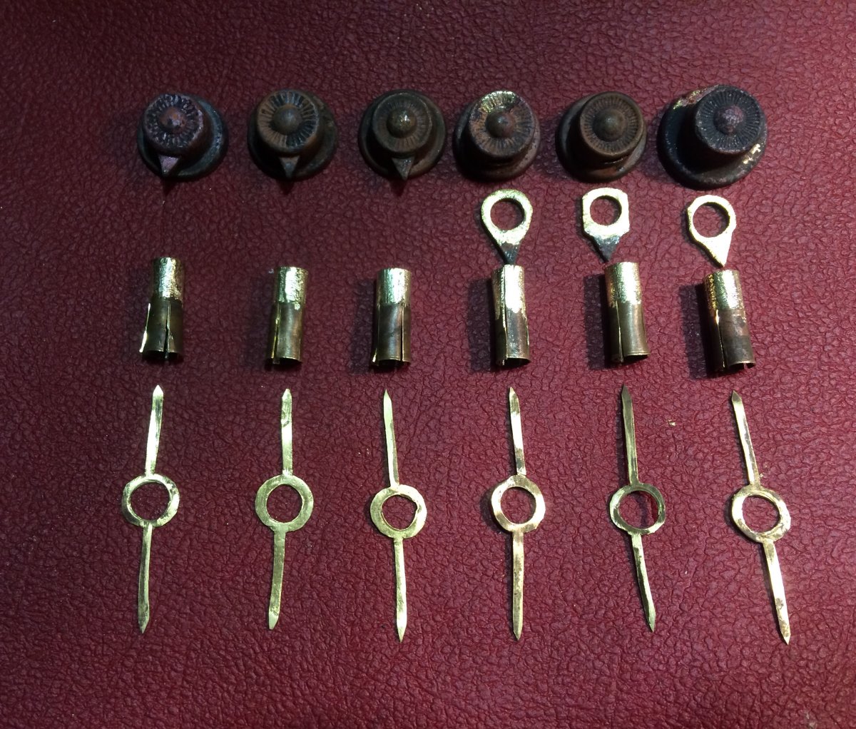

    Виготовив та підготував до пайки оловяним припоєм деталі яких бракувало до повного комплекту.
    Bogdanternopol, Alex Johannik, 663 та 3 іншим подобається це.

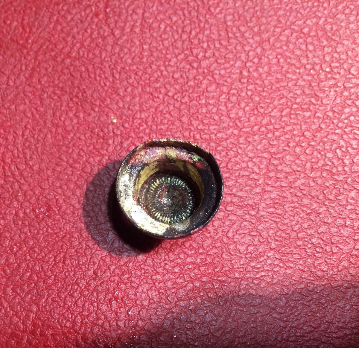

    Кінцевий результат. Латунною щіткою поки дуже не натирав, оскільки потрібна нова щітка, стара вже зносилась і може завдати більше шкоди ніж користі.
    Вже до фінішу буду доводити їх безпосередньо перед установкою, підганяючи під загальну картину з іншою фурнітурою.

    І всі різної форми і розміру. Гарна підбірочка зразків. В "утьонкє" не купали їх?
  22. Oleg Nevidomy
    Oleg Nevidomy Oberfeldwebel
    13
    26
    481
    Купав.. але кілька секунд з самого початку перед відпалом, тільки задля того, щоб зняти вапнякові нарости і іншу беку.
    І дійсно всі різні, хоч і деякі з них є комплектом з одного пікеля 100%. Купувались разом цілим викопаним пікелем, маю на увазі лише фурнітуру. ( фото нижче)
    Значить що на одній шапці могли стояти різні по штампу кріплення.
    Як вже вище сказав, дочищати і крацовати буду безпосередньо вже перед установкою, щоб однорідно виглядало з іншою фурнітурою.

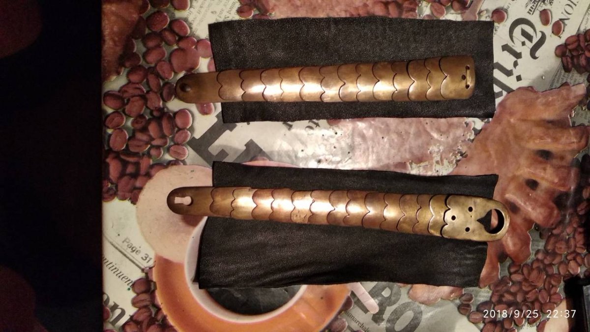

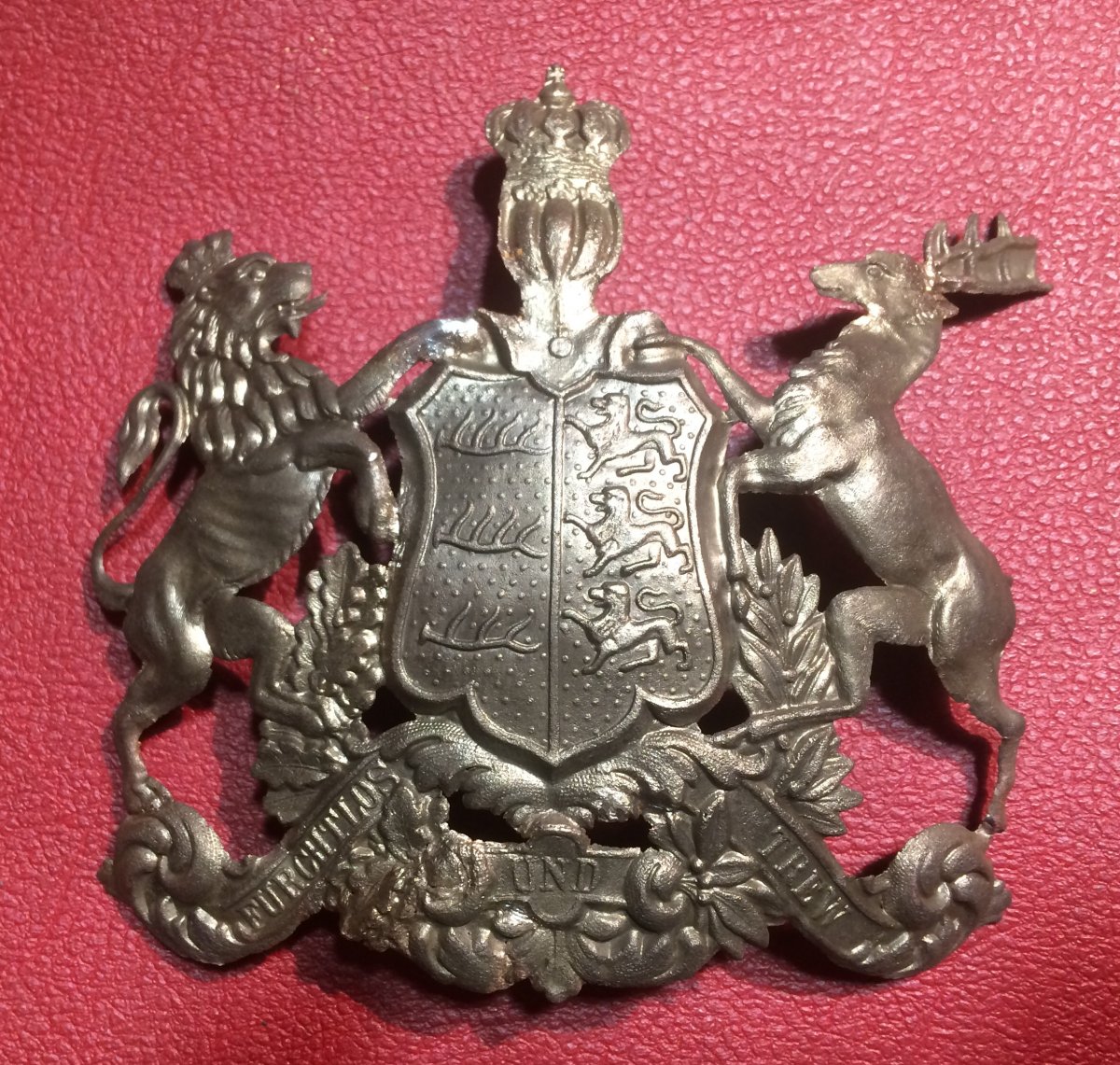

    Начал понемногу крепить чешую,ну по крайней мере закрепил на коже-а то по себе знаю чешуя имеет свойство теряется когда долго в разобранном виде,понравилась патина-такую на современной латуни сделать у меня не выходило image-0-02-04-d25b6a51ca64e1fb8da8b4a16d6273751266b787a29faf4851abedcf550d887c-V.jpg

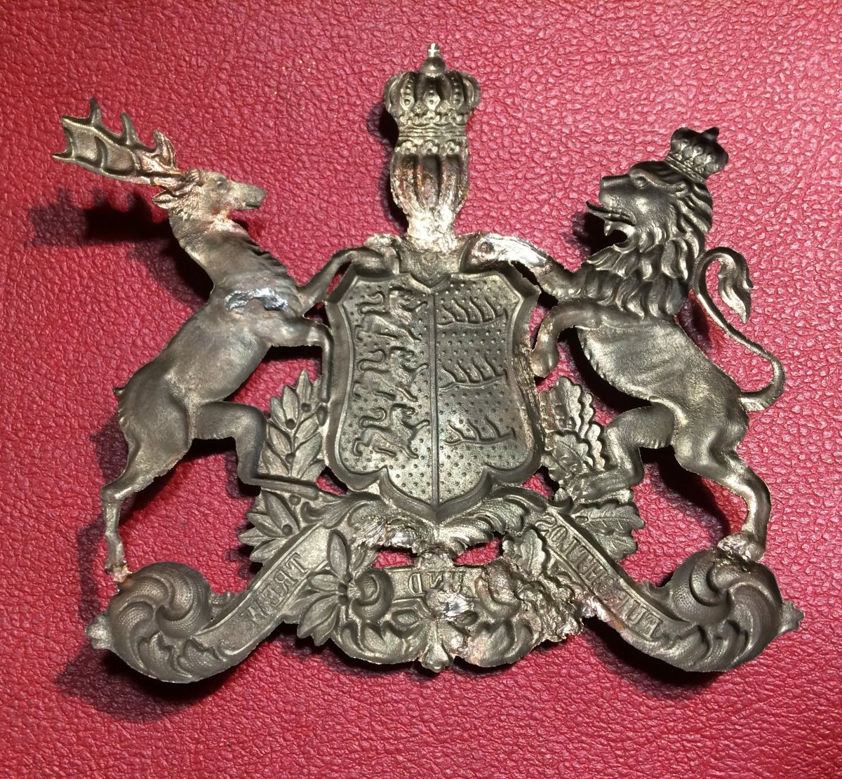

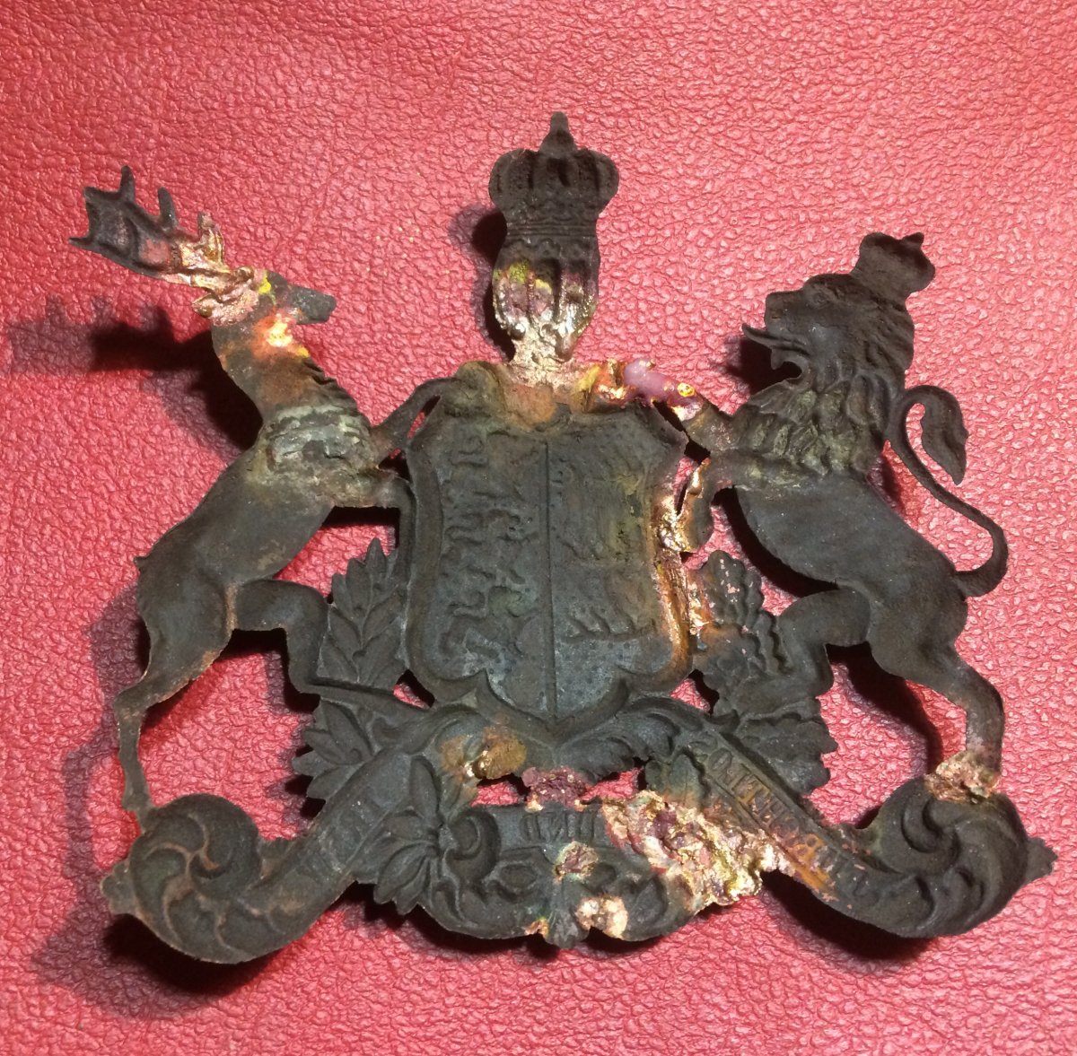

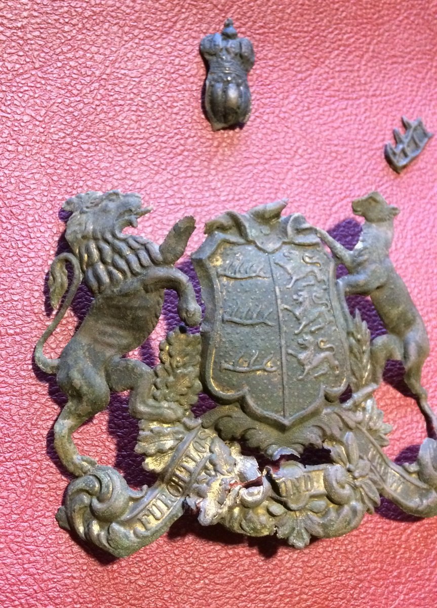

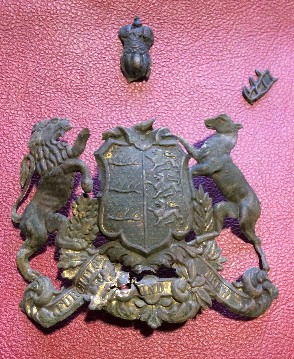

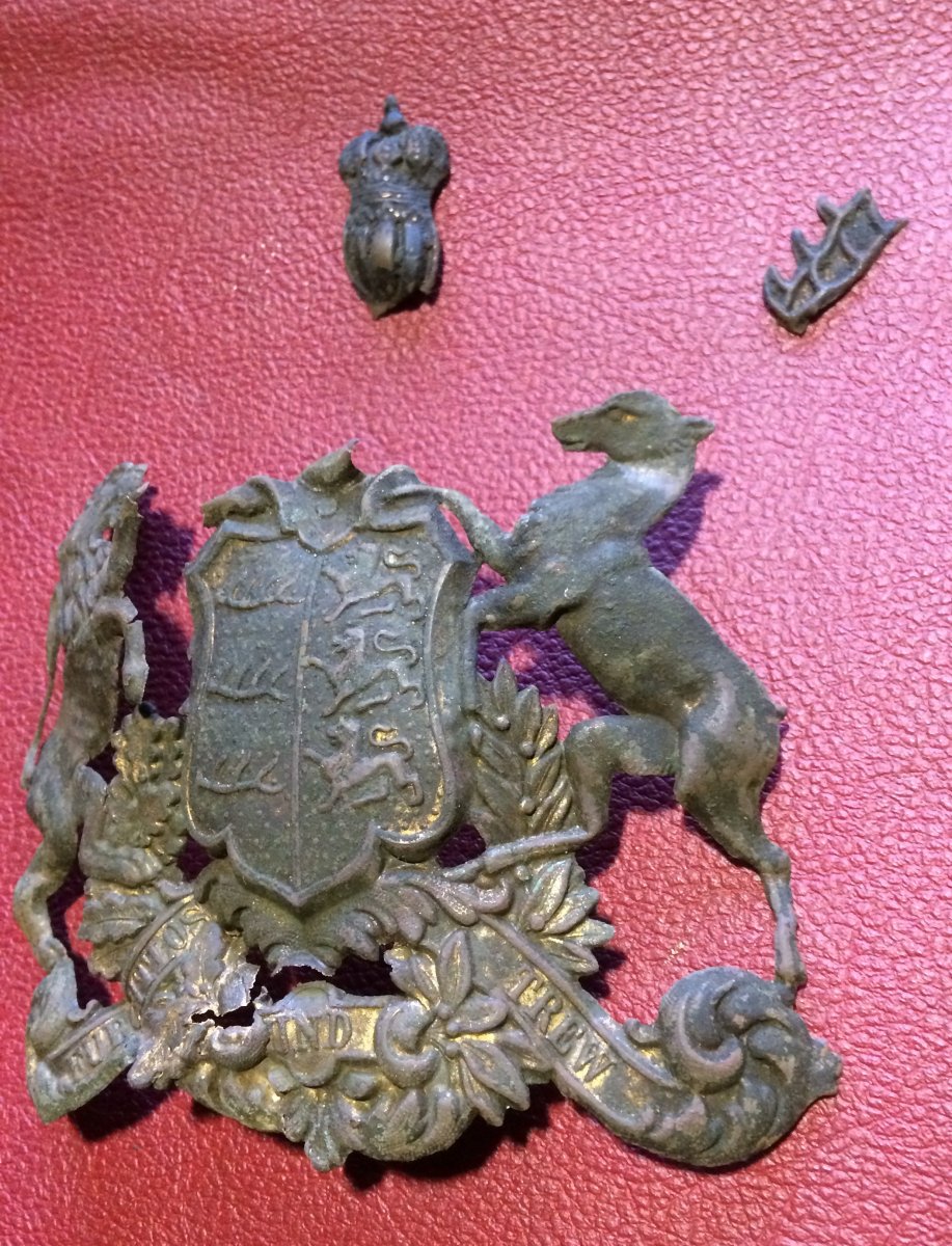

    З допомогою дуже хорошого друга все ж таки вдалось вполювати досить нечастого в наших краях звіра. Чесно признатись лише міг мріяти про вюрта. Ще з самого початку вюрт мені здавався самою витонченою та привабливою налобною пластиною. Що ж, мрія збулась. Вчора забрав з пошти і зразу ж в майстерню....
    Останнє редагування: 27 вер 2018
  26. Oleg Nevidomy
    13
    26
    481

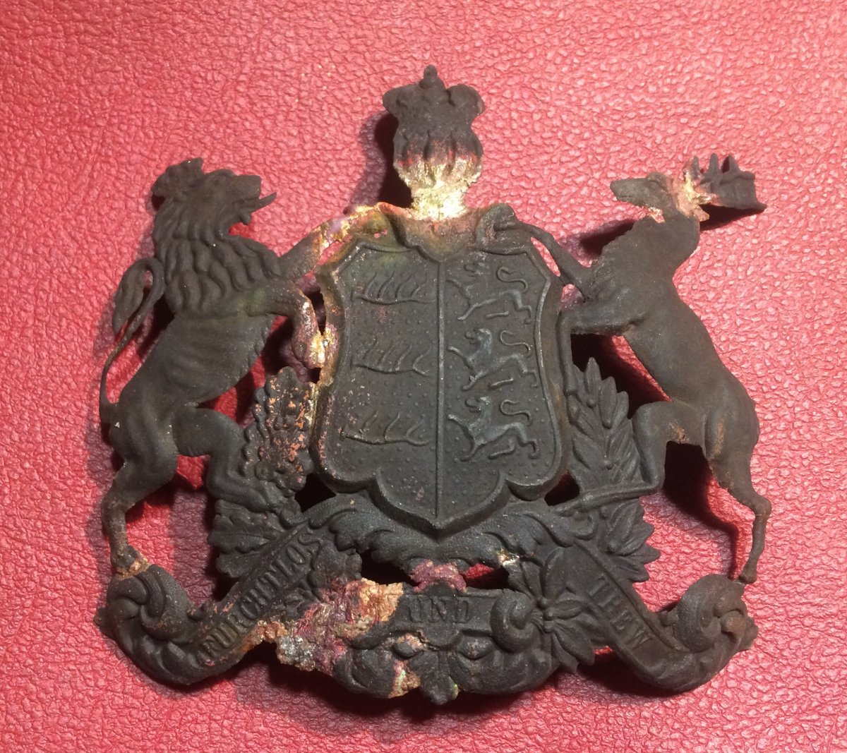

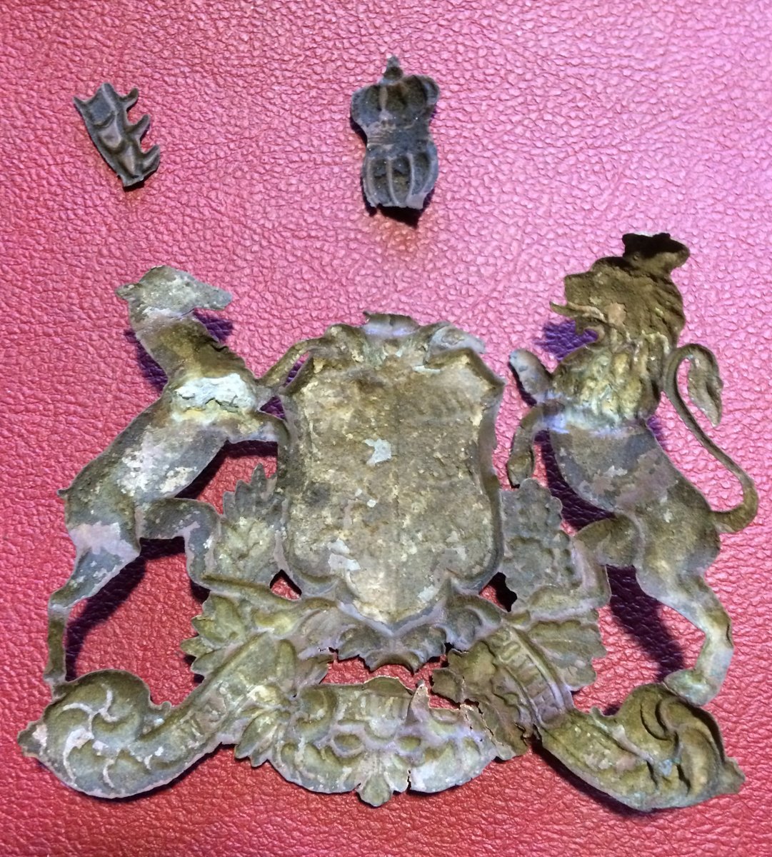

    Прийшлось гідно потратити часу щоб навести геометрію.. ( можливо ще не маю достатньо досвіду, займаюсь пайкою кілька місяців лише)
    здавалось би що не сильні пошкодження... але геометрія кардинально змінена... був присутній сильний перекос лівої частини відносно правої. Через кілька годин жмаканнтя та щупання, це все вдалось подолати та спаяти до купки.
    Навіть з такого приводу як вюрт, купив нову латунну щітку....
