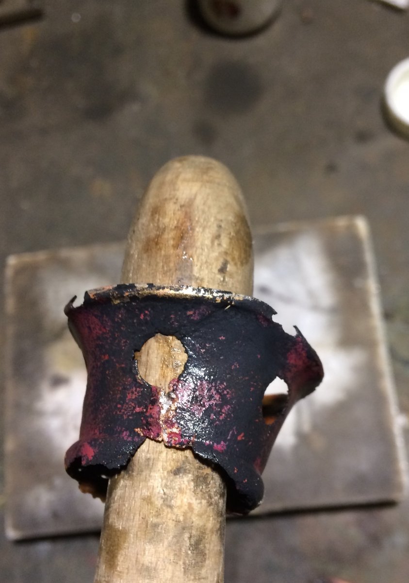

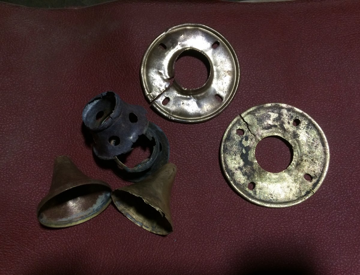

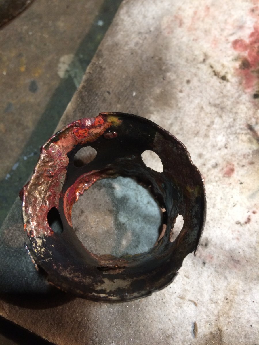

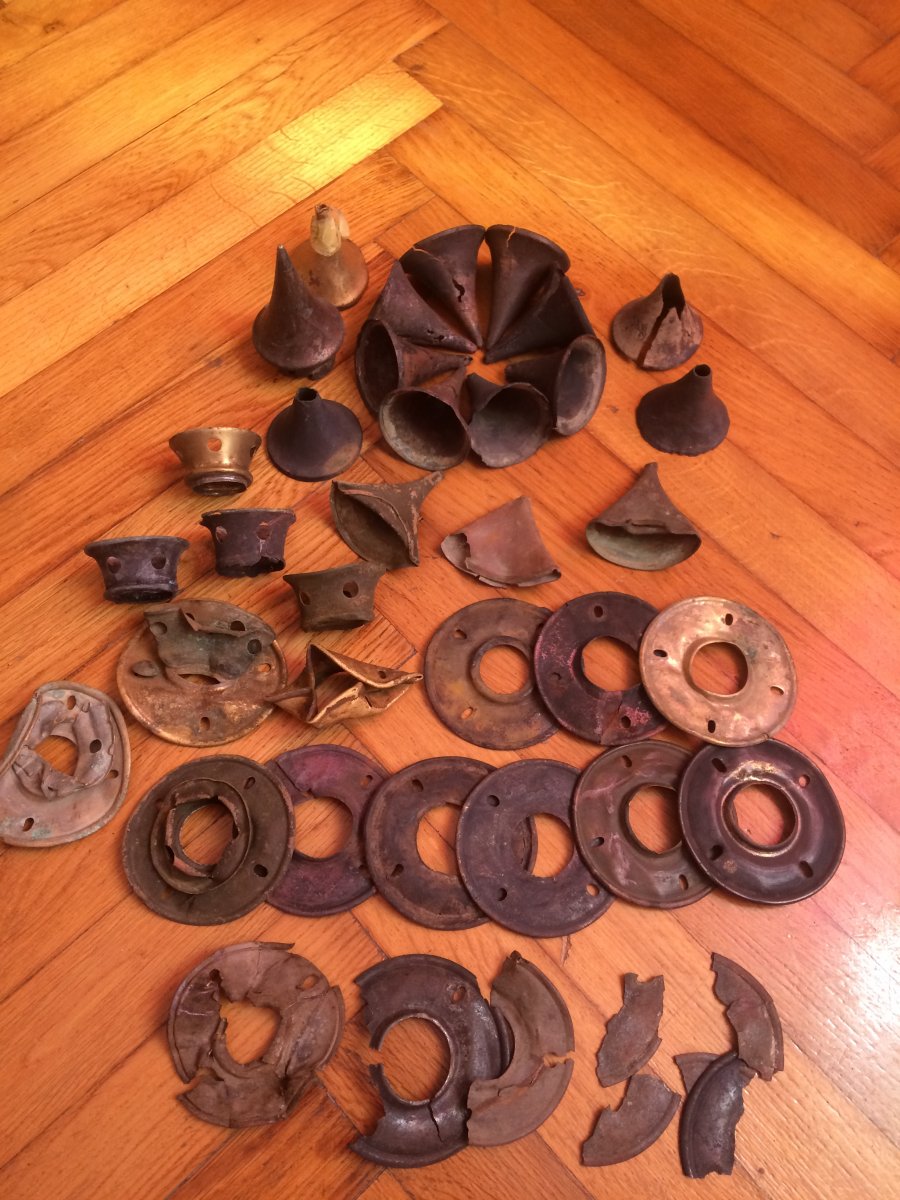

    мені здається, що це гола латунь, а червоні плями, це місця де цинк виїла кислотність грунту.. хз, но позолоти побачити не можу.... з умією повагою камрад, но на мій погляд піка виглядає повністю перспективною... на правило її, проляти з середини тріщини твердим припоєм, кінчик домоделювати...під покраску піде це мінімум...
    В мене таких штук 10 лежить, руки не дойдуть ніяк, попробую реанімувати в суботу, результатами подюсь.

    Відкрив я коробочку і зрозумів що завтра день веселий буде.
    Частина пік вже пройшла правило. Завтра будемо паяти.

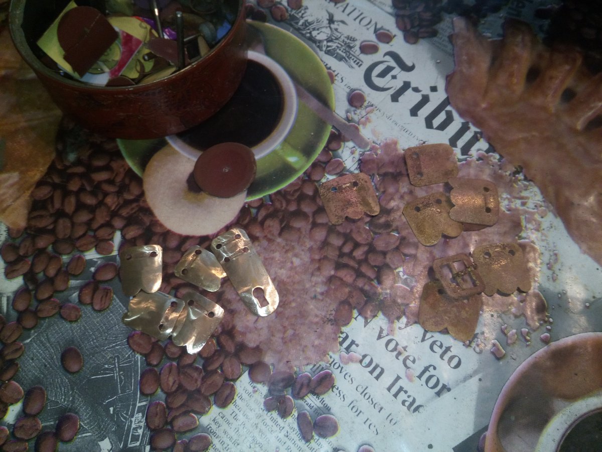

    Насчёт конуса и позолоты-да действительно это не позолота а голый металл,-носил вчера на работу смотрел под микроскопом самое интересное что на красных участках-отпечатался рисунок ткани:)был видать в чехле,по утенку сделал выводы-таки работает он почище чем лимонка,для снятия "до голого металла" лучше средства пока не пробовал.

    Также сегодня наконец то начал работу над второй селедкой

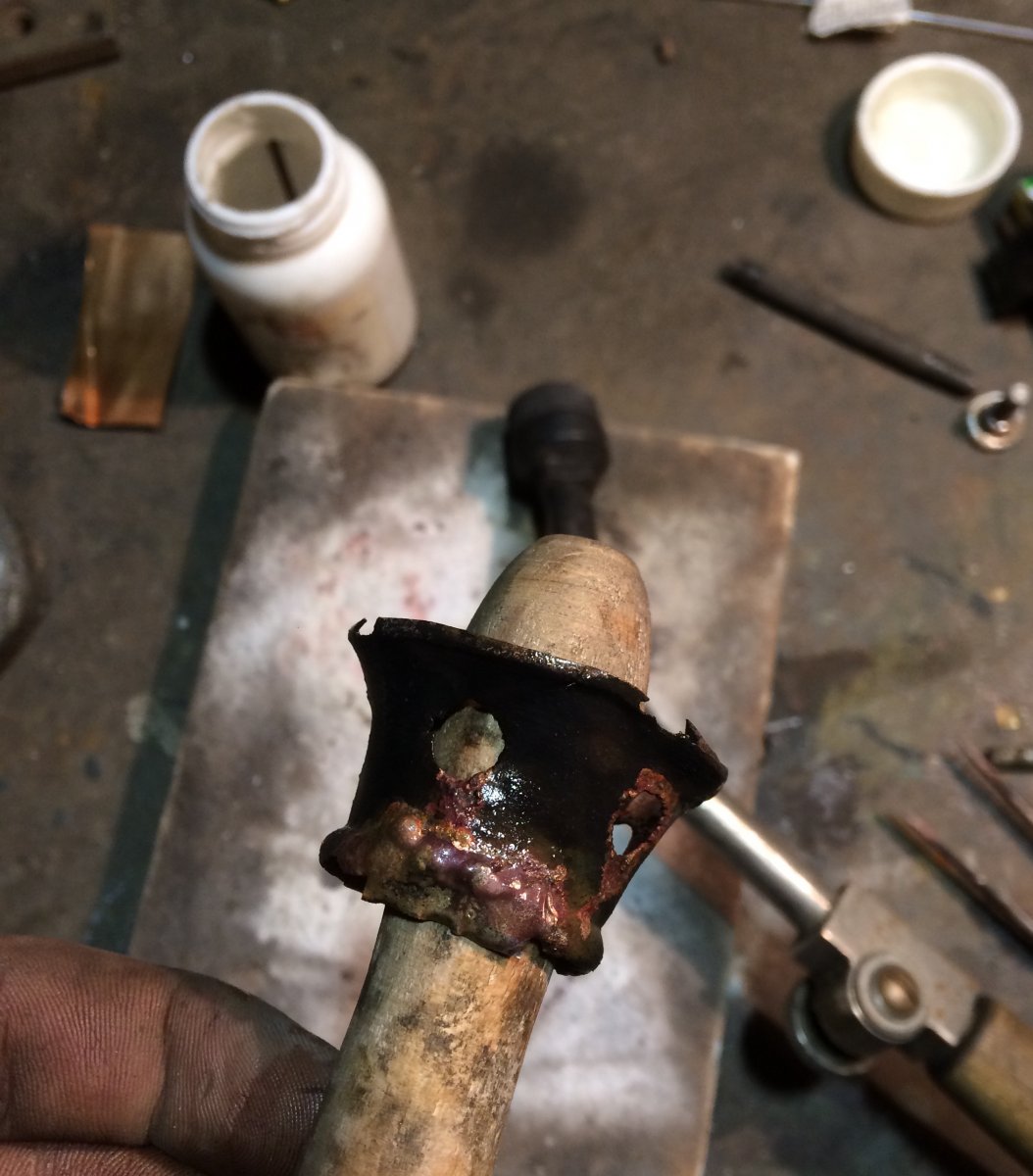

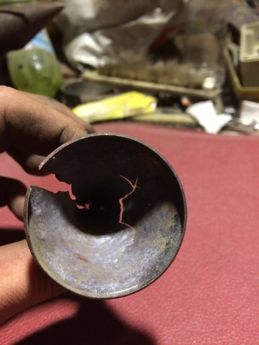

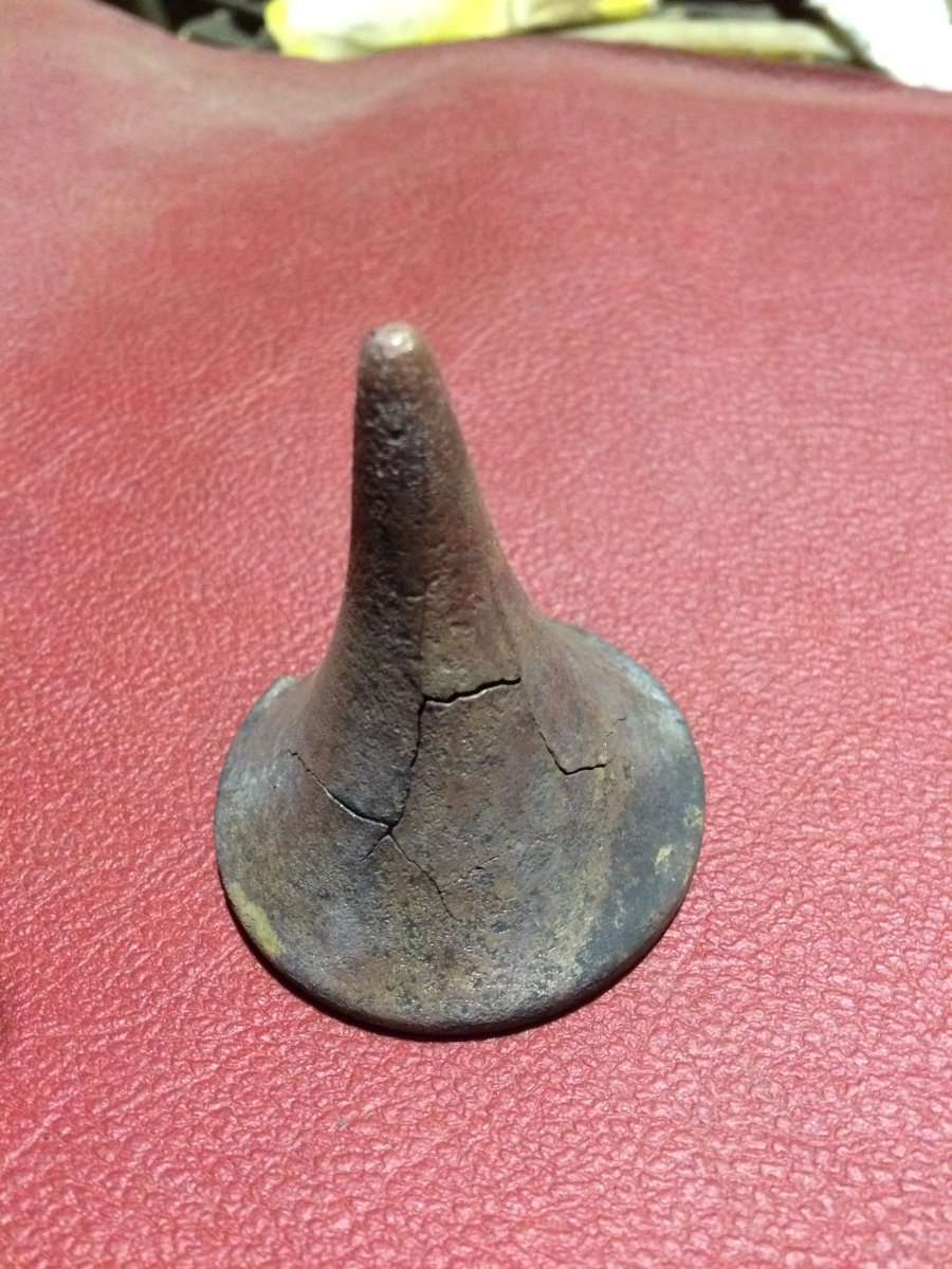

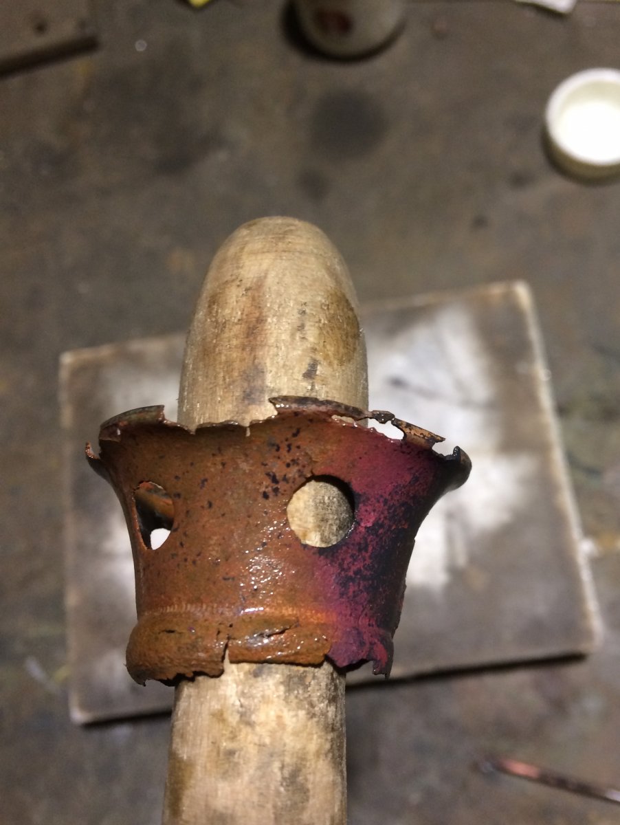

    Під вечір вдалось трішки попрацювати. Вибрав мертвіше з мертвого і приспупив... піка хоч і ціла, но гнила і через це дуже крихка, стакан такий же.

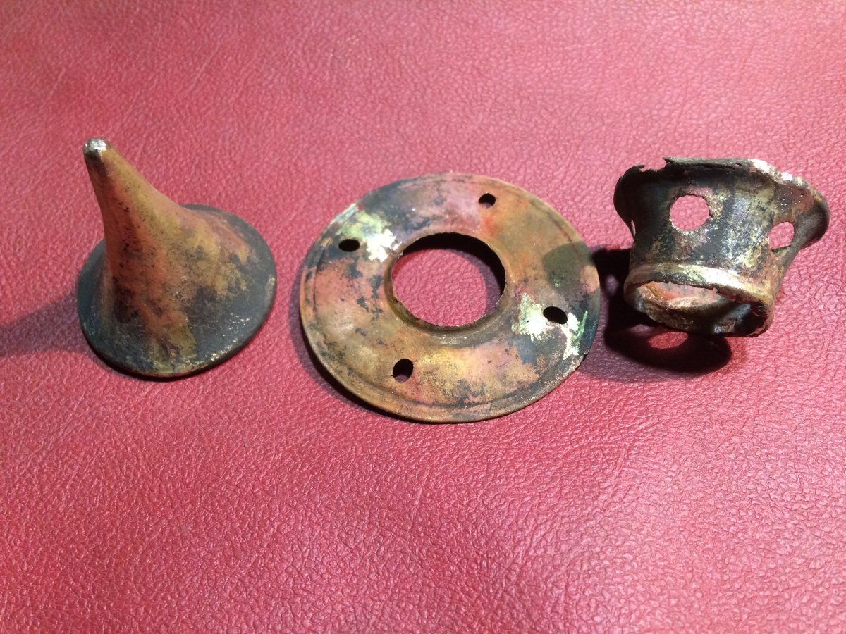

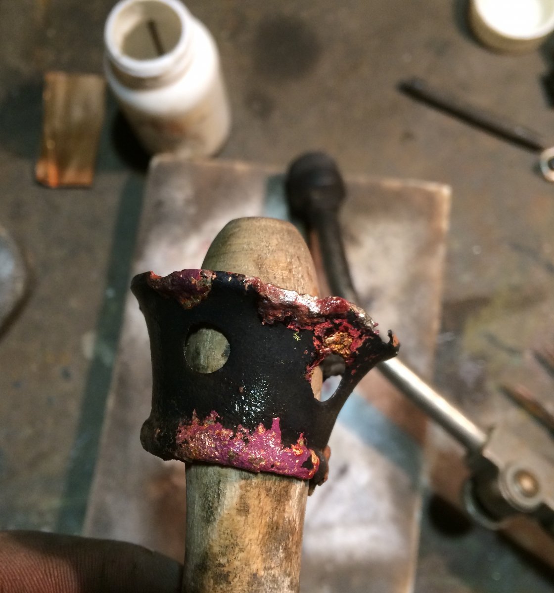

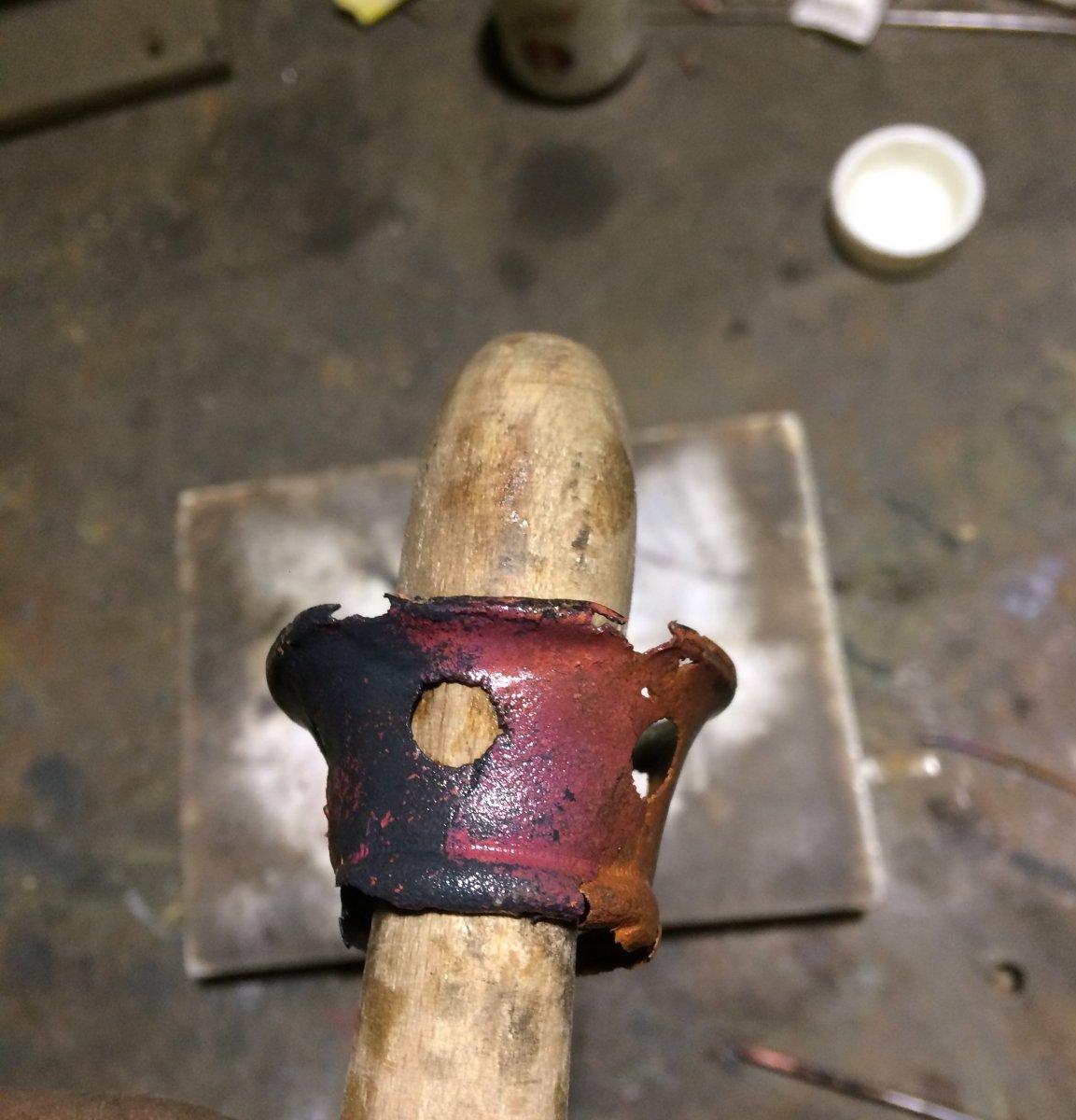

    Тарілку підпаяв та надав їй потрібної форми. Зі стаканом пройшлось побавитись: пайка, проливка, домоделювання нижнього фланцю, виведення форми. Но деталь не дуже то й часта, тому, мучимось далі.
    Ось така потвора получилась, далі зачиска.

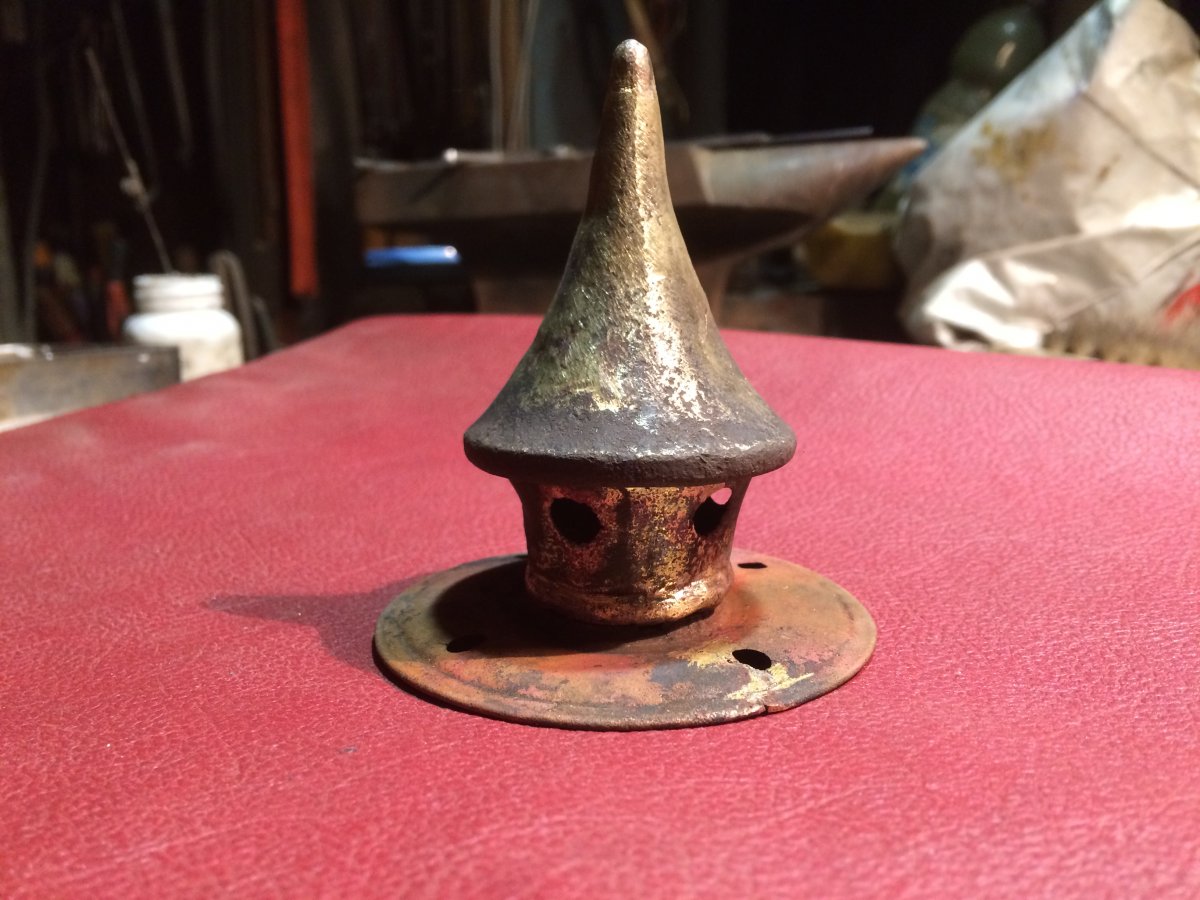

    Деталі після зачистки...
    Ставимо все на свої місця, ставимо на оловяний припой.
    На даному етапі я зупиняюсь з цією пікою оскільки потреби в ній поки що немає, прийде її час, тоді вже буду забивати фарбою рихливини, шви та інші нерівності яких тут є достатньо, оскільки з трухлявим металом сильно не попрацюєш, боявся що все розсипиться в руках. Но як на диво падіння з метрової висоти не завдало пошкодень -проливка твердим припоєм робить своє діло.

    Хорошая работа-каким припоем пользуетесь?

    Звичайний міднофосфорний припой.

    Можна наждачкою пройтись, згладити нерівності.

    Флюс який використовуєте?

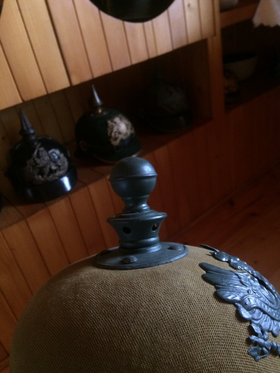

    Саня, щось шар наче замалий, якось не пропорціонально вигляда. Роби ще один;)

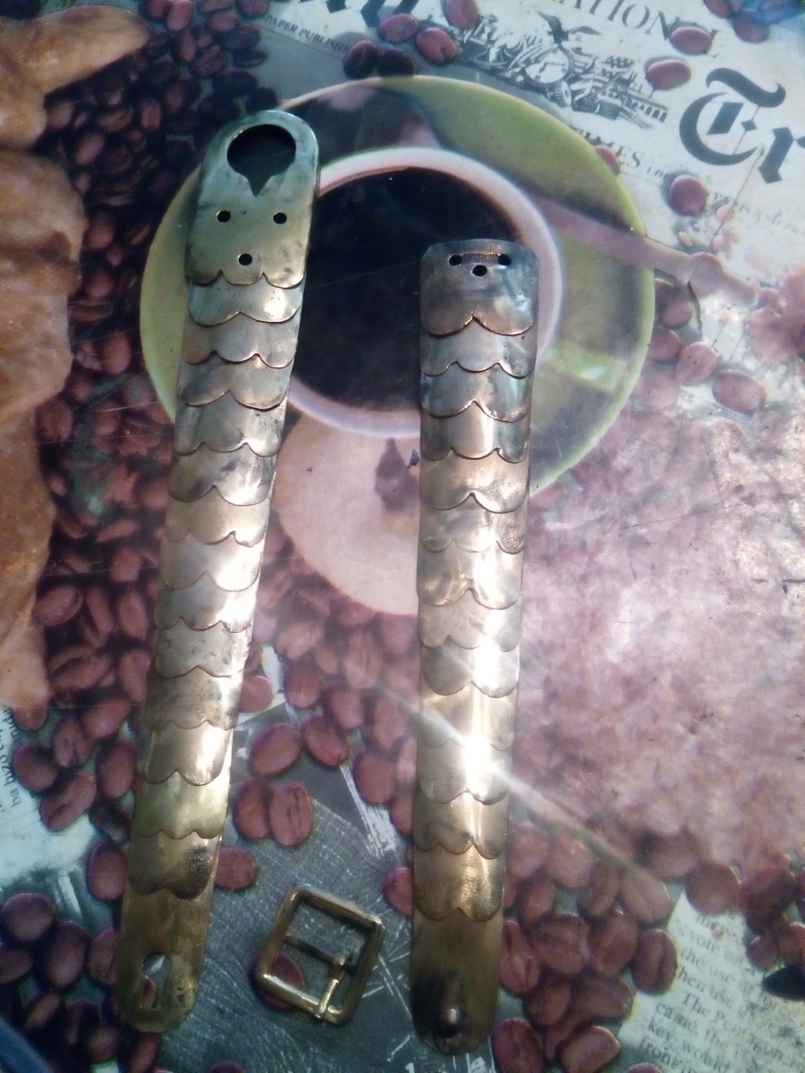

    Не буду-:) хватит с меня шаров:),подожду оригинального,этот ставить тоже не собирался;)-надо бы выкинуть да дорог мне как память....чешуевину полирнул,осталось помыть дать чуть платины и можно собирать... Порадовала сохраном после чистки оригинальная пряжуля к чешуе.

    Вже нождачкою та надфілями шліфувався, всеодно не получається те що потрібно. Та й труху сильно не пошліфуєш, там не стакан а скоринка.
    Флюс хз. Купував на базарі разом з припоєм. Ніби бура + ще щось.

    Наши кугеля ещё не выкопали;)Да тут такое дело чем лучше сохран тем чудесней:),как по мне "реанимировать" чешую среднего сохрана трудозатратней чем сделать новую-игра стоит свечь если делаешь исключительно для себя.С ув

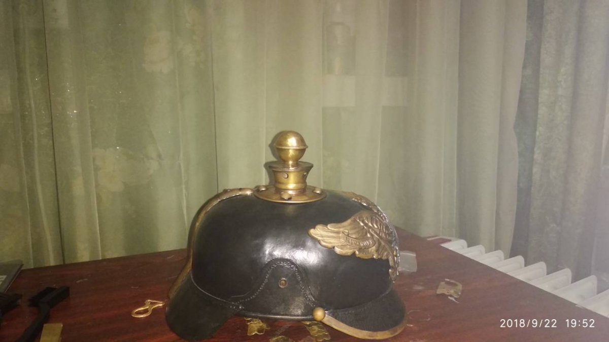

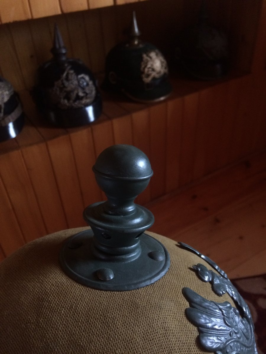

    З шариком все гаразд. Бракує нижніх фланців під шариком + як я замітив кришка стакана плоска а не з випуклістю.
    Відсутність цих двох деталей і робить кугель дуже низьким, таке враження як вдавленим в середину. Я б радив переробити кришку та допаяти фланці.
    Ось мій оригінальний для прикладу.
    По дурості колись помалював, під фарбою живенький кугель в патині. Буду здирати фарбу з нього та ставити під щось солідніше за прусака)

    Крышка родная-не артелериста- ...,я просто пику открутил и шар поставил для примера,шар и вправду маловат,где-то на 5 мм от известного мне самого маленького диаметра.Я гвардейца не буду уже переделывать,поставлю просто обычный ремень.Этот поставлю скорее всего на уланку.

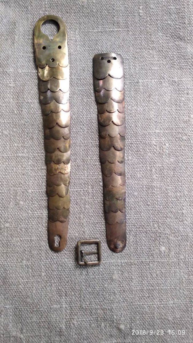

    Навел патину,в принципе готово к установке на кожу.
