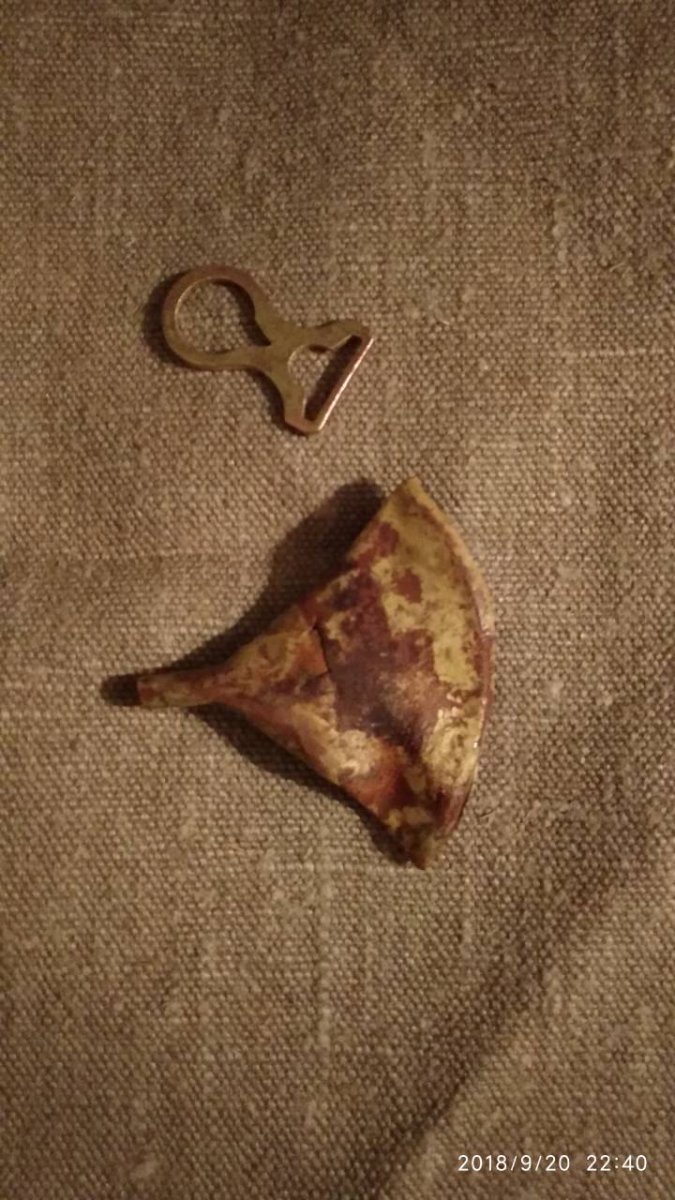

    Не получается видео скинтуть-вот фото копаеого шмурдяка после10 минут-позолоту не жрёт... image-0-02-04-b369cf909156944417fe3698a9d569c88a6868bd1c42dbf846b1e068893b46ce-V.jpg

    Як верх піки думаєш рівнять? Думаю собі правкі по формі у токаря замовити.
    Oleg Nevidomy та АСИРИС 1984 подобається це.
  26. АСИРИС 1984
    АСИРИС 1984 Hauptmann Клуб взаимопомощи
    13
    15
    3.902
    Белая Церковь
    Не Саня-это хлам-пика вся в трещинах-металл очень устал,так попалась по случаю прицепом,для опытов короче....я даже не ожидал что позолота вылезет:)
    Останнє редагування: 20 вер 2018
